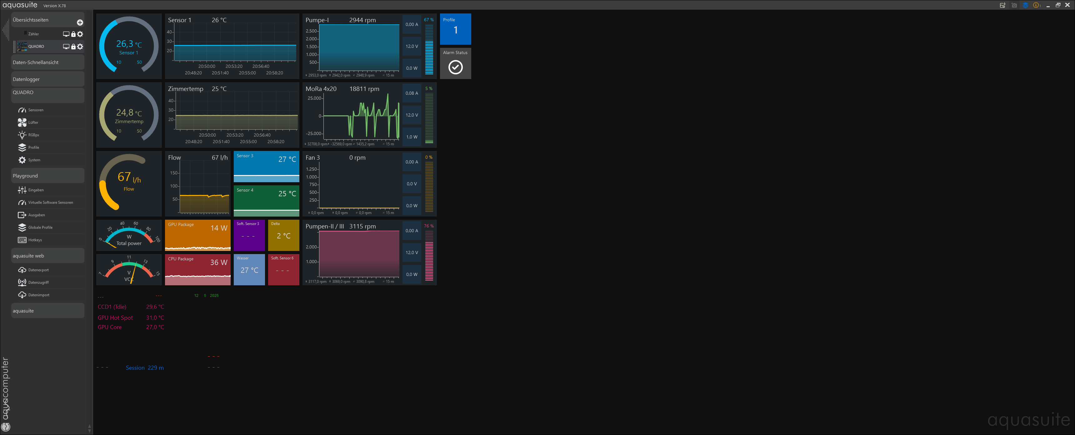

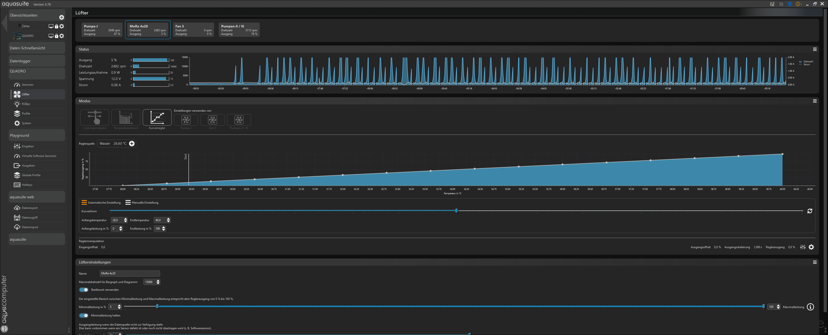

nun hatte ich ja lange nichts mehr zu berichten, aber seit nun ca. 2 Tagen machen meine Mo-Ra-Lüfter merkwürdige Dinge.
Also im Prinzip gehen sie immer an und wieder aus.
Ich habe bis jetzt erstmal nichts weiter unternommen, ausser den Rechner neu gestartet und ein wenig mit den Einstellungen gespielt, sprich, wenn ich die Lüfter auf 100% stelle, laufen sie auch auf 100 % durch.
Sobald ich etwas runter regel, tritt das Phänomen wieder auf.
Als nächstes würde ich versuchen, die Sensoren am Quadro einmal abzuziehen und wieder aufzustecken.
Kennt jemand von Euch evtl. dieses merkwürdige Verhalten und was könnte ich noch alles Versuchen?
Ich wollte lieber erstmal hier fragen, bevor ich alles mögliche ab- und anschließe.
Grüße erstmal und einen schönen Abend noch
Das hatte ich auch, vor das ich auf den Lüftern einen echten 4 Kabel Lüfteranschluss. Da drehten sie komplett durch mit den an und aus. Manche verlängerungen haben nur 3 Kabeln und die verträgt die PVM variante nicht.

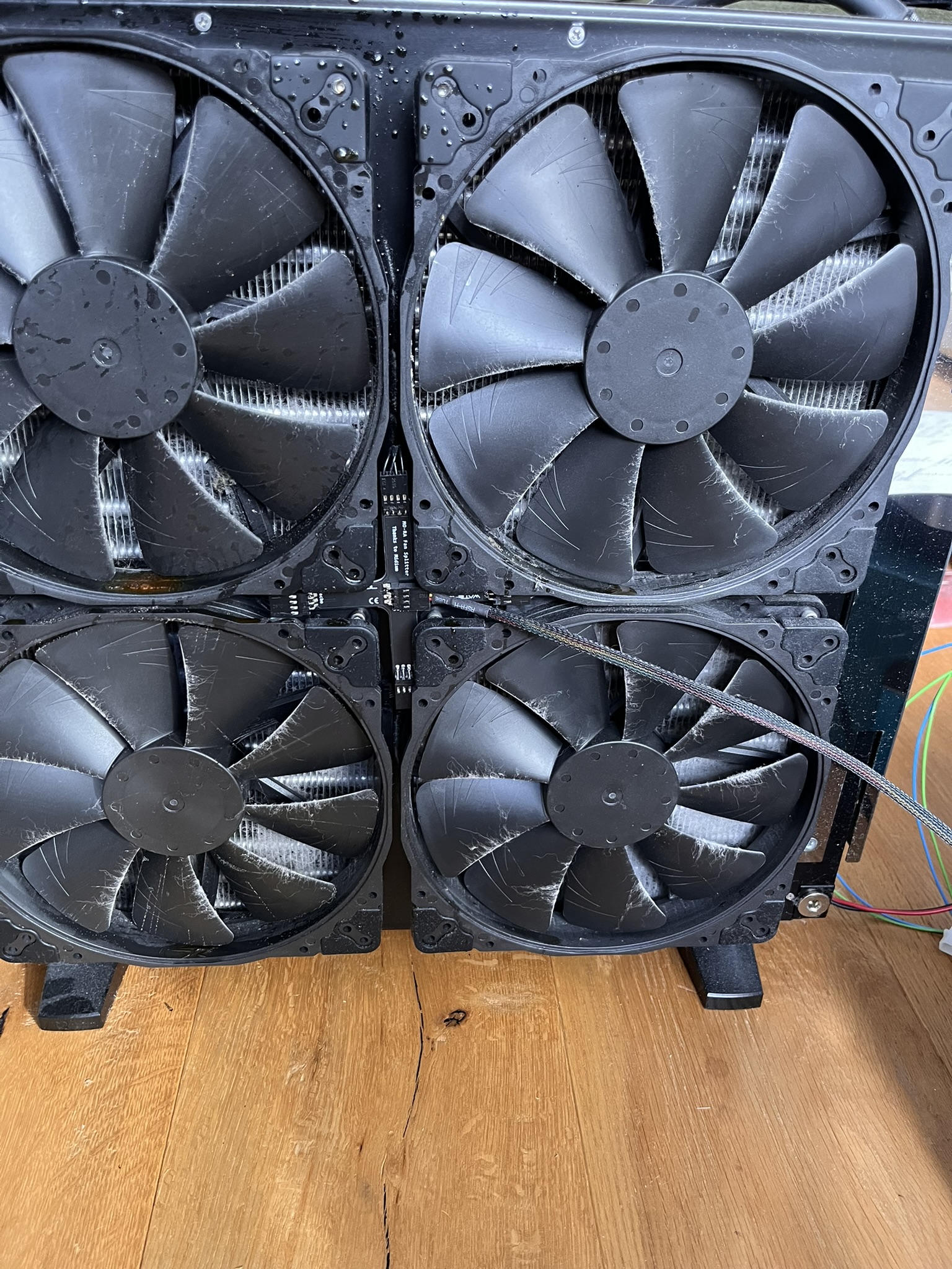

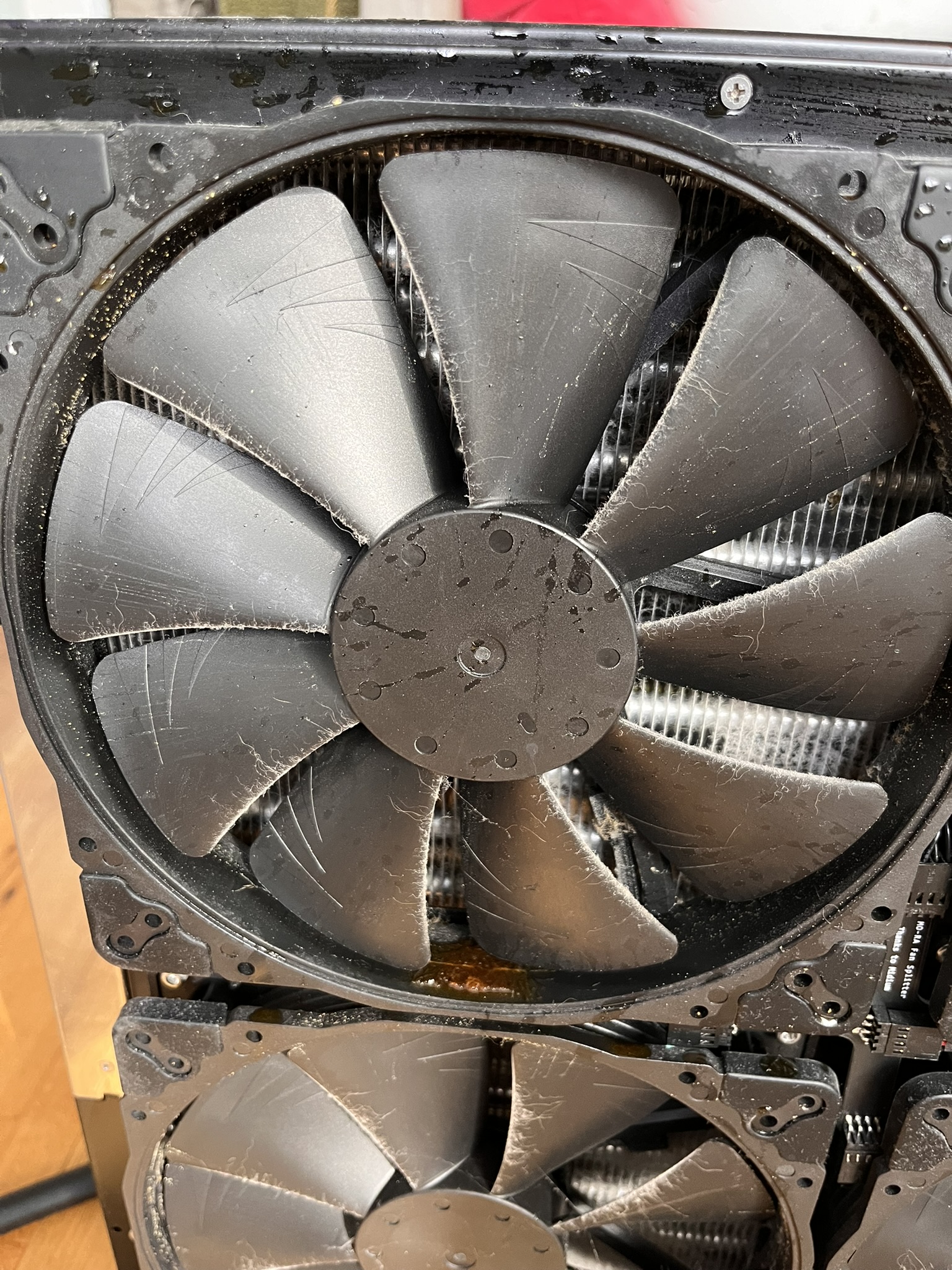

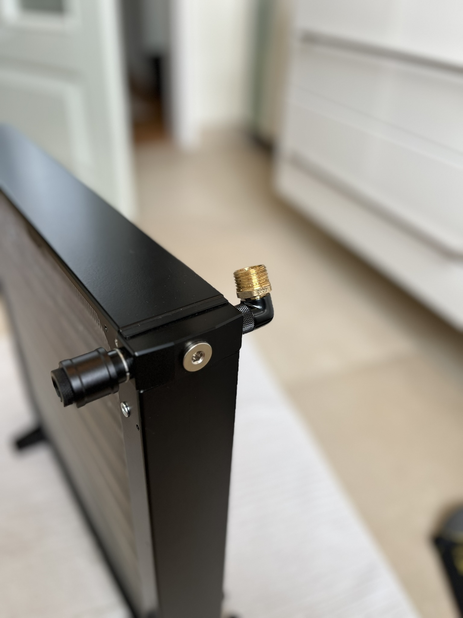

Moinsen alle zusammen, lange habe ich nun Freude gehabt an meiner Custom-Wakü, schaue ich doch heute unter den Schreibtisch, um zu denken, was ist das denn?
Hm, nach längerem hinsehen und mehreren Vermutungen bin ich zu dem Schluss gekommen, das mir da ne Katze in den Ventilator ge......n hat.
Ne, Spaß beiseite, aber ich kann mir nicht erklären, wo diese Flüssigkeit hergekommen sein könnte. Von oben ist nichts runtergelaufen, könnte der MoRa defekt sein, keine Ahnung.

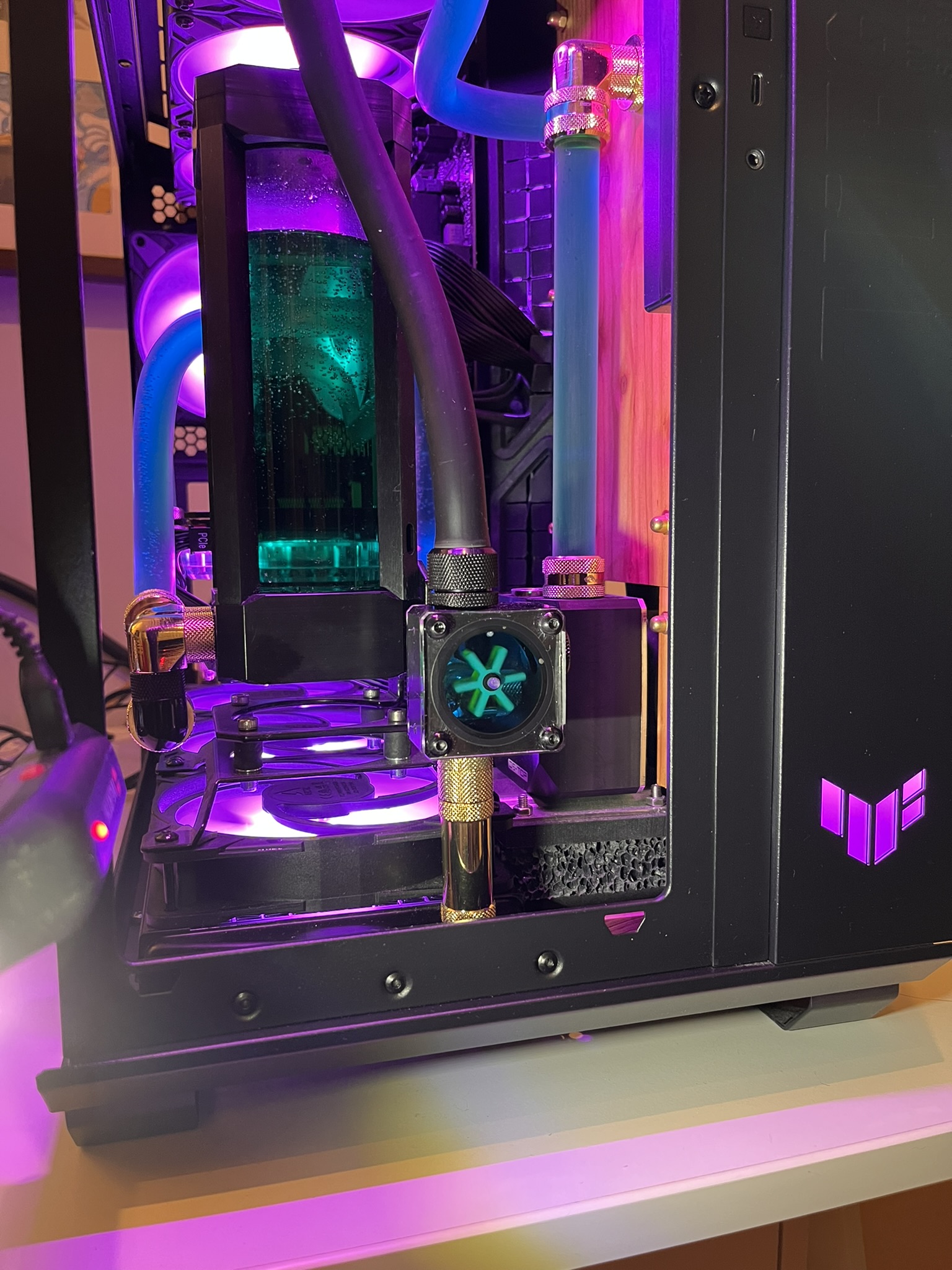

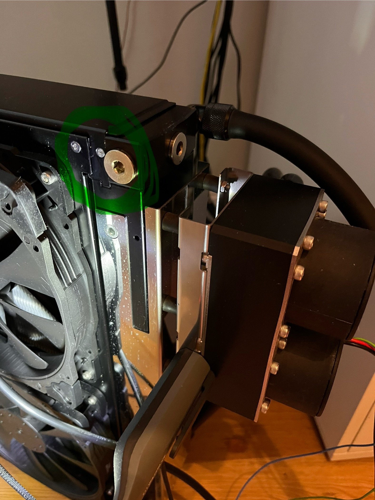

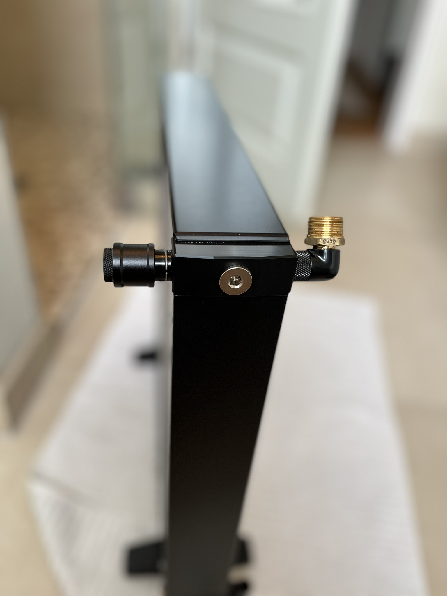

Alles auseinander gebaut und fein sauber gemacht, das hat sich auf jeden Fall gelohnt, habe ich alles wieder fein zusammen gebaut, um dann eine der Verschlussschrauben zu überdrehen😭. Ich habe wirklich vorsichtig gedreht, aber nach fest kommt bekanntlich ab :)
Hat das schon jemand von Euch gehabt, und gibt es eine Möglichkeit, das Gewinde quasi zu reparieren? Muffe, etc. oder dichtsetzen? Falls da jemand paar Tips hat, gerne her damit.

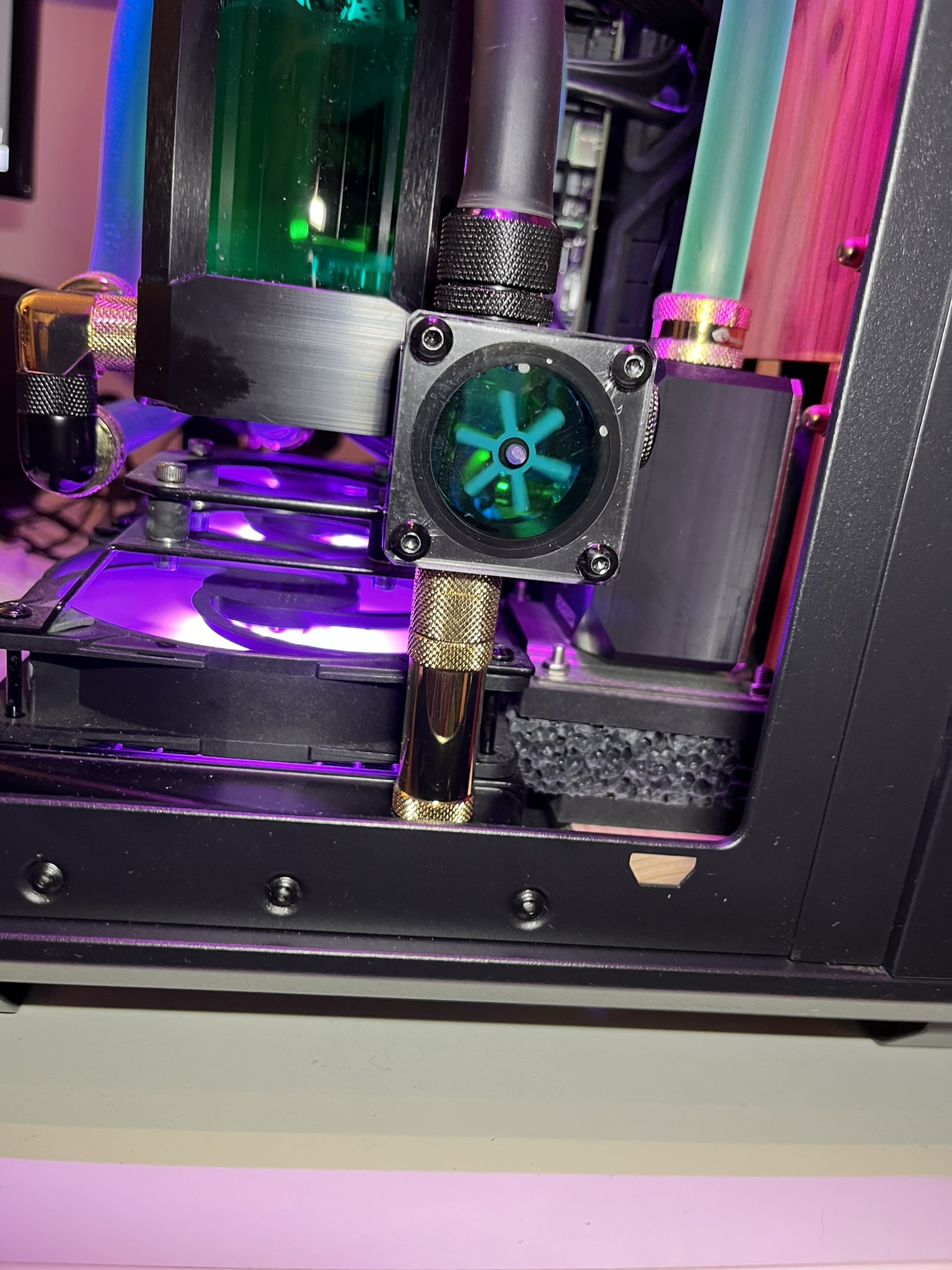

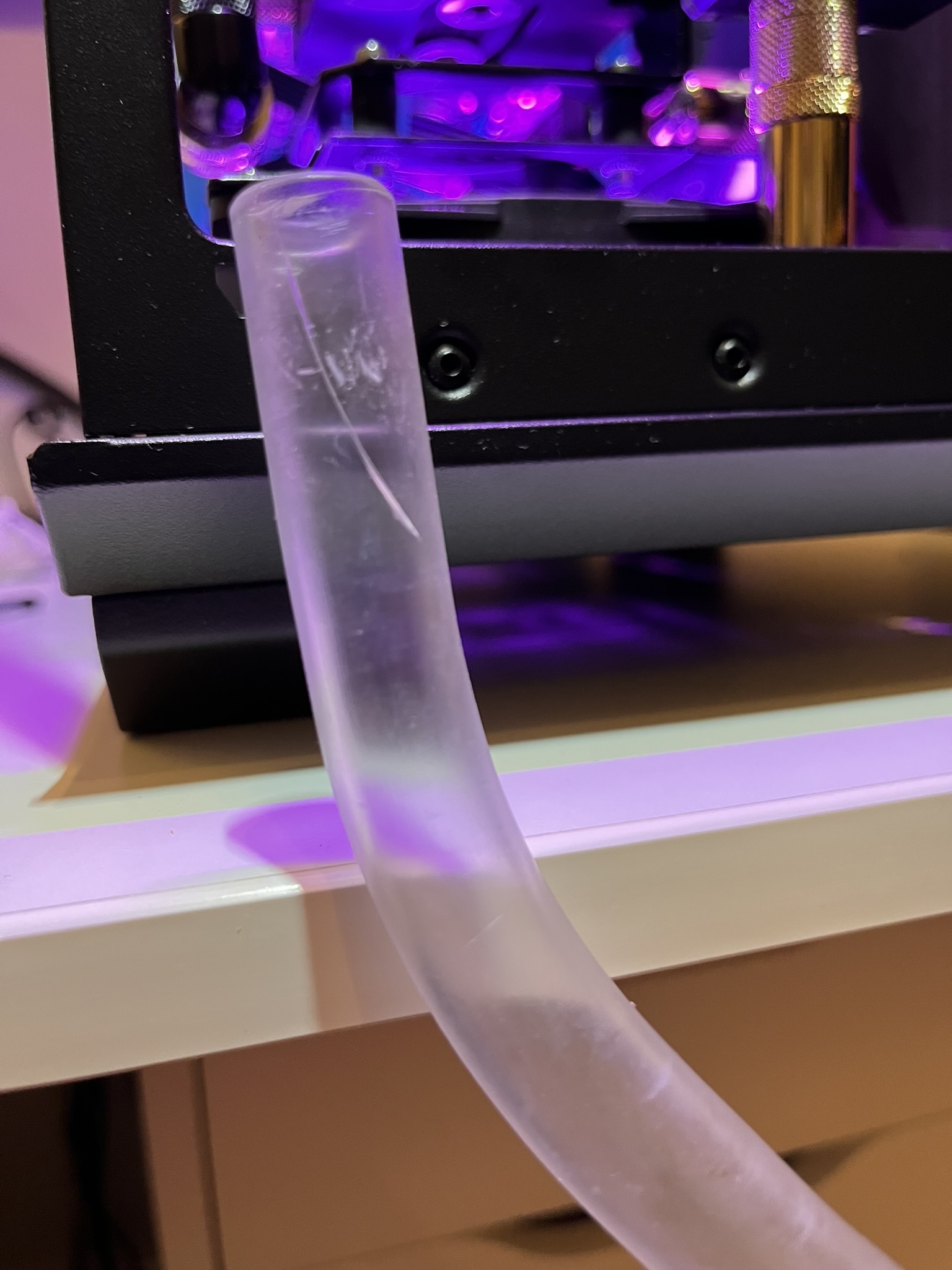

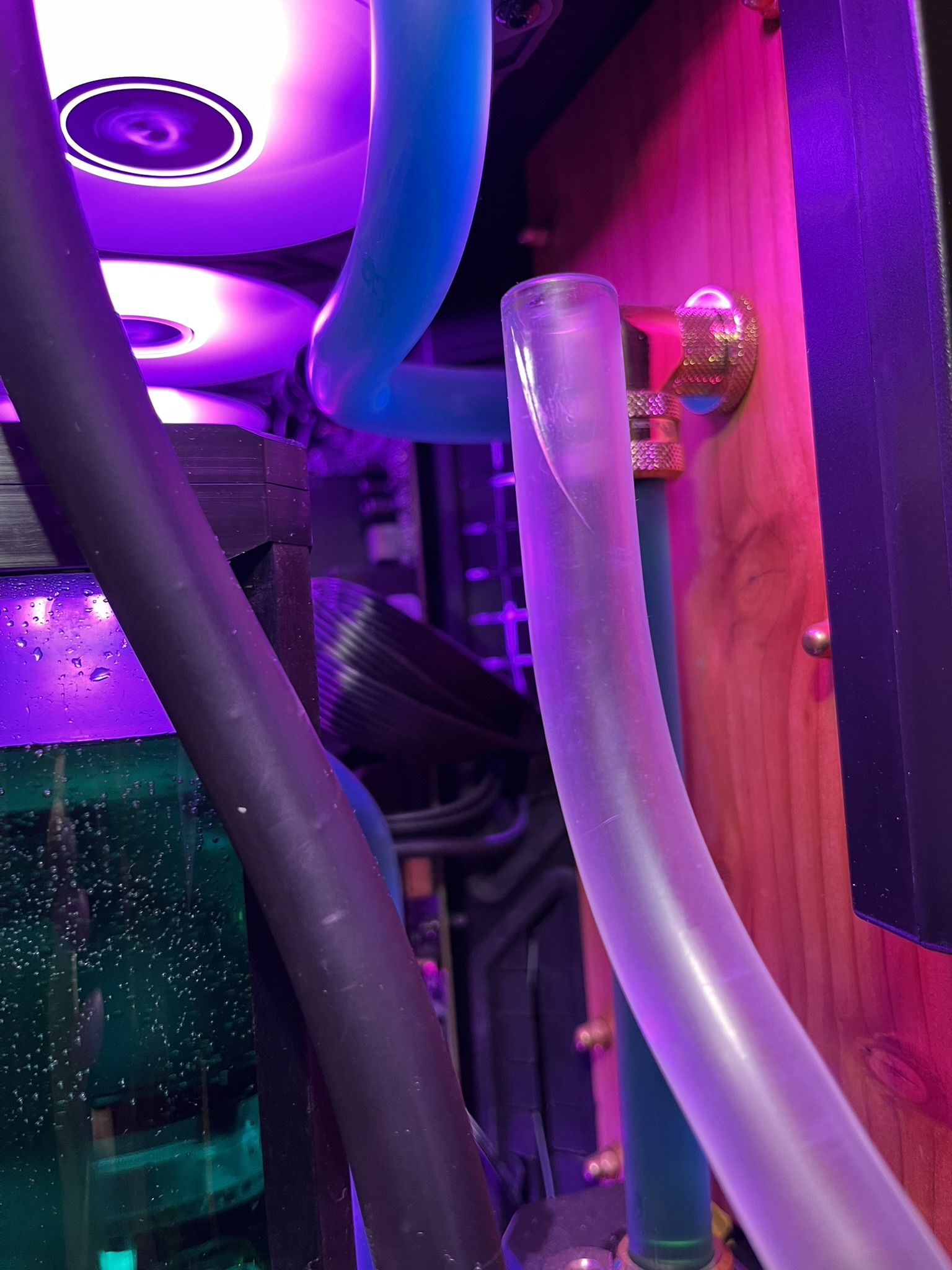

Nun, da eh schon der MoRa abgekoppelt war, habe ich gleich noch die Gelegenheit genutzt, ein defektes Acrylrohr auszutauschen. Schnellreperatur mittels EPDM-Schlauch und entsprechenden Anschlüssen, und dann habe ich auch gleich mal den Schaufelraddampfer mit integriert, find ich ganz putzig, und klackert auch nicht:)
Fazit des heutigen Tages:
Zimmertür Nachts schliessen, dass unser kleiner Kater und / oder seine Kumpels aus der Umgebung, hier nicht mehr was auch immer machen können, sofern meine Überlegung überhaupt zutrifft.
Andernfalls kapier ich einfach nicht, wo diese komische Flüssigkeit hergekommen sein könnte?
Jedenfalls ist nun alles wieder schön sauber :)
und gut, das ich interne Radiatoren und ne Pumpe habe, so kann ich dank der Schnellkupplungen erstmal bis auf weiteres ohne MoRa auskommen.

Insgesamt zwei defekte Acrylrohre ausgetauscht, einmal wieder durch Acryl, diesmal mit EPDM-Schlauch (gerade keine Zeit zum biegen)
Nun ist mindestens eine Verschlussschraube vom MoRa überdreht, (nach Reinigung) - Gibt es eine Möglichkeit zu reparieren?
Den zweiten "Wasserschaden" kann ich mir nicht erklären, keine Ahnung wo die Flüssigkeit hergekommen ist?

nun ist ja wieder einige Zeit ins Land gegangen, das von mir nachträglich eingebaute Flügelrad hatte glaub nach ca. 2 Monaten den Dienst verweigert, Flügelrad dreht sich kein Stück mehr, scheint aber auch nicht die größte Durchflussbremse zu sein :)
Die vermutete Katzen-piss-Attacke auf meinen MoRa hatte sich auch als solche bestätigt, nachdem ich daraufhin einen defekten 200er Lüfter identifiziert und bis heute ersatzlos abgeklemmt hatte, war auch Schluss mit dem ewigen aufgeheule der Lüfter. (bis hierhin auch wieder alles gereinigt)
