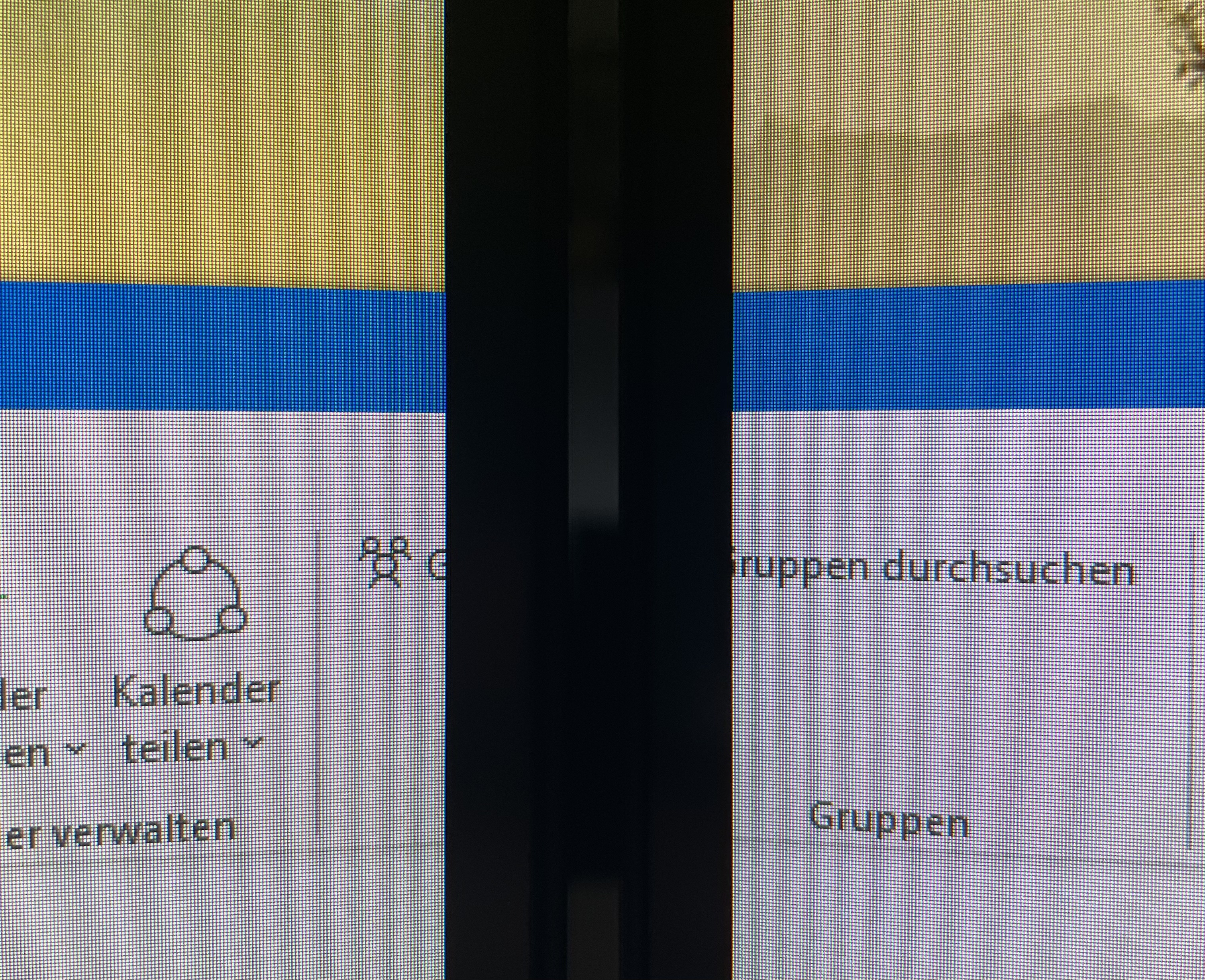

ich besitze 2x den LG 27GP850. Bei einem ist mir aufgefallen, dass in den ersten 5min nachdem der Bildschirm aktiviert wurde bei blauem Inhalt sich senkrecht ganz leichte Streifen bilden, wenn ich den blauen Inhalt über den Monitor bewege. Mit blauem Inhalt meine ich z.B das Monitorbild in den Anzeigeeinstellungen. Also einfach das Fenster dann über den Monitor bewegen. Sobald der Monitor warm wird, verschwindet diese Erscheinung ein wenig. Wie heißt solch ein Phänomen? Der andere Monitor hat das nicht. Ich hab schon alles (Kabel, etc.) quergetauscht.
Kennt ihr sowas auch?
Danke und Grüße!
Defekt?
Ich habs geschafft ein Bild zu machen. Links ist der Monitor mit dem Problem. Das scheint wirklich ein defekt zu sein. Ich kontaktier mal den Support.
Das Prob haben manche LG Monitore,das sind so ne art scanlines aber nur bei blau.
Hatte ich auch schon.
Ist das Prob auch bei 60Hz noch da?
Wenn das wieder standard ist bei dem Modell dann kannst dich kaputt tauschen,aber 1x würde ich den auf jedenfall tauschen um nen defekt auszuschließen.
