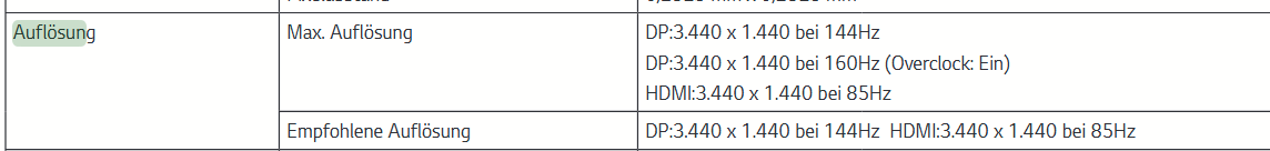

Das zeigt die Anleitung, du könntest also recht haben. Allerdings komme ich leider nicht auf 85 Hz. :/

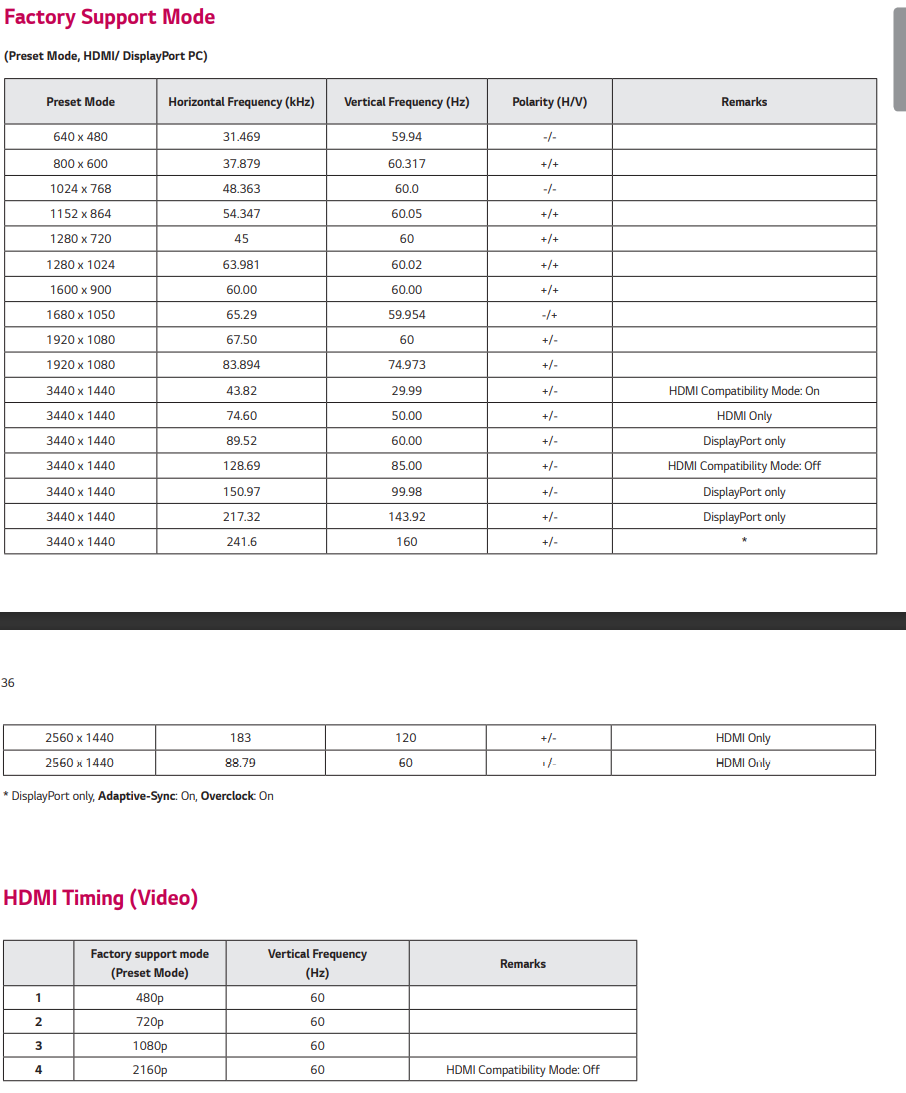

Das hier ist die volle Tabelle. Mit HDMI, ohne kompatibilitäts Modus hast du nur 50 und 85Hz mit nativer Auflösung zur Wahl.
Wenn die 85 Hz nicht gehen, obwohl du an einem entsprechend schnellem HDMI Ausgang hängst (du hattest oben ein Laptop erwähnt. Da müssen die Anschlüsse nicht von der dGPU kommen und müssen dann auch noch nicht mal HDMI 2.0 können, je nachdem was für ein Gerät das ist), dann ist das ein anderer Fehler.
