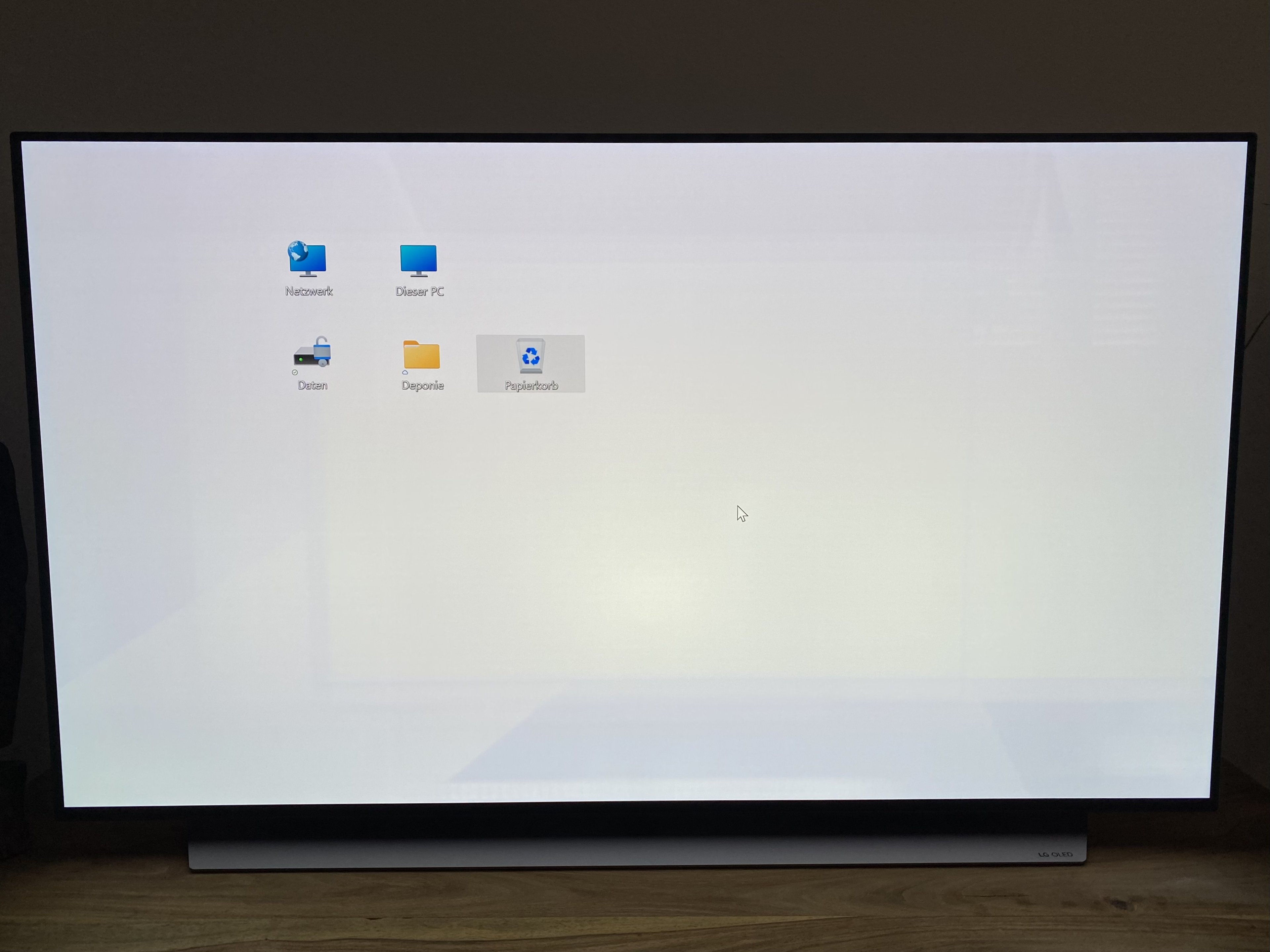

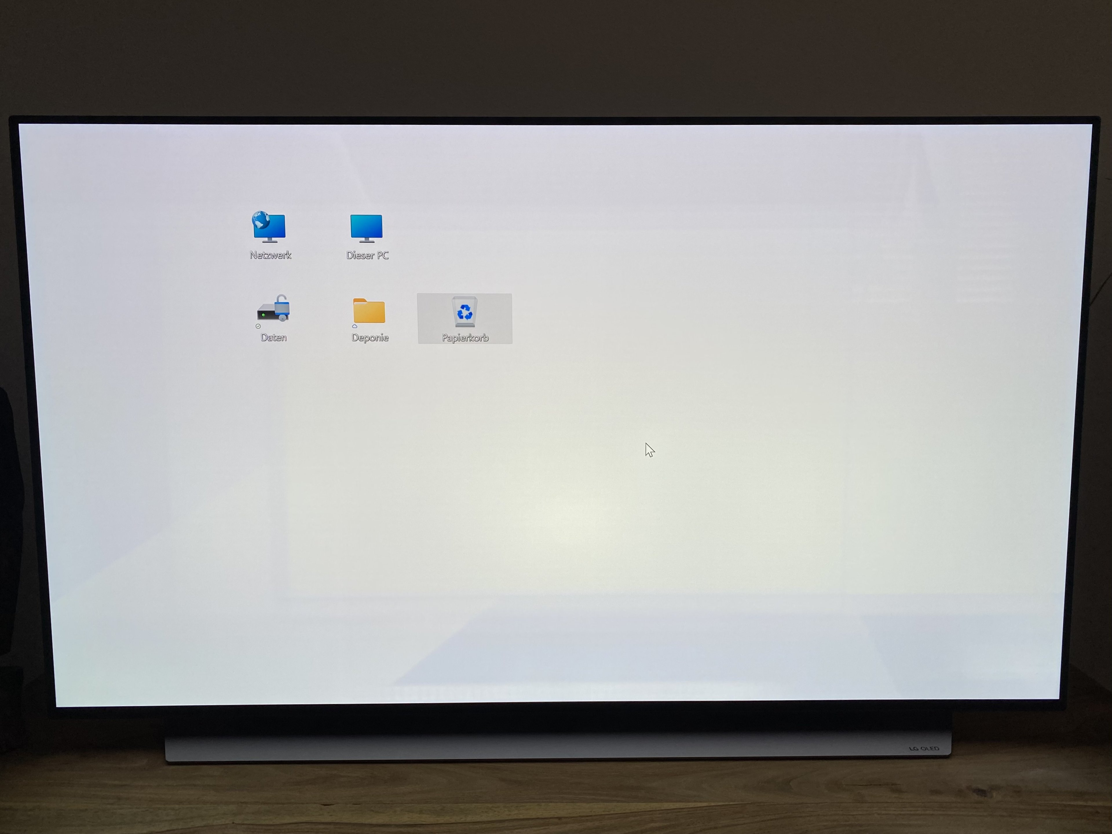

Ich habe einen gebrauchten ca ein Jahr alten LG OLED55C18LA auf ebay erworben. In der Beschreibung wurden keine Mängel erwähnt. Auf Nachfrage war eine Abholung des Gerätes möglich, so dass ich mich für den Kauf entschied. Die Abholung lief problemlos und der Käufer war in Schriftform als auch vor Ort nett. Allerdings lief der Funktionstest vor Ort bei Abholung nicht wie erwartet ab. Der OLED LG war bereits in der OVP verpackt. Lediglich ein kurzer An und Aus Test war halb verpackt möglich.

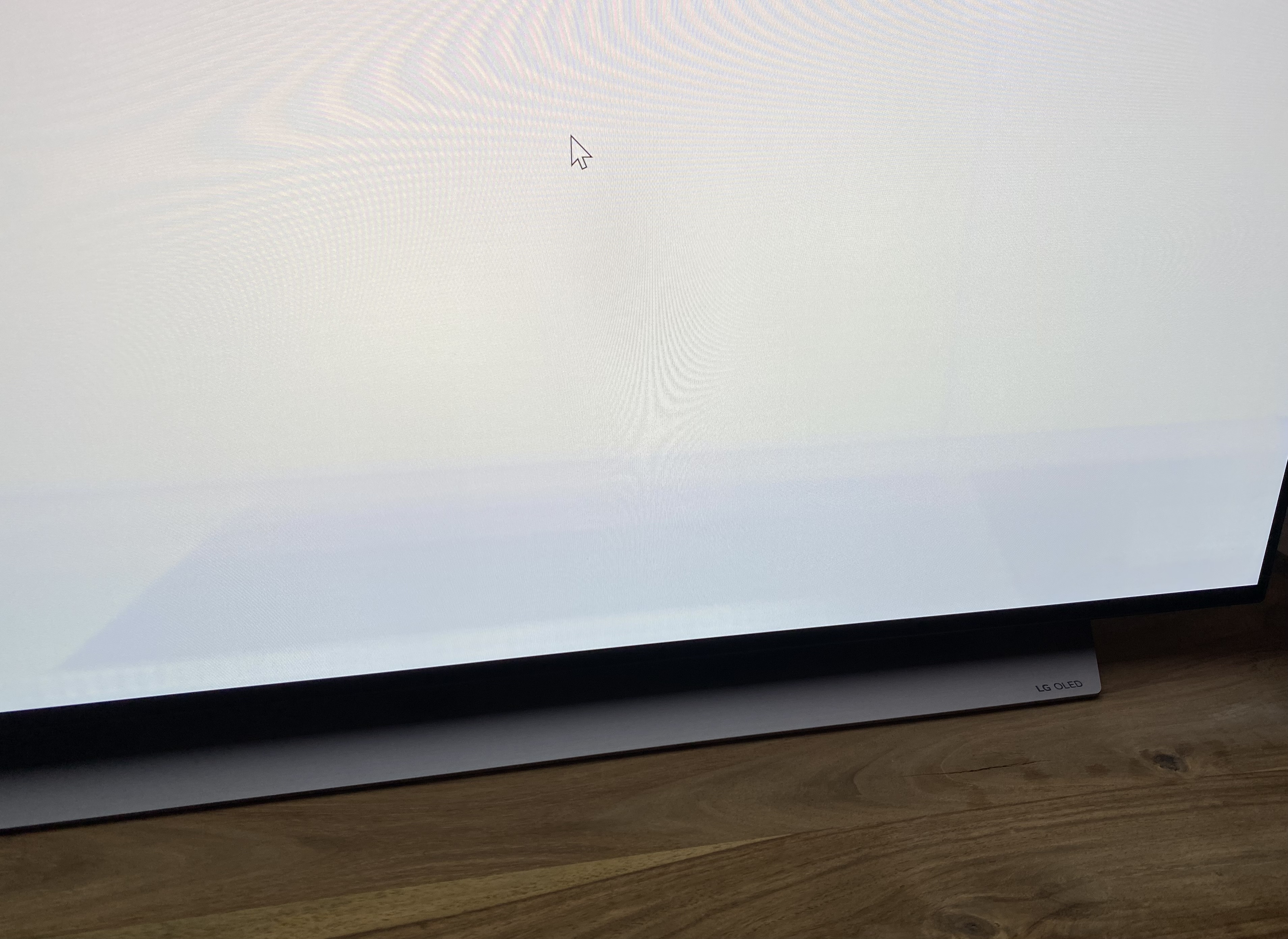

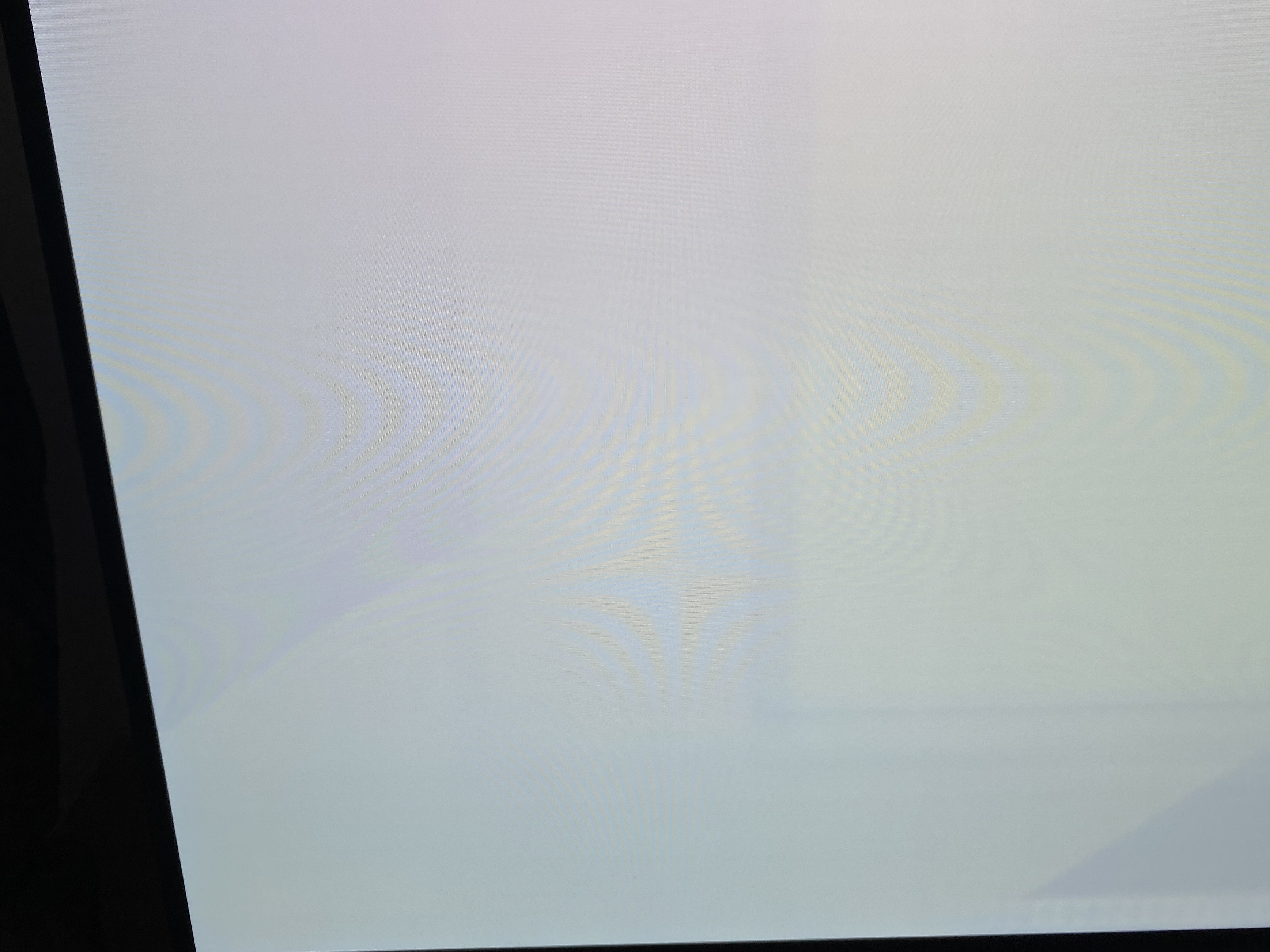

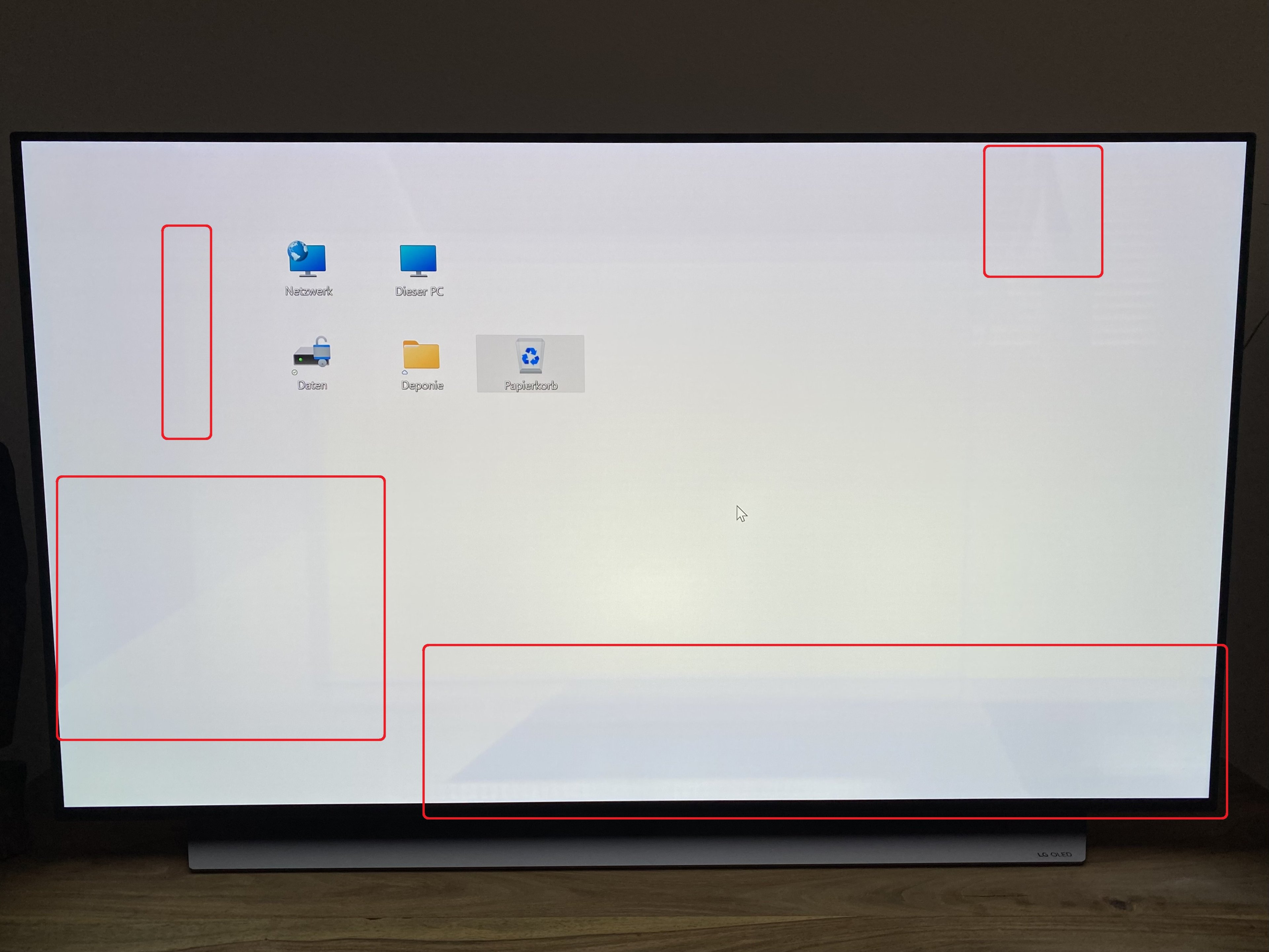

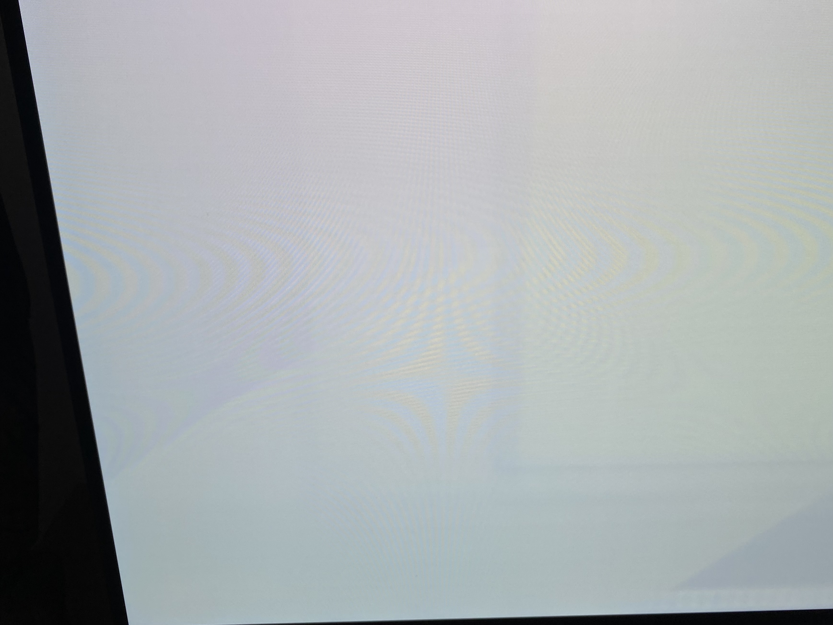

Jetzt 2 Wochen nach Kauf des LGs habe ich meinen alten Sony LED TV verkauft bekommen und habe nun Platz, Zeit und Ruhe um mich um den Aufbau und die Bild-Konfiguration des LGs zu kümmern. Konfigurationsvorschläge von RTINGS und vom AVForum zur Seite genommen und los gings. Dabei sind mir in manchen Bildinhalten statische Streifen/Formationen aufgefallen. Gut das ich einen NUC zur Seite habe, so dass ich diesen kurzerhand für weitere Tests schnell anschließen konnte. Handy-Fotos des LG C1 Bildschirms mit weißem Hintergrund siehe Anhang oder hier:
1) https://ibb.co/Lts6W5T
2) https://ibb.co/kJ8s9z6
3) https://ibb.co/3W1pSW3
4) https://ibb.co/52zG1Nd
Mich würde interessieren, ob es sich hierbei um einen Einbrenneffekt handelt?
Gilt ein Einbrenneffekt als Mangel?
Besteht die Möglichkeit die bisherige Laufzeit auszulesen?
Mit bestem Gruß
Peter

sieht eingebrannt aus. In den Einstellungen gibt es eine Funktion zum manuellen Pixel Reiniger (Refresher),
den kannst du einmal starten, dass kann dann aber etwas dauern! Soll man aber nicht zu oft durchführen!
Ansonsten soll man die Geräte nachts immer am Strom lassen, damit im Standby kleinere Reinigungen ausgeführt werden können!
Das was BmwM3Michi sagt + vielleicht ist hier etwas dabei.
Weiter Infos hier, hier, hier und hier.
