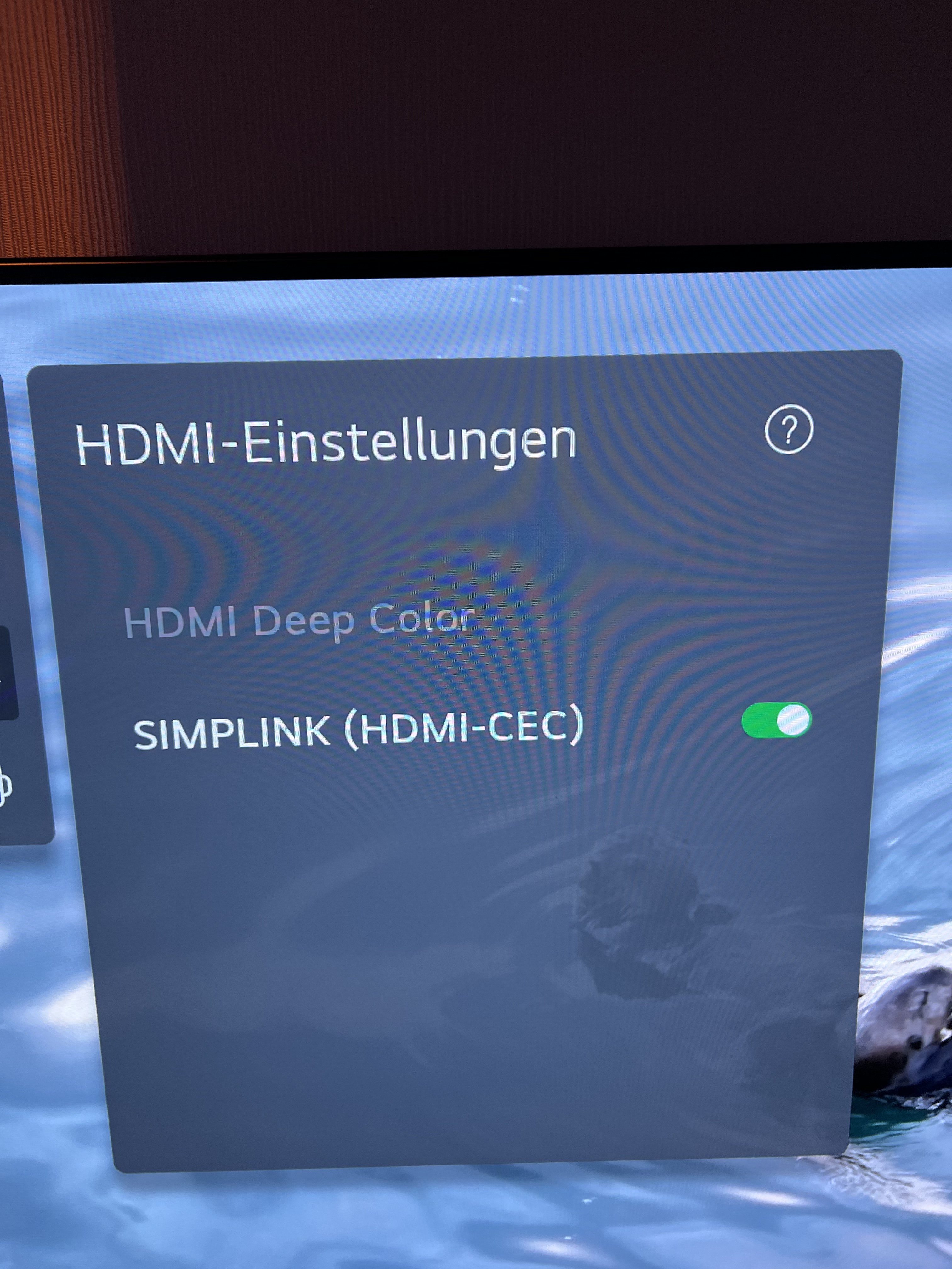

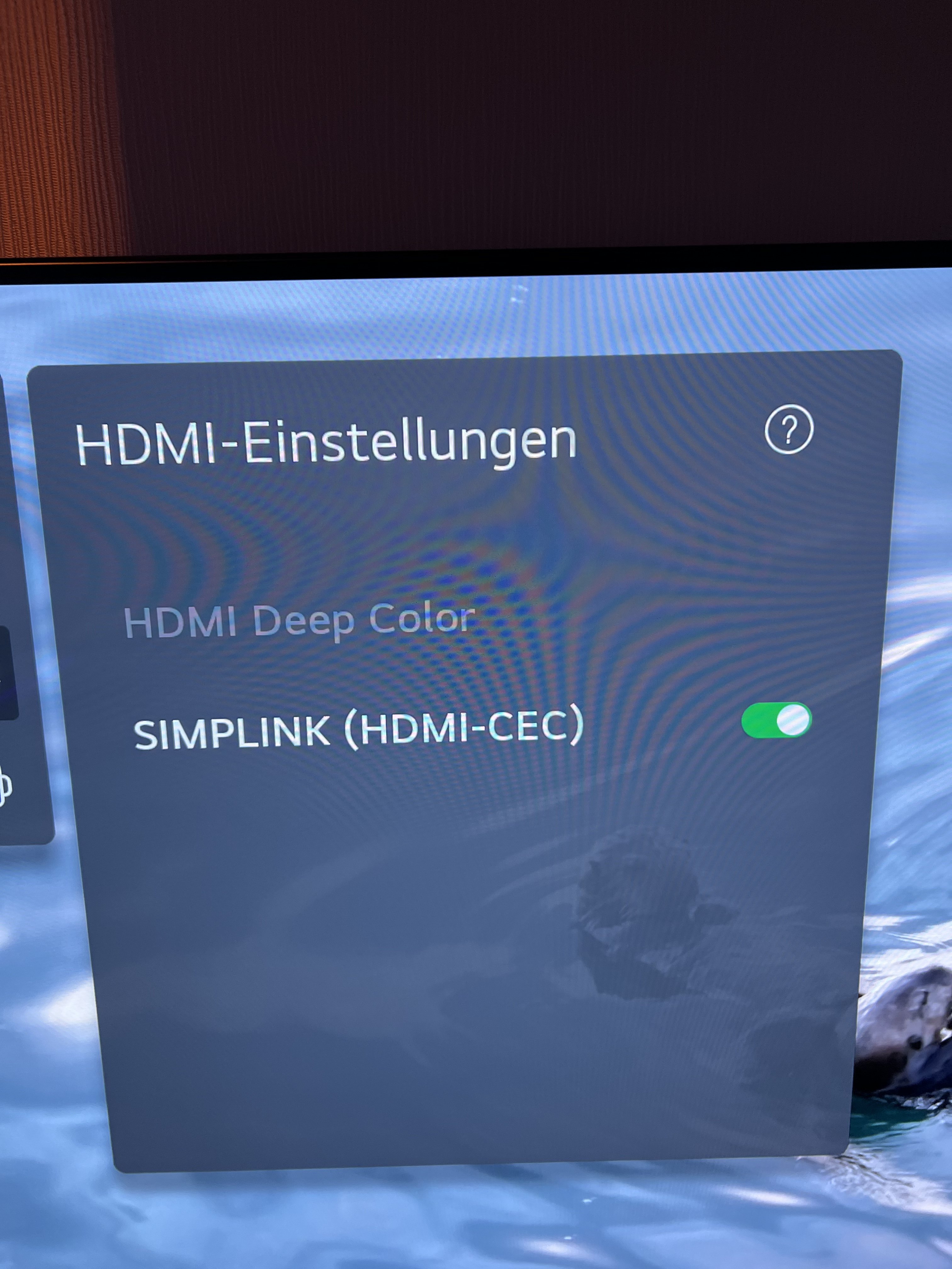

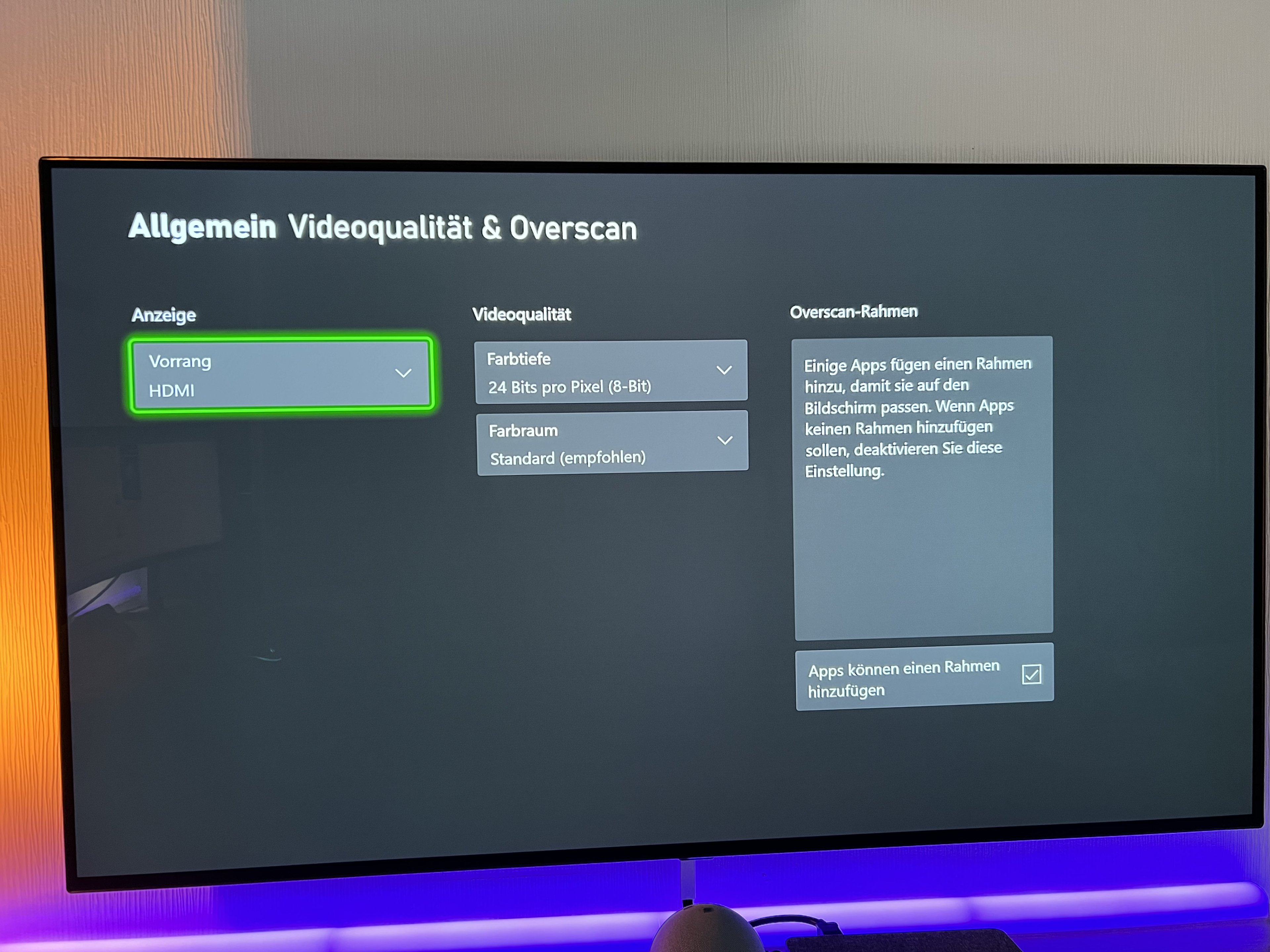

HDMI Deep Color ist ausgegraut, und kann nicht geändert werden ?

Deep Color kann nur auf dem jeweils aktiven HDMI Port geschaltet werden, wenn du da gerade eine App des TV im Hintergrund laufen haben solltest, geht es nicht und wäre ausgeraut, wie auf deinem Foto.
Ohne Deep Colour läuft der Port im HDMI 1.4 Modus.
Allerdings wird dies normalerweise schon automatisch erkannt und aktiviert.

Hast Recht. Hab ich aber auch schnell gemerkt. Bin auf den HDMI der Xbox geswitcht, und Deep Colour war aber an.cvzone schrieb:Deep Color kann nur auf dem jeweils aktiven HDMI Port geschaltet werden, wenn du da gerade eine App des TV im Hintergrund laufen haben solltest, geht es nicht und wäre ausgeraut, wie auf deinem Foto.

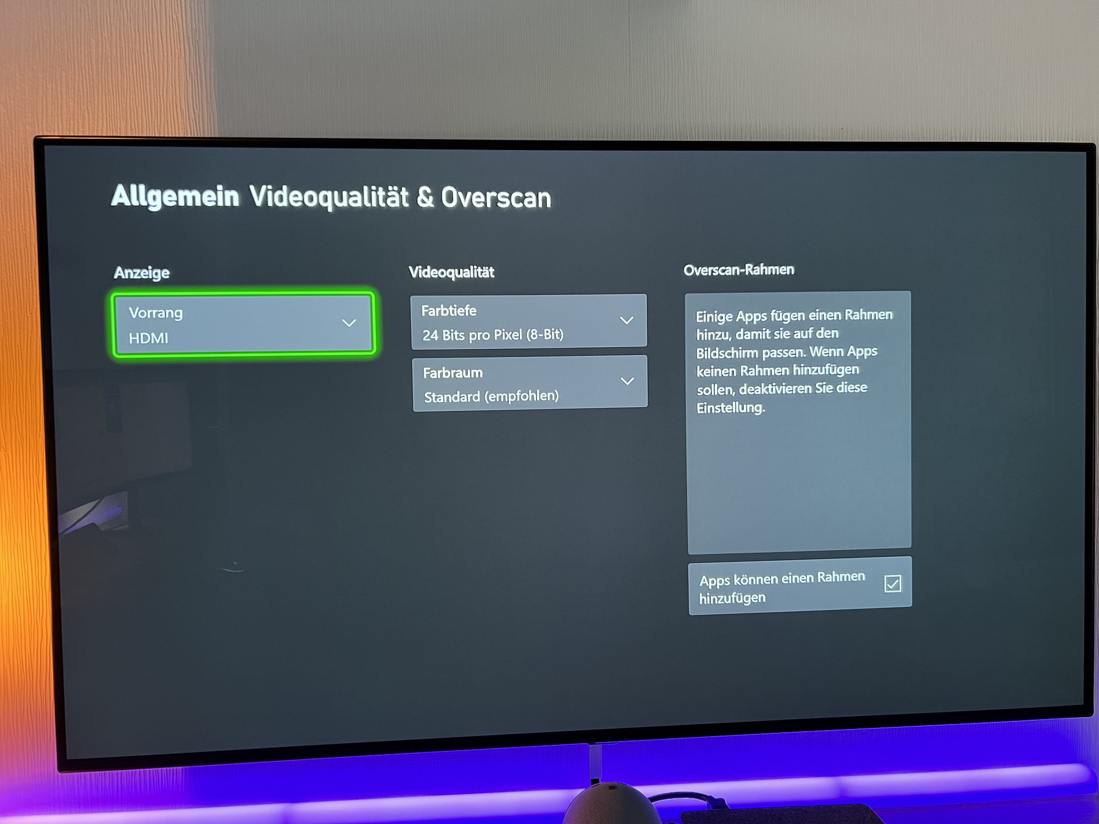

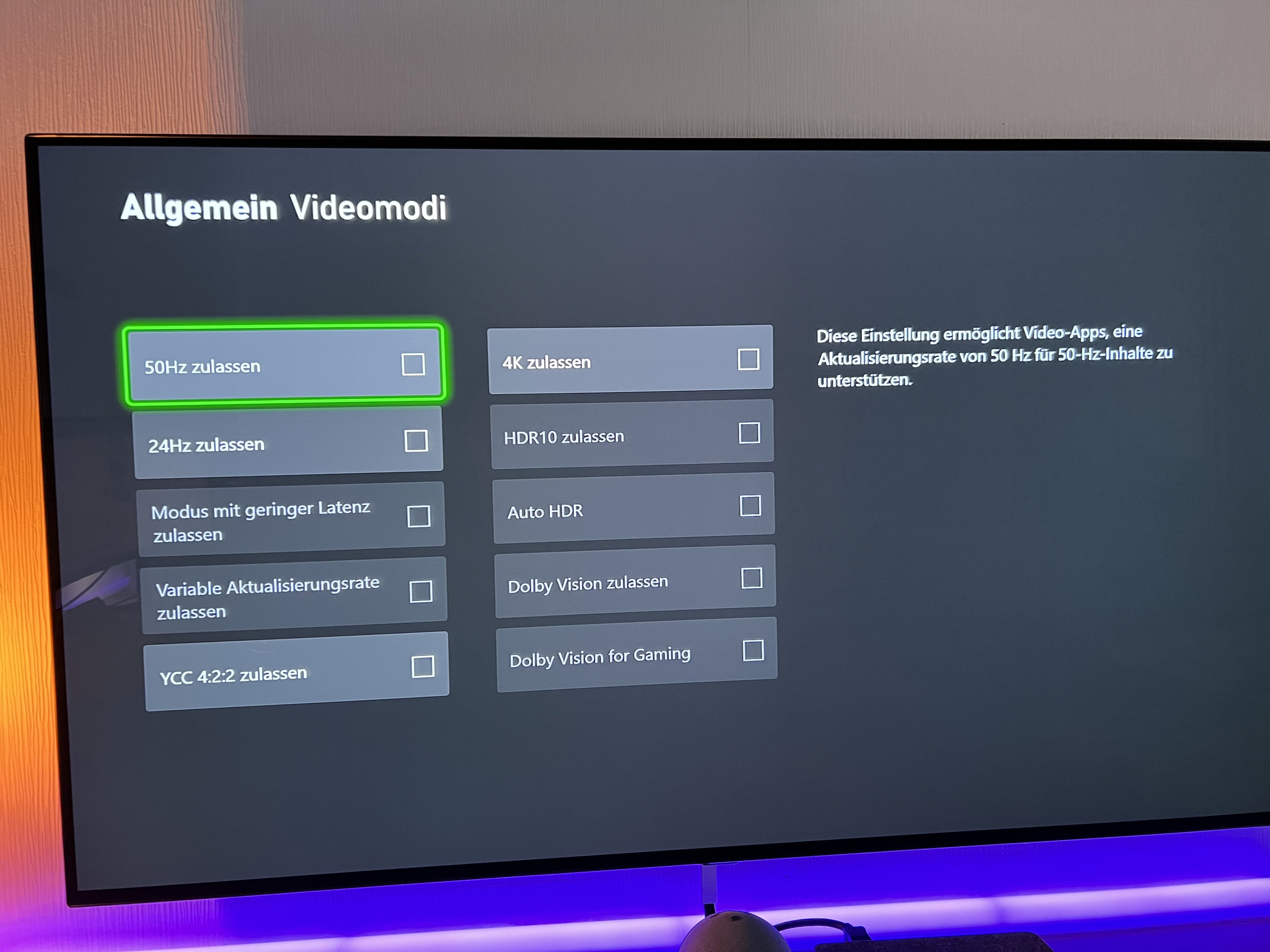

Anzeige Vorrang HDMI : Stelle ich etwas anderes als HDMI habe ich wieder maximal 640x480.cvzone schrieb:Kannst du mal ein Foto der aktuellen Einstellungen für Videomodi und Bildqualität & Overscan posten von der Xbox?
Ich habe nen C9 und C2 und mit mehreren Xboxen (auch Series X) nie irgendwelche Probleme gehabt.
Diesen Tipp hatte ich von Youtube.
Farbtiefensettings ändern nichts, alles getestet.

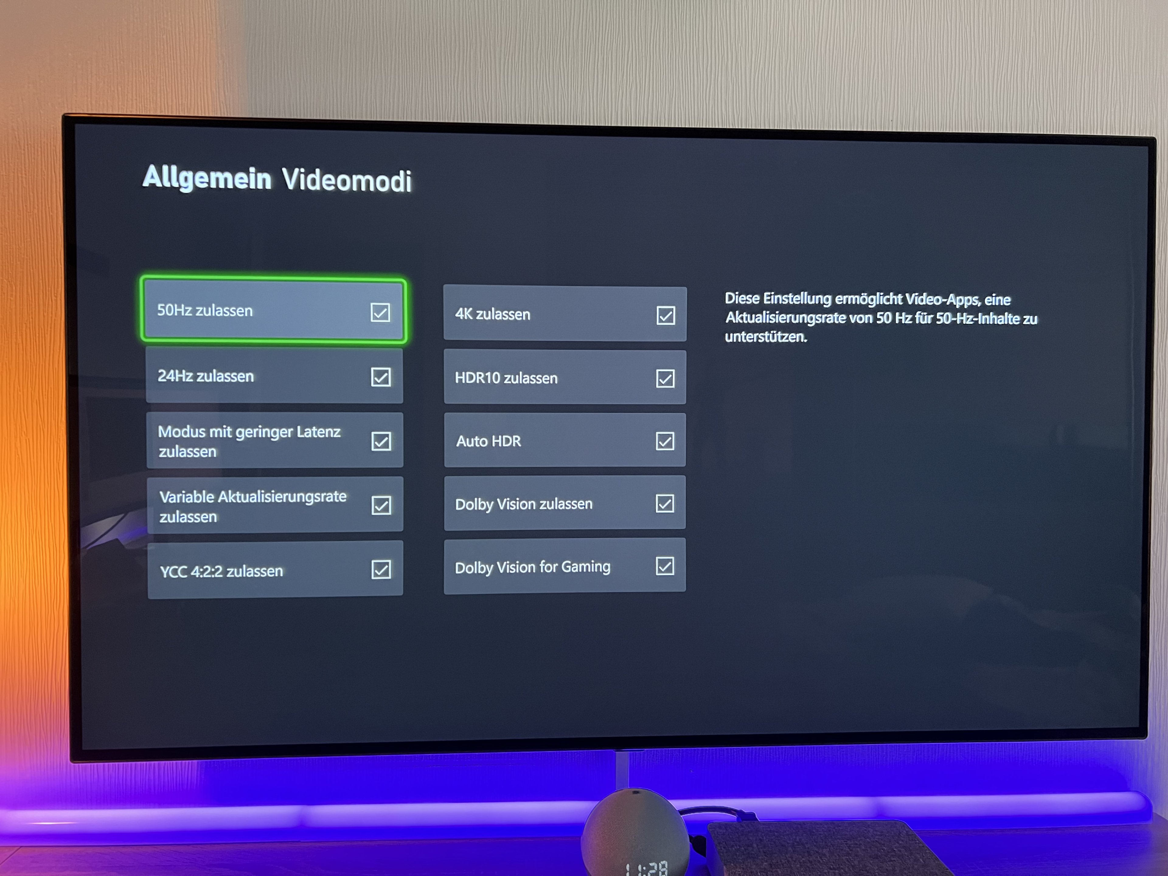

Bei den Häkchen bezüglich Videomodi : Egal was ich auswähle, die Xbox sagt : Wird von ihrem TV nicht unterstützt.
Keine anderen Geräte. Nur die Xbox dran.cvzone schrieb:Xbox. Am C1 kann man ja nicht viel einstellen. Alle Ports sind technisch gleich (bis auf HDMI2 mit eARC) und wenn UHD Color an ist, ist alles "freigeschaltet".

4K zulassen ist auswählbar aber deaktiviert...
Vorrang habe ich bei mir nie verstellt, da hatte ich bisher immer Standard, 10 Bit und Farbraum auch Standard.
Aber man sieht schon, dass auch VRR, HDR und Dolby nicht geht. Der TV oder die Xbox hängt im HDMI 1.4 Modus fest.
UHD Colour vielleicht nochmal aus- und wieder einschalten.

Wähle ich 4K aus erscheint die Meldung das der TV 4K nicht unterstützt.cvzone schrieb:4K zulassen ist auswählbar aber deaktiviert...
cvzone
Fleet Admiral
- Okt. 2004
- 19.596
Also sofern das aus- und wieder einschalten von Deep Colour auf dem HDMI Port der Xbox nichts bringt, würde ich tatsächlich mal erst den TV und danach ggf. die Xbox in die Werkseinstellungen setzten.
Das stimmt was mit dem übertragenen EDID des Ports nicht. Der verhält sich exakt so als sei HDMI Colour aus.

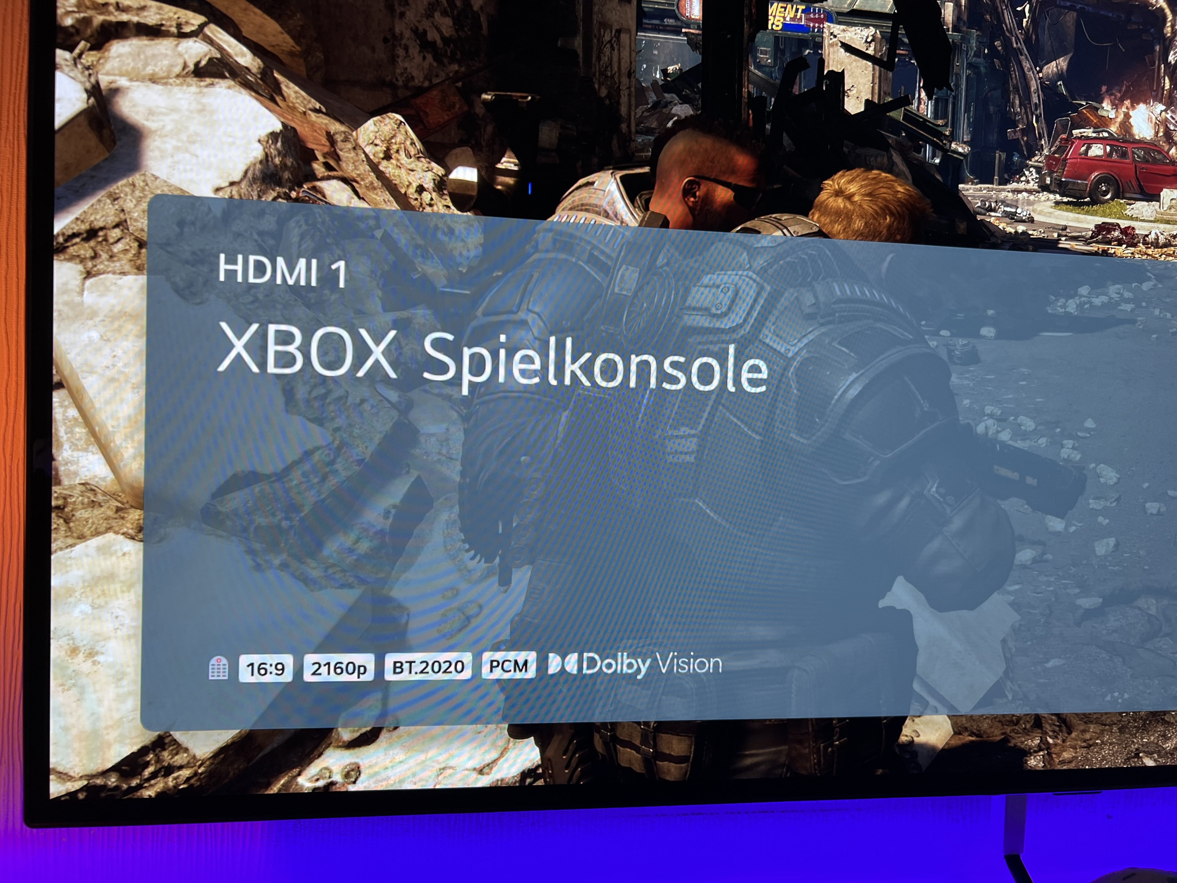

Echt unfassbar....
Habe in ewiger Warteschleife bei LG gehangen.
Aaaaber, der Inder an der Leitung wusste sofort worum es geht und was zu tun ist :
Vollkommen absurd :
Der Weg ist -> Support -> Datenschutz und allgemeine Geschäftsbedingungen -> Benutzerveieinbarungen -> grünes Häkchen bei Sprachinformationen wegnehmen -> das forciert Hard Reset.
Dann ging es.
Aber ein "Hard Reset" via zurück auf Werkseinstellungen nicht, da wird der HDCP Handshake nicht refresht.
Ergibt alles keinen Sinn, wer soll auf sowas kommen???

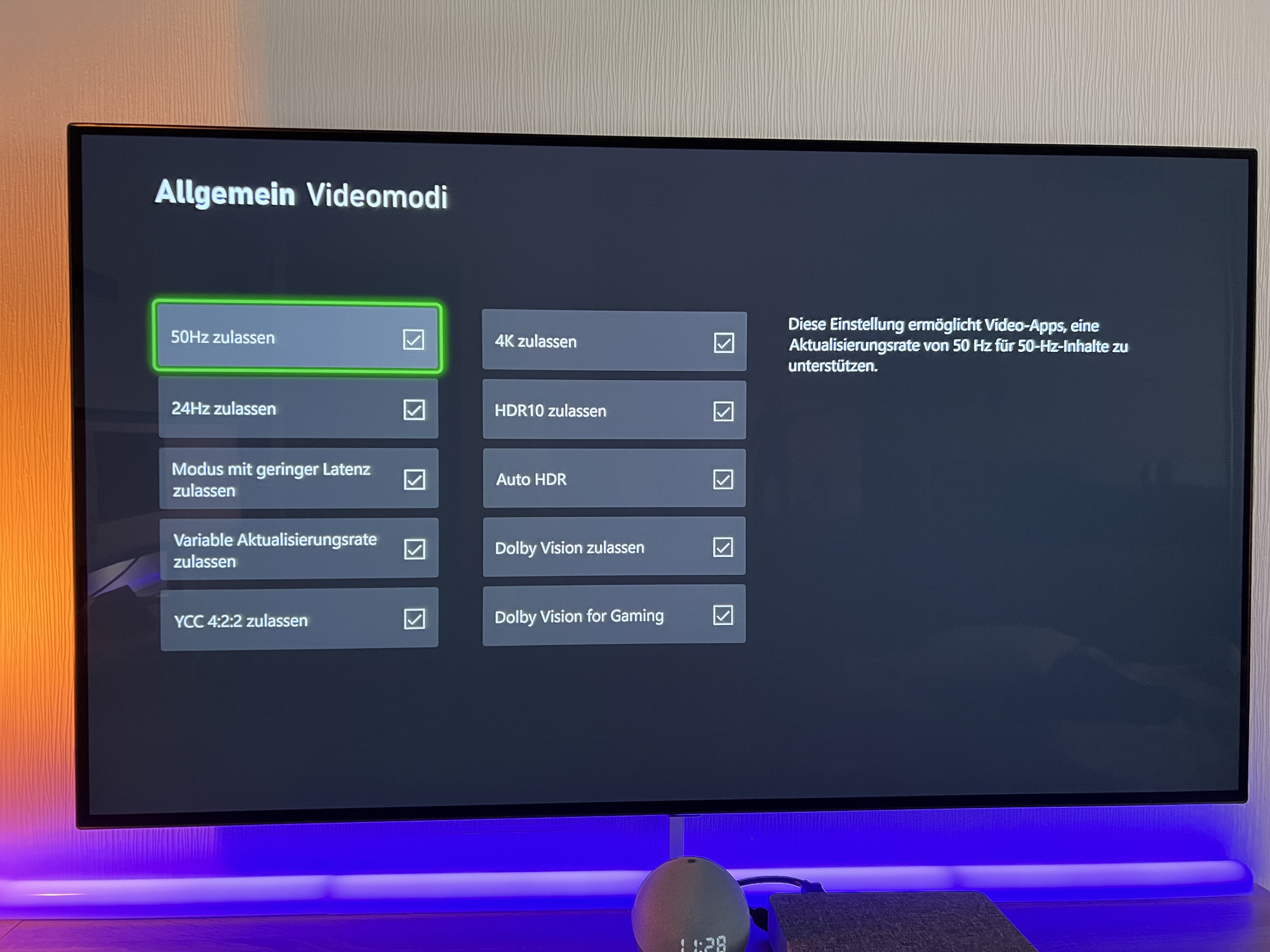

Daaaaanke an alle die sich heute so früh beteiligt haben. Super Jungs !

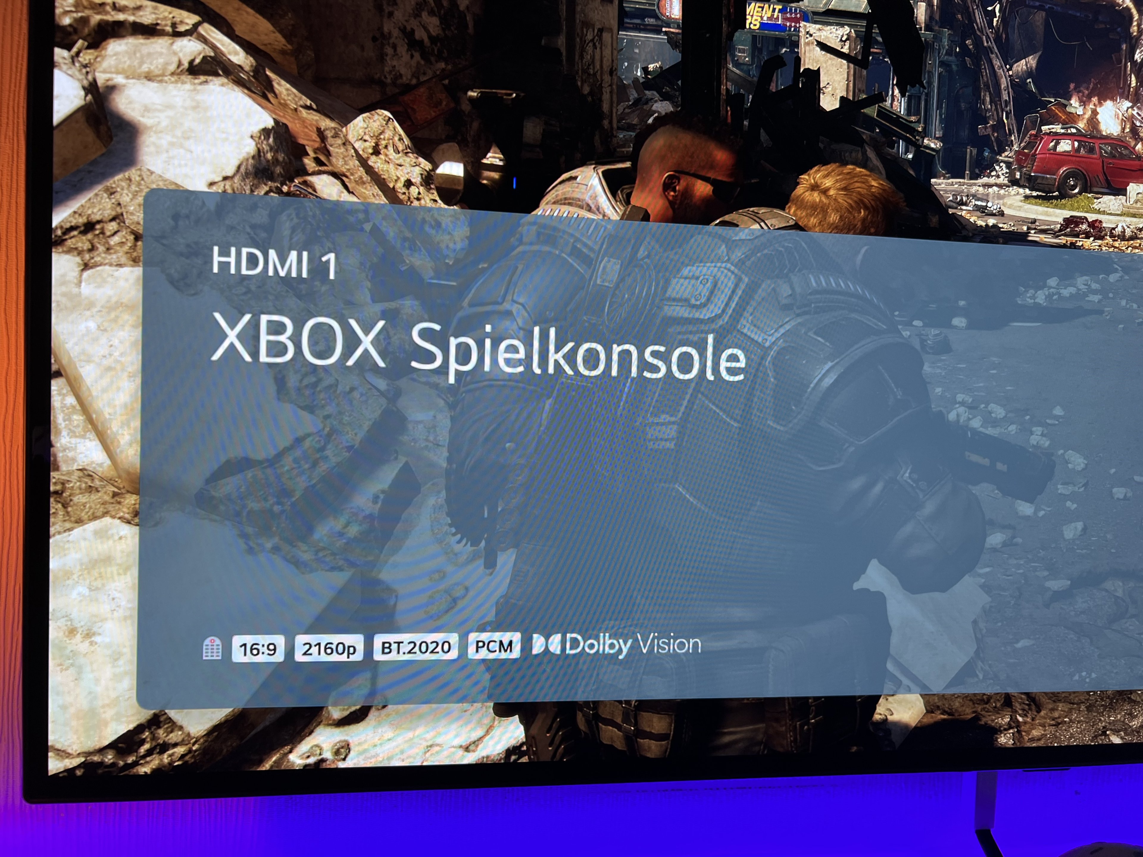

BTW : Dolby Vision Gaming ist ein Gamechanger. Krank.
