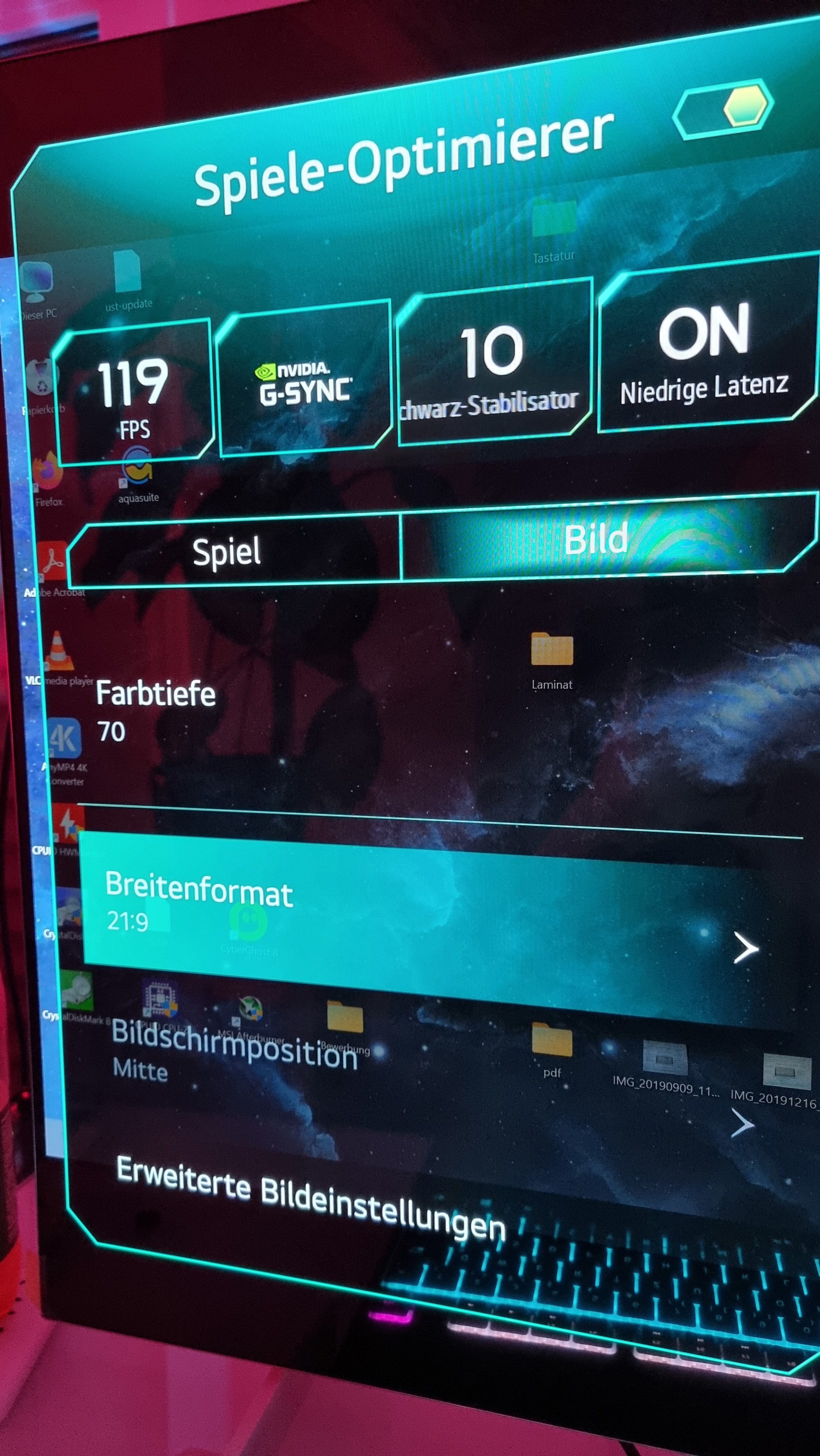

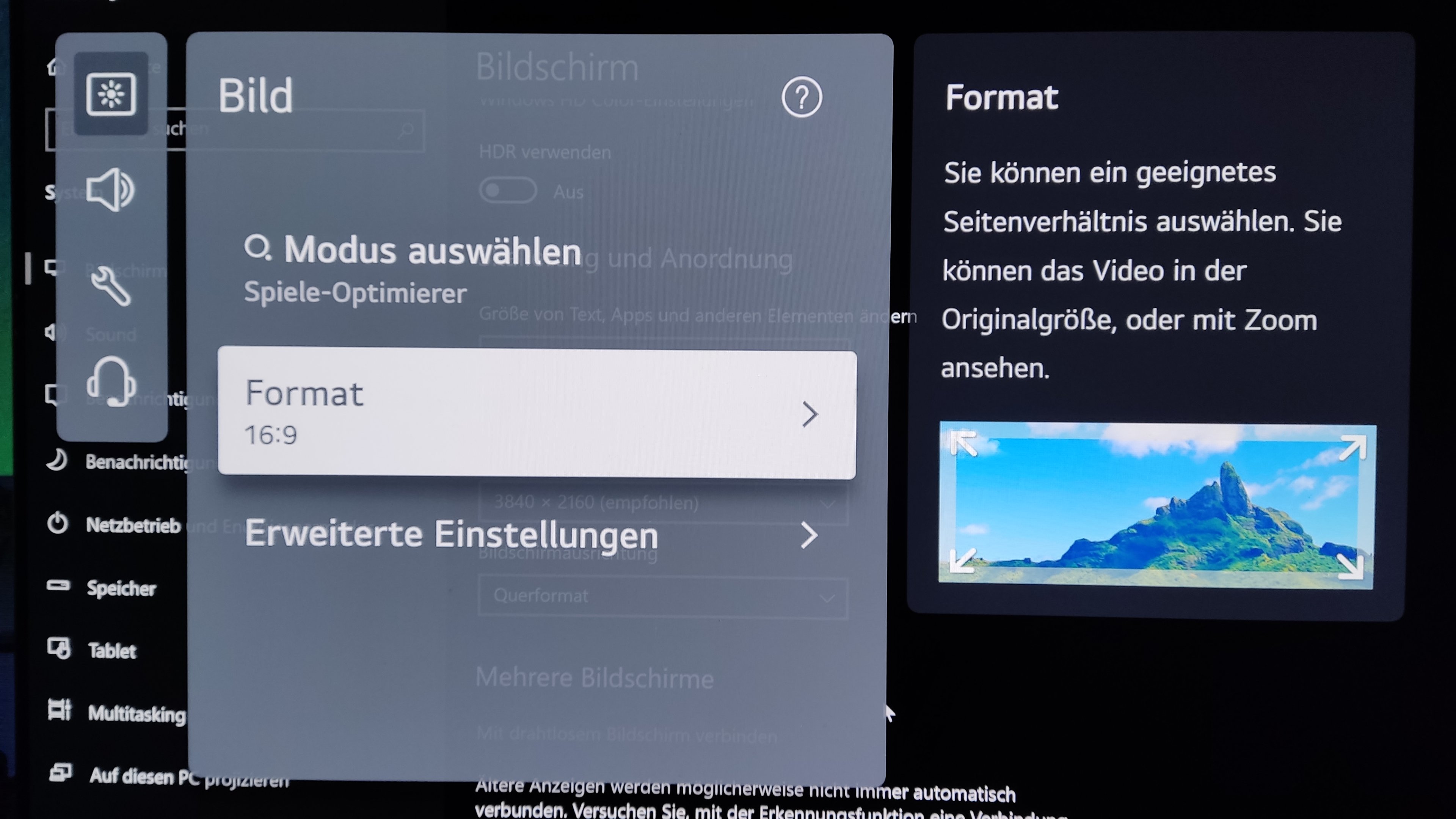

Du hast am TV 21:9 eingestellt? Geht bei mir gar nicht.
Ich gehe über Einstellungen >>> Spiele-Optimierer >>> Bild >>> ganz runter auf Breitenformat >>> 21:9

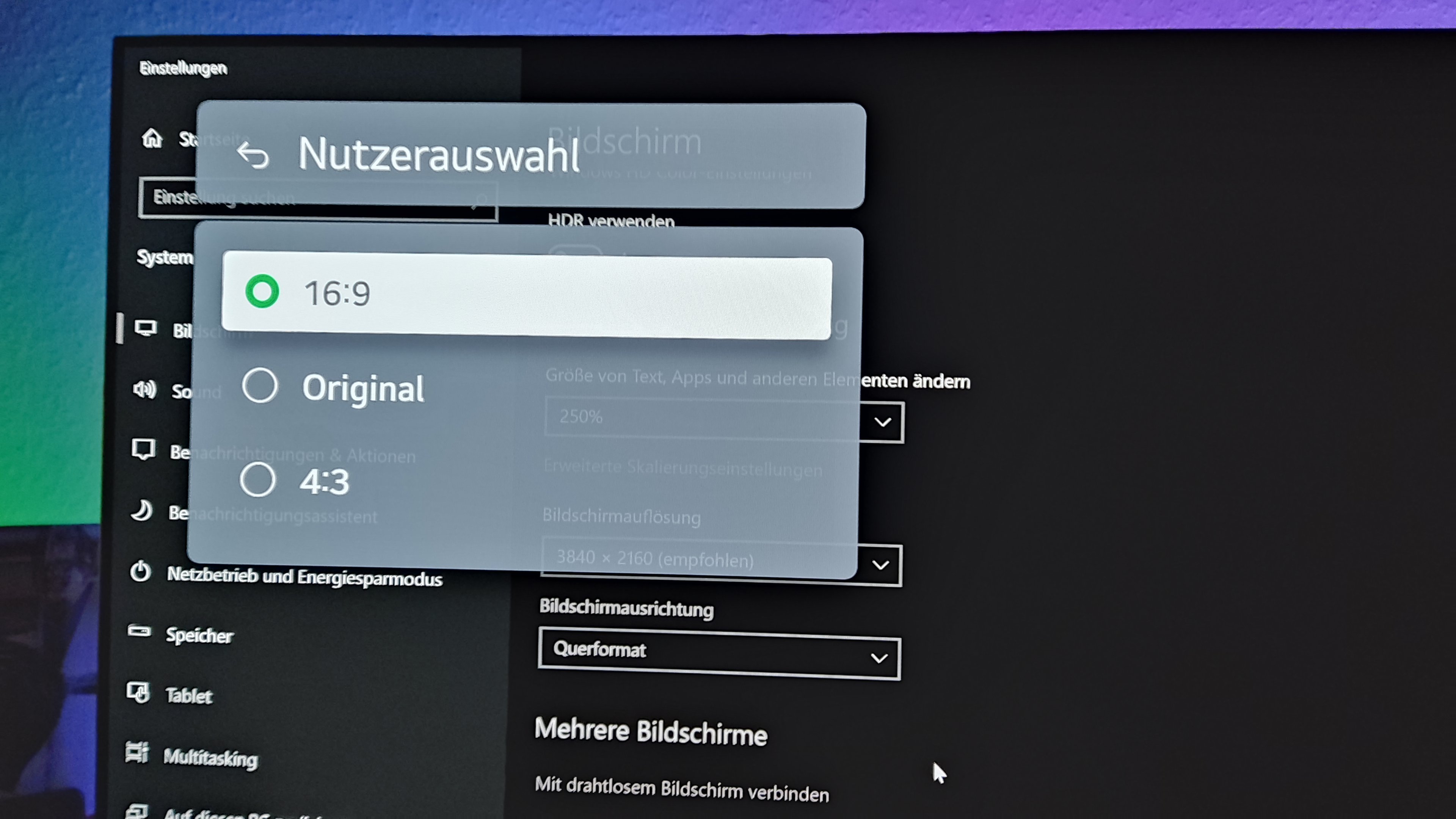

Wähle ich nicht die 21:9 im Menü, habe ich in Windows keine Chance die Auflösung auf 3840x1600 zu ändern.
