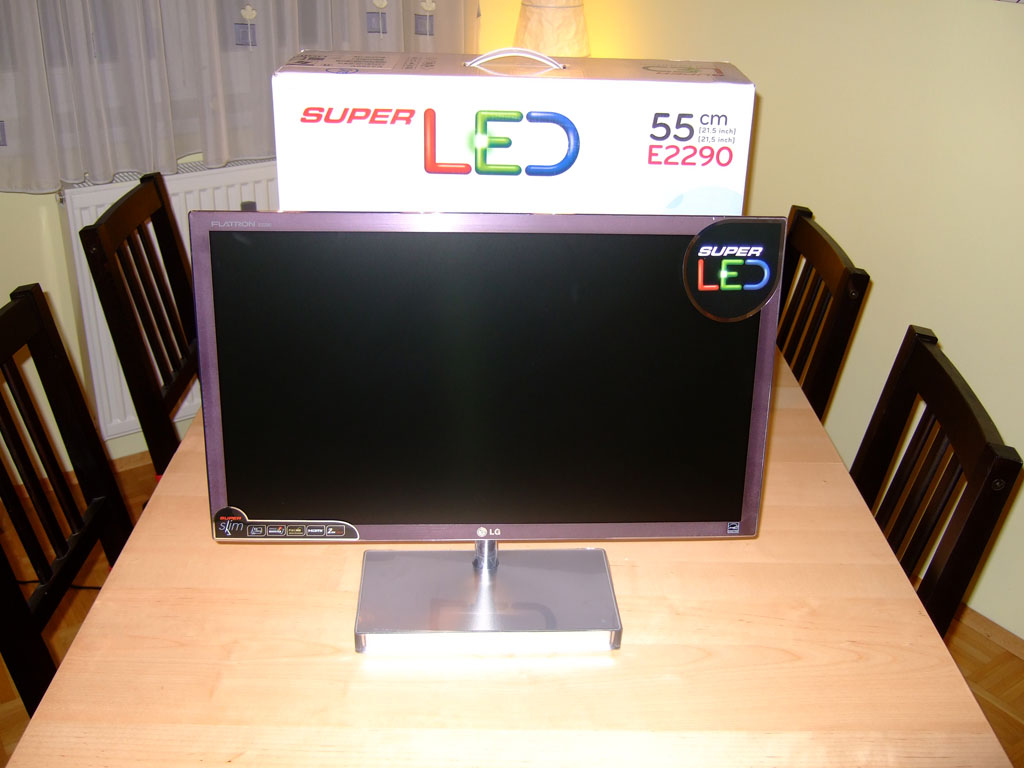

3.: Erster Eindruck:

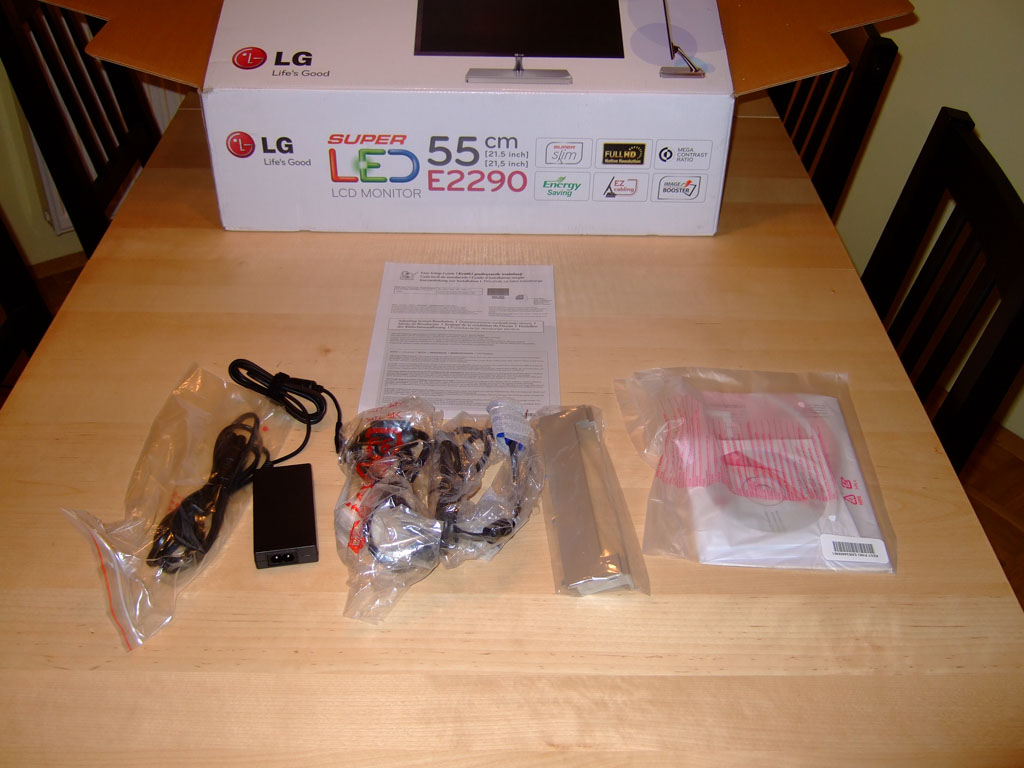

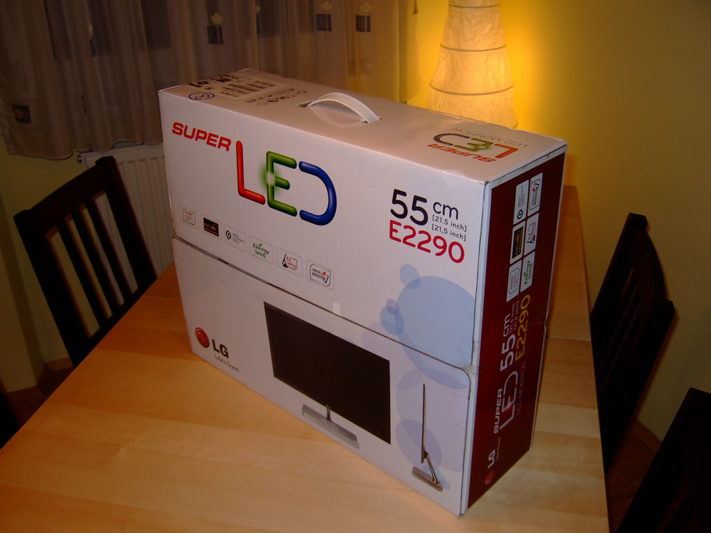

Die Verpackung ist ein farbig bedruckter Karton mit relativ wenigen Informationen zum Inhalt. Eigentlich sind die einzigen Informationen auf dem Karton die Bildschirmdiagonale sowie einige bunte Logos mit Schlagworten wie „Energy Saving“, „super slim“ oder „Mega Contrast Ratio“. Echte Infos bekommt man nur im Internet oder im Geschäft – denn auch im Karton sieht es mit Informationen mager aus – eine gedruckte Anleitung sucht man vergebens.
Beim öffnen der Verpackung wird man von einem Styroporkern begrüßt, in dem das Zubehör untergebracht ist. Einzig ein HDMI-Kabel vermisst man, ansonsten ist alles in der Schachtel vorhanden was man benötigt.

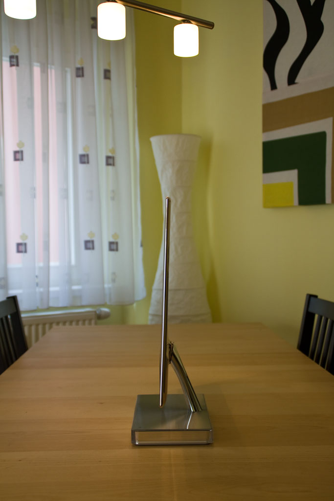

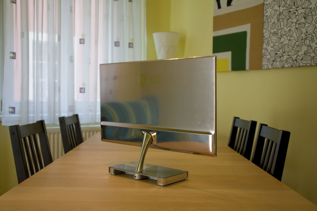

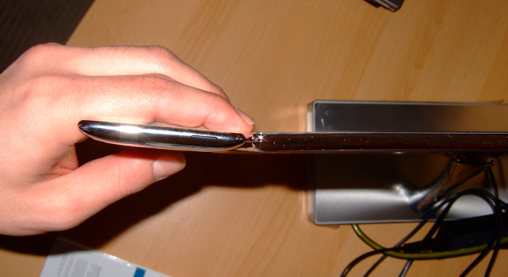

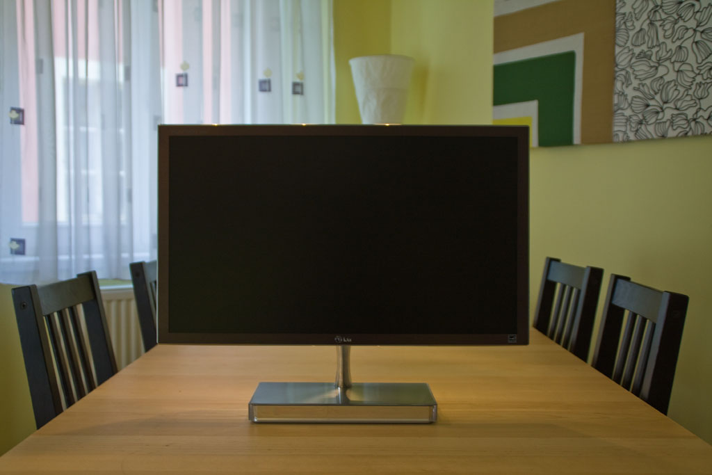

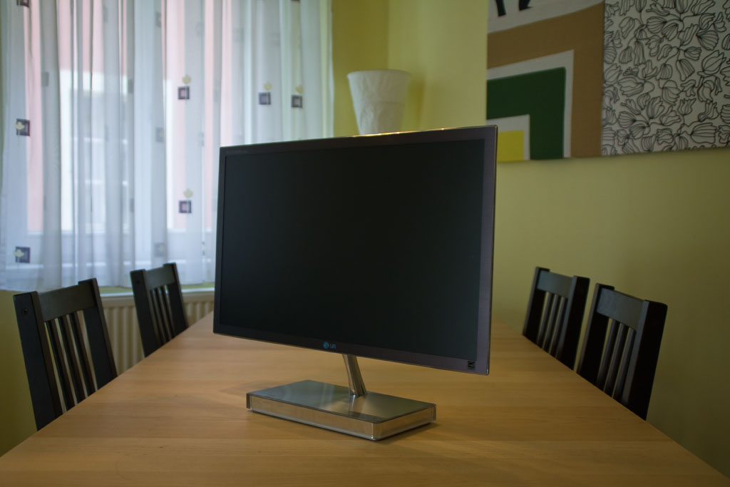

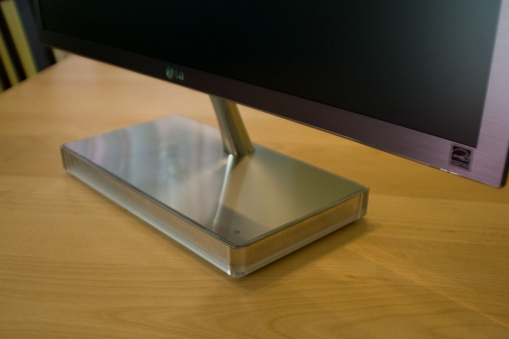

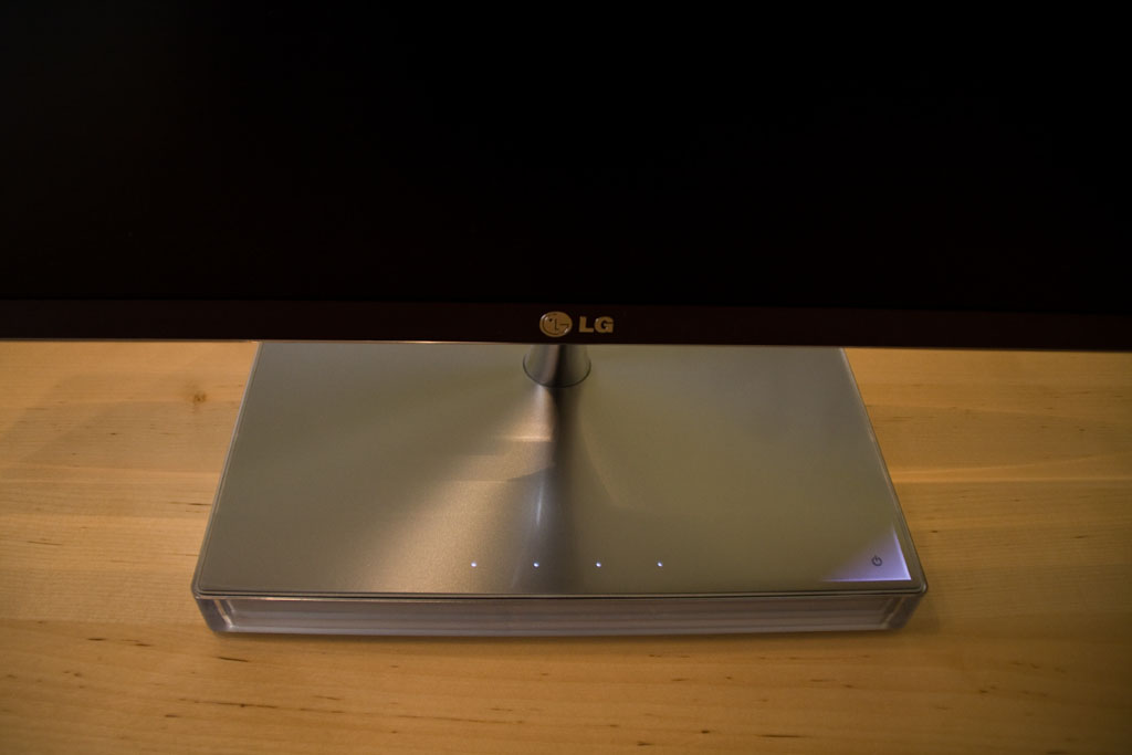

Schon der erste Eindruck ist – nun ja – beeindruckend. Der Monitor ist relativ leicht (2,8kg) und unglaublich dünn. Ca. 2/3 des Monitors sind nicht dicker als 7,2mm – etwas dünner als ein iPod Touch der dritten Generation. Auch das Netzteil ist mit etwas weniger als 9,5*5*2 cm sehr klein.
Die Rückseite ist komplett in glänzendem Material gehalten und vermittelt den Eindruck, dass der Monitor eher von hinten betrachtet werden will. Aber auch die Vorderseite schmeichelt dem Auge – ein glänzender Rahmen fasst den in rotbraunem, gebürstetem Aluminium gehaltenen Rand ein. Das Panel selbst ist sehr gut entspiegelt und damit auch für Hellere Räume geeignet.

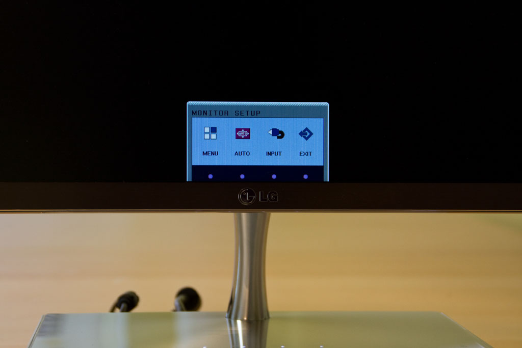

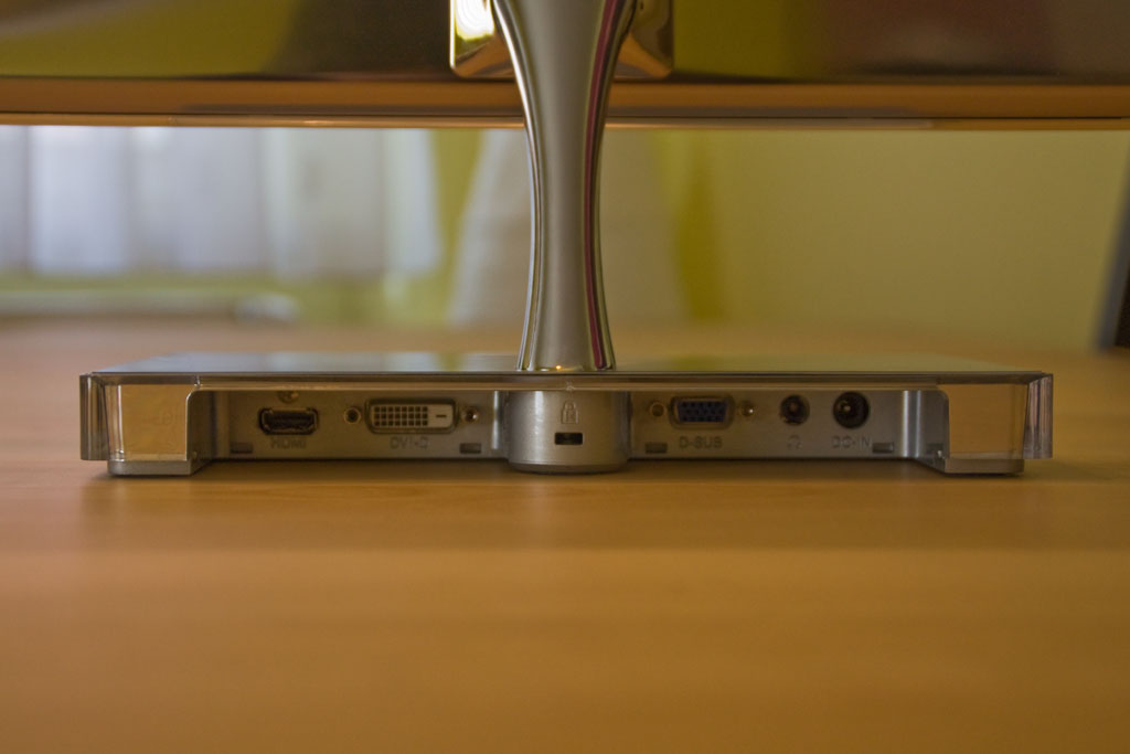

Ich habe den Monitor zuerst per HDMI an den Rechner angeschlossen. Eine Besonderheit bei diesem Monitor ist die Tatsache, dass die gesamte Elektronik im Standfuß integriert ist und daher auch sämtliche Kabel dort angeschlossen werden. Tasten gibt es keine, am Fuß sind fünf Touch-Elemente vorhanden. Im Rechten Eck befindet sich der Power-Knopf, der im Betrieb weiß, im Standby rot leuchtet. In der Mitte findet man vier Knöpfe zum Einstellen des Displays. Berührt man einen dieser Knöpfe, so erscheint am unteren Bildschirmrand ein OSD über das die Einstellungen vorgenommen werden. Die Beleuchtung der Tasten dimmt sich bei Nichtbenutzung, und kann über das Menü deaktiviert werden. Sobald dann eine der Tasten berührt leuchten sie wieder auf. Da die Tasten im Standfuß integriert sind ist die Bedienqualität recht hoch - echte Tasten sind jedoch trotzdem ergonomischer.
Leider fiel der erste Eindruck am Rechner wenig begeisternd aus: Das Bild ist beim Betrieb über HDMI viel zu hell, hat einen Grauschleier und Schwarz ist ein Fremdwort. Aus der Box heraus ist das Bild gelinde gesagt enttäuschend. Darüber hinaus gibt der Monitor beim Aufrufen des Menüs und dem Einschalten Piepstöne von sich, die leider einfach billig klingen. Zum Glück können diese einfach über das Menü deaktiviert werden.
Bei Zuspielung über DVI wurde das Bild deutlich besser. Da das Bild aber noch nicht meinen Vorstellungen entsprach, entschloss ich mich vor weiteren Tests eine behelfsmäßige Kalibration durchzuführen.

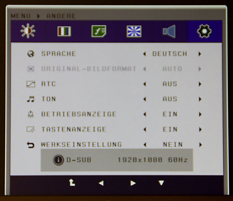

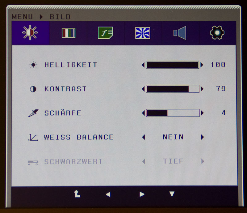

5.: Einstellung:

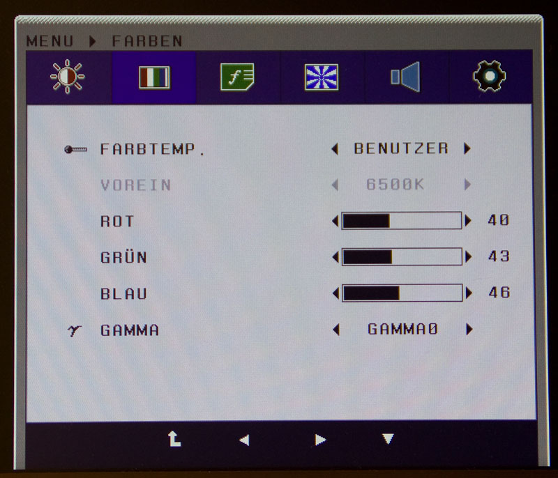

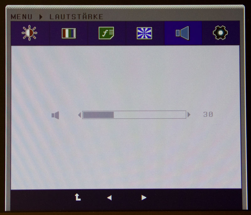

Am DVI-Anschluss sind nur wenige Korrekturen an den Einstellungen nötig. Die erste ist das Gamma auf den Wert 0 zu reduzieren, wodurch das Bild schlagartig den Grauschleier verliert und wesentlich Kontrastreicher wirkt. Danach sollten die Farbwerte angepasst werden um einen möglichst natürlichen Eindruck zu geben. Beim getesteten Exemplar war ein gewisser Stich ins Rote zu bemerken, der aber schnell korrigiert war. Bei Einstellungen von Helligkeit 60, Kontrast 78, Schärfe 4 und RGB 40,43,46 bei Gamma 0 wird bei meinem Testexemplar das Optimum erreicht.

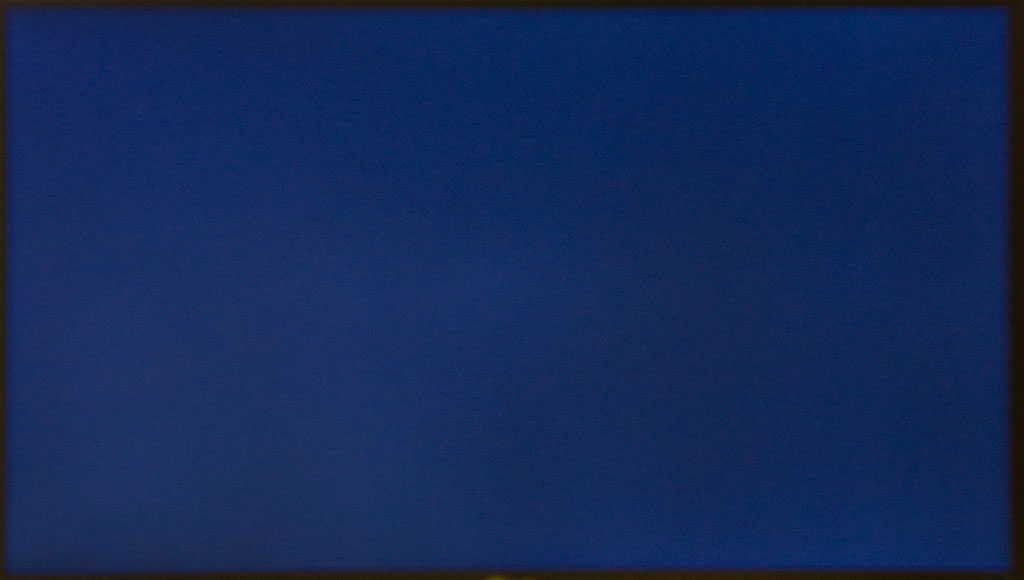

6.: Bildqualität

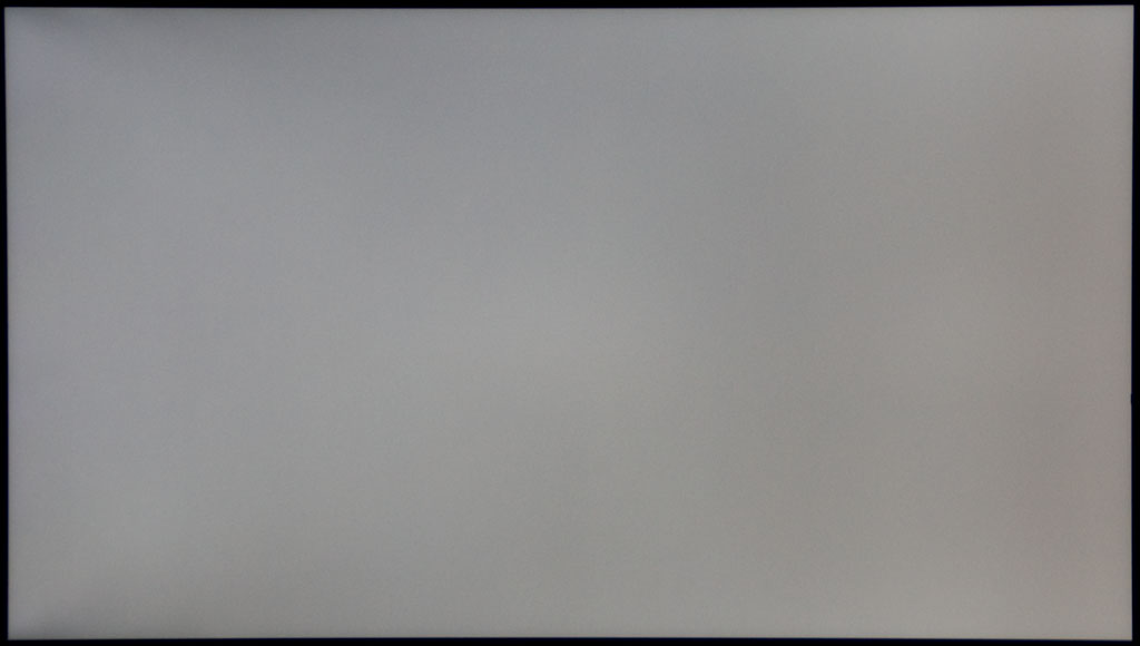

Die Beleuchtung ist als gut zu bezeichnen, einzig bei monoton grauen Hintergründen fällt eine geringe Wolkigkeit auf. Die meiste Zeit ist das allerdings nicht zu bemerken. Da das Gerät sich nur an der linken Kante erwärmt kann davon ausgegangen werden dass es sich um ein Edge-lit Panel mit einer Lampe handelt.
Backlight bleeding konnte ich nur in geringem Maße feststellen.

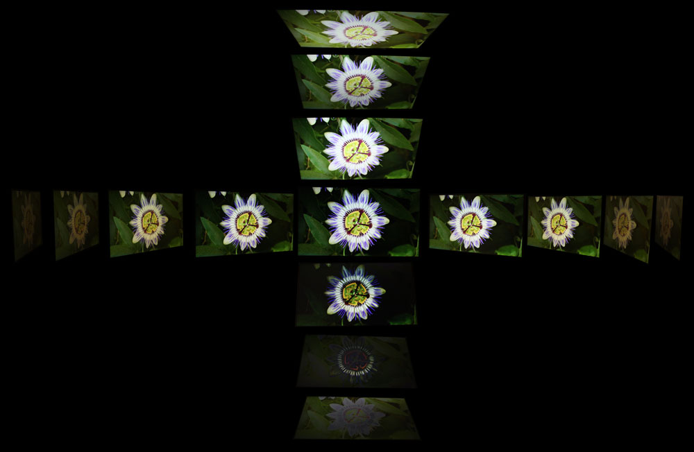

Die Blickwinkelabhängigkeit ist TN-typisch. Realistisch kann man leicht zu dritt nebeneinander davor sitzen ohne dass man von der Winkelabhängigkeit gestört wird.

Das Gamma bewegt sich grob Bereich von 2,3-2,4 – der Zielwert von 2,2 wird also nur knapp verfehlt. Übrigens: Die Werkseinstellung „Gamma 1“ liefert ein Gamma von etwa 1,6 – viel zu niedrig.

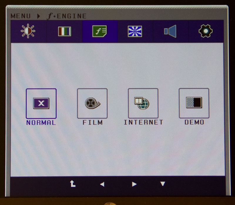

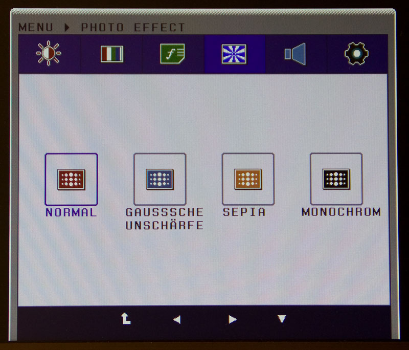

Für mich völlig nutzlos war die f-Engine des Monitors. In keiner Situation konnte ich dem „verschönerten“ Bild etwas abgewinnen – je nach Einstellung ist entweder der Kontrast viel zu hoch oder das Bild grob überschärft. Auch die Presets mit Sepia- oder Schwarzweißeffekt muss ich als nutzlose Spielerei abstempeln.
