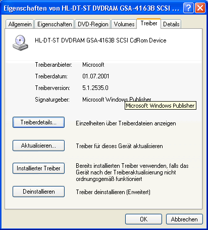

Bei mir erscheint nur das auf dem Bild erkenntliche Auswahlmenü.

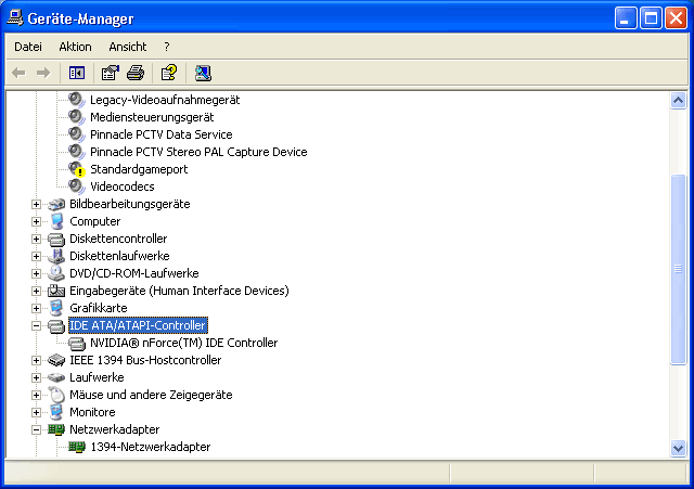

Du dürftest im verlinkten Pic deines Gerätemanagers unter dem Punkt: "DVD/CD-Rom-Laufwerke" fündig werden.
Probiere es da mal.
Bye,
Ne, da war er schon eigentlich richtig. Die Einstellungen dafür sind dann unter nForce Controller. Den einfach doppelt anklicken und im neuen Fenstern dann den jeweiligen IDE-Kanal auswählen.

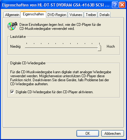

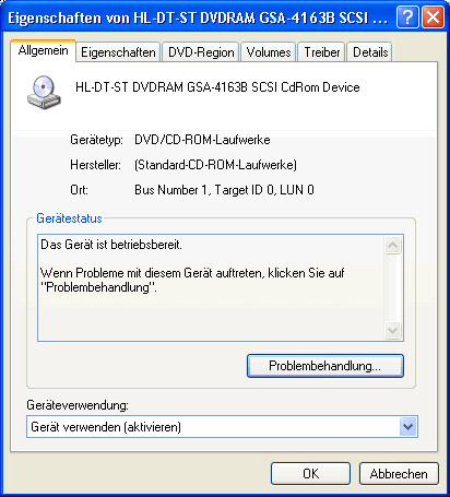

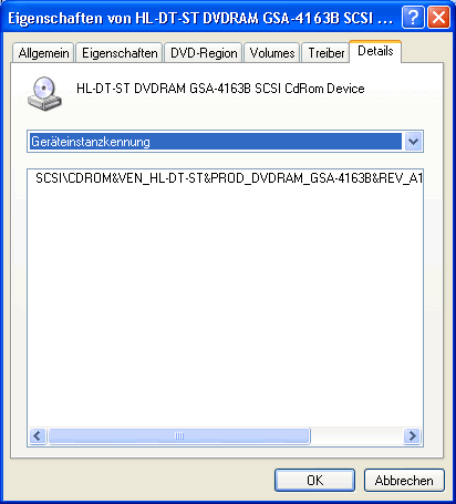

Und was soll ich da jetzt machen, siehe Anhänge? :freak:
Und was für einen IDE Kanal, ich sehe da keinen?

du warst vorher schon richtig. Geh wieder auf den nVidia nForce Controller und klick den doppelt an. Und da suchst du dir den IDE-Kanal, auf dem der Brenner läuft.

Klick bitte noch mal darauf, wo du vorher warst (nVidia nForce IDE Controller) und poste mal Screenshots von allen Fenstern, wie auch eben.

Für den UDMA66-Modus musst du wieder in den Gerätemanager und dort auf IDE ATA/Atapi Controller und dort deinen NVIDIA nForce IDE Controller auswählen.
Da gehst du dann auf Secondary Channel und machst bei dem LG-Brenner den Haken bei "Let Bios select Transfer Mode" raus. Dann stellst du es auf Ultra DMA 4 - Ultra 66 und machst einen Neustart. Danach gehst du dort nochmal rein und schaust, ob es immer noch auf Ultra DMA 4 steht.
