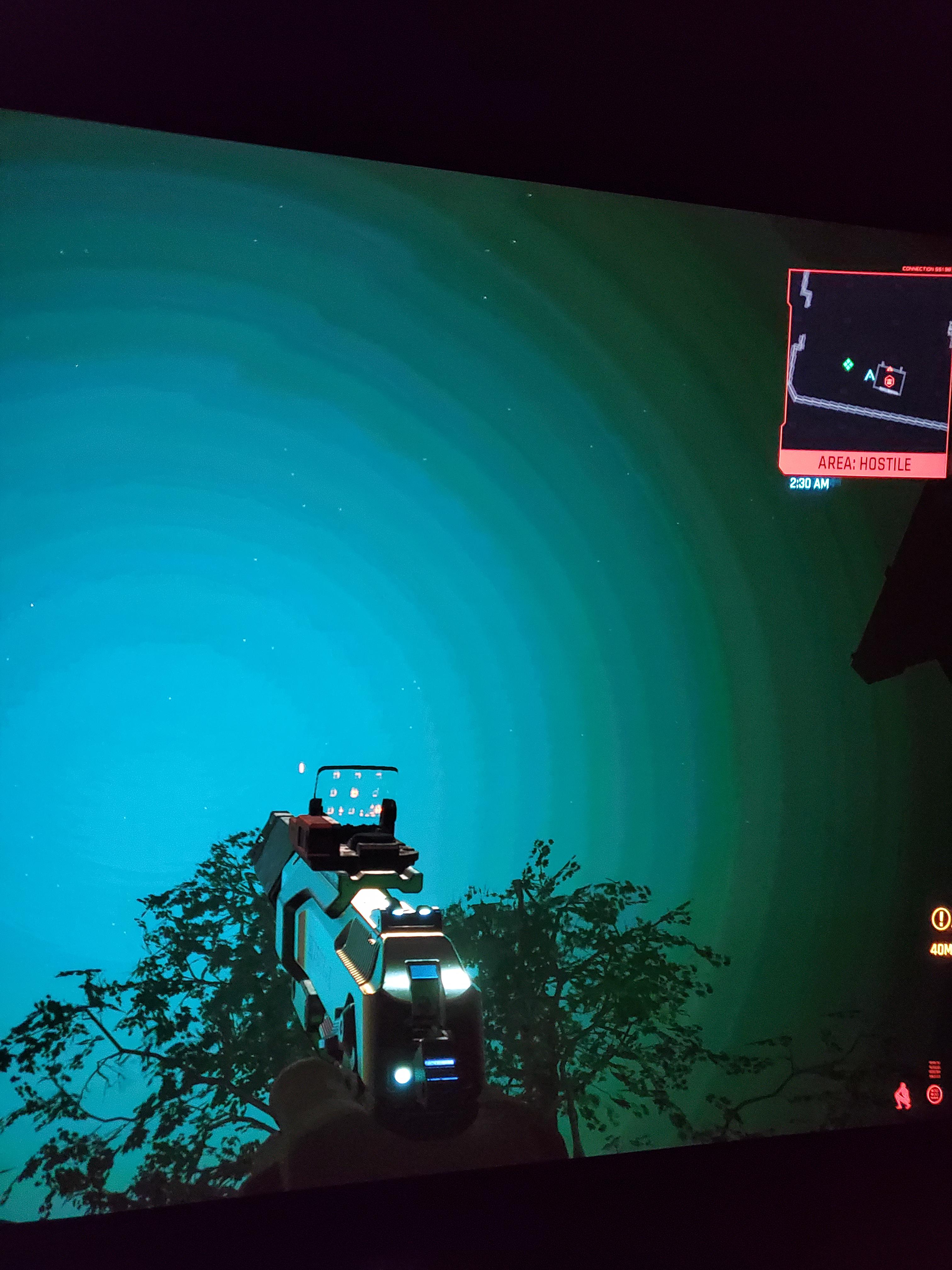

Starte mal ein dunkles Spiel.. dann viel spaß mit dem Gerät.
Alternativ ein Game mit blauen hellen Himmel geht auch, überall Linien… banding auf genannt.

Das Problem ist hier eher der Content, meine Empfehlung bei Cyberpunk auf 120HZ, VRR & HDR verzichten und das CB ist fast verschwunden, zumindest beim PC, bei den Konsolen ist das Game eine Katastrophe
Bei vielen Games besteht das CB Problem bei den LG OLED nämlich nicht

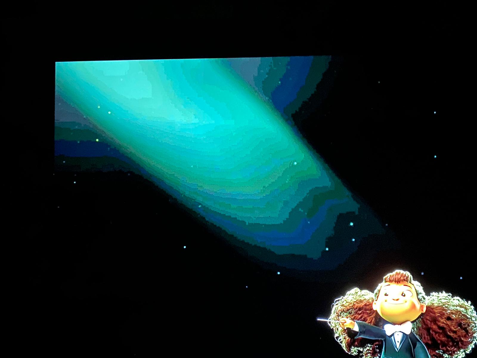

1. ich muss kein Foto hier hochladen um zu beweisen das banding ein Problem ist bei LG.
Zudem ist glatte Abstufungen bei C1 und G1 nicht aktivierbar im Gaming Modus (ja man kann „einschalten“ aber das ist ein Bug, da nämlich nichts passiert)
2. Der aktuelle Oled Sony kann laut HDTVtest schon mit VRR umgehen.
3. beim LG ist es egal ob VRR an ist oder nicht, banding bleibt.
4. der LG macht nicht das banding, es absolut immer die Quelle, aber der Sony kann diese minderwertige Information glätten und somit sieht es besser aus.
Beim Kumpel Hat die alte LG oled Generation, da kann er im Gaming Modus glatte Abstufungen aktivieren und Gaming Modus zur gleichen Zeit und man sieht auch sofort dass etwas passiert.
Außerdem ist mir aufgefallen das bei LG zum Beispiel Jeans Muster kaputt gemacht werden (geglättet) beim Sony bleibt das Muster zum Beispiel erhalten.
Ich habe mal ein Foto „selbst“ gemacht mit dem LG und sieht selbst.
Beim Sony ist es by the way weg. Selbes Video. Direkt von Dolby heruntergeladen, kein YouTube Schmutz.

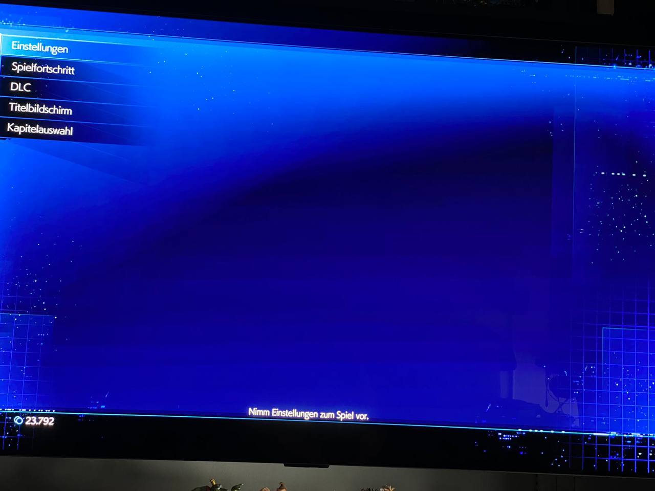

Als zweites Beispiel kann ich gerade ein Foto von nem aktuellen Game zeigen.
Aktuell zock ich Final Fantasy VII Remake - 4K/HDR/non VRR
Natürlich wieder mit banding, wäre ja zu schön wenn es weg wäre.
Im Wohnzimmer mit dem Sony, … weg 😂

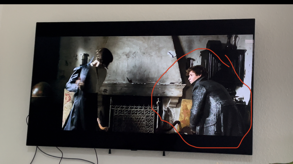

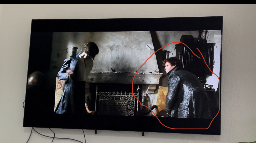

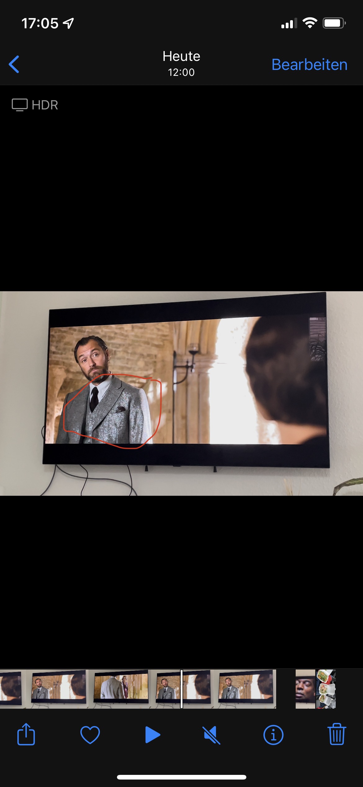

Hey Community,
Sorry dass ich hier dazwischen Grätsche, aber Ich bin ganz neu hier. ich habe ein Problem mit meinen LG Oled 55C19LB. Der ist eine Woche alt. Das Bild flimmert bei manchen Gegenständen bzw. die Gegenstände (z.B. ein karierter Mantel) leuchten grundlos. Ich weiß nicht wie ich es anders beschreiben soll. ich habe Bilder hinzugefügt.
Wisst Ihr woran das liegt bzw. ob dies normal ist?
PS: der TV wurde bei Mediamarkt kalibriert.
RitterderRunde
- Dez. 2006
- 1.621
Ich bin gerade nicht Zuhause, aber ich glaube diese Funktion die es auslöst ist „TruMotion“, die Macht Zwischenbild Berechnung und dabei passieren Fehler.
