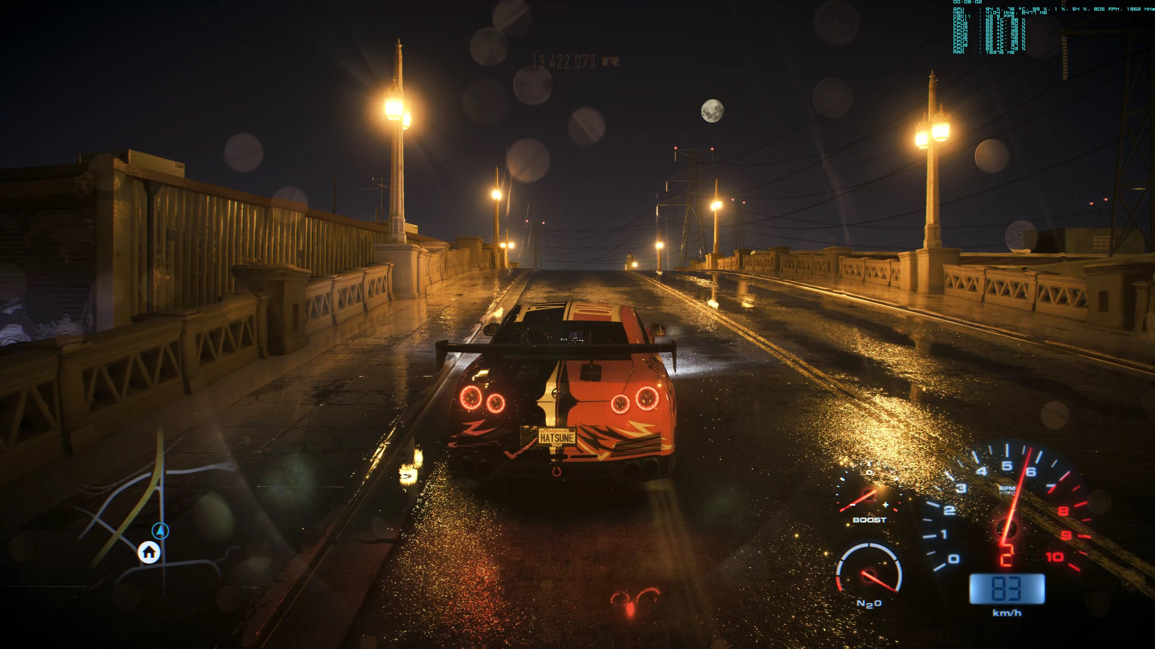

Wäre das am pc hätte ich dir sagen können das es an einer Grafikeinstellung liegt. Das ist ja gut zu sehen auf der Motorhaube. Das weiss weil das Game dieses aufblitzen bei TXAA oder war es FXAA hat. Ich vermute immer noch das soll wie ein regeneffekt aussehen.
Das ist doch das aktuelle NFS oder ?
€ ein Bild wo man das auch sieht, mit diesen punkte.
  • Need for Speed 02.17.2017 - 00.07.47.02.mp4_snapshot_00.14_[2017.02.18_12.45.44].jpg

Für mich sieht das einfach nur nach weissen Pixeln aus...
das darf ich aber nicht meiner frau sagen, dass du das auch so siehst :)
danke für dein bild, aber findest du nicht, dass es bei dir besser aussieht??
Für mich sieht das auch nach einem Effekt für die Regentropfen aus. Schick mal zum Vergleich was mit den Bildfehlern bei dunklen Hintergründen die du beschreibst.

ich habe mir jetzt mal bei ner spieleseite das need for speed testvideo angeschaut, da sehe ich auch diese pixel (Regentropfen), sollte ich echt so BLÖD sein? dann tut es mir echt leid :( :(
Muss ich leider bejahen und deiner Frau recht geben (was man sowieso immer sollte)! :lol:
Ich hab' jetzt mal die PS4 Pro mit genau dieser Szene in Uncharted 4 angeworfen und diese weißen blitzenden Pixel sind natürlich die Wassertropfen aus den undichten Rohrleitungen ...
Also, wenn du von solchen Effekten sprichst, dann sind die gewollt und kein Problem des TV.
Video erspare ich mir jetzt, aber ich hoffe, du kannst jetzt mal ein bisschen beruhigter den Fernseher genießen.
Hoffe auf deine ewige Dankbarkeit, Gruß aus Wien ...;):p
