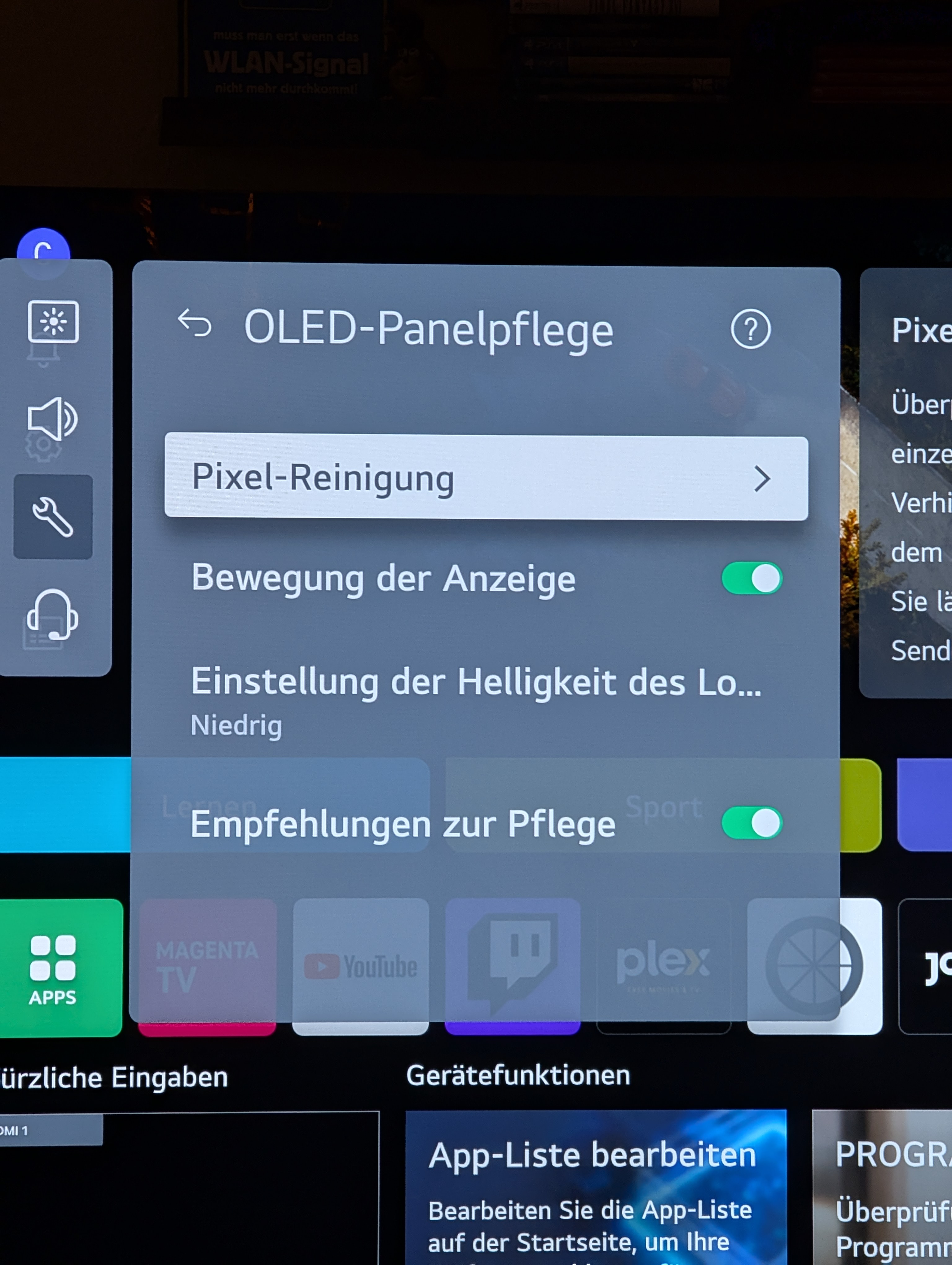

meine Frau hat nach ihrer eigenen Aussage "irgendeine Meldung mit OLED Pflege für die Augen" bestätigt was wohl bei unserem LG OLED 65C19LA angezeigt wurde.
Mit dem Ergebnis, dass man nun nicht mehr den Bildmodus wählen kann der vorher auf Filmmaker Mode stand.
Ich habe herausgefunden, dass ich den Bildmodus wieder auf Filmmaker Modus einstellen kann wenn ich unter Support / OLED Pflege / Einstellungen der Bildschirmpflege auf "Aus" schalte.
Nun frage ich mich jedoch ob das so in Ordnung ist und diese Einstellung Standard ist. Irgendwie fühlt es sich falsch an diese Option auf Aus zu stellen, vor meinem geistigen Auge sehe ich schon lauter eingebrannte Stellen im OLED Display :)

Die Einstellung hat mit dem Refresh NICHTS zu tun. Das ist irgendeine smarte automatische Bildeinstellung die der TV einem vorschlägt. Weshalb du dann auch nichts mehr machen konntest. Einfach Aus den Mist und fertig.
Den Refresher kannst du nicht deaktivieren außer evtl im Servicemenü vielleicht wieso auch immer man das sollte
Reaktionen: arvan und Sirhaubinger
Danke für die Informationen, dann kann ich den Punkt beruhigt auf aus stehen lassen.
