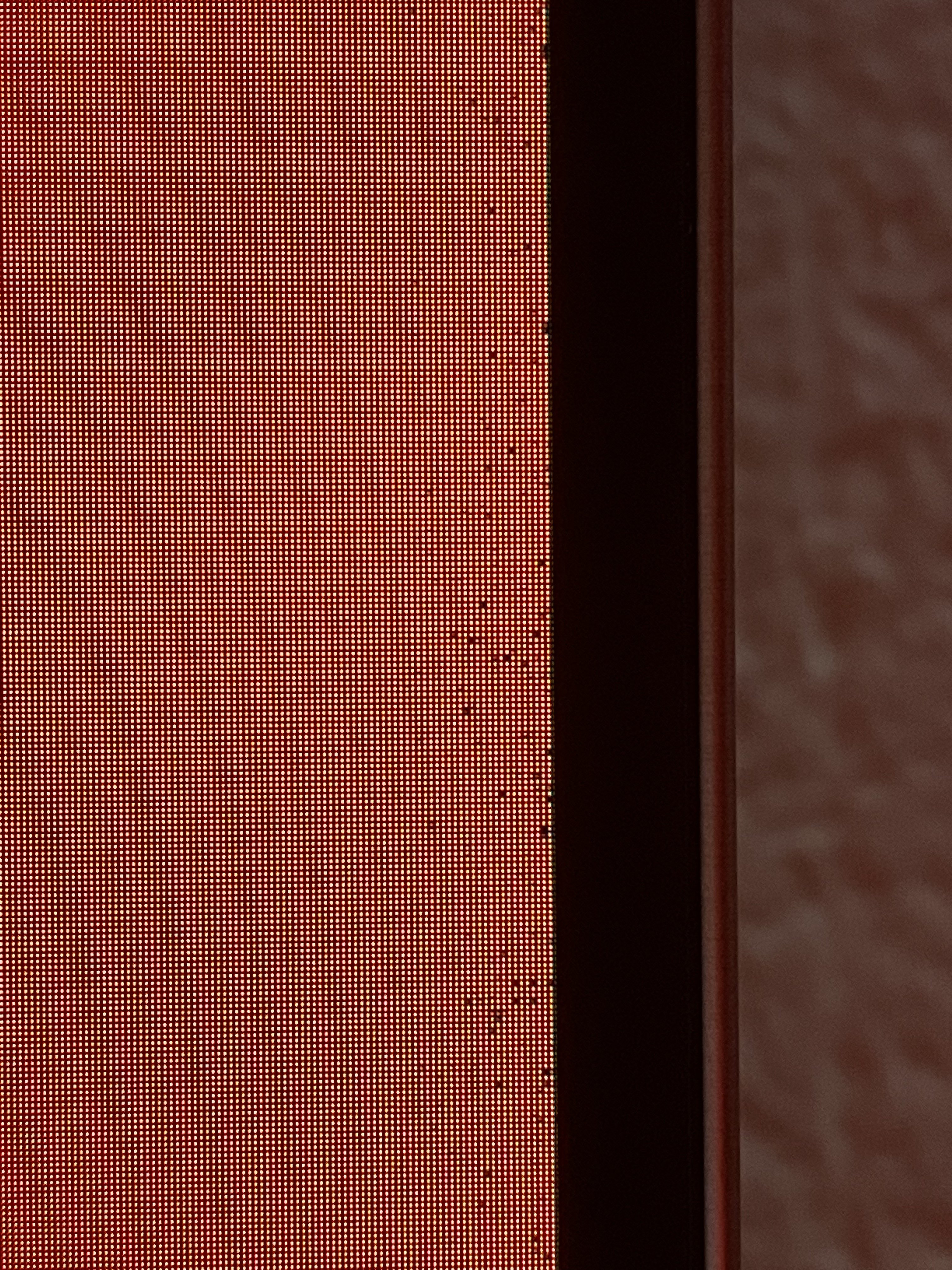

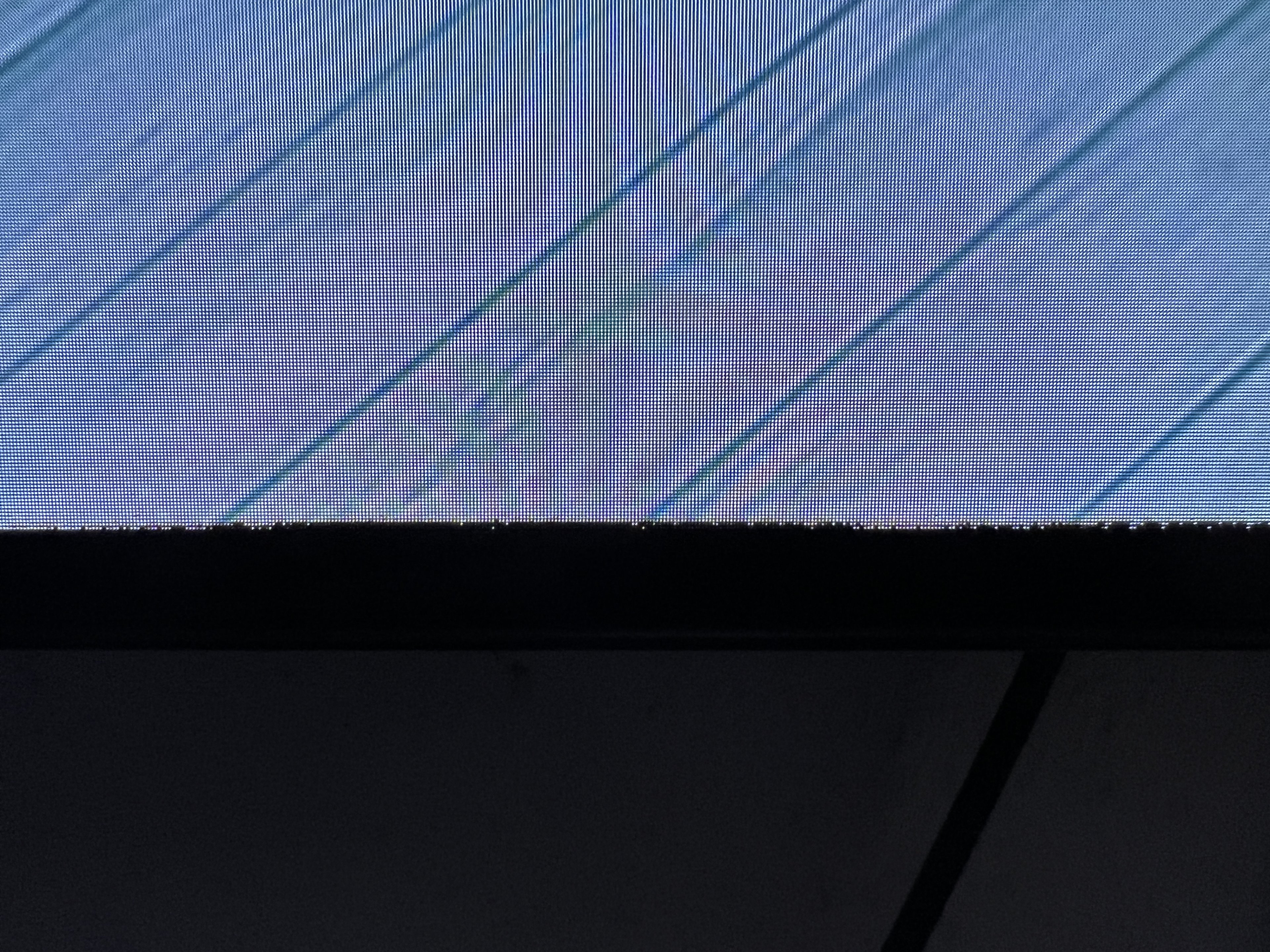

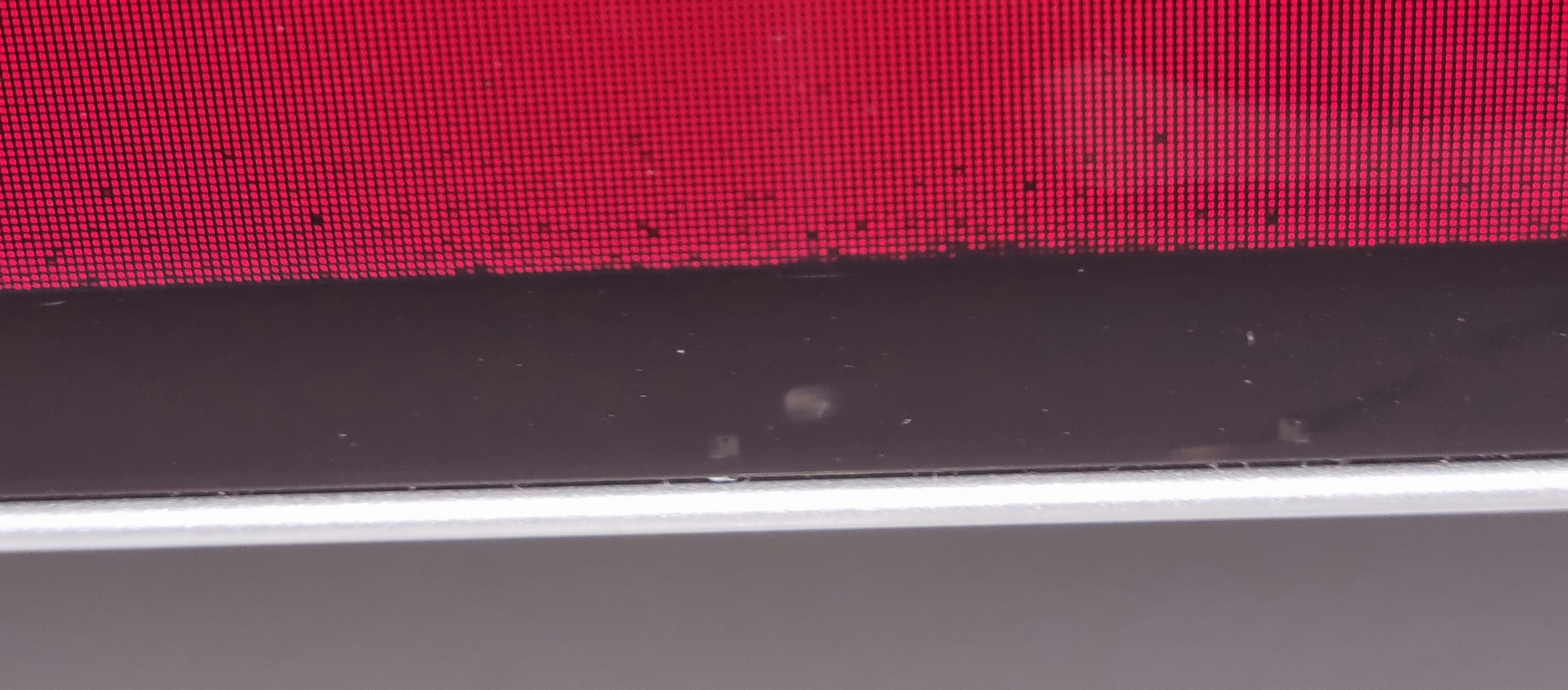

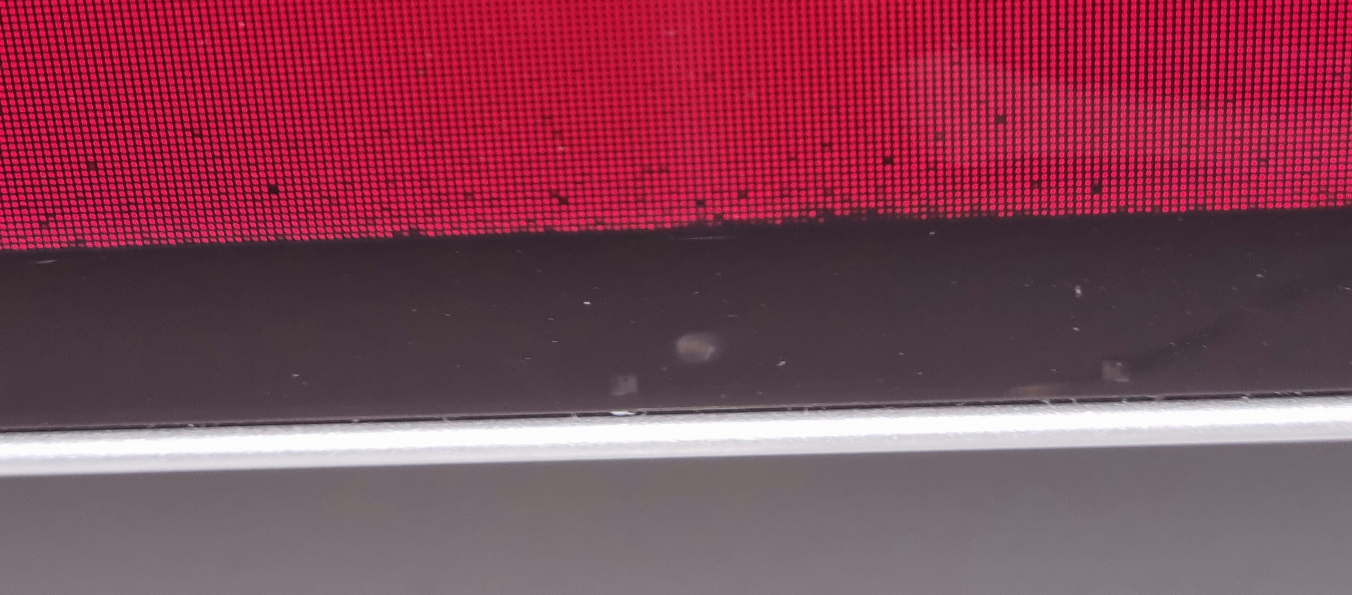

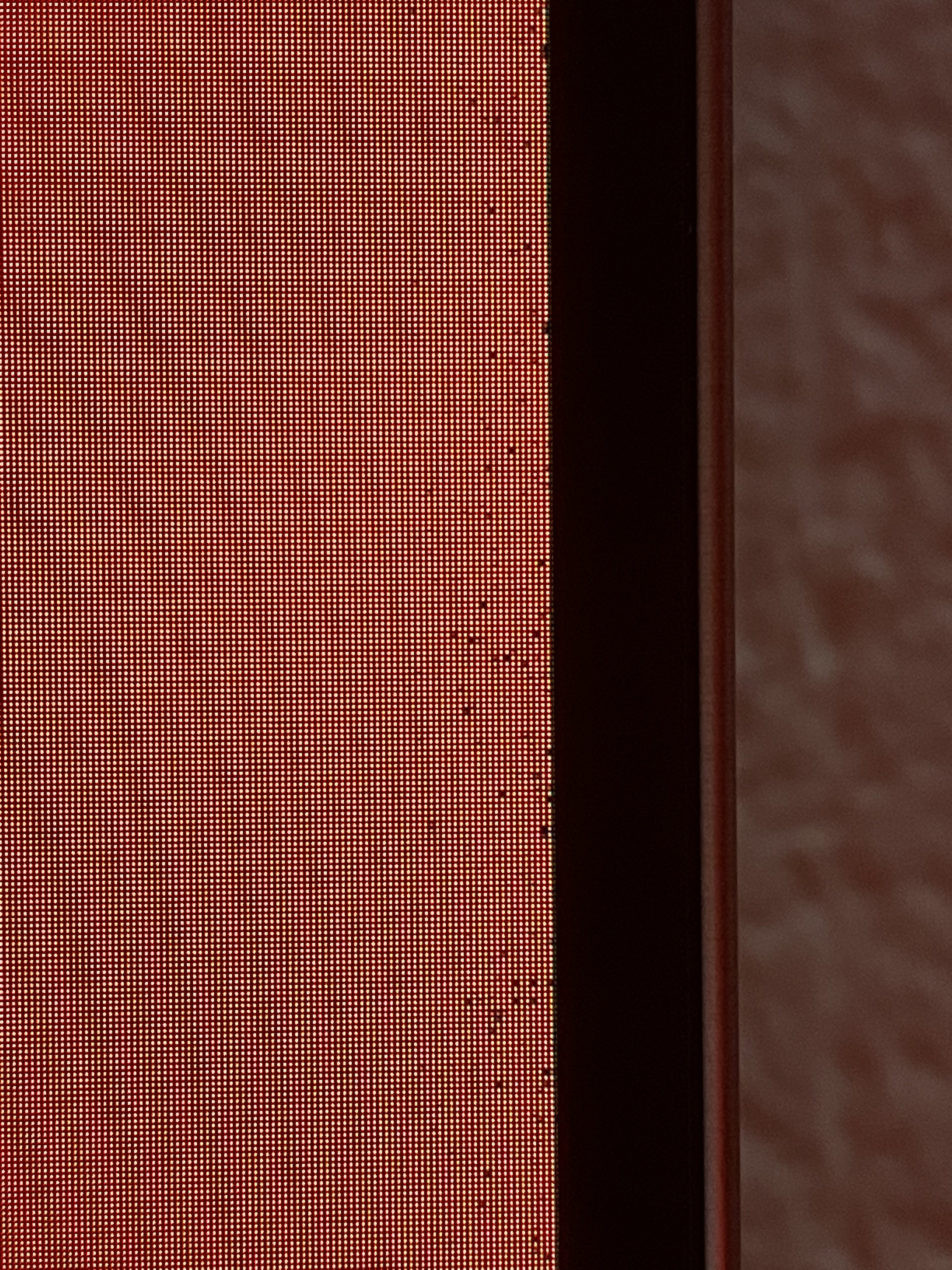

Hallo liebe Community,
ich habe meine LG OLED seit etwas mehr als 1 Jahr in gebrauch.
Seit heute ist mir bei näher Betrachtung und hellem Hintergrund folgendes aufgefallen.
Es sieht so aus als hätte der TV ganz viele Pixelfehler am Rand.
Habe ihn täglich abends ca.1-2 Stunden in Benutzung.
Wenn ich schaue fällt das zwar bei den meisten Szenen welche ja am Rand dunkler sind nicht auf aber nun da ich es bemerkt habe schaut man ja automatisch immer wieder hin.
Hier mal paar Bilder:
Vielleicht kann mir ja jemand sagen wie sowas zustande kommt. Hatte bisher noch niemals solch einen Fehler gehabt.
Würde ich auch bei LG reklamieren. Habe ganz gute Erfahrungen mit dem Support gemacht und meinen C7 damals ohne Probleme reklamieren können.
Ich habs mir schon gedacht...
Werde jetzt nochmal manuell den Pixel Refresher starten, denke aber nicht das es was bringt.
Eigentlich ist es ja so eingestellt das er diese nach dem Ausschalten des TV's laufen lässt und ich habe den auch extra an durchgehend am Strom, damit es nicht unterbrochen wird.

Das passiert wenn die Putzfrau ein wenig zu gut meint und mit dem nassen Lappen den TV feudelt, dann frisst sich der Wasserschaden vom Rand her ins Display rein ... nee quatsch aber komisch ist das schon... viel Glück
Vielleicht wurde auch bereits ein Fehler beim laminieren gemacht... Soweit ich weiß, mögen oled pixel keinen Sauerstoff.
Wikipedia:
Durch Korrosion mit Sauerstoff ist vor allem die hochreaktive Injektionsschicht aus Calcium und Barium gefährdet. Typische Versagenserscheinungen sind kreisrunde, wachsende nichtleuchtende Bereiche, sogenannte „Dark Spots“.

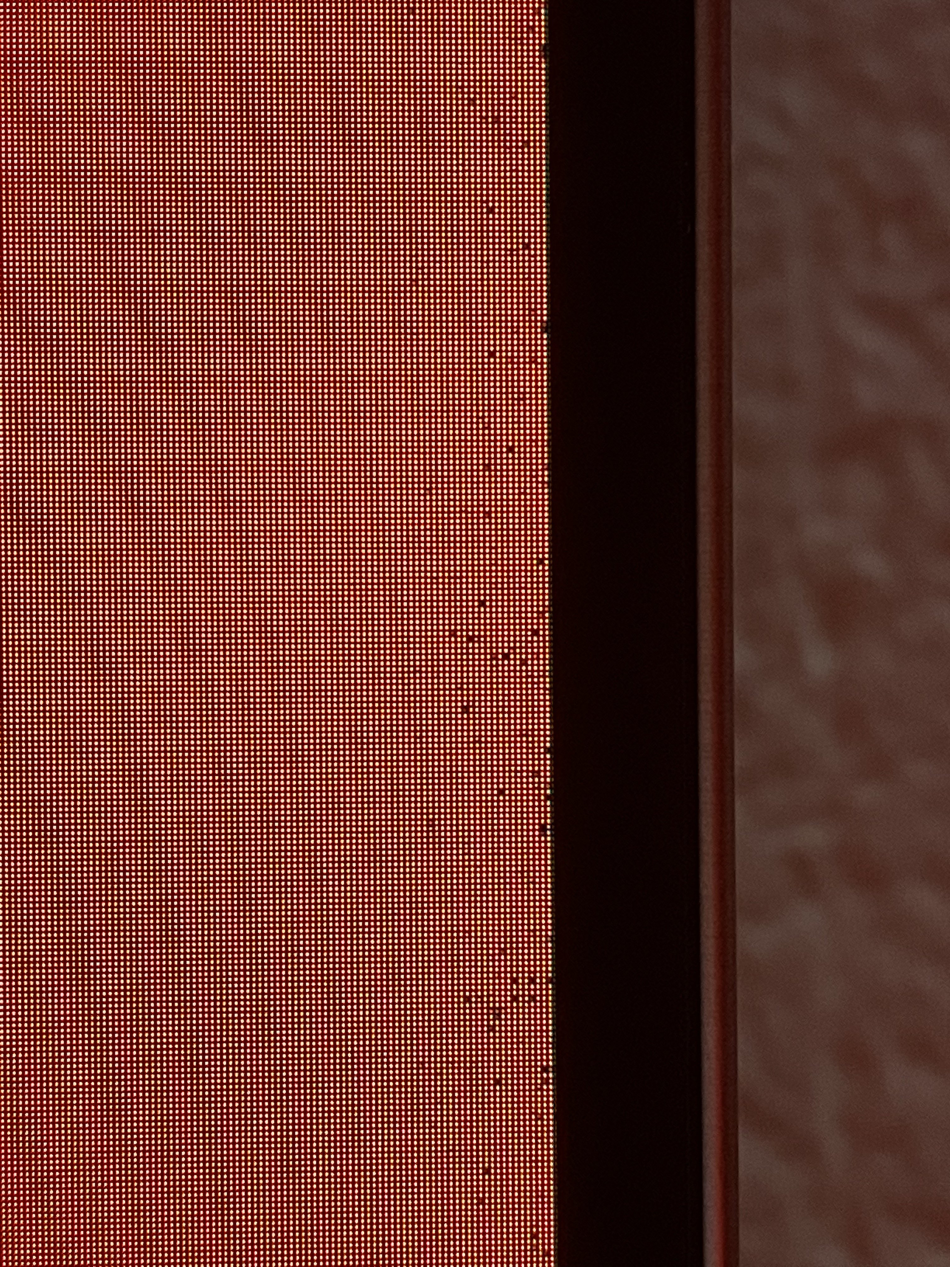

Mein alter LG OLED B7D stirbt gerade mit den selben Symptomen……
Im Wohnzimmer hängt auch noch ein 65BX9, ich hoffe doch er bleibt verschont.
Die Frage ist ja woher kommt der Mist ?
R4ID schrieb:
Bekommst nen neues Panel, viel Glück dann damit.
Ungelogen 65 OLED B7D .. genau den gleich sch... die letzten Tage entdeckt :x .. Garantie natürlich abgelaufen. damit leben und :( oder wegschmeißen. EUR 2000 damals .. Display nach Pixelfehler und 1 Jahr schon gewechselt gewesen und dann so etwas .. keine 3 Jahre gehalten

LG macht da gar nix, haben mir nur angeboten für 1000€ das Display zu tauschen.
Finde das selbst eine Frechheit, da sich die Fehler häufen bei den „alten“ OLEDs und so schon von Anfang an ein Fehler latent vorhanden gewesen sein muss.
Mein erstes Panel wurde damals innerhalb der Garantie genau wegen dem selben Problem getauscht.

LG: Wenn Pixeldots auf dem Display zu sehen sind, kann nur ein Wechsel des Displays eine Abhilfe schaffen.
