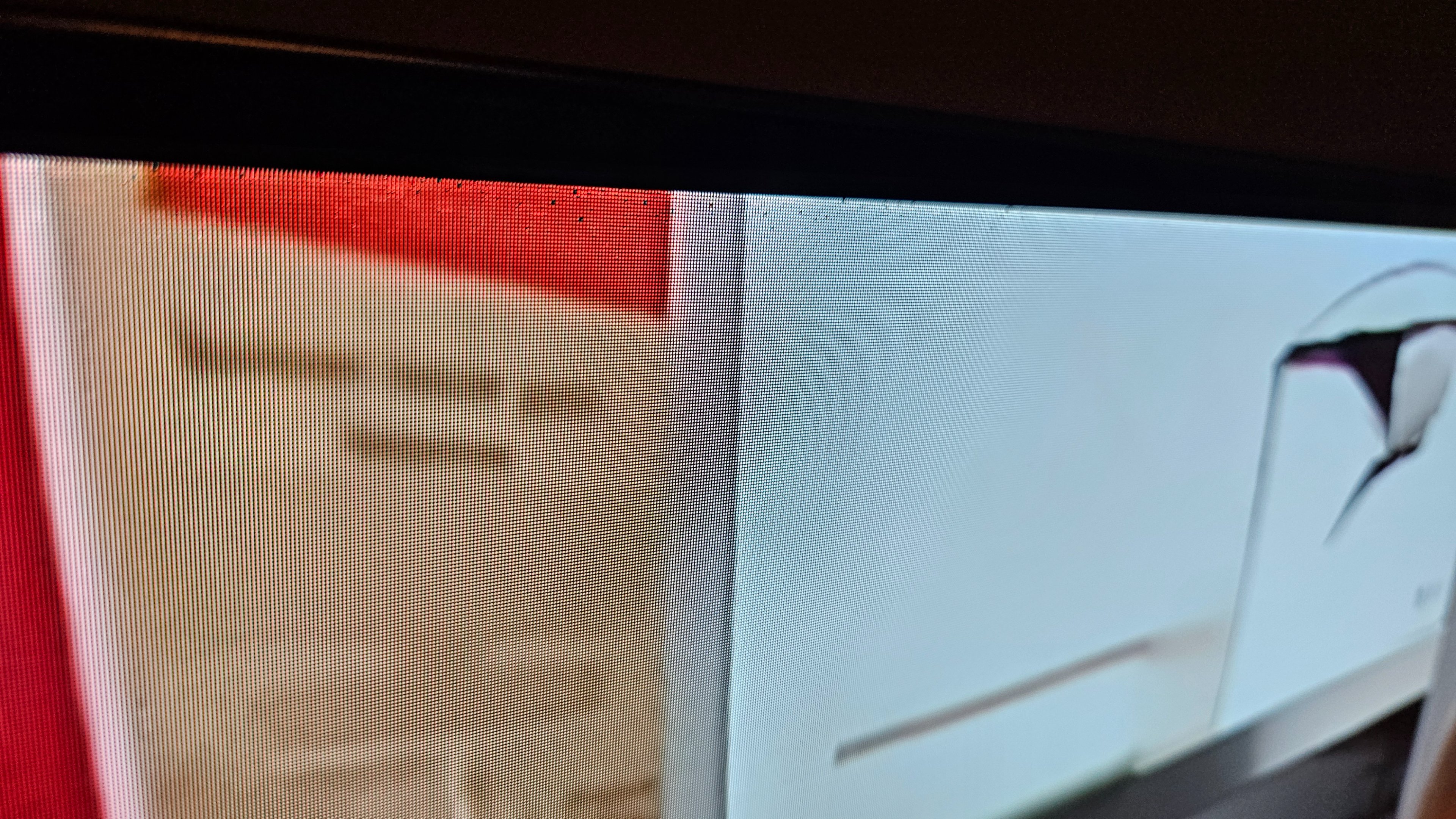

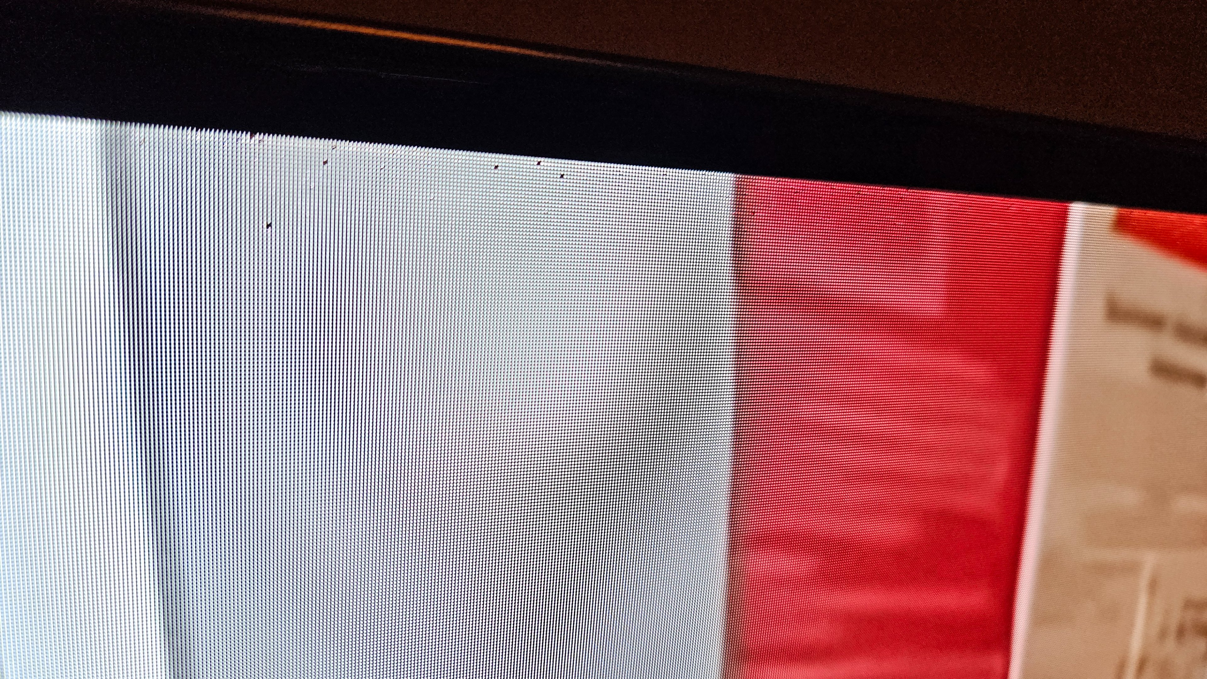

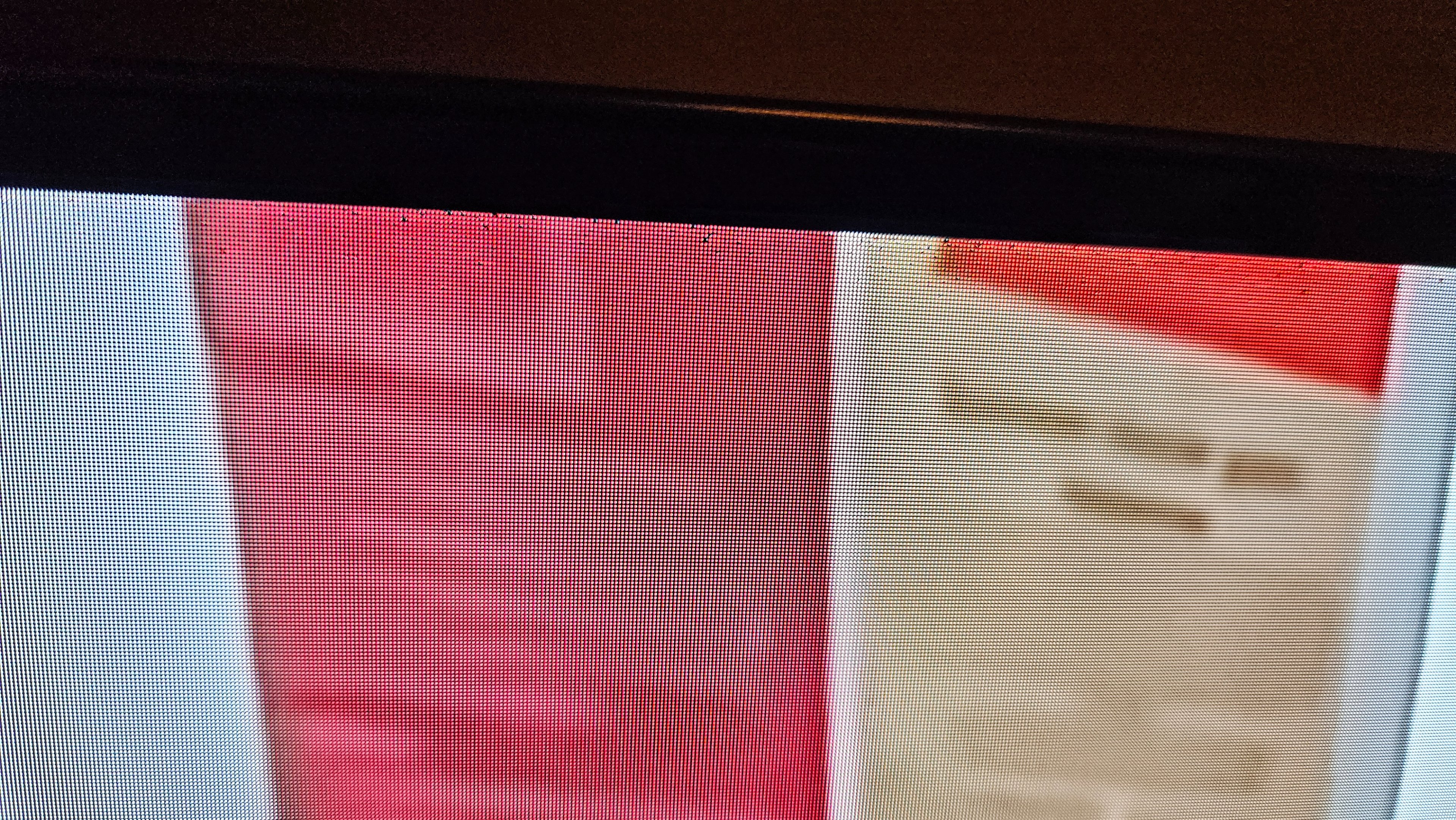

mir ist aufgefallen, dass mein LG-OLED-Fernseher nach 5 Jahren starke Pixelausfälle zeigt (siehe Anhang). Die Ausfälle befinden sich ausschließlich oben und unten am Rand in einem ca. 1 cm schmalen Band. Das Gerät wurde wirklich nicht oft benutzt, das OLED-Licht steht maximal auf 60 % bis 80 %, und der TV ist dauerhaft an die Netzspannung angeschlossen. Ein Pixel-Refresh hat leider keine Besserung gebracht.
Hat jemand ähnliche Erfahrungen gemacht oder Tipps, wie man ein weiteres Fortschreiten verhindern kann? Leider fallen die defekten Pixel bei normalem Sitzabstand und hellem Hintergrund schon deutlich auf …
Modell: LG OLED 65B97 (Modelljahr 2019)

Leider bei den älteren Modelle üblich, auch bei meinem Gerät. Verhindern kannst du das Voranschreiten leider nicht.

Ich habe bei meinem C9 das gleiche Problem, nur gefühlt nochmal 10x mehr defekte Pixel.
Du kannst du leider nichts machen. Das Problem kommt wohl daher, dass entweder bei der Fertigung oder jetzt über die Jahre Luft bzw Feuchtigkeit eingedrungen ist, da die Dichtung vom Panel nicht komplett dicht war.

Das ist "normal" nach ein paar Jahren Besitz und soll wohl auf Oxidation in den Pixeln an den Rändern des OLED-Panels zurückzuführen sein, die auf eine unvollkommene Abdichtung zurückzuführen ist.

Auch mein LG OLED C8 von 2018 hatte das gleiche Phänomen. Ist wohl „normal“ und tritt deshalb am Rand auf, weil sich wohl vor allem bei Sonneneinstrahlung die Verklebung des Displays am Rand mit der Zeit löst. Anscheinend haben neuere Modelle von LG das Problem nicht mehr / nicht mehr so ausgeprägt.
Kann auch alles Unsinn sein, habe das von irgend jemandem aus nem Reddit thread gelesen.

Nach 6 Jahren Nutzungzeit hab ich es bei meinem OLED55E97LA auch bemerkt. Hab gelesen dass die Panel-Generationen der Jahre 2018 bis 2020 leider ein bekanntes, konstruktionsbedingtes Phänomen darstellt. Es handelt sich um ein dokumentiertes Versagen der Randversiegelung (Enkapsulierung), wodurch Sauerstoff und Feuchtigkeit in die organische Schicht eindringen und die Pixel von den Außenkanten her physisch zerstören.

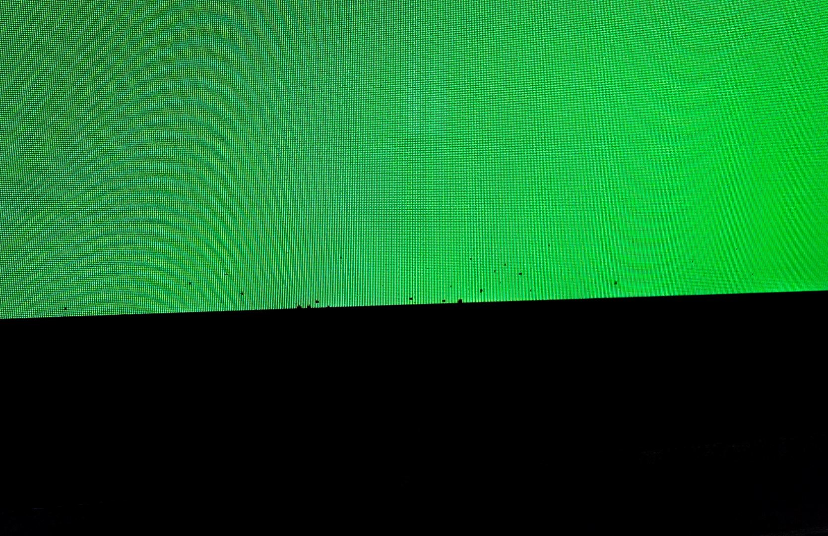

Vom Sofa aus sieht man es aber noch nicht. Mal gucken wie weit sich das Problem weiter ausbreitet und ab wann es sichtbar kritisch wird.
