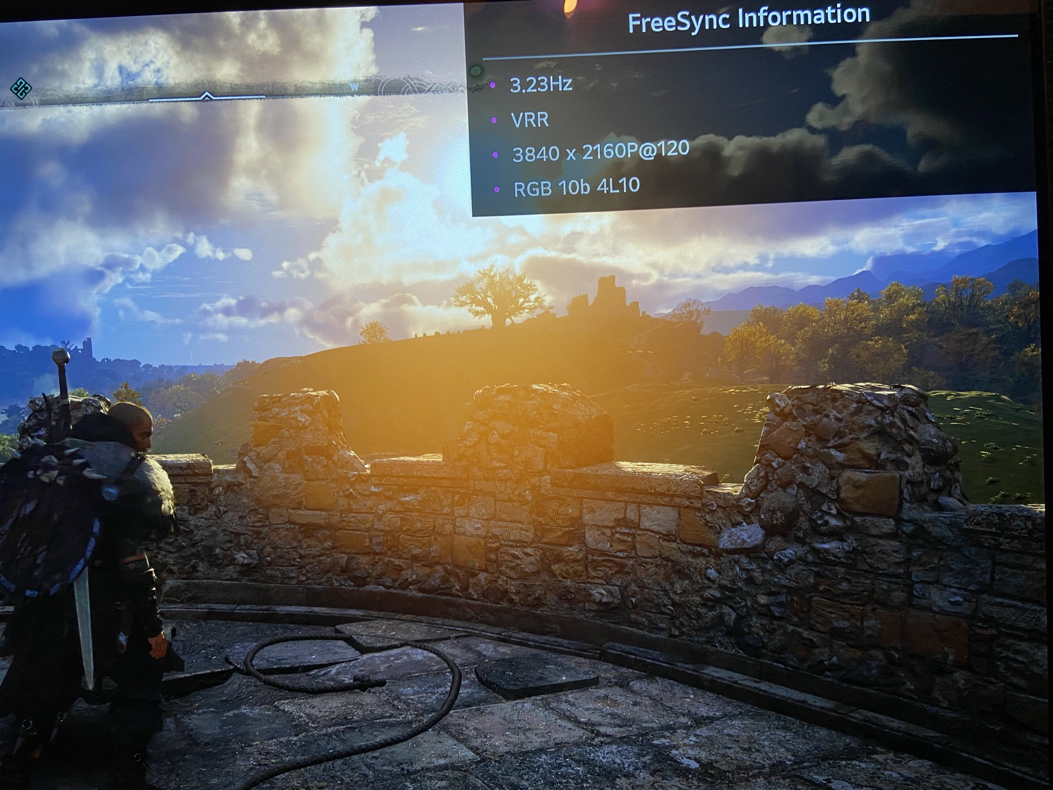

Das Ultra High Speed Club 3D Kabel ist heute neu angekommen mit DHL.
Game Instand Response sowie Ultra HD Deep Color aktiviert.
HDMI Port 1 wird genutzt.
RTX 3080 Founders Edition.
PC gelabelt.

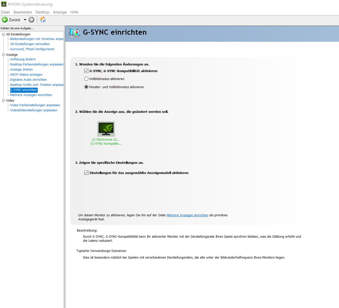

Nutz mal bitte die Ports an der Seite, deaktiviere G-Sync Kompatibilität im Treiber und resette mal den Treiber auf Default-Einstellung. Quasi die Optionen unter 3D-Settings. Dann schau mal in Windows, ob unter den Erweiterten Grafikkeinstellung nicht irgendetwas an Apps zum Verwalten ausgewählt ist.

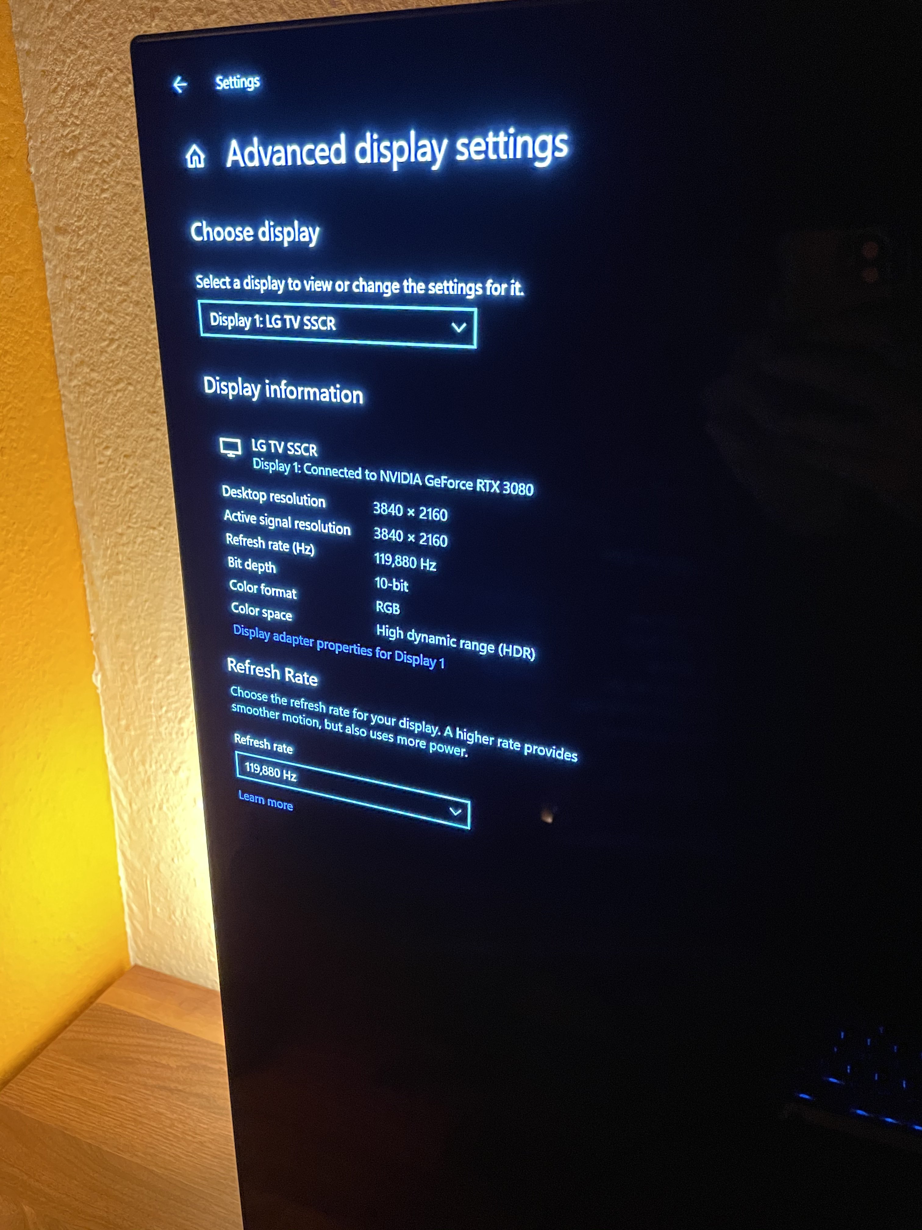

habe nun den stecker von der karte abgezogen und angesteckt, derselbe mist.
genauso wie beim hdmi 1 port an der seite.
nun auch an der seite hdmi port 2 angesteckt.
dann hab ich den als pc gelabelt, dann hat der sich deep color aktiviert und dann:
ich bin sprachlos.
sogar hdr funktioniert. die skalierung muss neu aber egal..
=_=
trotzdem hatte ich das deep color aktiviert sowie game response..
ich glaube ich werd morgen hdmi 1 mal neu konfigurieren.
naja, vielen dank euch allen.
man man man.. sieht hdr geil aus mit 120hz und vollem rgb und 10bit

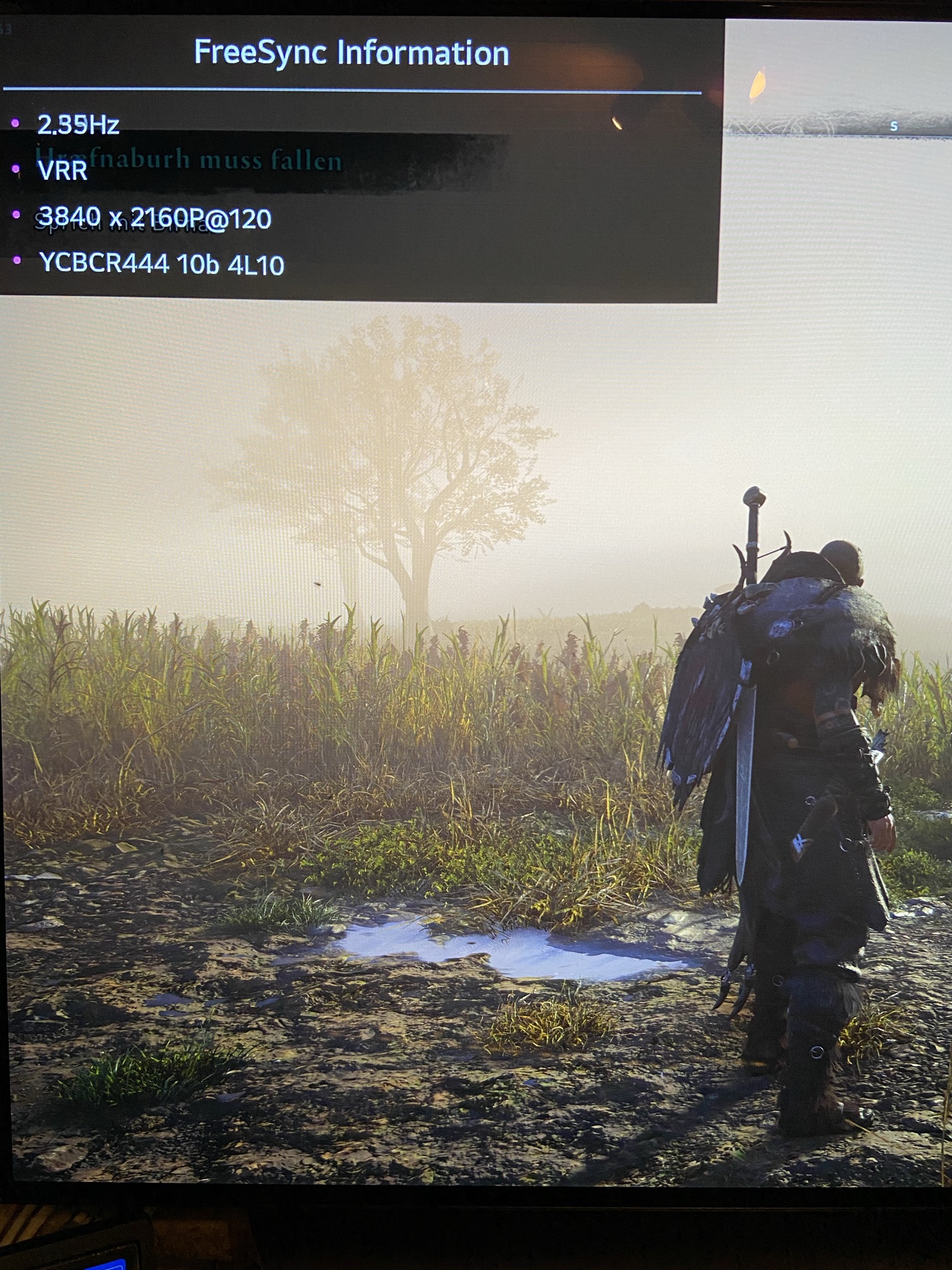

bis jetzt gabs nur zwei antworten auf meine hdmi port frage.
da aber hdmi 1 bei mir nur mit YCbCr420 auf 4k 120hz läuft denke ich das eben so sein soll und normal ist.
da @Asder gemeint hat das bei ihm der treiber angeblich crasht.
so wie bei mir als ich versuchte auf RGB umzustellen.
schau nochmal richtig hin was bei dir eingestellt ist.
glaube eher das es bei dir auf 60hz bei dem port läuft.
da dann auch hdr funktioniert.
hdr geht auch bei YCbCr420.

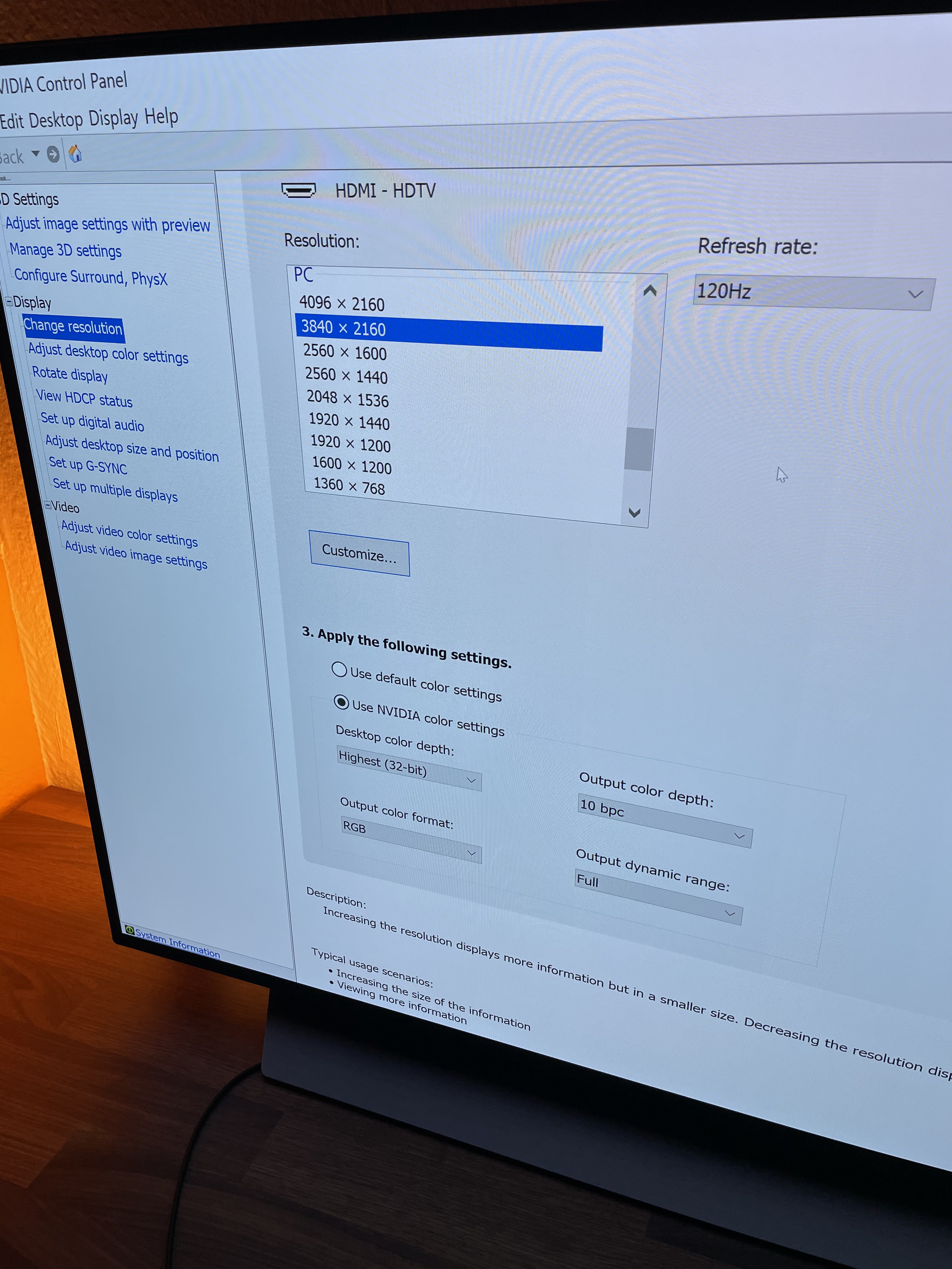

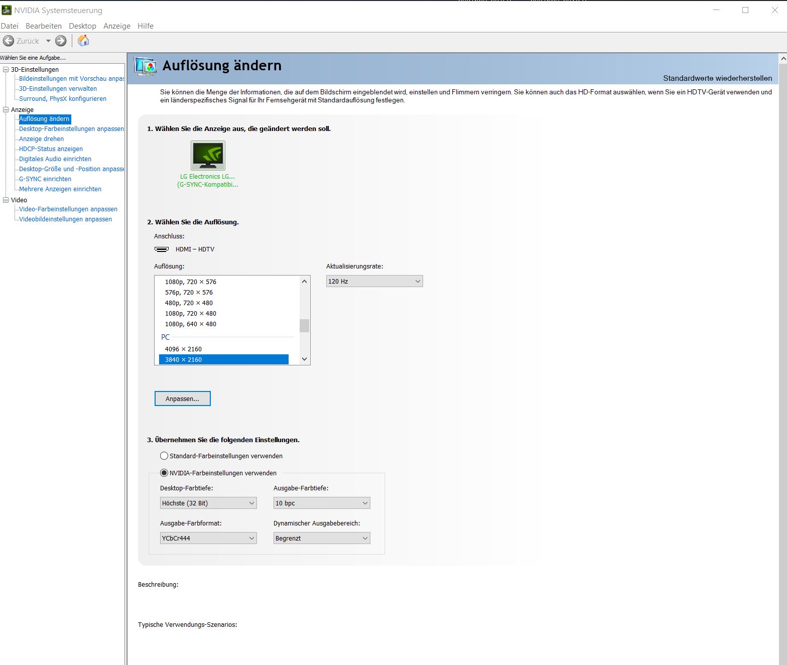

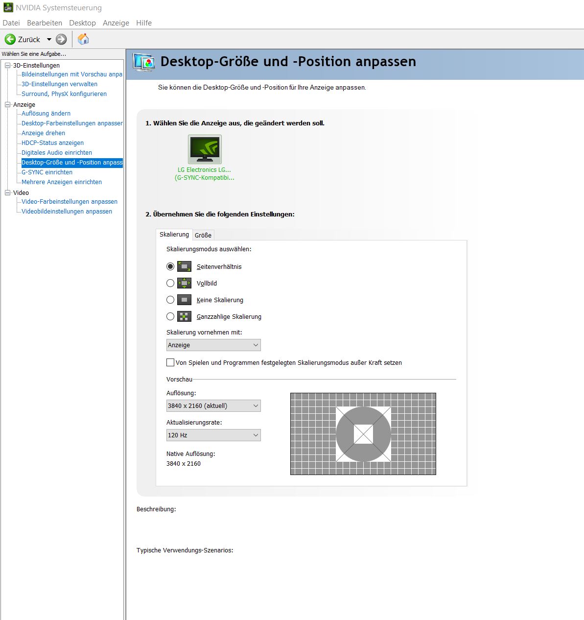

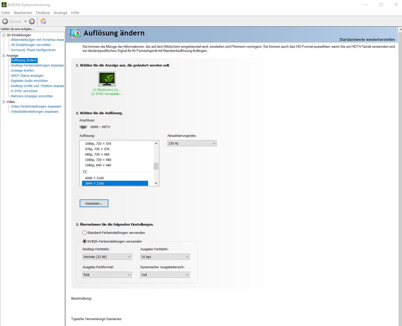

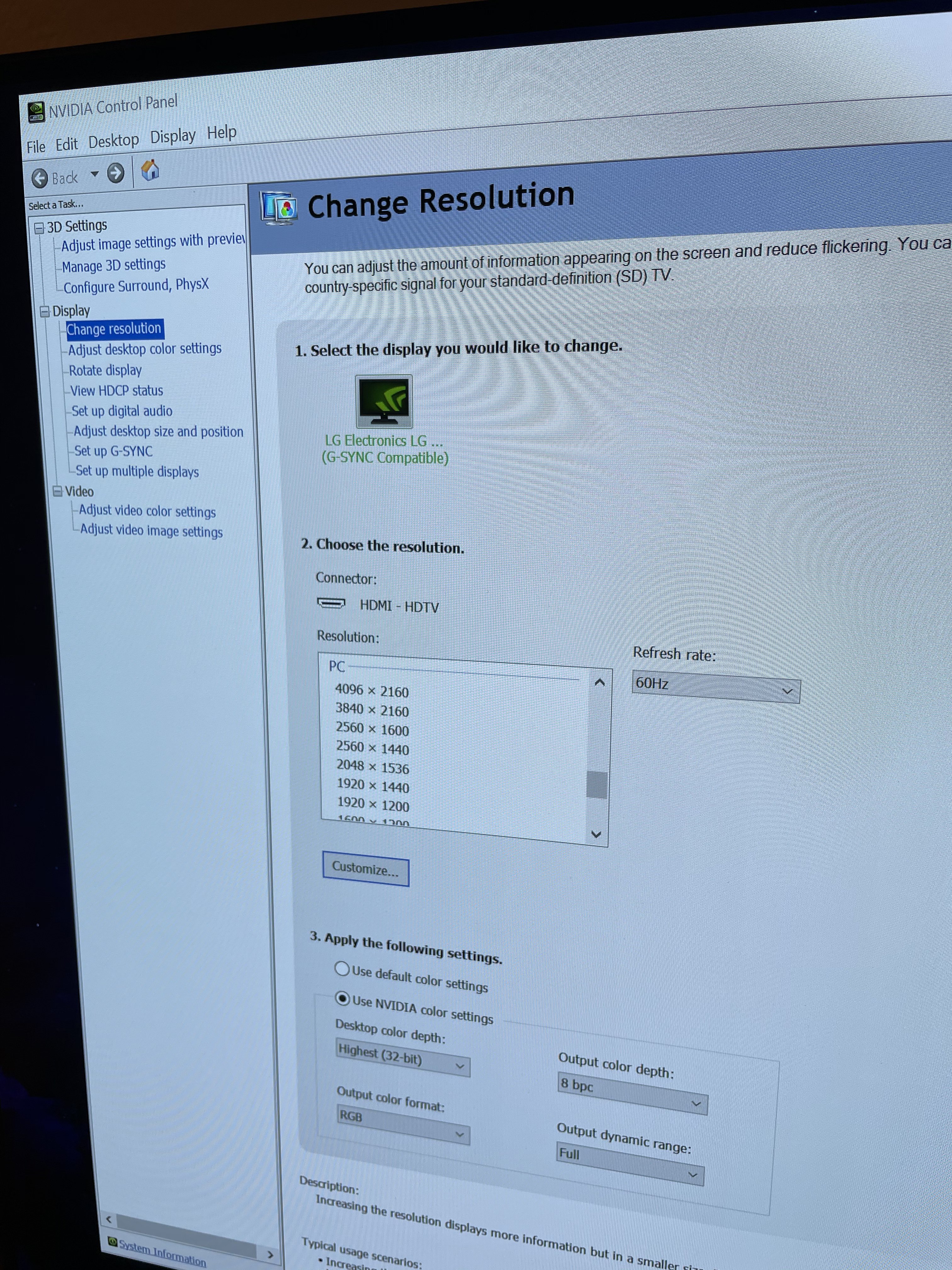

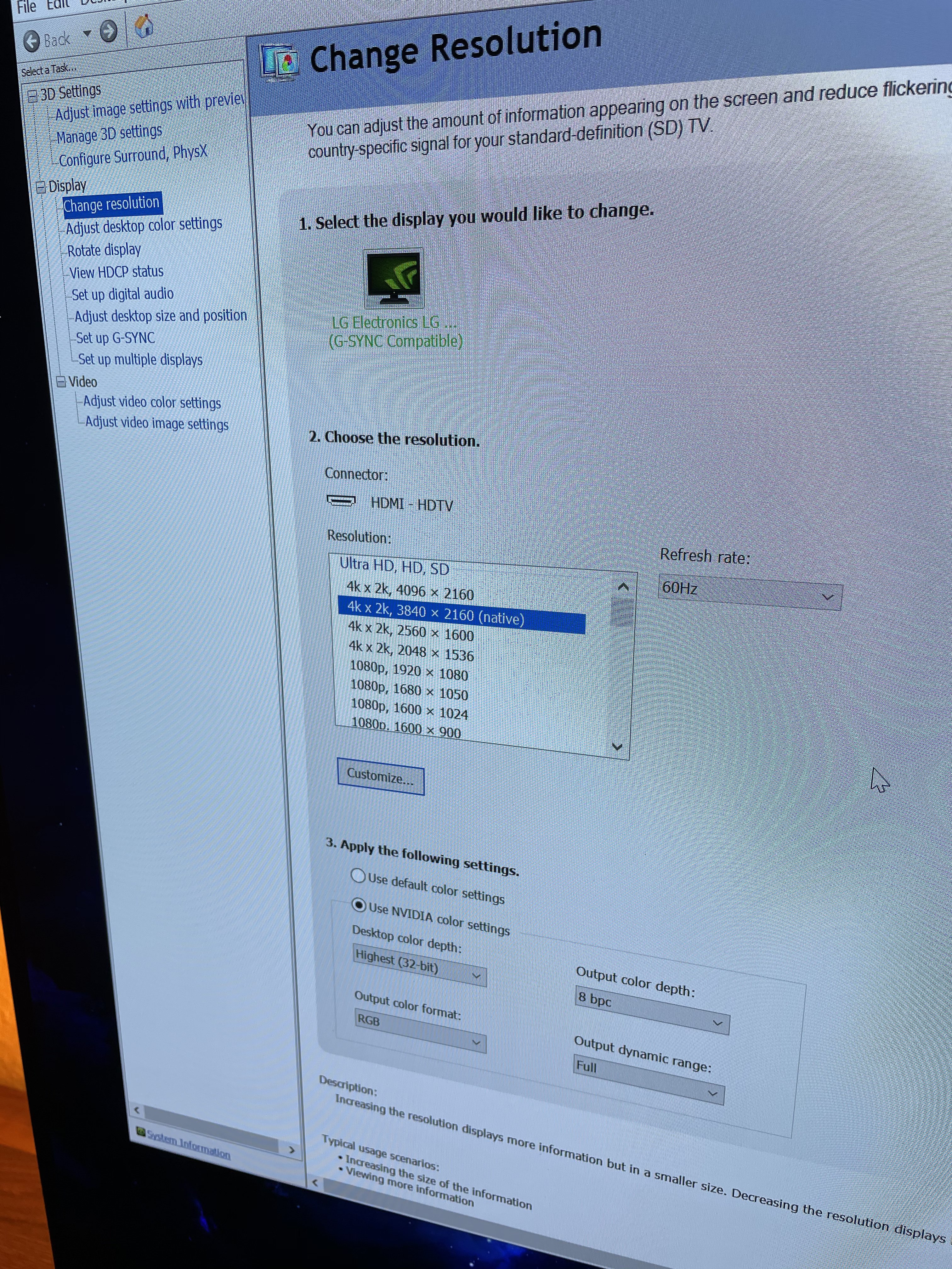

Hallo @GrovyGanxta
das der Nvidia Control Panel beim Umstellen crasht kommt bei mir nicht oft vor und wie gesagt, nach einen Neustart geht das Umstellen auch wieder. Hier mal ein paar Screenshots einstellungen in RGB und YCbCr444, HDR und VRR ist natürlich immer aktiviert:

okey. sieht ganz normal aus.
wenn das bei dir alles in hdmi port 1 ist dann hab ich vllt ein montagsmodell erwischt.
bis jetzt habe ich außer port 1 und 2 keine weiteren hdmi ports getestet.
solange mein hdmi port 2 so läuft, lass ich das einfach so.
bisschen schade das mein port 1 nicht auf anhieb gescheit läuft.
immerhin läuft er aber..
vllt schiebe ich mal irgendwann eine xbox mit 120hz in den port 1.
mal sehen.. das wäre auch ein guter test ob der port am arsch ist oder nicht.
aber wie ich bereits sagte läuft mein port 1 mit 4k 60hz absolut normal mit rgb usw.
erst bei 120hz macht mir dieser eingang probleme.. außer ich nutze YCbCr420, dann nicht.
