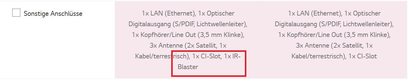

ist nicht nur der Fuss 9 Serie, seine ist nur 8. Wie bei Samsung ist schon ein Unterschied
Ähm.... du informierst dich besser mal ganz genau. Bis auf den Standfuß gibt es keinen Unterschied.
Reaktionen: sunrise169
Da gehörst du wohl dann auch dazu... ;)
1x IR-Blaster bei den sonstigen Anschlüssen...
Reaktionen: Adolf Kowalski
