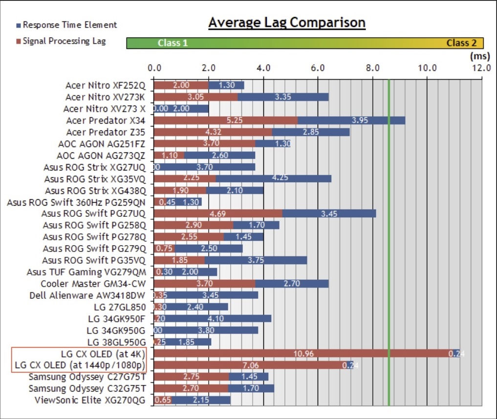

Stimmt das eigentlich das OLED's kein Input Lag haben? Zumindest behauptet das jemand im meinem Familienkreis und schwört auf die LG OLED's.
Absoluter Blödsinn. Klar haben die einen Input-Lag und der ist so ziemlich mit am höchsten im Gegensatz zu PC-Gamingmonitoren... Die Reaktionszeit eines OLED läuft halt jedem LCD davon...
Der Inputlag ist wieder was anderes, sprich viele verwechseln oft Input Lag und Reaktionszeit...
Sind aber ganz klar zwei verschiedene paar Schuhe! ;)

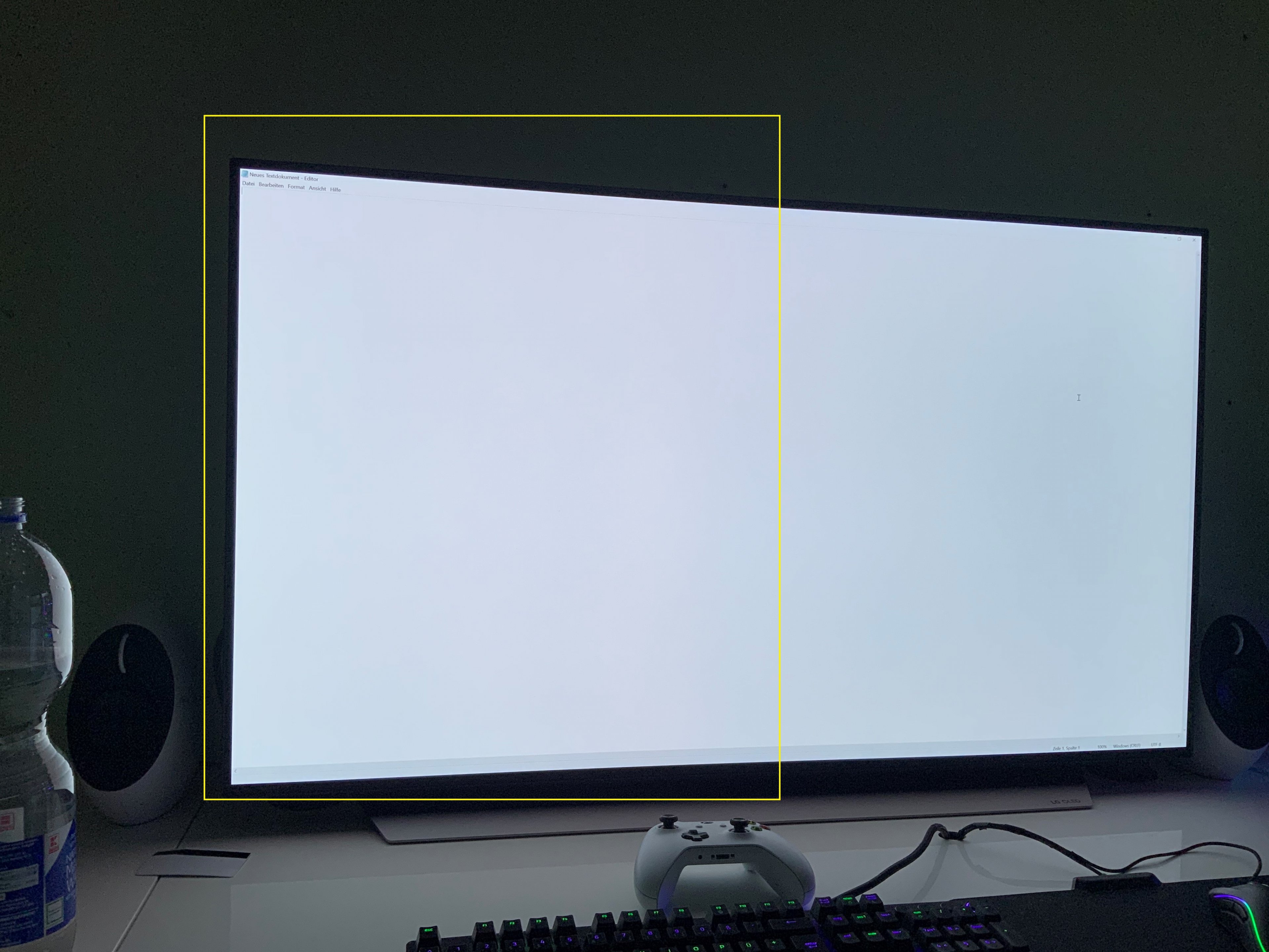

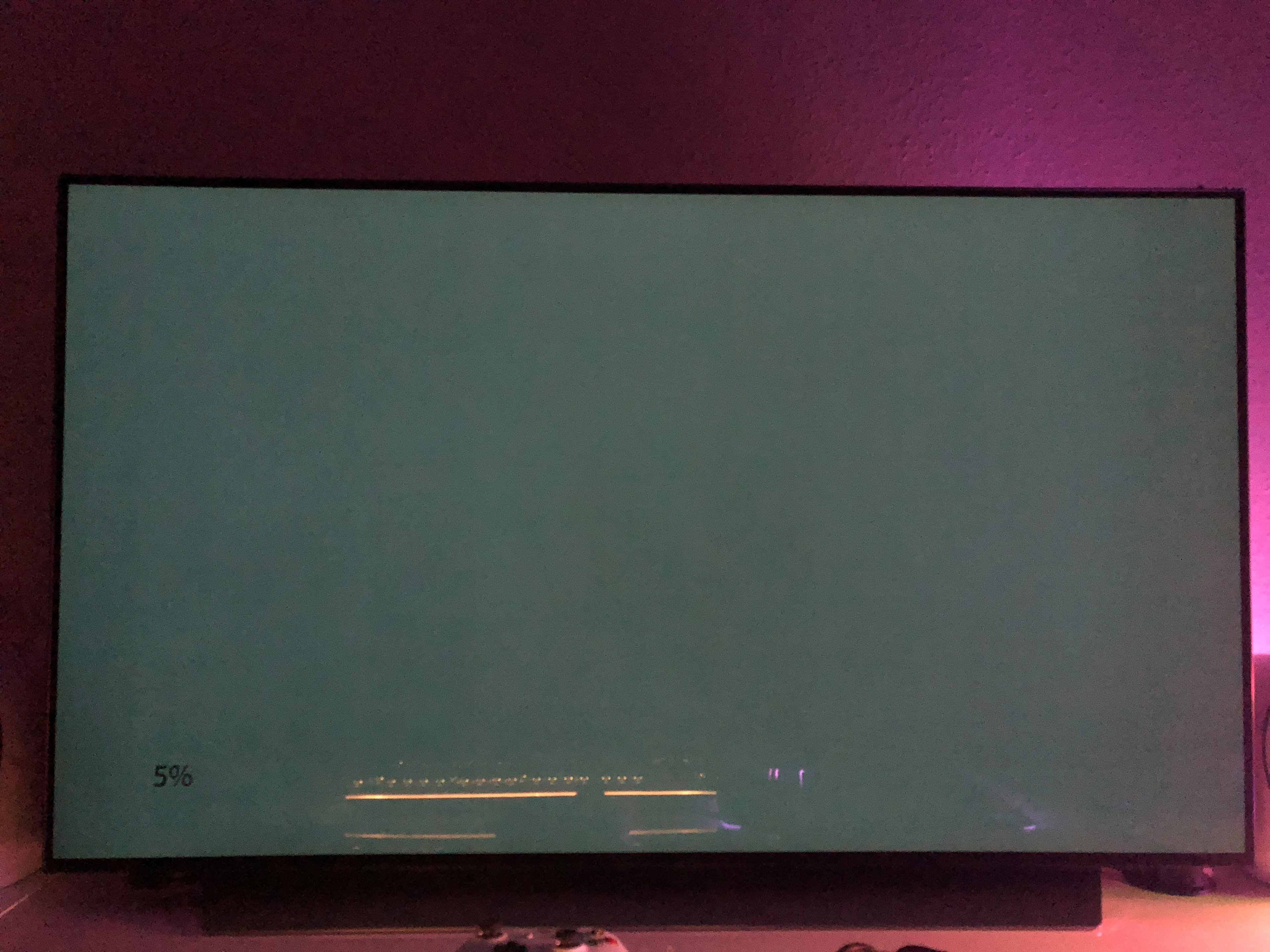

Nochmal ein kleines Update bzgl. der Erscheinung mitte Dezember:
7. Habe nun mal über längere Zeit erneut RDR2 gespielt und es abgeschlossen. Spielzeit betrug mehr wie vier Stunden am Stück. Nachdem ich das Spiel beendet habe war wieder das HUD in der linken unteren Ecke zu erkennen. Allerdings habe ich dieses Mal nichts unternommen und den Computer ganz normal weitergenutzt - darunter browsen und Videos schauen. Vor dem Ausschalten war es noch da. Am nächsten Tag war das HUD jedoch wieder verschwunden und es waren keine Spuren mehr zu erkennen. Scheinbar war wirklich die Zeit für den stetigen kleinen Refresh nicht erreicht, weshalb er am 19.12.2020 nicht durchgeführt wurde. Ich hätte ihn wohl nur ganz normal nutzen müssen und es wäre von selbst verschwunden. Jedoch mal ein nettes Beispiel, wie es aussieht und was die Technik bewirkt.
Solltet ihr also auch eine solche Erscheinung haben, beachtet es erst einmal nicht. Nutzt den Fernseher einfach wie sonst auch. Sollte es dann nach längerer Nutzung über mehrere Stunden oder Tage immer noch da sein - auch nach einer längerer Auszeit - kann man über einen manuellen Refresh nachdenken. Qualitätsmäßig konnte ich nach der Durchführung keine Einbußen feststellen. Allerdings sollte man dies nicht allzu oft tun, da das negative Folgen auf Helligkeit und weitere Eigenschaften haben könnte.
Reaktionen: Grovy

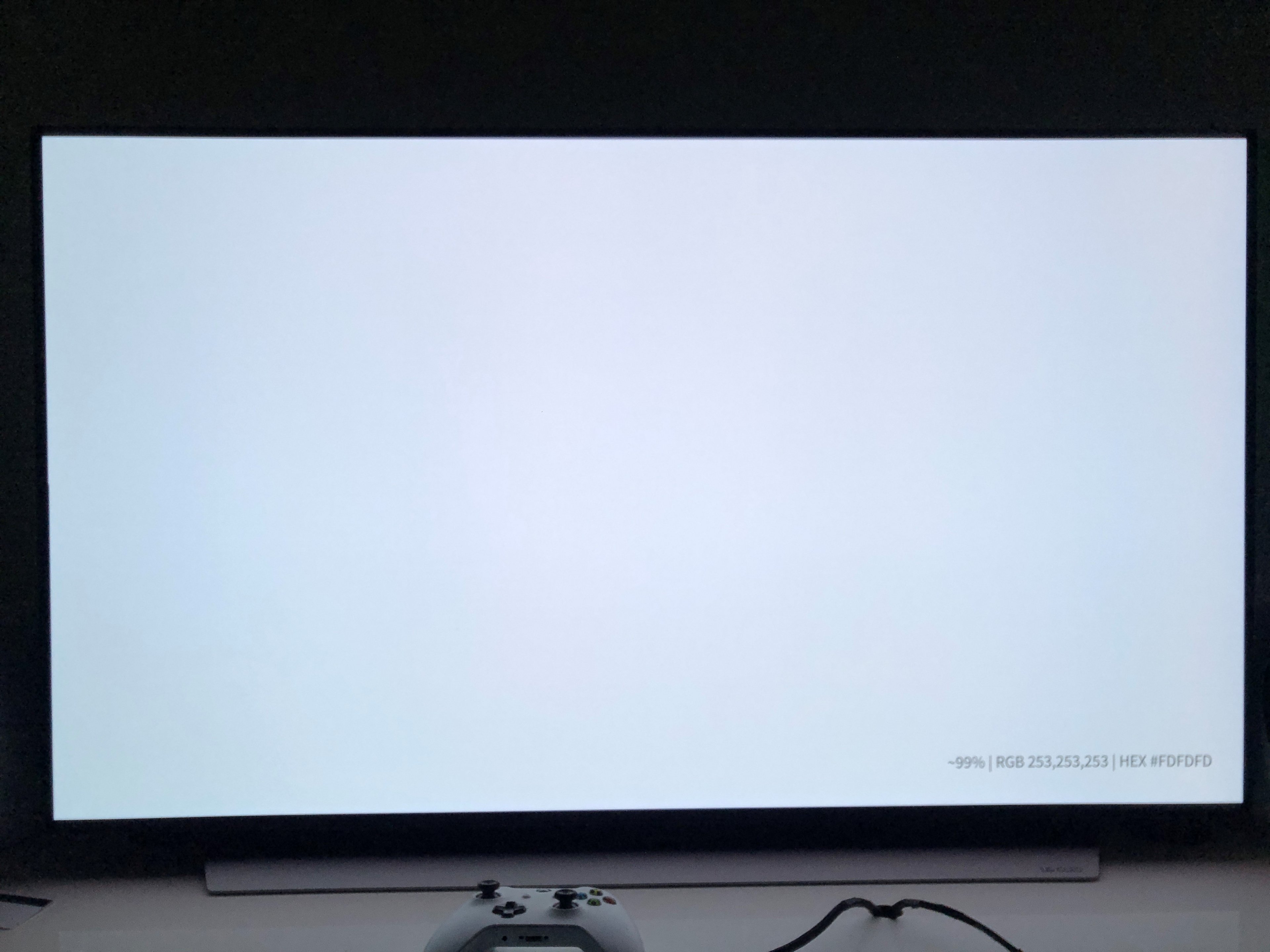

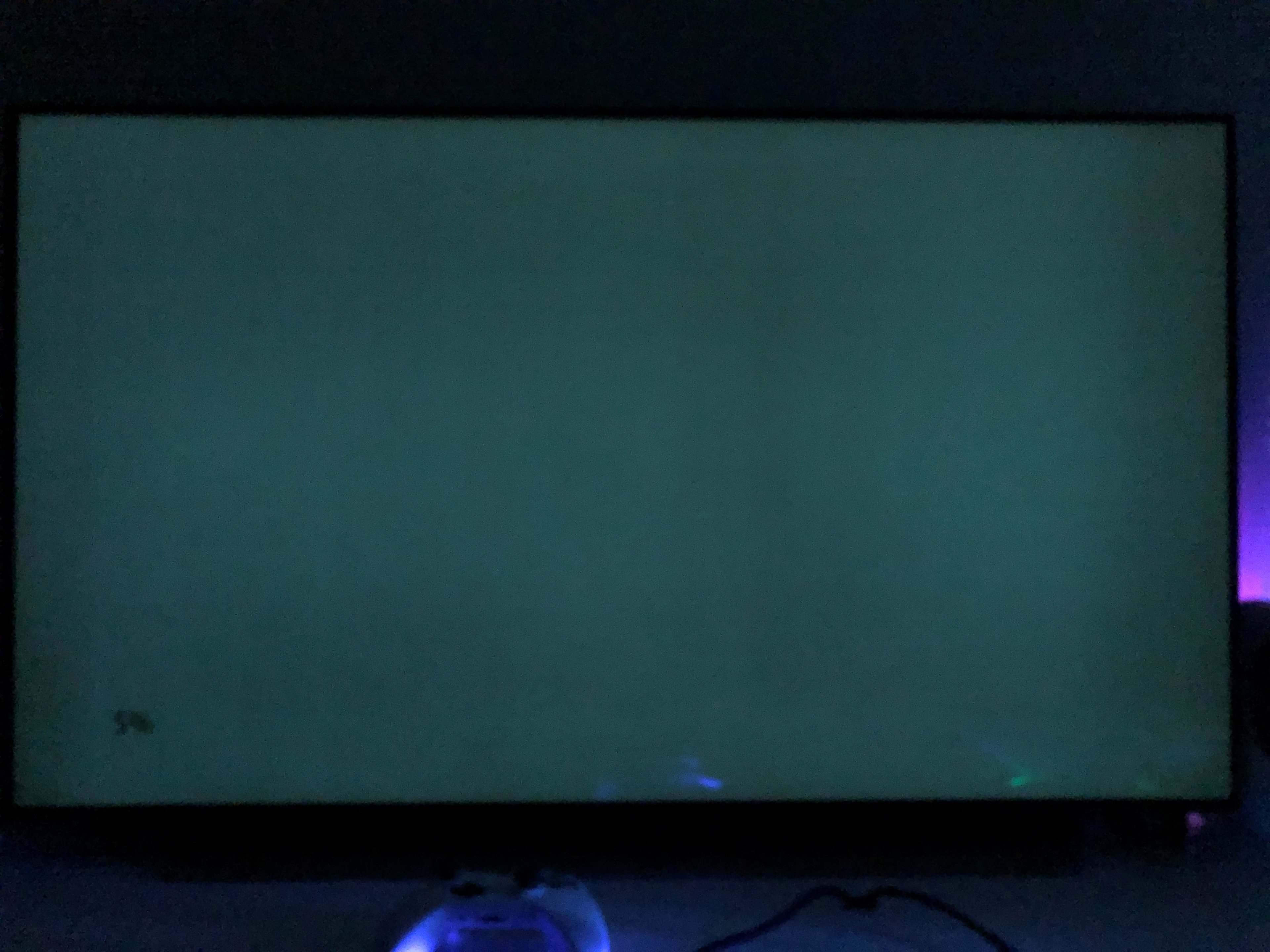

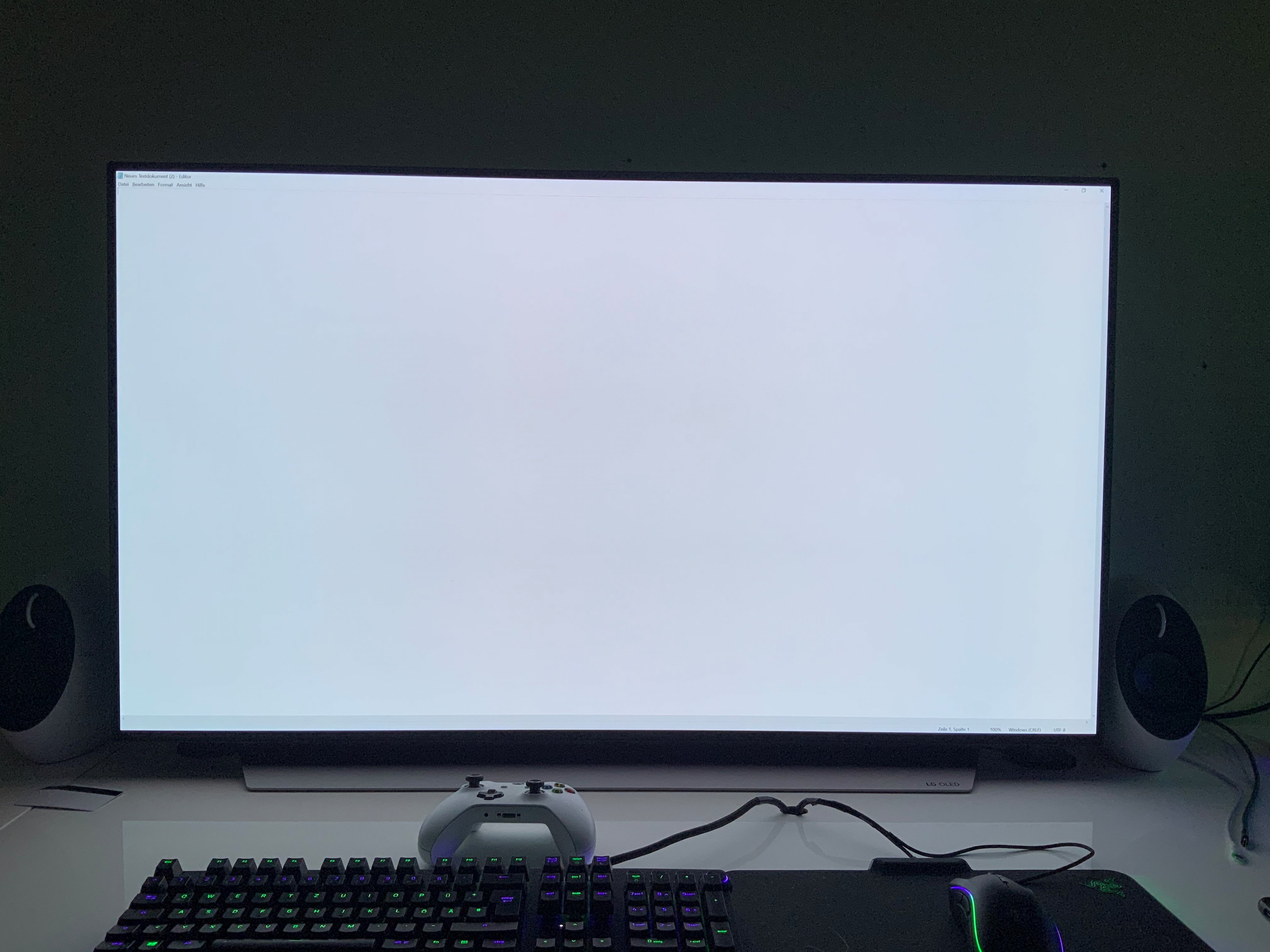

Hallo zusammen und ein frohes Neues noch.
Wollte mal fragen wie Ihr mein Panel beurteilen würdet.
5% grau finde ich top, sieht in der Realität noch besser als auf dem Bild aus.
Viele Grüße
Weiß du zufällig, was dieser Refresh genau macht?
Die Einbrenneffekte entstehen ja dadurch dass manche Pixel stärker abgenutzt werden, als andere.
Aber wird dem dann entgegengewirkt, indem die abgenutzten Pixel mit höherer Intensität angesteuert werden bzw. die restlichen Pixel um ein paar Prozent gedimmt?
Um festzustellen, wie die Pixel beansprucht wurden müsste man ja über jeden Pixel nen eigenen Log führen?
Kann mir grade echt keinen Reim drauf bilden, was da genau passiert...
Reaktionen: etoo
Dein Panel ist echt spitze. Das grau sieht richtig schön grau aus.
Es wäre noch interessant dein rot zu sehen. Aber ich glaube, wenn das grau schon so krass grau aussieht, dann wird das mit dem rot auch super passen.
Hier noch zwei Bilder mit:
  • ISF Expert Dark Room
  • Gamma 2.4
  • Kontrast 85
  • OLED Light 35
Mit den Farben bin ich mega zufrieden, mir geht es eher um den white tint.
Da weiß ich nicht so recht wie groß die Wahrscheinlichkeit wäre einen besseren abzugreifen.

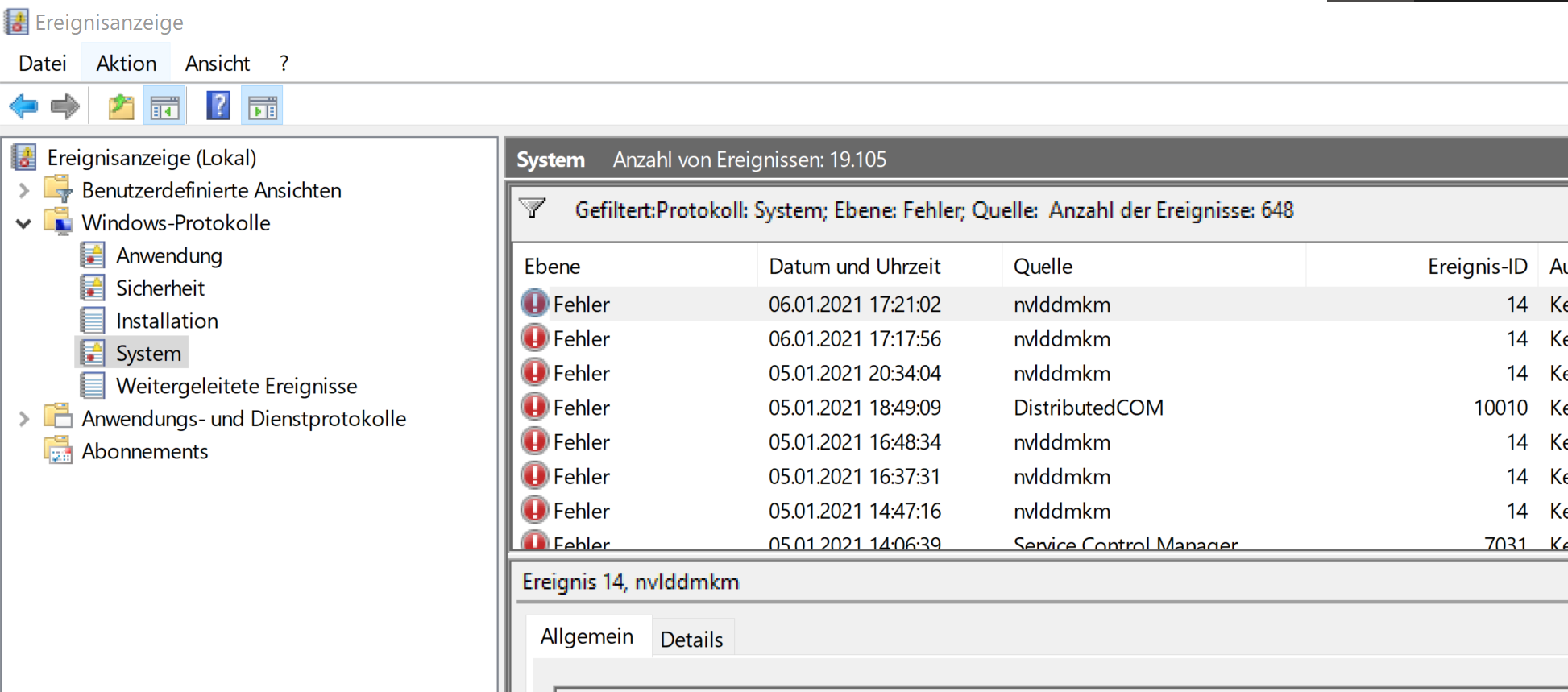

Hat noch jemand das Problem, dass bei normaler Desktopnutzung das Signal sporadisch einfach verschwindet und man entweder das HDMI-Kabel neu einstecken oder den Fernseher neu starten muss?
Ich habe die neueste Firmware drauf, und Gsync ist aktiviert und soll auch aktiviert bleiben. Grafikkarte ist eine RTX 3070.
Kurze Recherche hat ergeben, dass ich nicht der Einzige mit diesem Problem bin, eine richtige Lösung habe ich aber noch nicht finen können.
Ja, bei mir tritt das Problem auch sporadisch auf (RTX 3070@Treiber 460.97 und 460.89). Auch nur im Desktop-Modus (scheinbar nur bei Chrome). Im Gegensatz dazu, lässt sich Doom Eternal im gleichen Modus (FRL 4L10 10Bit HDR @120Hz GSync) sehr lange ohne Probleme zocken. Vielleicht ein Treiber/Chrome-Bug (Hardwarebeschleunigung). Ich hoffe das wird bald behoben.
Edit1:
Ereignisanzeige gefiltert nach Fehler: Da sieht man, dass nvlddmkm die Ursache war. Kannst ja mal bei dir schauen, ob die Zeitstempel auch zu deinen Ausfällen passen.
Sollte definitiv am treiber liegen.
Liegt wohl daran das die 30xx noch sehr neu sind und die treiber wegen denen ziemlich durcheinandergewirbelt wurden.
Hatte ich auch schon , nvkldm treiber wurde wiederhergestellt nur bei chrome/firefox youtube videos.
Kannst ja die grafikkarte so einstellen das sie maximale leistung nutzt , hast dann aber höhere last und stromverbrauch.
Da passiert der fehler nicht.
ich hatte dieselben fehler.
auch ist bei mir port 1 für das hdmi kabel auch nicht glücklich mit meiner 3080.
vllt liegts am tv oder vllt an der karte.. keine ahnung.
auch hatte ich diese blackscreens und abstürtze mit gsync. seitdem das aus ist im treiber läuft alles.
ich nutze zurzeit einfach vsync und warte ab.
habe auch vor mir eine msi rtx 3080 ventus 3x zu holen und damit dann den port 1 nochmal zu testen.
ich kann es irgendwie nicht wahr haben das dort evtl weniger bandbreite vorliegt..
aber 4k 60hz mit hdr funktioniert dort, selbst mit meiner 2080ti lief das.
mal sehen.. aber seit gsync aus ist läufts stabil.
ABER mit gsync in games lief auch das stundenlang stabil.. echt weird zurzeit.
