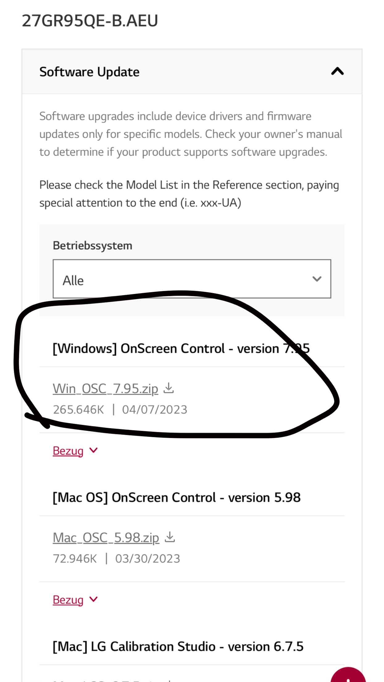

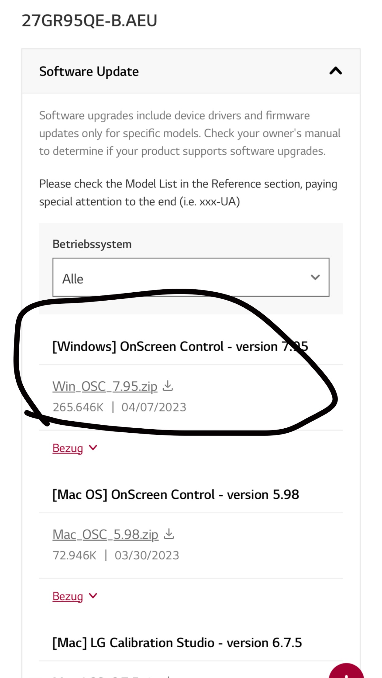

@Hiddenhunter apropo Firmwareupdate. Ich weiß leider nicht wie man das beim lg Monitor macht. Ein Link wo man das Programm installiert? Ich kenne mich mit lg leider nicht so gut aus das ist mein erster lg monitor hatte vorher ein Samsung G7

Onscreen Control runterladen, sicherstellen dass der Monitor zusätzlich über USB verbunden ist. Normalerweise schlägt er dir das Update automatisch vor, wenn nicht oben rechts auf das „Zahnrad“ für Einstellungen ganz unten findet sich dann die Update Option.
Das Update hat bei mir ne Stunde gedauert -warum auch immer.

Ich bin zwar nicht der Hiddenhunter, aber ja die Version 7.95 ist die aktuelle mit dem April Firmware Update. Bei mir läuft es nun gerade und es läuft schon seit 1h45min und ist bei 90% also das dauert wirklich lange ! Damit es nicht einbrennt (ja das OSD ist ständig an) hab ich mit Paint ein schwarzes Bild gemalt und mit F11 im Vollbild geöffnet. :D
