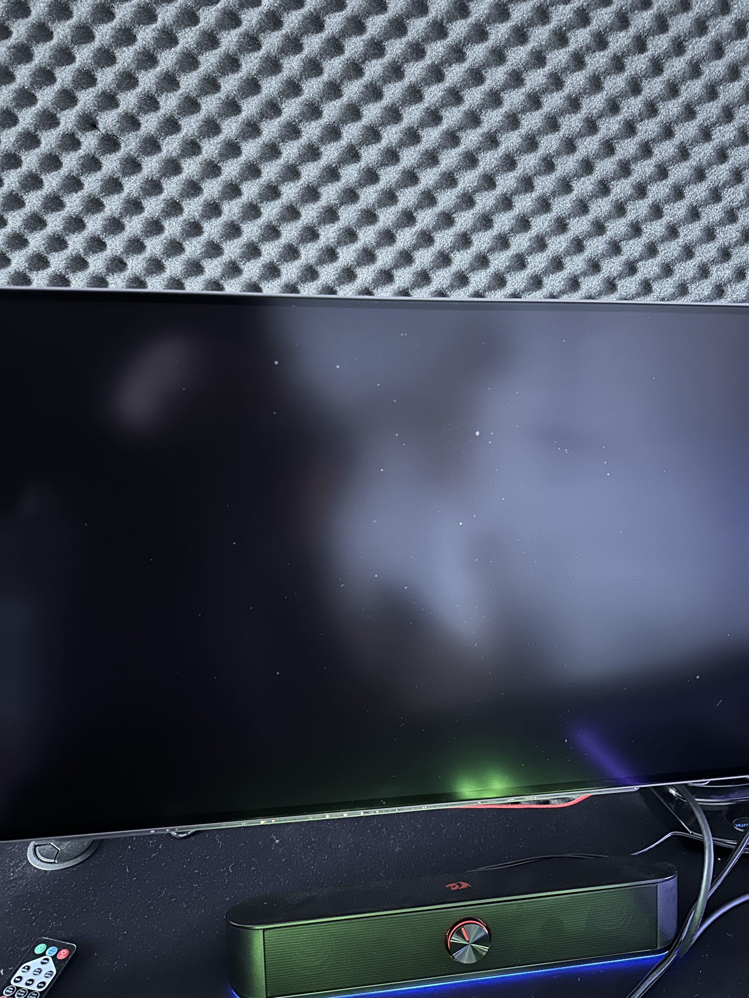

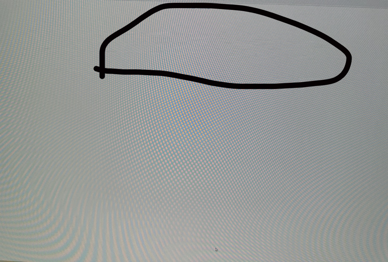

Hallo allerseits,

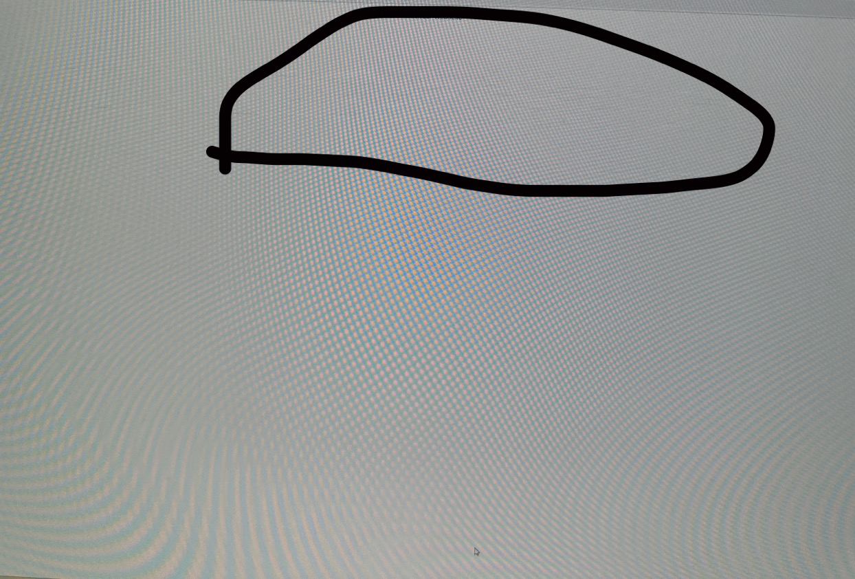

ich hab meinen lg ultragear 27gr95qe-b seit einiger Zeit und verwende ihn regelmäßig. Nach einer Zeit hatten sich bläschen entwickelt und das Bild war irgendwie bei einer Stelle verzerrt (Panelbruch) oder sowas. Durch die Garantie wurde das dann durch ein neues Panel ausgetauscht.
Komischerweise kommt jetzt genau dasselbe Problem wieder… es entwickeln sich wieder Bläschen. Allerdings hab ich mal mit einem microfasertuch mein Bildschirm gereinigt und diese Bläschen „zugedrückt“, sodass keine mehr zu sehen ist.

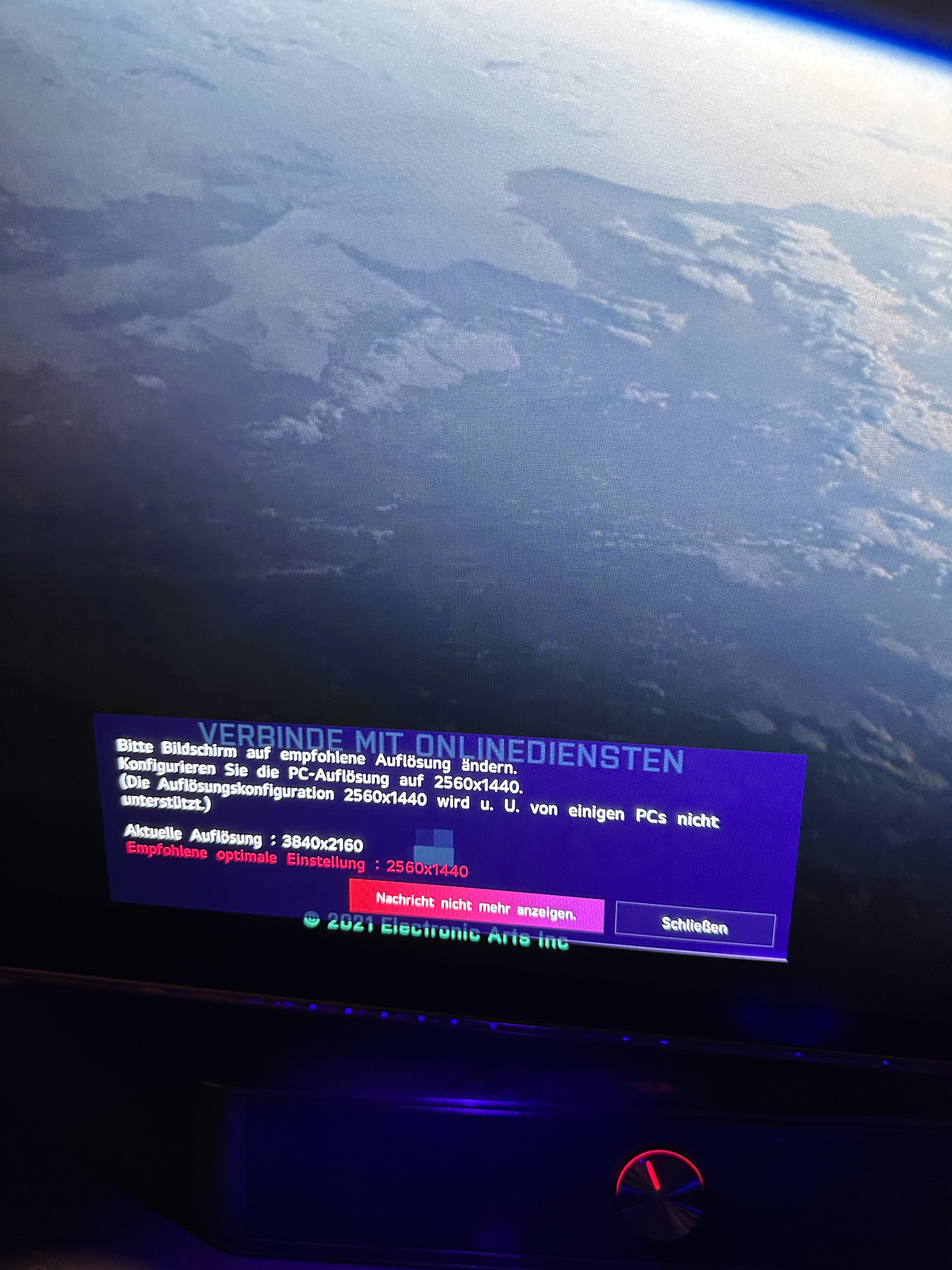

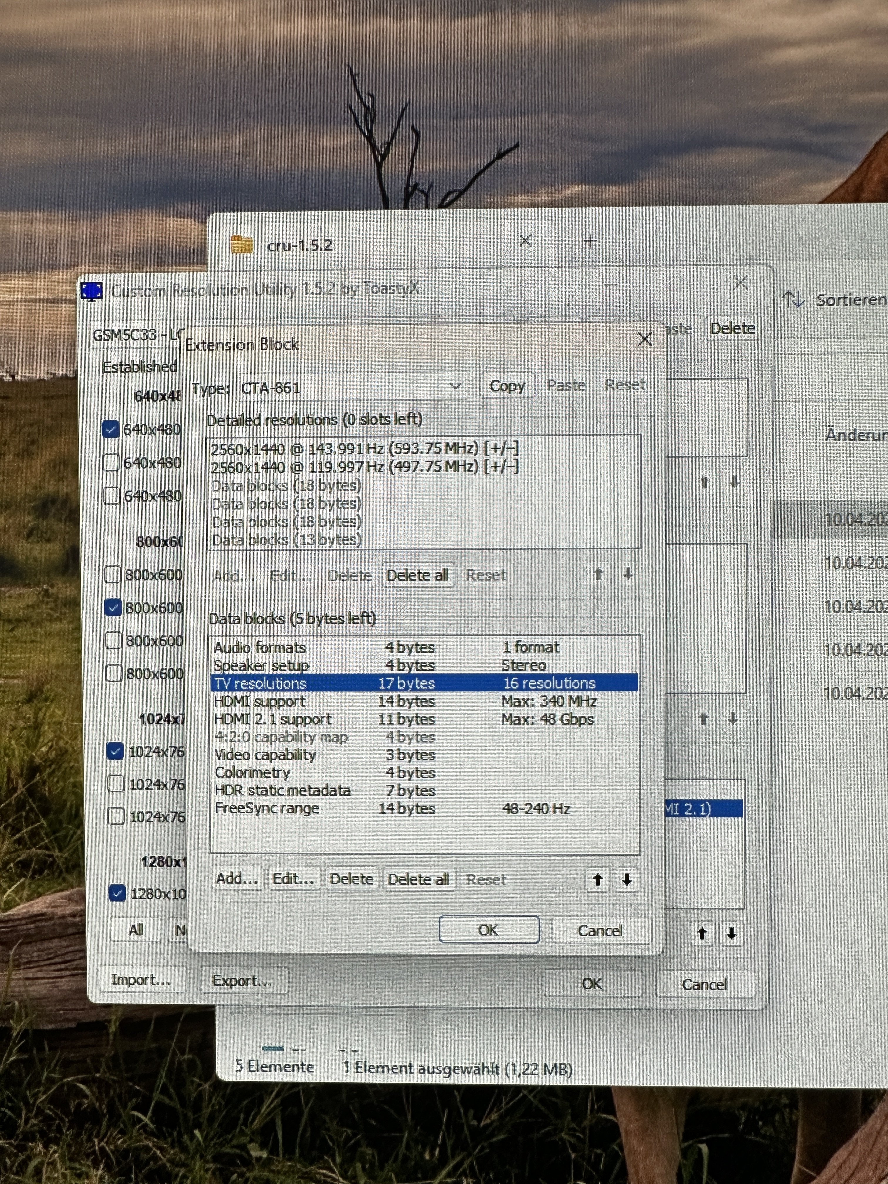

Ich frag mich aber warum jetzt sowas wieder passiert ist. Ich habe mich diesbezüglich Gedanken gemacht. Wenn ich bf2042 zocke, dann ist der merkwürdigerweise auf 4K und 120hz eingestellt obwohl ich sowohl in Windows, in Nvidia Systemsteuerung als auch im Spiel selber 240hz und wqhd eingestellt hab nur der Monitor selber erkennt, dass es angeblich in 4K und 120hz eingestellt ist.
Nun mal meine Frage. Hat es vielleicht was damit zu tun? Gibt es vielleicht andere Faktoren die sowas beeinflussen? hoffe ihr könnt mir soweit helfen.
Liebe Grüße und einen schönen Feiertag
Ps: das letzte Bild mit dem paar Bläschen war aktuell noch gestern (nach dem panelaustausch)

Ich würde mal sagen: Garantiefall
Allerdings hab ich selbst noch nie von einem solchem Problem gehört und tippe daher mal auf Produktionsfehler.
Reaktionen: JoeDante und JohnStorm
@kado001 die müssen das aber dann wieder austauschen lassen oder?
Oder geben die vielleicht ein komplett neuen Monitor dieses Mal? Weil ich hab keine lust das mir dieses Problem immer in die Quere kommt wenn vielleicht die Quelle wo anders ist
Hast du im Nvidia-Treiber die DSR-Faktoren aktiviert? Ggf. liest das Spiel da etwas falsch aus und statt der nativen Auflösung, wird die höchstmögliche Renderauflösung, die das System bereitstellt vorausgewählt.
Das sollte aber auf keinen Fall diese Effekte auslösen. Auch nicht bei höherer Wärmeentwicklung. Ich nehme mal an, dass du das Vorhandensein einer Folie überprüft hast? Ansonsten hat LG da wohl Mist gebaut beim Coating -> Garantie.
Es ist aber keine Folie zum abziehen drauf?
Die Bläschen sind ja auch am Rahmen.
Reaktionen: Tatortreiniger
Sieht aus wenn das Couting abgeht wenn da keine Folie drauf ist.
Das er in Games von Wqhd auf 4k springt ist ein bekanntes Problem.
Hier gibts die Lösung dafür.

DSR Faktoren ist deaktiviert. Soll ich das aktivieren?
Kannst du optional machen, hat jetzt aber nichts mit der Sache zu tun, sondern wäre nur eine mögliche Ursache für die "falsche" Auflösung in BF. Oben wurde ja aber schon darauf hingewiesen, dass das ein allgemeines Problem ist.
Wie dem auch sei - das darf auf jeden niemals diese physischen Erscheinungen hervorrufen und dürfte auch nicht die Erklärung dafür sein. Ich tippe eher mal darauf, dass da bei einer Charge in der Fertigung irgendwas falsch gelaufen ist. Das sieht ja tatsächlich nach sich ablösendem Coating aus. Hast du mal gegoogelt, ob sowas bei der Modellreihe häufiger vorkommt?
Dringend Garantie-Fall aufmachen.
Entweder in Bezug auf das ursprüngliche Kaufdatum, sonst in Bezug auf die Reparatur - hierauf gibt es Gewährleistung nur Sekundenansprüche aus dem Vertragsrecht.

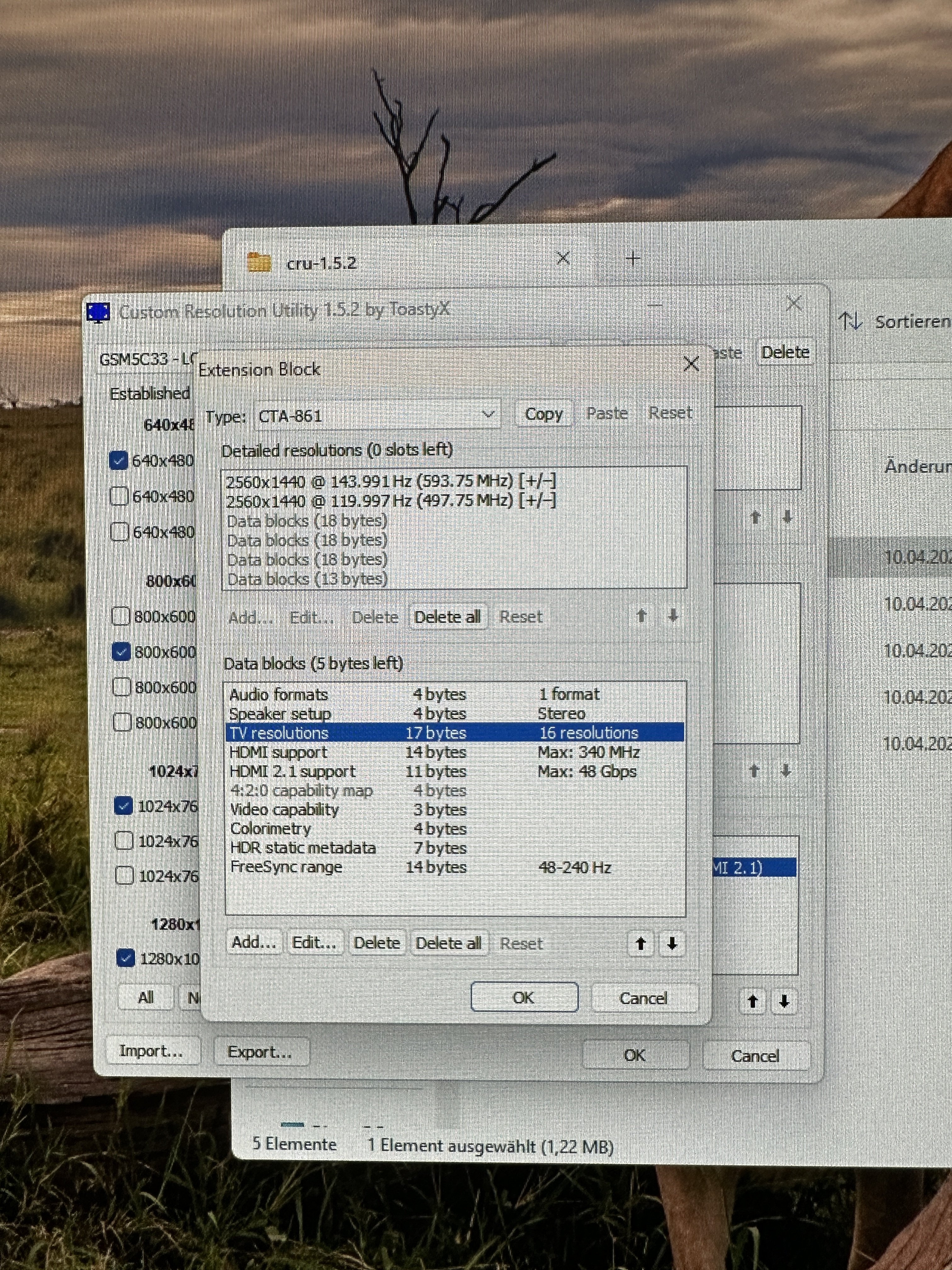

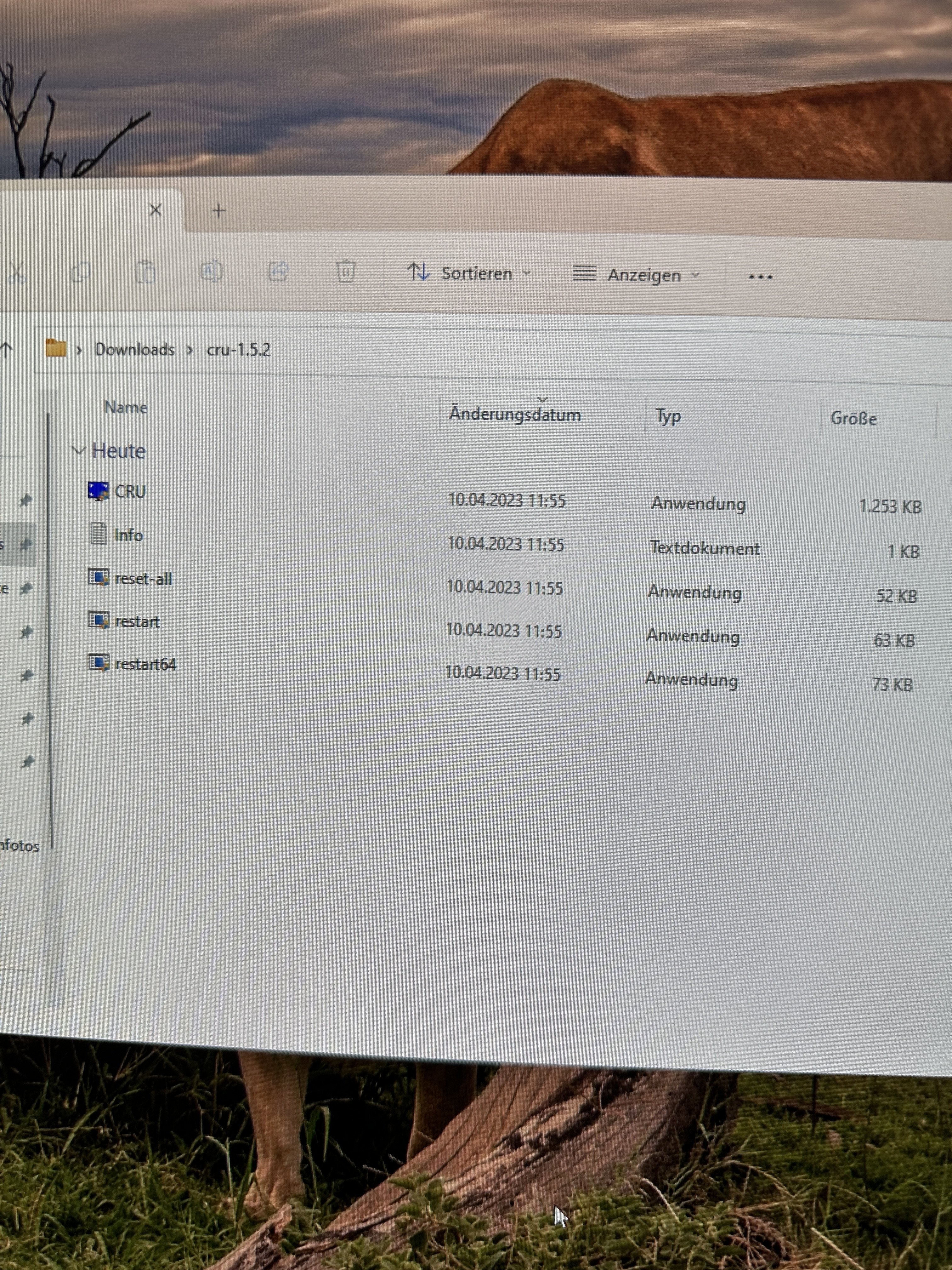

Erst einmal dankeschön. Ich bin diese Schritte eingegangen wie beim Beitrag 21 und habe wie dort beschrieben delete all geklickt und da ging garnicht mehr der hat alles beim cta 861 gelöscht. Anschließend hab ich unter reset-all das alles zurückgesetzt, sodass es wieder die Standard Einstellungen übernommen hat. Muss ich noch was machen? Zum Beispiel restart64

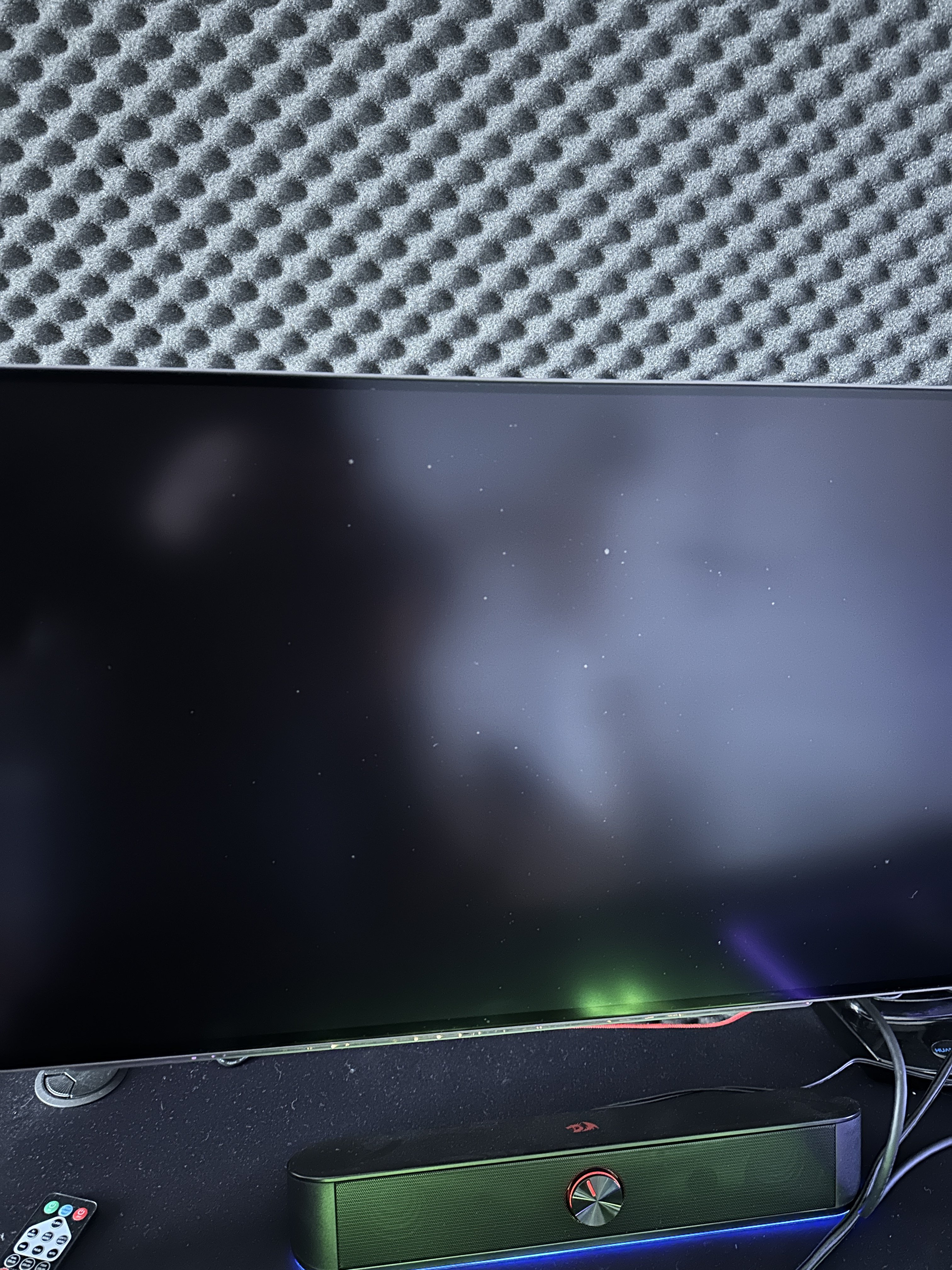

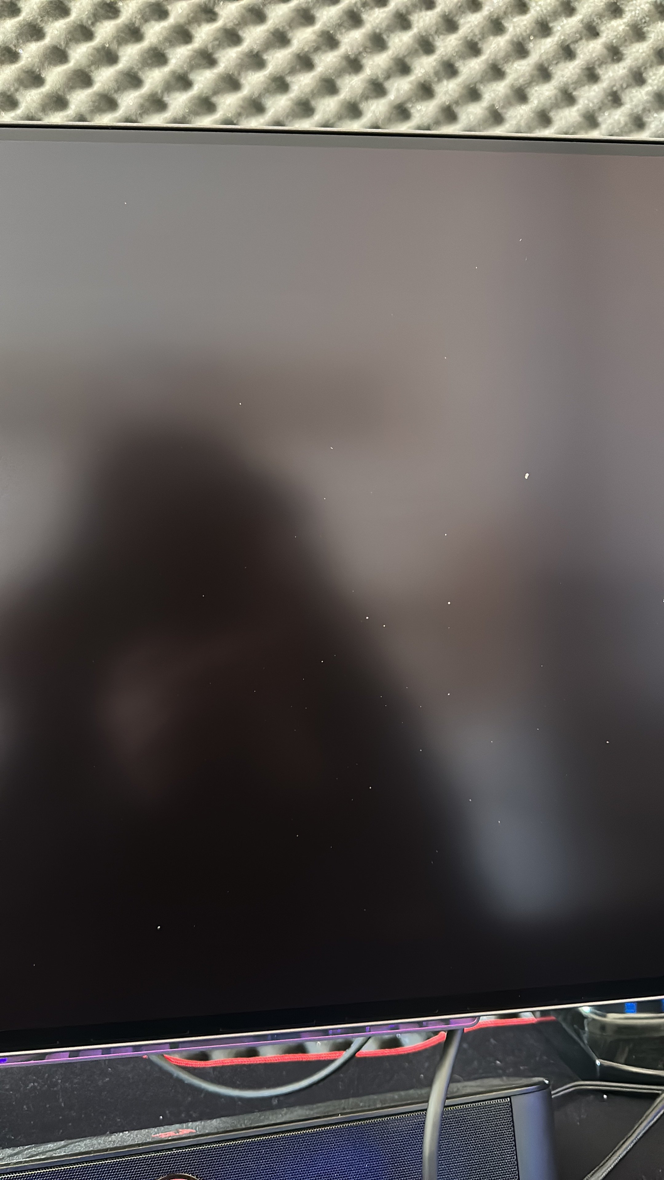

@JohnStorm ich habe jedoch die Bläschen wieder zugedrückt aber trotzdem ein Bild gemacht und denen gesendet. Wird das trotzdem so akzeptiert oder muss ich dann wieder warten, bis die Bläschen wieder kommen?
Das ist im ersten Post beim von mir verlinkten Thread oben ein bisschen missverständlich geschrieben.
Weiter unten bei Post #35 stehts etwas genauer beschrieben.
Wichtig ist das NUR die 4k Einträge gelöscht werden
Vermutlich.
Das "Problem" ist, dass die Reklamation vermutlich am Gerät geprüft wird. Keine Bläschen, kein Problem könnte dann die Fakten-basierte Einschätzung sein und der Monitor geht zurück, worst case mit Kosten-Androhung.
Letztendlich probier es aus, am besten mit dem Telefon-Support um Problem und aktuellen Zustand direkt zu besprechen. Das Bild selber ist halt schwierig neutral einzuordnen (alles Bild vs neues Bild).
@BReTT PiTT okay ich schau mal genauer. Wie kann ich jedoch die Einstellungen vollständig reseten, wie als hätte man vorher das Programm genutzt? Ich habe nämlich grade einen Schock bekommen. Hätte ich kein 2. Bildschirm, wüsste ich nicht wie ich das einstellen soll
Dafür gibts die reset-all.exe
Hier eine Anleitung in Englisch: To reset a display back to the default configuration, use the "Delete" button at the top to delete the override from the registry and reboot. To reset all displays, run reset-all.exe and reboot. This can be done in safe mode if necessary
@BReTT PiTT klappt aufjedenfall alles. Dankeschön 👍🏼 musste anschließend nur VRR deaktivieren jetzt läuft es mit 240hz
Wegen das Problem muss ich warten was lg dazu sagt. Bin mir ziemlich sicher das die Bläschen wieder kommen. Da zahlst du 870€ für ein Monitor und dann sowas. Beim ersten Mal hab ich verstanden aber beim 2. mal wieder das gleiche?

@BReTT PiTT vielleicht weil VRR aktuell bei bf2042 nur 120hz unterstützt? Ich weiß es leider nicht. Hatte VRR auch bevor ich CRU verwendet habe deaktiviert trotzdem waren die 120hz da. Erst mit der Löschung von den 4K Auflösungen und deaktivierbaren VRR funktionierte meine 240hz bei bf2042.
