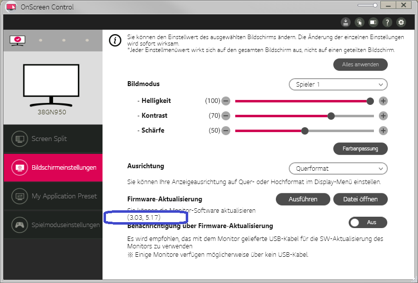

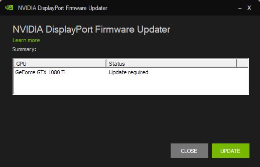

Update der DisplayPort Firmware auf NVidia Grafikkarten als Lösung für verschiedene Probleme
Quelle: https://www.reddit.com/r/ultrawidemasterrace/comments/hsfgzp/issues_with_lg_38gn950b/
Wenn beim Starten des PCs kein UEFI-Bild erscheint, sondern erst wenn Windows startet, dann kann es daran liegen, dass ihr bei eurer NVidia Grafikkarte ein "NVIDIA GRAPHICS FIRMWARE UPDATE TOOL FOR DISPLAYPORT 1.3 AND 1.4 DISPLAYS" einspielen müsst: https://www.nvidia.com/en-us/drivers/nv-uefi-update-x64/
Ohne dieses Update hat auch "LG UltraGear Control Center" nicht funktioniert, egal welchen USB Anschluss (USB2, USB3, USB3.1) ich an meinem Motherboard ( ASUS Crosshair VI Hero BIOS 6401) ausprobiert habe.
"OnScreen Control" zeigt jetzt auch die Version an:

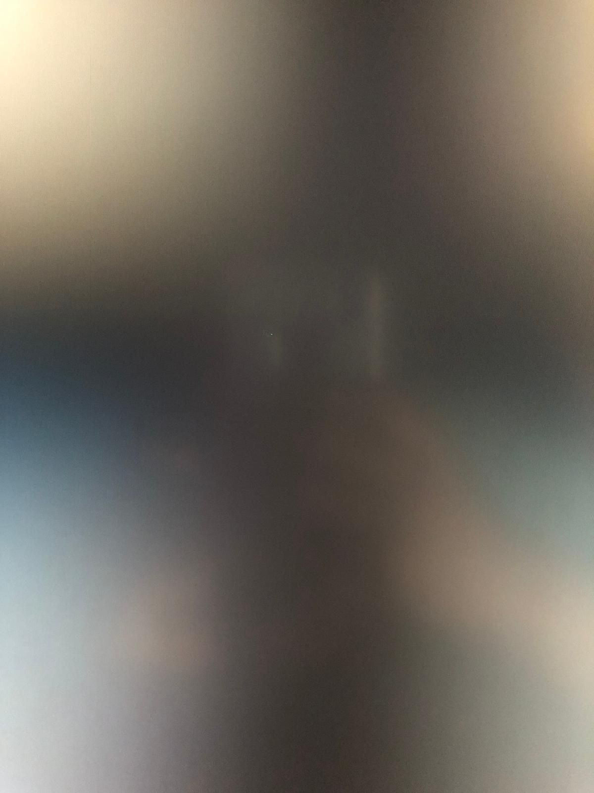

Habe am Freitag meinen GN950 erhalten. Sieht soweit recht gut aus, nur bei schwarzem Bild findet man Pixelfehler. Aber da muss man schon sehr genau hinschauen bzw. bis auf 1 cm nah an den Monitor gehen.
Die Ränder sind dunkler als der Rest, aber das scheint normal zu sein oder?
musikos53 schrieb:Sind die Pixelfehler weissund wieviel
Puh aufjedenfall hell, leicht bläulich sieht’s aus... Dürften schon ein paar sein, so 5-6.
musikos53 schrieb:Würde ich zurückschicken, du weißt ja nicht wie sich das dann weiter entwickelt. Außerdem könnte es auch ein Problem sein, bei dunklen Spielen
Bei Amazon gekauft?
Hab den bei amazon.es bestellt. Ist die Wahrscheinlichkeit hoch, dass es schlimmer wird?
Erscheint auf dem Bild schlimmer als in echt. Sehe es so nur wenn ich ganz nah dran gehe...

Erkenne ich nicht auf dem Bild, nur zwei
Lädt nicht das ganze Bild auf meinem Phone
Und ja die bleiben schon so
Es könnten halt mehr werden
Wenn du das nicht machen willst mit dem zurückschicken kannst du immer noch den LG Support anrufen und die wechseln das Display

Also auf dem Bild sieht es nach Pixelfehler aus, aber auch irgendwie so, als ob da etwas auf der Scheibe gekratzt hat. Mag aber am Bild liegen oder es war etwas auf der Linse.
