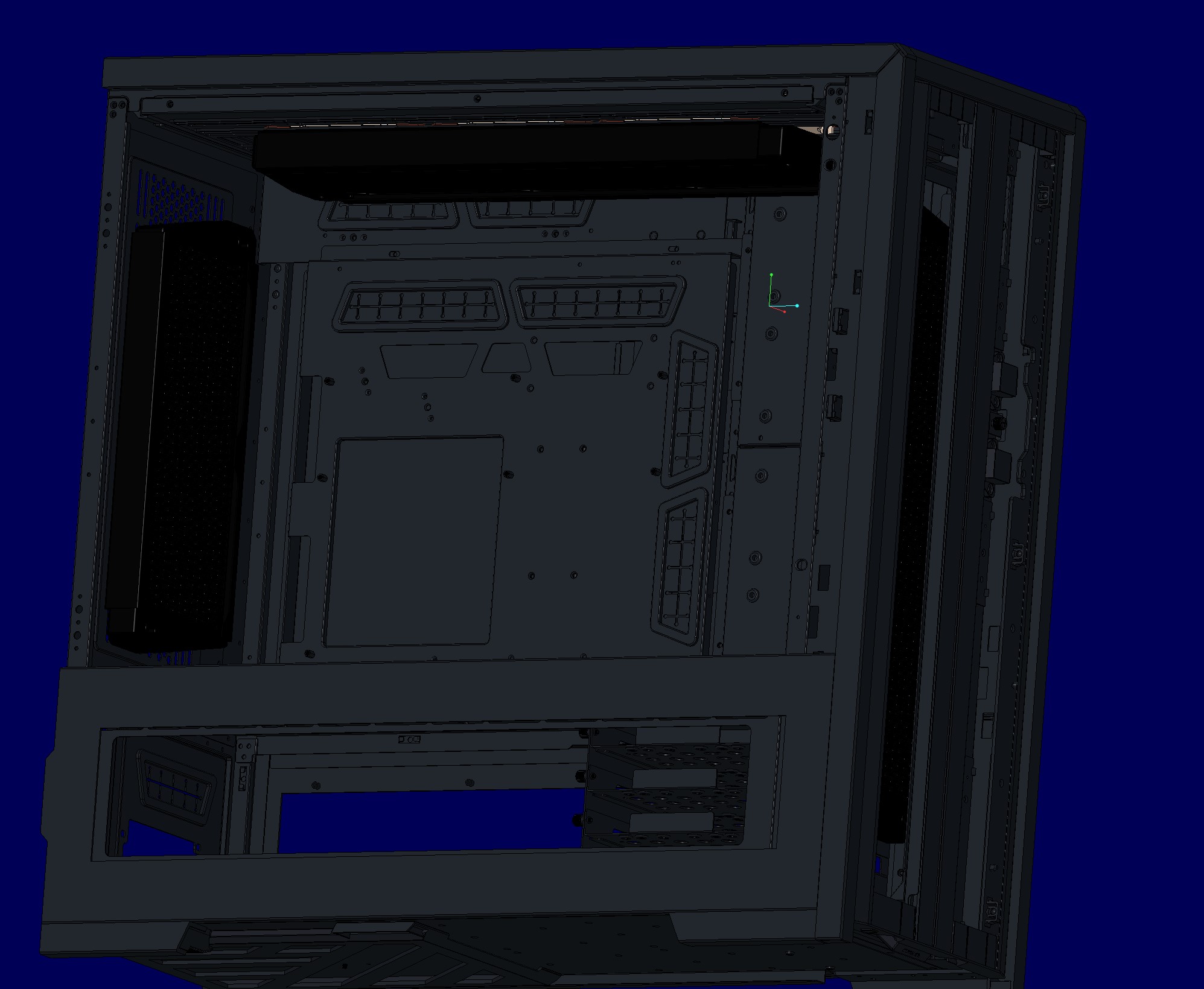

Moin,
ich bekomme demnächst ein neues Gehäuse Lian Li V3000Plus. Eingebaut wird ein AMD 7900X3D.
Diesen werde ich mit einer Wakü (Zalman Reserator V1 Plus) und einigen Radiatoren kühlen.
Die RTX 4090 wird vorerst per Luft gekühlt, bis die Lautstärke mir auf die Nerven geht.
Ich schwanke nun zwischen den Radiatoren von Alphacool ST30 vs XT45. Vorallem, da ich an den Radiatoren Temperatursensoren anbringen möchte. Lüfter: Noiseblocker NB-eLoop B14-PS.
Betrieb oben: Push raus, Lüfter sitzen auf dem Radi
Betrieb hinten: Push raus, Lüfter sitzen vor dem Radi
Betrieb vorne: Push rein, Lüfter sitzen hinter dem Radi
Aquatuning Warenkorb
1​
1019285​
Aquacomputer OCTO Lüftersteuerung für PWM-Lüfter
4​
1022228​
Alphacool Eiszapfen Temperatursensor flach G1/4 - schwarz
1​
1015497​
Aquacomputer RGBpx Beleuchtungsset Gehäuse, 60 LEDs
2​
1012475​
Alphacool NexXxoS ST30 Full Copper X-Flow 420mm Radiator
1​
1022497​
Alphacool Eiszapfen Verschlussschraube G1/4 - 6pcs Set Deep Black
1​
1015912​
Watercool HEATKILLER® IV PRO (processor) BLACK COPPER
1​
30263​
Aquacomputer Double Protect Ultra Kanister 5000ml
1​
1011157​
Alphacool Eiszapfen 13/10mm Anschraubtülle G1/4 - Deep Black Sixpack
2​
62362​
Alphacool HF 13/10 Anschraubtülle 45° drehbar G1/4 - Deep Black
1​
60000​
Schlauchabschneider
4​
59299​
Alphacool Schlauch AlphaTube HF 13/10 (3/8"ID) - Klar Meterware
1​
1012474​
Alphacool NexXxoS ST30 Full Copper X-Flow 280mm Radiator
Es ist die Frage, ob ich die Sensoren an die ST30 überhaupt montieren kann, ohne dass das Gehäuse im Weg ist.
Bei den ST45 hat man die Möglichkeit seitlich noch einen Sensor einzubauen, die sind allerdings sehr dick.
Würde das mit den ST30 dennoch klappen oder knicke ich mir das Sensorkabel ab?
Passen die Tüllen?
Ich habe am Zalmanturm noch einen Koolance Schnellverschluss 10mm Tülle (3/8") Stecker (High Flow).
Der 13/10 Schlauch sollte da noch passen oder?
Sind Knickschutzröhren sinnvoll?
Grüße
Spock

Gibt Temperatursensoren auch in anderer Bauweise: https://shop.aquacomputer.de/product_info.php?products_id=2293

EPDM Schläuche sind die schwarzen Schläuche. Gibts auch bei Aquatuning. Da du ein sehr großes Gehäuse benutzt denke ich mal das du geringe Biegeradien gut vermeiden kannst.
Bei den Temperatursensoren würde ich auch auf Durchlaufsensoren gehen. Damit ist man flexibler bei der Positionierung.
Außerdem würde ich 12 Anschraubtüllen besorgen und mit 90 und 45 Grad Adaptern arbeiten. Das macht einen auch etwas flexibler. Falls mal die Grafikkarte auch eingebunden wird hast du dan auch gleich Fittinge übrig. (Oder falls einer undicht sein sollte)
Willst du nicht noch einen Durchflusssensor verbauen? Bei der Menge an an Radiatoren vlt nicht so schlecht.
Edit: Hast du einen Link zu diesem Zalman Kühler? Ich finde da gerade nichts und kann mir nichts darunter vorstellen….

Also. Bitte gewöhne dir an von Intake/Outtake zu reden, das macht das ganze leichter, denn ob Push oder Pull oder auf welcher Seite die Lüfter sitzen sagt nichts darüber aus.

Ich würde zu 16/10 Softtubes raten, die 13/10 sollen nämlich relativ einfach knicken.
Der hat - wie alle anderen klaren Softtubes - zu 99% Weichmacher drin, heißt du wirst bspw. zu EPDM greifen müssen.
Zudem rate ich dir zu einem high flow 2/NEXT, dann hast du auch die Probleme mit dem G1/4" Temperatursensor nicht. Achja, habe ich die zu verbauende Pumpe im Warenkorb übersehen?

Spock55000 schrieb:
Mit englischen Begriffen tue ich mich immer schwer. "Intake" ist dann: Lüfter innen montiert?
Intake - Luft kommt ins Gehäuse rein
Outtake - Luft kommt aus dem Gehäuse raus
Spock55000 schrieb:
90 Grad möchte ich vermeiden, die sind Strömungstechnisch ein Alptraum,
Du meinst den Durchfluss? Den handelsüblichen Pumpen sind die relativ egal. Ich hab locker über 15 Stück verbaut und erreiche trotzdem 100l/h wenn die Pumpe auf Vollgas läuft obwohl 40l/h völlig ausreichen sind.
