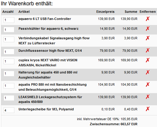

Wakü-kauf:
https://www.aquatuning.de/AtsdCartSave/load/key/9076b324a285f2c9cd83bcae1167b159
Die Pumpe aquastream ULTIMATE ist net da, daher wird die im Zalmanturm genutzt.
Hoffe die schafft, die drei Rads und die zwei Kühler.
Habe ich eventuell etwas übersehen? Brauche ich mehr Adapter?
Ist es notwendig den AGB und das Leak Shield zu nehmen? Ich nutze ja den Zalman Turm als AGB.

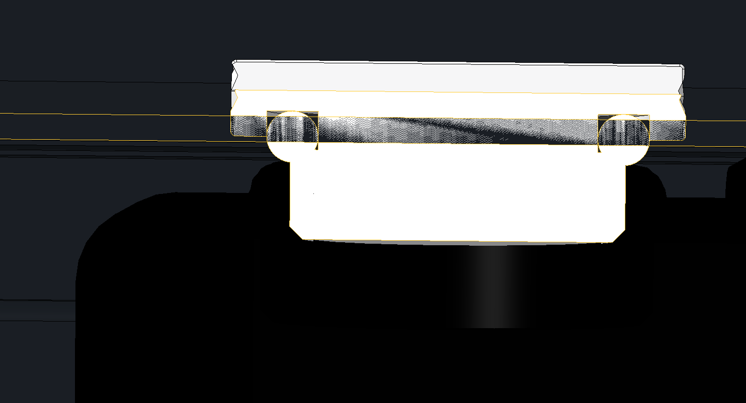

Passen nicht. Muss wohl Abstandshalter drucken.

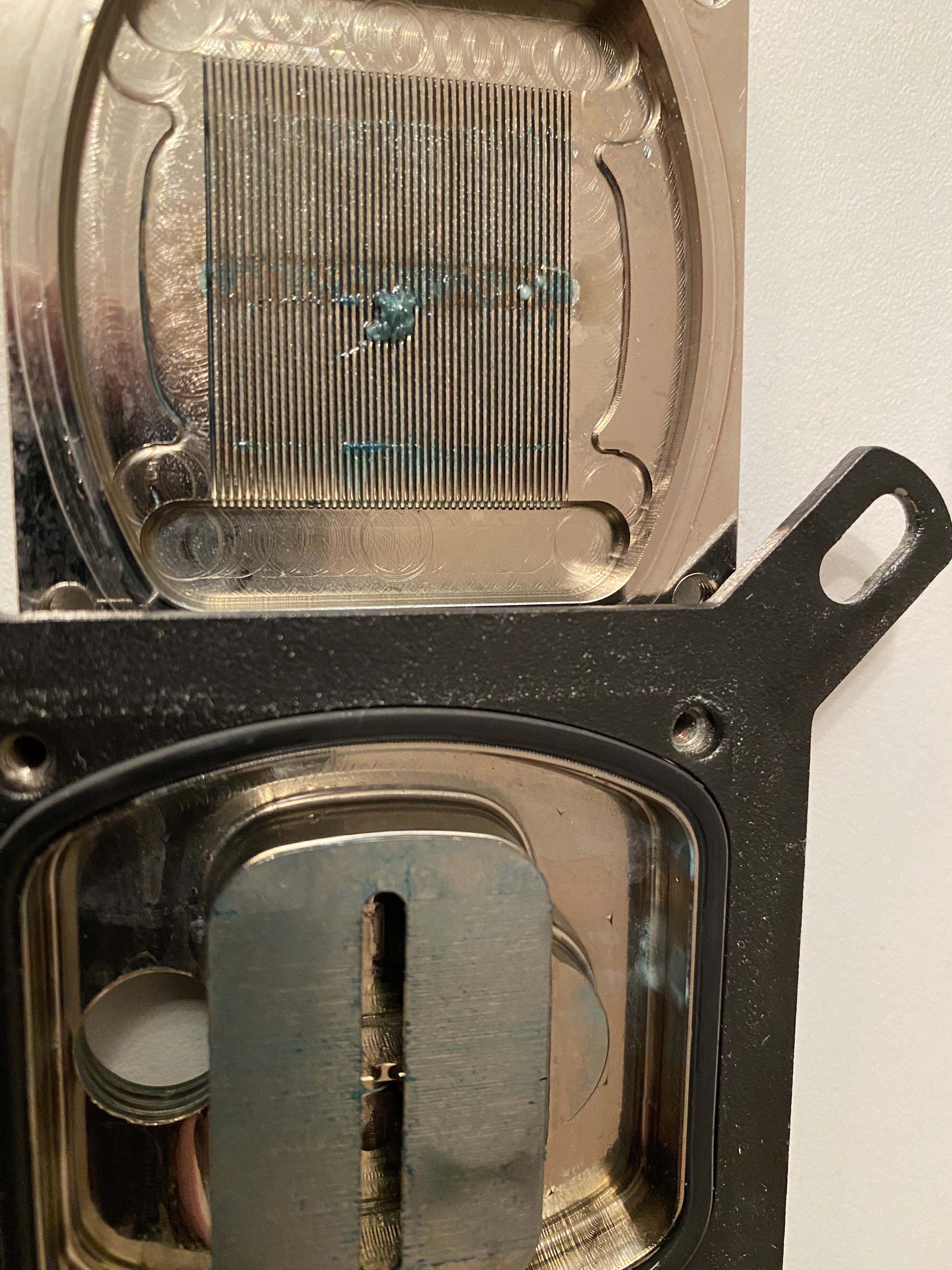

Ich habe bisher nur den Kryos Next Vision angeschlossen und einen 420er Radiator. Die anderen Radiatoren sind abgeklemmt. Die GPU-Kühlung ist noch per Luft. Ist mir auch aktuell zu heikel, wegen der Garantie. (Die war teuer)...
Der Durchflusssensor zeigt an 0 l/h. Obwohl gut was durchläuft.
Wenn ich nur den Flusssensor an den Turm anschließe, zeigt er nur 110 l/h an. Was eigenartig ist, denn die Pumpe sollte 300 l/h schaffen.
Klemmt nur der CPU-Kühler dran, zeigt der Sensor manchmal 24 l/h an... oder auch null.
Ich habe den 7900x auf 105 cTDP Eco Mode gestellt und er erreicht immernoch 84 °C. Bissle viel. Das müsste besser gehen.
Im alten CPU-Kühler waren minimale Ablagerungen. Siehe Foto.
Könnte die alte Pumpe verstopft sein? Ausbauen wird schwer, denn ich kann den unteren Turmteil irgendwie nicht mehr drehen...

Dann ist der Durchfluss zu niedrig als dass er gemessen werden kann bzw. du musst noch entlüften.Spock55000 schrieb:Der Durchflusssensor zeigt an 0 l/h. Obwohl gut was durchläuft.
Das Problem ist hier mittlerweile oft eher der Prozessor als die WaKü. Wie warm ist (bzw. war) denn das Wasser?Spock55000 schrieb:Ich habe den 7900x auf 105 cTDP Eco Mode gestellt und er erreicht immernoch 84 °C. Bissle viel. Das müsste besser gehen.
Welche Sensorik hast du nochmal?
Das würde ich so pauschal nicht sagen. Aber wenn du mir sagst, mit welchem Programm und Einstellungen du die Last generiert hast, teste ich das mit meinem 7900x gerne gegen.Spock55000 schrieb:Ich habe den 7900x auf 105 cTDP Eco Mode gestellt und er erreicht immernoch 84 °C. Bissle viel. Das müsste besser gehen.
- Apr. 2008
- 5.218
Entlüftet ist es, habe alles mal angehoben und gewackelt. Luft kam raus.
Das Wasser hat anfangs immer eine Raumtemperatur ~ 22 °C bis 25 °C laut Vision.
Sensorik: Mehrere Temperatursensoren am Radiator, also am Gewinde, dazu im HighFlowNext und im CPU-Kühler. Kann auch alles über den Aquareo 6 LT anschauen.

PS - neuer Warenkorb:
https://www.aquatuning.de/AtsdCartSave/load/key/7d824269d2ee4ffbdbab643d577fdc57
Muss nur noch zwischen den Pumpen entscheiden....
