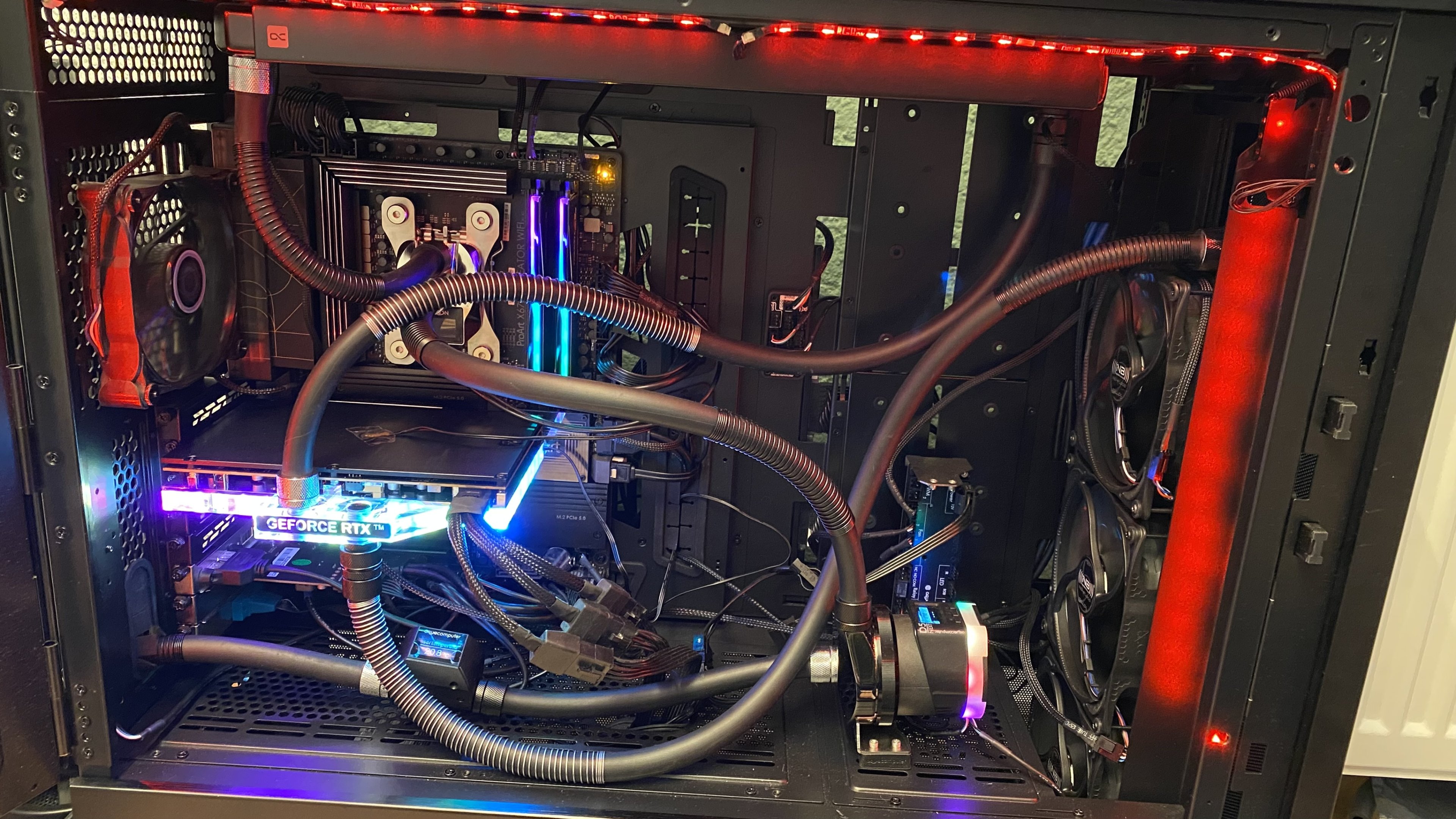

Update
Alles verbaut - 165 l/h
Problem ist noch, dass gluckert Innen. Glaube ich habe noch Luft drinnen... das nervt tierisch.
Bei der GPU sieht es so aus, als wäre zu viel Luft noch drinnen oder ist das normal?
Was ich mir noch holen werde: Mehrere Y-Kabel für den Aquaro, damit ich alles per Software steuern kann.

Jetwas?
Ich bin deshalb ja irritiert, habe ich da was falsch angeschlossen?
Der Pfeil rein = Zulauf
Der Pfeil raus = Ablauf
Oder?
Ja, sieht richtig angeschlossen aus.
Drewkev meint wahrscheinlich den Part direkt über der GPU:
In dem Video sieht es so aus, als wenn dort kein Wasser durchfließen würde.
Reaktionen: Spock55000
ICh weiß nicht genau, die GPU hat eine Temperatur von 36 °C, ohne Wasser wäre das doch höher oder?
Klingt eigentlich okay. Im Grunde kann man es testen, wenn dauerhaft Last anliegt. Zum Beispiel auch die 20 Loops eines 3DMark Stresstest. Pendeln sich die Temperaturen ein, muss eigentlich alles in Ordnung sein.
Ich werde nachher mal Hogwarts laufen lassen und einfach ne Runde aufm Besen fliegen.
Dazu werde ich wohl den 88 Watt Eco Mode an der CPU aktivieren, die wird mir einfach zu warm.
~ 63 °C HotSpot GPU 59° bis 61°
Wassertemperatur 33,3 °C
Sollte doch brauchbar sein oder?
