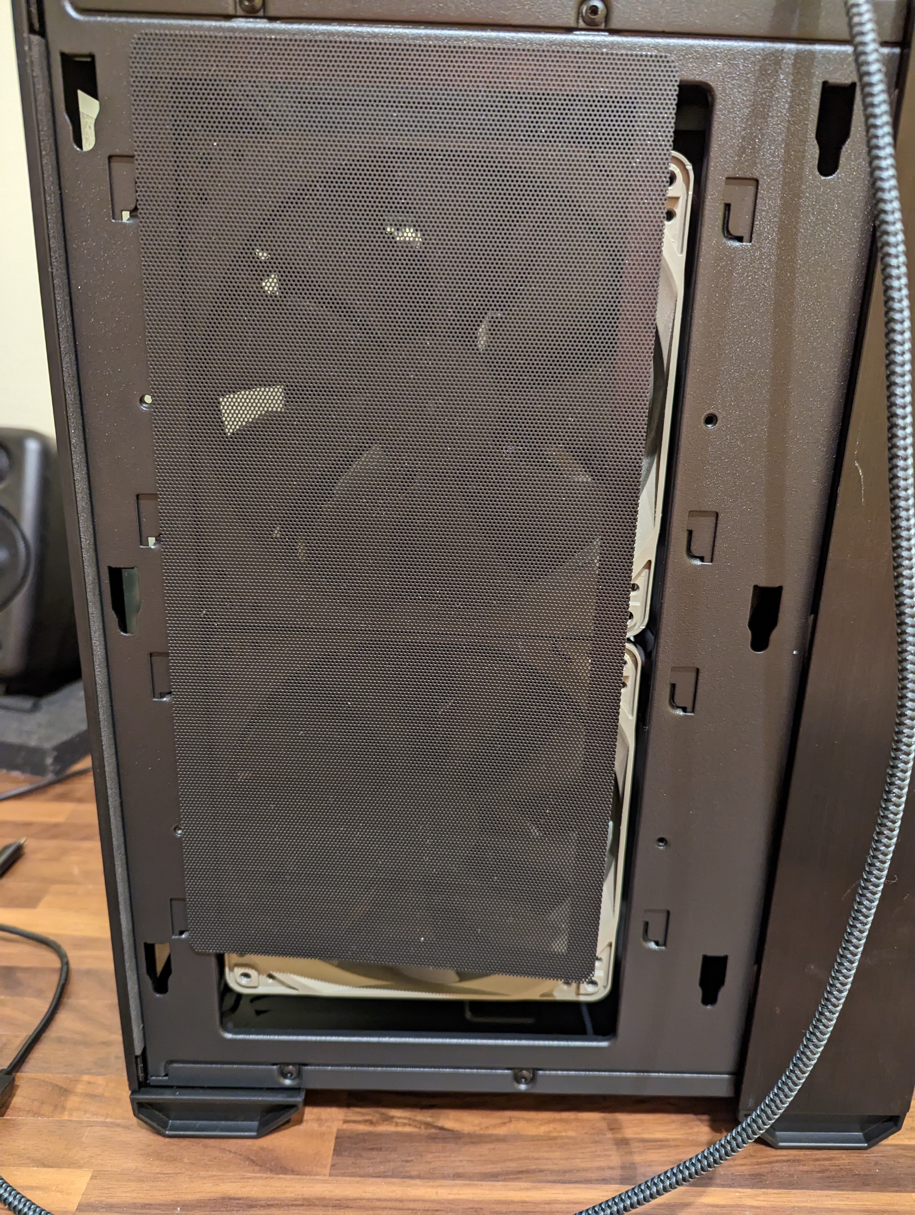

Habe mir die Filter auch bestellt aber die passen überhaupt nicht. Zu klein für vorne, oben oder seitlich.
Anhang anzeigen 1361112Anhang anzeigen 1361113

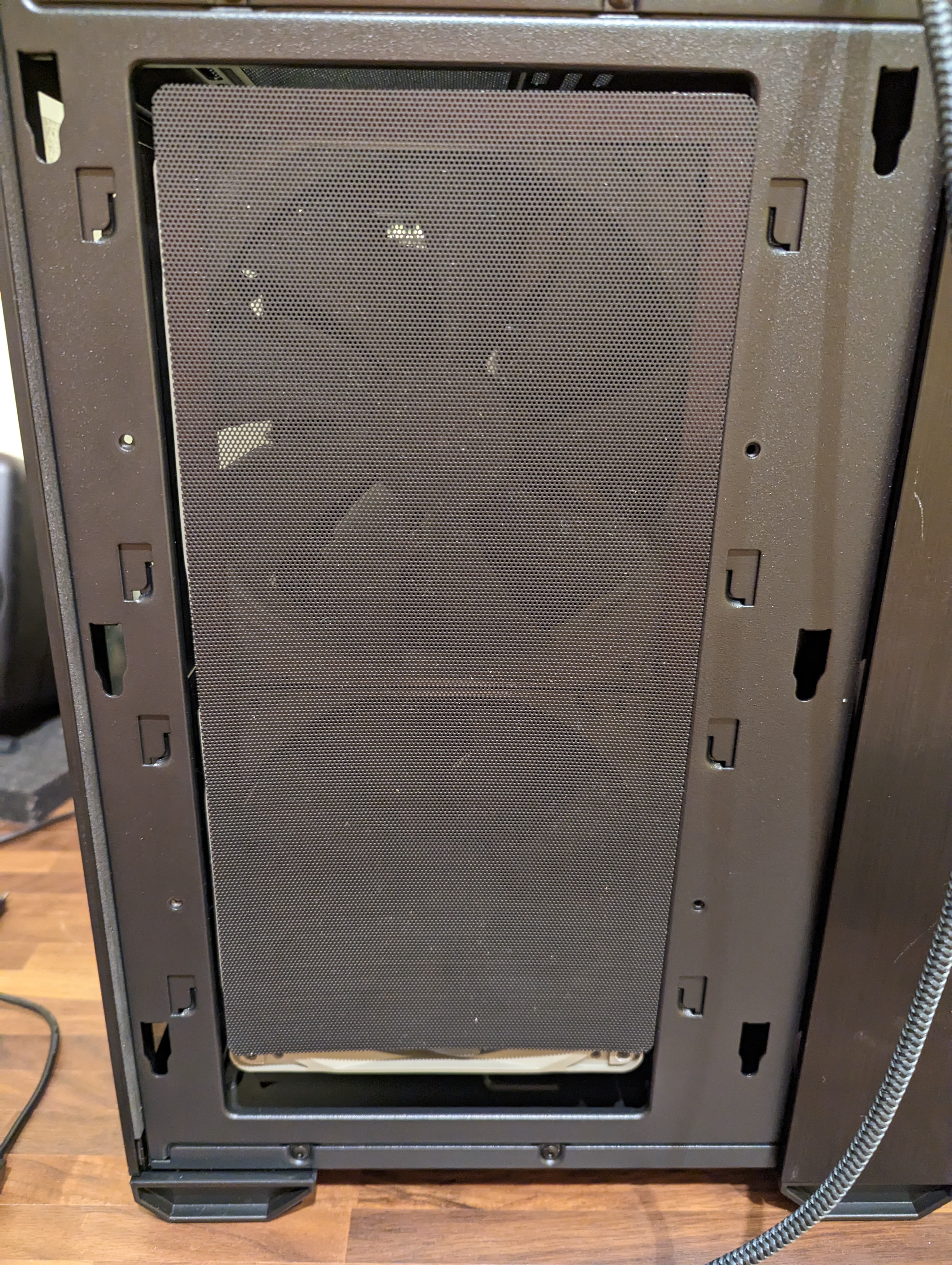

Meine Lüfter/Filter-Config in der Front ist so aufgebaut:
Ich habe 2 AF12x25 von innen via NA-SFMA1 an den beiden Metallüfterrahmen vom Case geschraubt.
Das nimmt zwar auf der einen Seite Innen Platz weg bei der möglichen Länge einer GPU. Dafür habe ich aber dann von der anderen Seite die Möglichkeit, den magnetischen FIlter an eben jenen Schrauben zu befestigen.
Damit sitzt der Filter bei mir an der gleichen Stelle wie bei dir auf dem zweiten Bild und es funktioniert für das, was ich damit erreichen wollte, gut.

Ok also man braucht denn Adapter. Du hast ja 120er, ich nutze aber 140er vorne. Hast du oben oder seitlich auch noch Staubfilter oder nur vorne? Wenn ja welche Filter nutzt du hier?
Wegen des zu kleinen Filters. Sieht jetzt so aus, sollte ungefähr die beiden 140er abdecken, aber rund herum ist halt alles frei.
