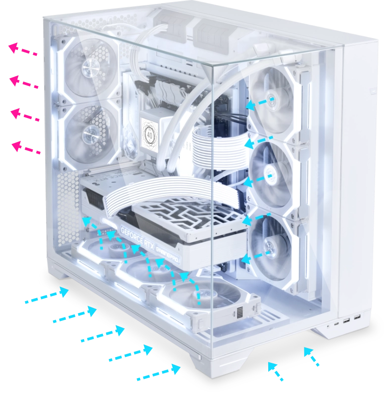

Sieht für mich soweit ok aus, vor allem bei den Temperaturen derzeit.
Sonst schau dir dass mal an: https://www.caseking.de/blog/airflow/
Ich hatte für mein Lian Li O11D XL den Balanced als beste Lösung empfunden und auch genutzt bis ich alles verkauft habe. Sollte für das O11D auch gehen.
Reaktionen: Alex_Zockt02

Das ist der Balanced Modus aus dem Link und damit hatte ich keine Probleme.
Geht hinten auch ein 120er? Wenn ja, dann tausch den 80er gegen einen 120er.
Leider passt hinten normal garkeiner rein, den 80mm habe ich grade so reinbekommen :D

TigerNationDE schrieb:
Ich halte oben intake für die komischste Sache überhaupt. Luft geht nach oben, wieso sollte ich dann oben Einsaugen? Ergibt für mich nach wie vor keinen Sinn. :D Aber wenn du damit gut fährst, so sei es :D
Bis ich es selber probiert habe habe ich das auch so gesehen, aber in der Tat hatte die GPU gute Temperaturen und auch sonst alles im grünen gewesen. Ich bin mittlerweile umgestiegen auf Intel und habe dann auch gleich alles neu besorgt.

Das ist die Empfohlene Config beim Vision laut PCMR und Lian Li. Bei unserem rechnest du einfach oben halt den Exhaust des Radis rein, dann hast du das selbe Bild + den Radi Exhaust.
