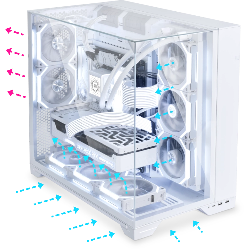

TigerNationDE schrieb:
Das ist die Empfohlene Config beim Vision laut PCMR und Lian Li. Bei unserem rechnest du einfach oben halt den Exhaust des Radis rein, dann hast du das selbe Bild + den Radi Exhaust.
Hi,
ich habe das Vision und halte diese Konfiguration nicht für zielführend, denn der Outtake ist damit viel zu gering bzw. die hinteren Lüfter müssten dadurch recht hoch drehen, um die dreifache Intake-Menge auszugleichen. Zudem bekommt somit auf die GPU die erwärmte Luft der AIO ab.
Ich habe den Intake von hinten und unten, so dass sowohl die CPU-Umgebung, als auch die GPU kühle Luft erhalten, während die Radiator-Lüfter die Luft aus dem Gehäuse blasen. Das In-/Outtake-Verhältnis ist damit etwa 2:1 und nicht 3:1 (im von dir angegebenen Bild werden nur 120er-Lüfter verbaut).
Als weitere Maßnahme habe ich alle freien Flächen des Gehäuses "verblendet" (mit Magnetstreifen), so dass die unkontrollierte Luftführung minimal ausfällt, dabei habe ich mich u.a. am Youtube-Video eines kleinen Kanals orientiert (
, insbesondere ab dem Chapter "Airflow demo" (10:08min)), da dort Einstrrömungsverluste deutlich sichtbar sind.

JeanLegi schrieb:
Alex,
meine empfehlung oben und unten intake und hinten und seite outtake.
Das ist der Balanced Modus aus dem Link und damit hatte ich keine Probleme.
Geht hinten auch ein 120er? Wenn ja, dann tausch den 80er gegen einen 120er.
Sry, aber intake von oben hieße gegen die Thermik zu arbeiten, das ist, ich benutze mal das Wort, "Unsinn".
Reaktionen: Alex_Zockt02
@Aisn
Warme Luft geht eh nach oben daher reichen die 3 völlig aus. Aber wen ihr meint. Macht was ihr wollt. Mit Physik und so haben es viele hier ja eh nicht so.
Wollt es nicht nochmal reinstellen
Aisn schrieb:
Hi,
@TE:
Für mich scheinen zwar die Temperatur-Werte passend zu sein, aber die Rotationsgeschwindigkeit deiner Lüfter finde ich wirklich heftig. Bei mir im Spielszenario drehend die Lüfter bestenfalls "knapp hörbar". Und wenn ich dich richtig verstehe, dann ist die AIO im Push-Pull-Betrieb?
Grundsätzlich halte ich die Anordnung der Lüfter für (einzig) sinnhaft, aber vielleicht sind die Lüfter nicht so doll? Am Gehäuse wird es in nach meinem Dafürhalten nicht liegen, sog. "Mesh-Gehäuse" bringen da nicht mehr (ich bin gerade erst auf das O11 Vision gewechselt, und die HW ist kühler als im Meshgehäuse davor).
My2Centz
Sry, aber iIntake von oben hieße gegen die Thermik zu arbeiten, das ist, ich benutze mal das Wort, "Unsinn".
Mag sein, aber das Setup wurde von Caseking getestet, ich habe es für mich getestet und es hat für mich funktioniert, wie es von Caseking im Blog beschrieben wurde. Und bei ungewöhnlichen Case Designs kann man auch mal ungewöhnliche Wege beschreiten. Ohne gleich alles zu in Frage zu stellen.
@JeanLegi Das etwas getestet wurde heißt nicht, dass es optimal ist, oder? Du kannst machen was dir lieb ist, ich halte diese Montierrichtung für eben nicht optimal. Und die Thermik spricht nun einmal gegen die Idee, von oben eine Intake-Richtung zu montieren.
Ich kann unser Auto auch bei 180 im 4. Gang fahren, das funktioniert tadellos. Nur ist der Spritverbrauch dann halt 3l höher als im 6.
Mach es "ungewöhnlich", das Risiko der Beurteilung und kritische Rückmeldung besteht aber nun einmal, wenn du dich im öffentlichen Raum erklärst.
My2Centz
Siehst du dein Auto verbraucht 3L mehr Sprit, dafür hatte ich ca. 4° weniger auf meiner GPU.
Mag sein das es für dich ein Widerspruch ist, aber je nach Case muss man halt mal seine Standards überdenken und auch mal offen für was neues sein. Für mich liest es sich so, das ist neu, dass kann nur schlecht sein. Und der Vergleich mit dem Auto, ja kann man machen, aber hat so gar nichts gemeinsam aus meinem Blinkwinkel.
In meinem jetzigen Case würde ich diesen Aufbau nicht mehr anwenden, weil es mit dem herkömmlichen Aufbau besser funktioniert.
@JeanLegi Ich habe geschrieben:
"Mach es "ungewöhnlich", das Risiko der Beurteilung und kritische Rückmeldung besteht aber nun einmal, wenn du dich im öffentlichen Raum erklärst." Zudem: "Du kannst machen was dir lieb ist, ich halte diese Montierrichtung für eben nicht optimal." Wo schreibe ich, "dass [das] nur schlecht sein kann"?
Bei aller Liebe, aber das ist mal ein Missbeispiel für Leseverständnis. Und NATÜRLICH ist es gegen die Thermik.
Ich denke nicht, dass ein weiterer Austausch zielführend ist, dafür beglückwünsche ich dich für die erfolgreiche Nachverfolgung eines für dich relevanten Guides.
