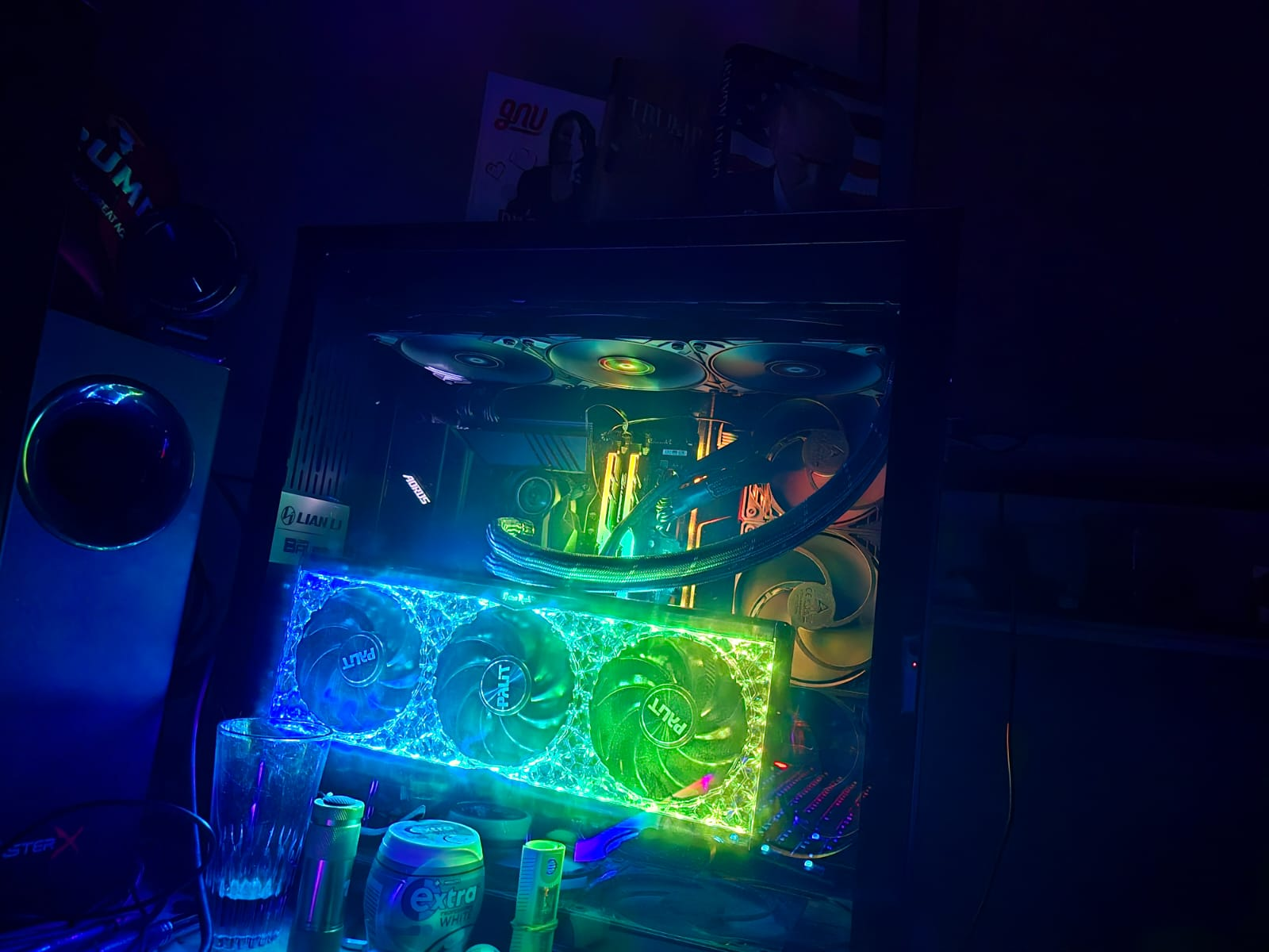

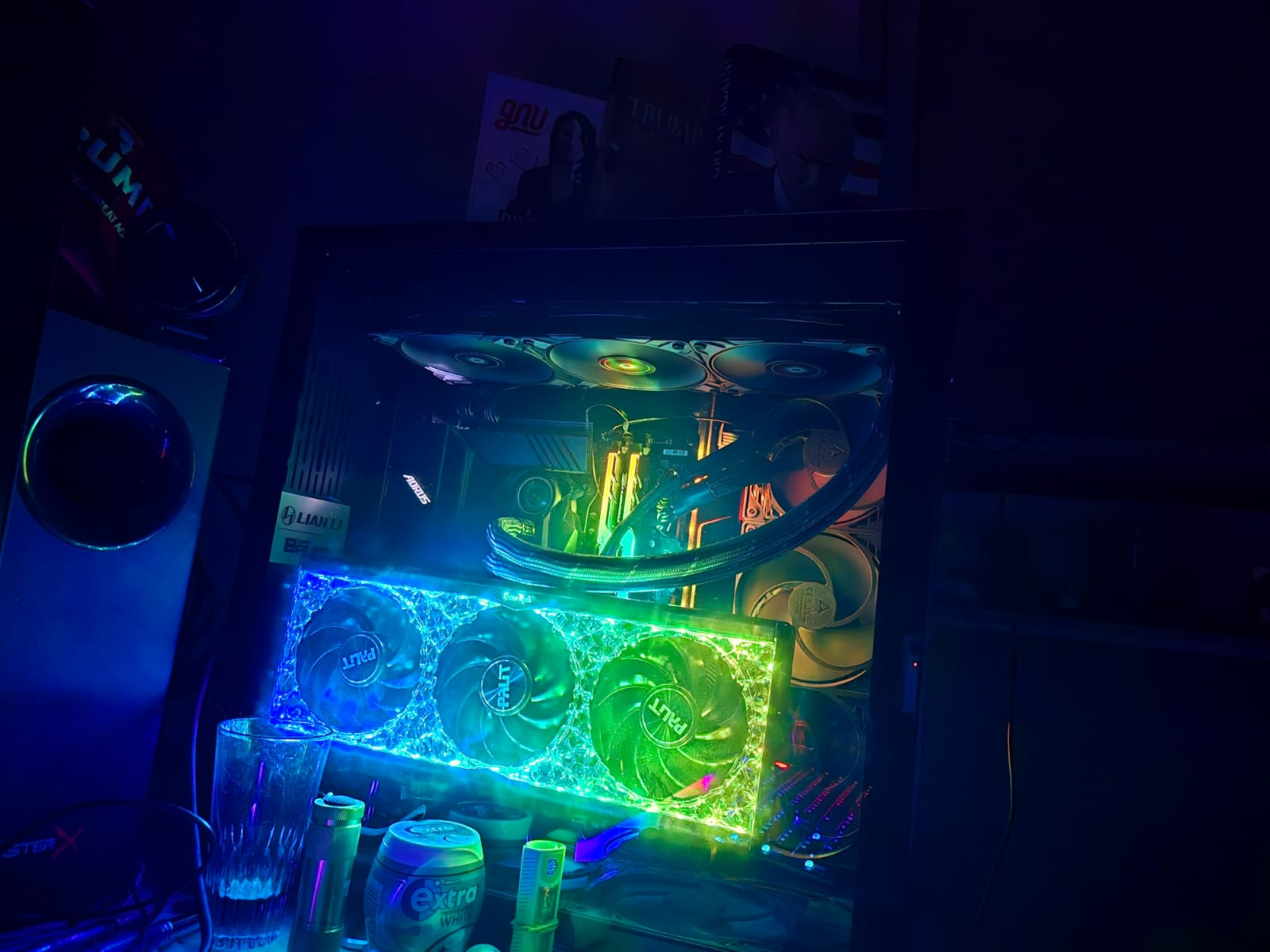

@Alex_Zockt02 das Chaos will doch niemand sehen, na gut aud sass der hate train folgt weil ich zu unordentlich bin :D
Der ML 120 Pro hat btw:
0.2 - 4.2 mm-H2O
Reaktionen: Alex_Zockt02
Der ML 120 hat btw:
0.2 - 4.2 mm-H2O
haha alles gut, sieht sehr nice aus. Mir persönlich gefielen deine Lüfter/ AIO vom Design leider net und ich mag alles gern in einer Software aufgeräumt zu haben. Aber wenn das Gehäuse und Glas bei mir ziemlich warm wird, liegt doch daran dass net genügend luft raus gelangt und sich die hitze staut, vielleicht sollte ich die rechts dann doch alle drei raus ziehen lassen? Oder denkst du vielleicht, dass das daher kommt weil die QL als Push zu schwach sind durch den Radi und die ML raus zu ziehen?

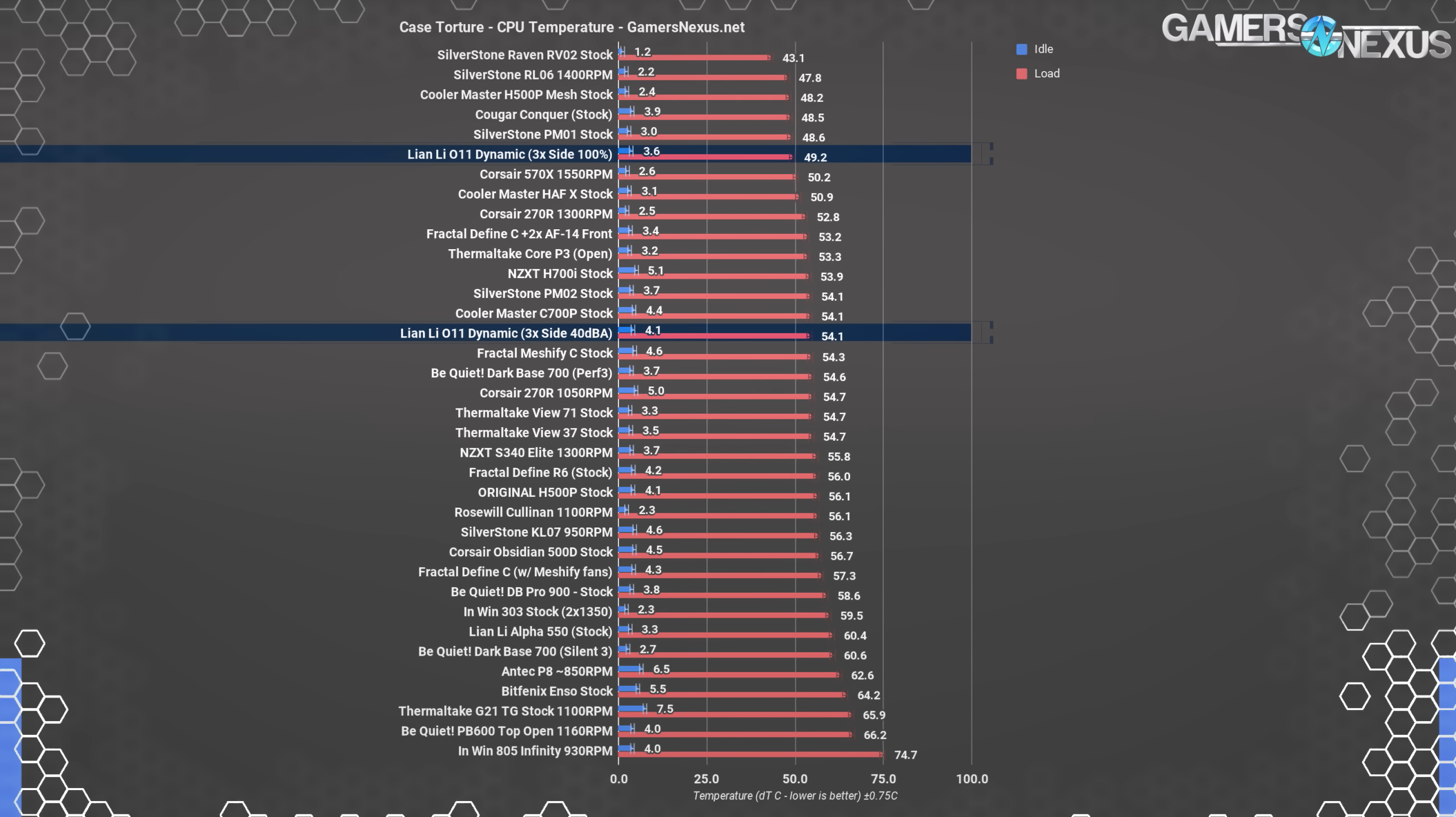

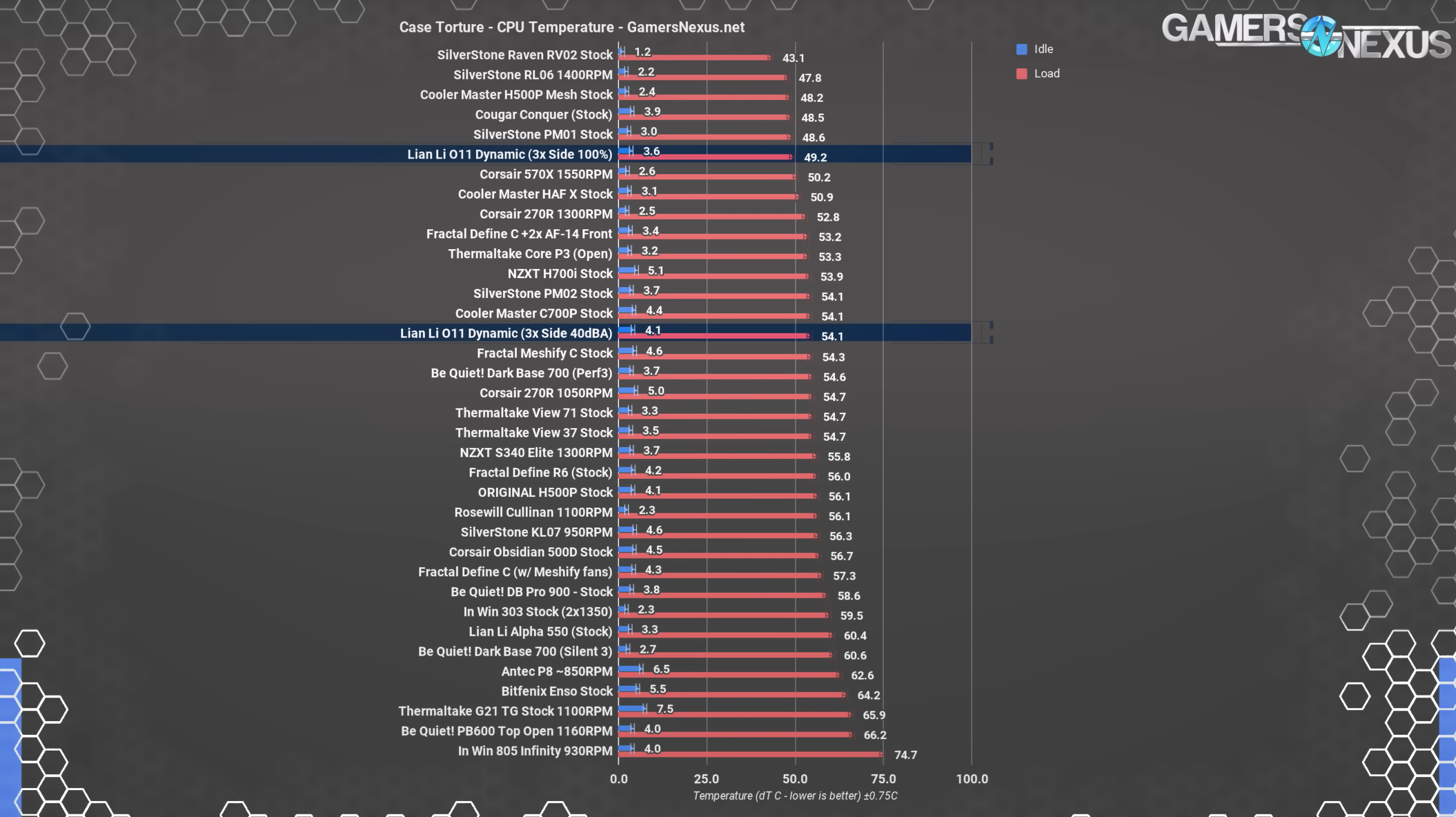

DriveByFM schrieb:
unabhängige Tests dazu gibt es ja genug.
In der Tat:
(Da das der Original-Test vom Dynamic ist, sind natürlich keine aktuellen Gehäuse drin.)
