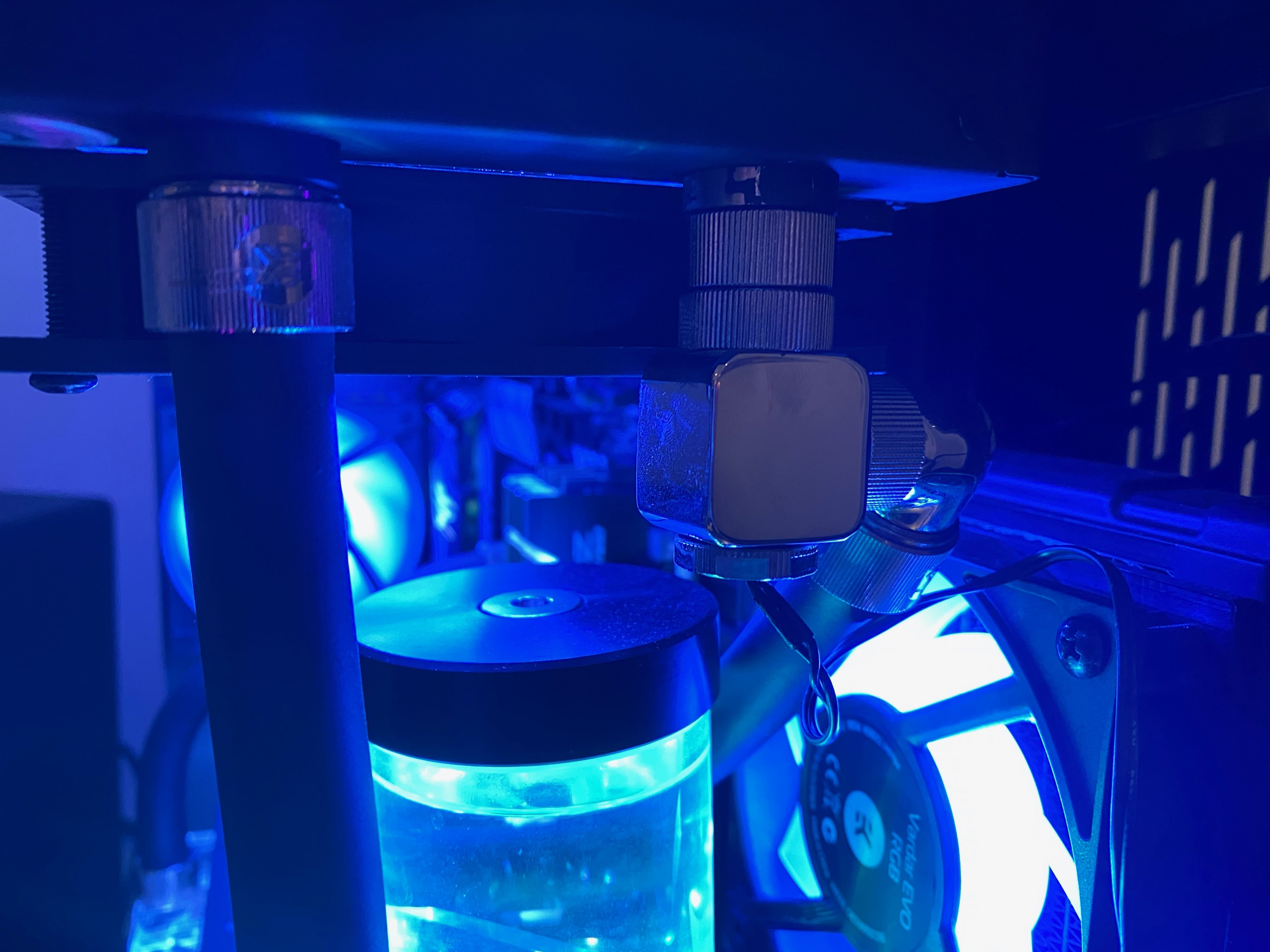

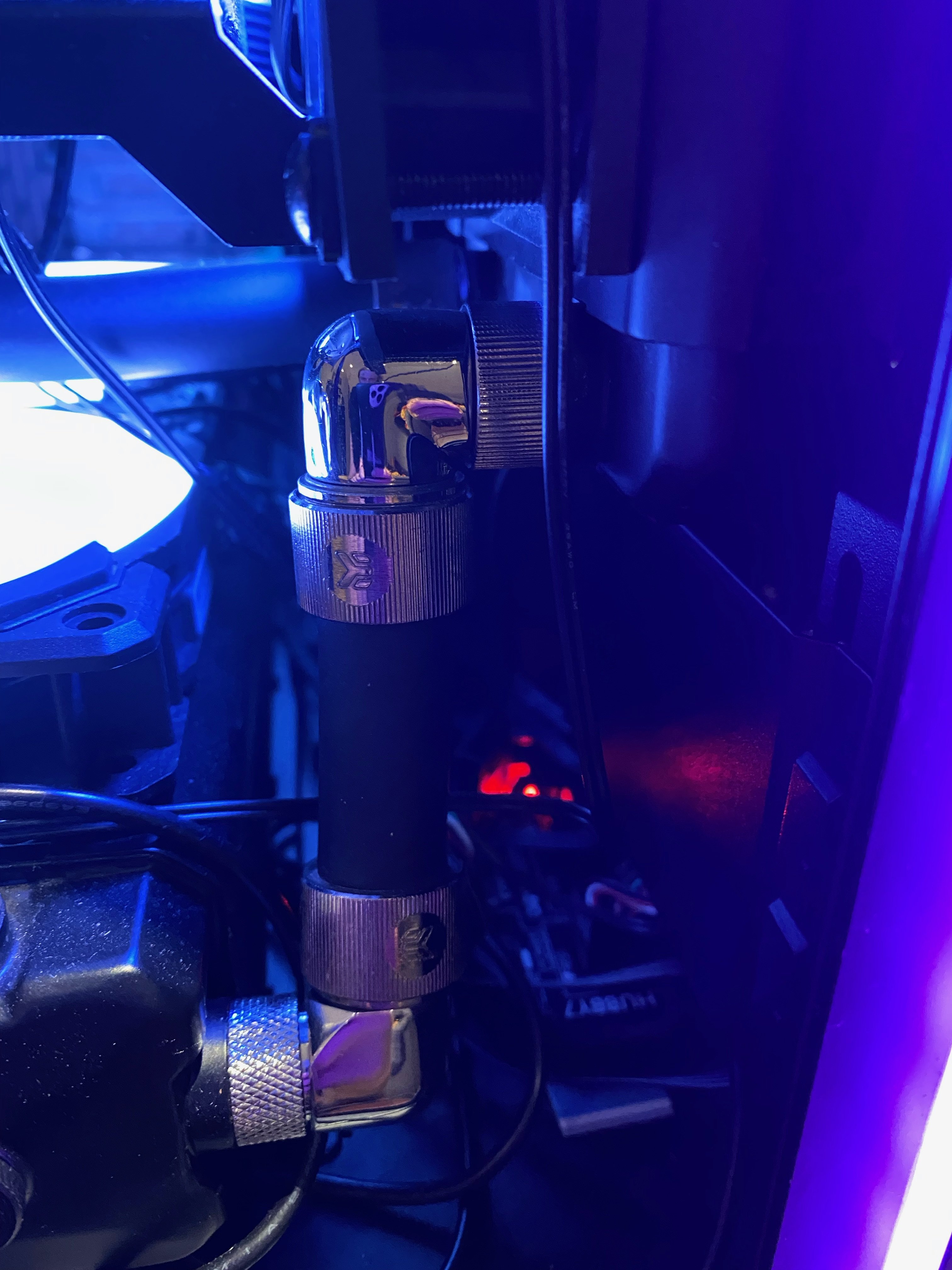

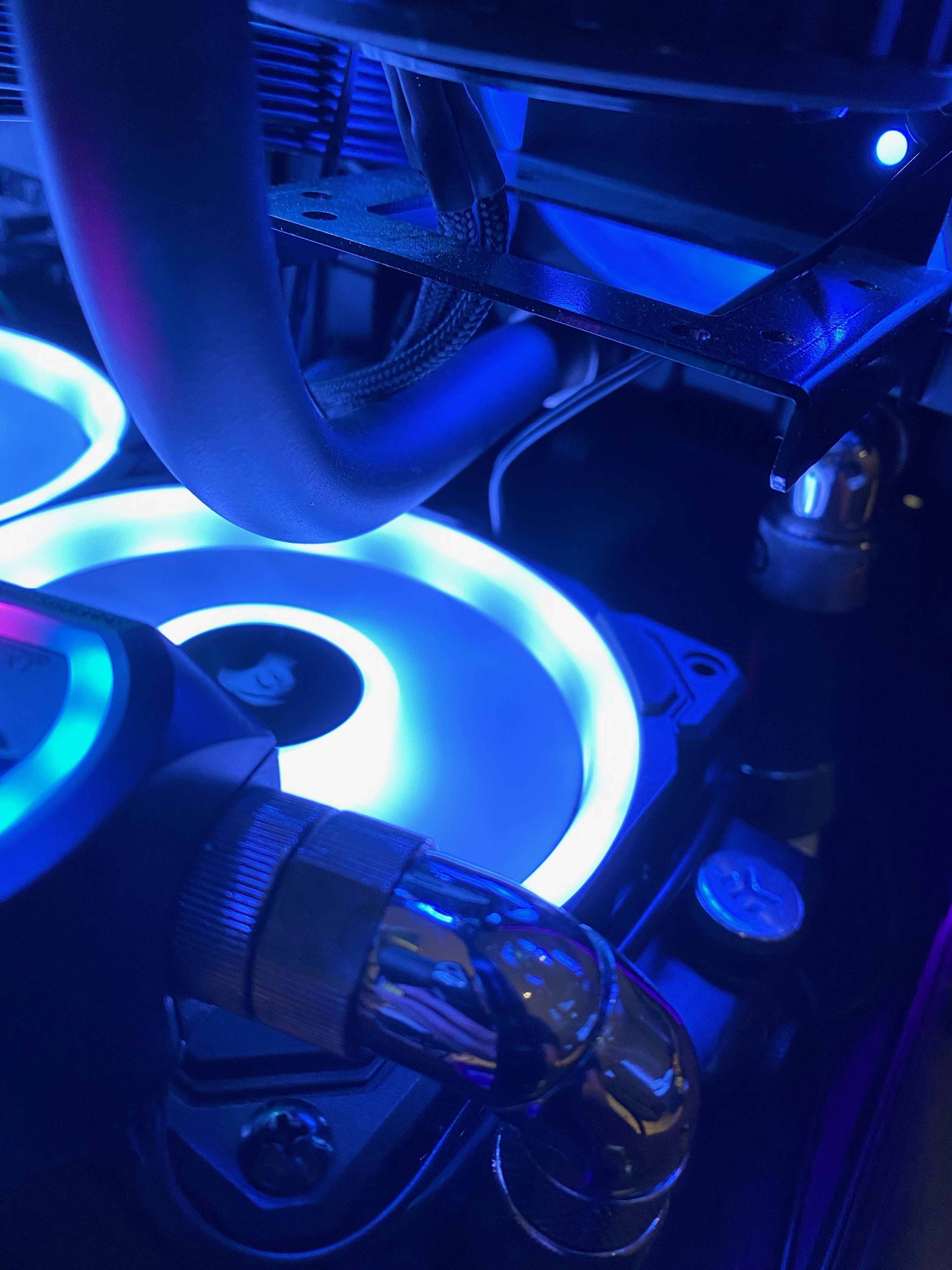

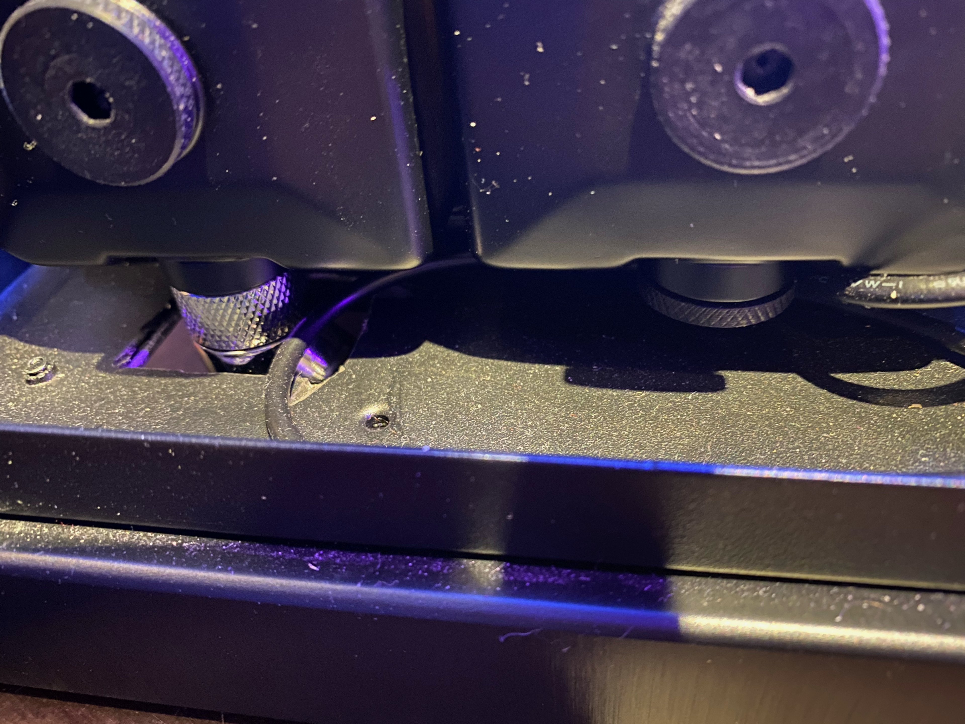

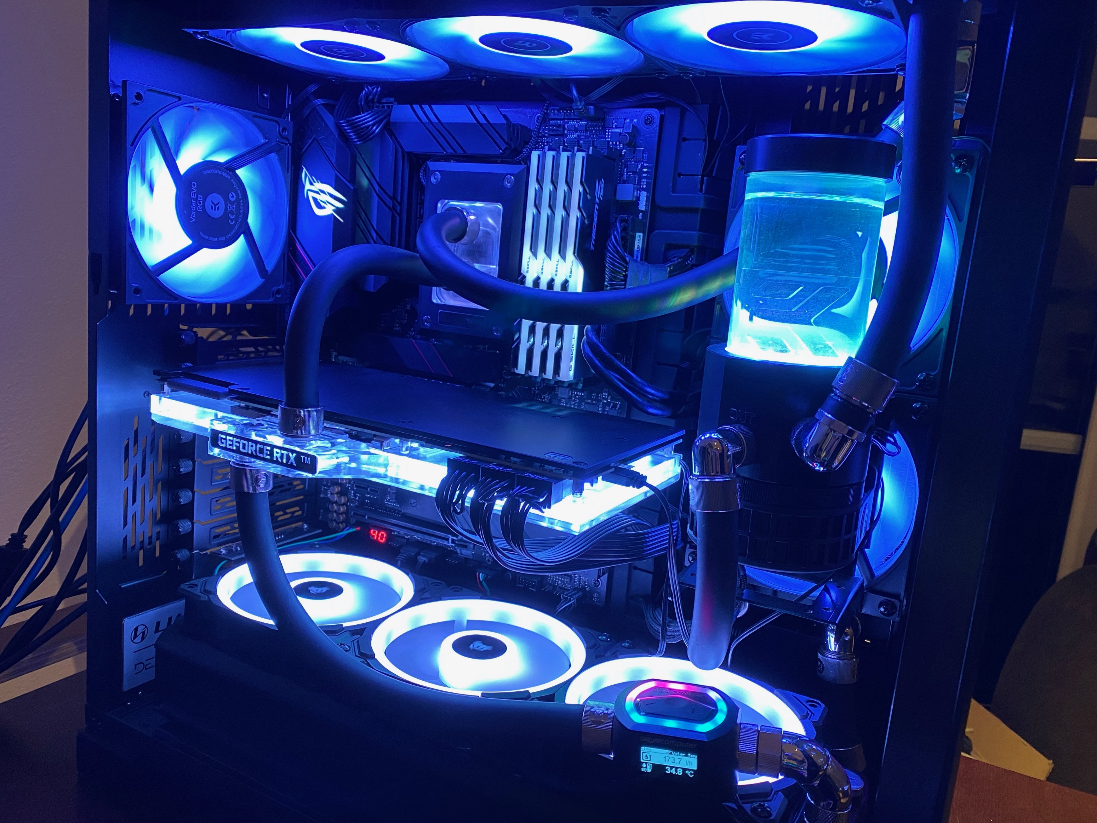

Mahlzeit,
da ich so ziemlich die gleichen Komponenten habe, kann ich dir evtl. 1-2 Tipps geben :)
  1. Vertikaler Einbau der Grafikkarte ist "asking for trouble" - so zumindest meine Erfahrung. Riser-Kabel mit PCIe4 sind ein kleines Glücksspiel und du verbaust dir viel Raum für den Radiator am Boden.
  2. Radiator Setup: Ich habe im letzten Jahr viel mit den Platzmöglichkeiten im O11XL rumgespielt und mich nach unzähligen Stunden und Umbauten für folgendes Setup entscheiden:
    • Bottom: HWLabs SR2 360MP Push-Out (einen der unteren Ports nutze ich als Auslassventil, dazu habe ich ein Loch in das Gehäuse geschnitten)
    • Top: EK 360 PE Push Out
    • Side: HWLabs Nemesis GTS 240 Push/Pull In
    • Rückseite ein 120er Lüfter IN
    3 mal 360 wird in dem Gehäuse nichts, maximal mit ausschließlich Slim-Radiatoren.*
  3. Kalkuliere eine Lüfter/Pumpensteuerung mit ein. Ich verwende hier eine Quadro von Aquacomputer + "Splitties". Ein Durchlussmesser a la High Flow Next ist ebenfalls sehr empfehlenswert.
  4. Bei Lüftern mit RGB habe ich bisher mit den EK-Vardar Lüftern die besten Erfahrungen gemacht. Ich habe noch 3 Corsair LL im System, aber diese scheinen in Bezug auf statischen Druck nicht an die EK heranzukommen (bei gleicher Drehzahl). Ohne RGB => Noctua
  5. CPU-Block: TechN AM4 - Einfach im Handling, super Performance.
  6. GPU-Block: hast du ja schon. Letzten Endes gibt es für die FTW3 eh kaum Alternativen.
  7. Pumpe mit Ausgleichsbehälter kann kritisch werden, da die Einbauhöhe hier limitiert. Vor allem dann, wenn du noch über den Ausgleichsbehälter befüllen willst. selbst die kleinste Aquacomputer (100) wird nicht gut passen. Die Variante mit der neuen Vakuumpumpe (dann kann man auch anders befüllen) ist leider sehr teuer. Ich verwende eine D5-Reservoir-Combo von EK. Watercool wird auch passen. Auf jeden Fall empfehle ich eine D5, da 3 Radiatoren + GPU + CPU schon einiges an Flow-Restriction mit sich bringen.
  8. Hard-Tubes: Wenn du es noch nie gemacht hast, dann rate ich in dem Gehäuse davon ab. Erst recht, wenn du keine Distroplate planst. Du wirst gerade zu Beginn den Kreislauf noch oft umbauen und optimieren wollen. Ich empfehle daher, mach die ersten Gehversuche mit ZMT-Tubes und wenn dein Loop steht, plane von da aus deine Hardtubes. Alles andere wird für viel Frust sorgen.
  9. Anschlüsse wurden ja bereits erwähnt: 2 Pro Bauteil + ein paar Winkeladapter + Auslassventil
    Hier geht meist mehr Geld drauf als man zuerst erwartet. Ich habe 14 Fittings und unzählige kleine Adapter (MM, FF, MF, 90, 45, Y, etc...) verbaut.
  10. RGB-Steuerung: Aquacomputer - mit Splitty kompatibel zu vielen gängigen Lüftern, voll adressierbar.
    12V ist heute eher selten geworden und idR nicht adressierbar, heißt alle LEDs in einem Strang leuchten identisch. Alternativ tuts auch die LED-Steuerung der meisten Mainboards. Hier sind meist Header für 5V (adressierbar) und 12V verbaut (in deinem Fall glaube ich jeweils 2). RGB-Splitter sind uU noch nötig.
Im Anhang ein paar Bilder.
PS: Ja ich weiß mein Kabelmanagement ist jetzt nicht so prall :)
Eine Sache noch:
Die Reihenfolge im Loop spielt keine Rolle und besorg dir auf jeden Fall noch mindestens einen Wassertemperatursensor um die Lüfter vernünftig steuern zu können.
*Bevor ich für die Behauptung den Shitstorm ernte, hier eine Erklärung:
3 mal 360 im O11XL geht zwar prinzipiell, allerdings wird die Verschlauchung unnötig schwer und viel Radiatorfläche vom Side-Radi verdeckt. Wie man auf meinen Bildern sieht, ist ober- und unterhalb des Side-Radis kaum noch platz für 120 weitere mm. Da vor allem im Boden des Gehäuses massiv viel Platz für einen 60mm+ dicken Radiator ist, sollte man diesen meiner Meinung nach auch nutzen. Tests in meinem System haben gezeigt, dass 3 mal 360 EK PE schlechter performt haben als die aktuelle Konfiguration.
Die Seite auf 240mm zu beschränken machten den Build um ein vielfaches einfacher, vor allem da einiges an kleinen Steuerplatinen unterzubringen war (Quadro, Splitty, Hubby, Farbwerk etc...)

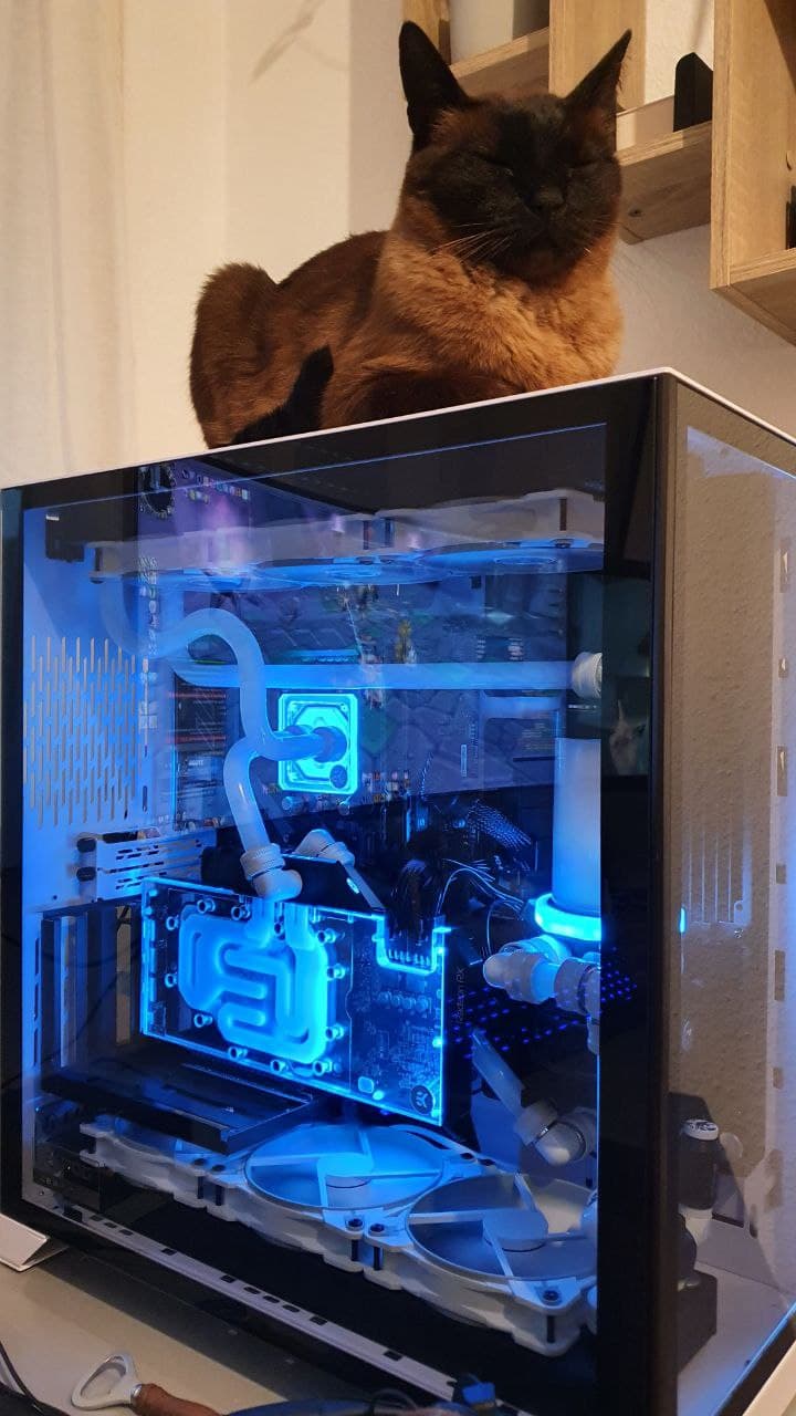

Wie du siehst, hat jeder eine andere Meinung zu den Komponenten. Sie geben sich auch nicht viel, daher ist es Geschmackssache, auf welche Firma man setzt.
Softtubes würde ich keine verbauen, wenn du Hardtubes willst. Dann darfst du alle Fittings nochmal kaufen, was teuer ist.
Bei mir habe ich 3x https://www.ekwb.com/shop/ek-coolstream-se-360-slim-triple verbaut mit EK Blöcken und EK D5 Pumpe mit ABG. Die Fittinge sind die hier: https://ezmodding.com/16mm-Anschluss-Typ-3
Platz für den GPU Mount war ebenfalls da, das stört den Lüfter nicht wirklich (wegen den Slim Radiatoren).
Oben und an der Seite wird reingeblasen, oben raus. Mit dem Platz für den AGB hatte ich keinerlei Probleme. Die Lüfter an der Seite kann man auf der Rückseite montieren.
Schönes Katzenfoto. :)
Bei dem Rohr vom CPU-Kühler zum Deckenradiator hast du dir viel Mühe gegeben. Respekt!
Was sind das für Hardtubs? PMMA oder PETG?
Das war eigentlich nur weil ich den Winkel sonst nicht hinbekommen hätte :D
