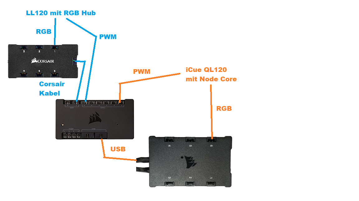

Ja der Node Core ist nur für das RGB Kabel. Das PWM Kabel muss zum MB.
Hier unten siehst du die Verkabelung von QL (Orange) mit einem Commander Pro.
Ohne den Commander ginge das PWM Kabel zum MB.
Ein Commander Pro kann bis zu 6 Lüfter steuern (anstatt sie ans MB zu klemmen).
Lüfter die am Commander Pro hängen können in der Drehgeschwindigkeit in der iCue Software gesteuert werden. Lüfter die am Mainboard hängen nur über das BIOS per Lüfterkurve.

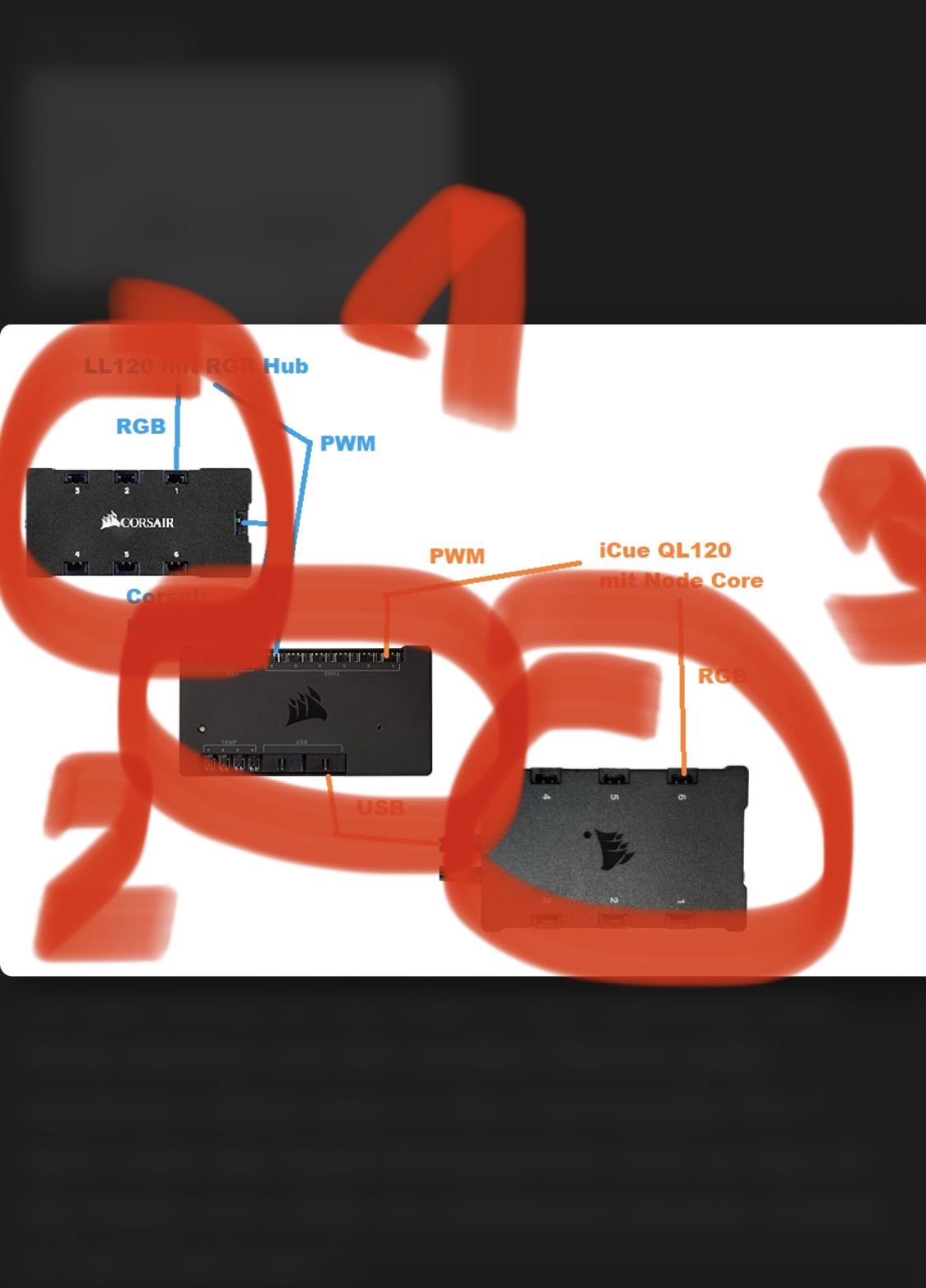

Ok also würde ich die RGB in das Lightning Core Node stecken und den zweiten Stecker jedes einzelnen Lüfters dann in den Commander Pro ?
dann wäre das Kabel Management nicht so das ich die Kabel vom Lüfter ins mainboard stecken müsste in Fan1/Fan2 usw ?
Auf dem Bild sind 3 Adapter zu sehen.
Das in der Mitte ist der Commander pro dann.
Aber ich hätte dann den Lightning Core Node für die RGB und dann nur in den Commander die pvm ? Sprich der dritte auf dem Bild oder der erste wäre überflüssig da ich ja nur zwei statt drei Adapter habe ?
Die 1 ist nur für LL Lüfter und brauchst du nicht. Der blaue Teil ist für dich unrelevant.
2 ist der Commander Pro und 3 ist der Node Core der beim QL120er Dreierpack dabei ist.
Den brauchts du pro 6 QL Lüfter einmal. Der ist für die RGB Kabel.
