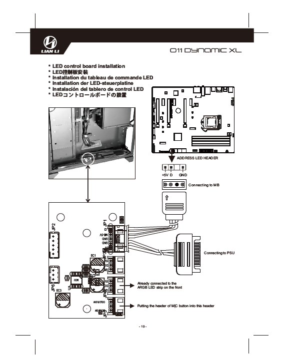

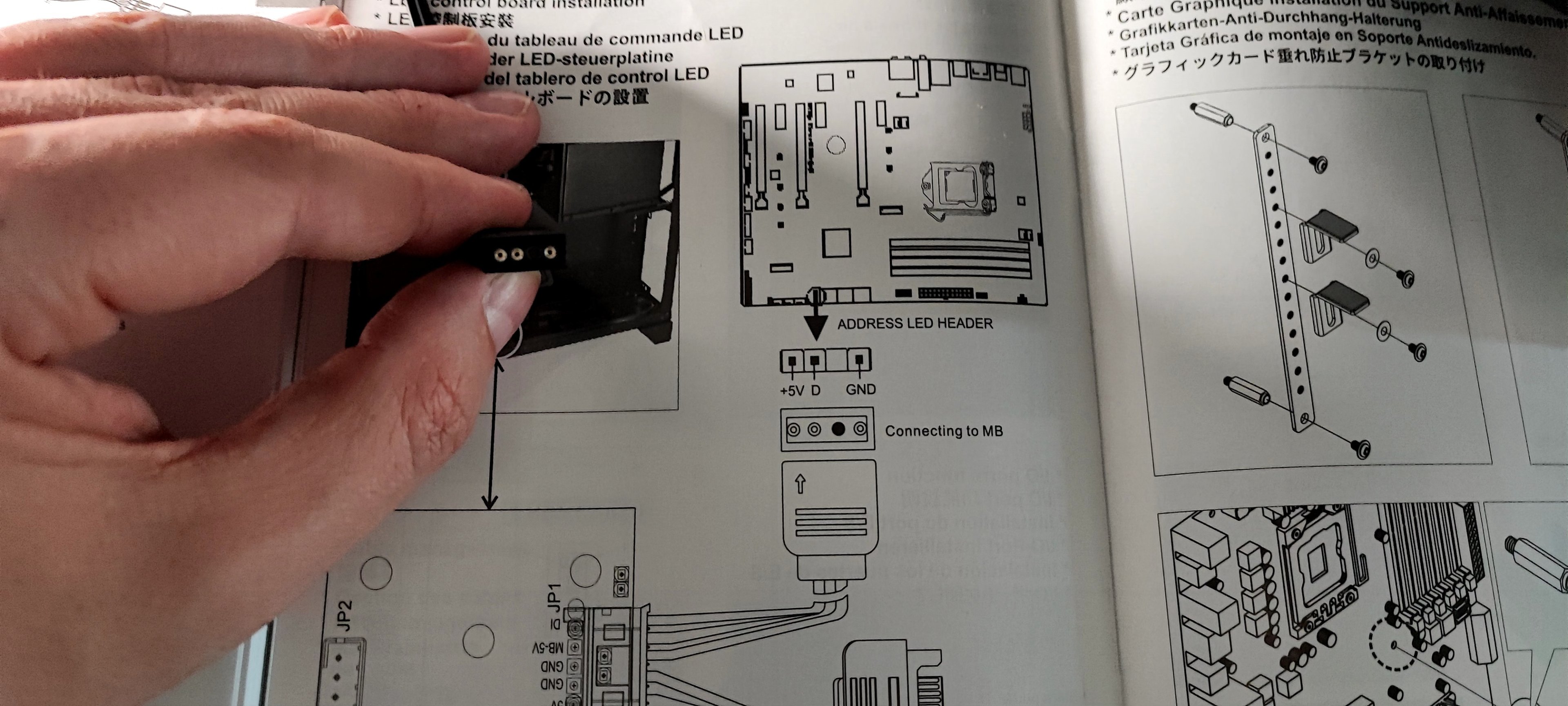

Ich baue gerade meinen neuen Rechner zusamme. Dabei bin ich auf diesen Stecker wie im Bild zu sehen vom Gehäuse gestossen.
Wo genau muss dieser jetzt auf das Board gesteckt werden?
Board: ASUS PRIME Z690M-PLUS DDR4 (Handbuch: https://dlcdnets.asus.com/pub/ASUS/...PLUS_D4/G18711_PRIME_Z690M-PLUS_D4_UM_WEB.pdf )
Gehäuse: Lian Li O11Dynamic XL (ROG Certified) Big-Tower / Handbuch: https://drive.google.com/file/d/1myDv0AMlZhTWNlwcBo7HFgBXrhSuX3MT/view )
Wenn ich wie im Bild zu sehen das Gehäuse-Handbuch korrekt verstehe, müsste ich das Kabel so anschließen wie im
ASUS Handbuch auf Seite 1-14 beschrieben steht? Oder kommt das Kabel woanderst hin?

Ich würde wie auf S. 1/14 beschrieben, das Kabel in den RGB-Header stecken. :D
Auch die Kabelbelegung ist exakt die gleiche, da wird nichts in die Luft fliegen.
In den ARGB Header, nicht! in den RGB Header! Wenn dann schon richtig.

Was soll denn daran falsch sein, wenn Pin 1-4 am Kabel und Pin 1-4 am Mainboard die gleiche Belegung haben ?
ok, jetzt hab ich denn dann auch endlich mal gesehen... ;-) Dann kann das ja drauf.
Natürlich natürlich, geht sowieso nur ARGB - immerhin ist beim RGB ein Stecker mehr vorhanden :D
Der Stecker ist der gleiche *klugscheissen off" er ist bei RGB nur durch belegt, bei ARGB eben mit der Lücke auf 3. Und ja auch das haben manche trotzdem hinbekommen...
