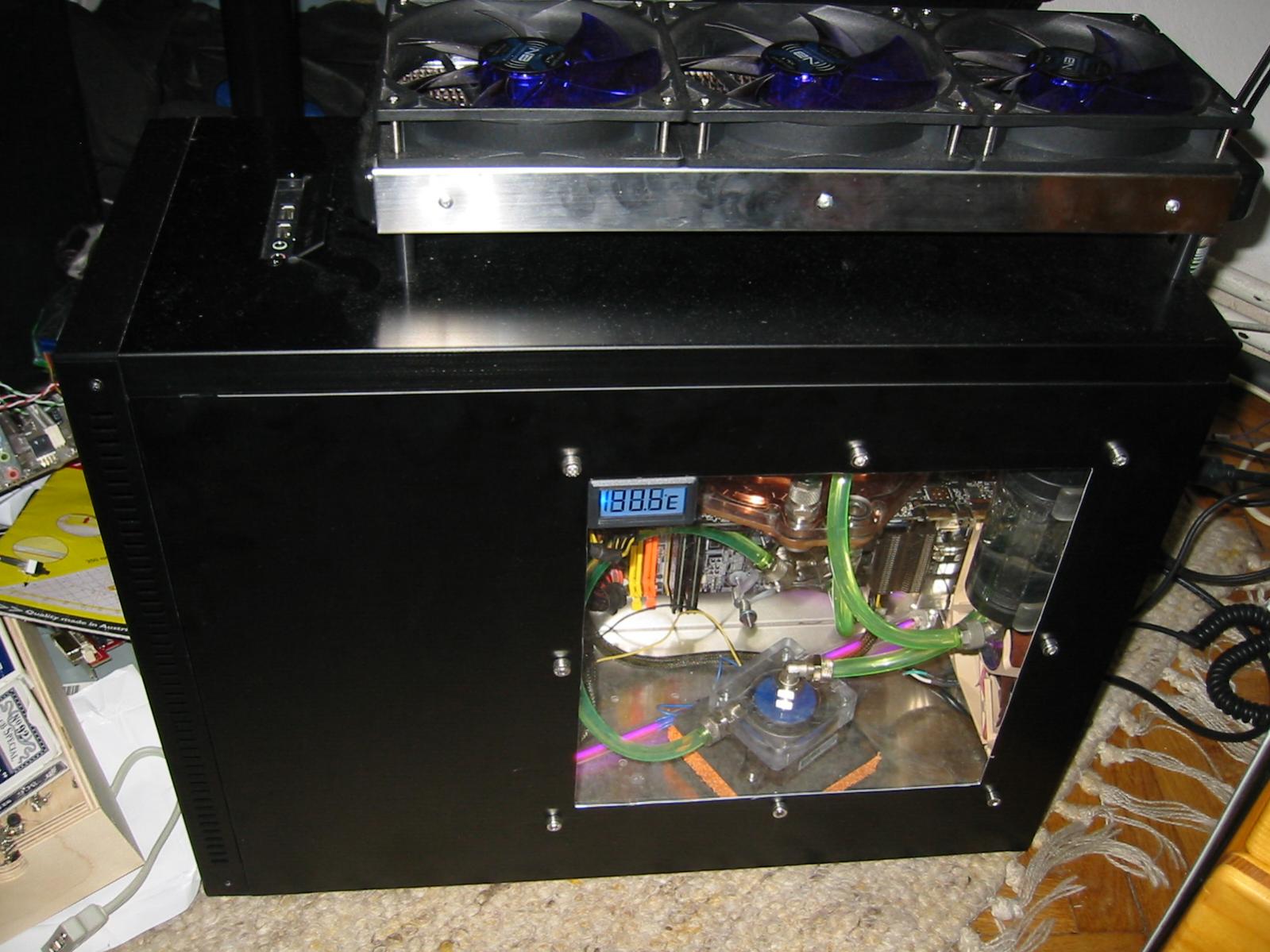

hi,
ich habe mir vor ein paar monaten, wie ihr vielleicht mitbekommen habt, ein neues gehäuse gekauft (Lian Li PC-A05NB). Es wurde auch gleich mein 360er nexxxos slim auf dem deckel mit platzhaltern montiert, die mit meinem q9550 OC zu tun hatte.
da aber jetzt eine GTX260 und später auch mal die hdd's verwässert werden/wurde, komme ich jetzt mit meinem 360er bei crysis auf 45°C wassertemperatur wenn ich die lüfter (noiseblocker xl1@5V) nicht beschleunigen würde.
ich habe hier noch einen 240er Black ICE GT Lite herumliegen und würde den aus dem beschriebenen grund einbauen.
Mein problem dabei, WO?
lg und in hoffnung auf hilfe, Xolotl

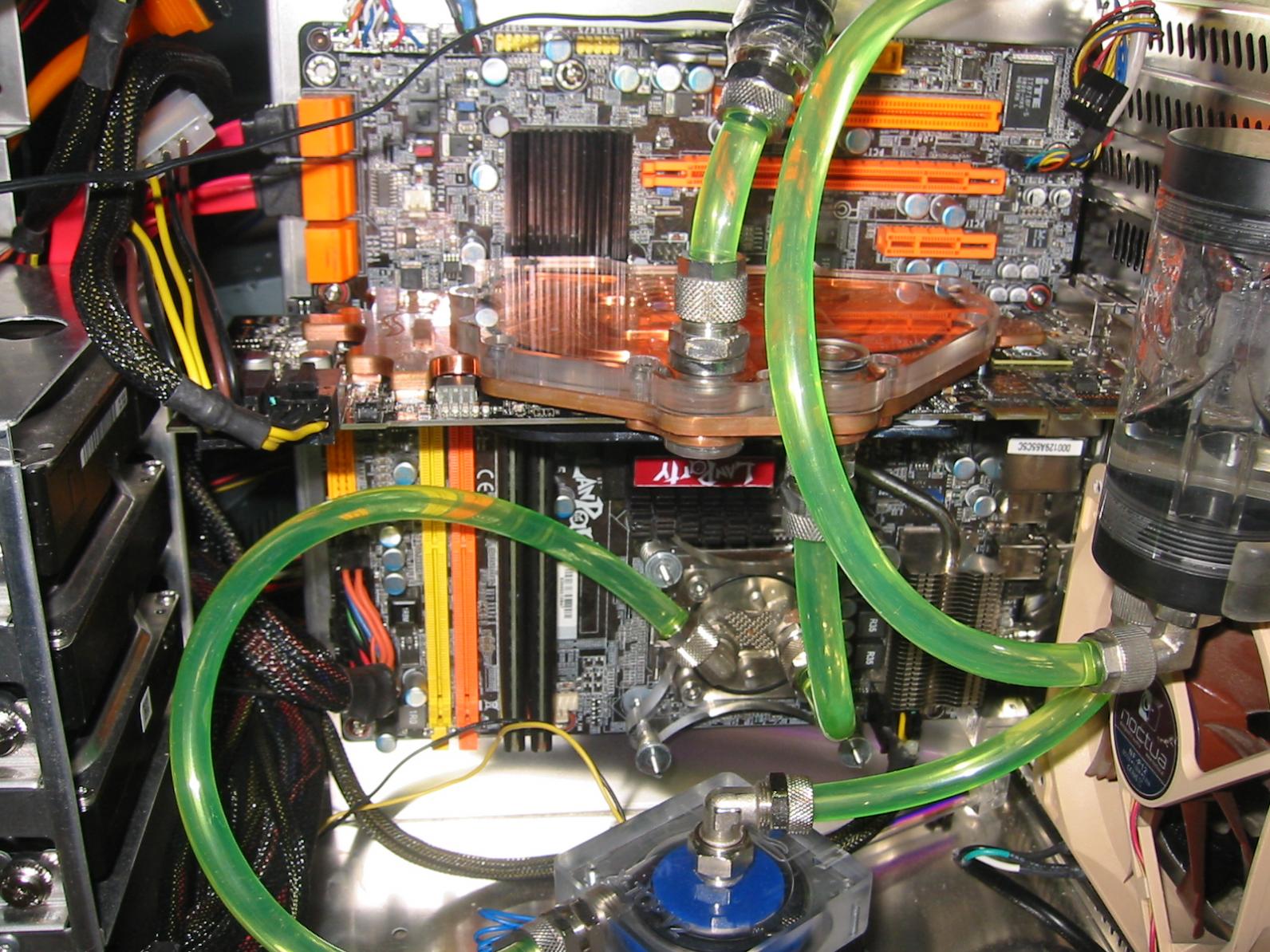

im ersten Bild ist zu erkennen, der RAM ist nicht richtig eingebaut. Teste mal die beiden ORANGEN.....
Olli
keine angst, ich hab mich auch gewundert, aber die sind richtig drin, hab das auch öfters überprüft ;)

Wieso hast du unterschiedliche Schlachdicken verbaut?
Oder sieht das nur so aus?
Das Einzige, dass mir einfallen würde, wo du den Radi hin machen könntest, ist hinten, außen beim Lüfter.
Mit einer Distanzierung.
Oder seitlich am Deckel.

ok, dann um nochmal aufs thema zu kommen: wo is platz im gehäuse für einen 240er?

@devil: es is nur eine schlauchdicke verbaut, keine angst ;)

ich überlege gerade, ob ich den dual nicht innen am boden verbauen kann...

Versuch mal ein Sandwich aus Lüfter/Radi/Lüfter.
Bringt vielleicht wirklich was!
Hier so kannst du ihn montieren.
Ist zwar nicht so schön, aber so kann der Radi optimal arbeiten.
dann werd ich vielleicht mal einen sandwich probieren, aber mal ehrlich. was würde mehr kühlleistung bringen? ein 240er radi am boden oder sandwich? weil ich bei meinem seit gestern neuen sli board den brennheißen chipsatz (sogar mit dem lauten zusatzlüfter) wahrscheinlich auch bald kühlen werde/muss.
