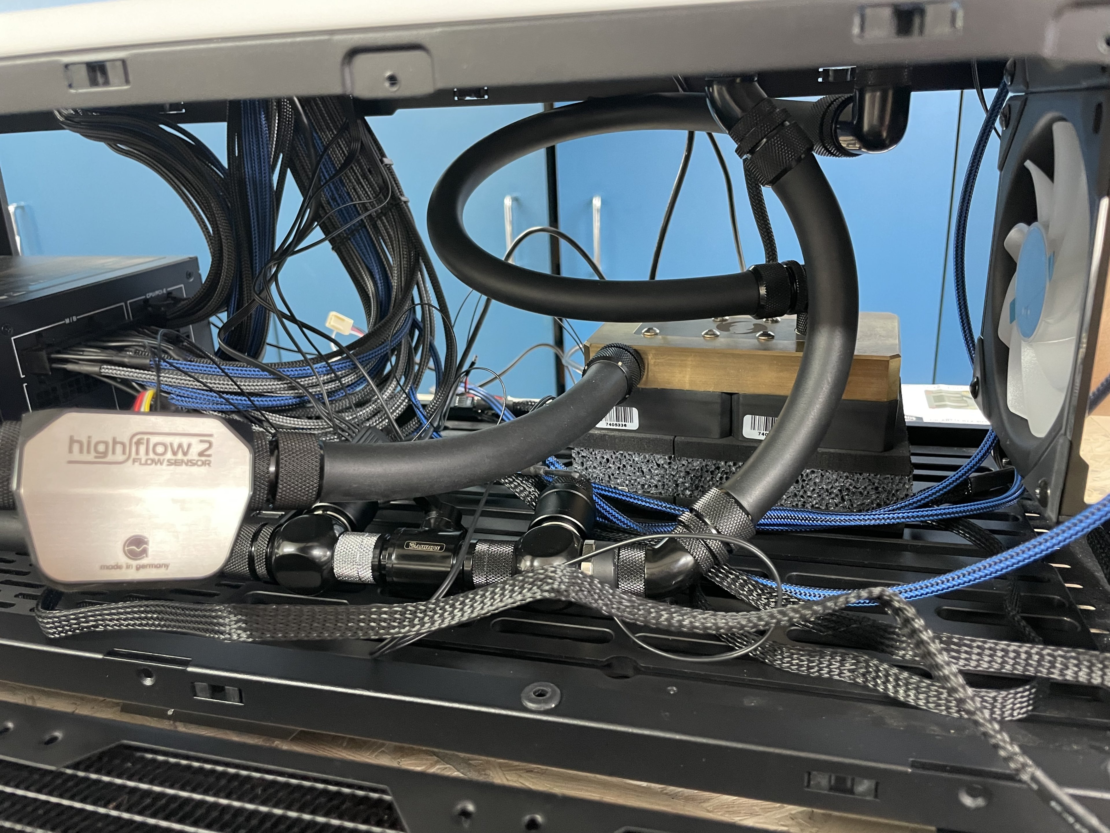

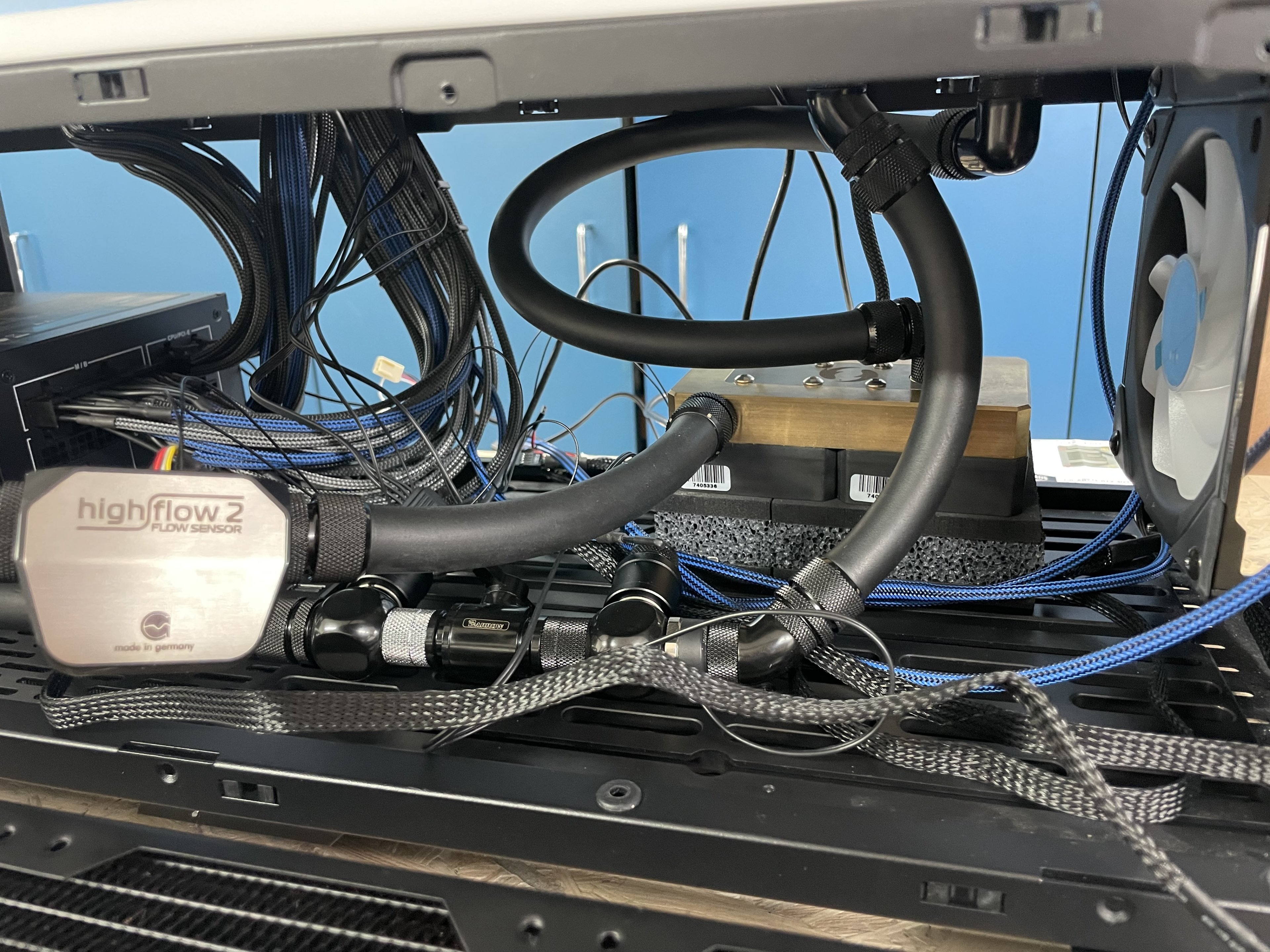

Mal ne Frage: wie wird der High Flow 2 am PC gehängt? Da ist im Lieferumfang kein USB Kabel dabei, oder? Denn wenn man den am Lüfterstecker und den T-Sensor auf MB. Aber da wird es von Aquasuite nicht erkannt.
Muss man den zwingend mit einem Octo/Quadro benutzen? Oder kann man den auch so verwenden, ohne Aquasuite? Wo lest man dann aber die Werte ab?

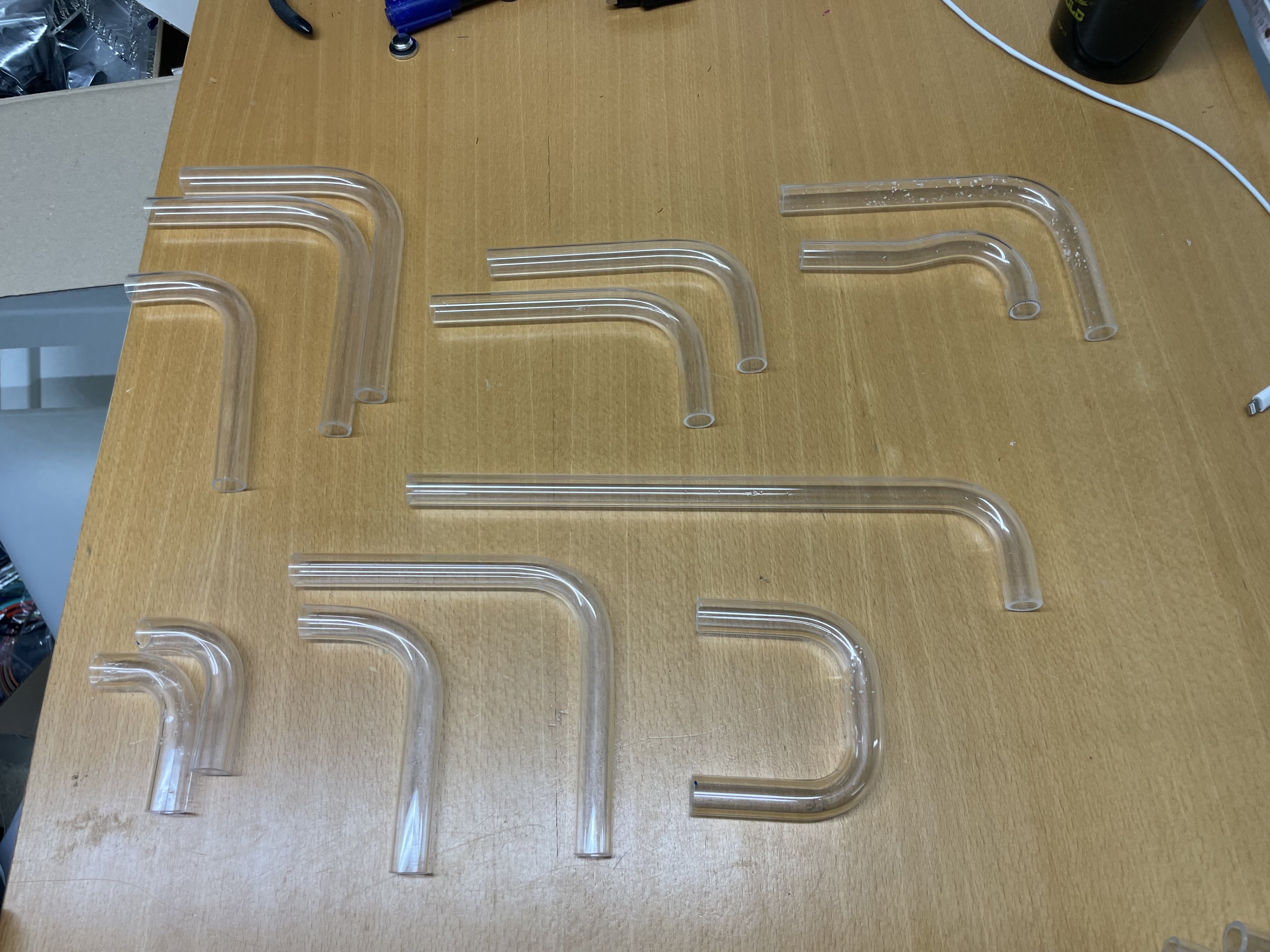

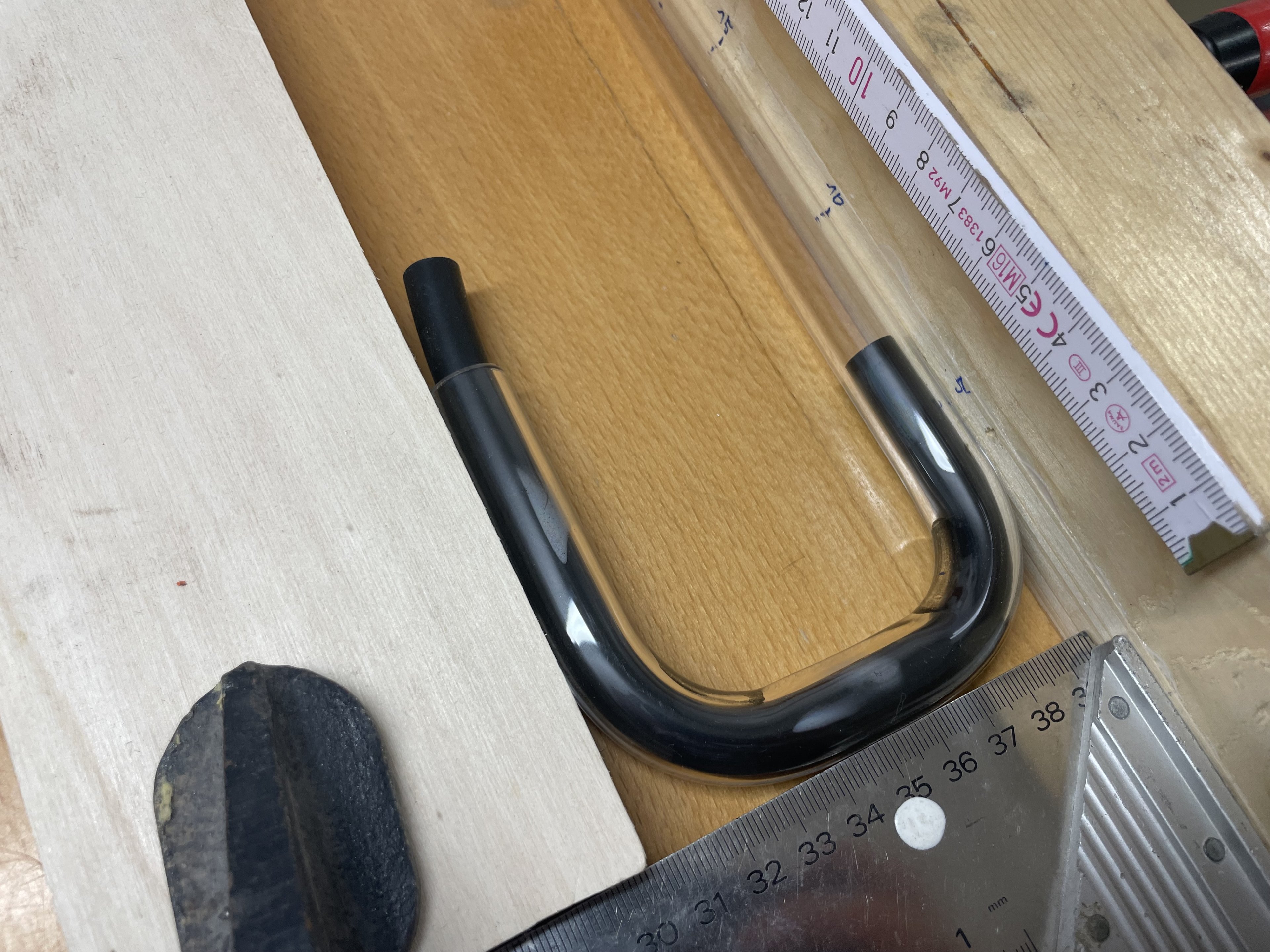

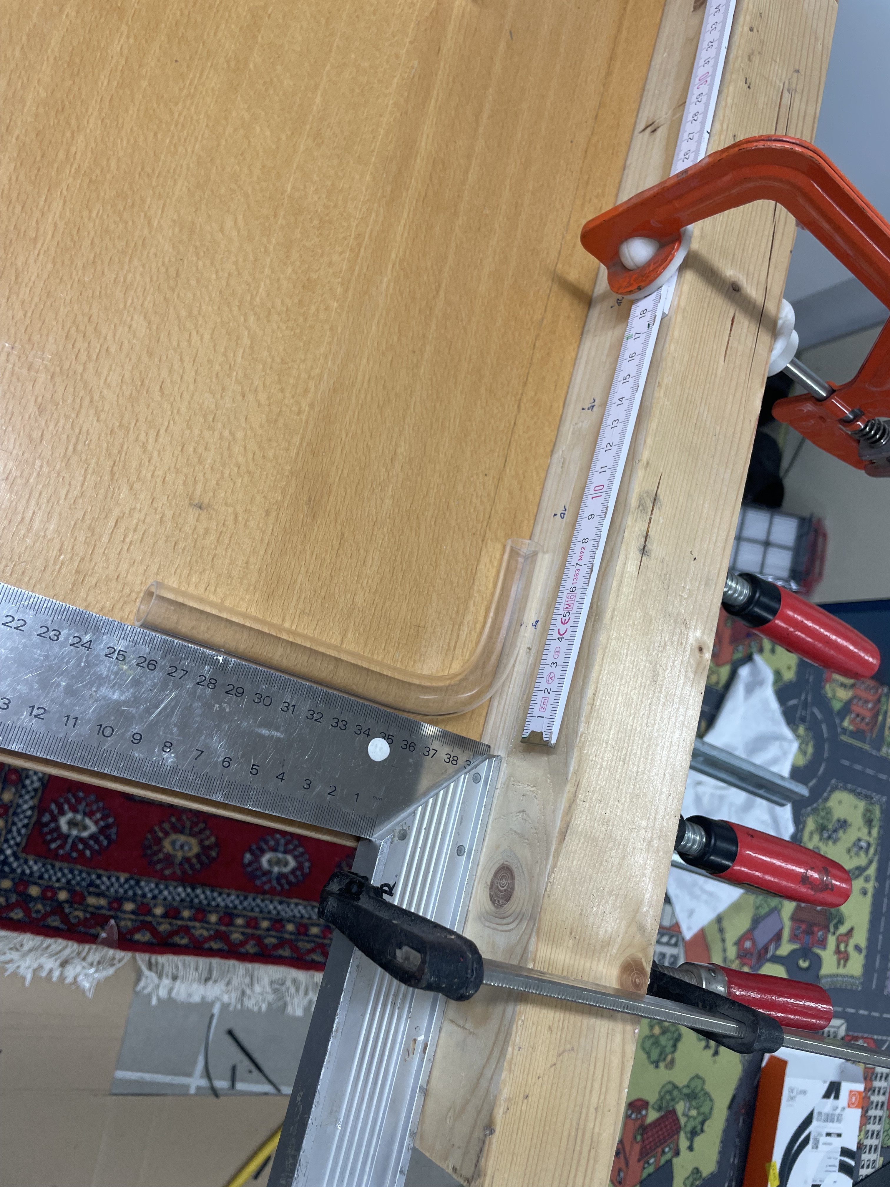

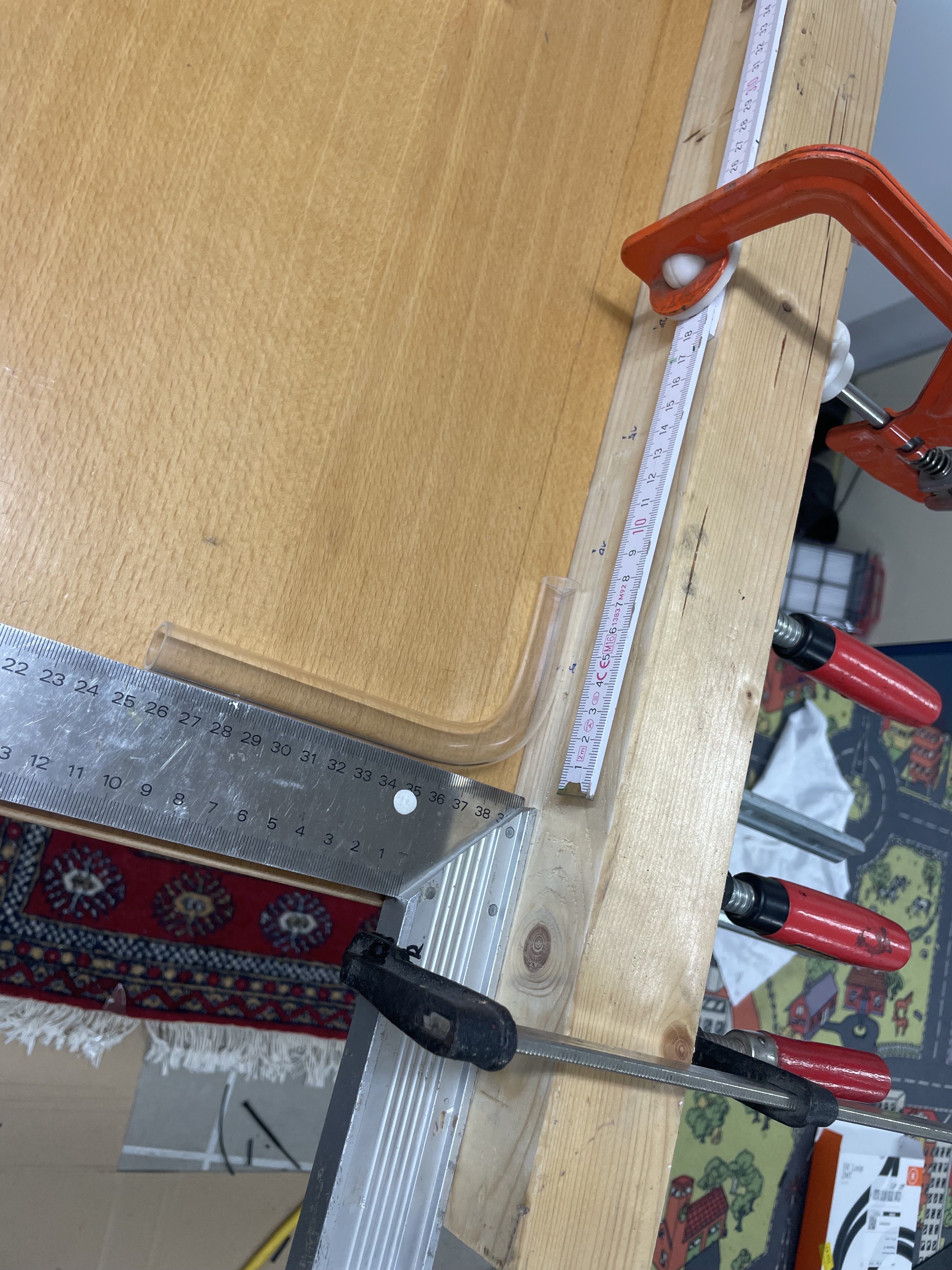

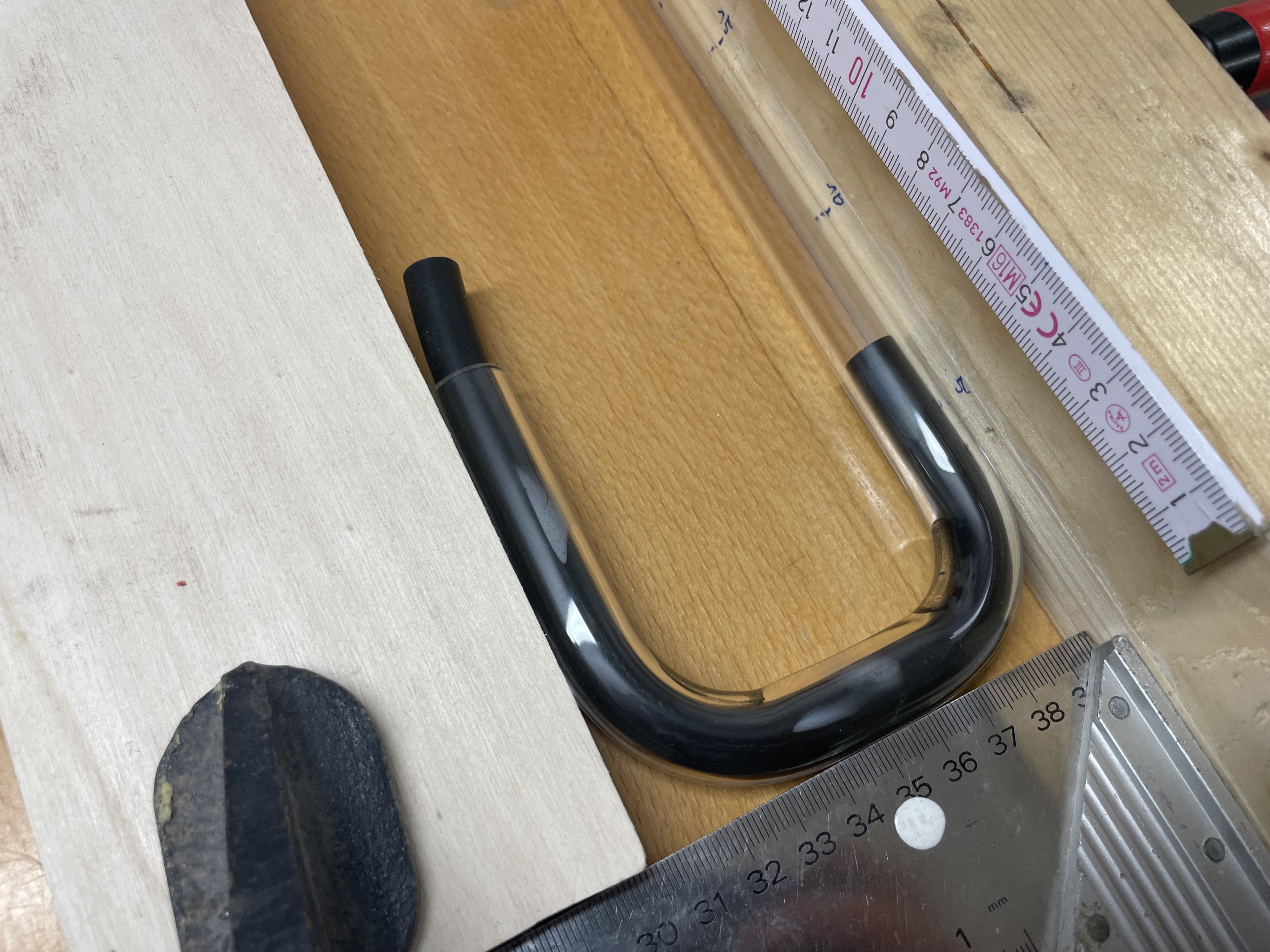

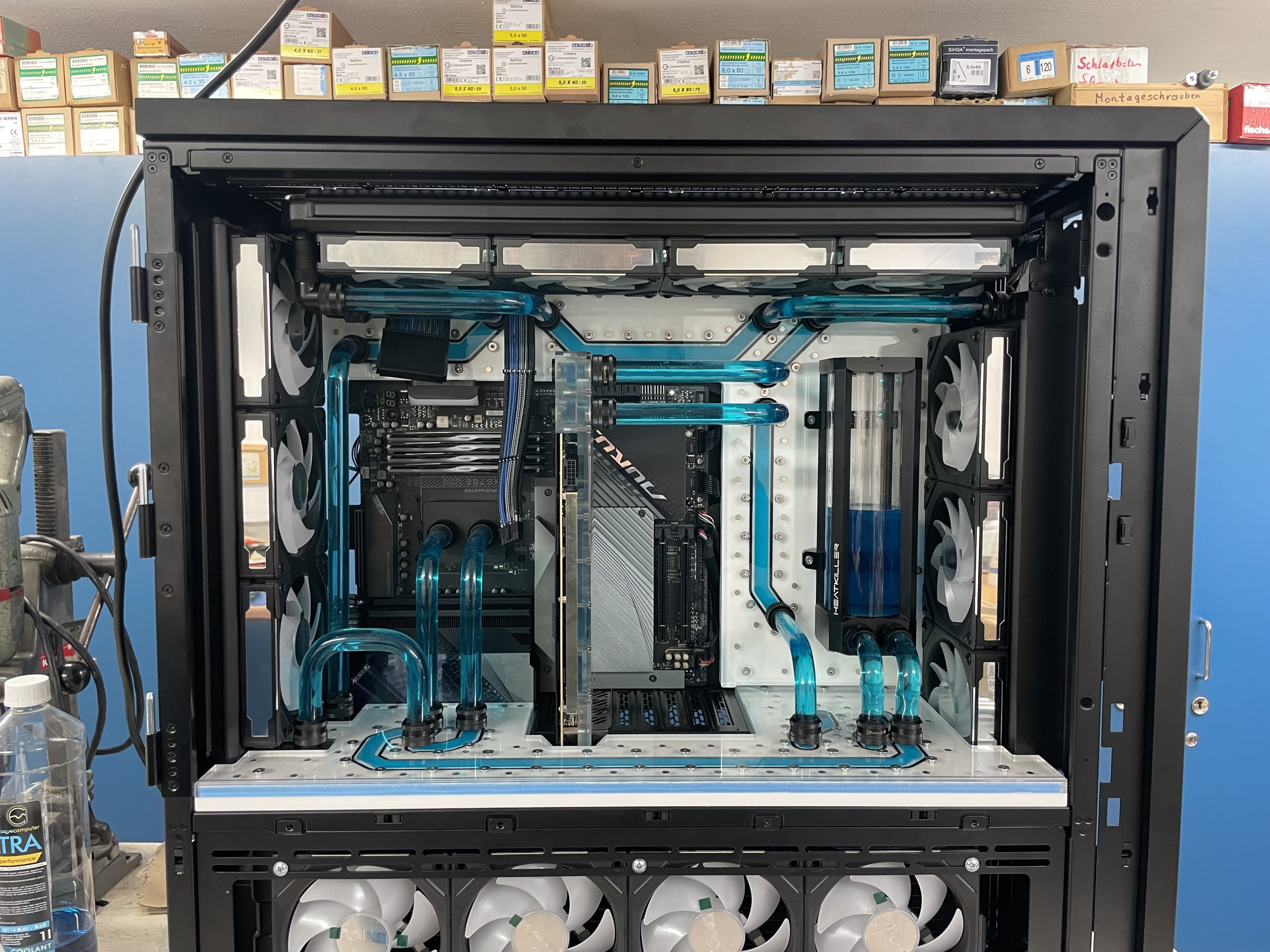

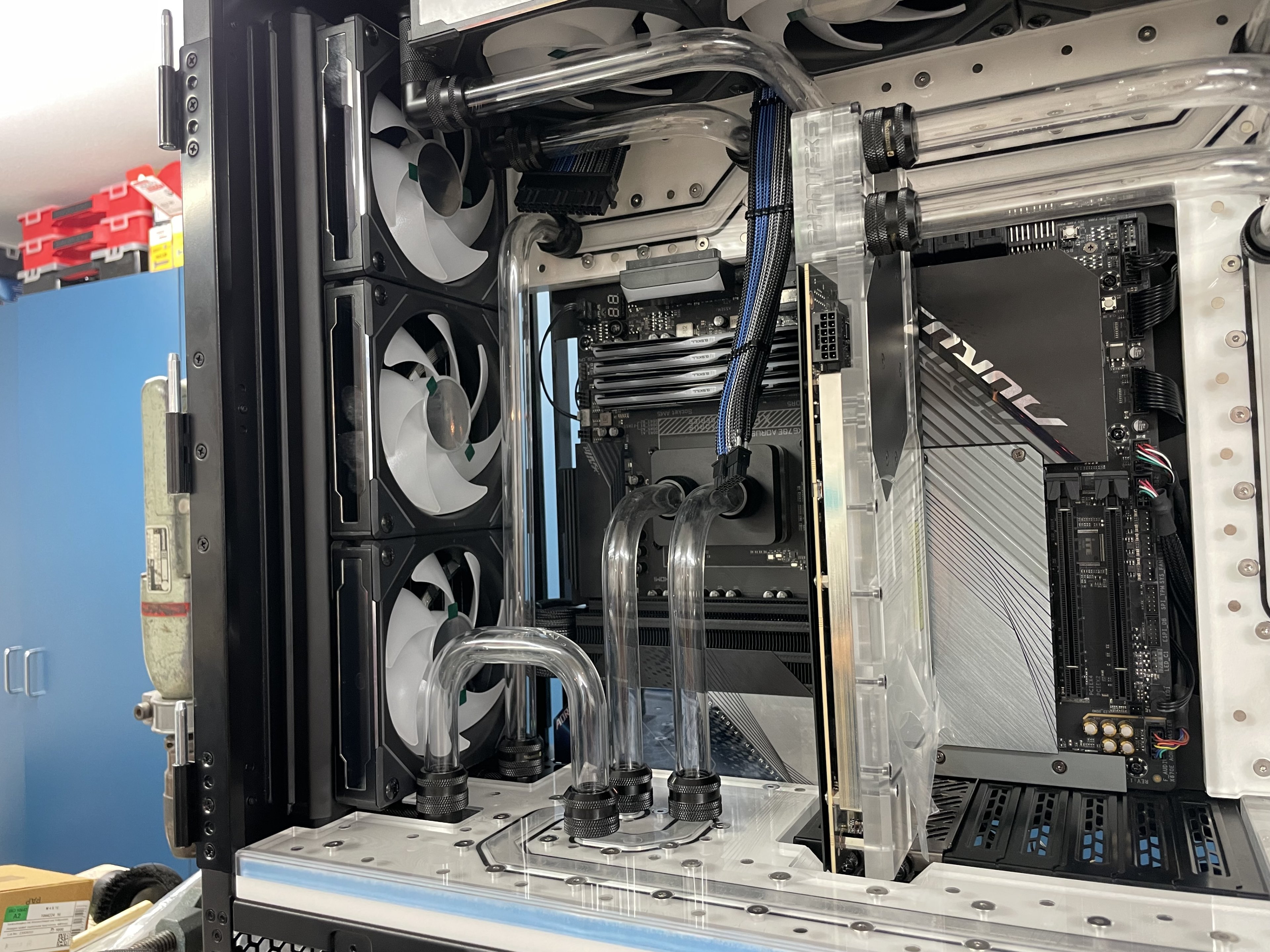

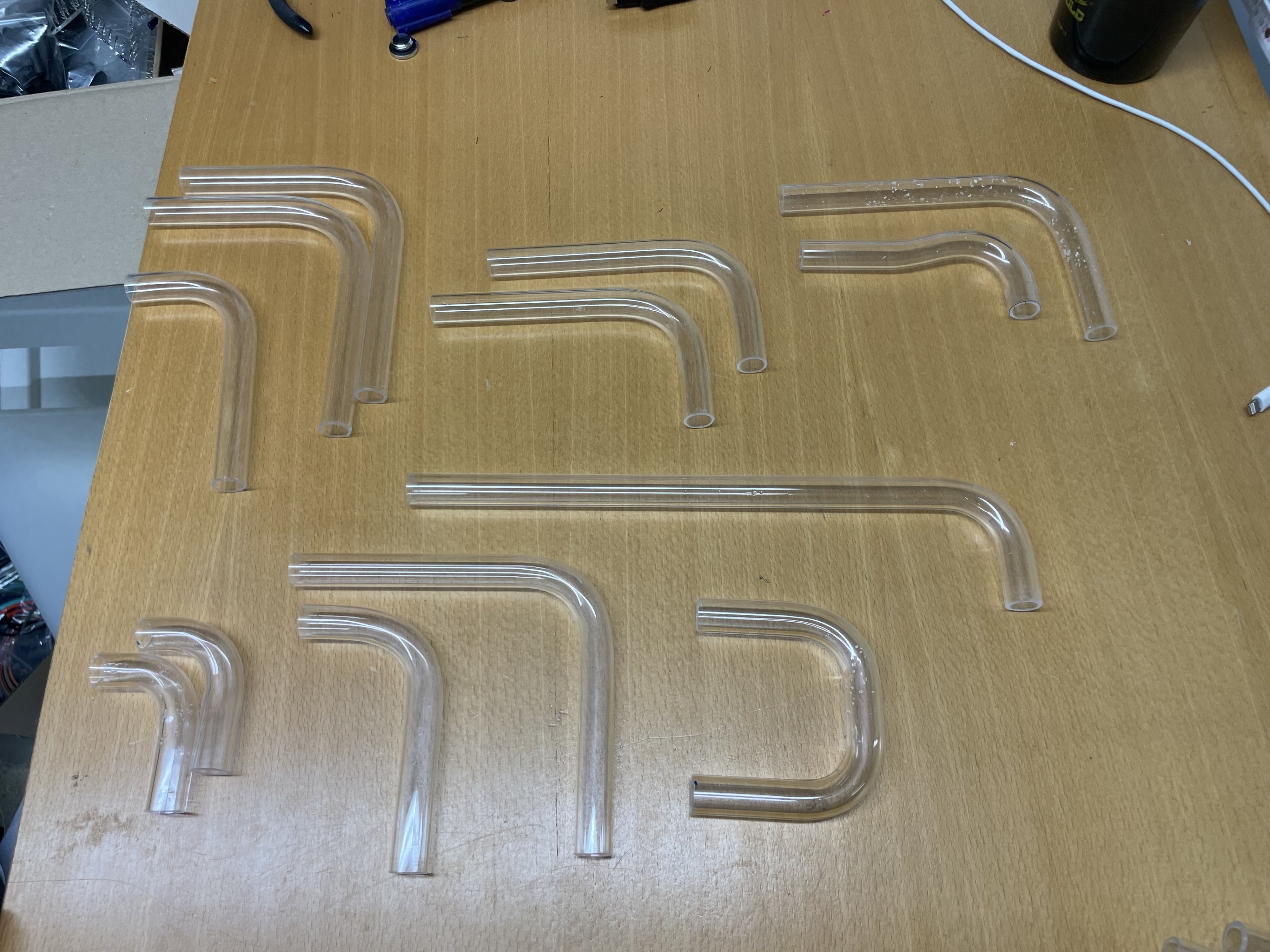

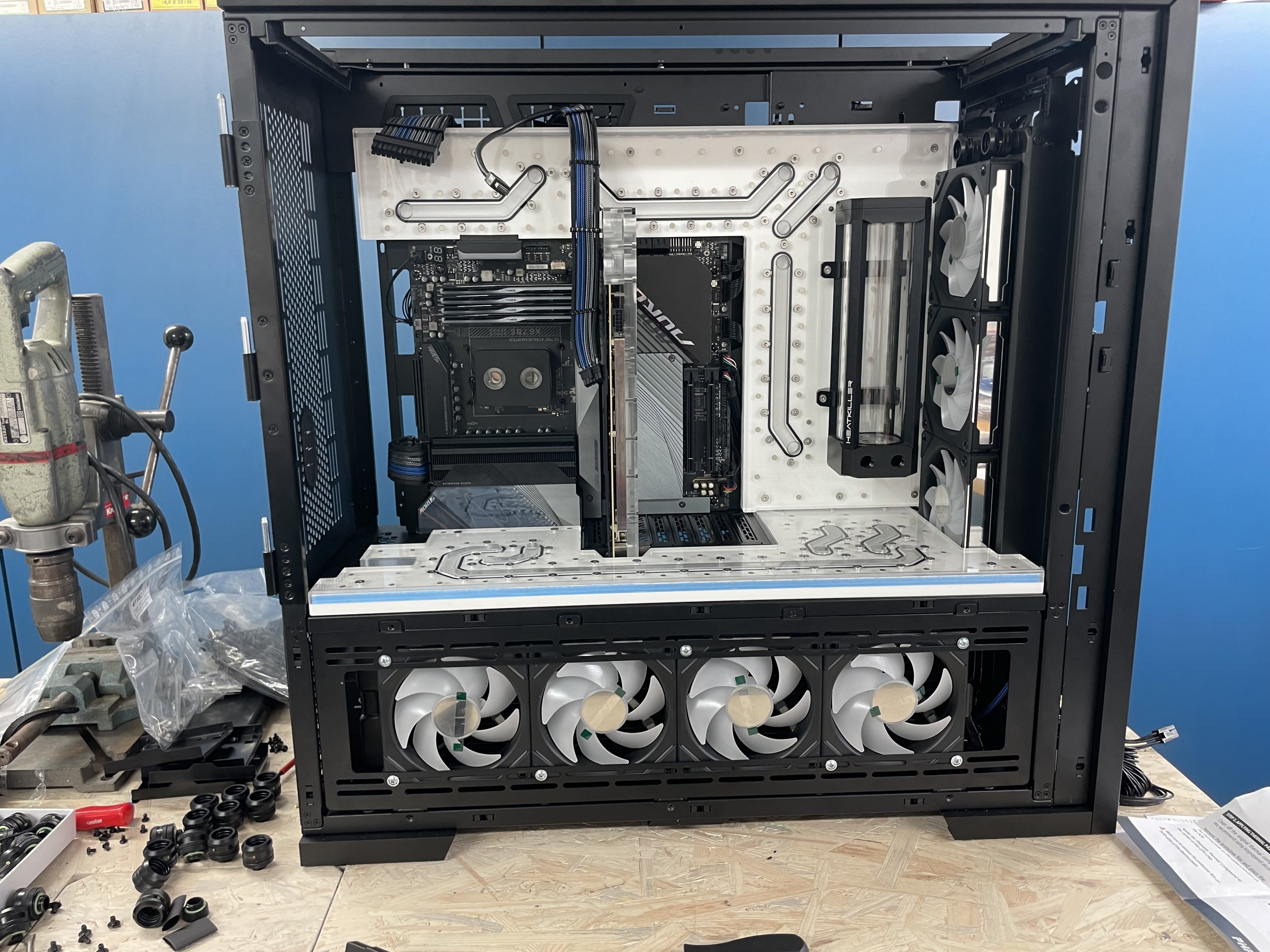

Das letzte mal Acryl biegen ist bei mir zwar schon etwas her aber meine Erfahrungen aktuell sind so das mir die 12/16 Acryl Rohre von Watercool viel besser gefallen zum biegen und schneiden als die 13/16 von Alphacool.
Aktuell hab ich leider her die Alphacool in Verwendung aber für die engen biegen hab ich jetzt gerade auf Reststücke vom letzten Build zurückgegriffen
- Sep. 2017
- 352

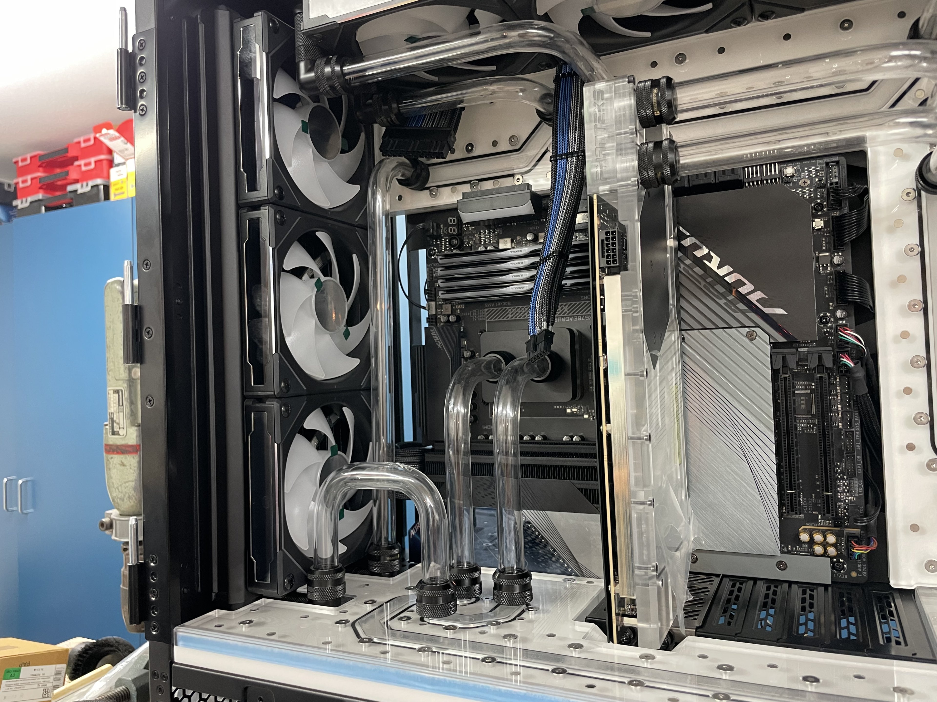

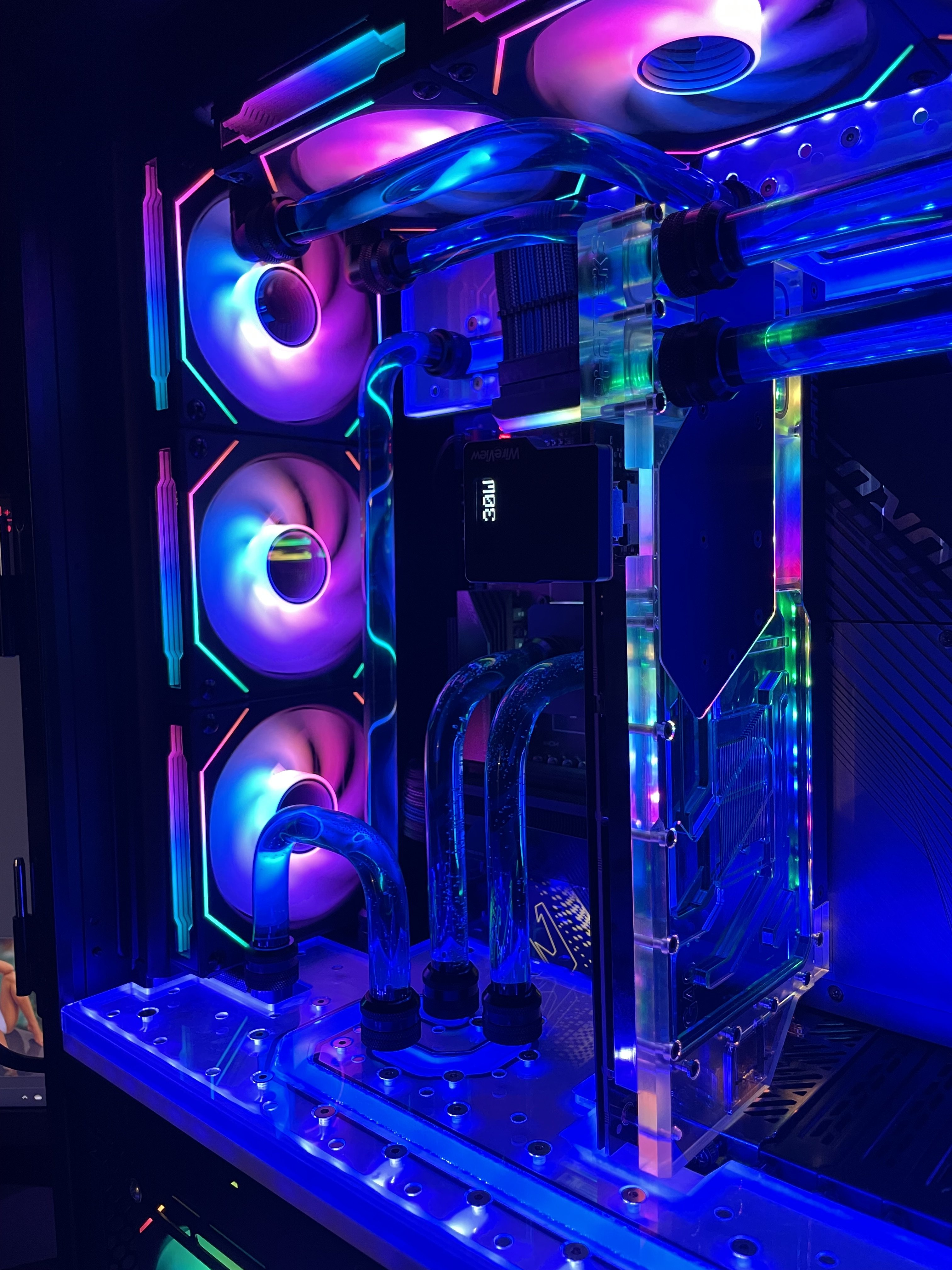

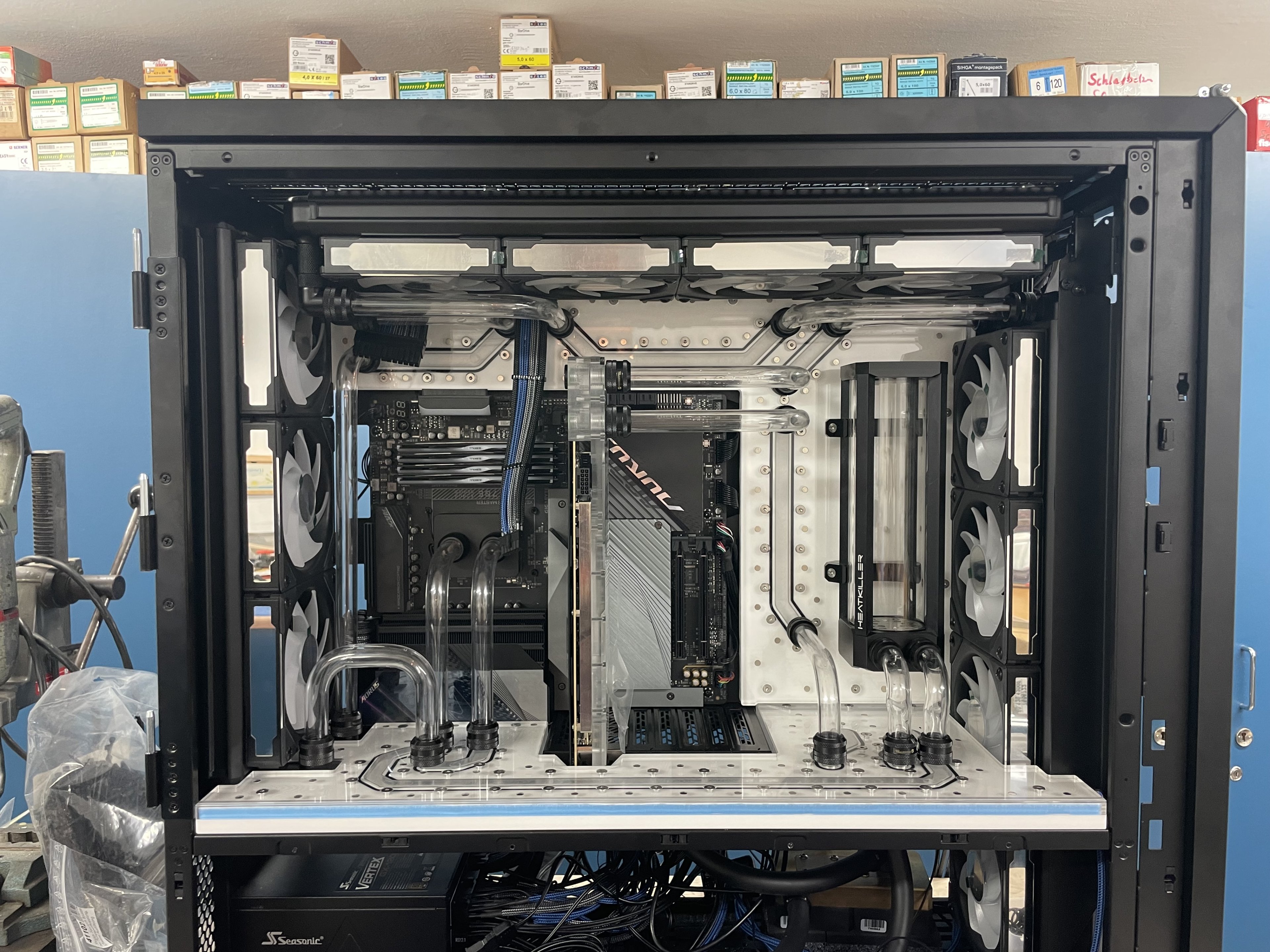

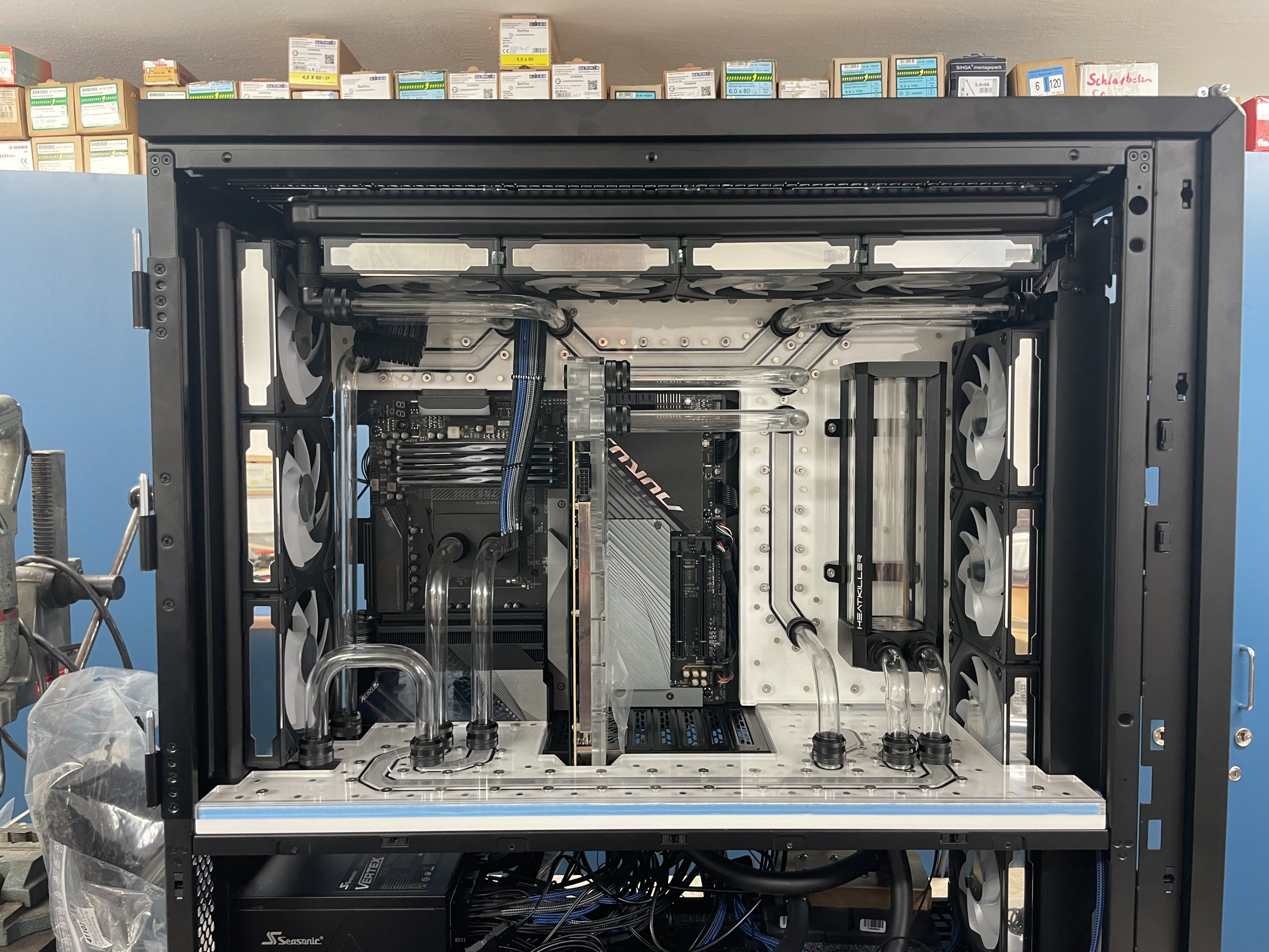

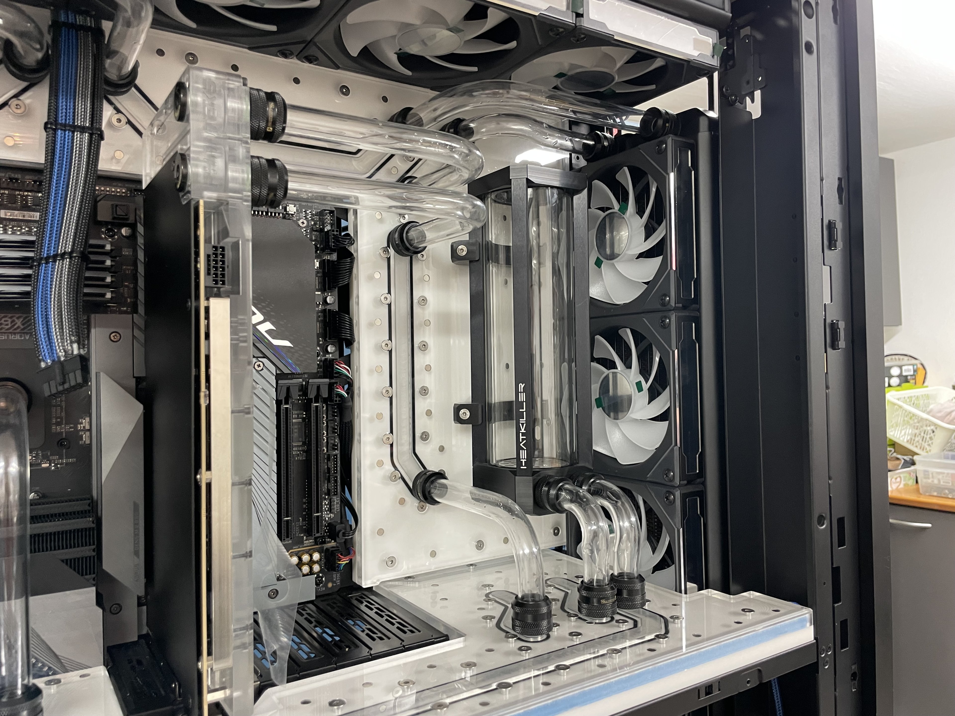

Zeitlich hab ich das Biegen auch mal wieder richtig unterschätzt, vor allem da ich mich beim AGB etwas spielen musste da hier leider das 3D modell nicht ganz zusammengepasst hat.
Auslässe in 3d 25mm außeinander und in echt 30. da passte die Distro jetzt leider nicht ganz.
Aber jetzt sollte die Rohre alle fertig sein.
Nun wird es noch spannend ob man dann alle reinbekommt

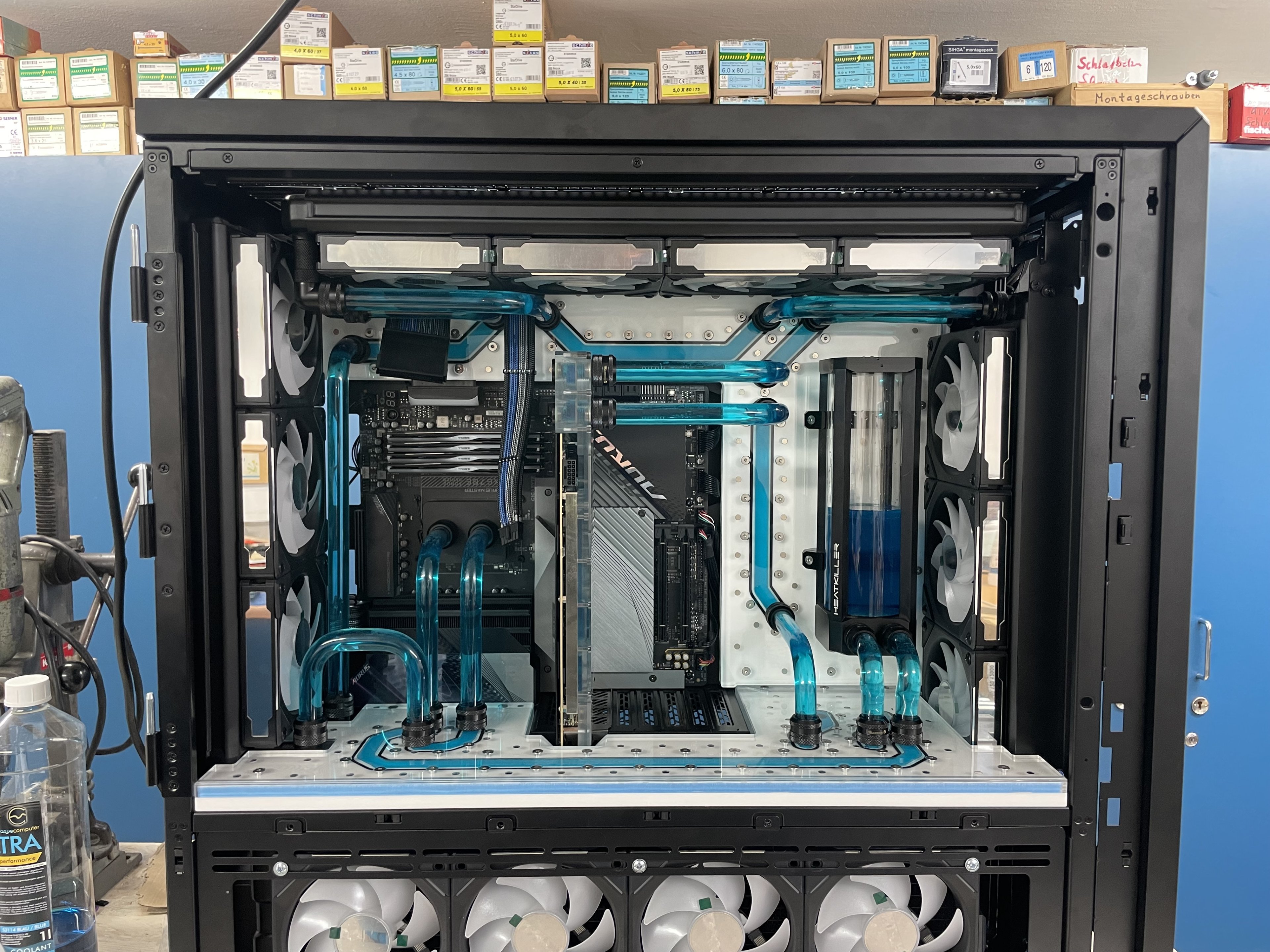

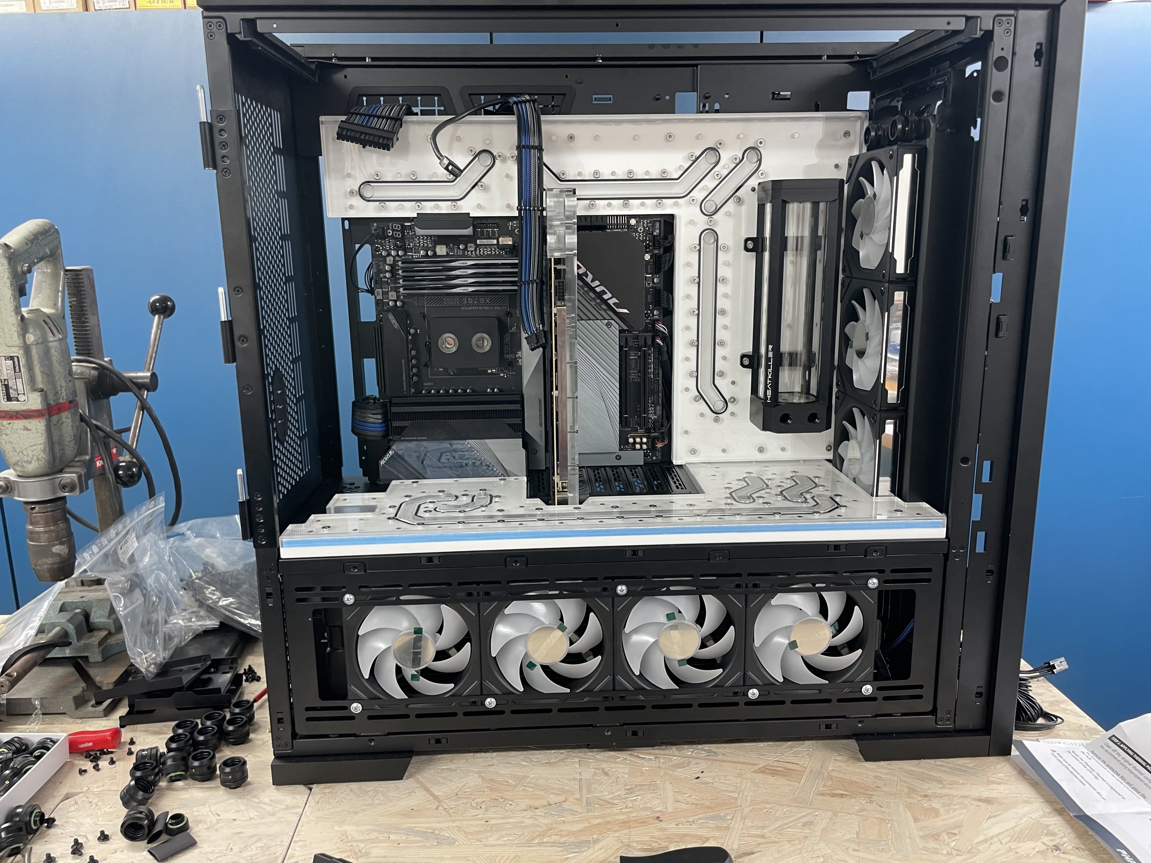

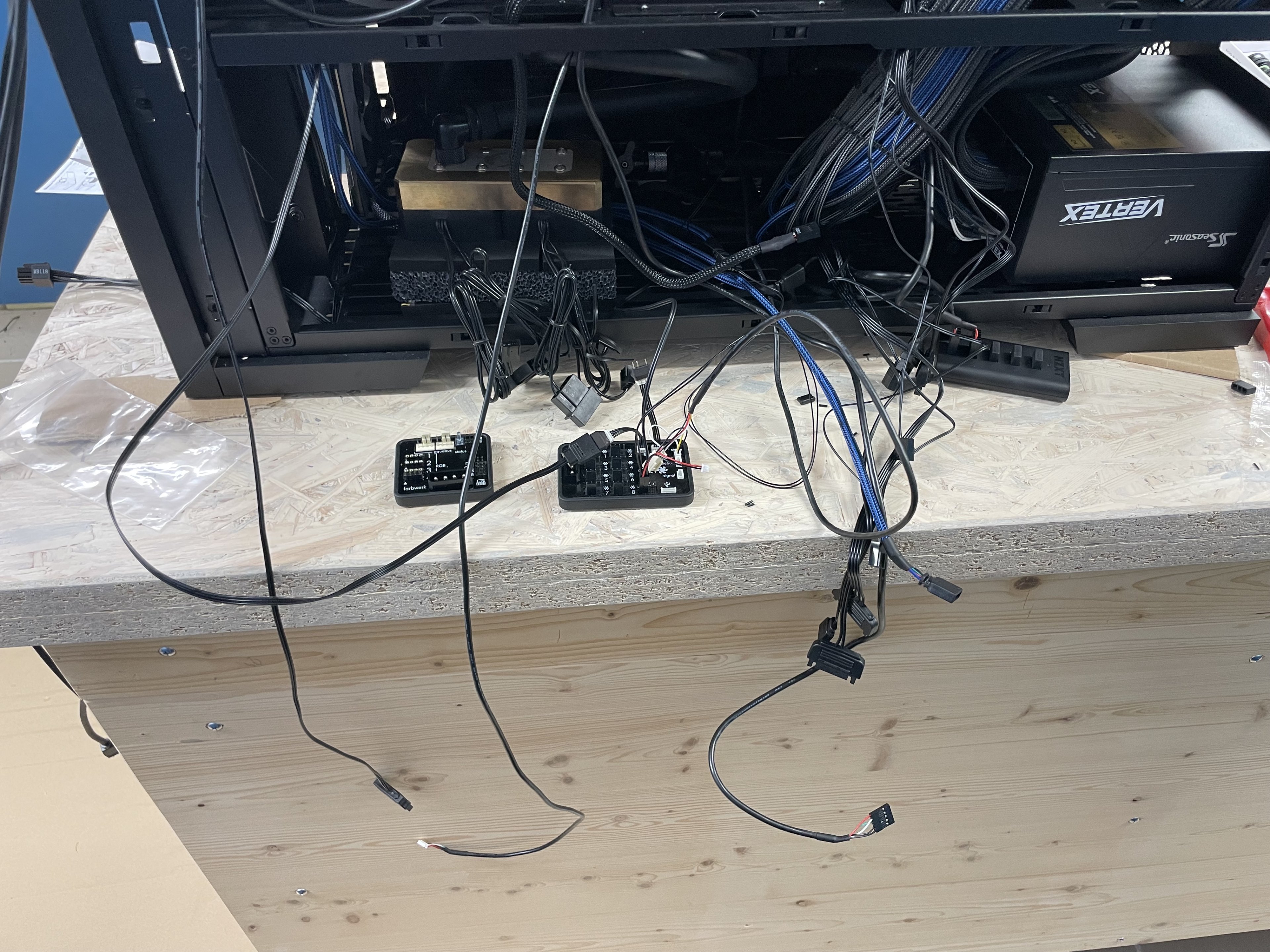

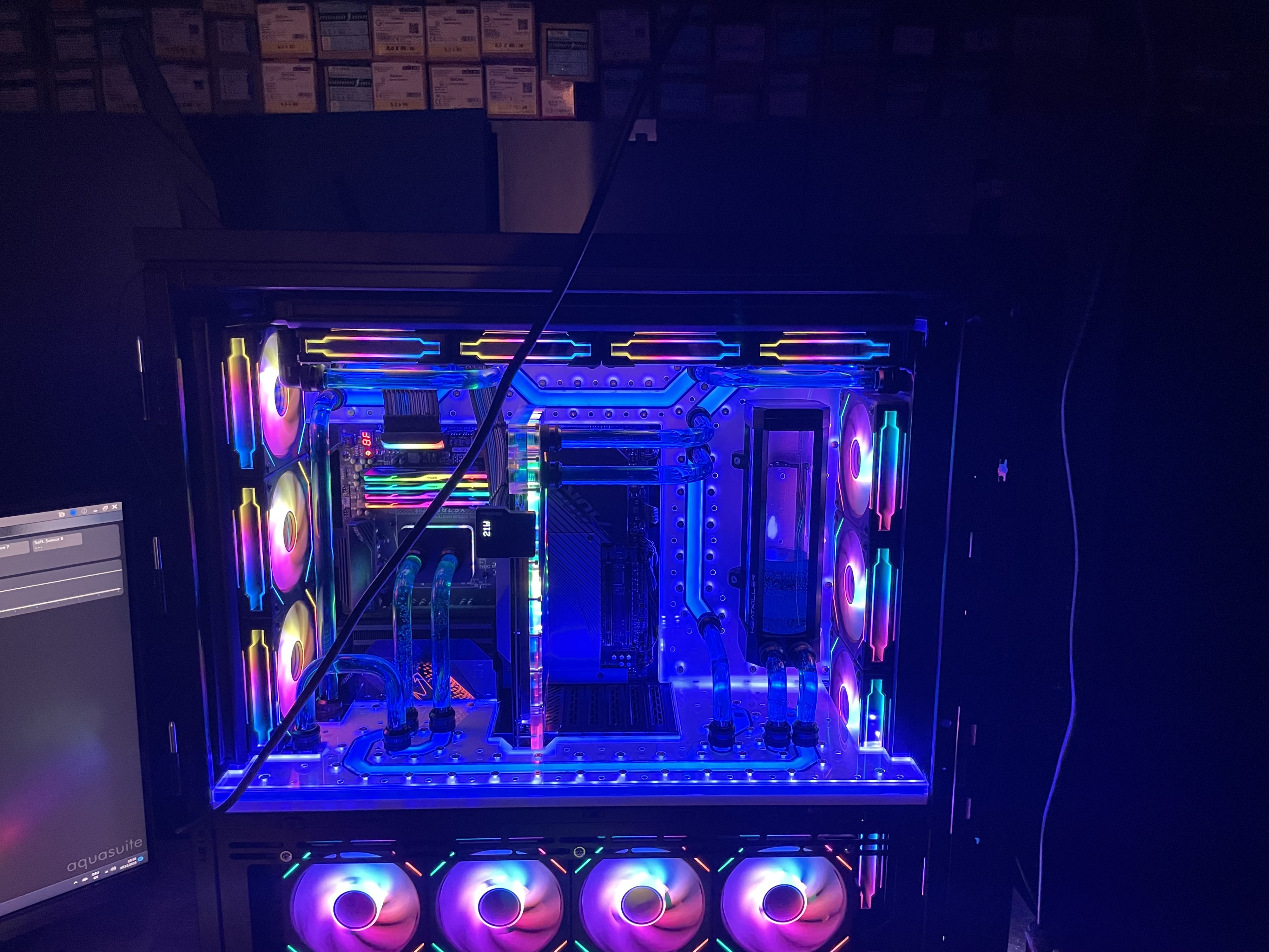

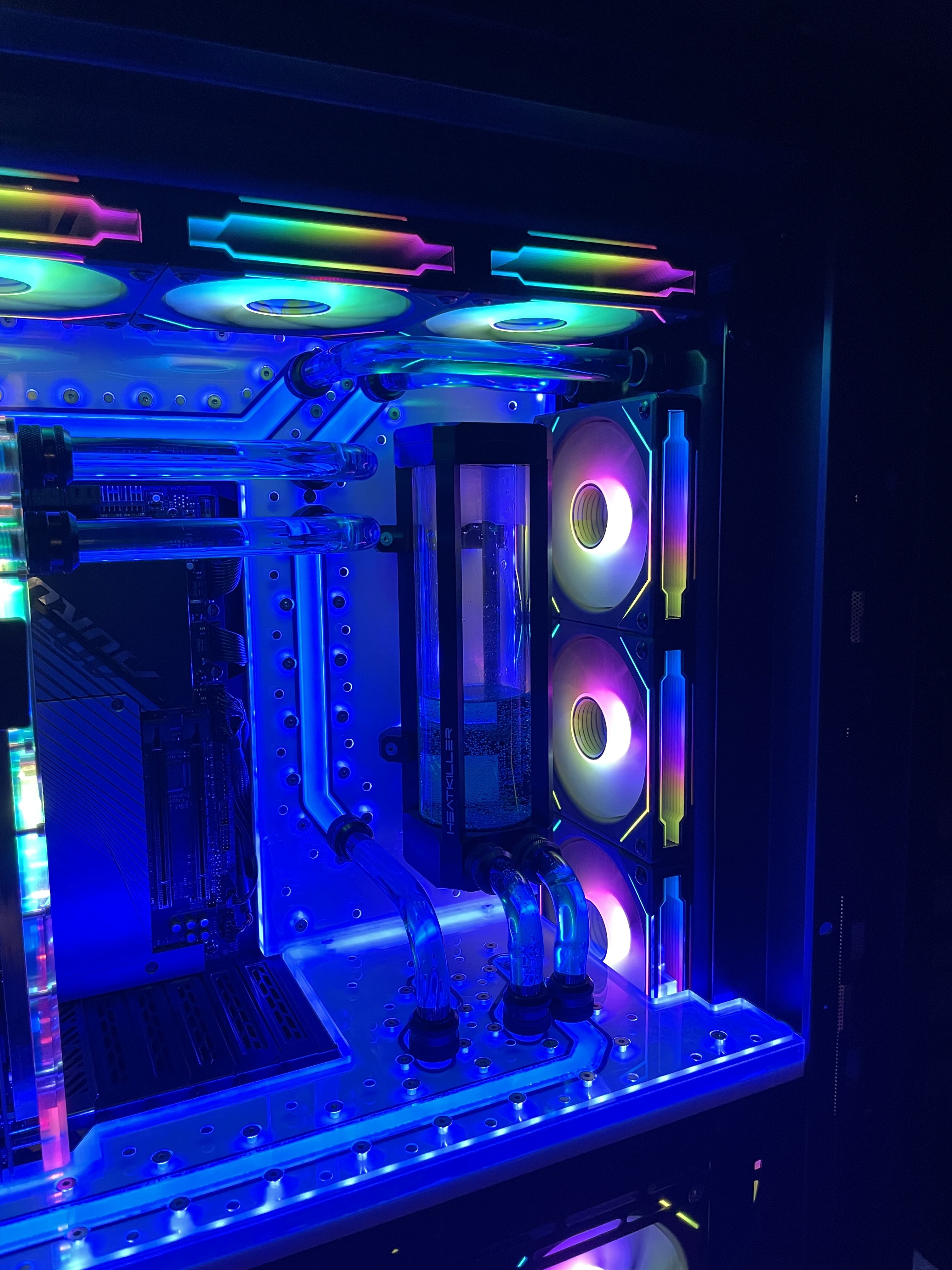

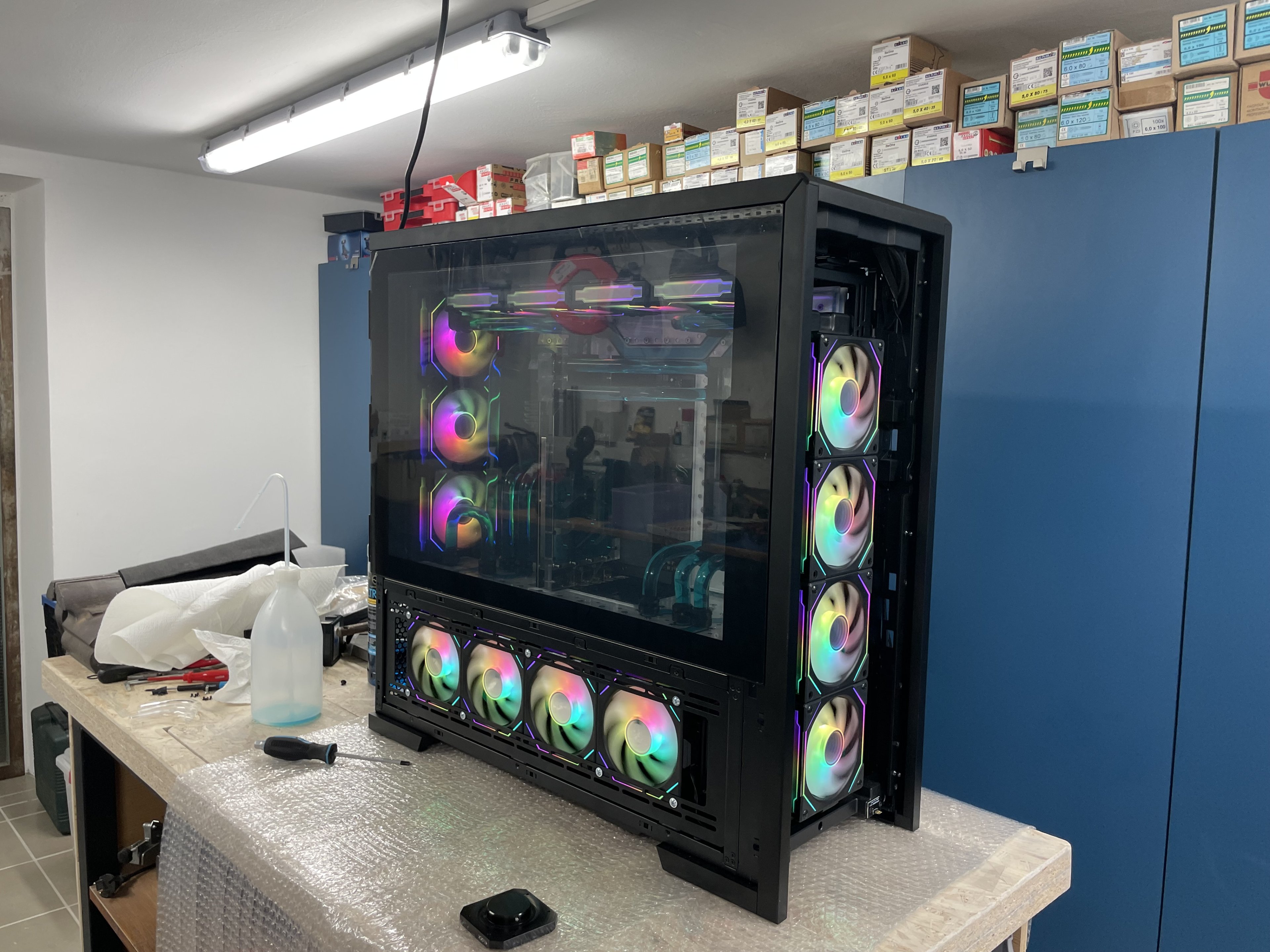

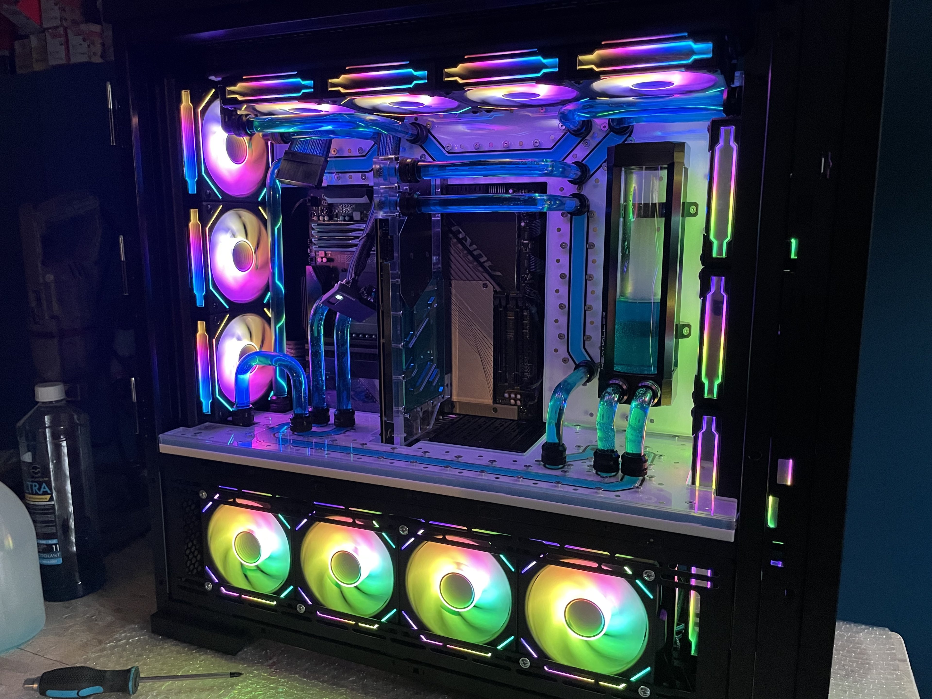

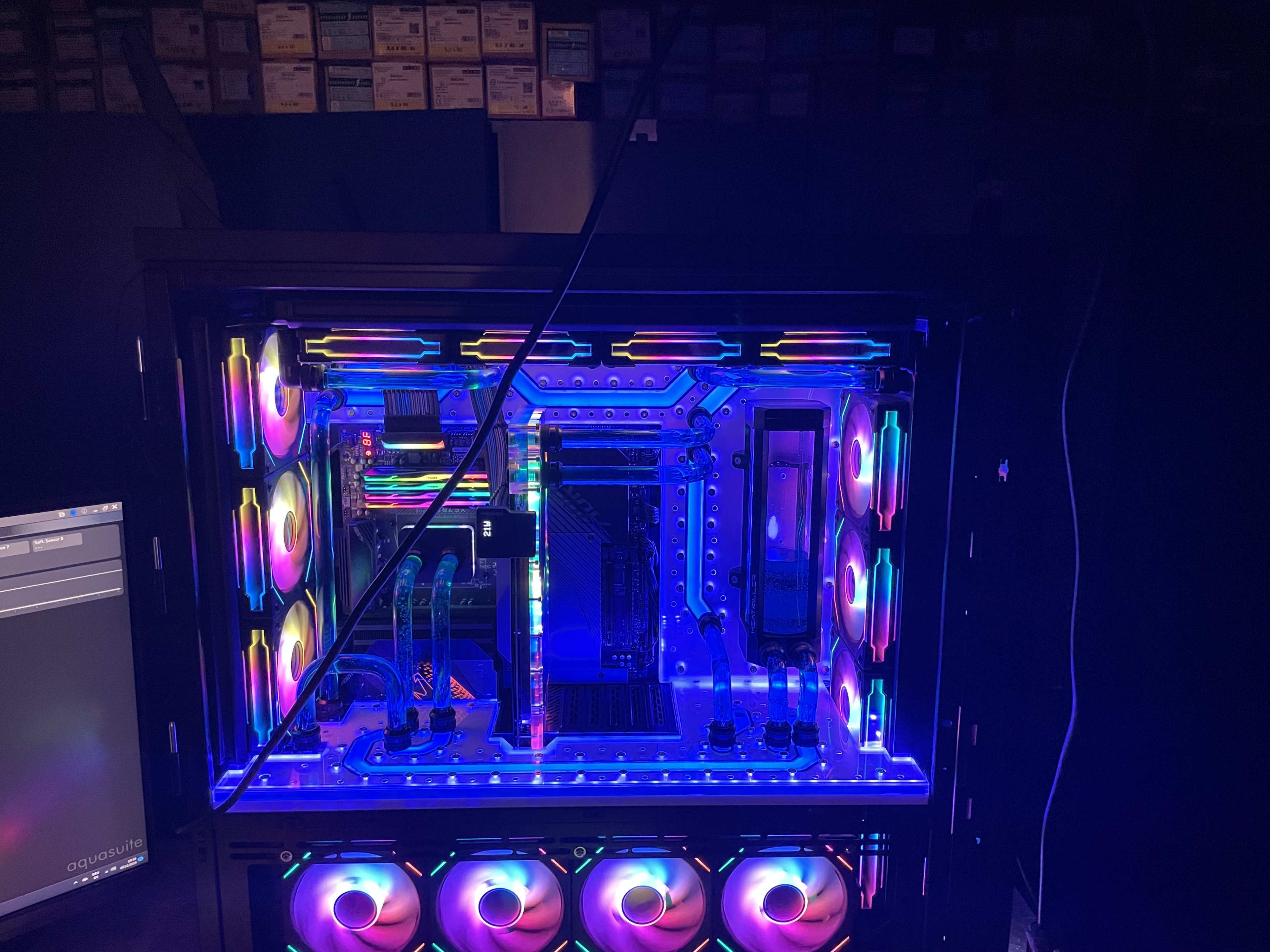

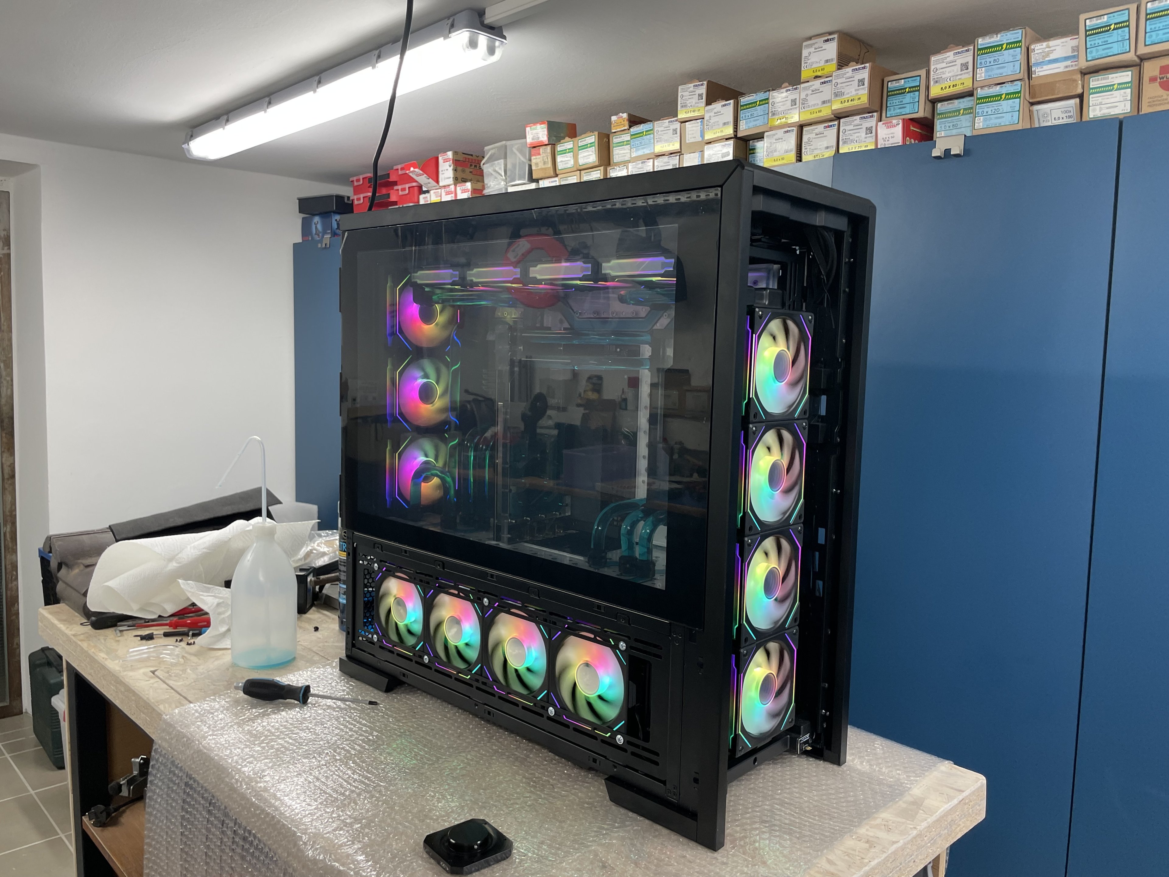

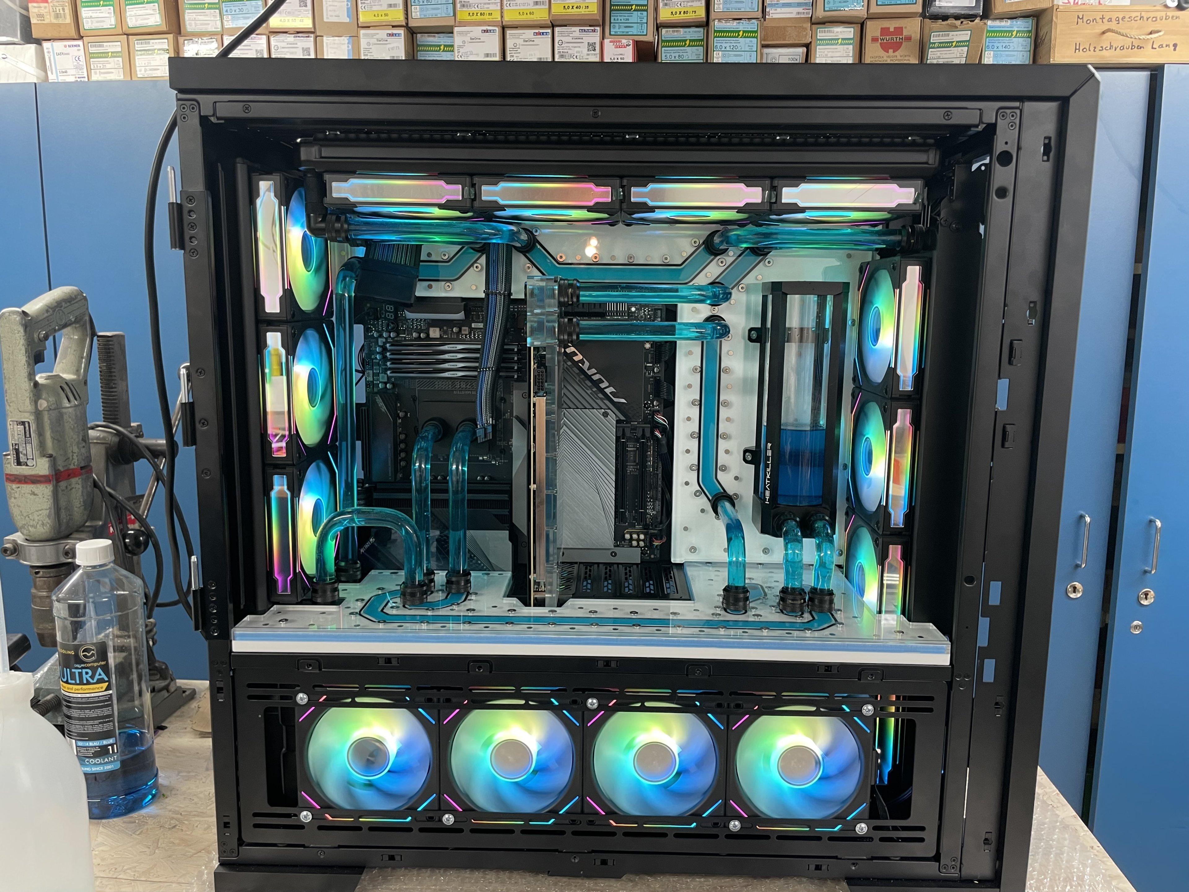

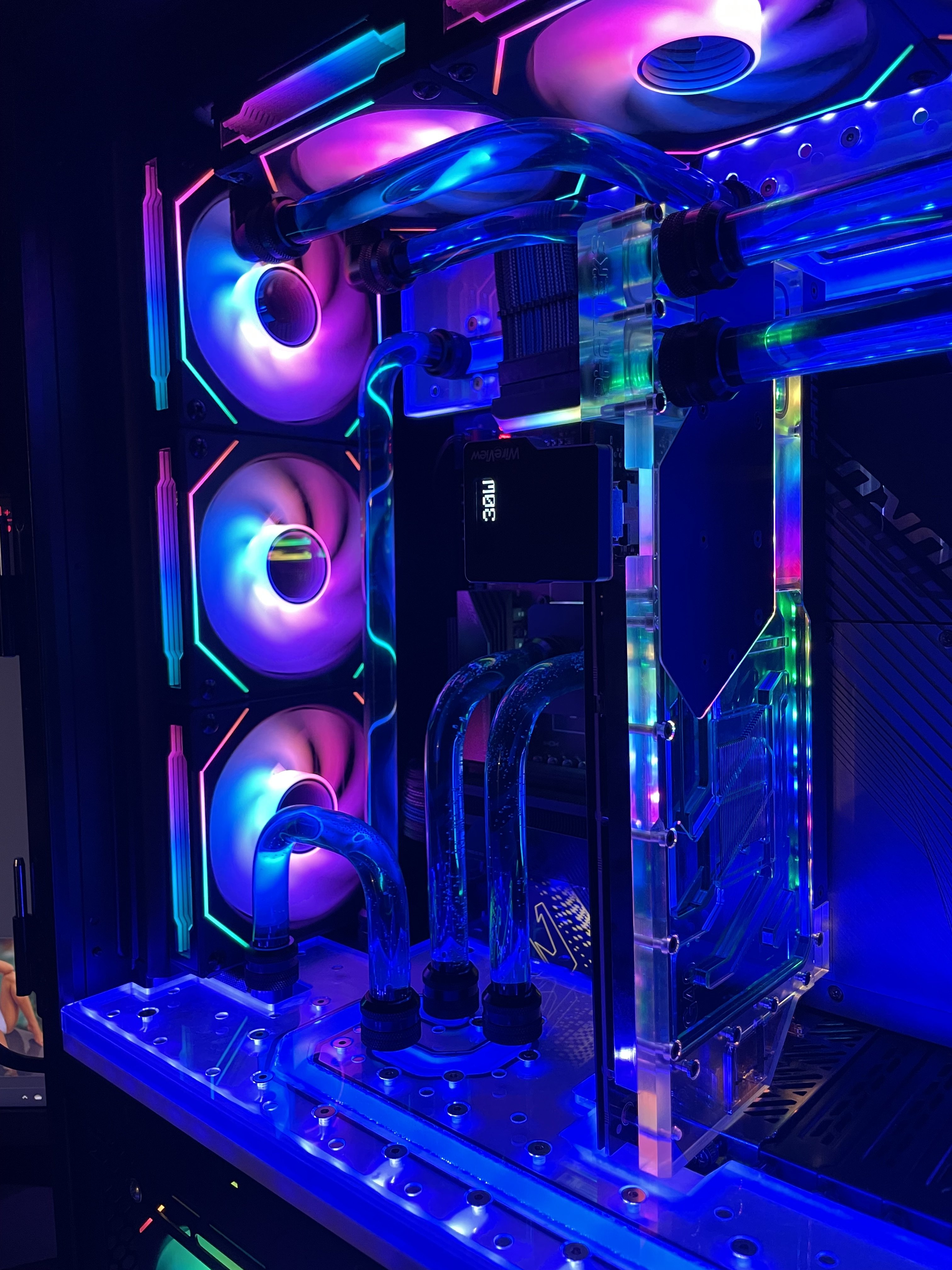

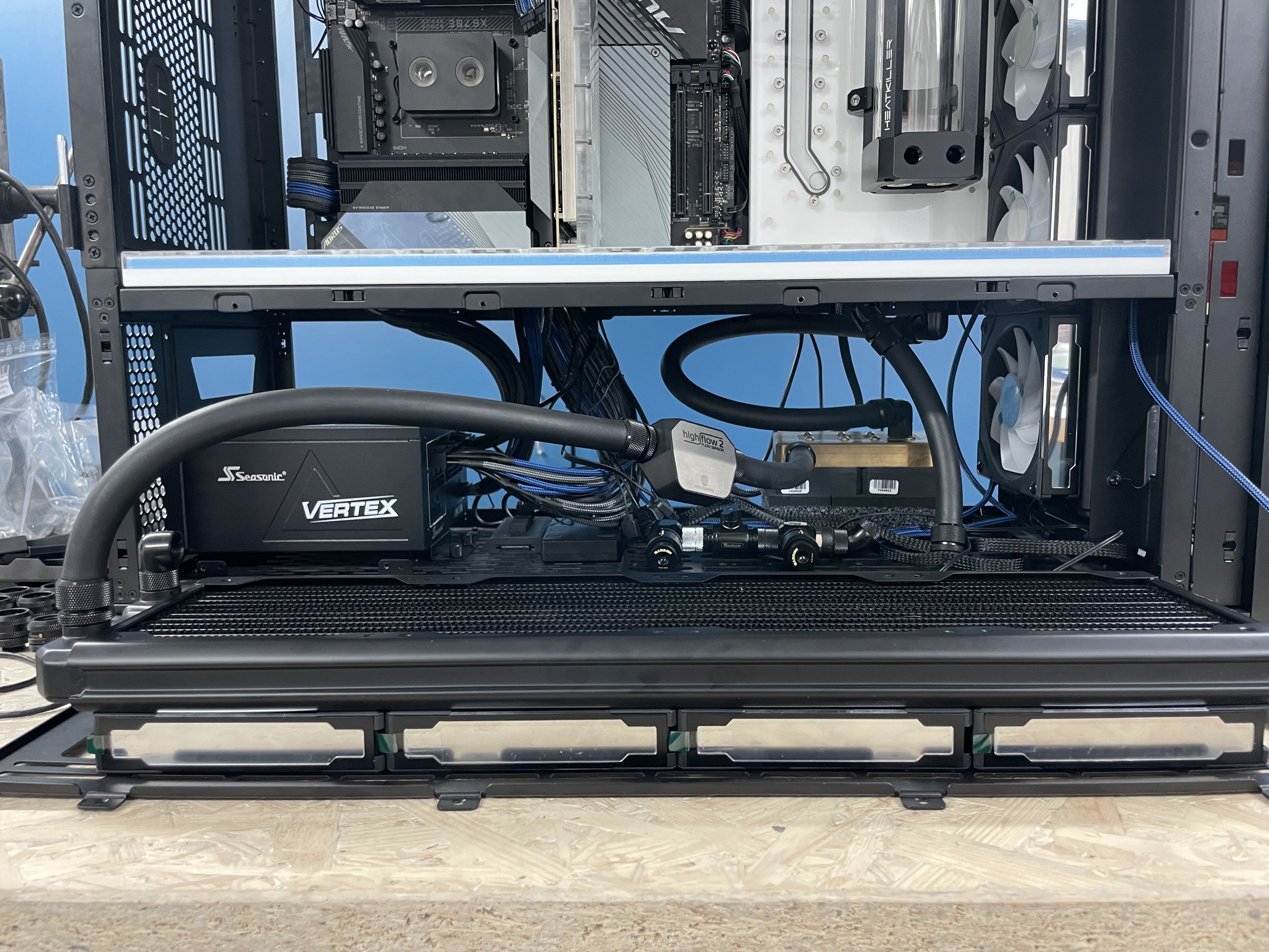

So nun das Ergebnis des heutigen Tages.
Ganz Problemlos war es leider nicht aber das Ergebnis passt:

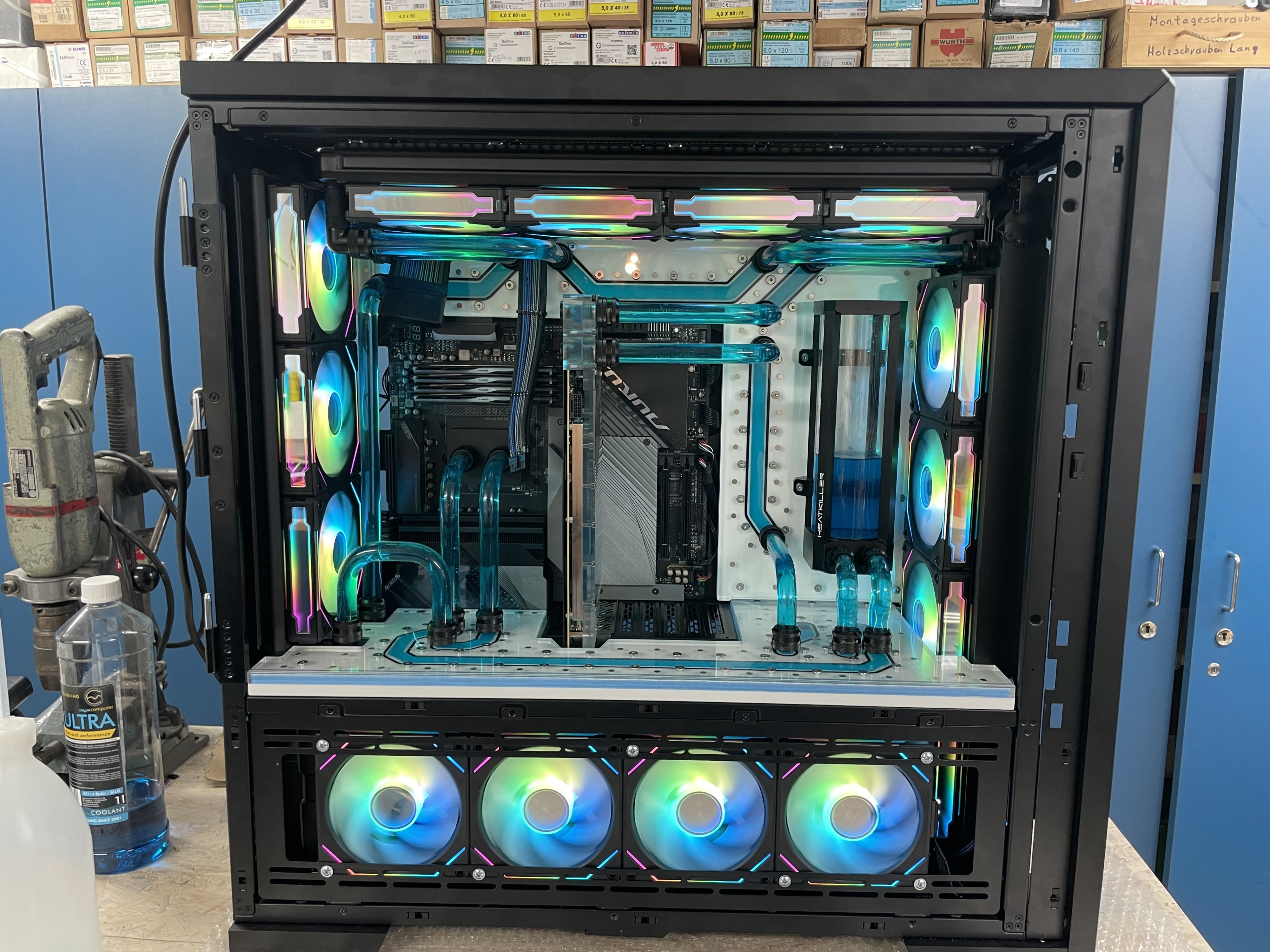

Zuerst mal das Befüllen.
Hier gab es zum Glück keine Probleme, das einzig schwierige ist bei dem Großen Chase anständig zu entlüften.

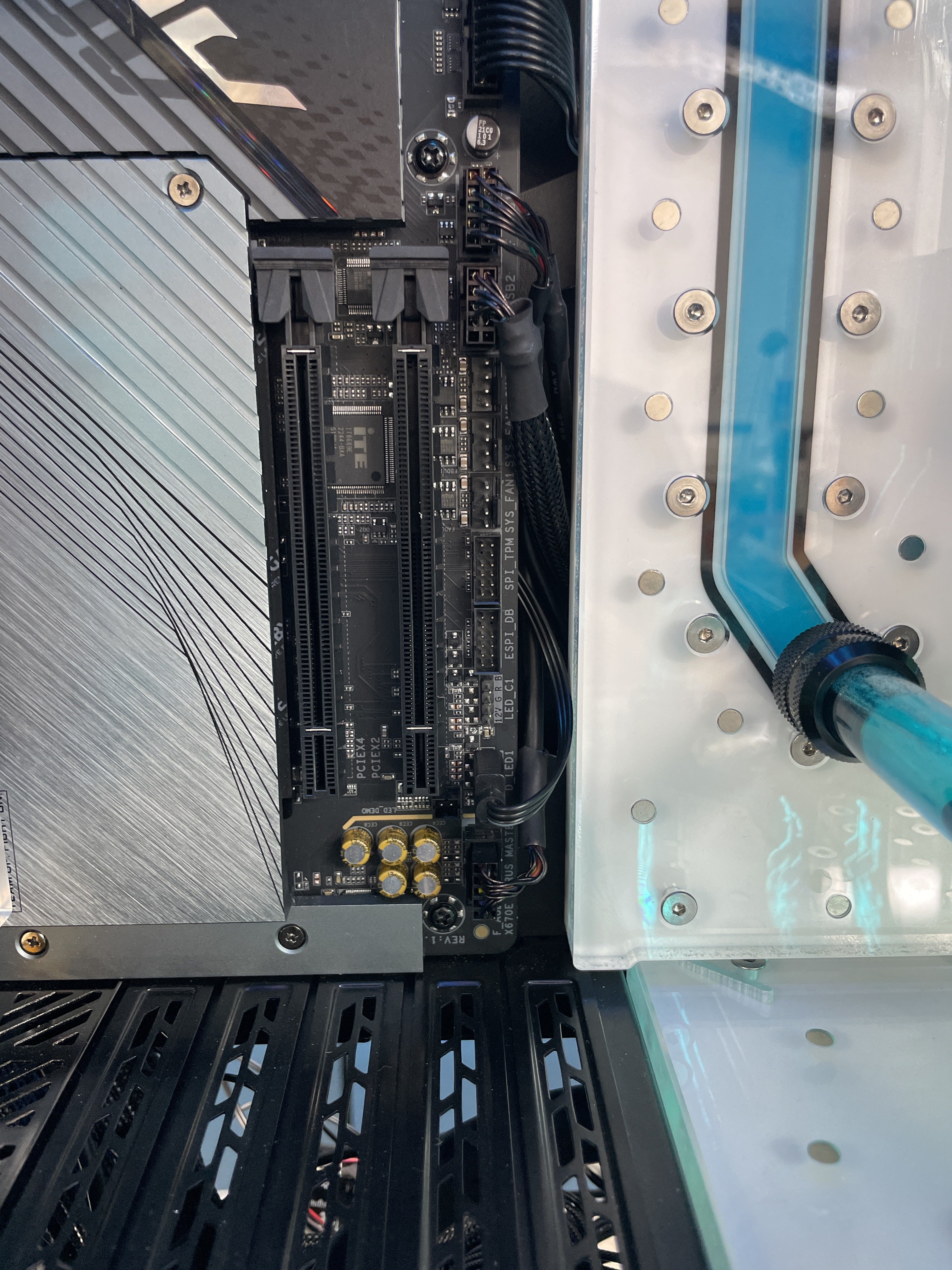

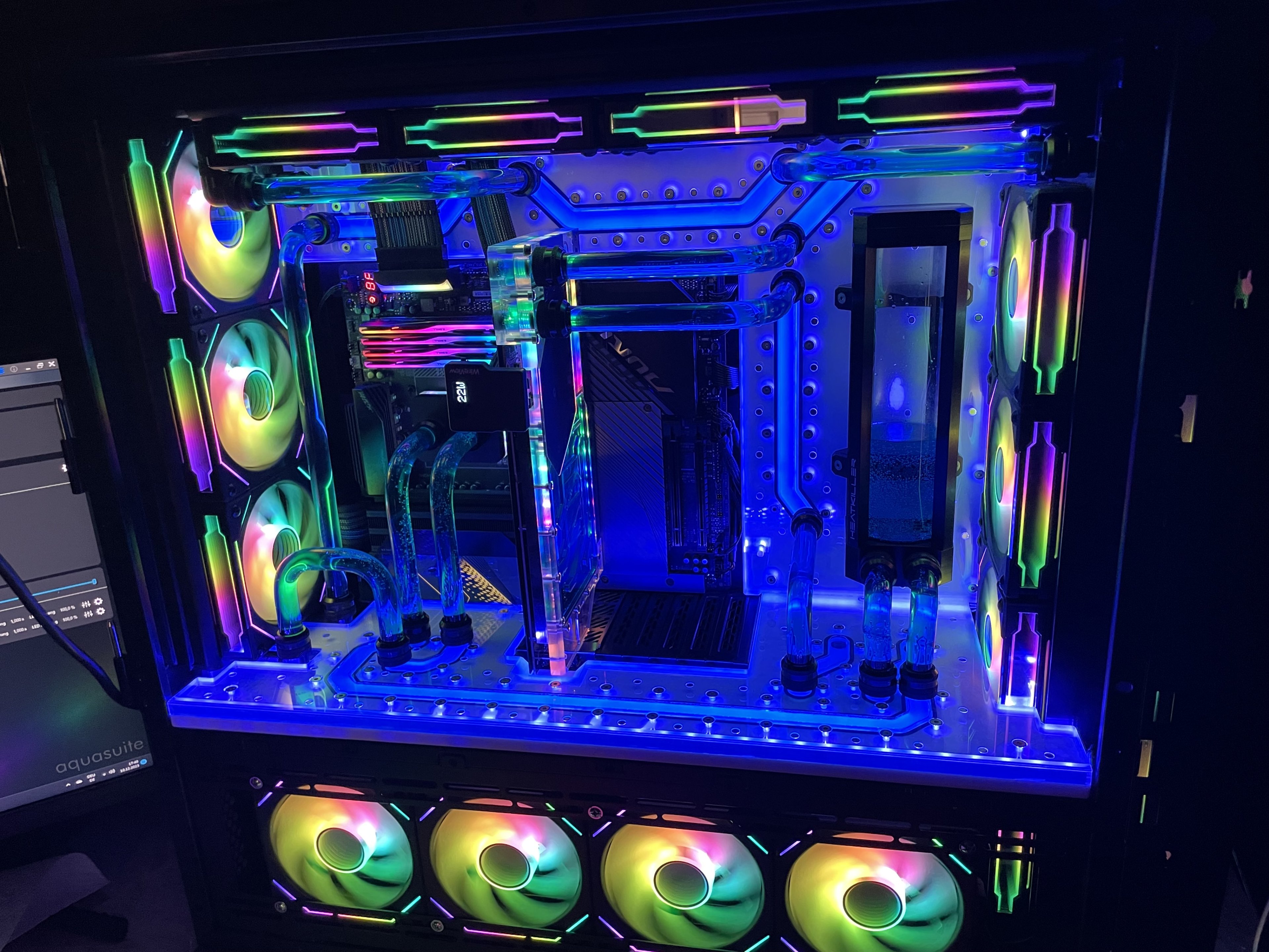

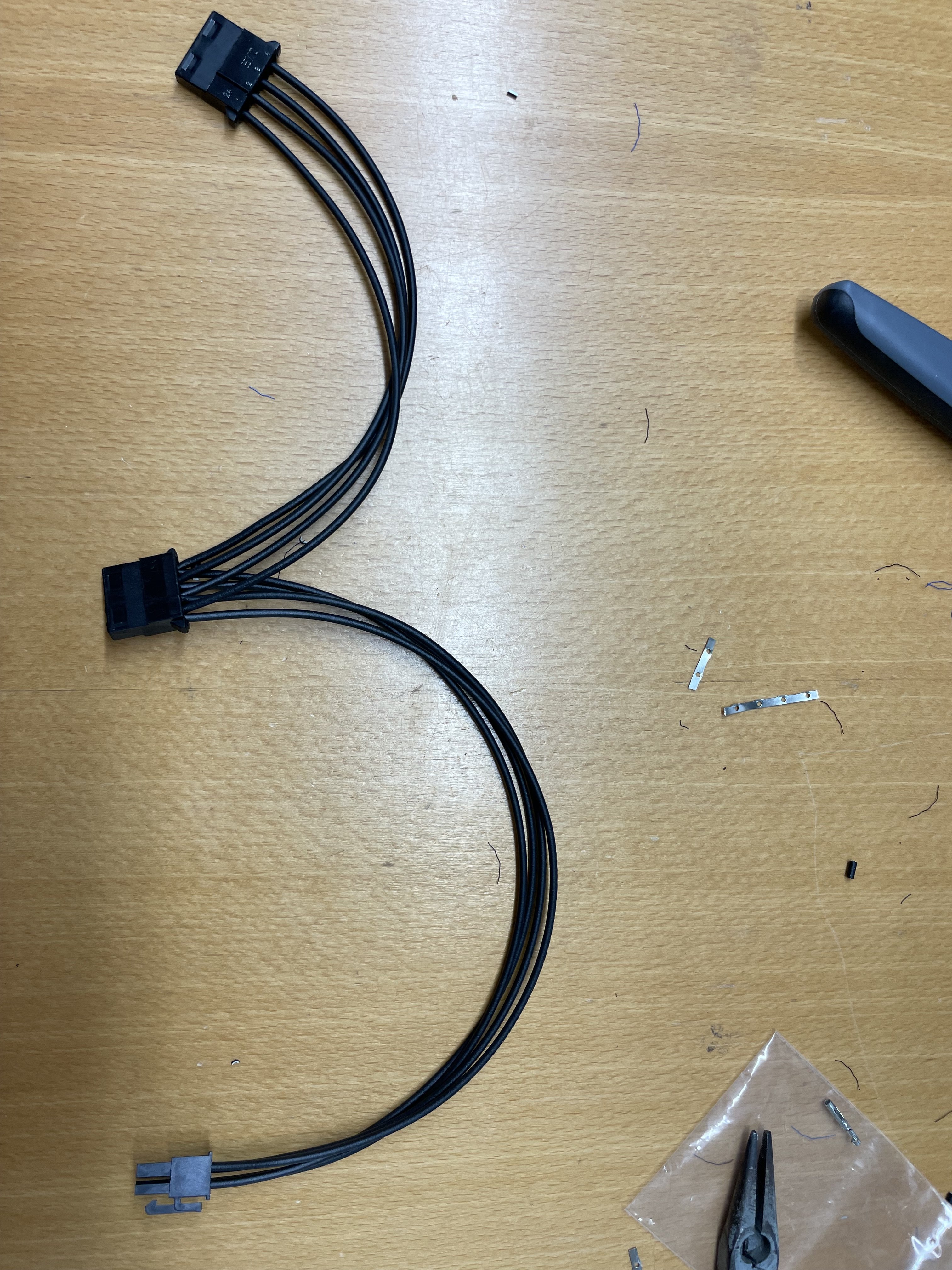

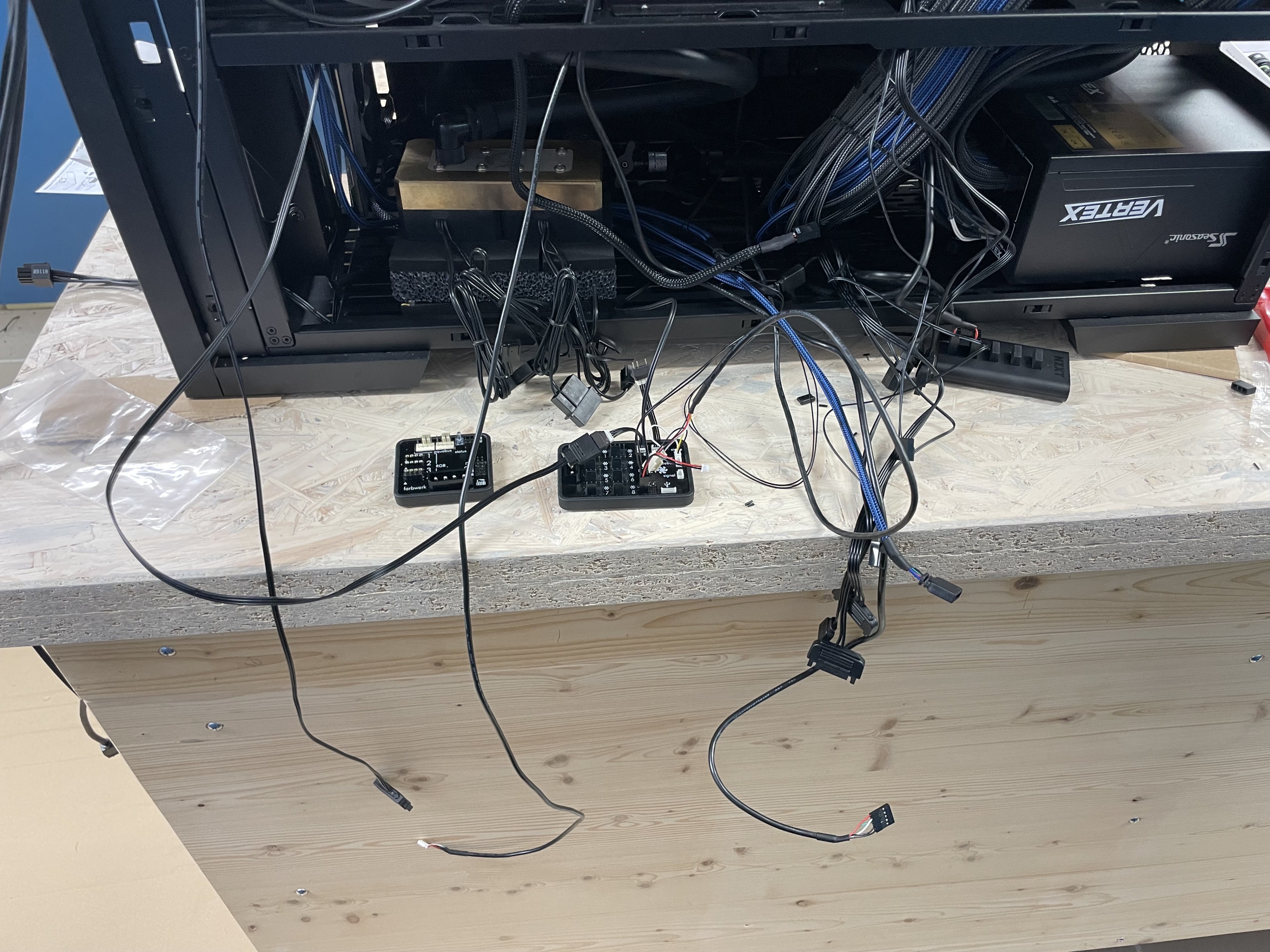

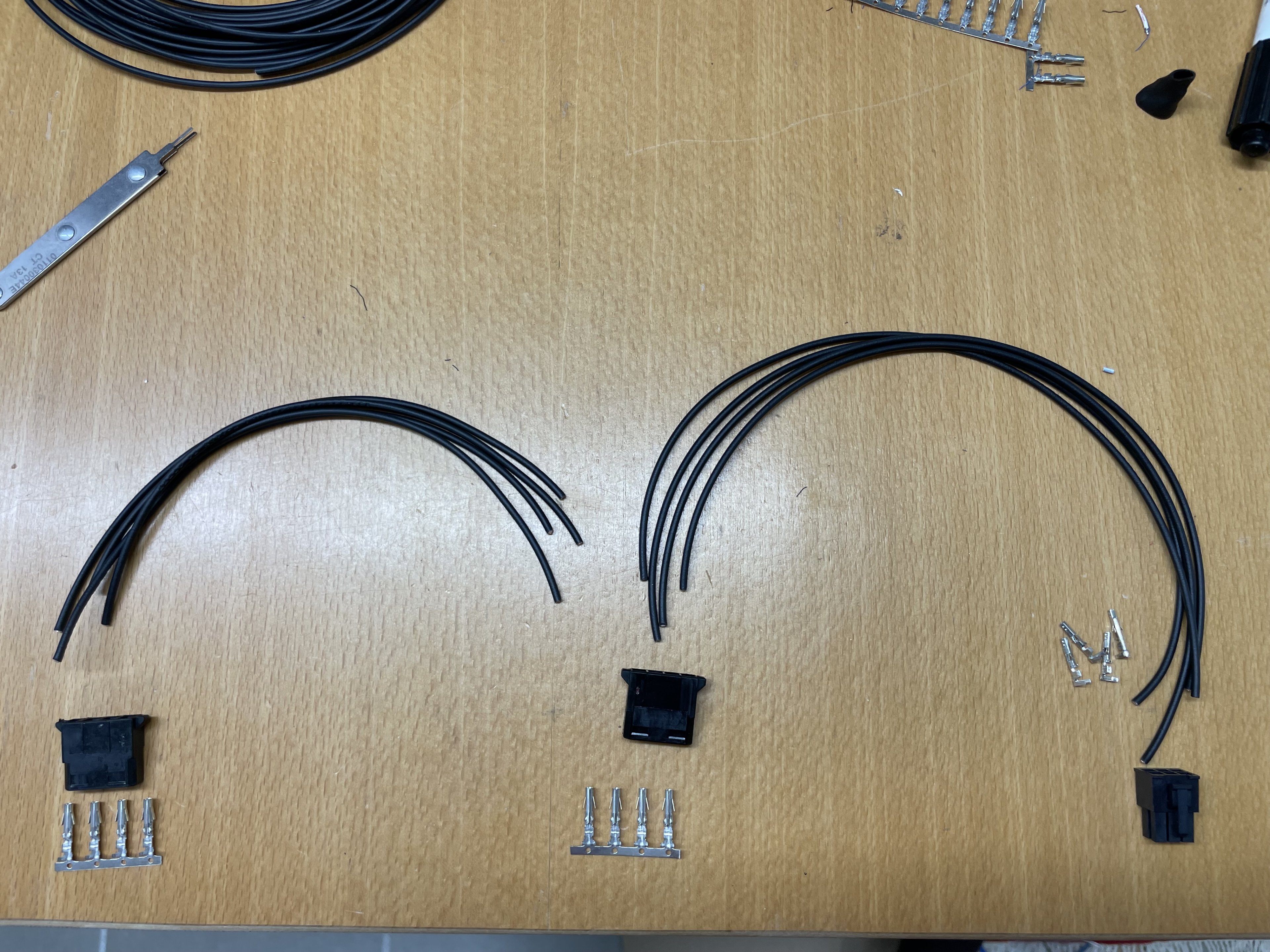

Dann noch schnell den Edding ausgepackt und die Kabel vom Audio und USB2 noch schön schwarz gemacht.

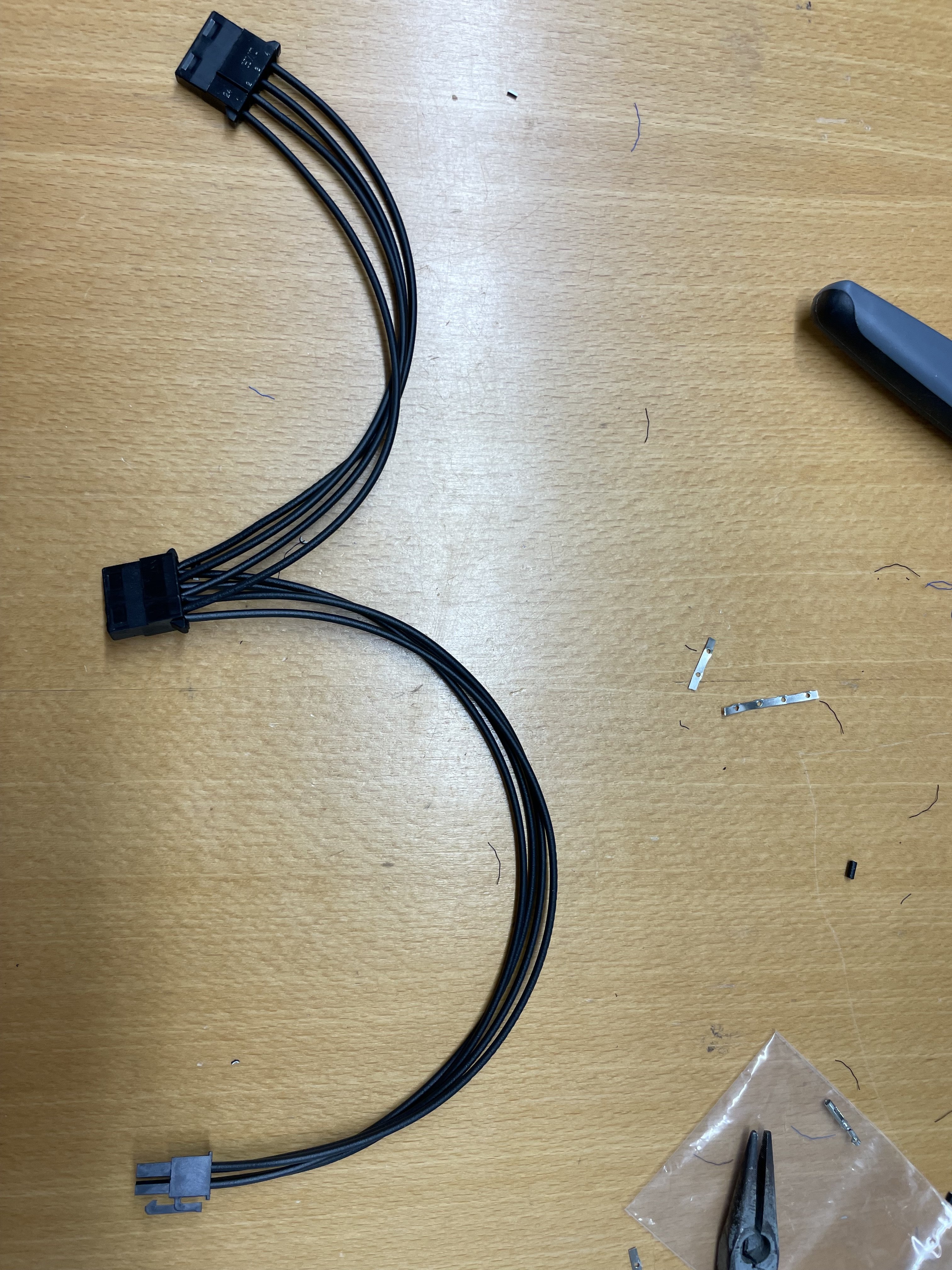

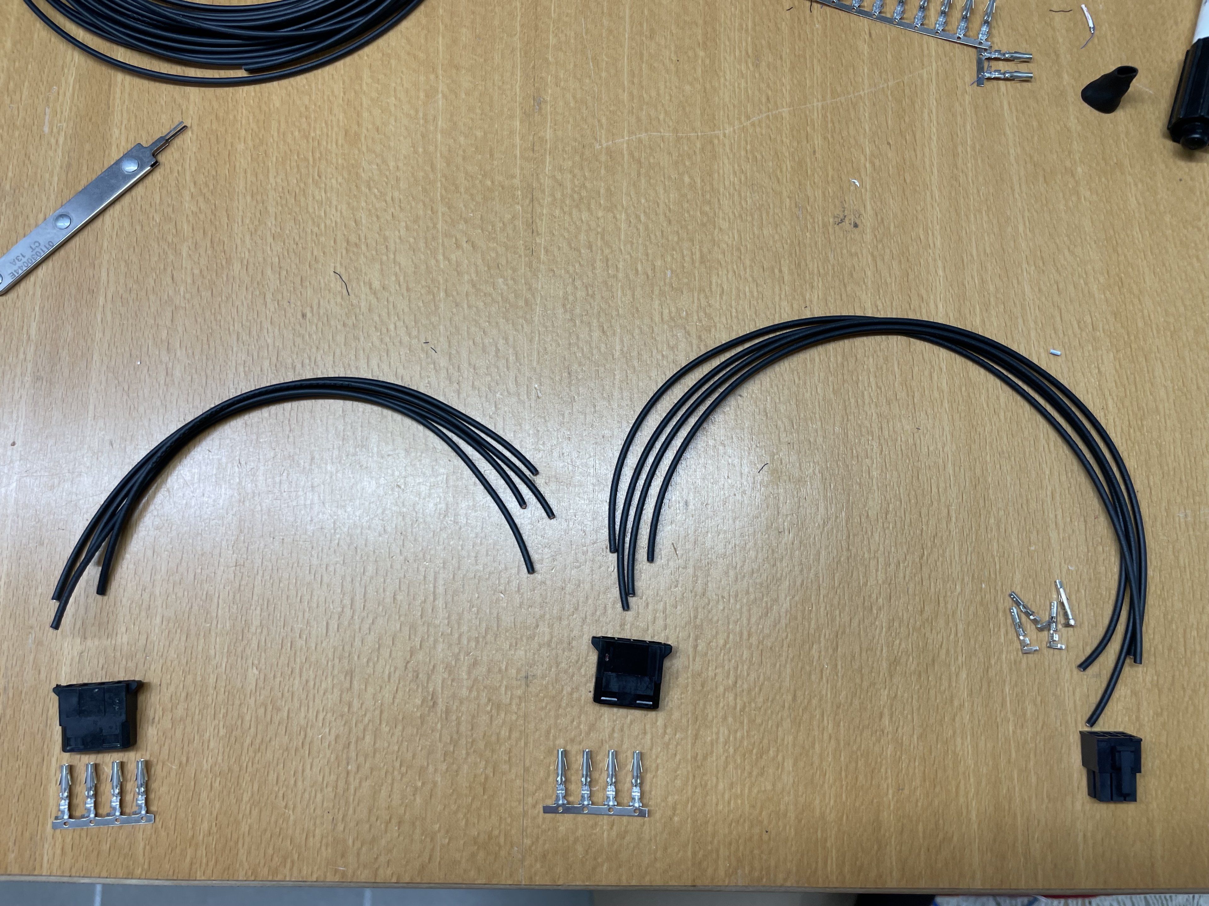

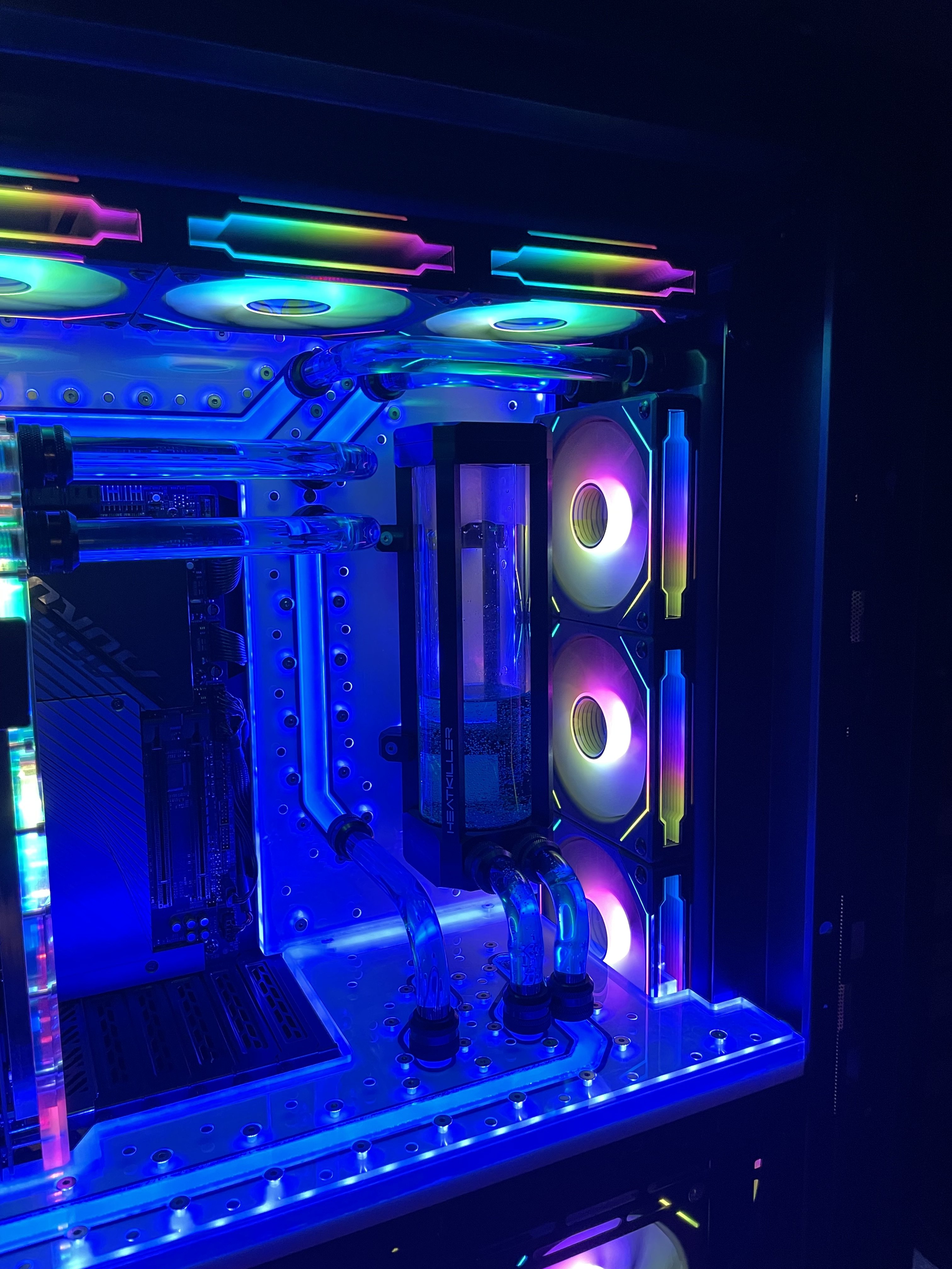

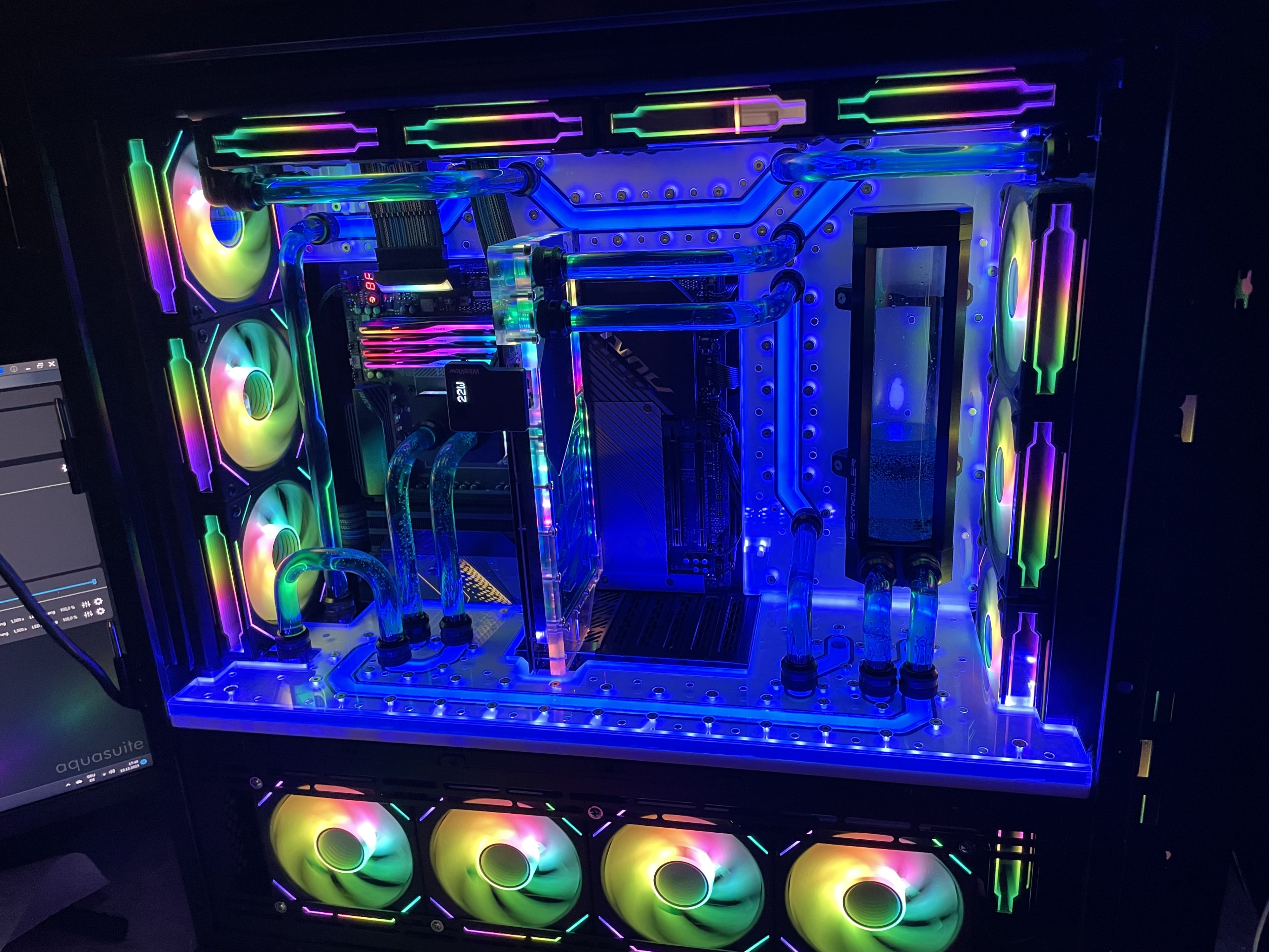

Das Problem war dann die Steuerung der LEDs, hatte mir irgendwie eingebildet beim Farbwerk kann man ARGB Streifen anstecken. Meine Argb haben 12V ( 4Polig). Tja Fehlanzeige die LED bleiben aus.
Der Octo hat noch 2 RGBpx ausgäng diese sind mit adapter auf normale RGB 3 Polig.
Ich hab die 4Polige Streifen einfach mal bei den 3 Poligen stecker drangesteckt und siehe da es funktioniert.
Leider jetzt nur 2 der 3 Streifen in Verwendung aber den 3. hätte man eh nicht gebraucht.
Das einzige was jetzt noch fehlt wäre das Muster/Deckplatte die man auf den ganzen Magneten befestigen kann. Aber da muss ich noch schauen wie genau ich das machen werde.
