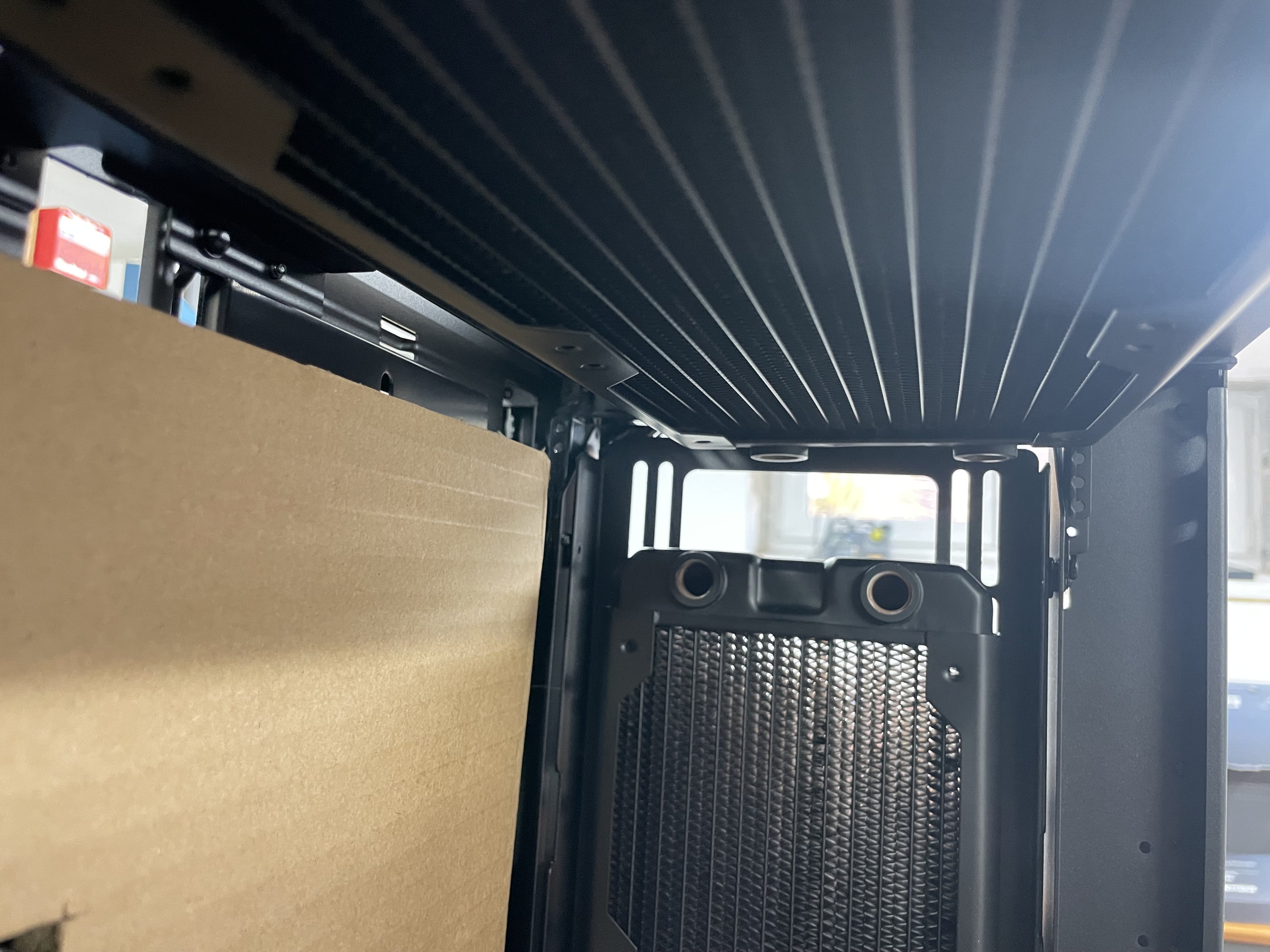

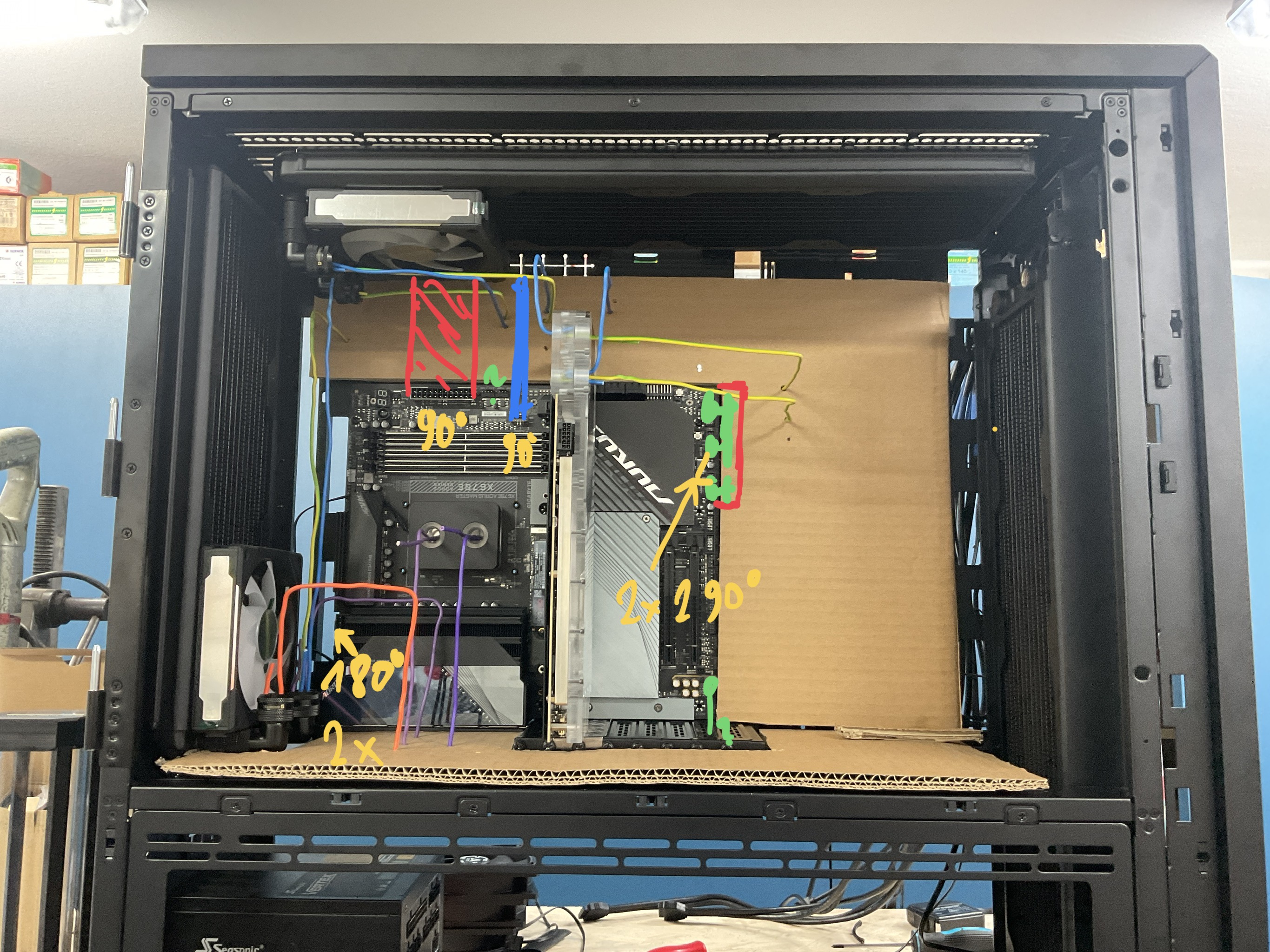

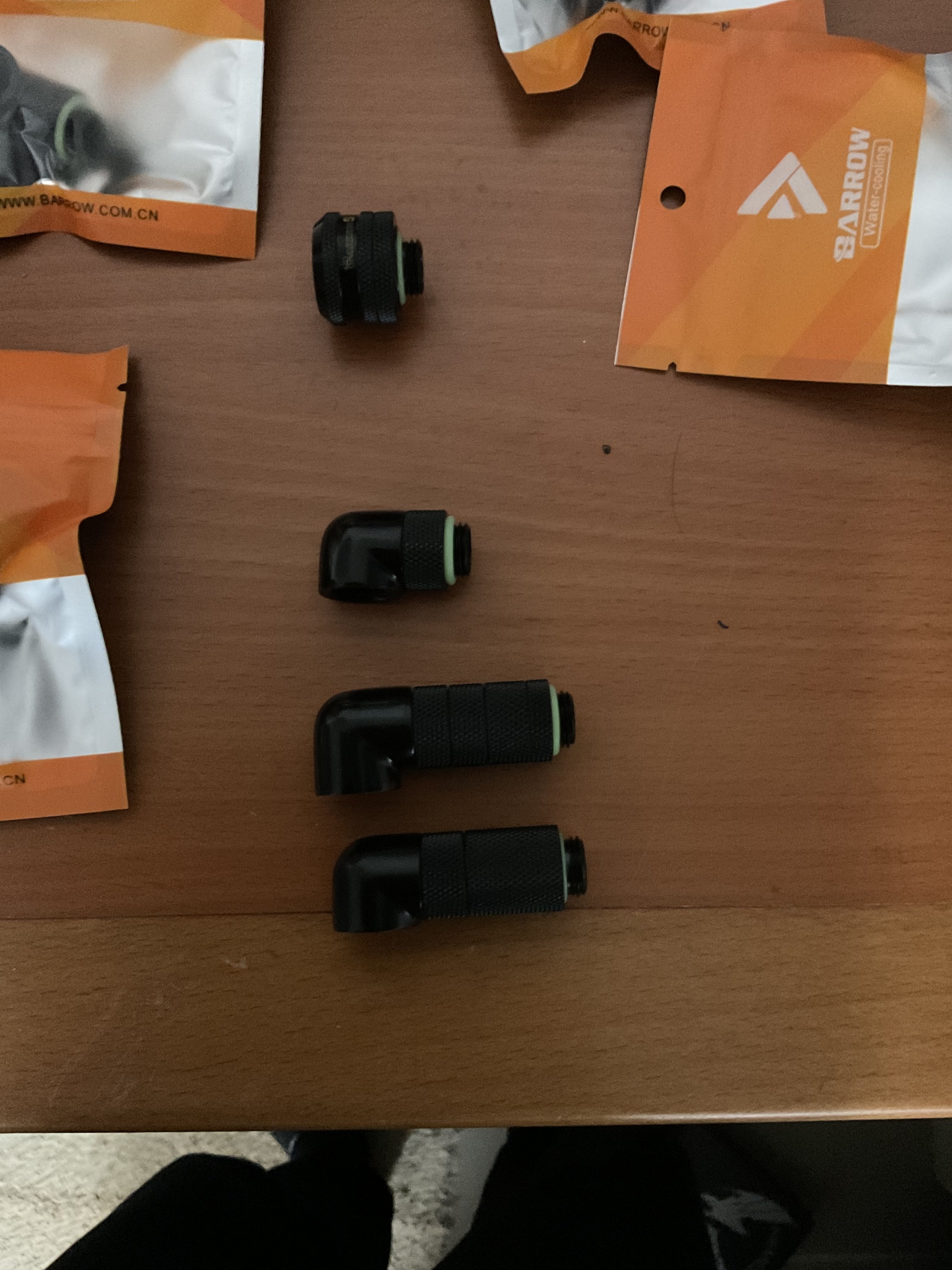

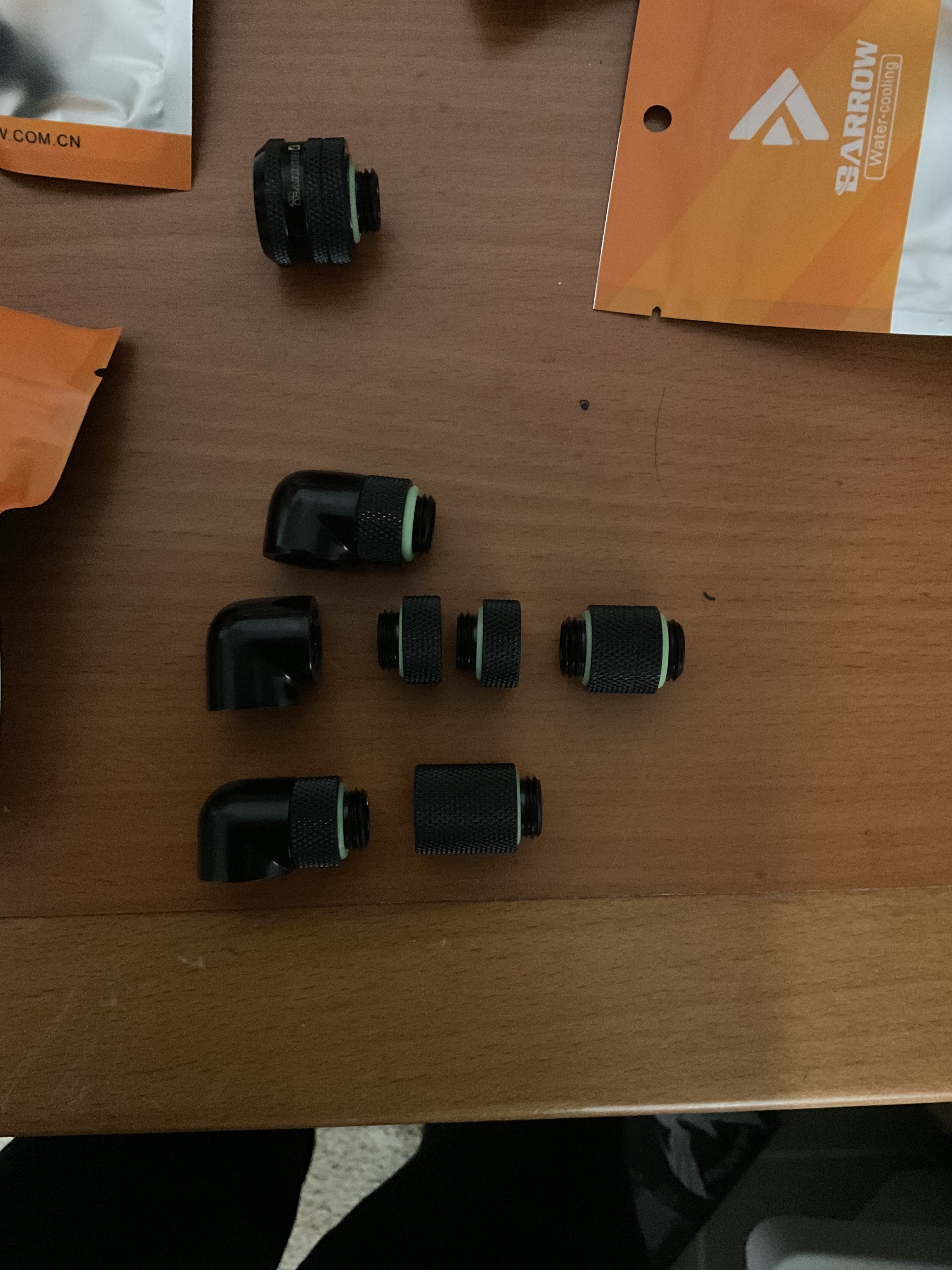

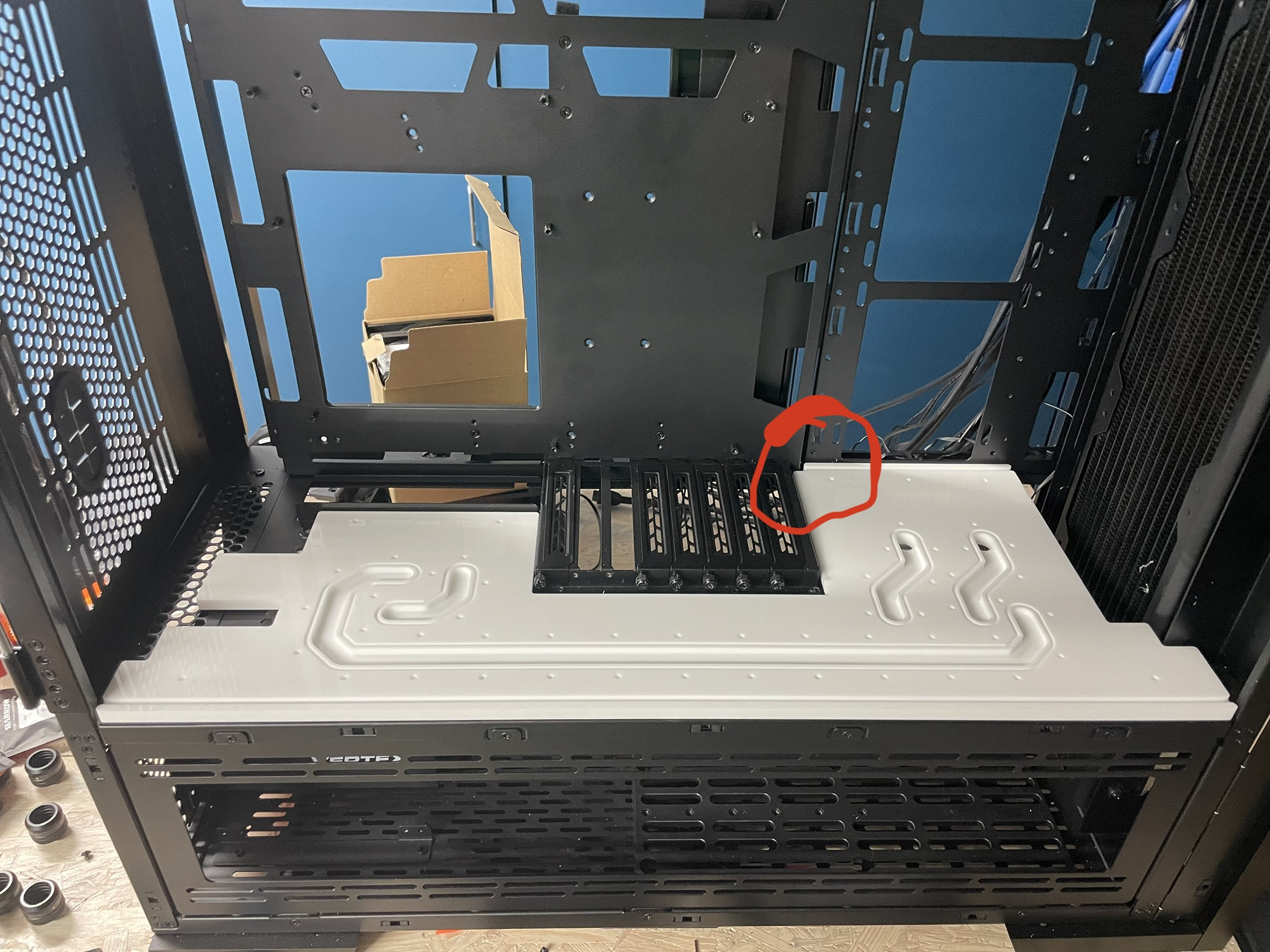

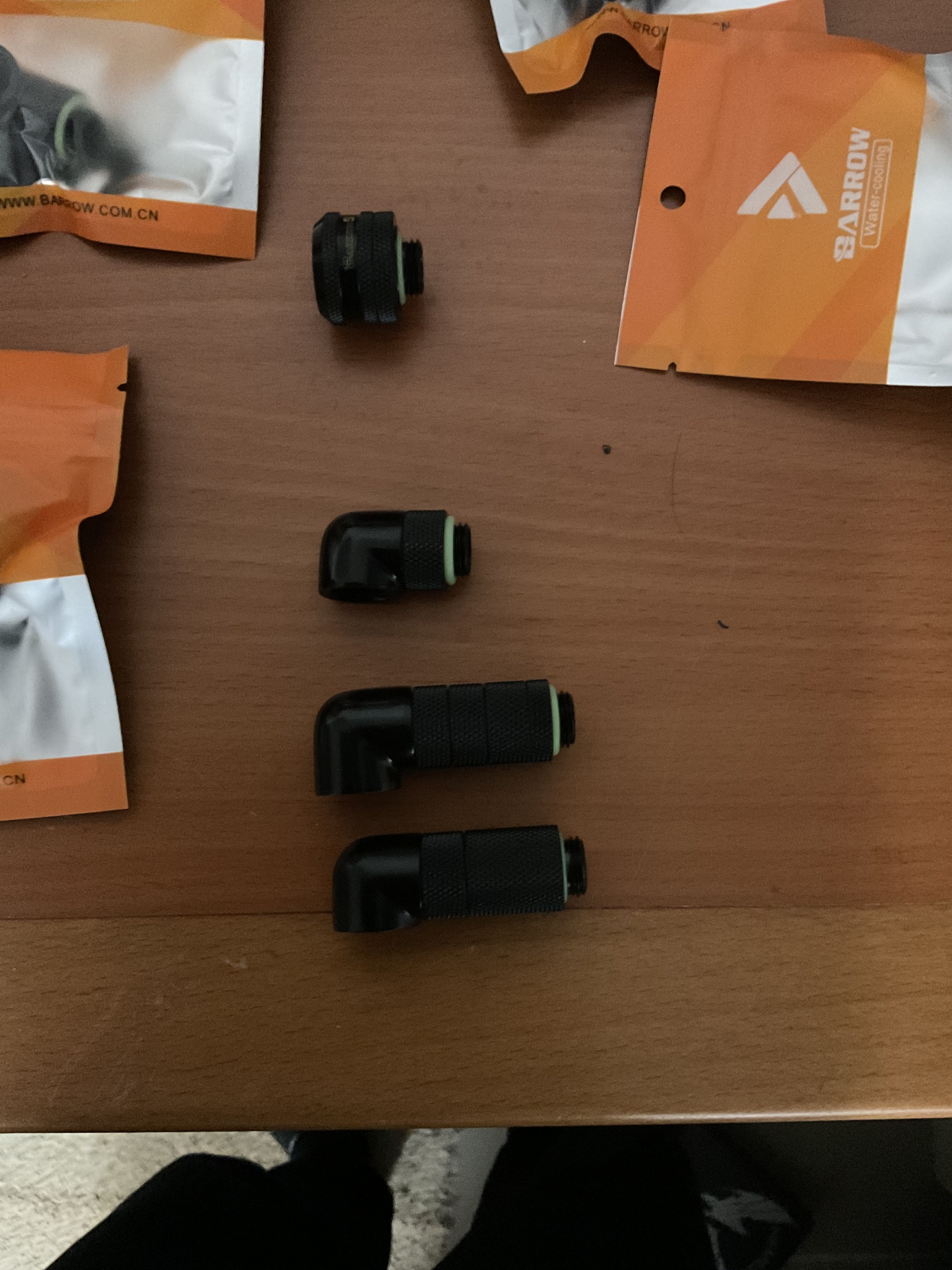

Also ich hab echt vergessen wie anstrengend die Loopplanung ist. Das bereitet einem extremes Kopfzerbrechen.
Hab zwar viele Fitting aber ein paar mehr 20er Verlängerungen 90° wäre nicht schlecht gewesen.
Naja etwas schummeln ist drin mit dem was da ist.
so kommt man auf die selbe Länge

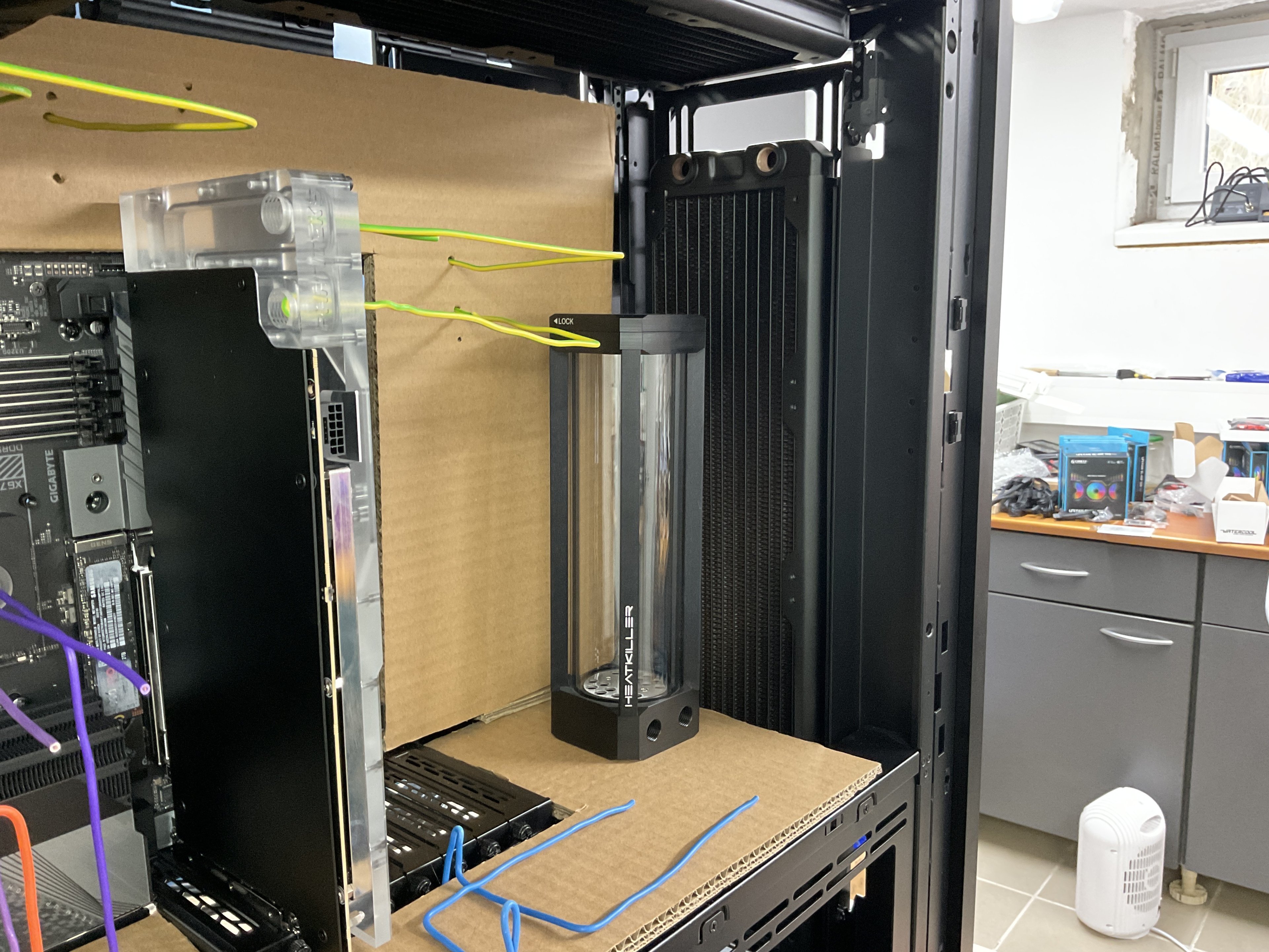

Aber jetzt gehts mal ans Experimentieren wie der loop aussehen soll.
Hier mal ein kleiner Anfang.

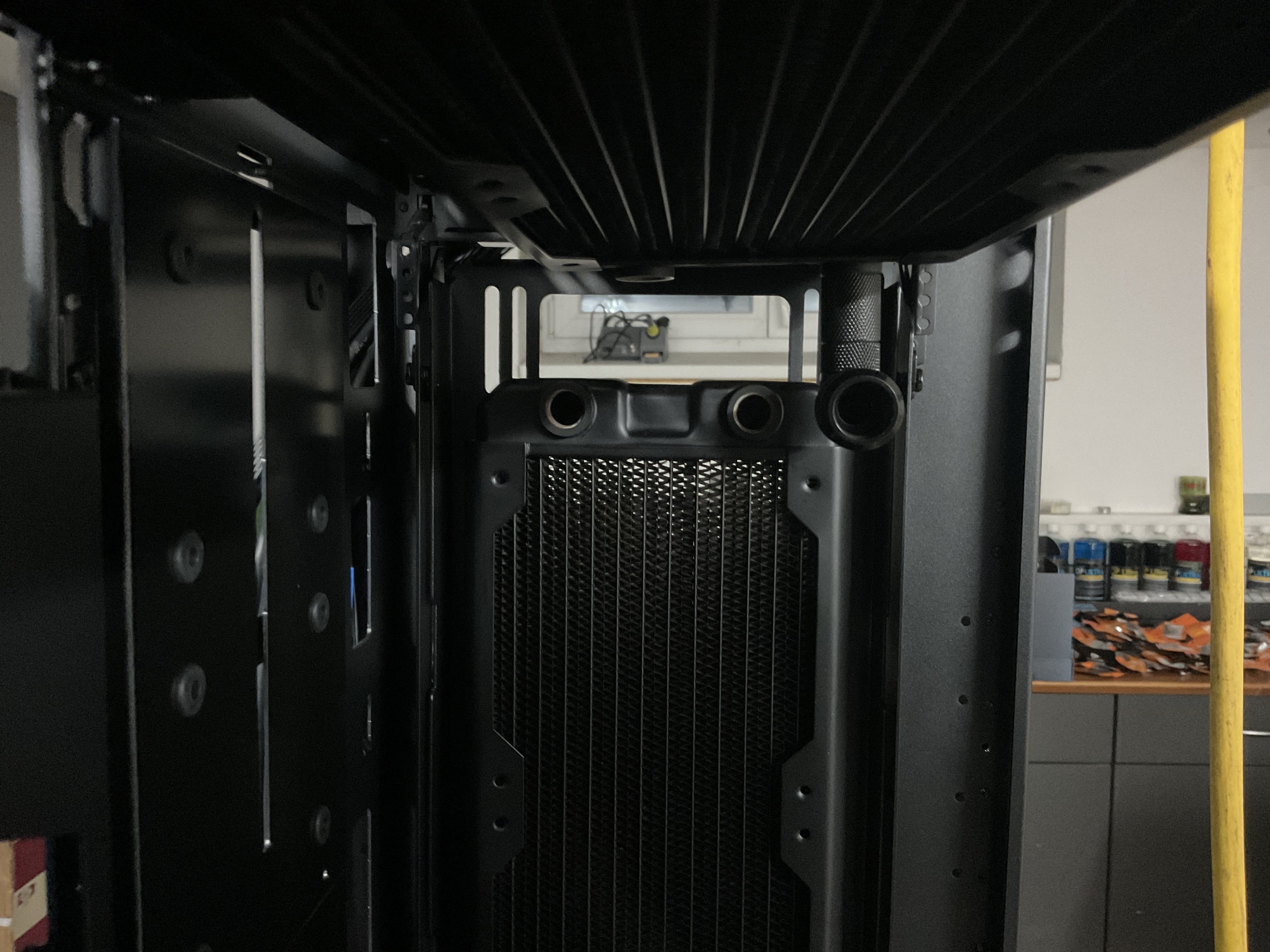

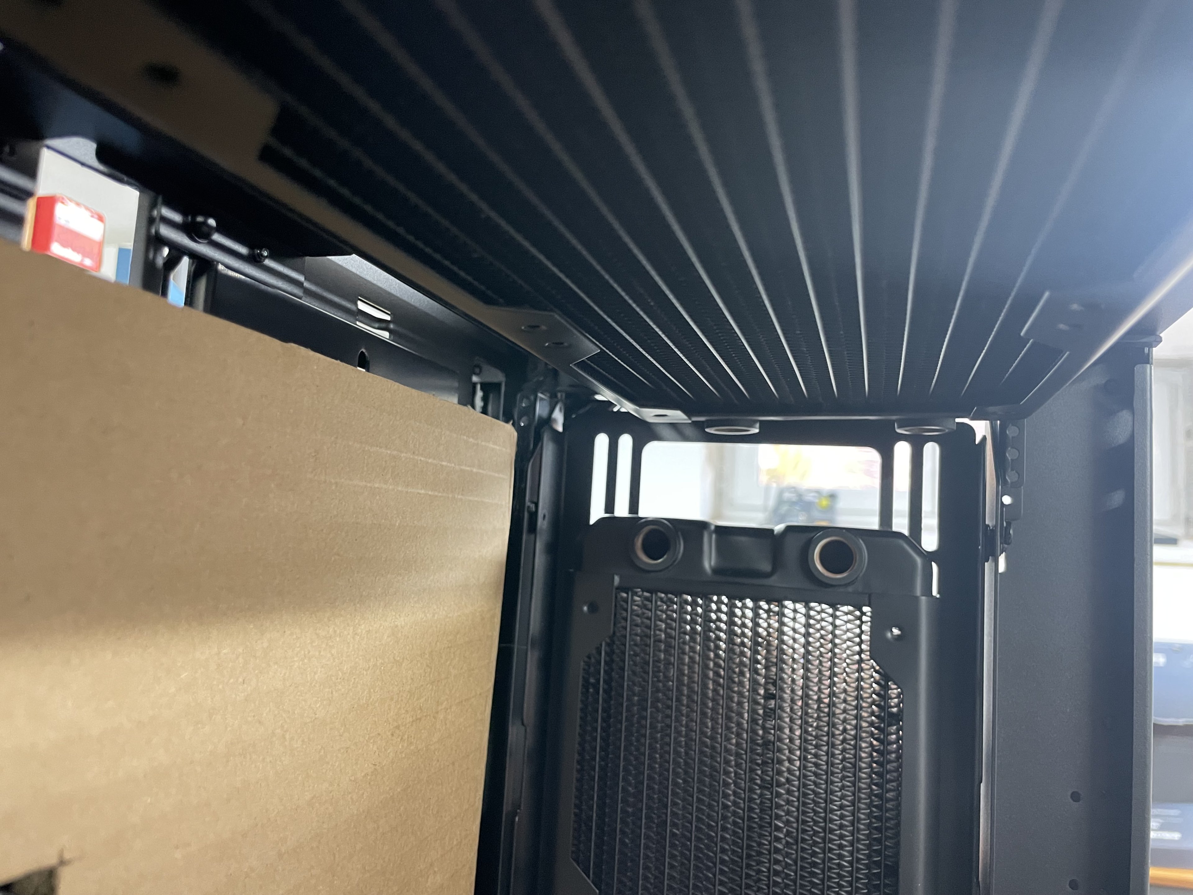

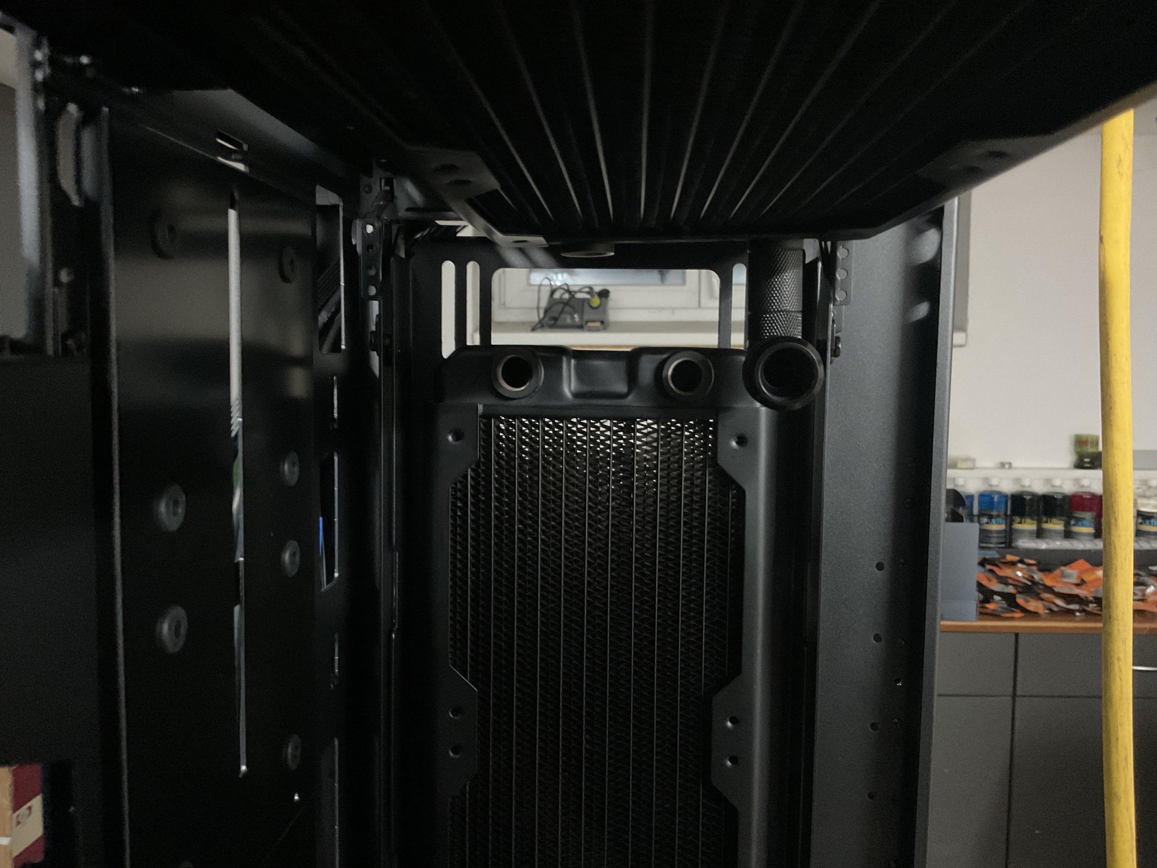

Werde den oberen Radiatoren aber vielleicht noch drehen wegen den 4 Anschlüssen in der Ecke.Obwohl sie sich ausgehen würde da sie versetzt sind.
Und dass da sicherlich noch Lüfter drauf kommen…

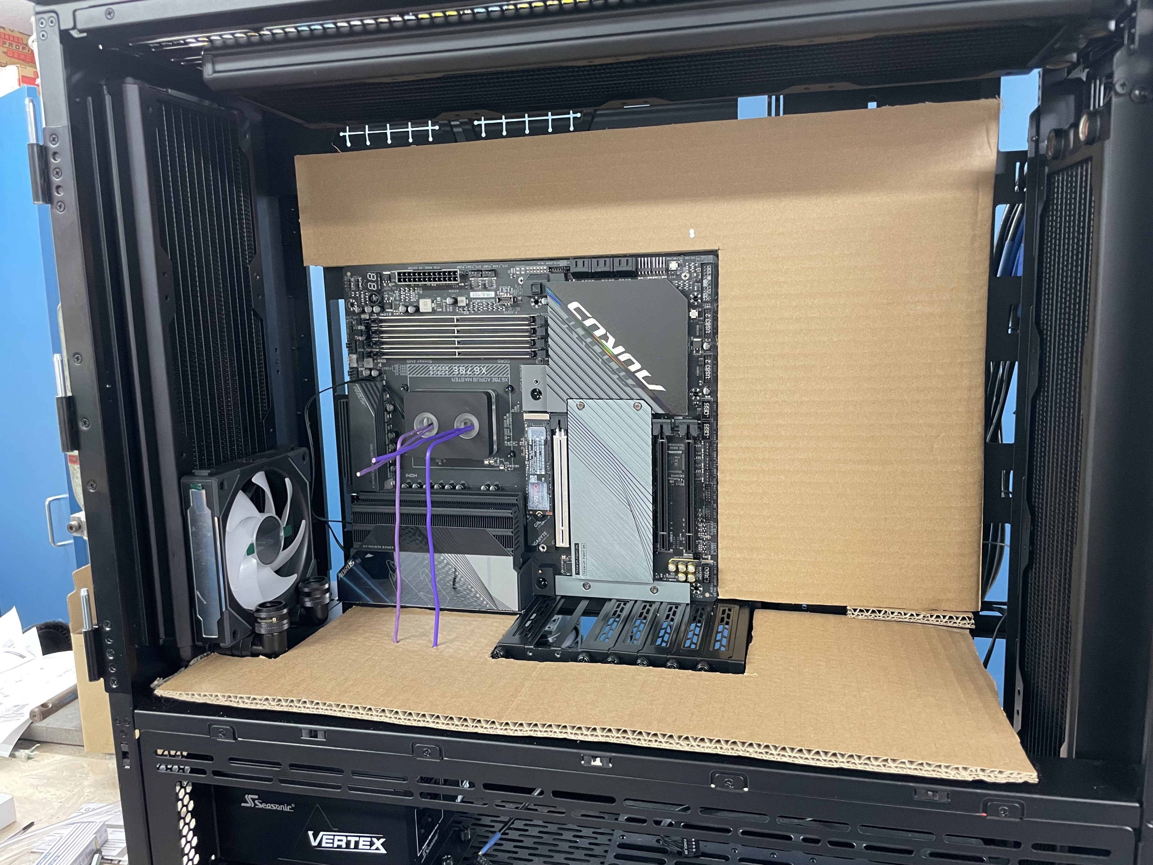

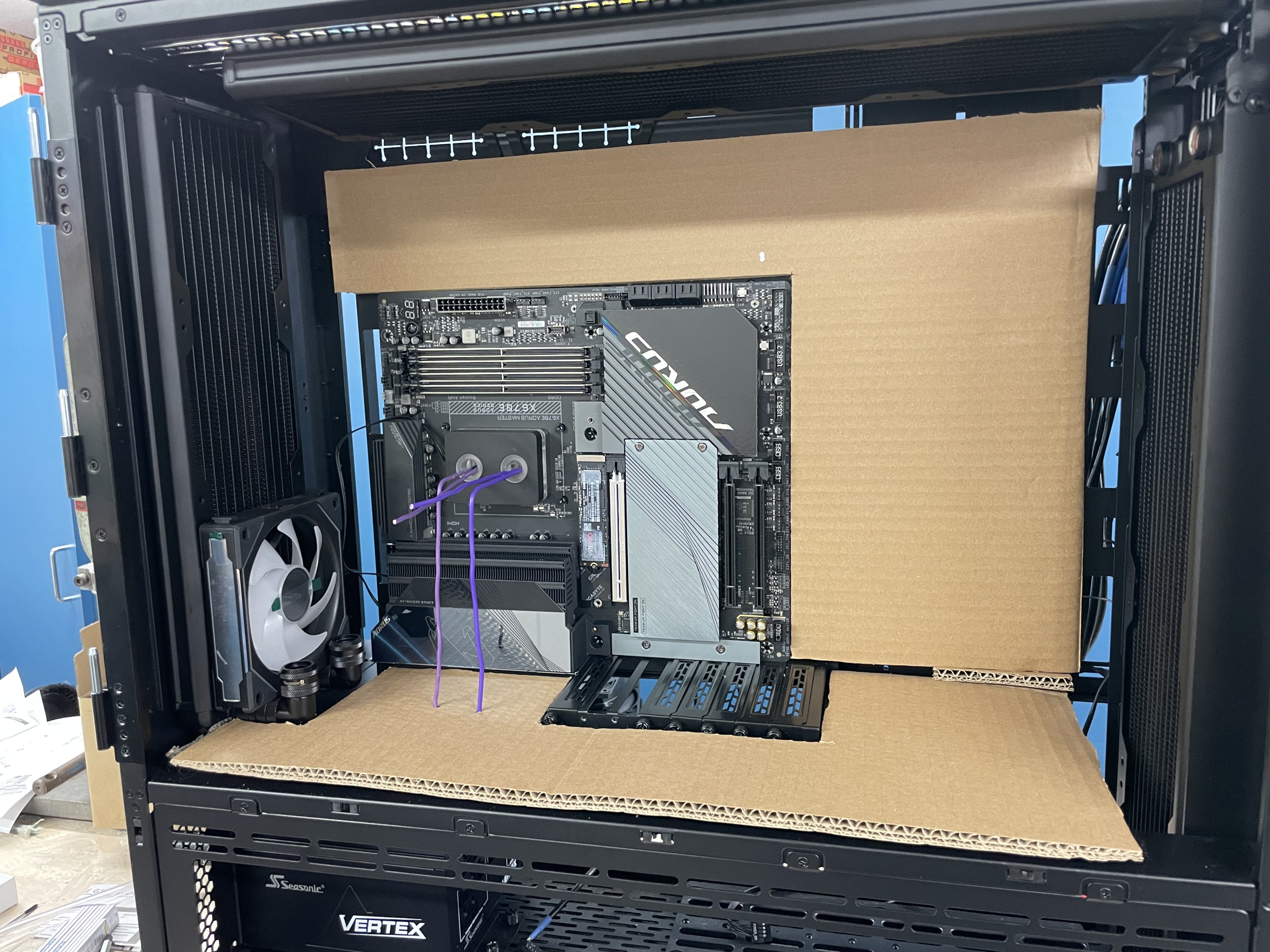

Mit Pappe, auch nicht schlecht, da bin ich zum Beispiel bei meinem Build gar nicht drauf gekommen👍🏻
@Zueroc
das mit den Lüftern wäre kein problem. Verlängerung und 90° und dann kommen alle 4 au der selben höhe raus.

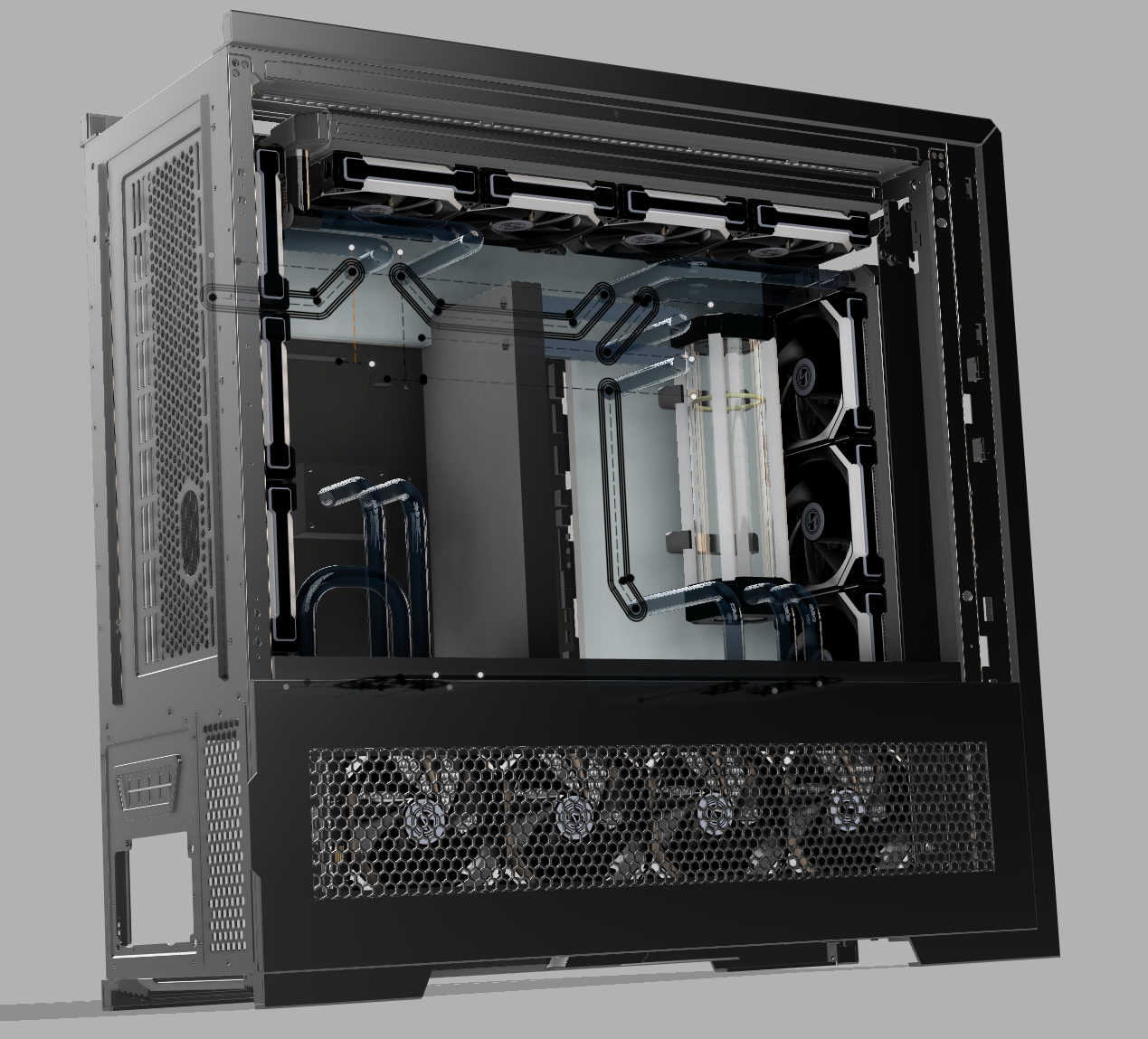

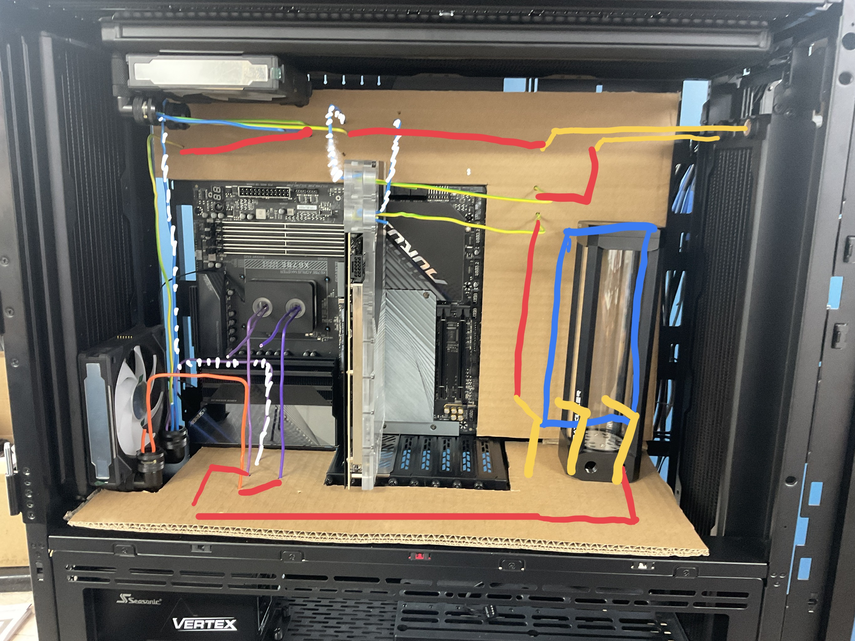

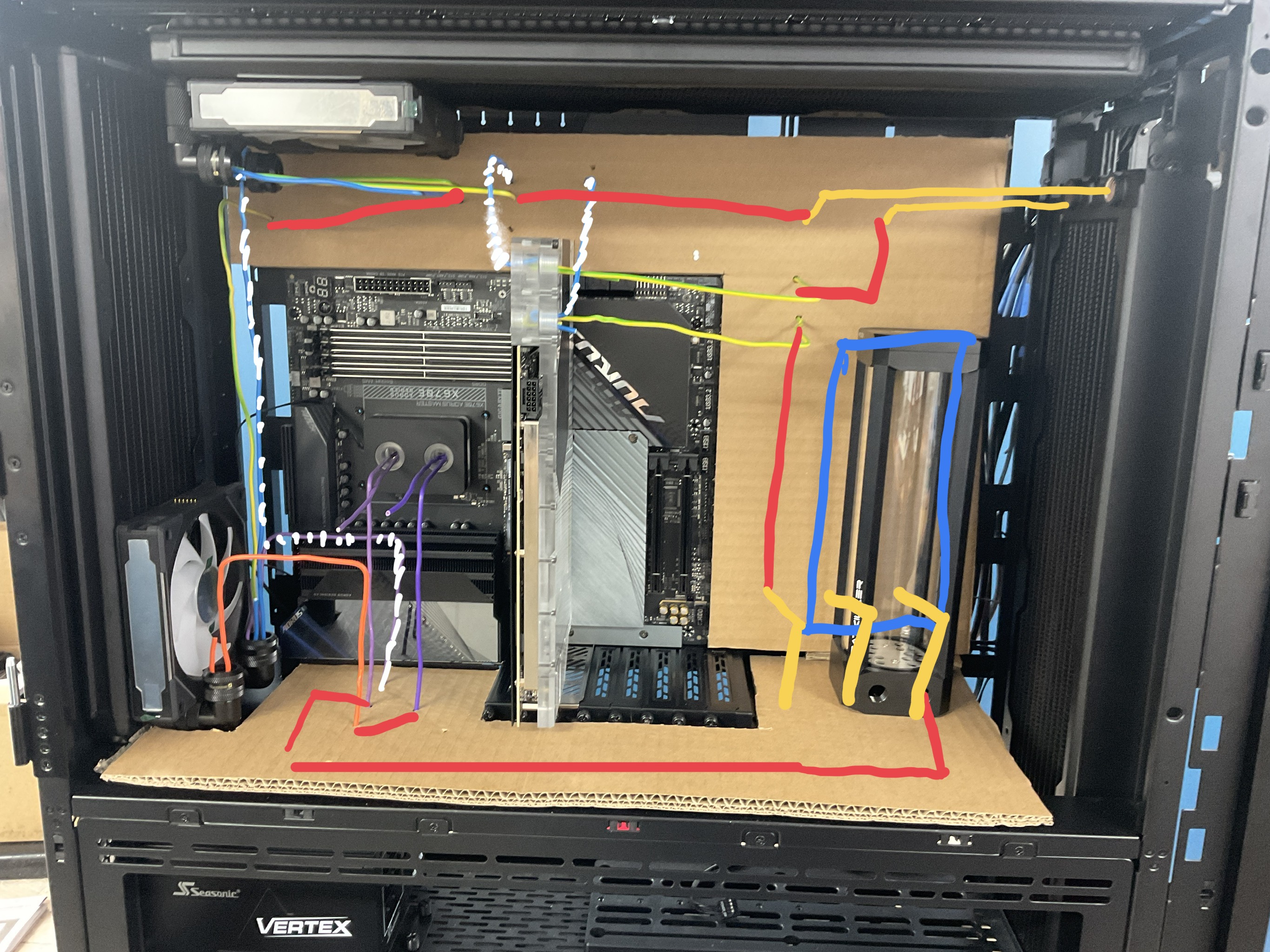

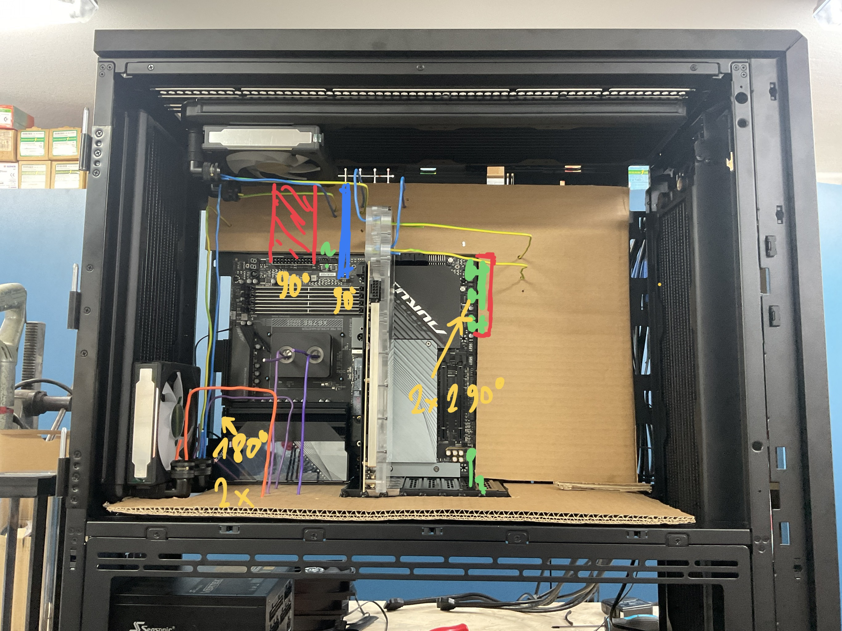

So das sind mal die aktuellen Versuch für Loop und auch Verkabelung.
Paar Kabel kommen noch dazu und vor allem beim Graka Kabel muss ich noch schauen wie ichs mach.

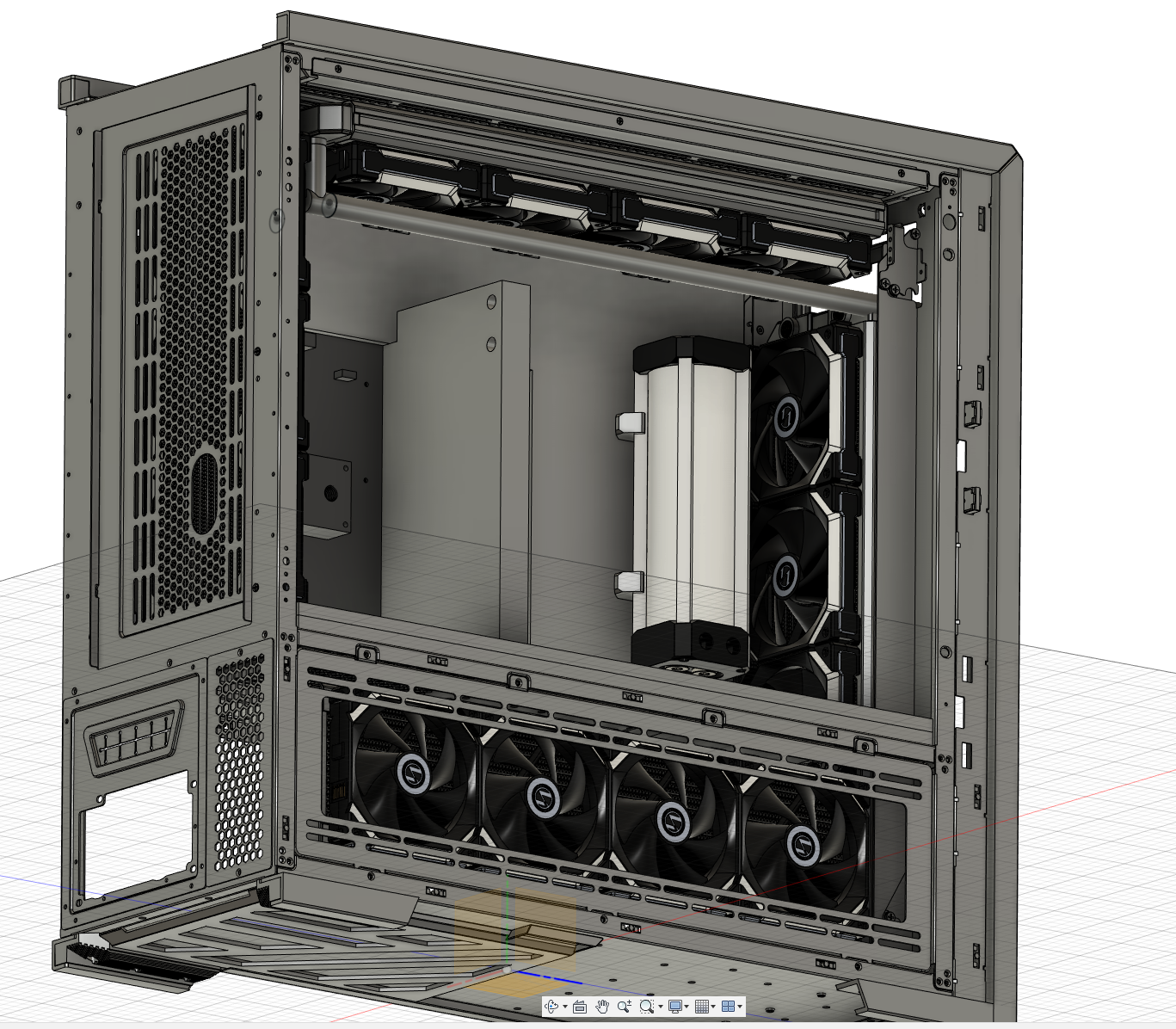

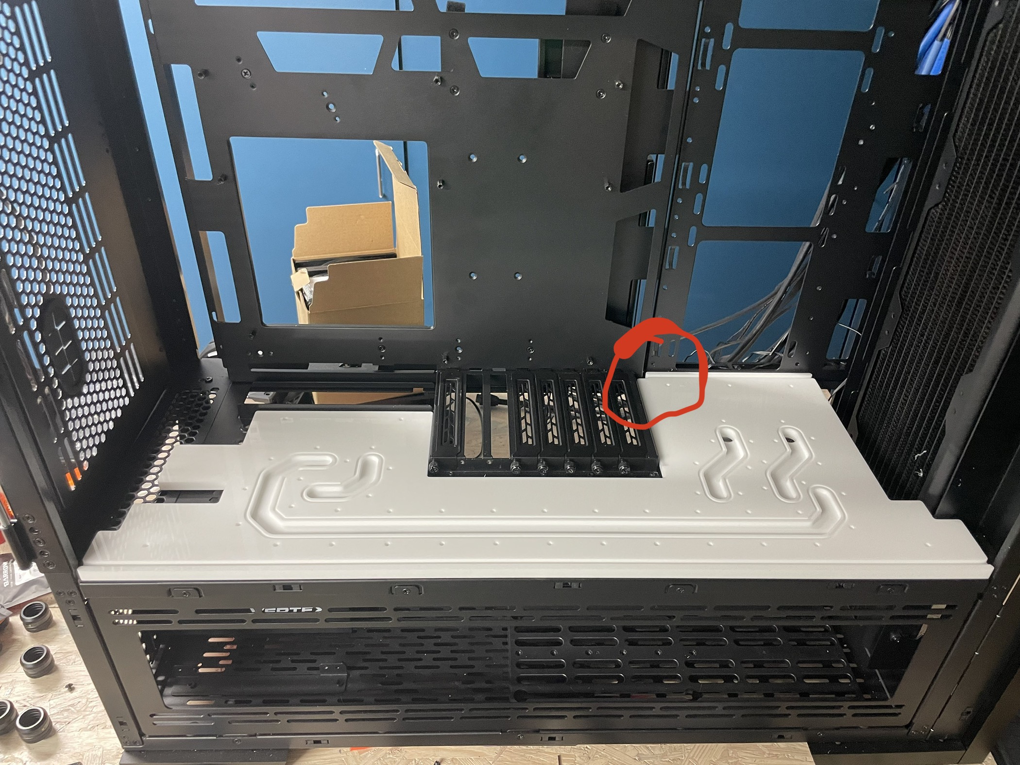

Mal eine Frage an euch.

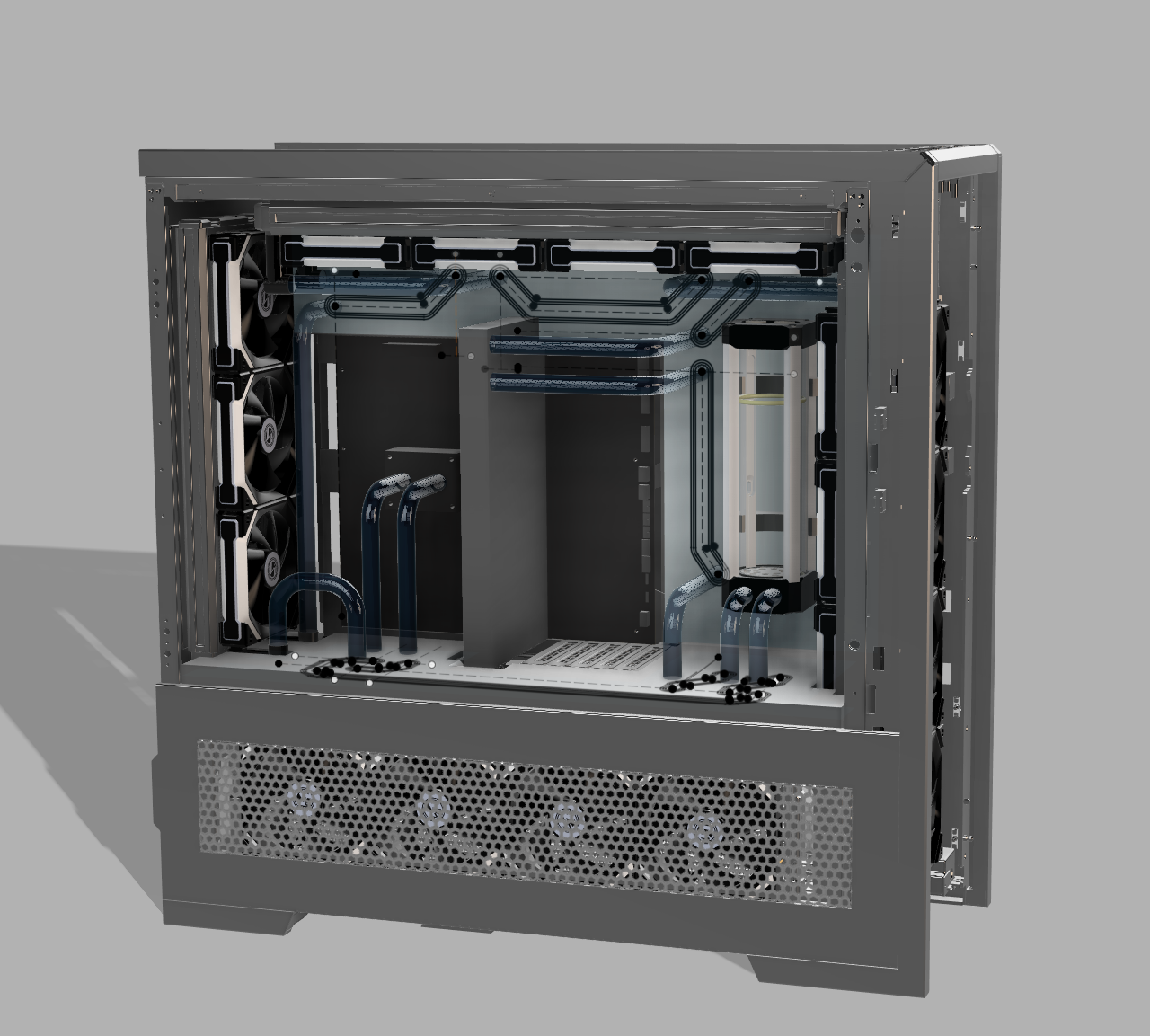

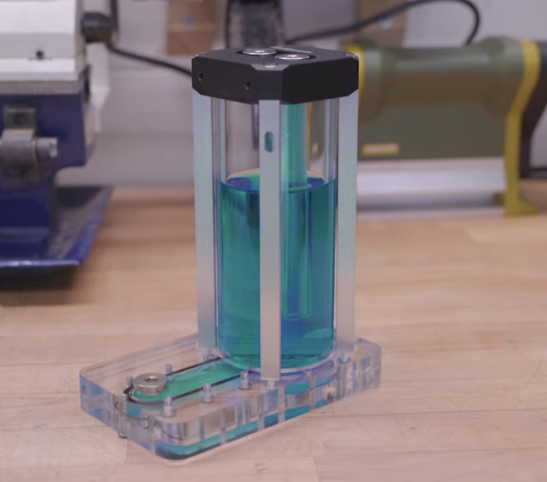

würdet ihr den AGB hier einbauen (verdeckt hier auch etwas die Lüfter (optik),
Montage muss heir entwender auf den Lüftern sein oder hinten auf der rückwand
oder das fändet ihr einen AGB in der Distroplate auf der Rückwand besser (so wie die Blaue Fläche im Bild vom letzten Post)
Oder man probiertes wie hier zu sehen in die untere Distro zu integrieren

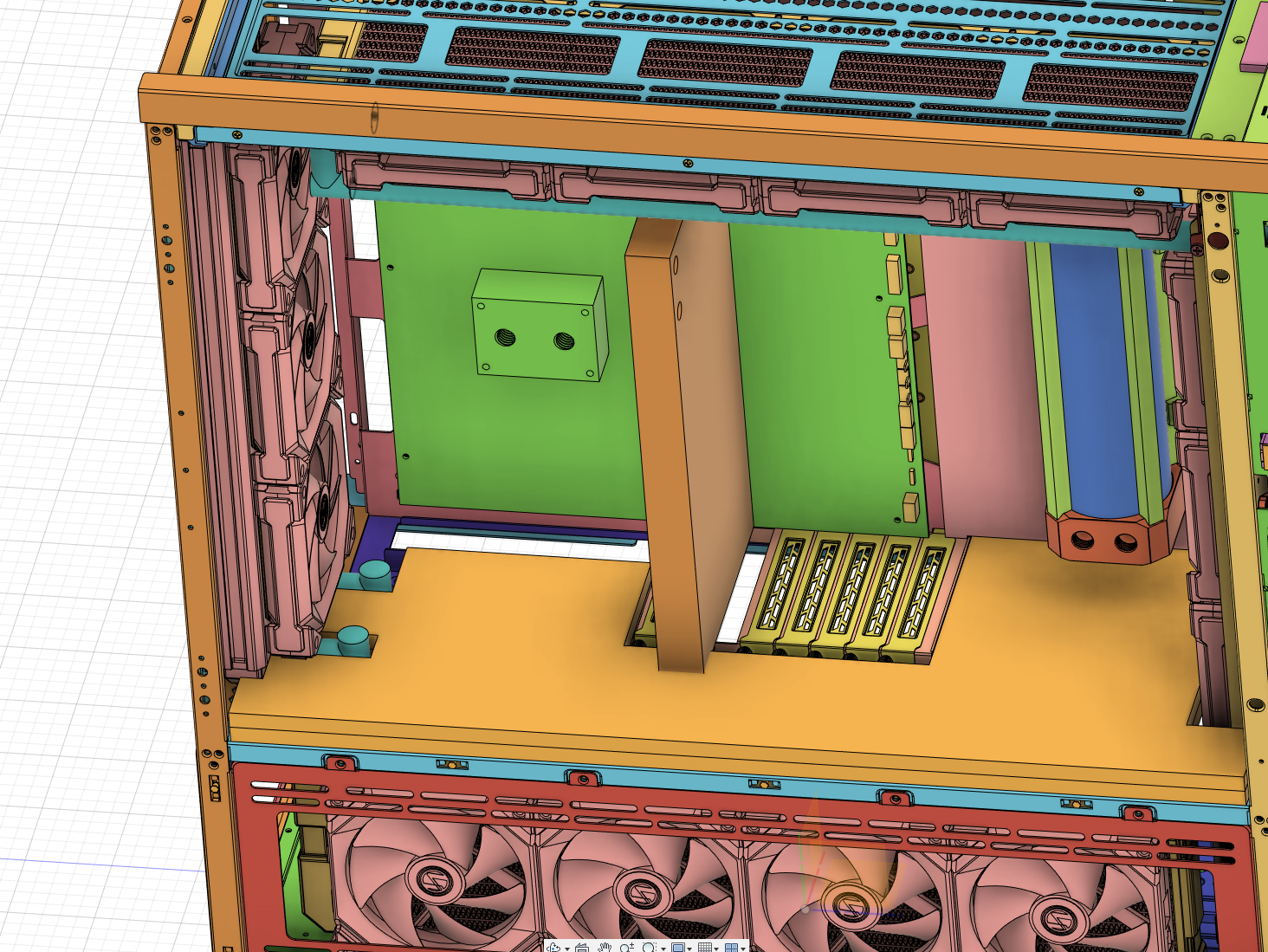

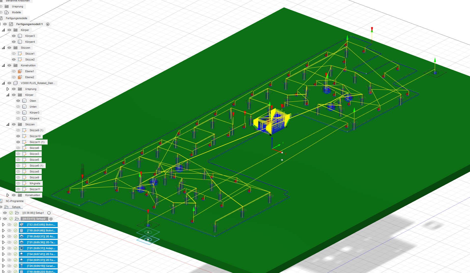

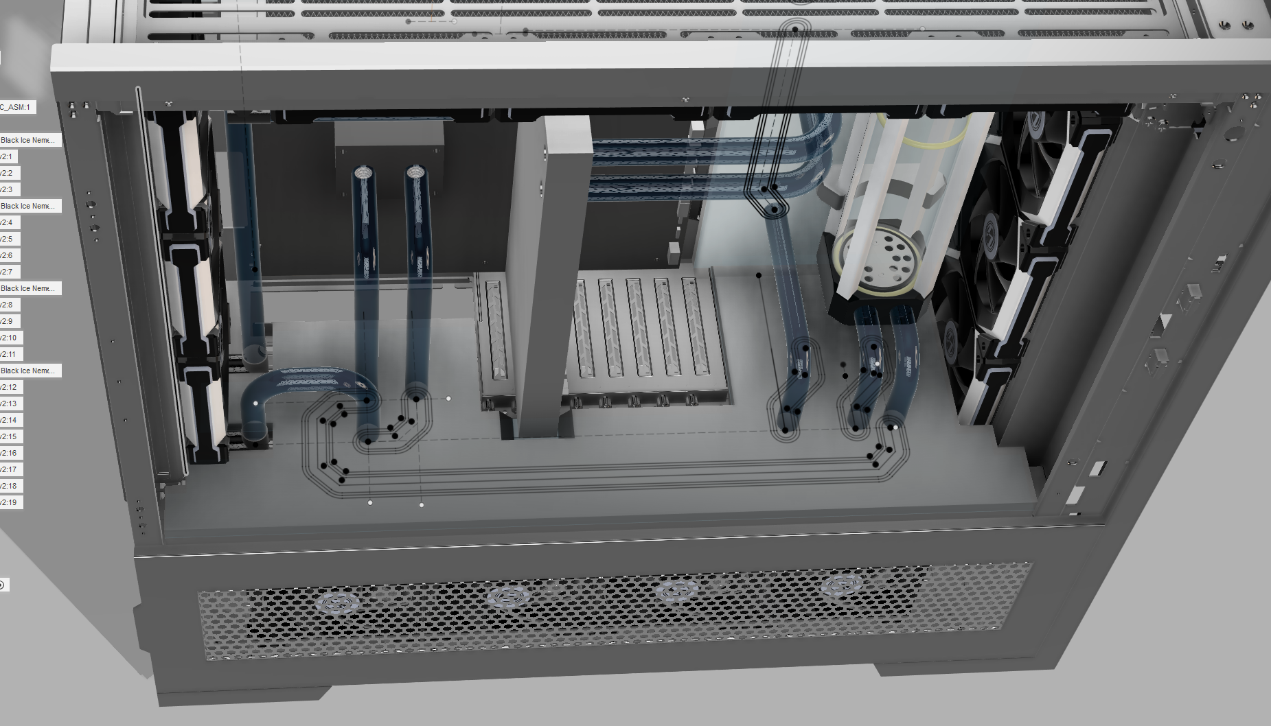

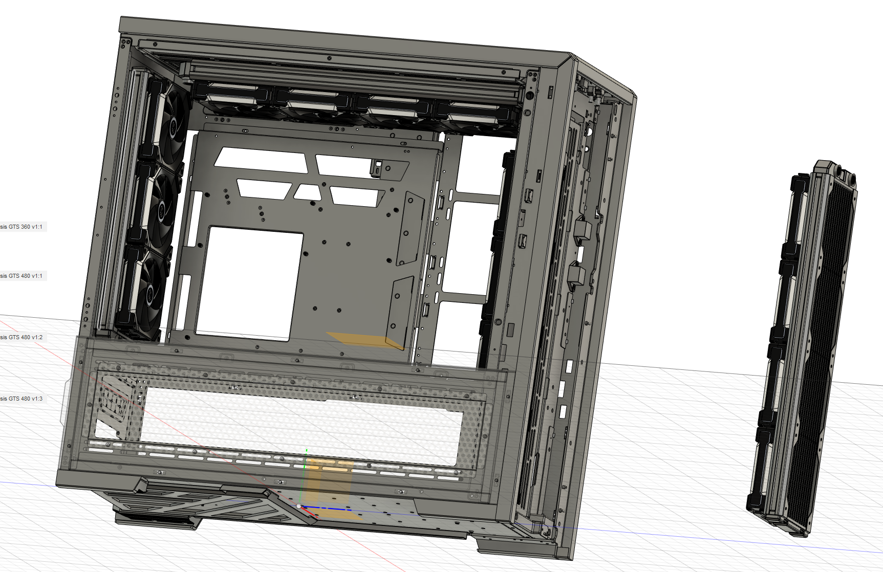

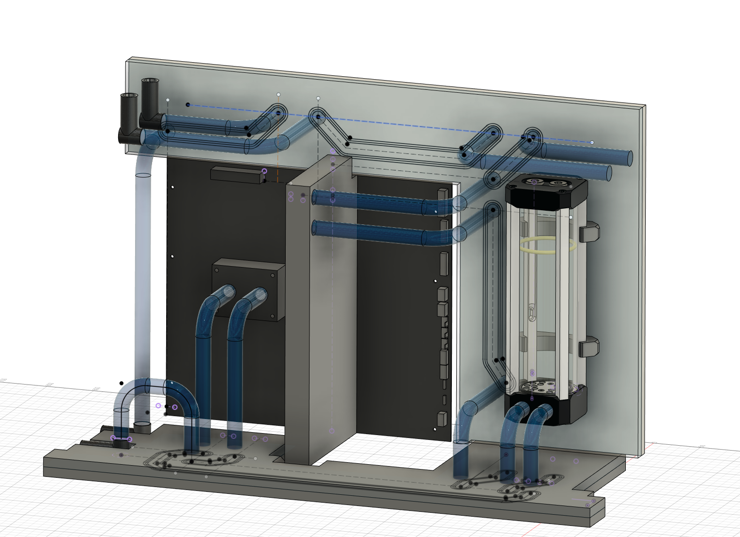

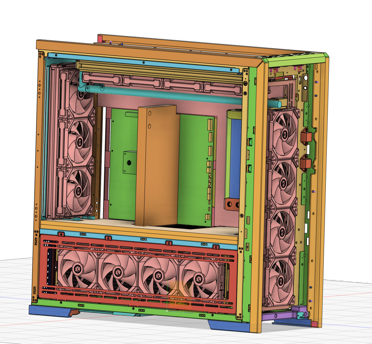

So jetzt kommt der für mich schwierigste Teil. Die Distro muss geplant und gezeichnet werden.
Hier dann alle Bohrungen richtig zu setzten und das dann auch die Rohre Horizontal laufen kann noch spannend werden.
Einen Teil Grundgerüst hab schon mal im Programm.
Die Hoffnung stirbt zuletzt aber du wirst wahrscheinlich recht haben.
geht zwar etwas langsam vorran weil ich in dem Programm noch nicht sehr viel gemacht habe aber es funktioniert so halbwegs.
Mal ein kleiner Zwischenstand:
Bild_2023-11-05_213426105.pngBild_2023-11-05_213515007.pngBild_2023-11-05_213607638.png
So habe die letzten Tage immer mal etwas gezeichnet und bin jetzt bei diesem Endstand gelandet.
Bild_2023-11-09_193018232.pngBild_2023-11-09_193030763.pngBild_2023-11-09_193055336.pngBild_2023-11-09_193118234.png

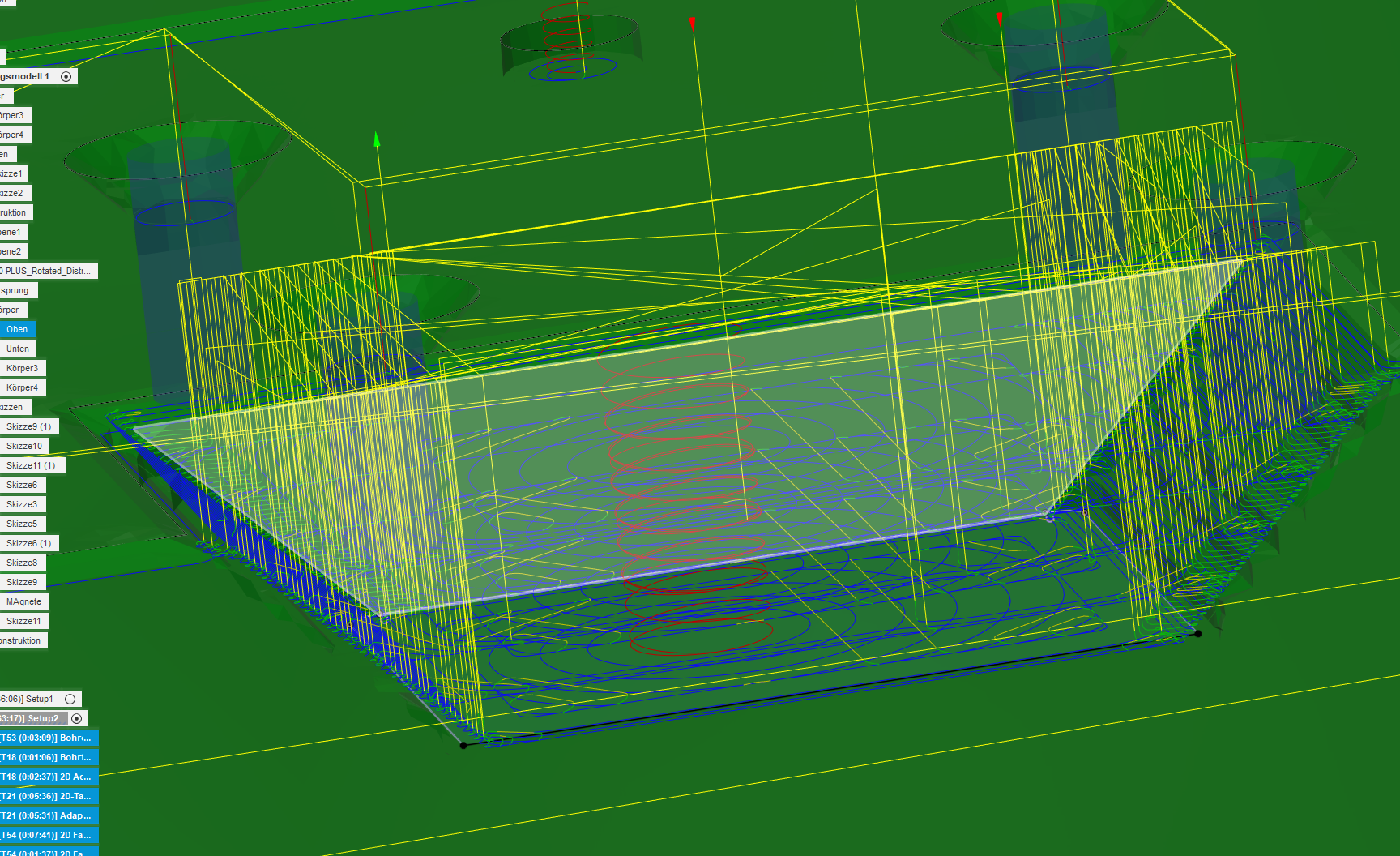

Die nächsten Schritte sind jetzt die Kanäle ins Dreidimensionale zu Extrudieren und dann noch die ganzen Schrauben und Löcher zu zeichnen.
Sollte das geschafft sein, muss dann das Programm für die Fräse erstellt werden.
Glaube es sollte so ganz gut passten.

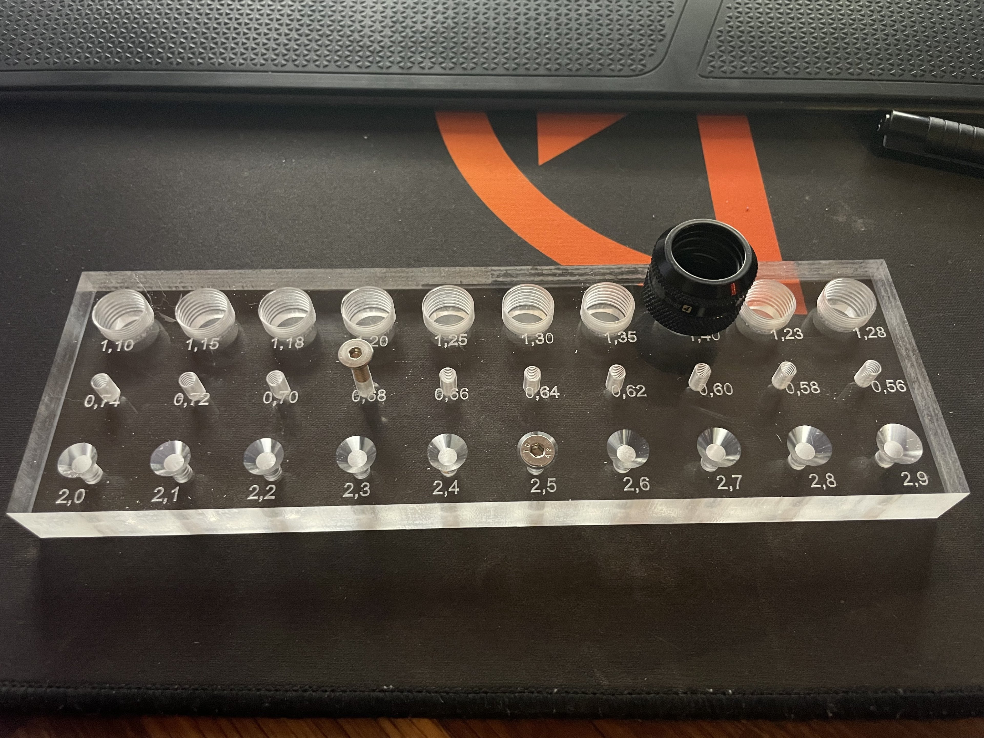

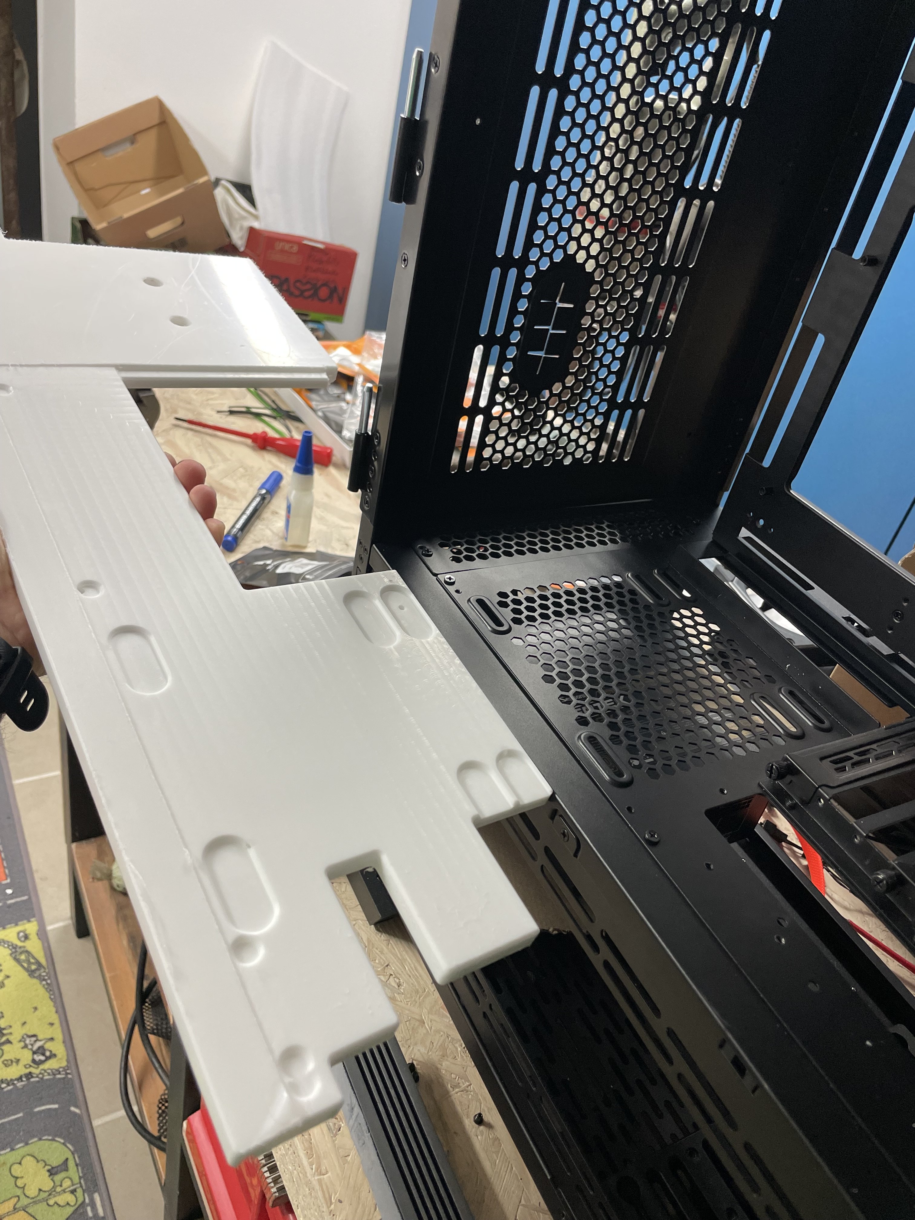

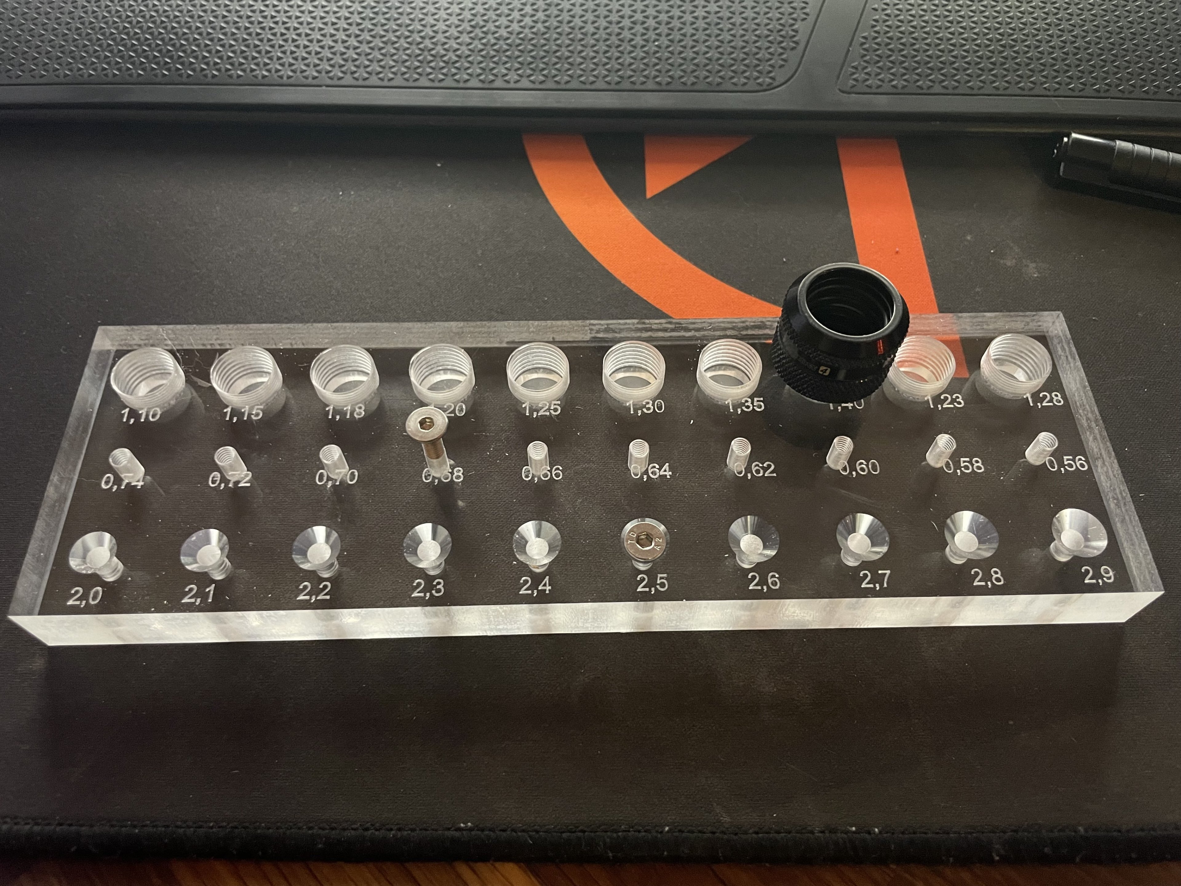

Gestern endlich zeit gehabt mit mich mit den Größen der Schrauben/Fitting zu befassen.
Hier die richtigen Werte zu finden ist garnicht so einfach, darum musste zum schlus doch eine Testpaltte her.
Werde mit beiden M4 Schrauben mit einem Flankendurchmesser von 0,7mm gehen und einer Fase von 2,5mm
Bei den 1/4" Fitting kommt n Flankedurchmesser von 1,4mm und einer Fase von 0,5mm.

Heute mal eine Testplatte gemacht
Jetzt muss nur noch die Richtige auch funktionieren

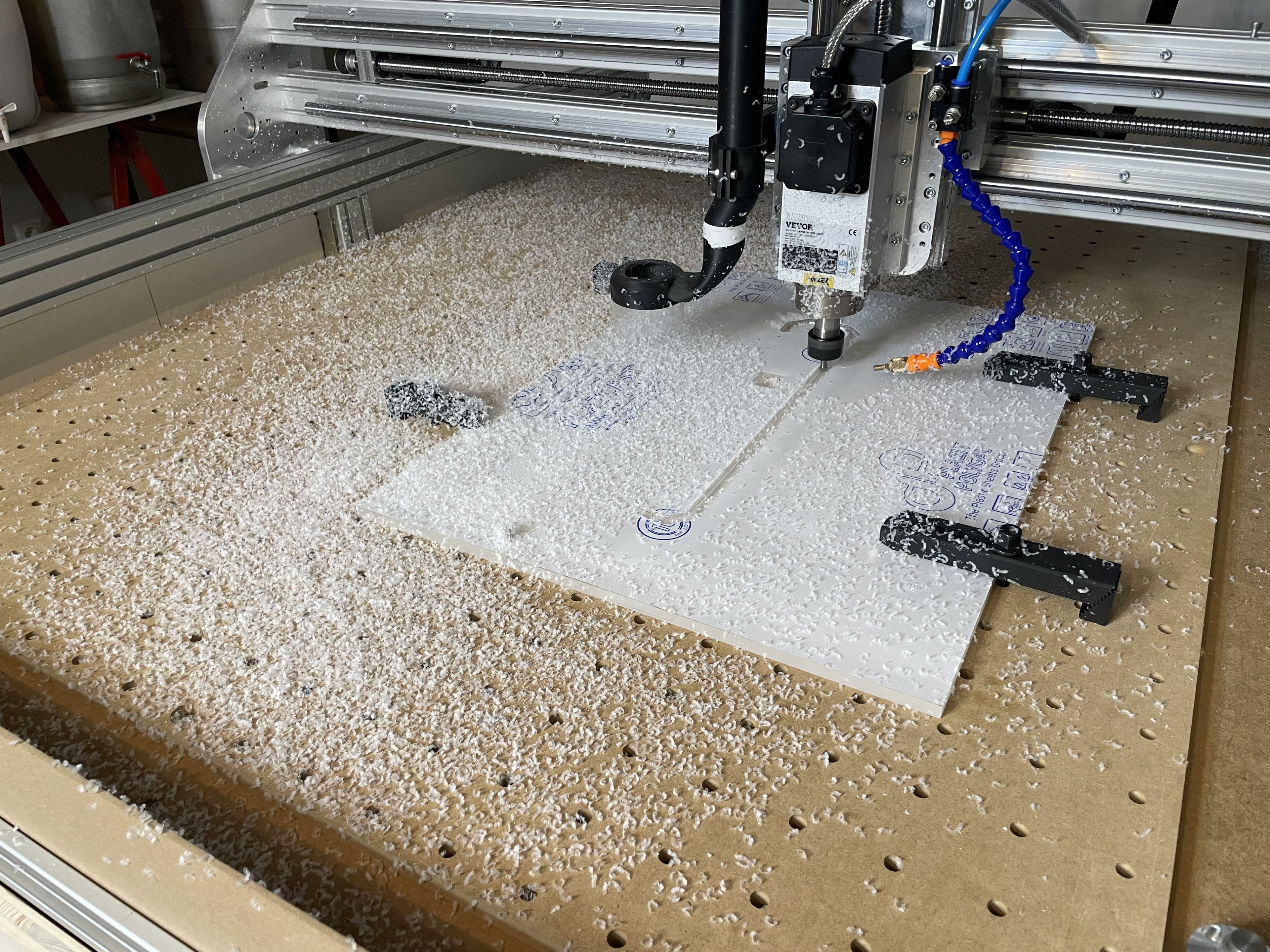

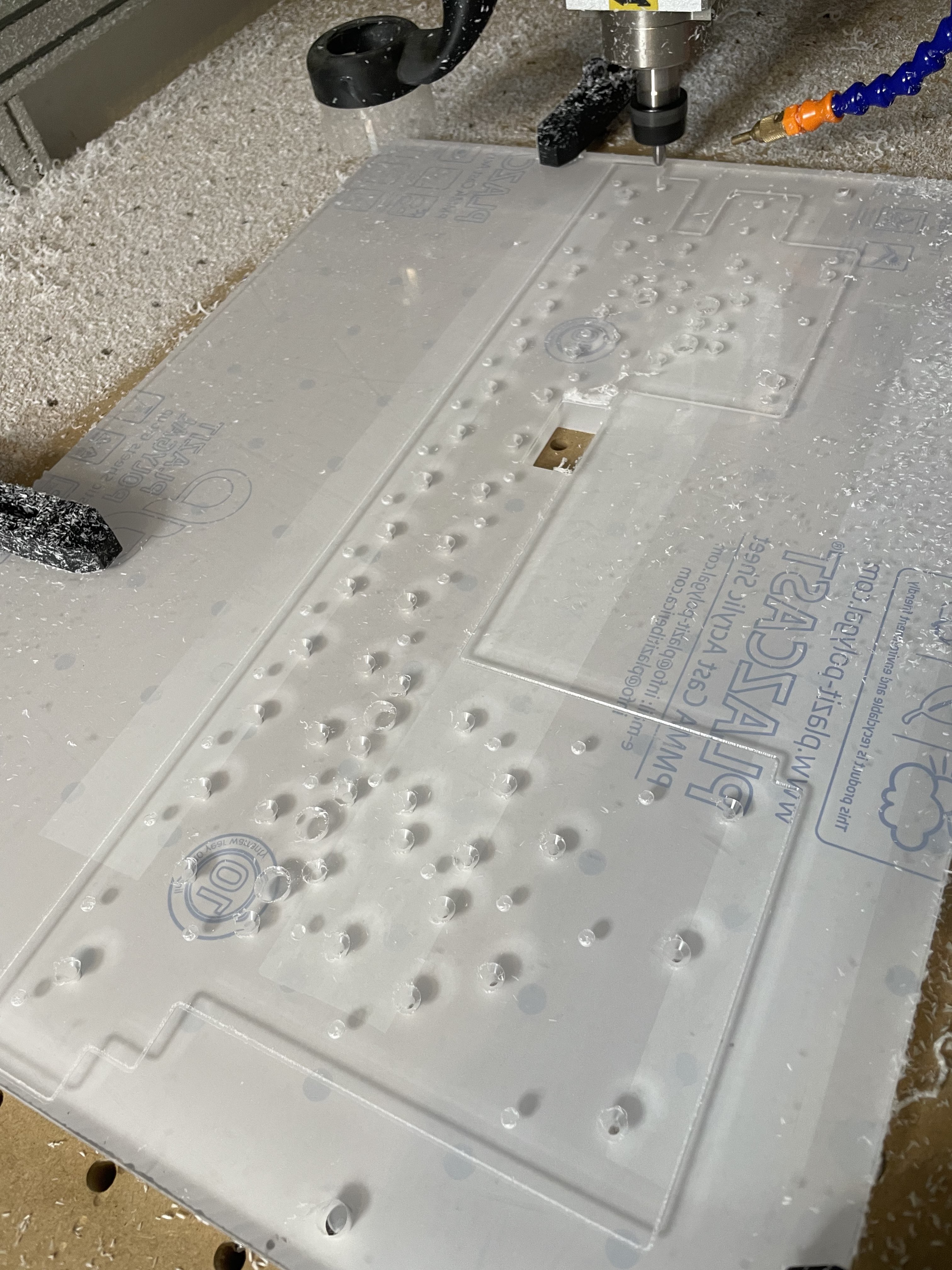

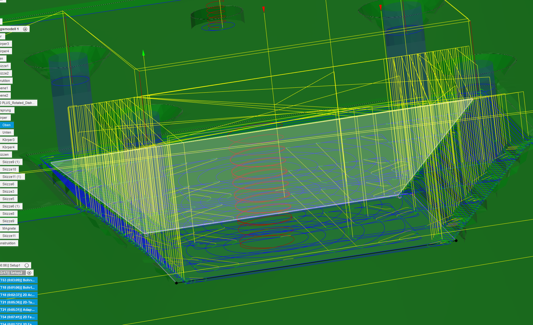

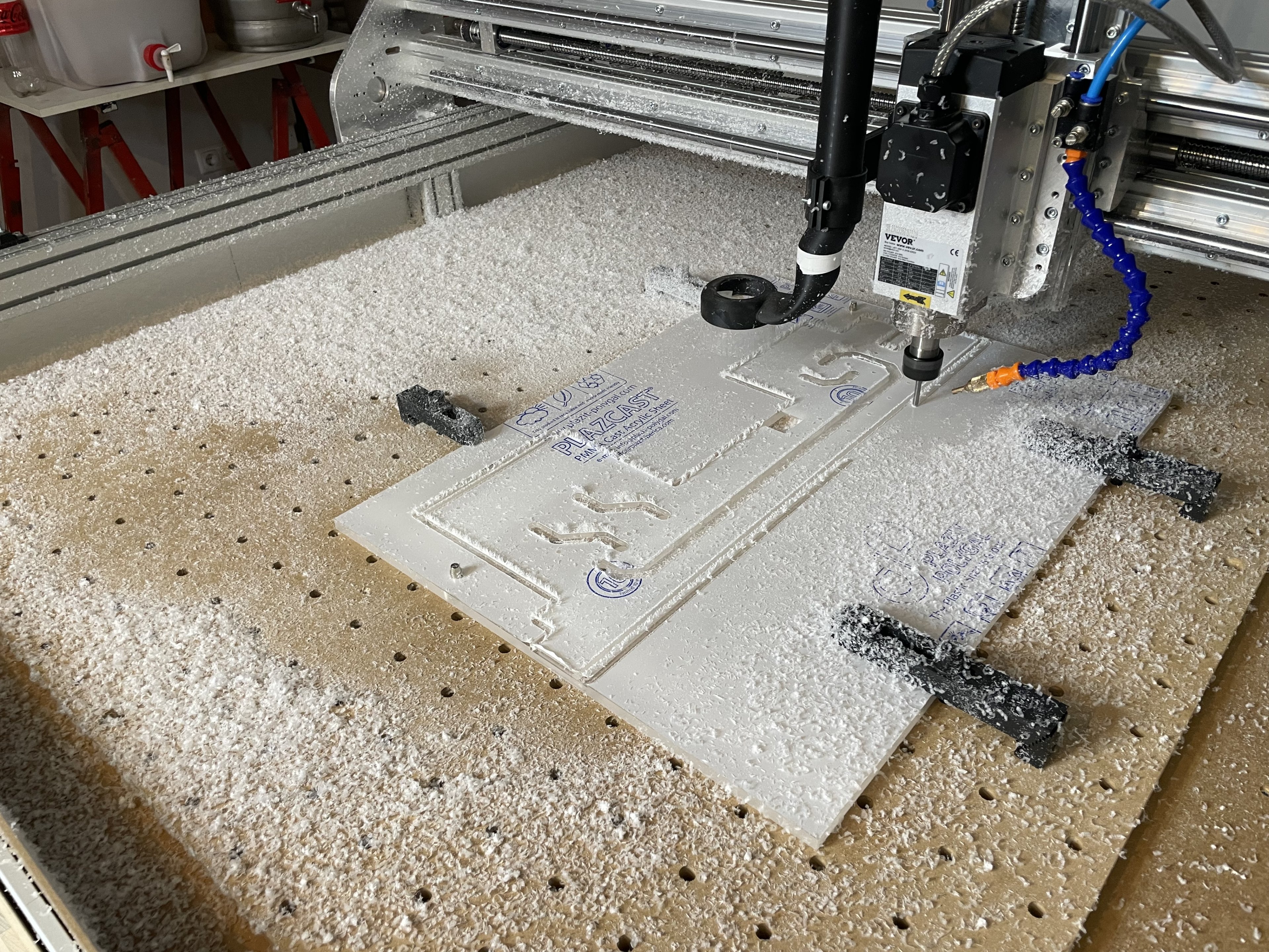

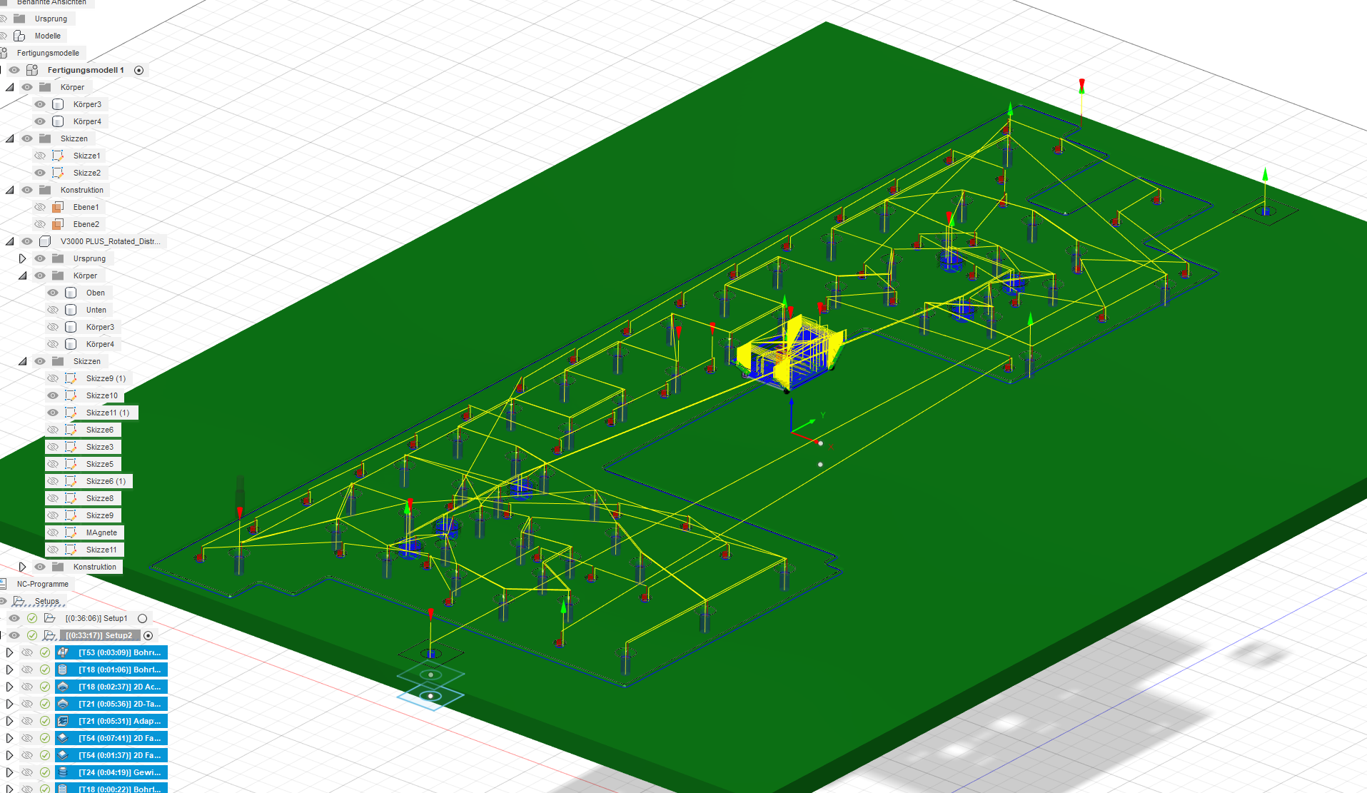

Nach noch anhaltenden Problemen mit dem Fräsmotor hier mal der erste Teil der ersten Distro.
Die Obere Seite ist im Programm fast fertig.
Wenn alles klappt ist die morgen fertig.
Reaktionen: Sinusspass

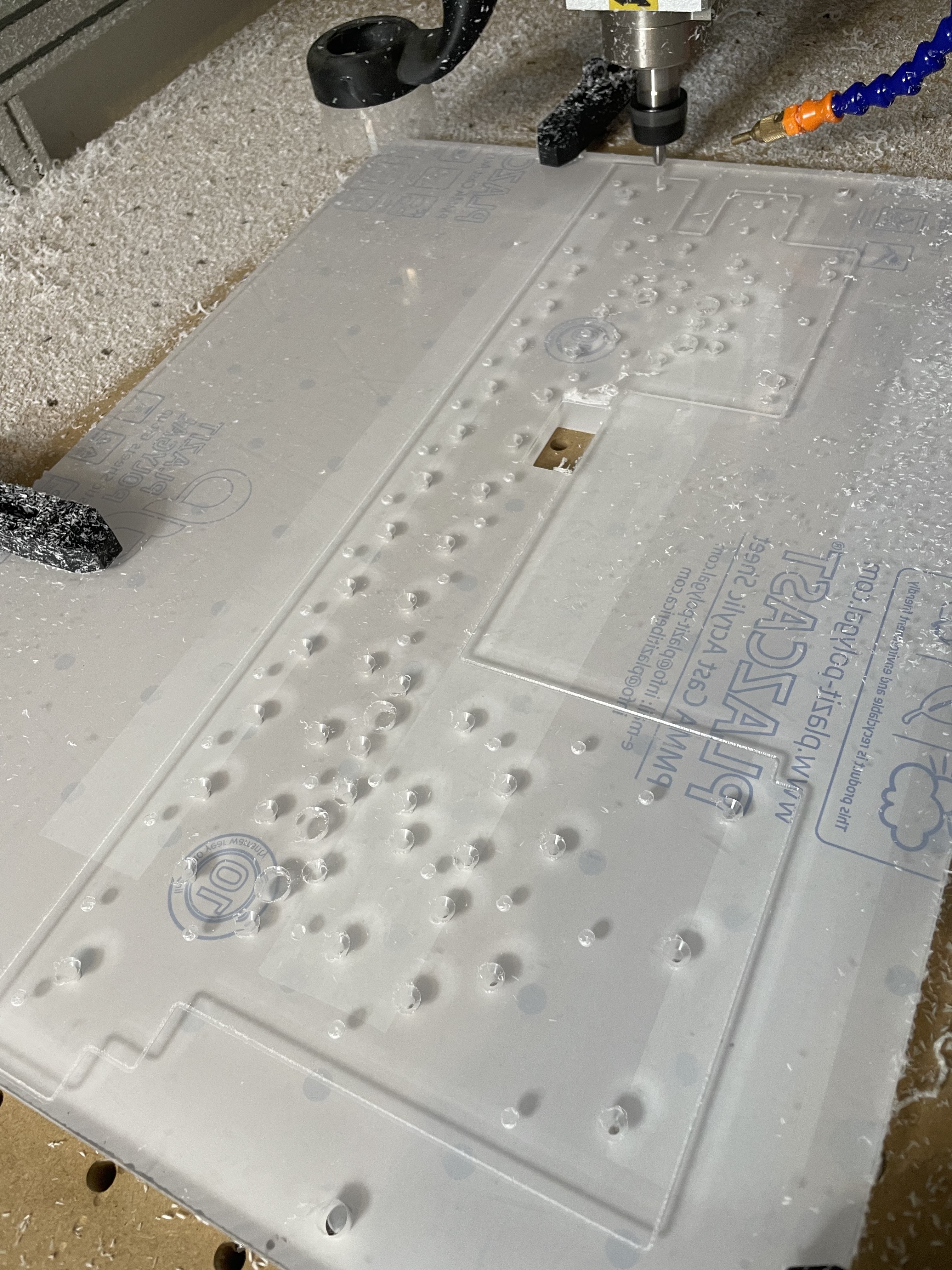

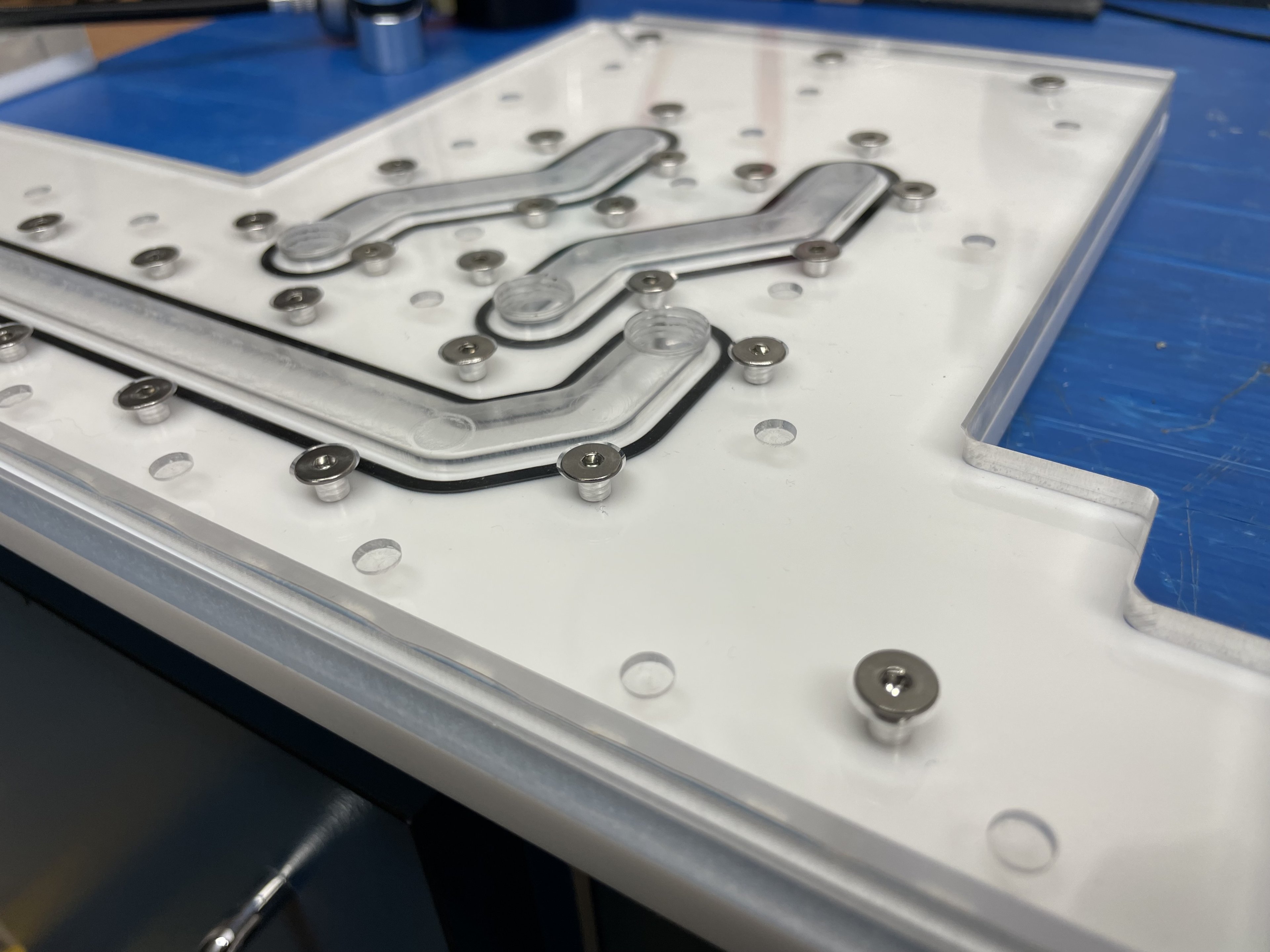

So 2te Seite ist jetzt gleich fertig.
Man muss echt immer konzentriert sein, denn sonst vergisst man etwas und wenns das Falsche ist kann man es nichtmehr nachholen und müsste die Platte neu machen,
Reaktionen: Zueroc

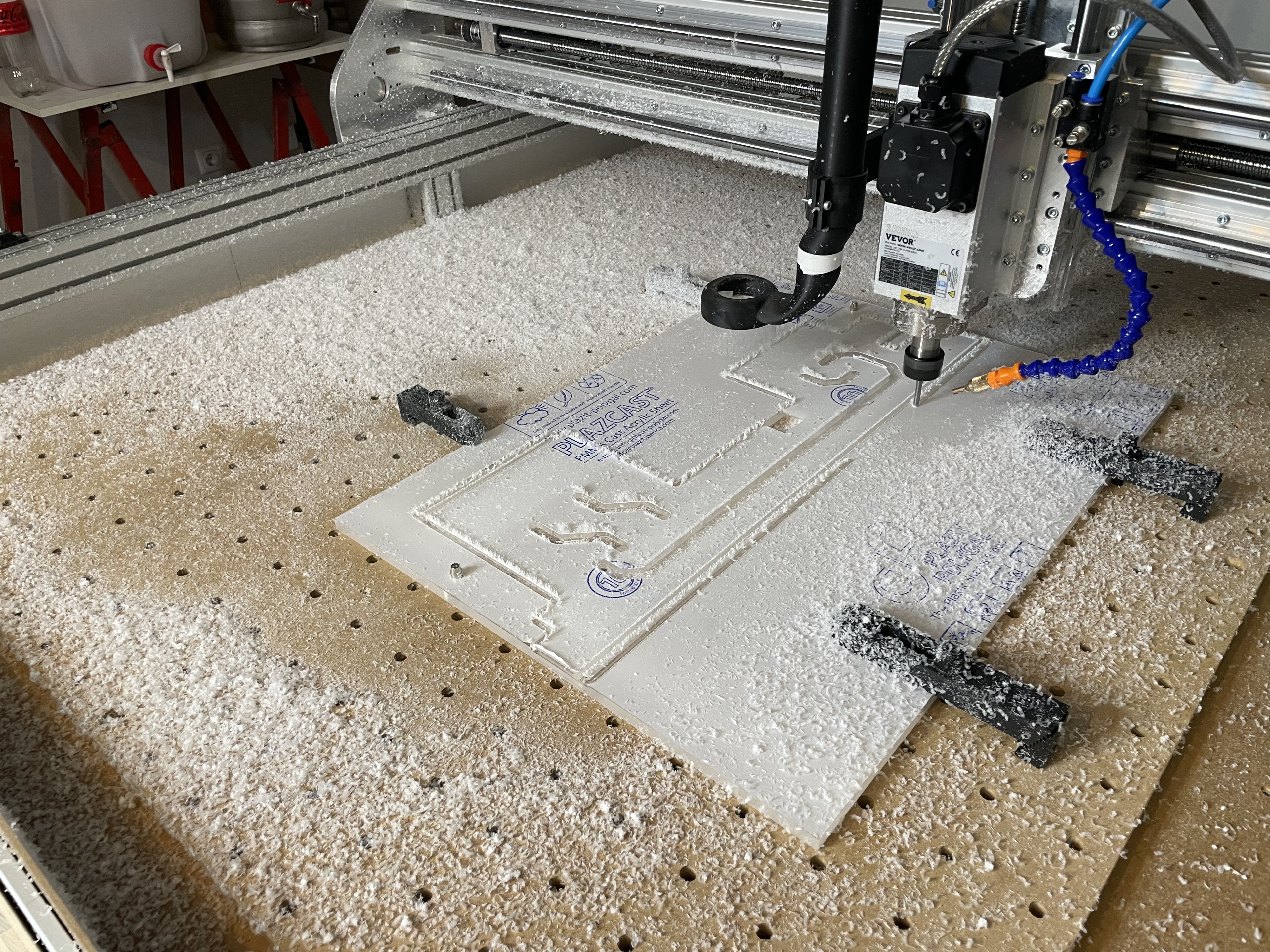

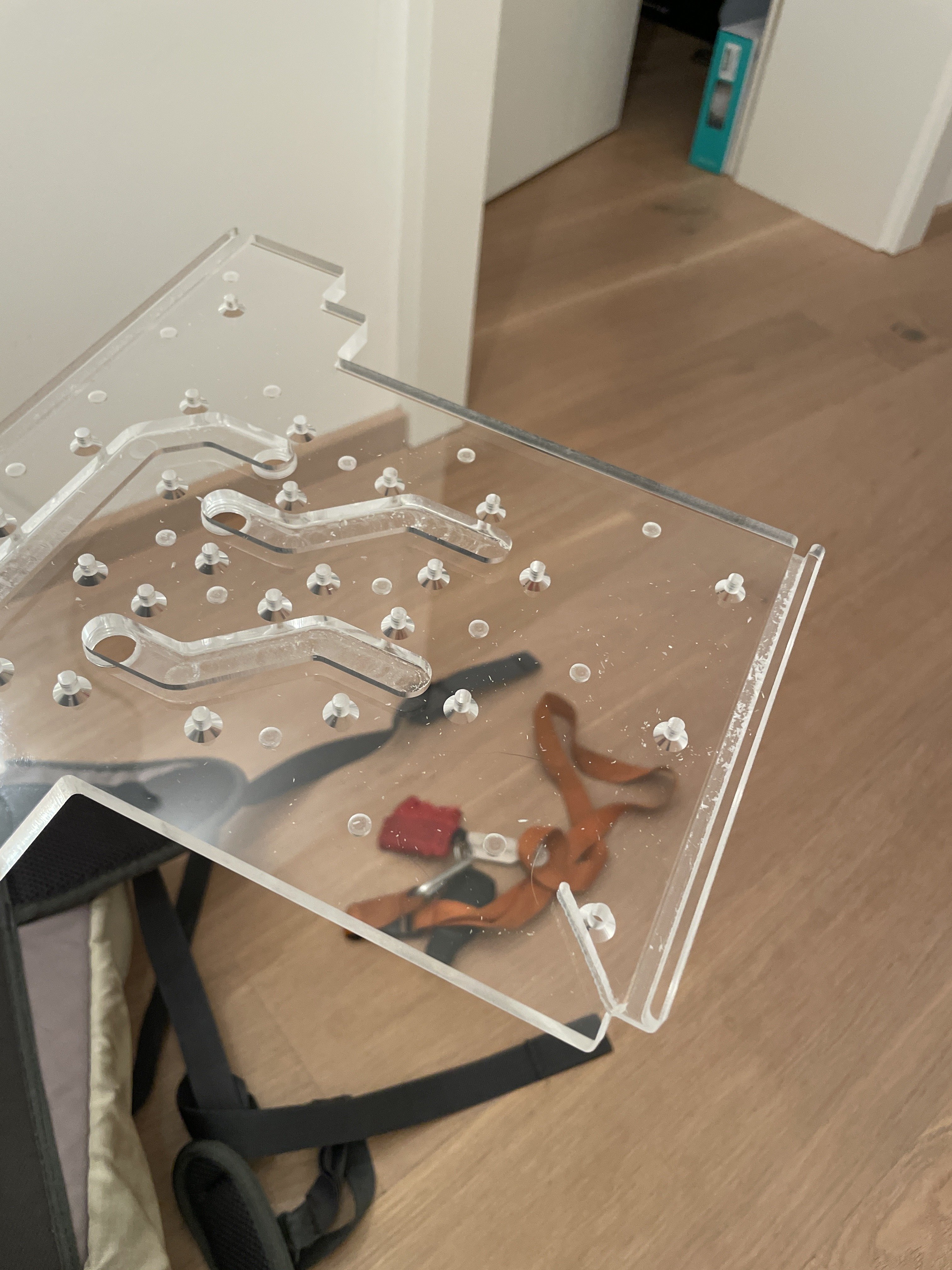

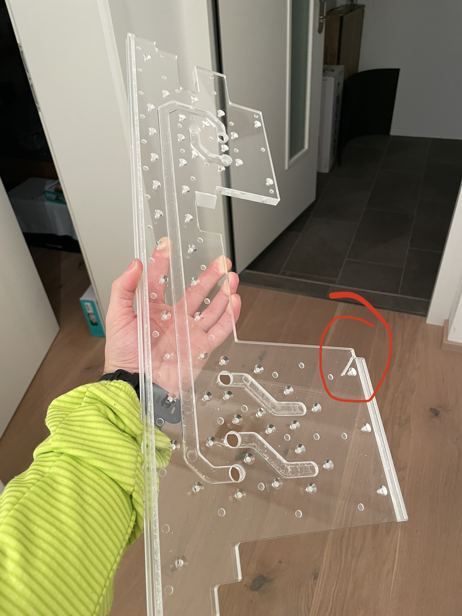

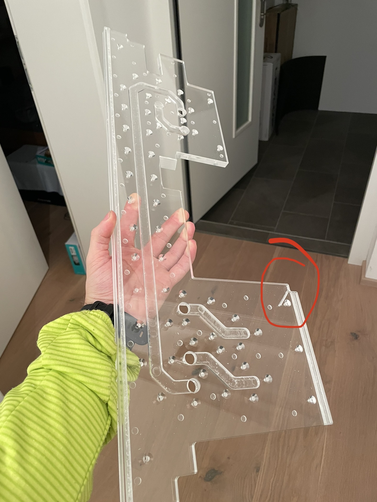

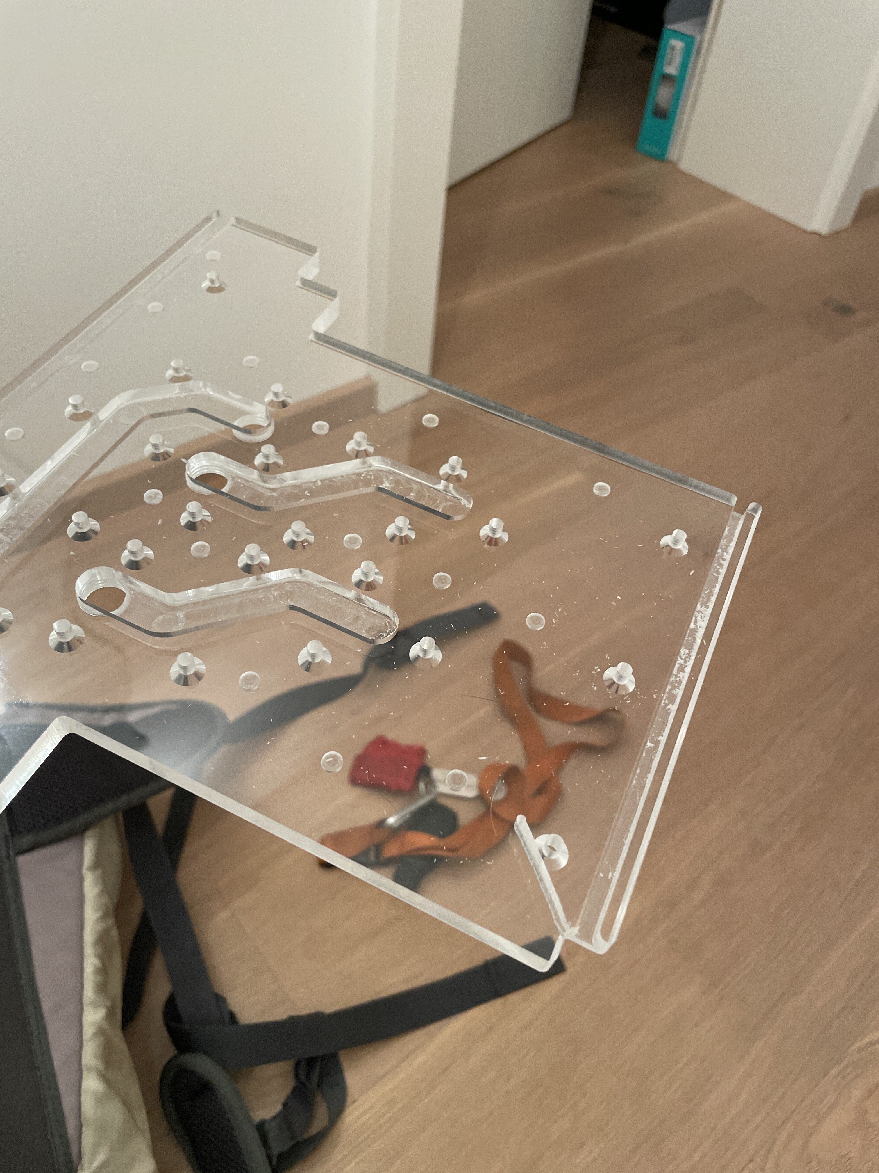

SO das Update der „fertigen“ Platte kommt erst jetzt da ich gestern/heute früh einfach nur frustriert war.
Beim letzten Bearbeitungsschritt Ca 30s vor Ende hat sich dann aber der Fräser gelockert und ist mir beim Verfahren ins Material rein.
Der einzige Grund warum ich nicht gleich neues Pexiglas hole ist die Position.
Zum Glück wie hier zu sehen in der hinteren Ecke.
Dort ist nach meinem aktuellen Design noch eine Platte drüber also sollte man es nicht sehen.
Hoffentlich!
Aber mein innerer Monk würde am liebsten die ganze Platte neu machen.

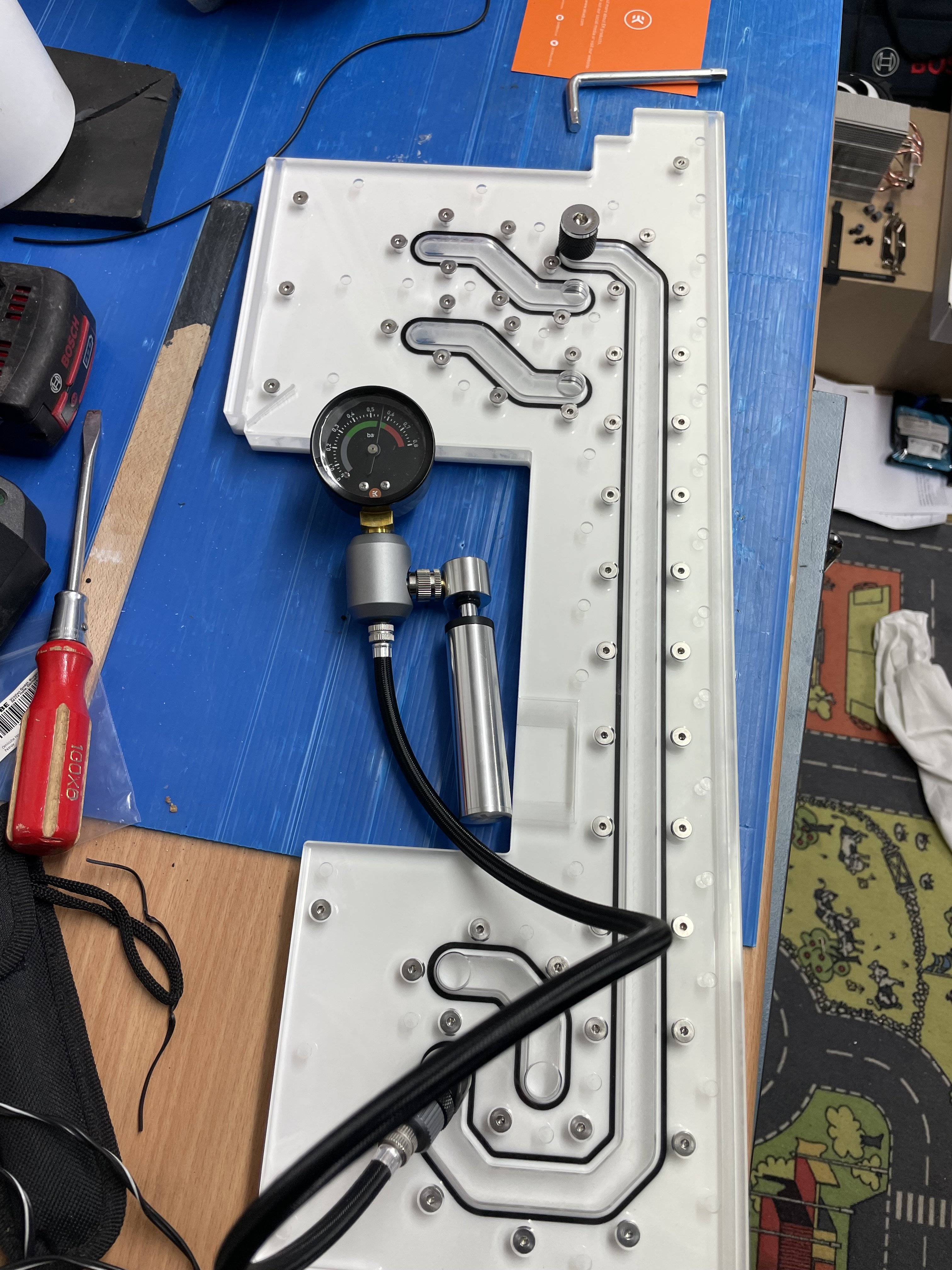

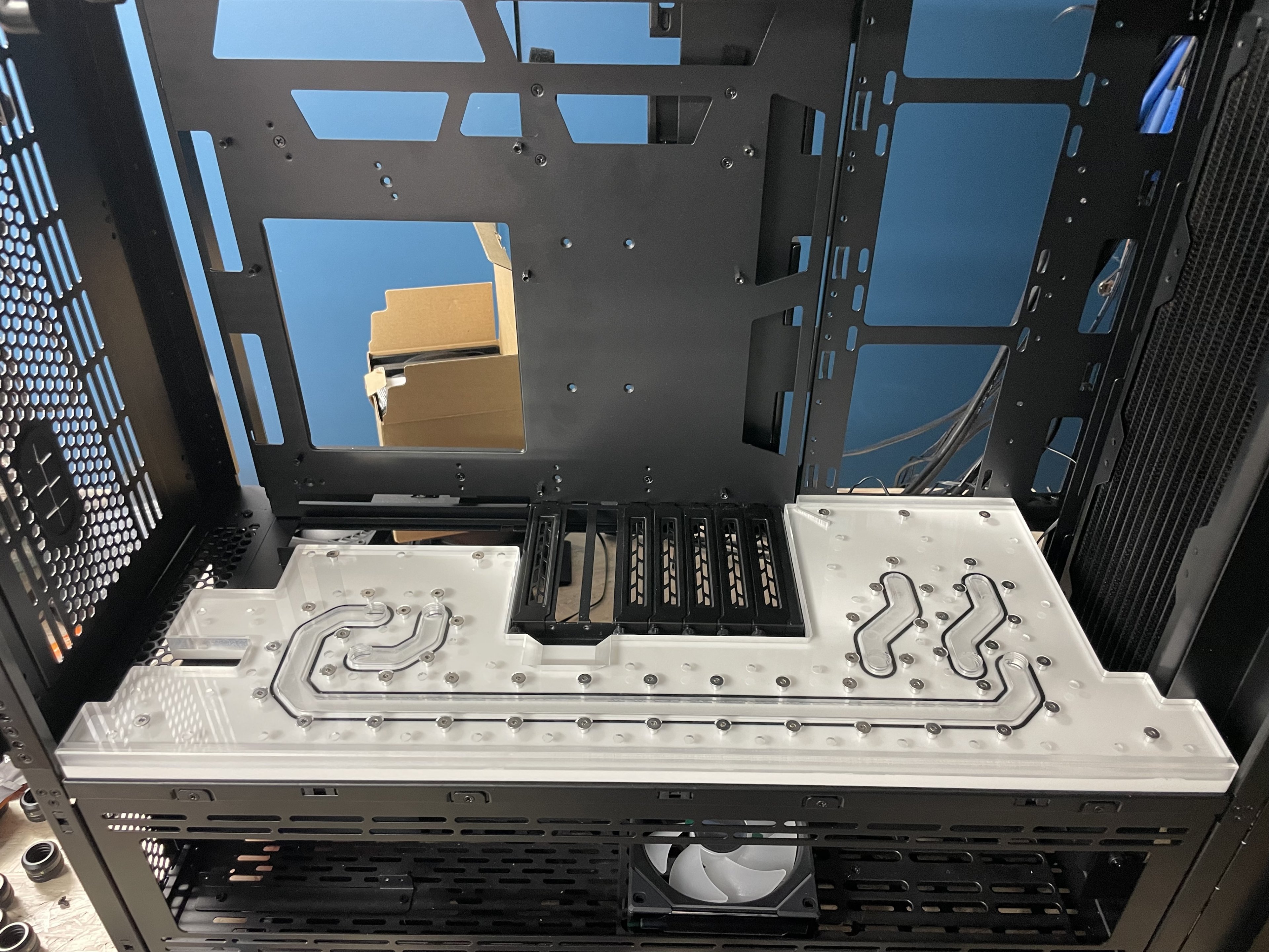

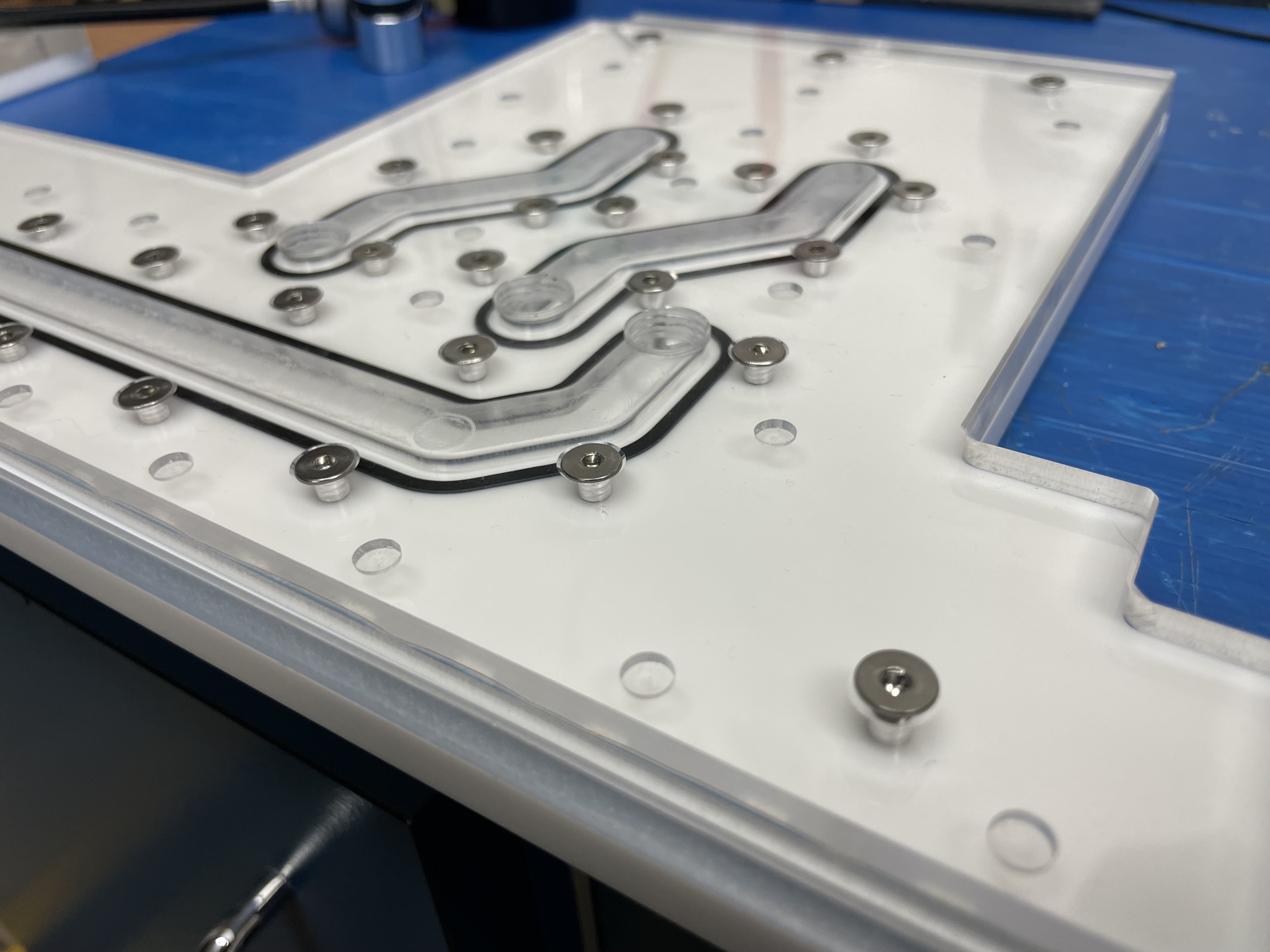

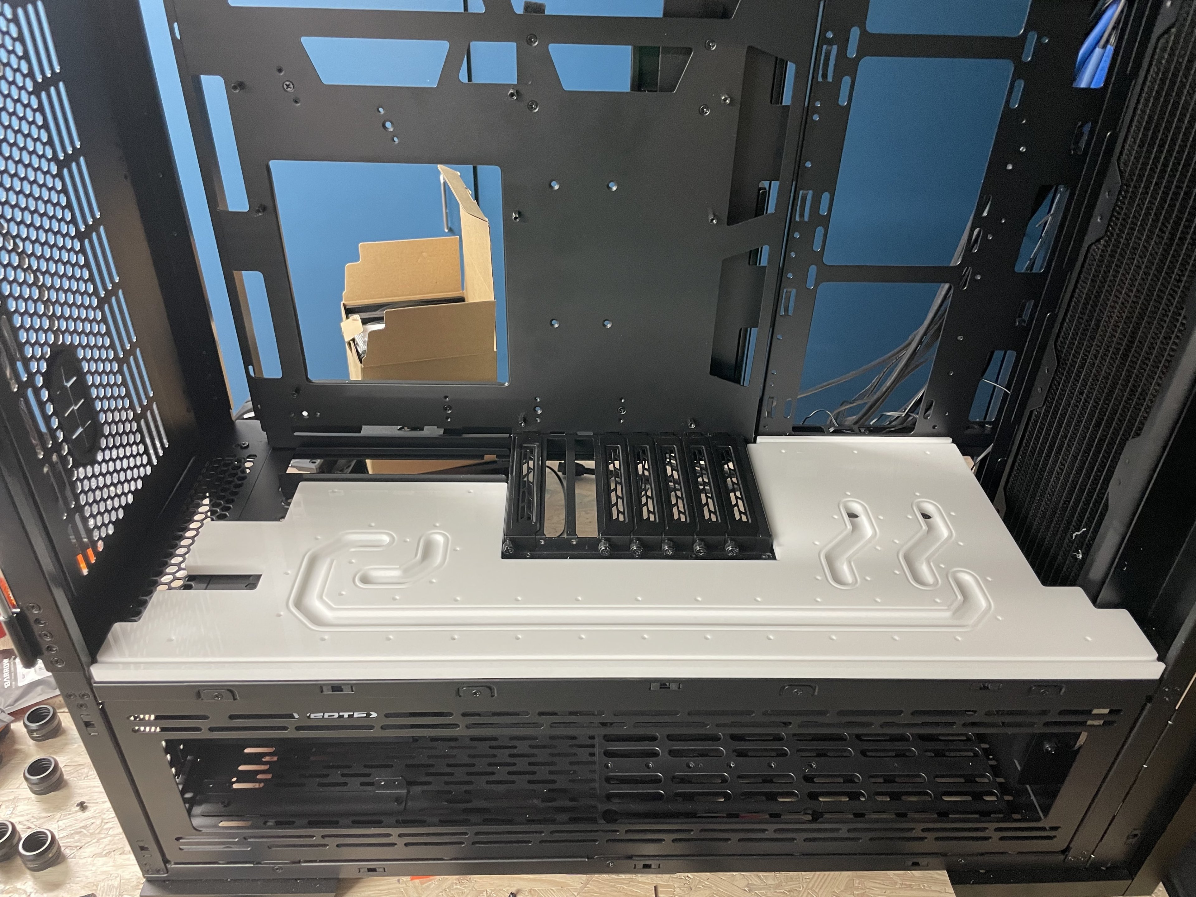

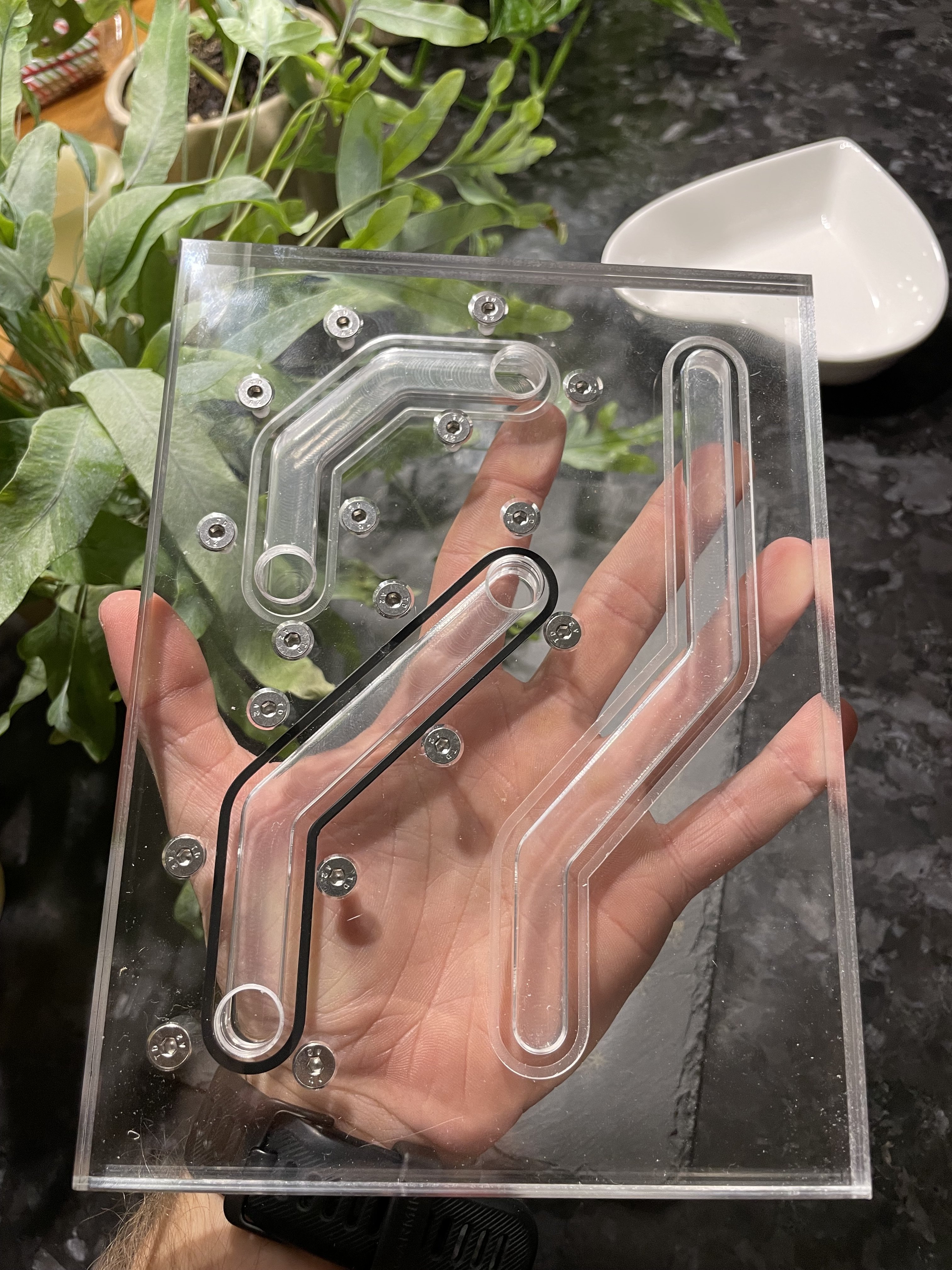

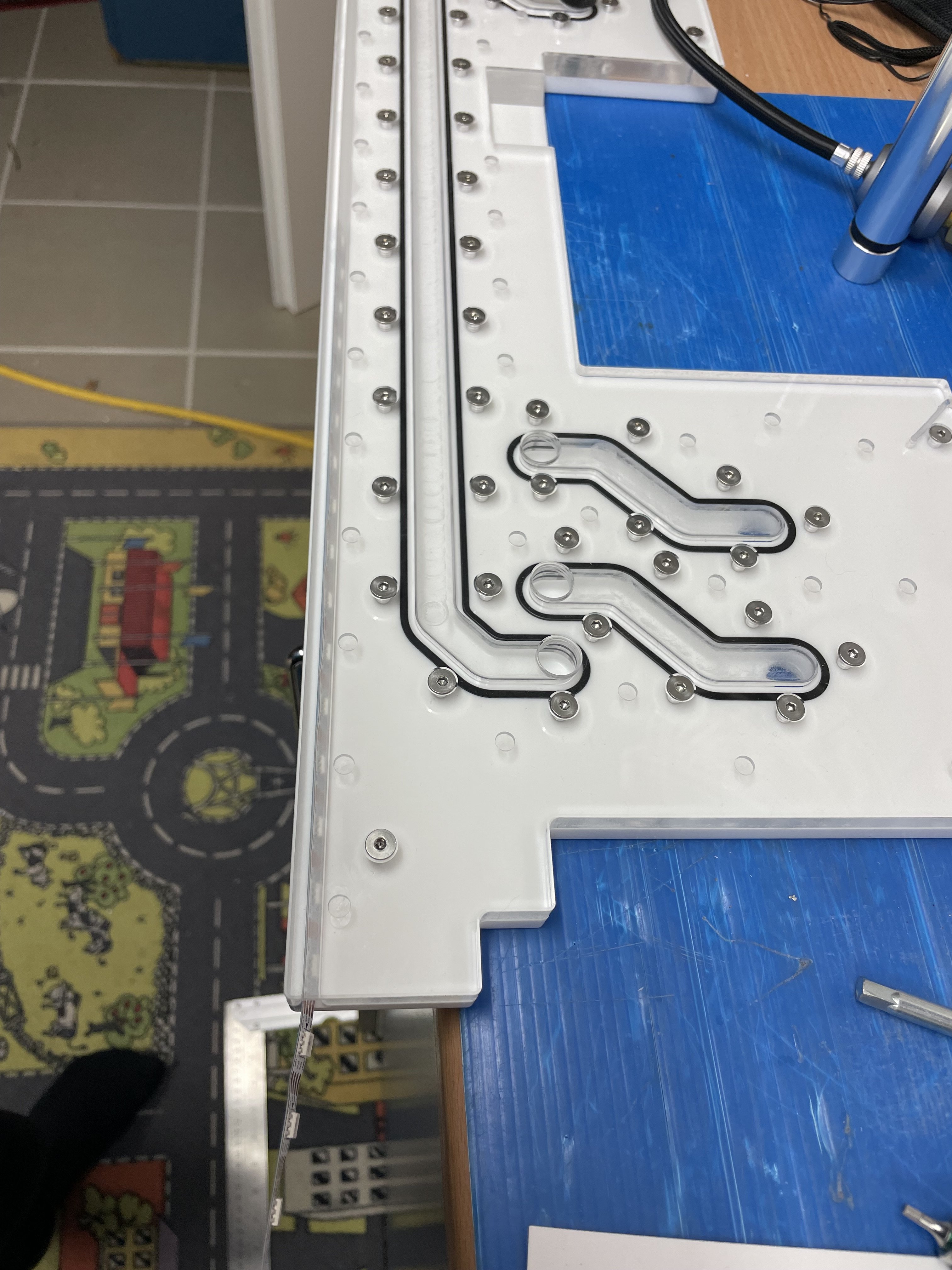

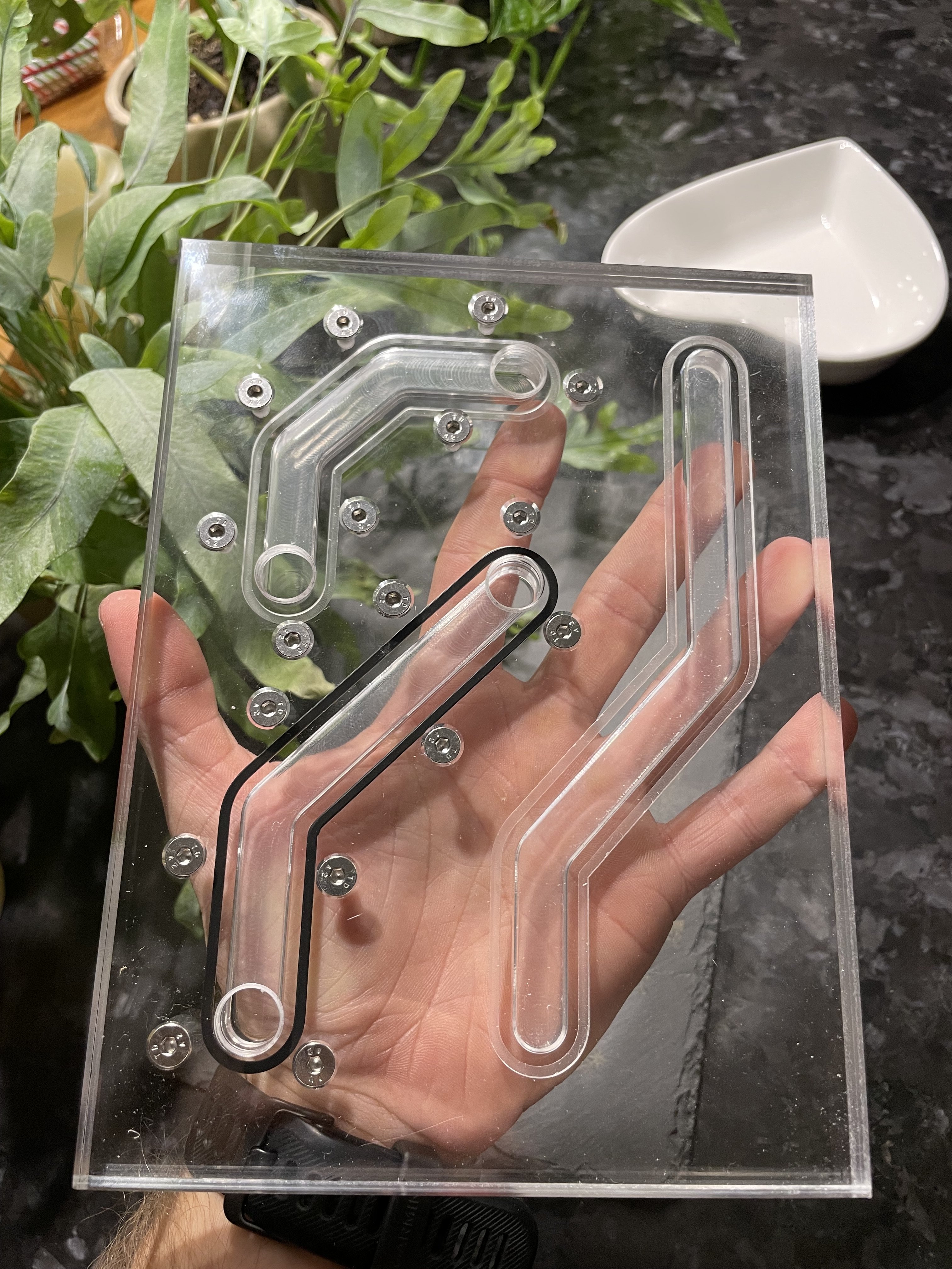

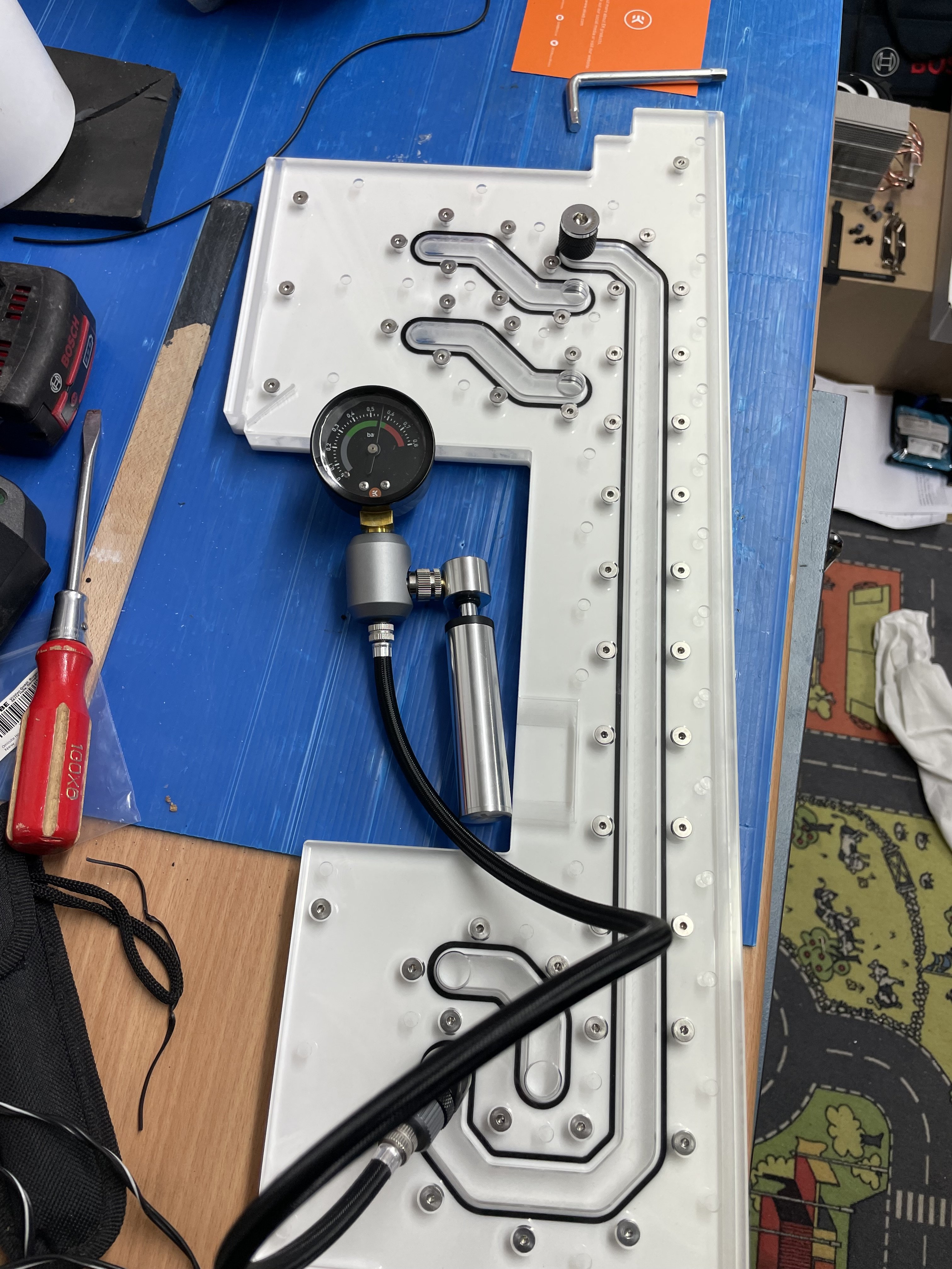

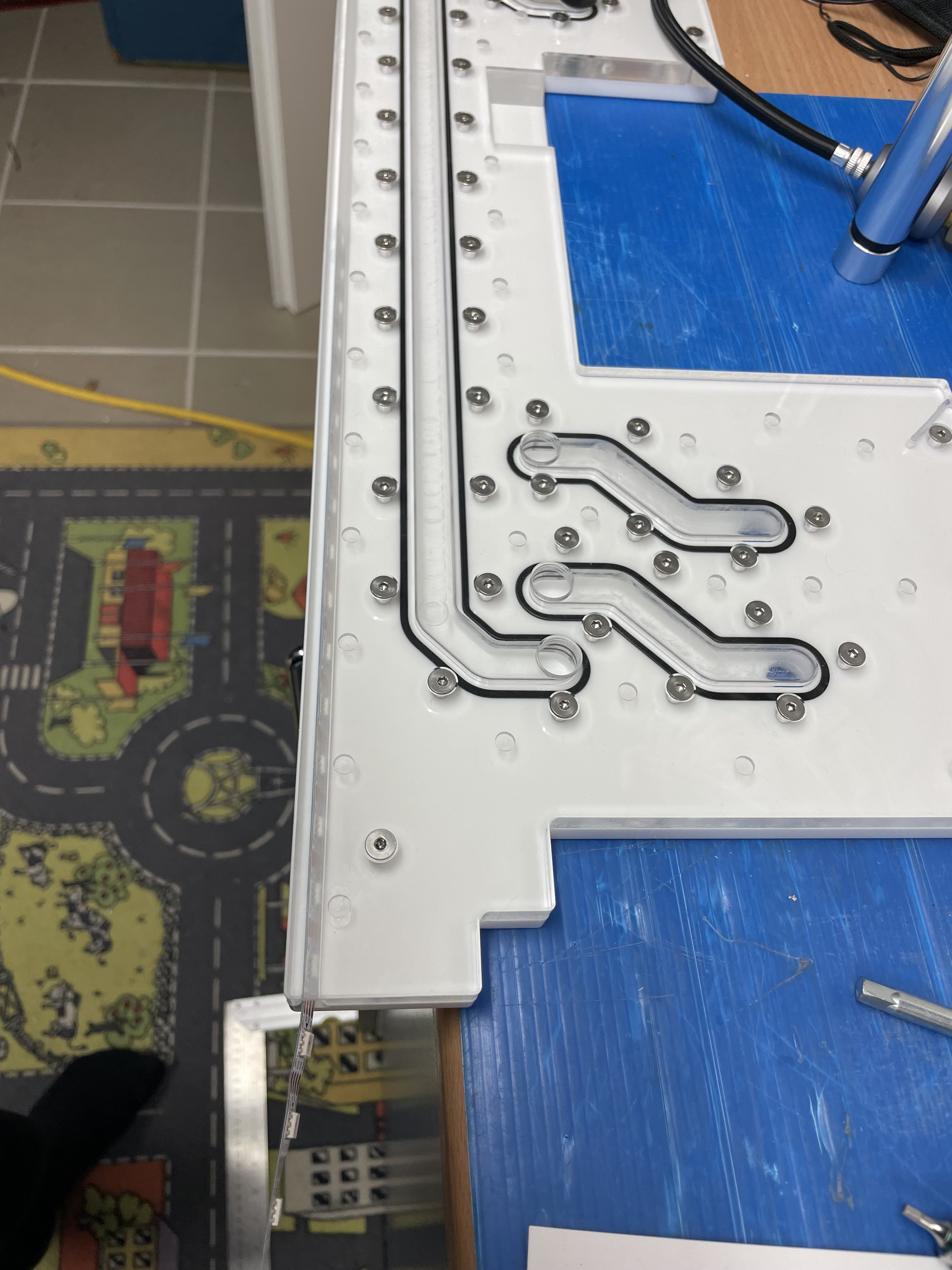

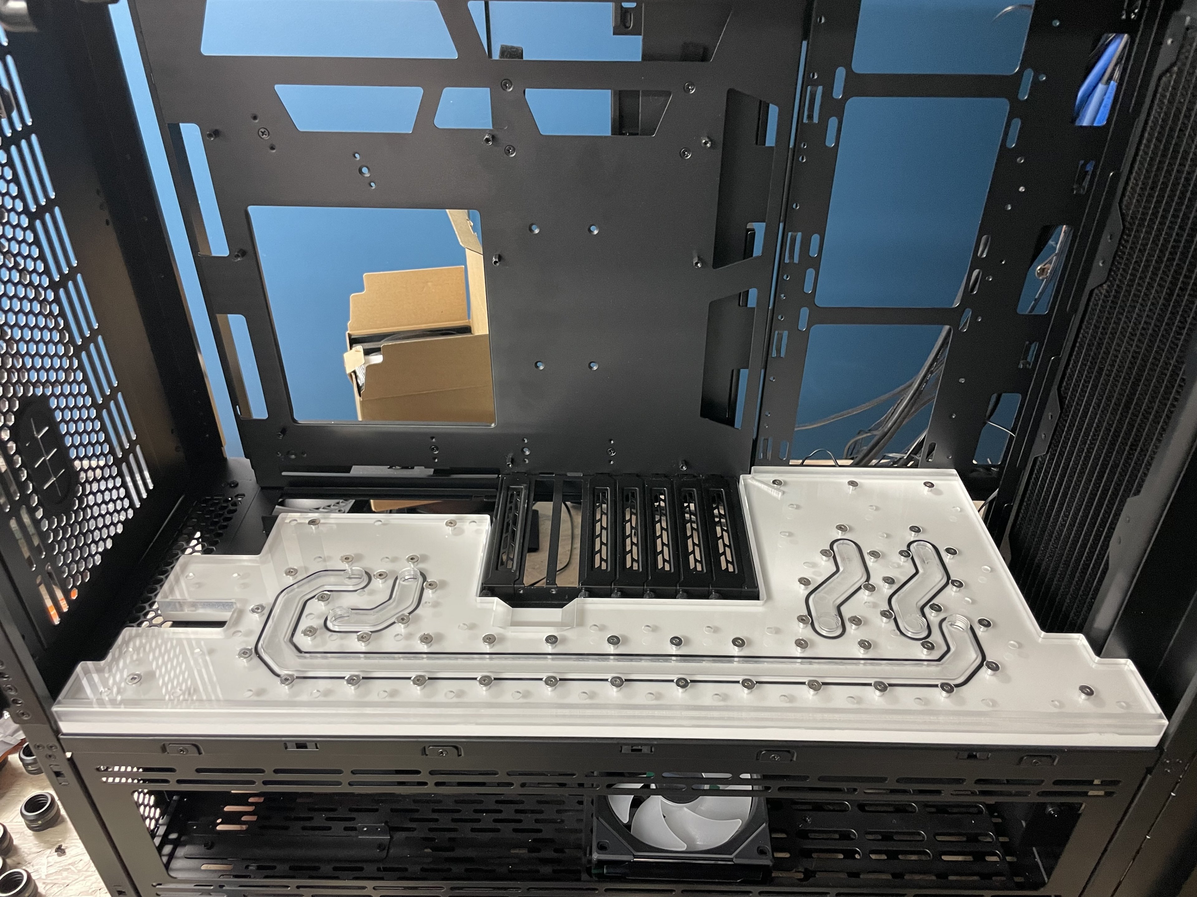

So schaut mal die erste Platte aus.
Und der erste Kanal wird mal geprüft
Wie lange würdet ihr pro Kanal prüfen und mit welchem Druck?
0,58 genug?
LED Steifen passt (knapp) und sollte sollte alles dicht sein kommen in die kleinen Fräsungen noch Magnete
Reaktionen: PCTüftler, Sinusspass und xneo70
0,58 genug?
Hat hier jemand Erfahrungswerte?
