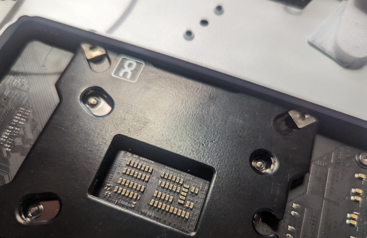

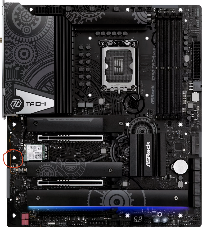

Wie sieht das mit der fehlenden Befestigung aus?
Das Gehäuse hat hier kein Gewinde für einen Bolzen.
Ich vermute, das ist hauptsächlich zur Stabilisierung des PCIe Ports?
Oder ist das SSI CEB / SSI EEB spezifisch?
Vielen Dank

Hello zusammen,
also ASRock sagt, ist nur ein Bonus, mus sman nicht nutzen.

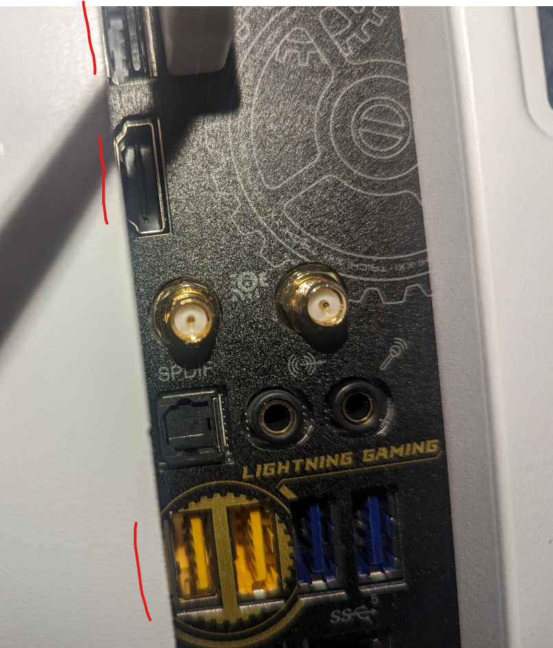

Mal ein Foto, zwar sind oben nun auch 4 Lüfter drin und das Ganze ist noch nicht fertig, aber Zwischenstand.
Muss noch ein paar Teile entwerfen und drucken.
Zudem überlege ich, das Mainboard "Normal" zu verbauen, das 24 PIN AX ist zu kurz und muss es bescheiden führen.
Problem, wenn man eine Backplane nutzt, hier ist die Öffnung etwas bescheiden.
Liegt auf.
Im rotierten Aufbau, wie hier, kann man Anschlüsse nur noch bedingt nutzen.
Ja, es ist richtig verbaut, nur ist hier eine Strebe die im Weg ist.
Bezüglich der Temperaturen, hier ist im oberen Bereich geht diese schon etwas höher, aber hält sich normal.
Innere Bleche sind stellenweise leicht verborgen, kann man aber richten.
Einige der Abstandsbolzen waren Schrott und manche auch schief reingeknallt...
