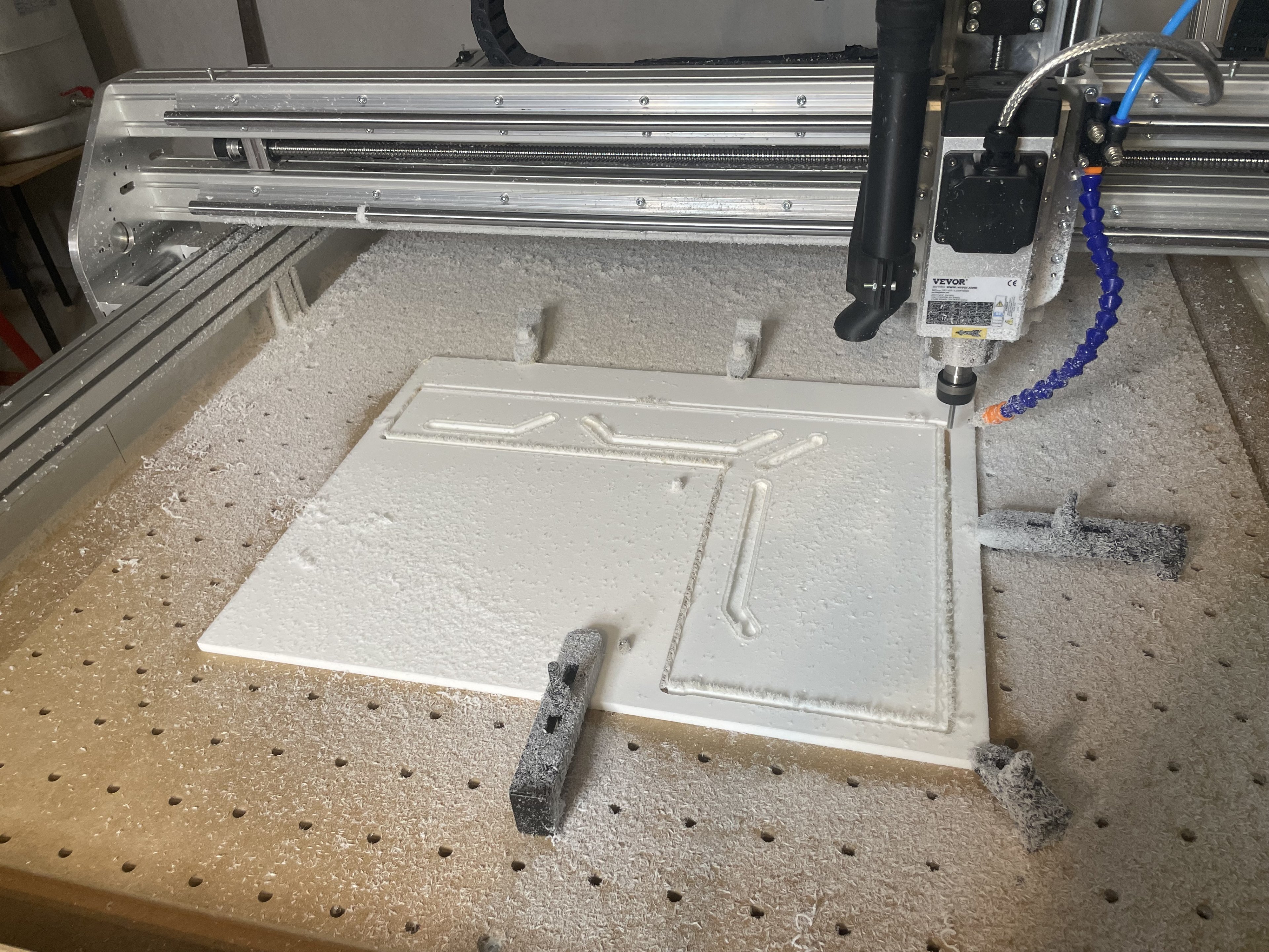

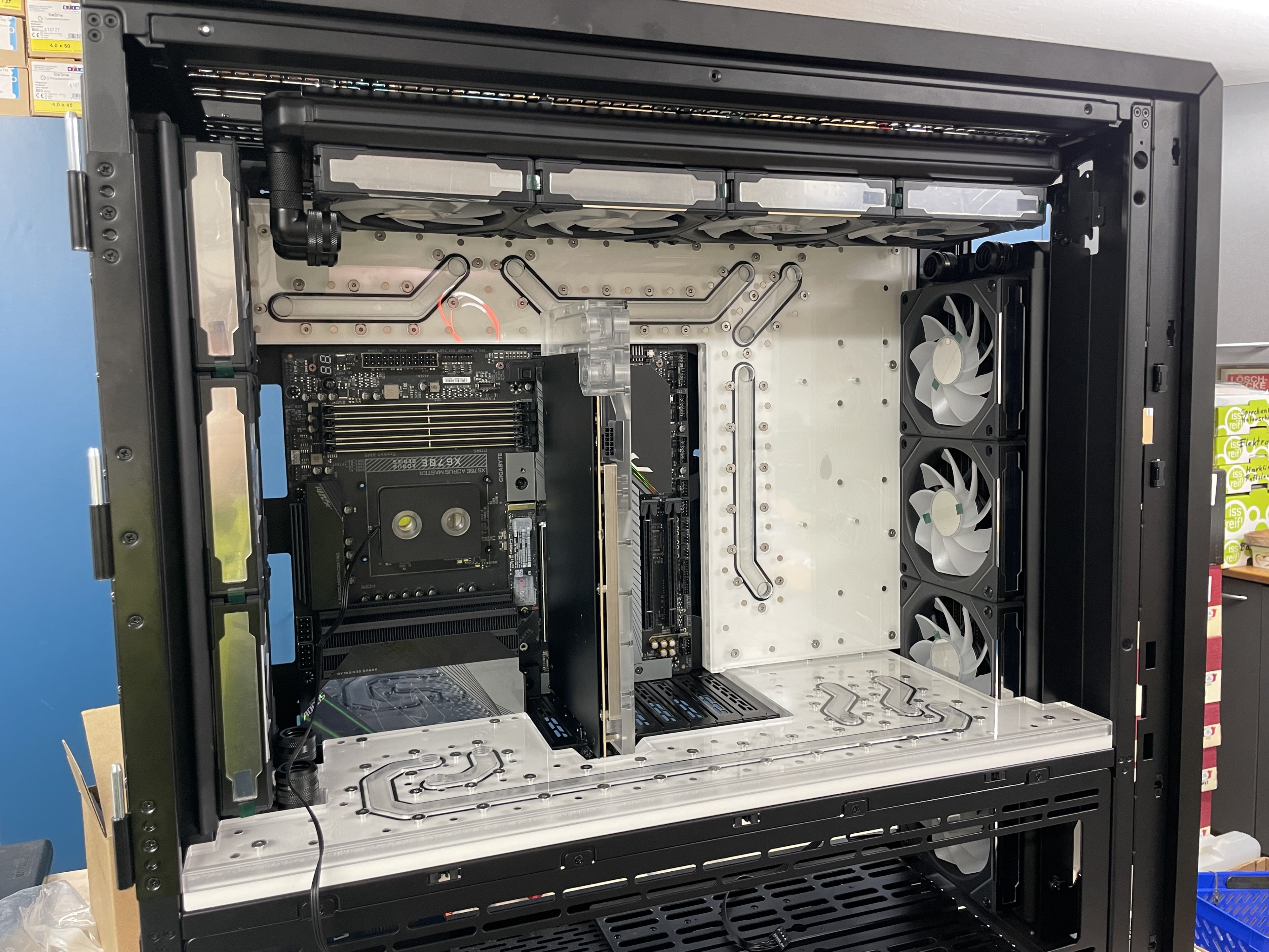

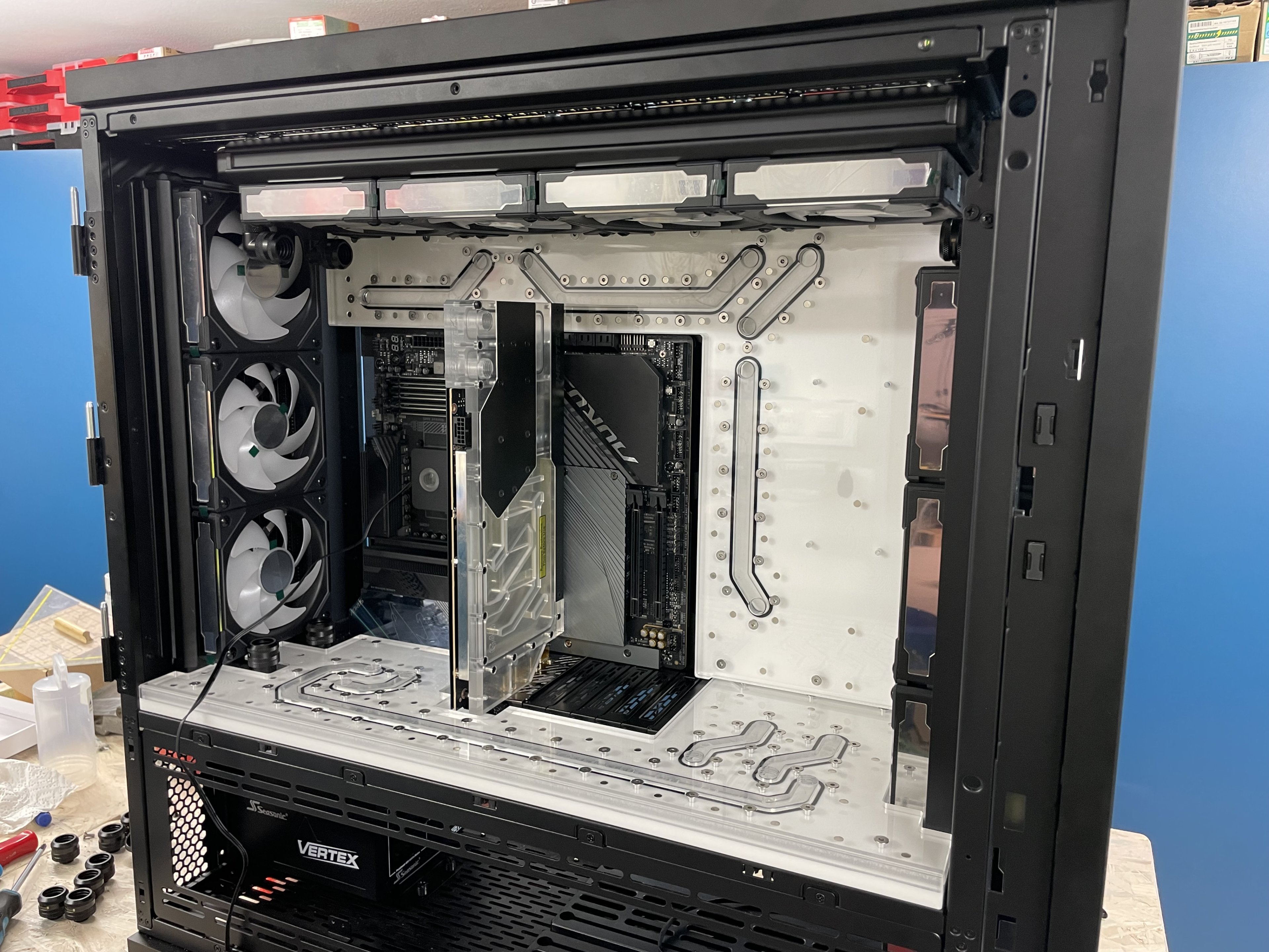

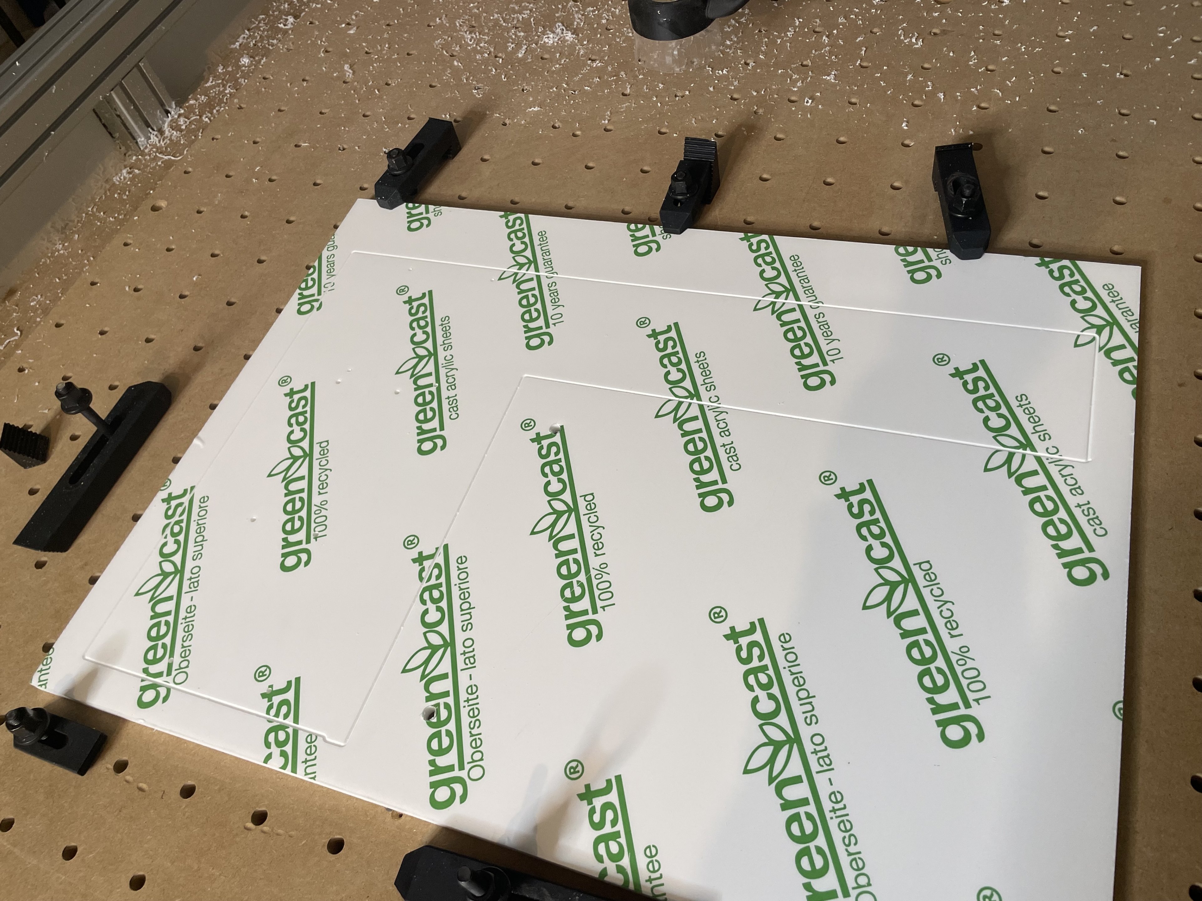

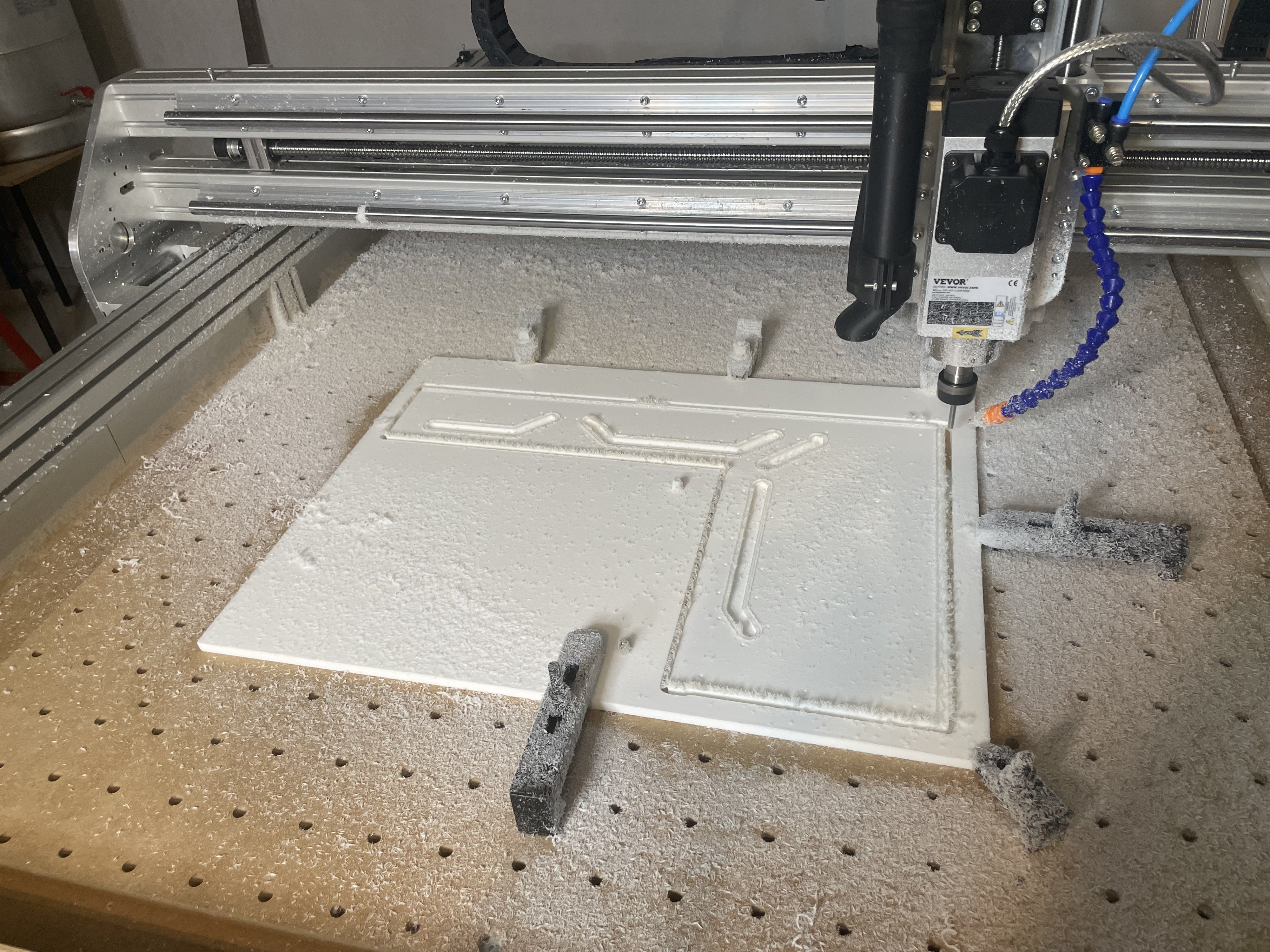

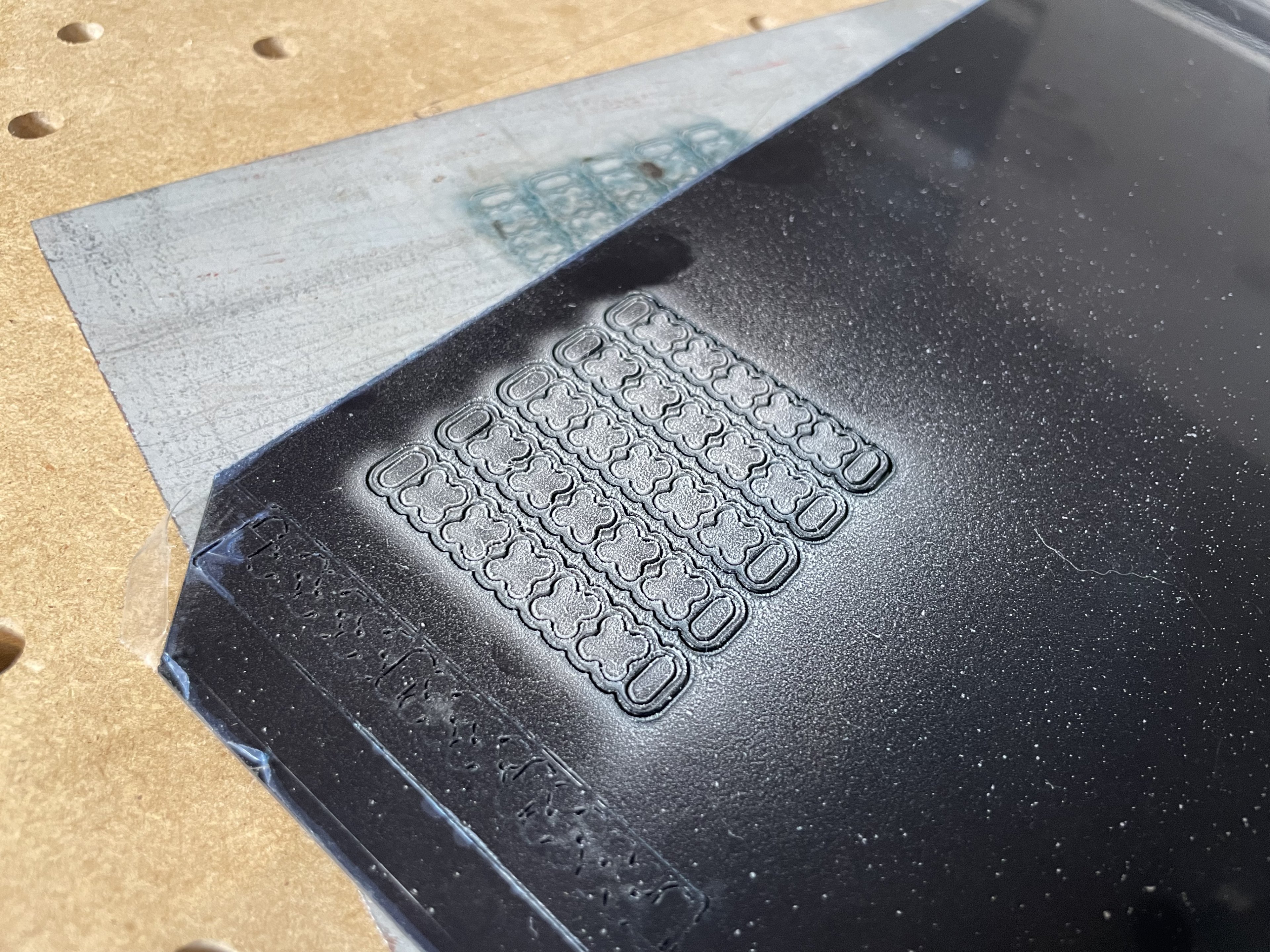

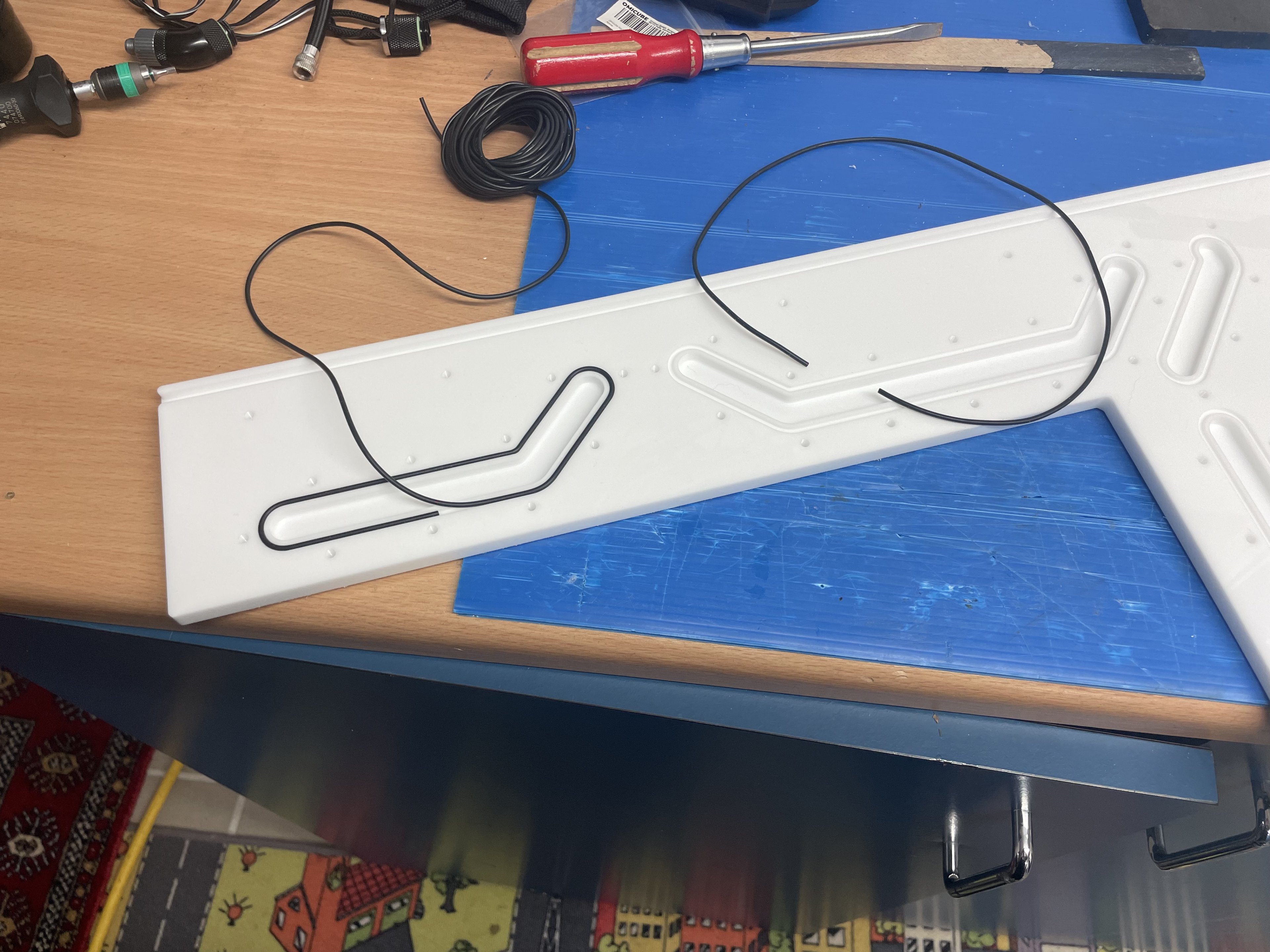

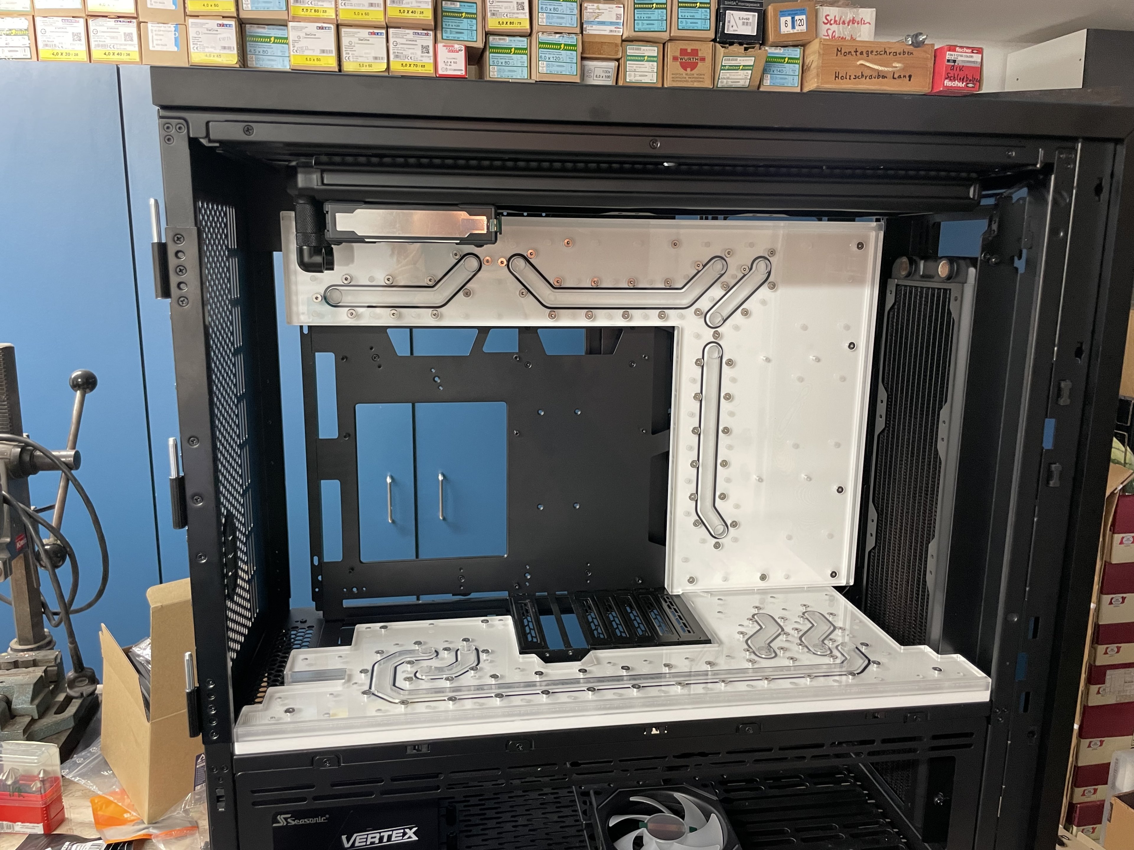

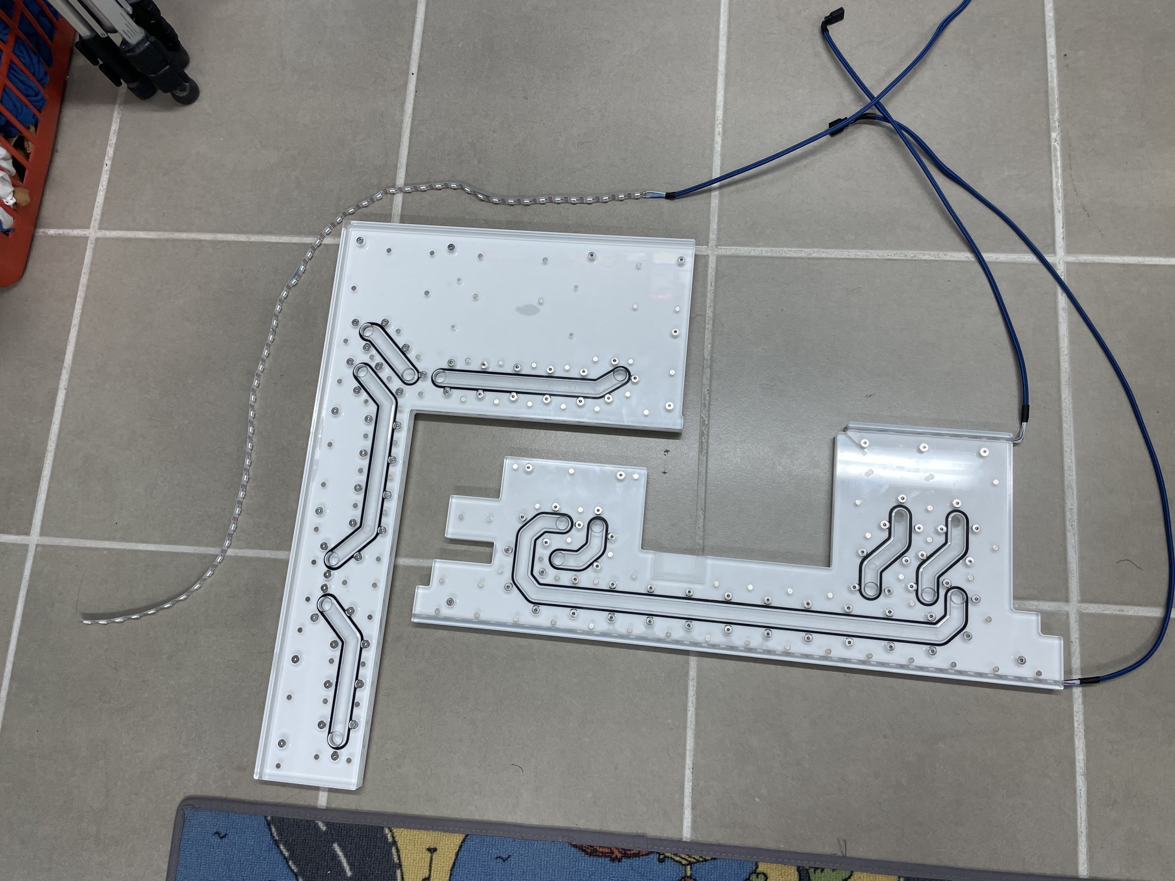

So hier mal der Fortschritt der letzten Tage und Nächte.

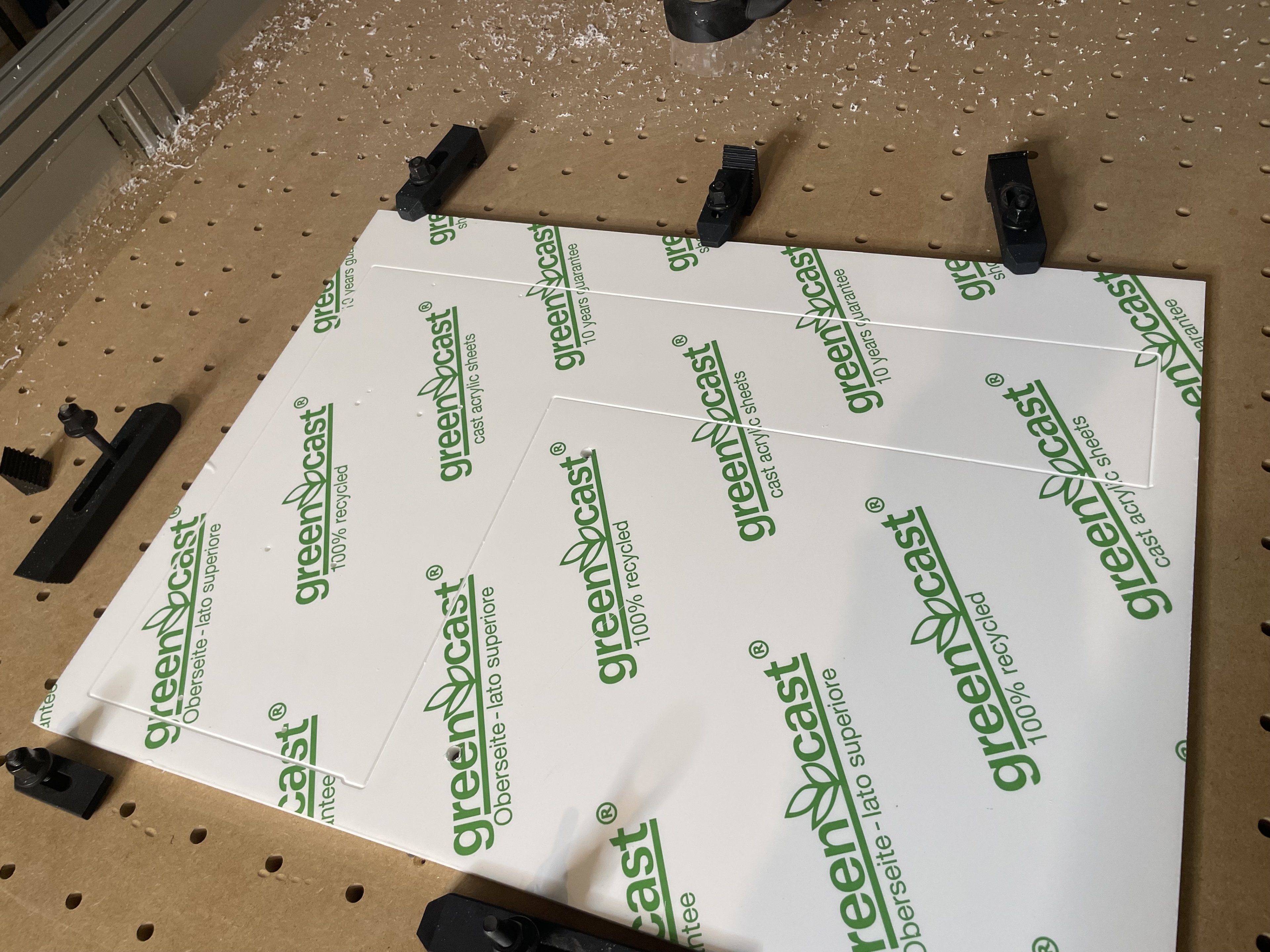

Ja die Fräse hat ne Nachtschicht eingelegt und ich hab bis 5 an der Distro gefräst

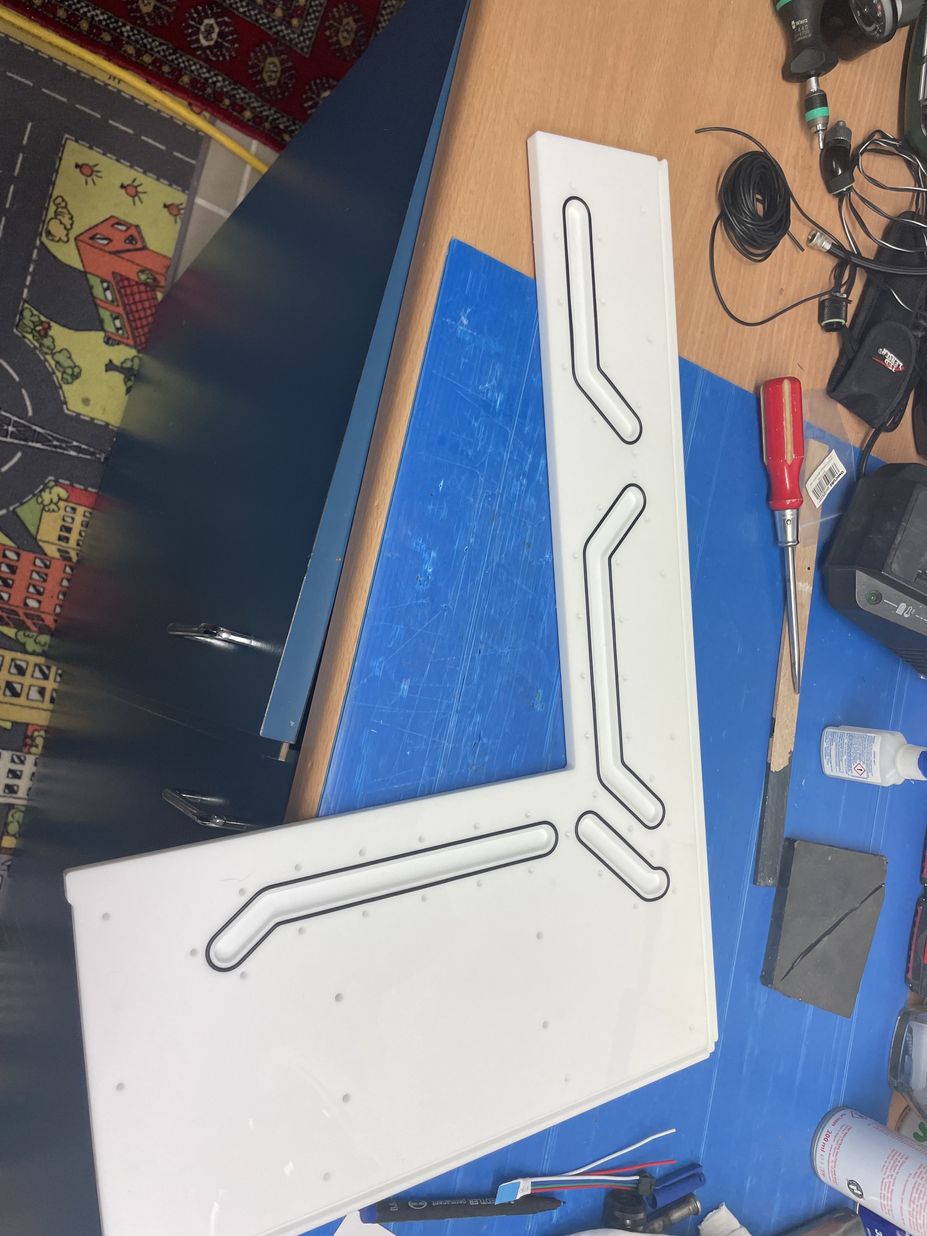

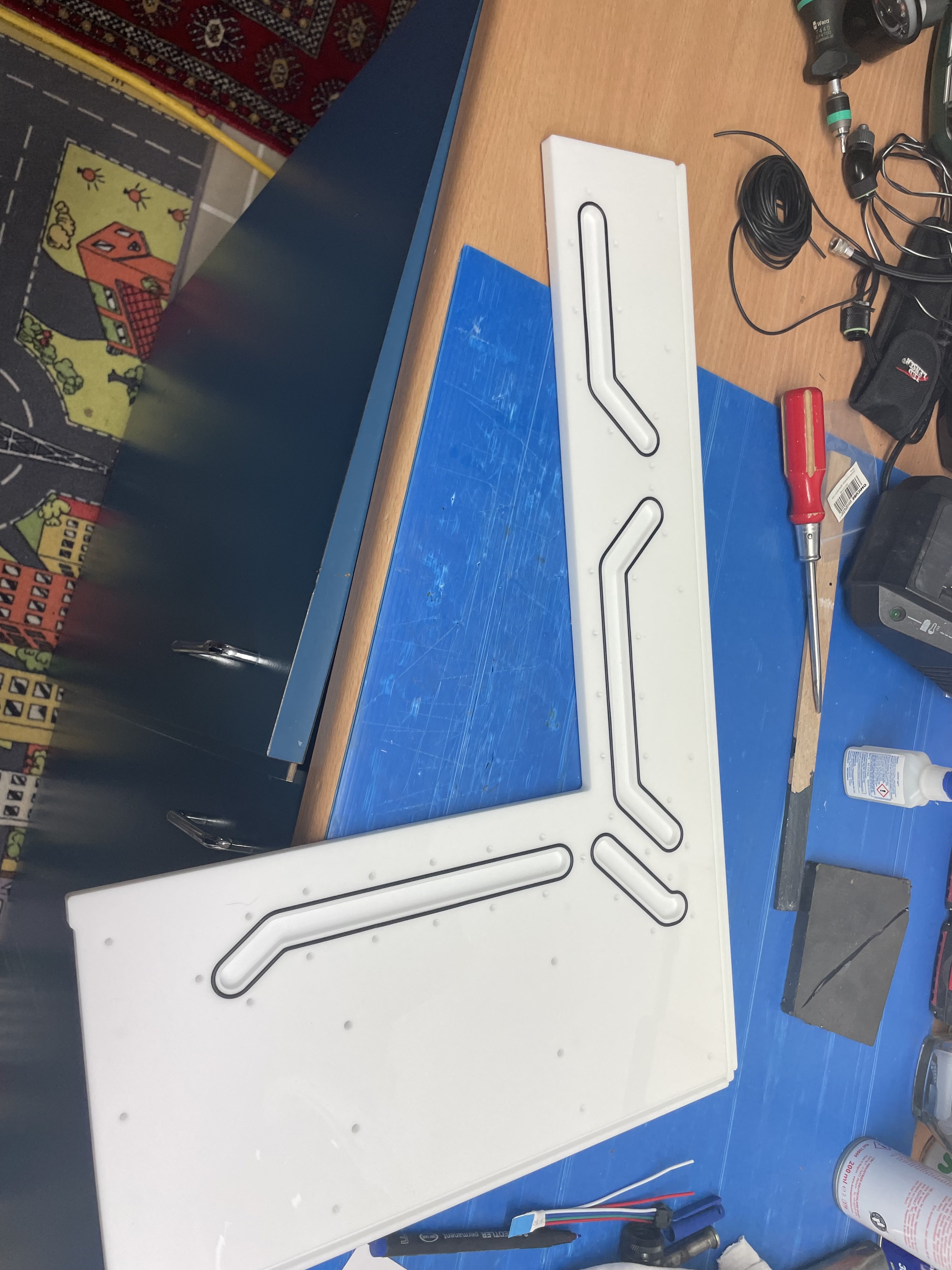

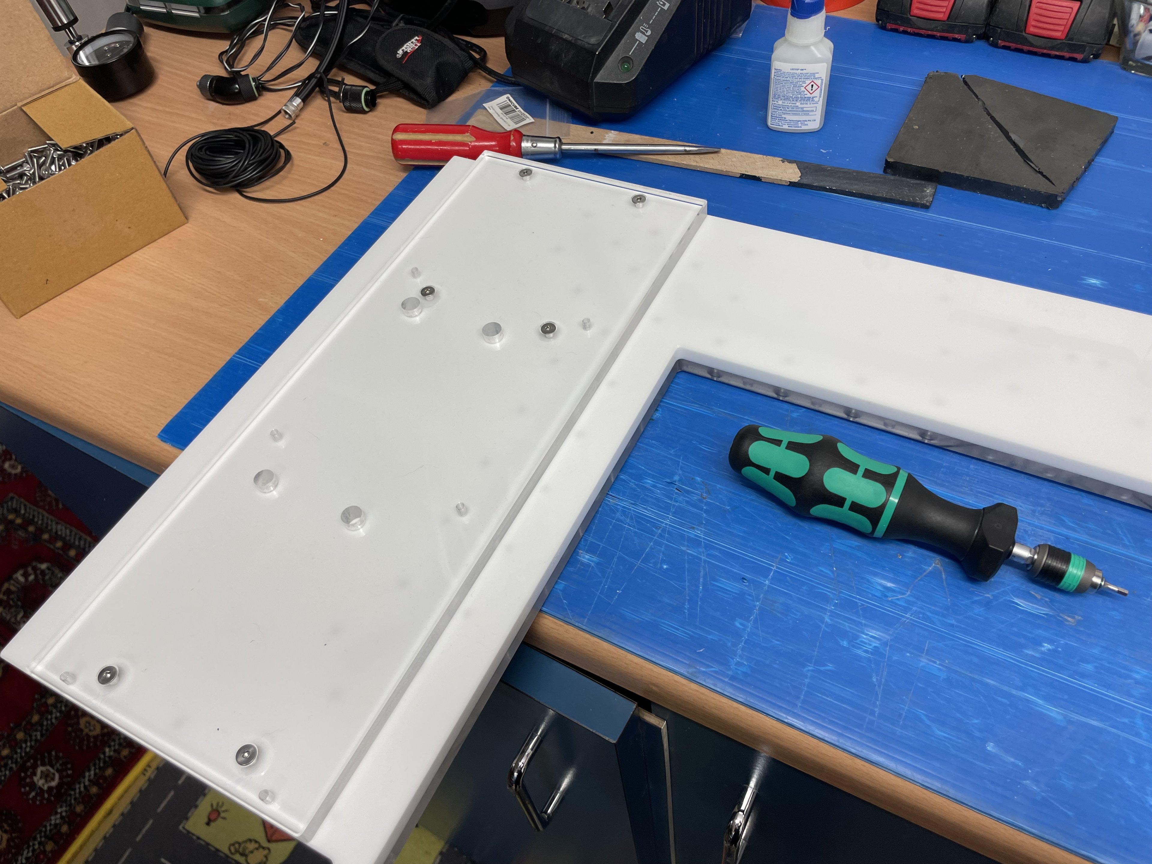

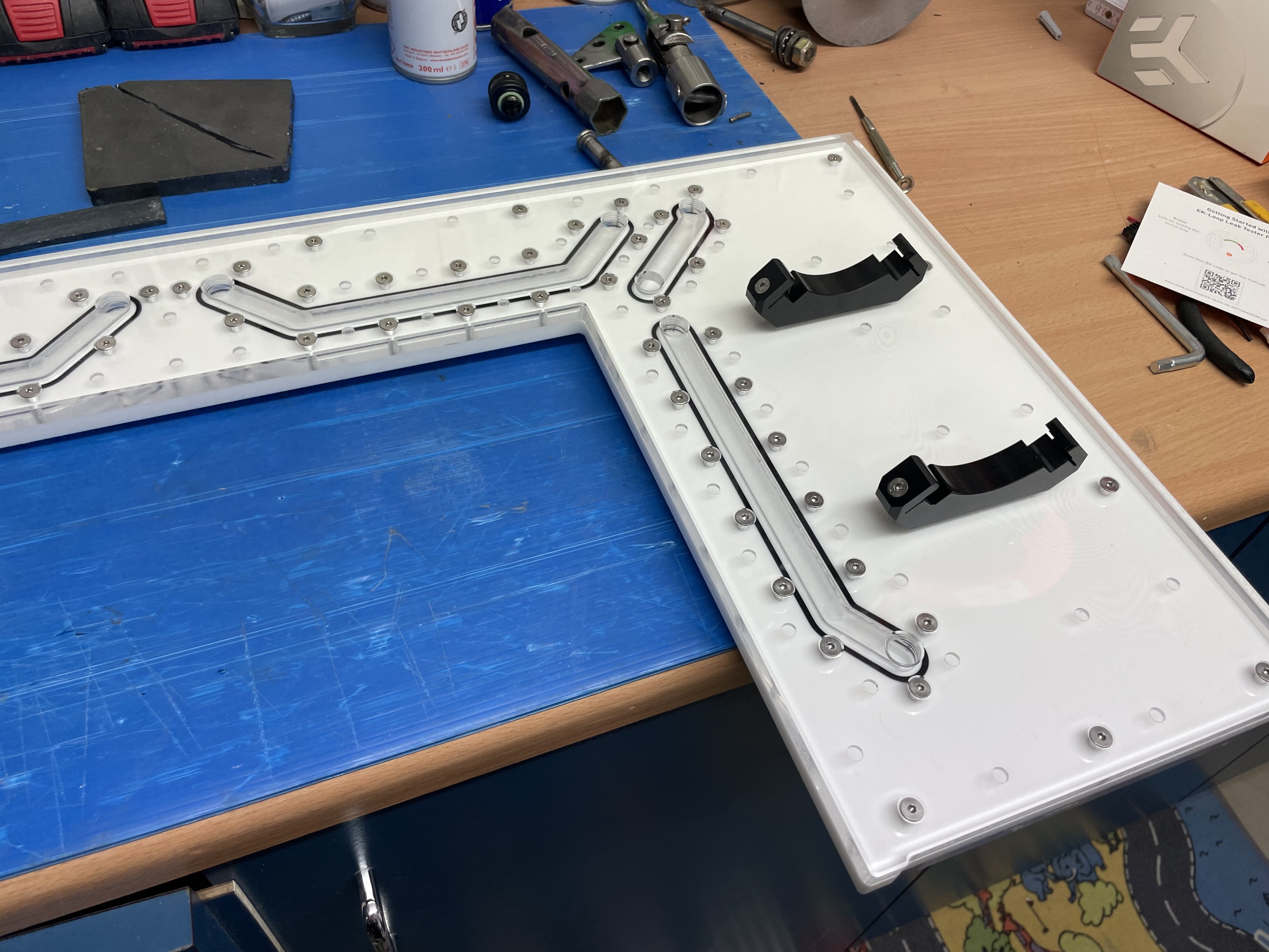

Hintere Platte:
Montageplatte für die Rückwand
Und so wird dann AGB montiert
Reaktionen: Veitograf

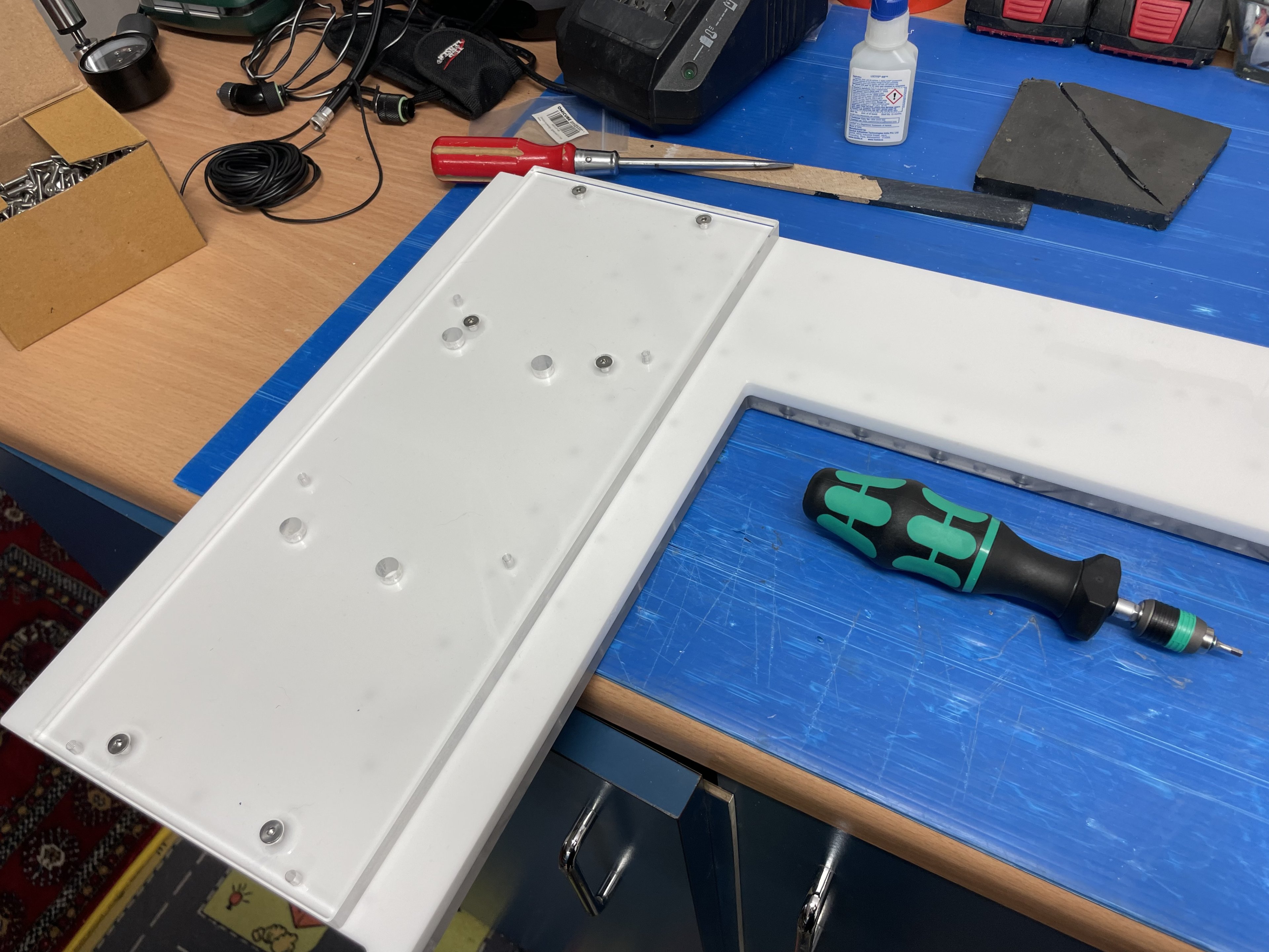

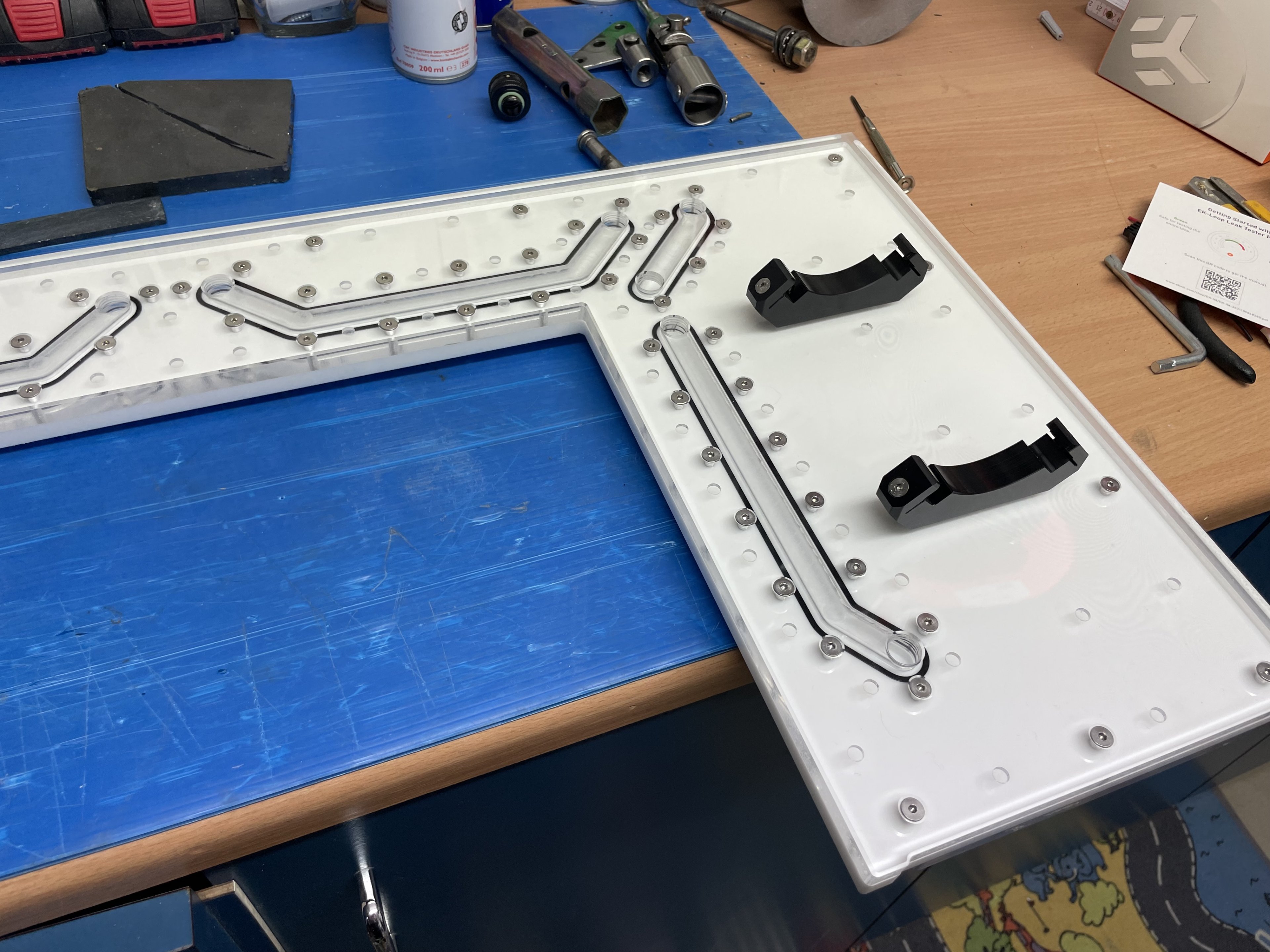

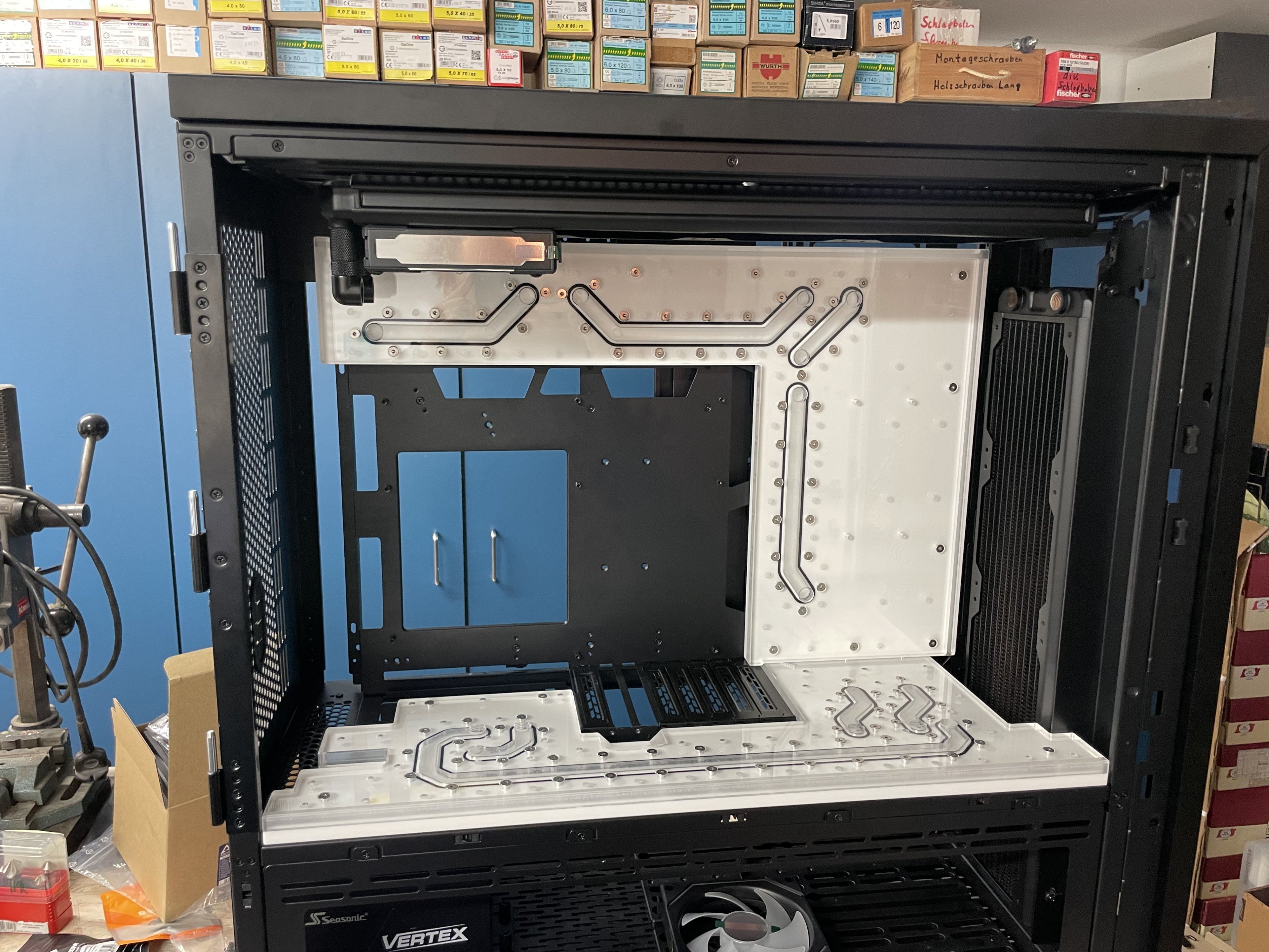

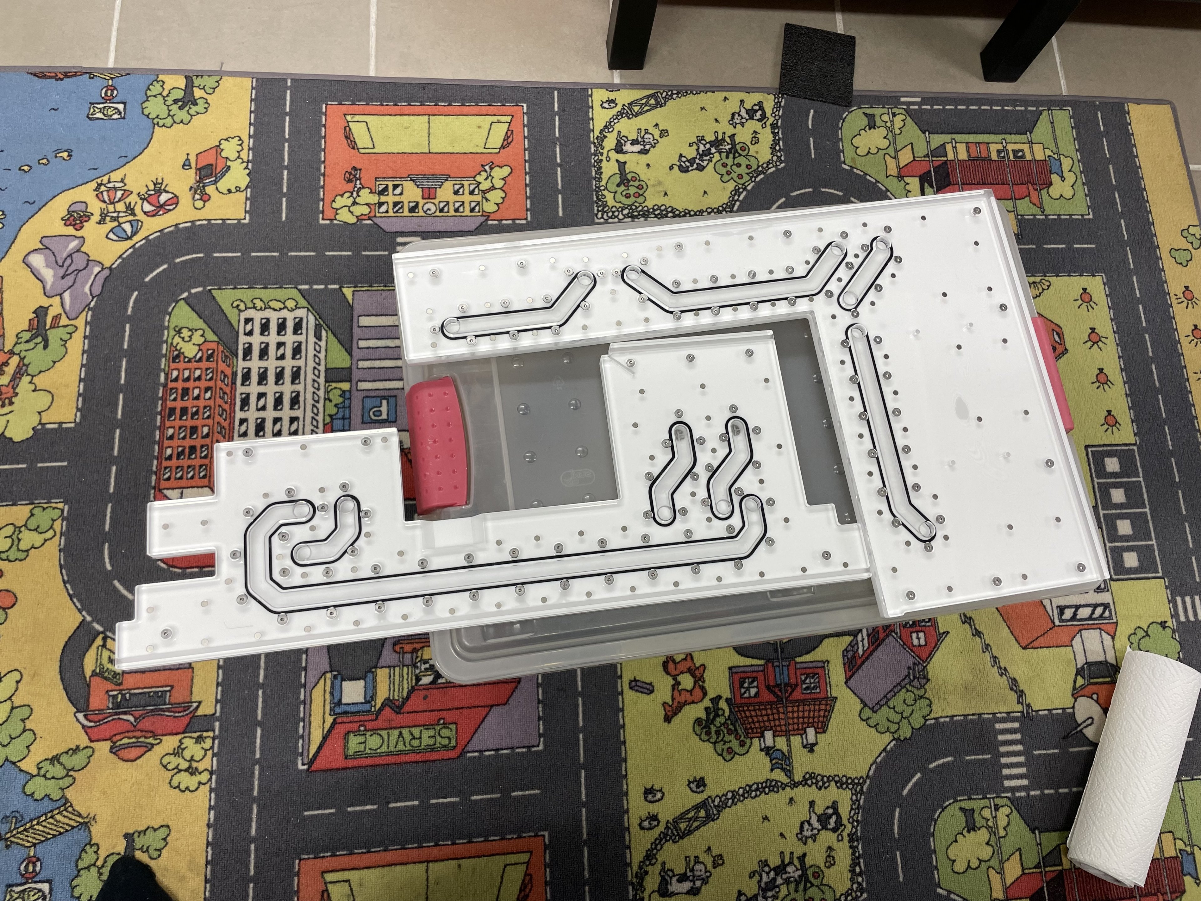

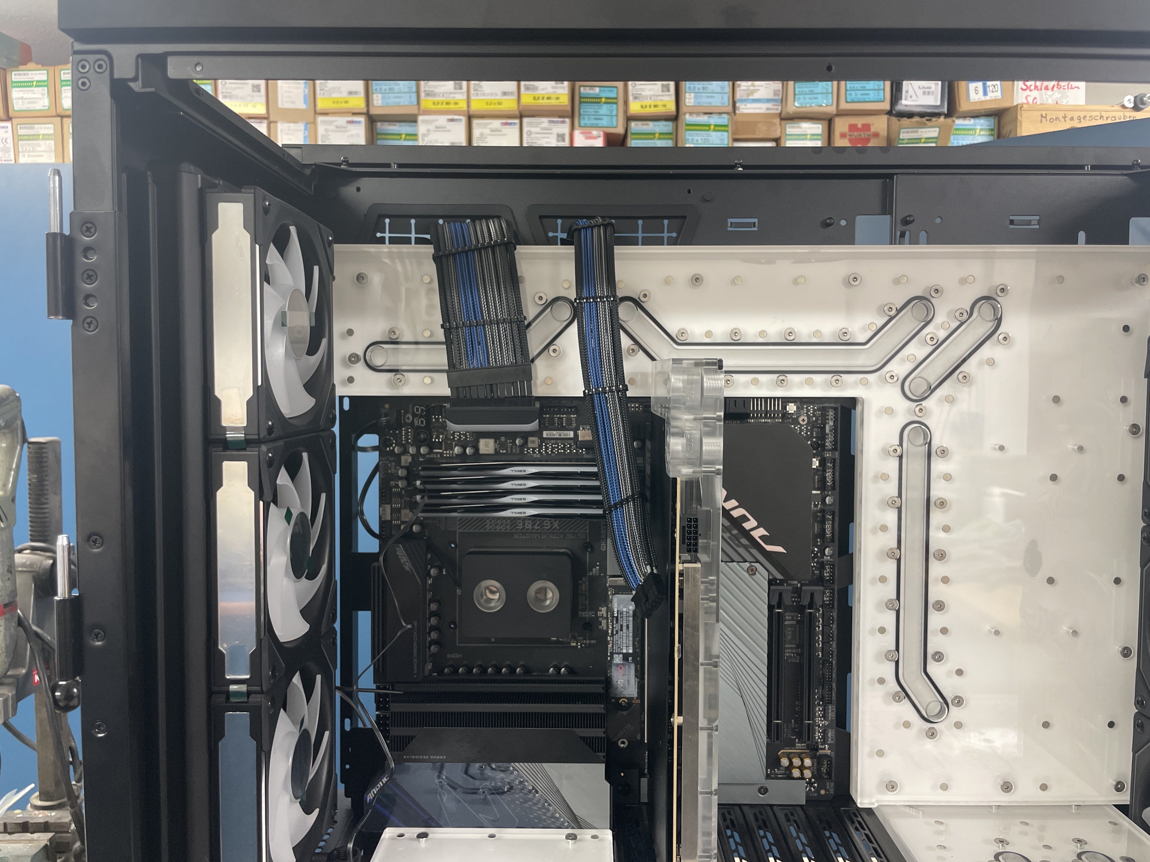

Mit eingeklebten Magneten schaut es dann nochmal ganz anders aus.

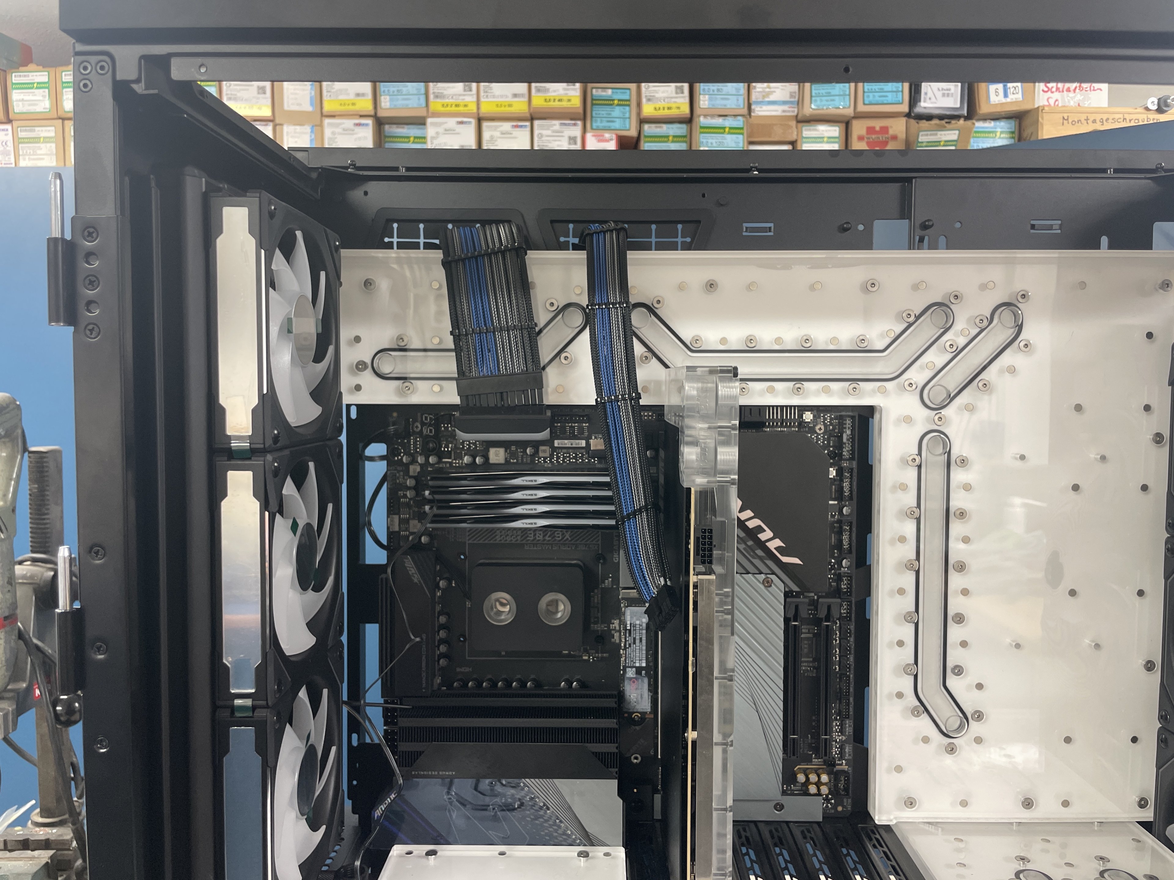

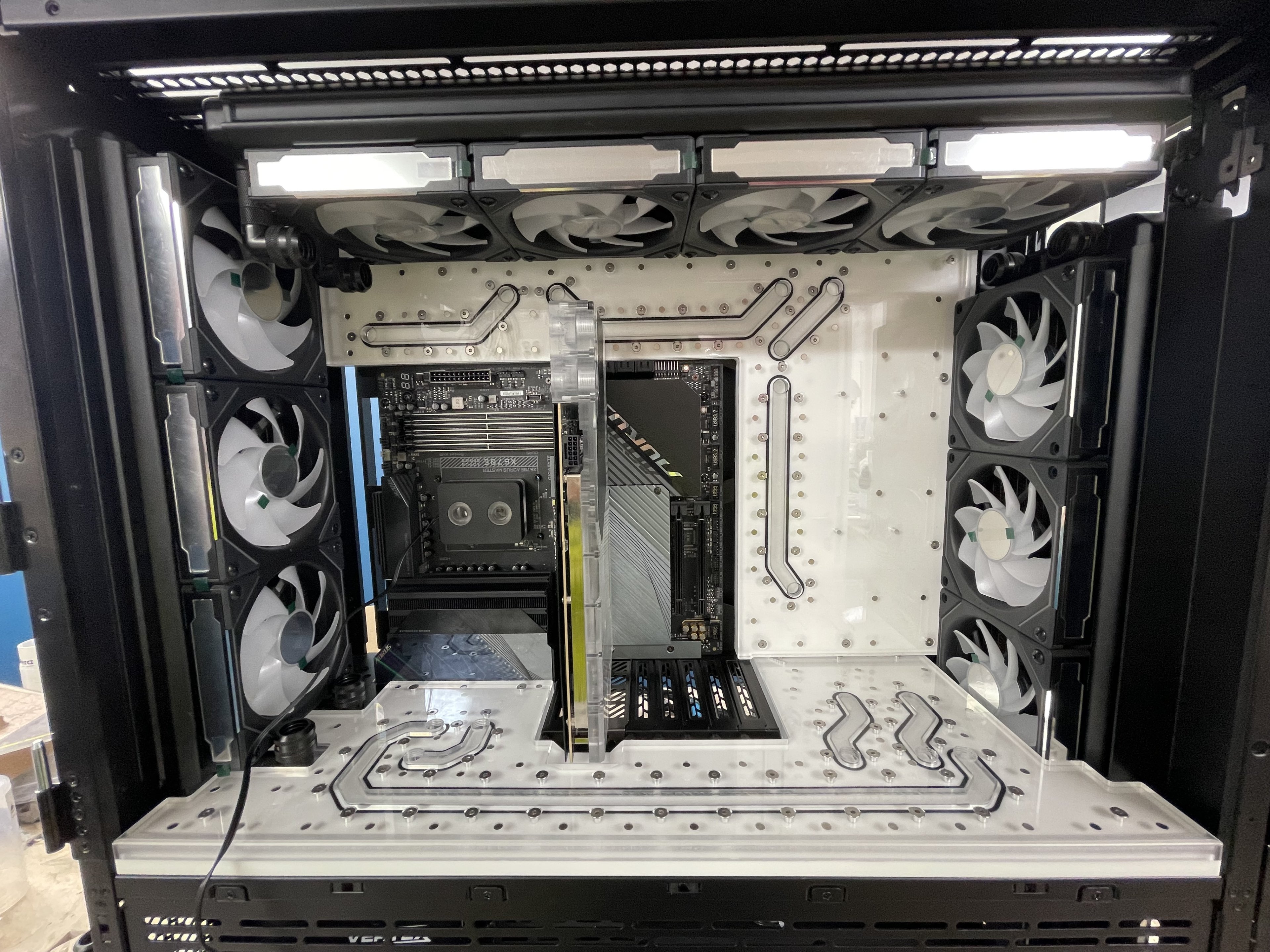

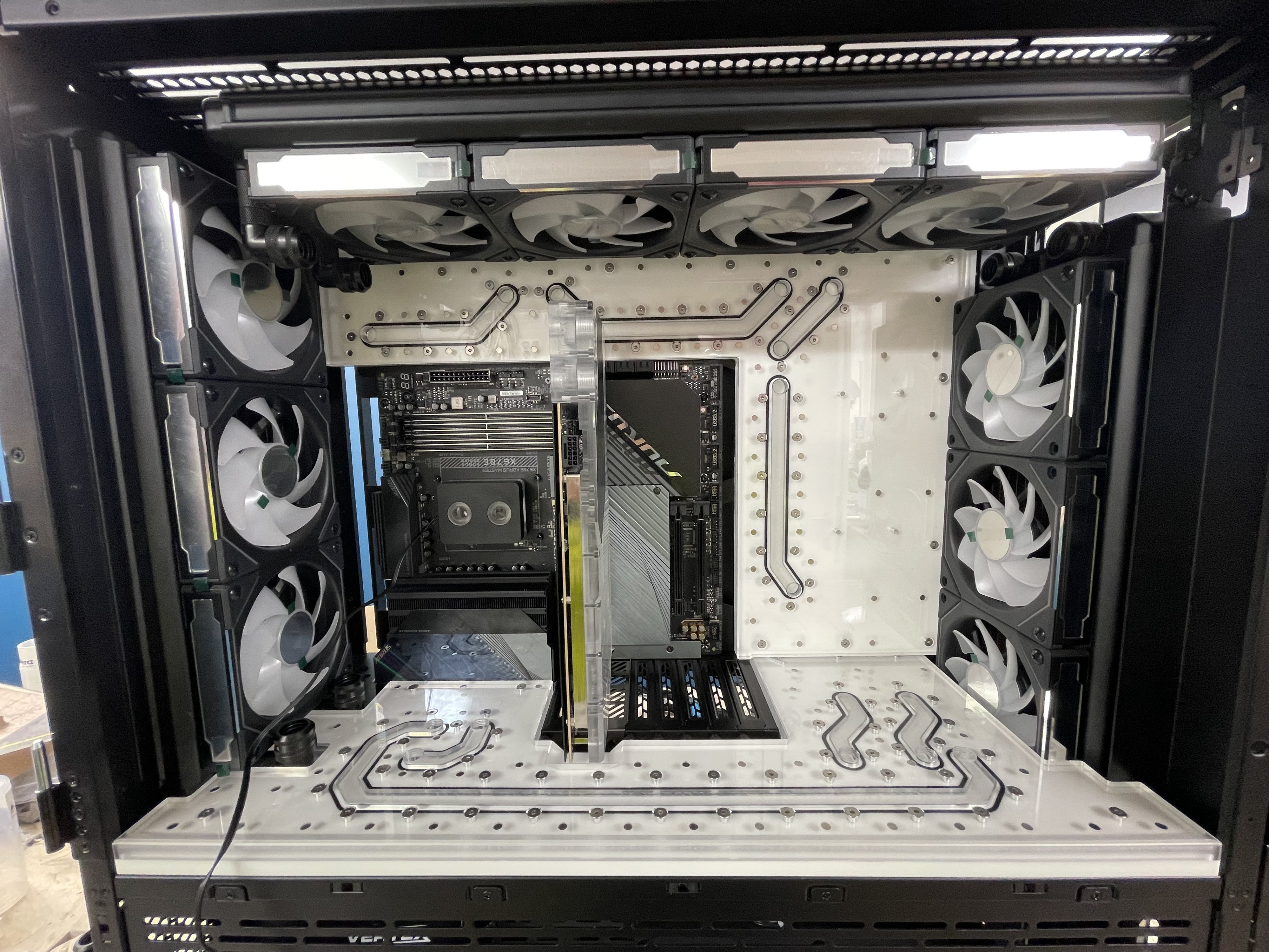

Probehalber jetzt noch mal einiges zusammen geschraubt um zu Schauen
ob es sich so ausgeht wie im 3D Modell.
Zerlegen muss ich es jedoch nochmal weil ich die LED Streifen der Distros noch machen muss aber mir da leider noch die Stecker fehlen.

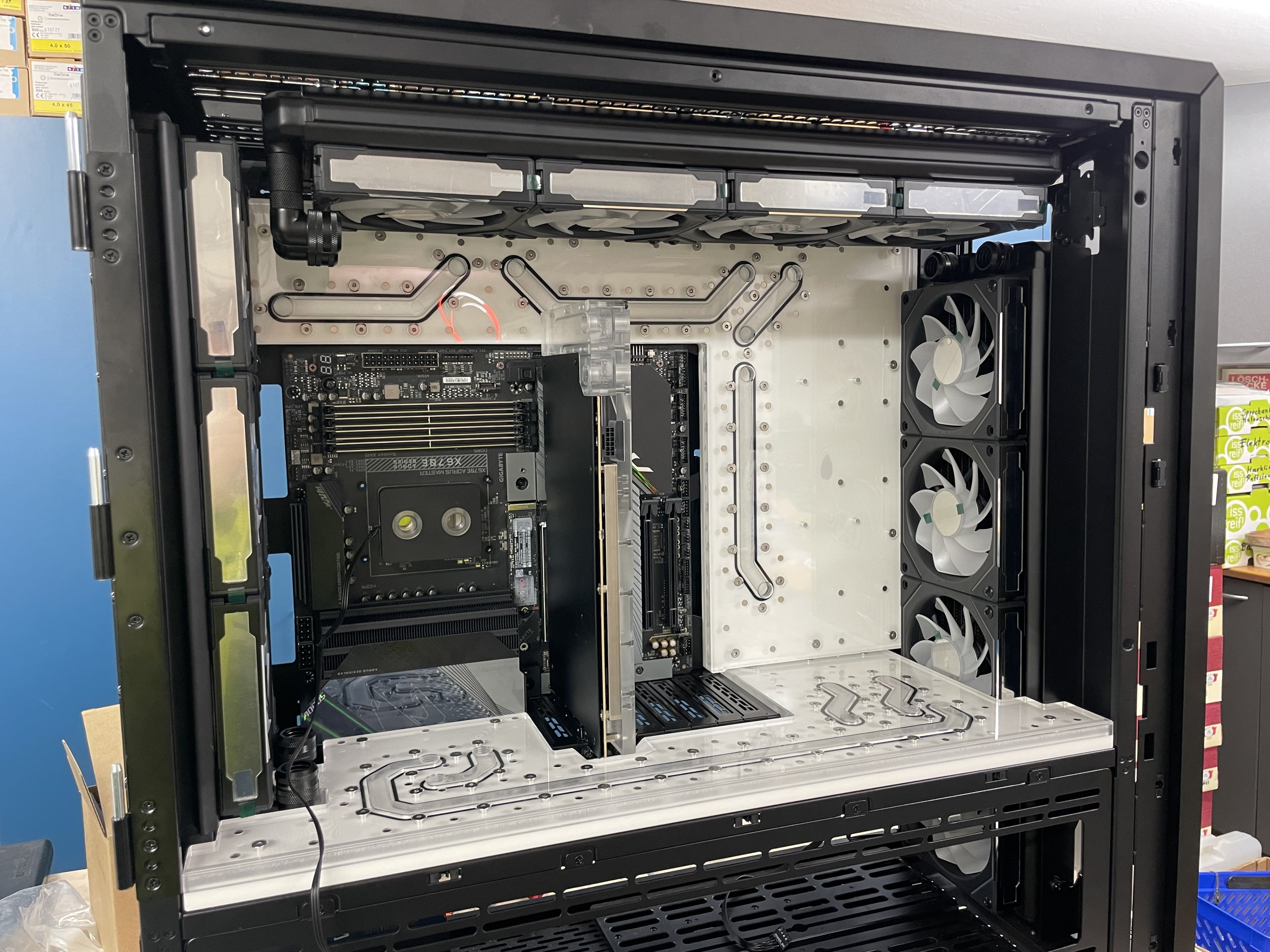

Hier aber mal der aktuelle Stand:
Reaktionen: PCTüftler und dervali

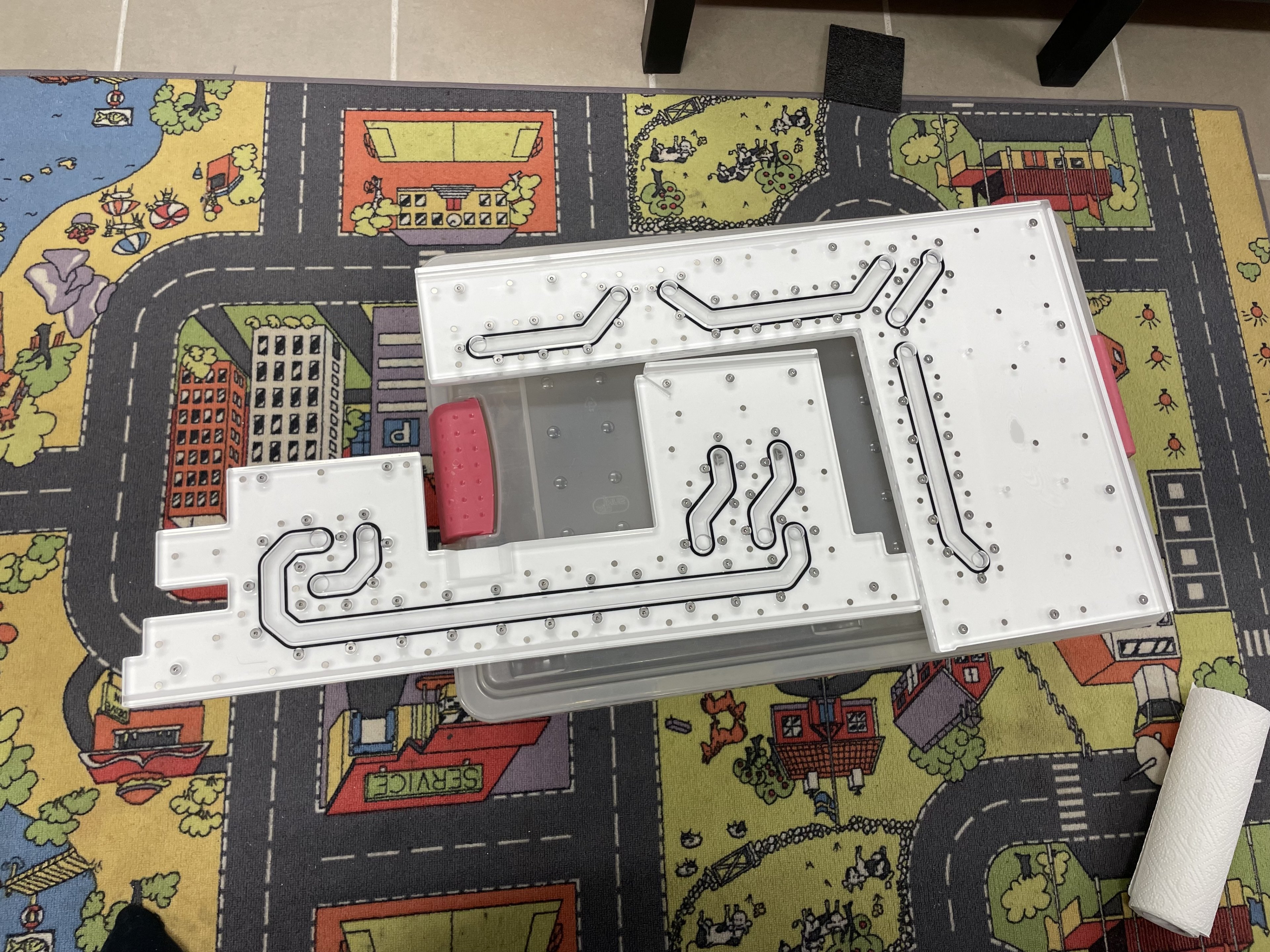

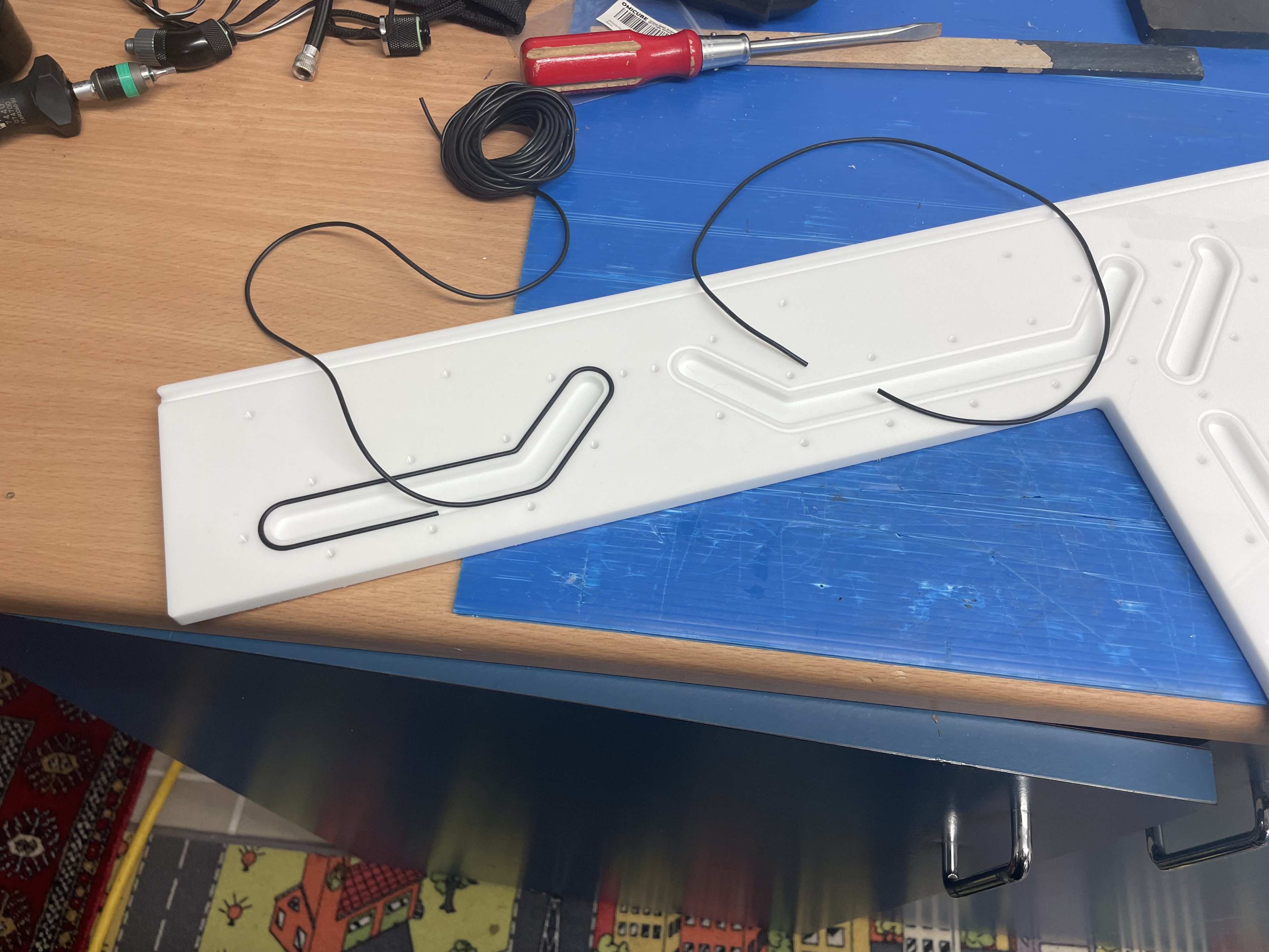

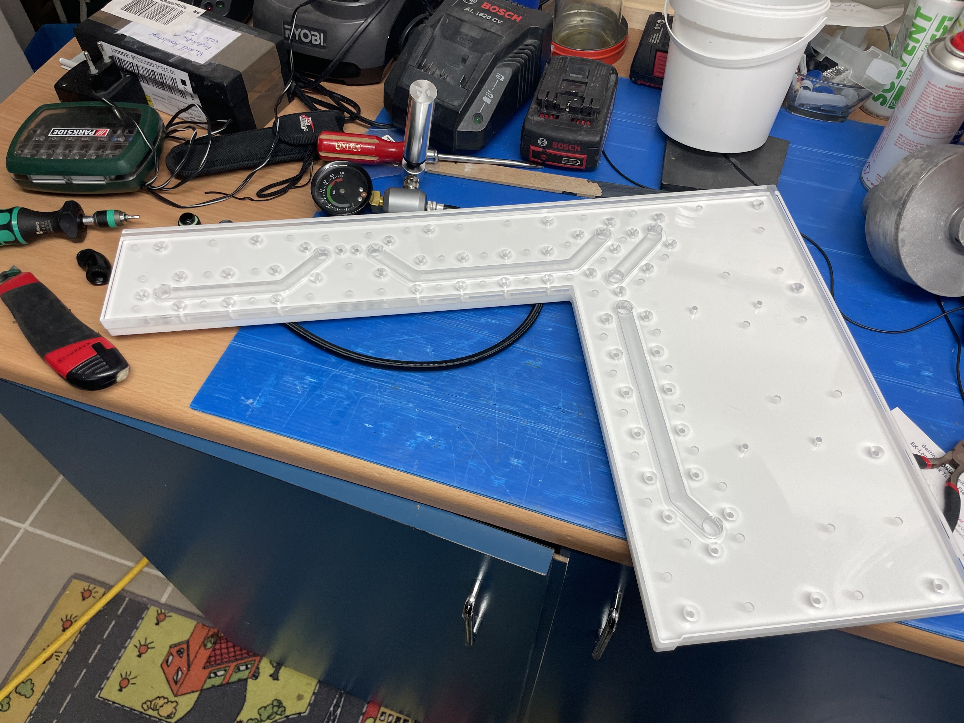

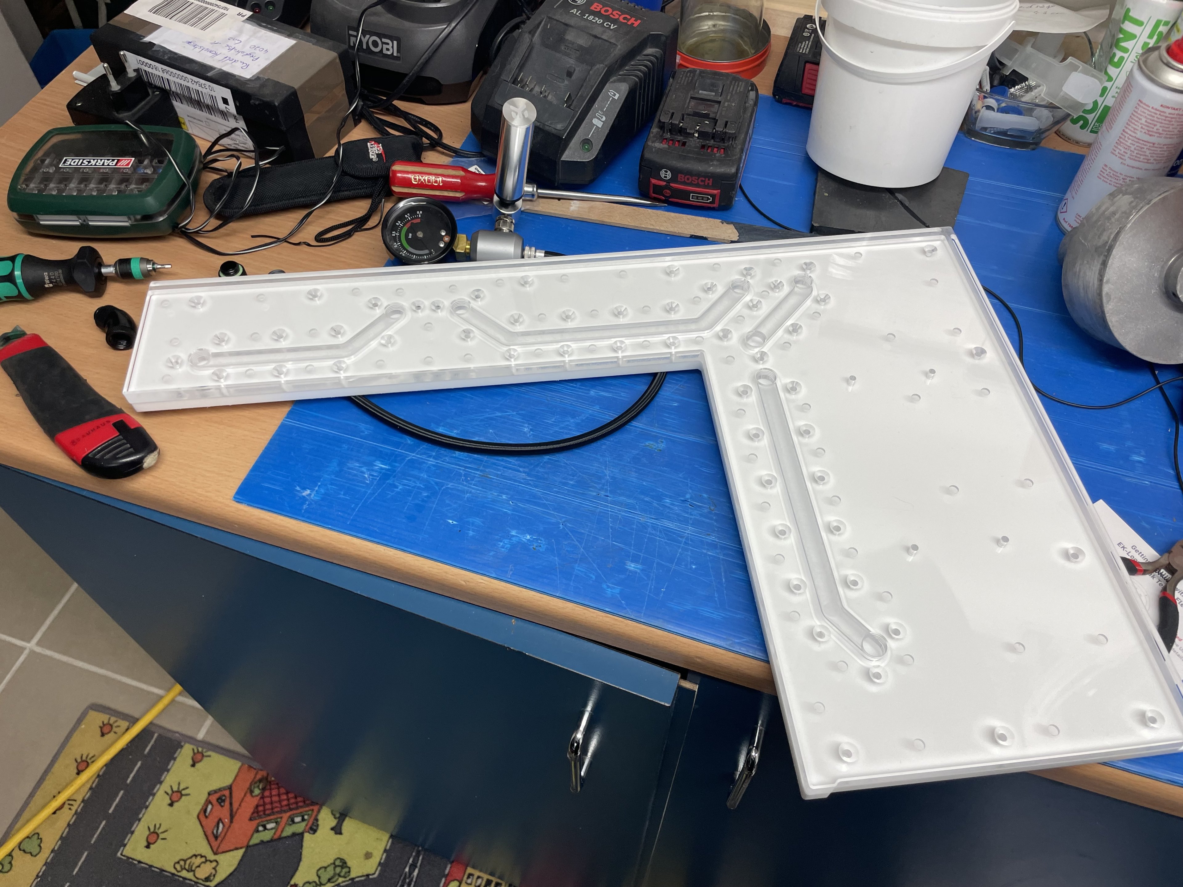

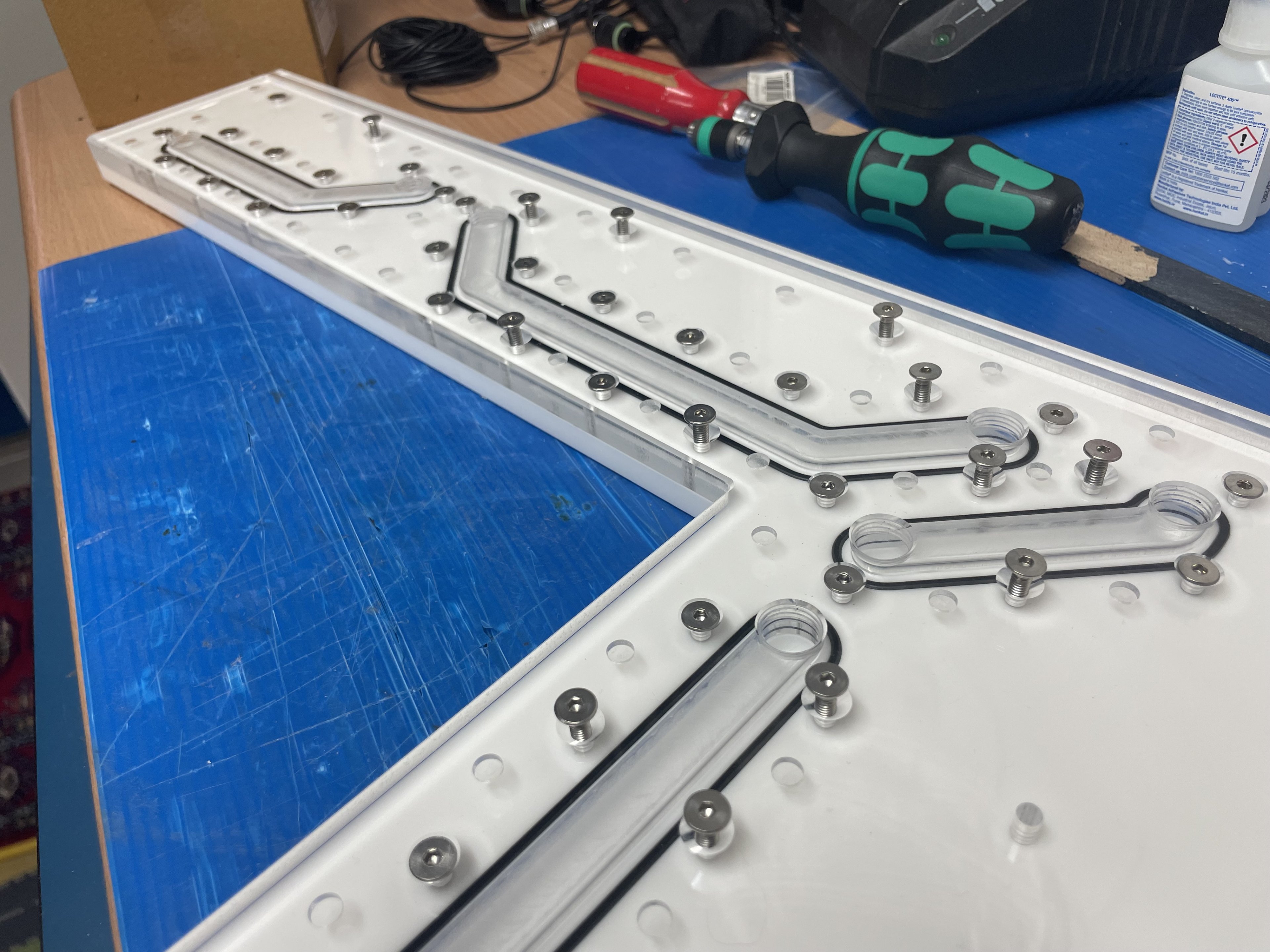

Shuvi schrieb:
Wie lange würdet ihr pro Kanal prüfen und mit welchem Druck?
0,58 genug?
Zwischen 0,5 und 0,6 reichen. Wenn der Druck 15 Minuten aufrecht bleibt, ist alles okay.
Wenn da was undicht wäre, würdest du das in den 15 Minuten sehen, weil Luft schneller entweichen würde als Wasser.

dervali schrieb:
Wenn du fertig bist, machte mir dann auch so was? :D
Möglichkeiten sind immer offen, Fräse ist ja im Keller 😁😁
Getestet hab ich alle.
Nur bei Einem Kanal bin ich mir noch nicht sicher der hat in den 15min minimal etwas verloren. (So von 0,6 auf 0,595)
Wahrscheinlich doch besser den jetzt nochmal aufzumachen und den O Ring nachzubearbeiten.
Reaktionen: dervali
KLar sicher ist sicher, denke aber bei den Angaben von dir, passiert nix.
Bissel schwankt das schon weil Material ja auch bissel nachgibt.
ist es denn danach stabil auf den 0,595 geblieben? Wenn ja, dann musste dir eigentlich kein Kopf machen.
Ich hatte es ehrlich gesagt nicht länger probiert, aber heute bevor ich die Platte zerlegen wollte hab ich noch mal getestet und jetzt scheint sie komplette dicht zu sein. Sicher wird über die Zeit der Gummi mit dem Druck noch etwas nachgegeben haben und ist jetzt ganz dicht

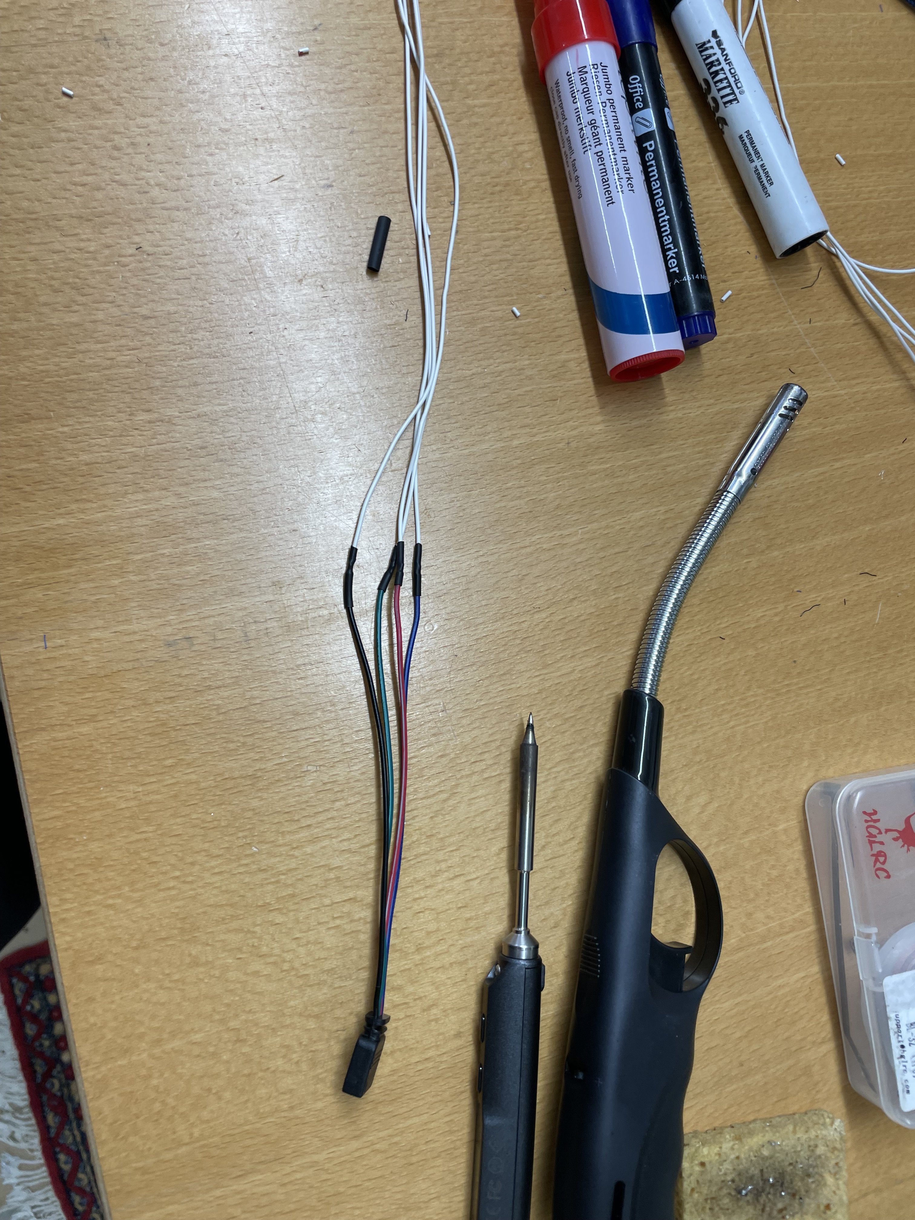

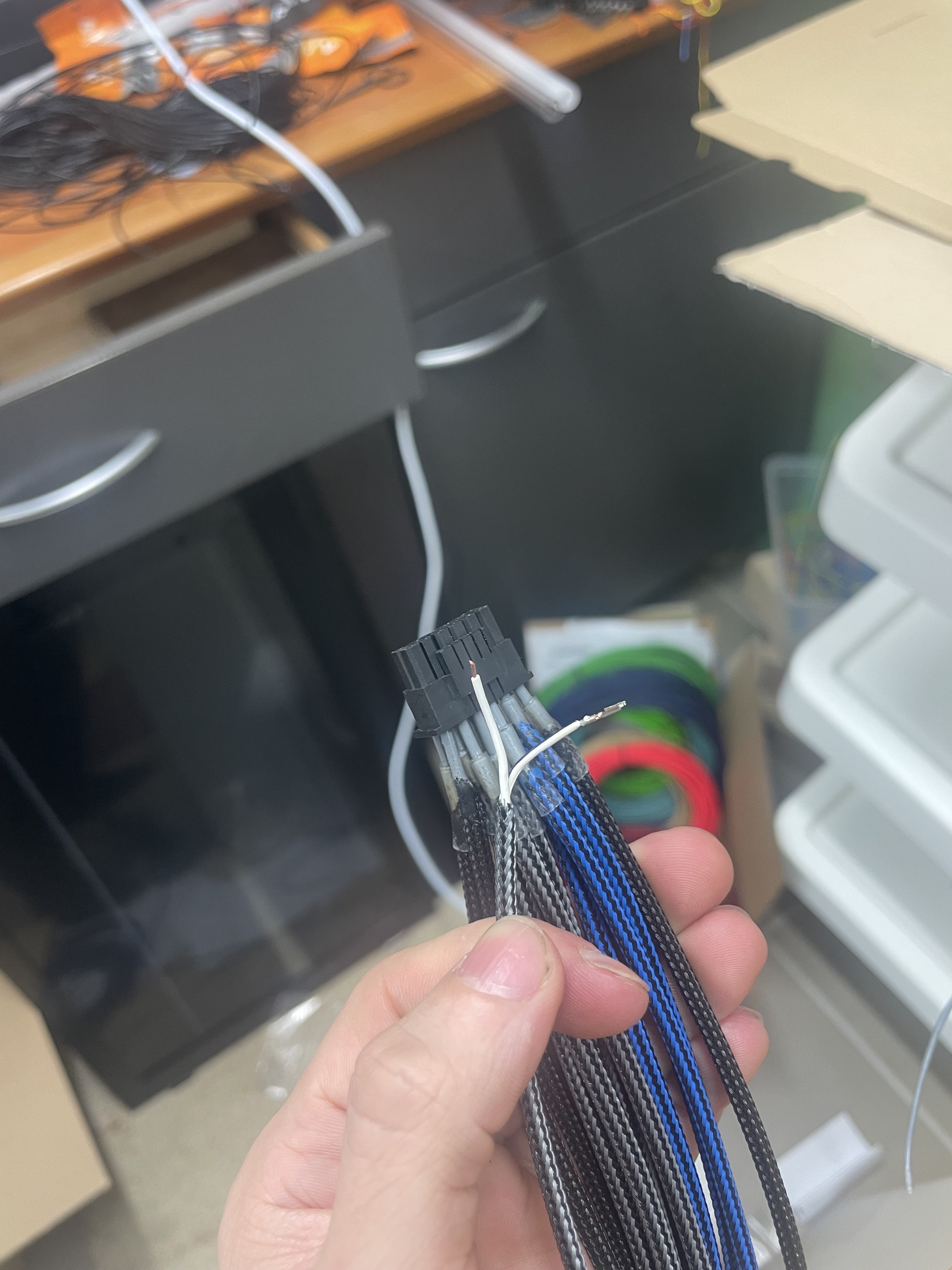

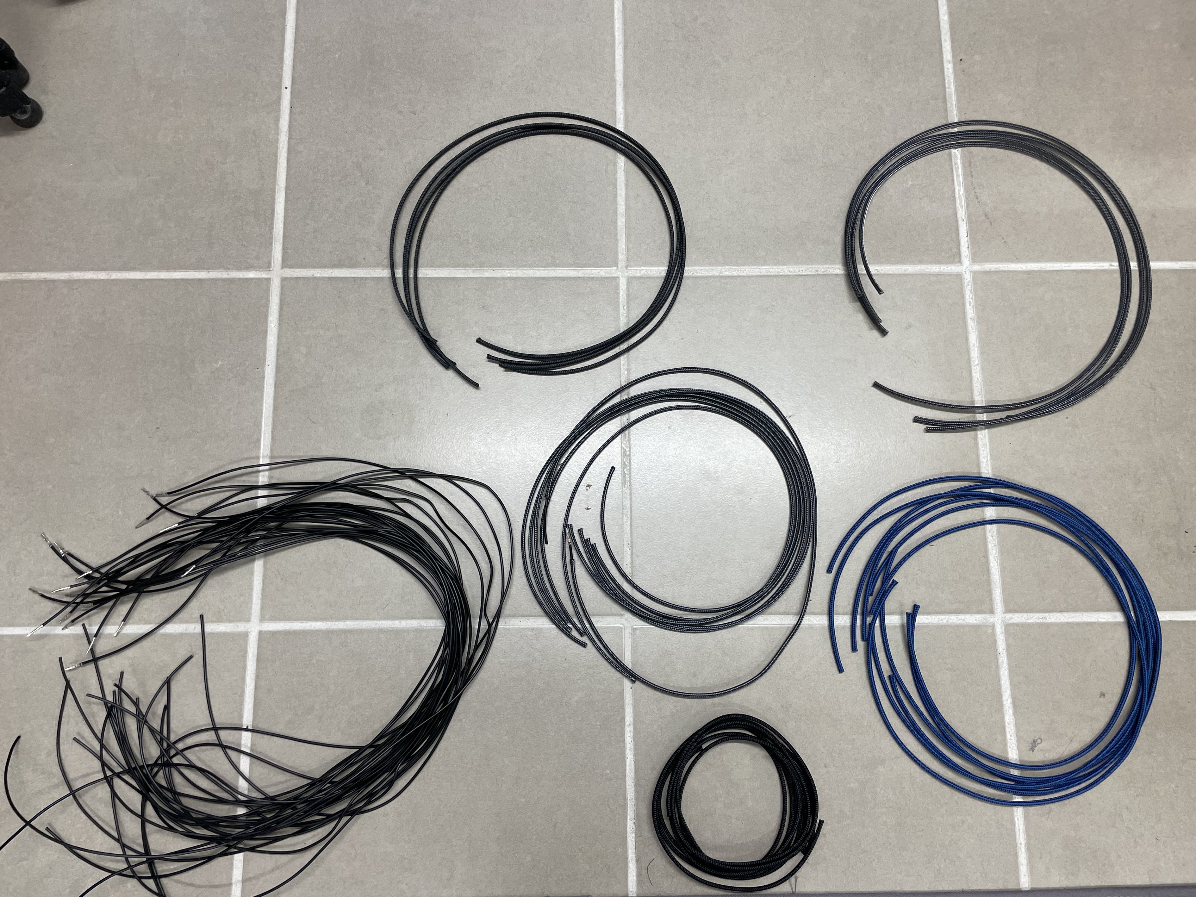

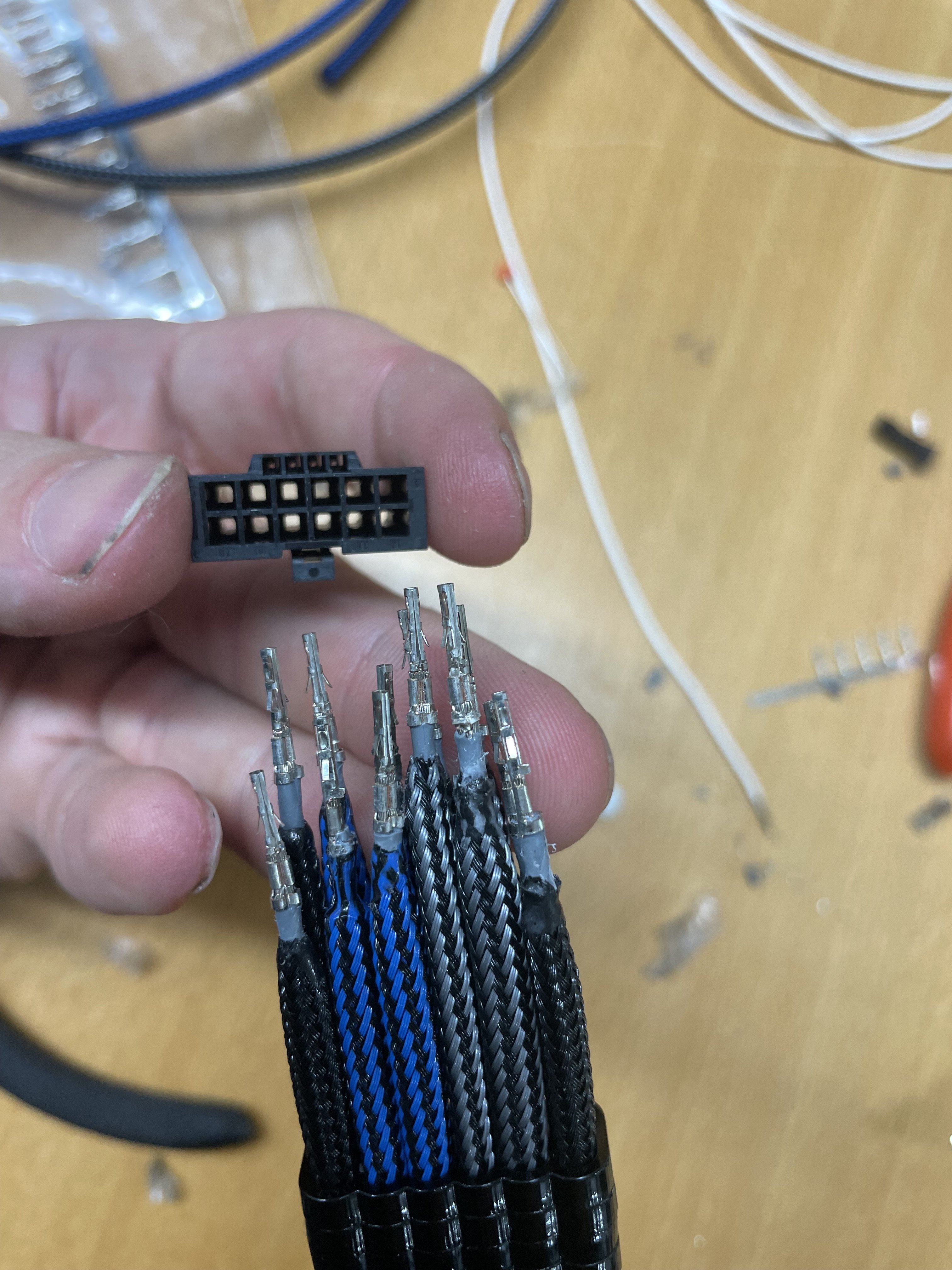

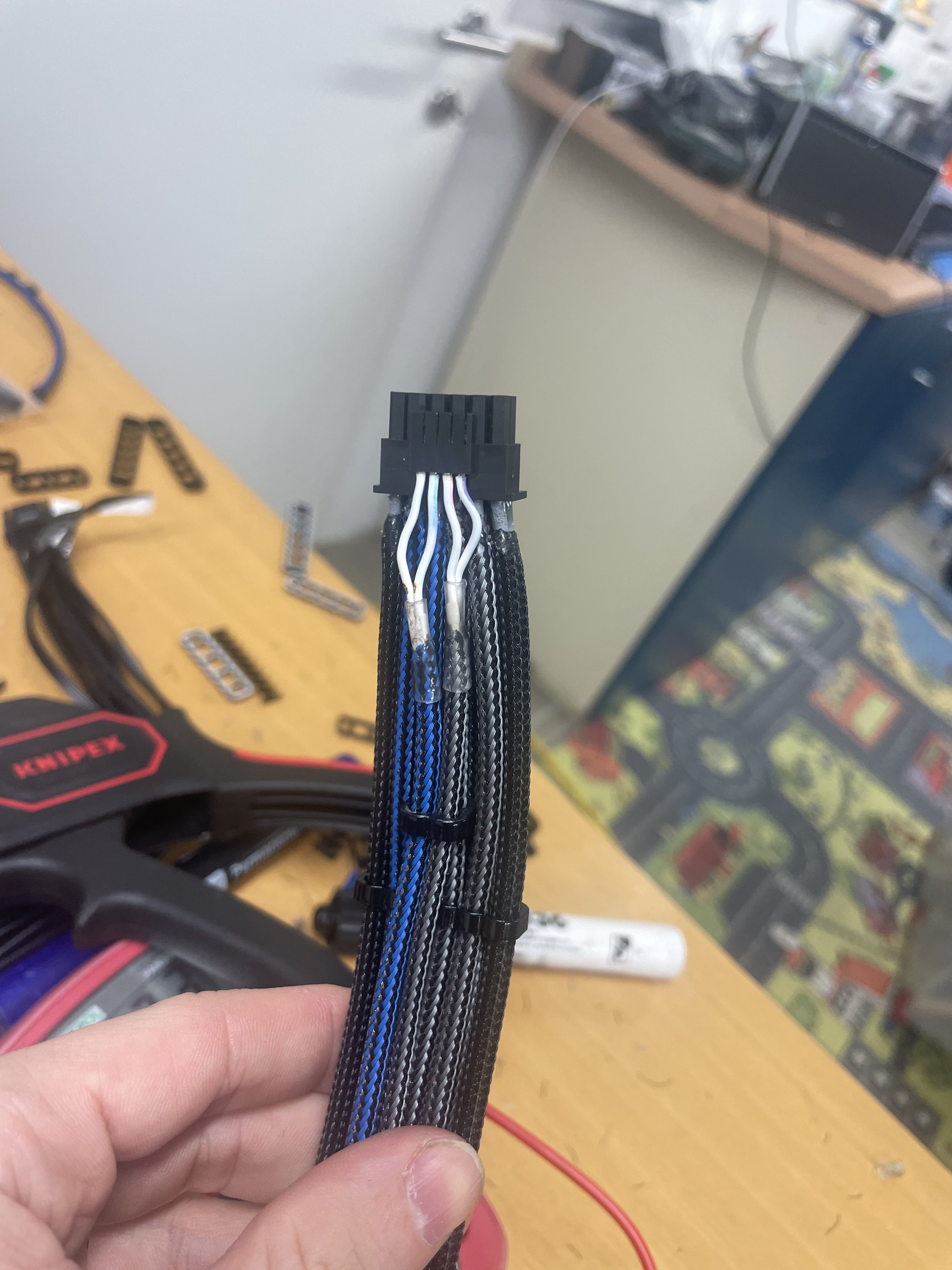

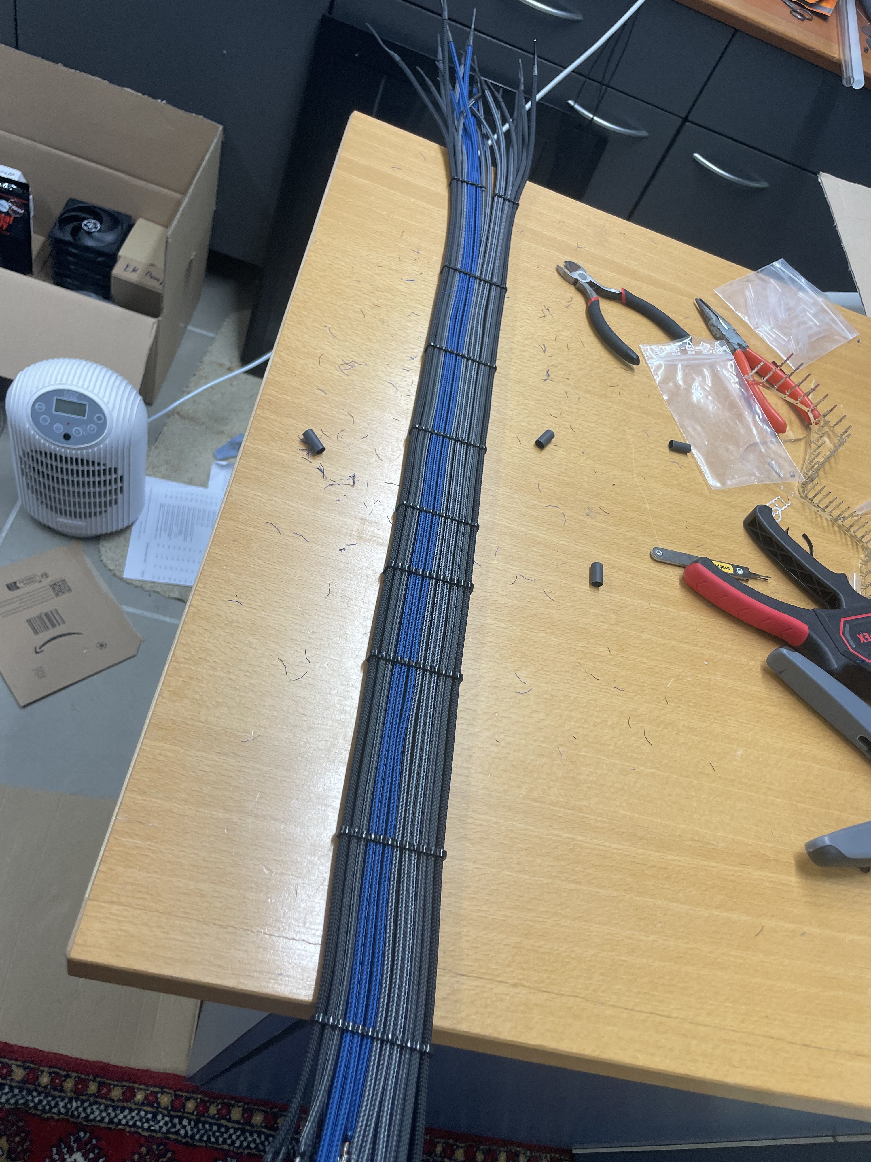

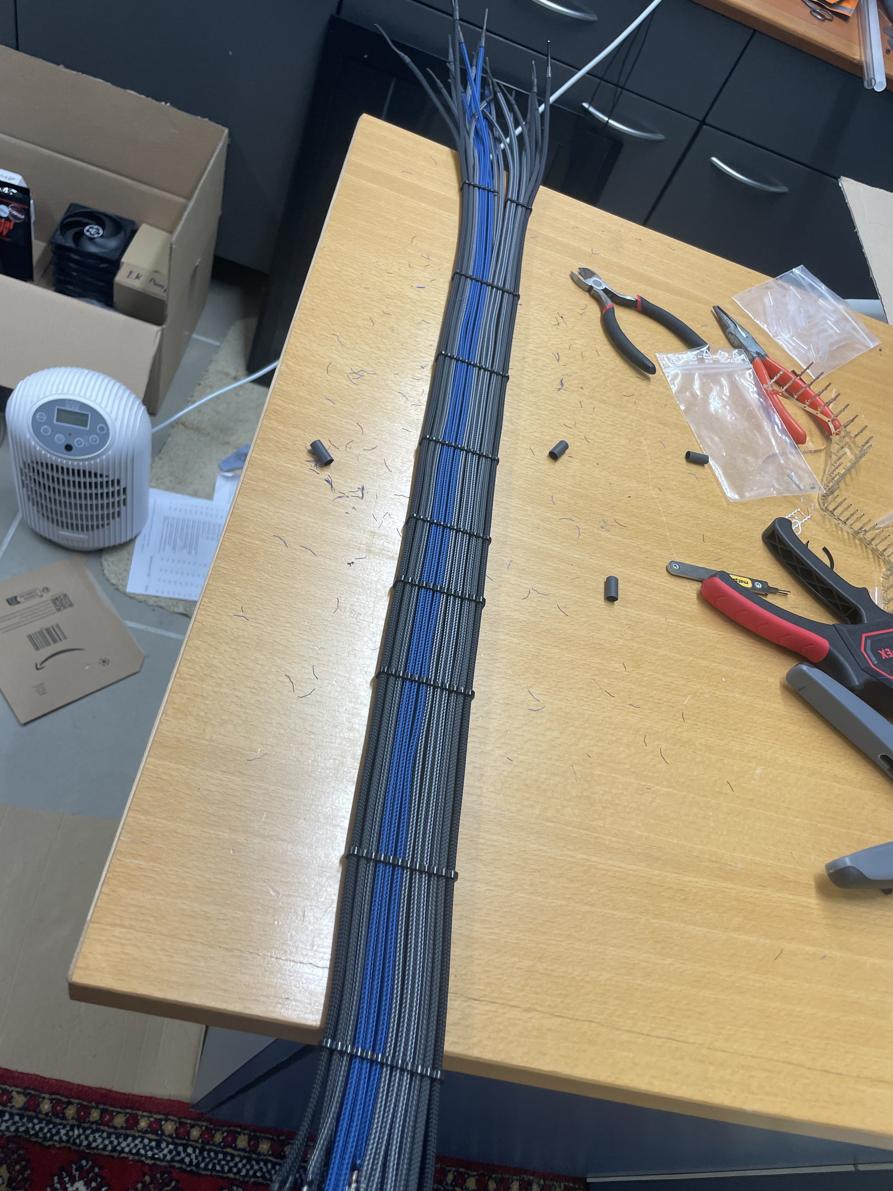

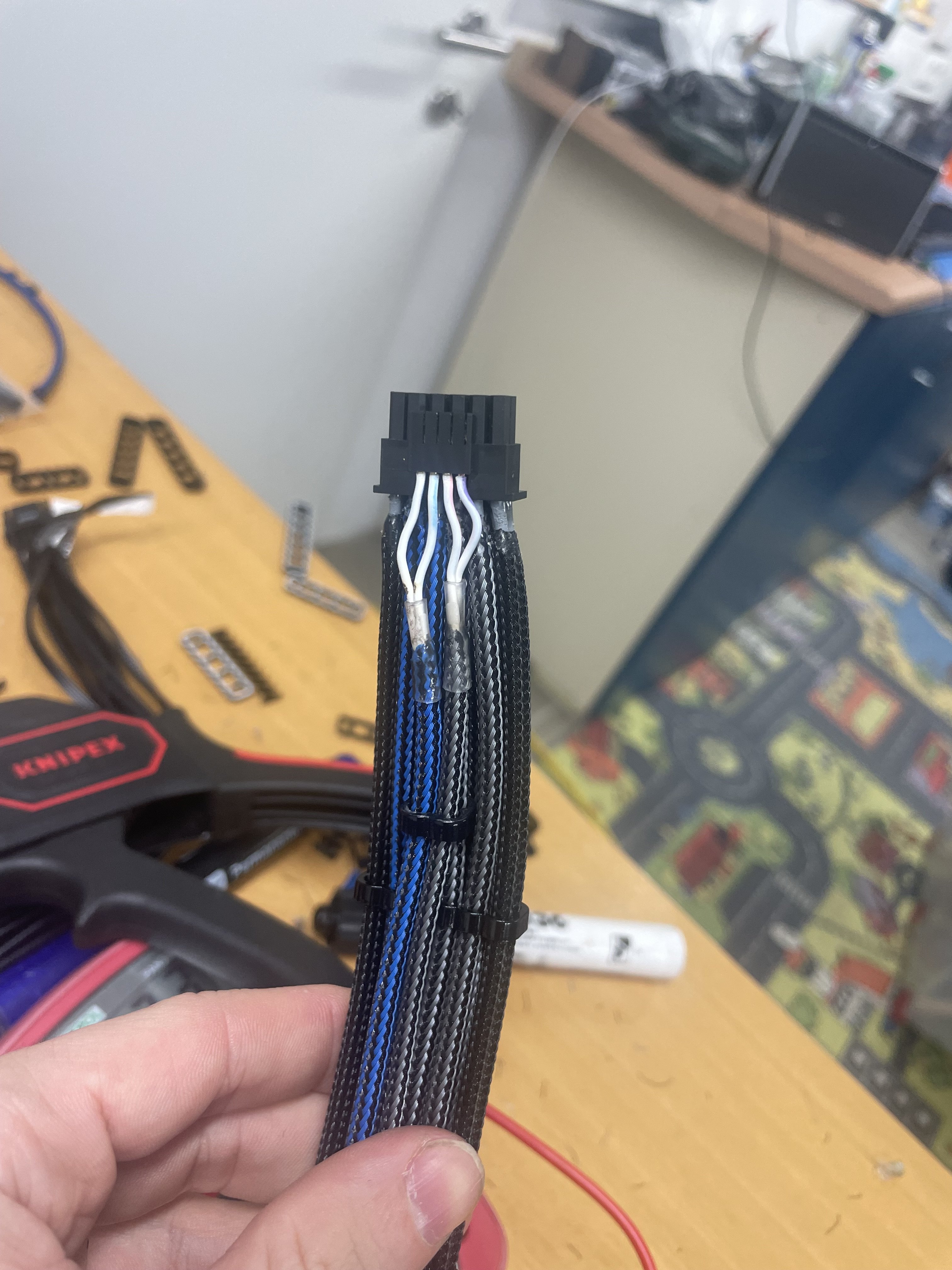

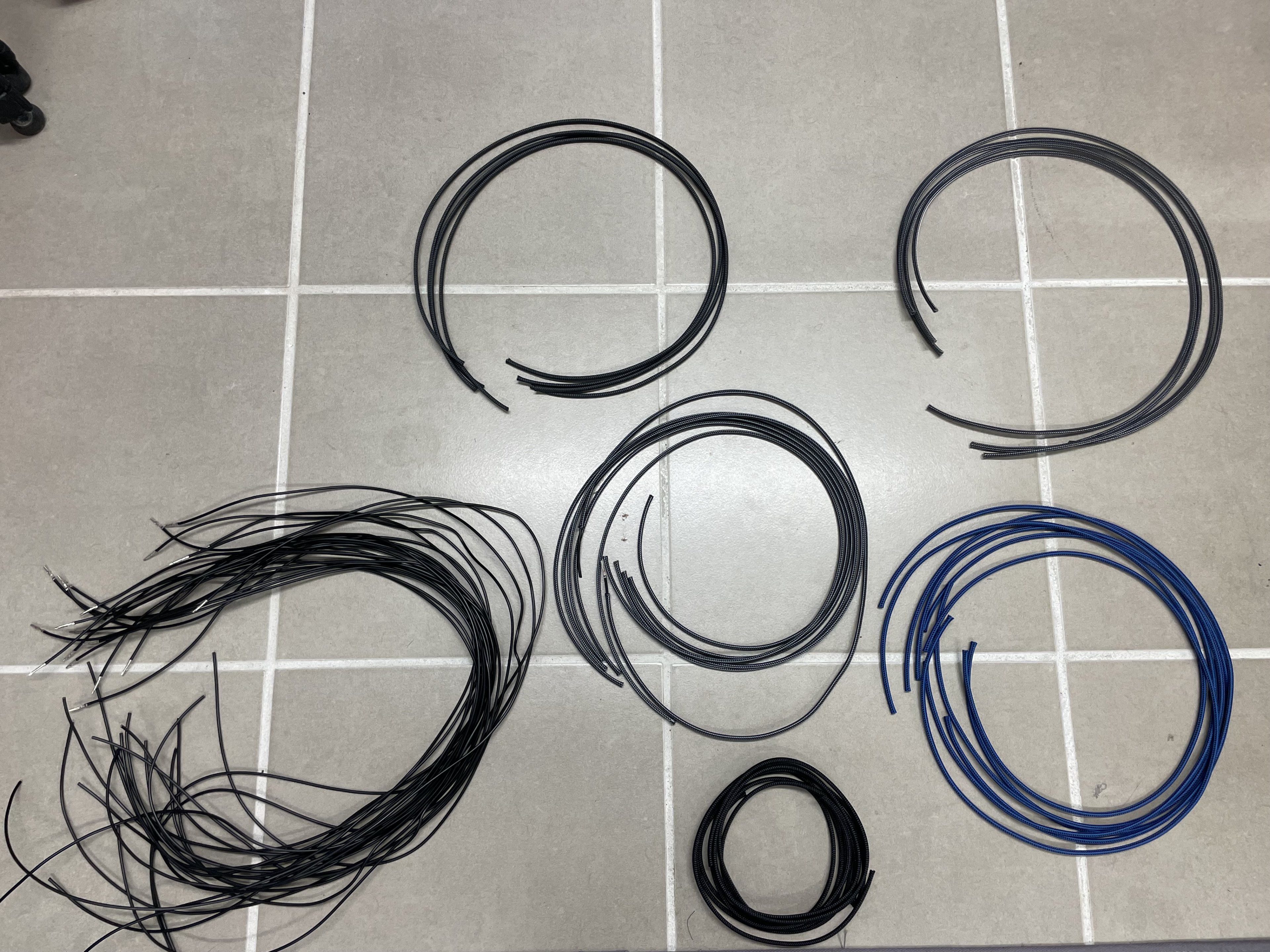

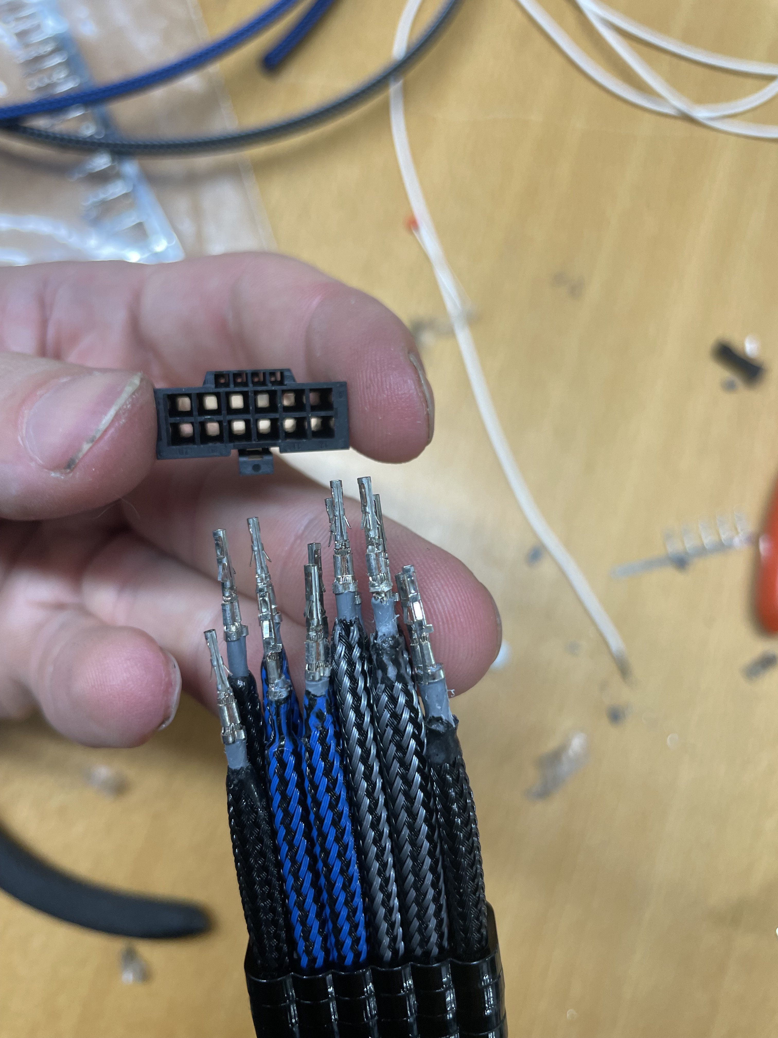

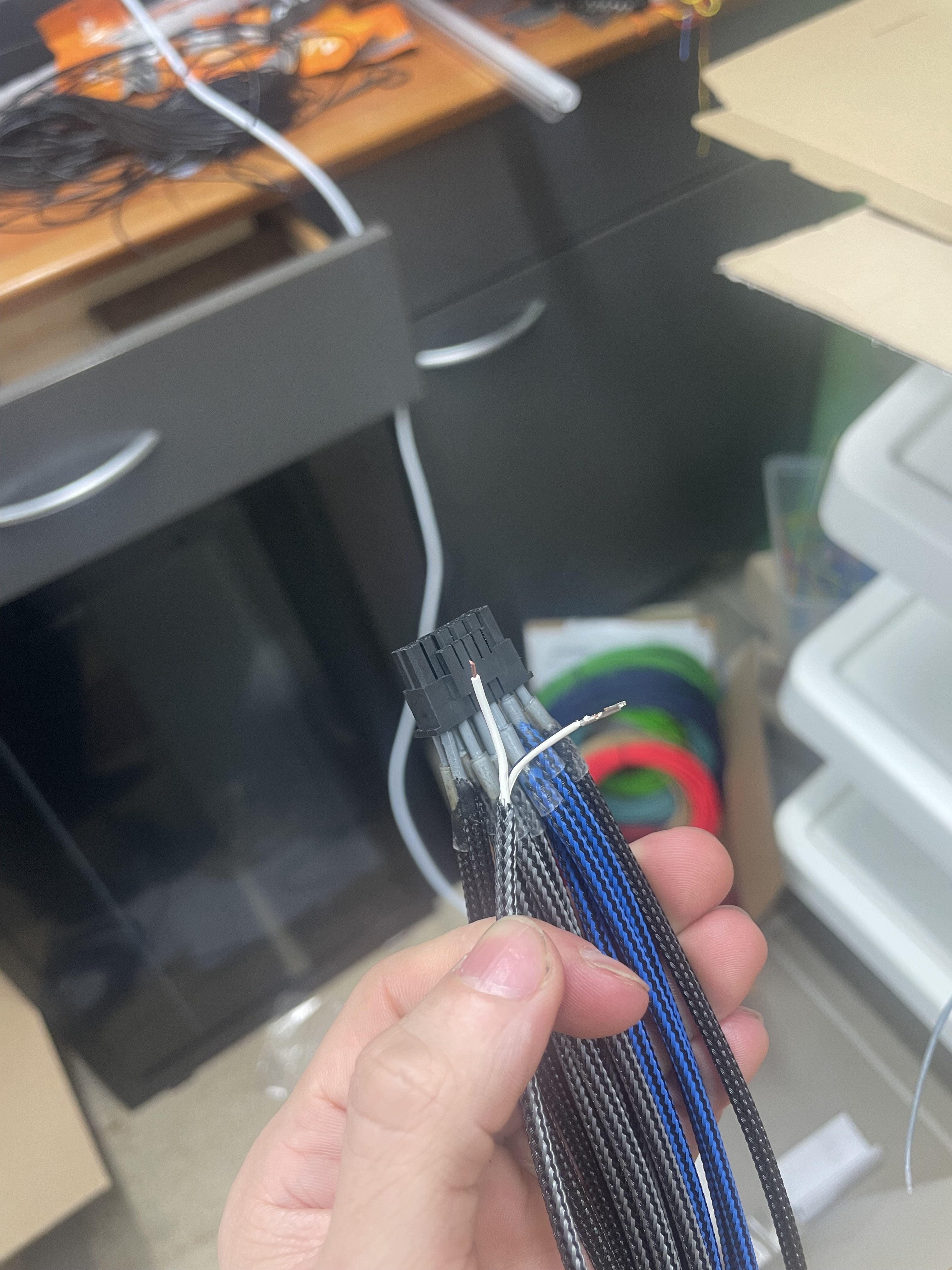

Beginnen wir mal mit den Anstrengesten und das war die Herstellung den 12vhpwr.

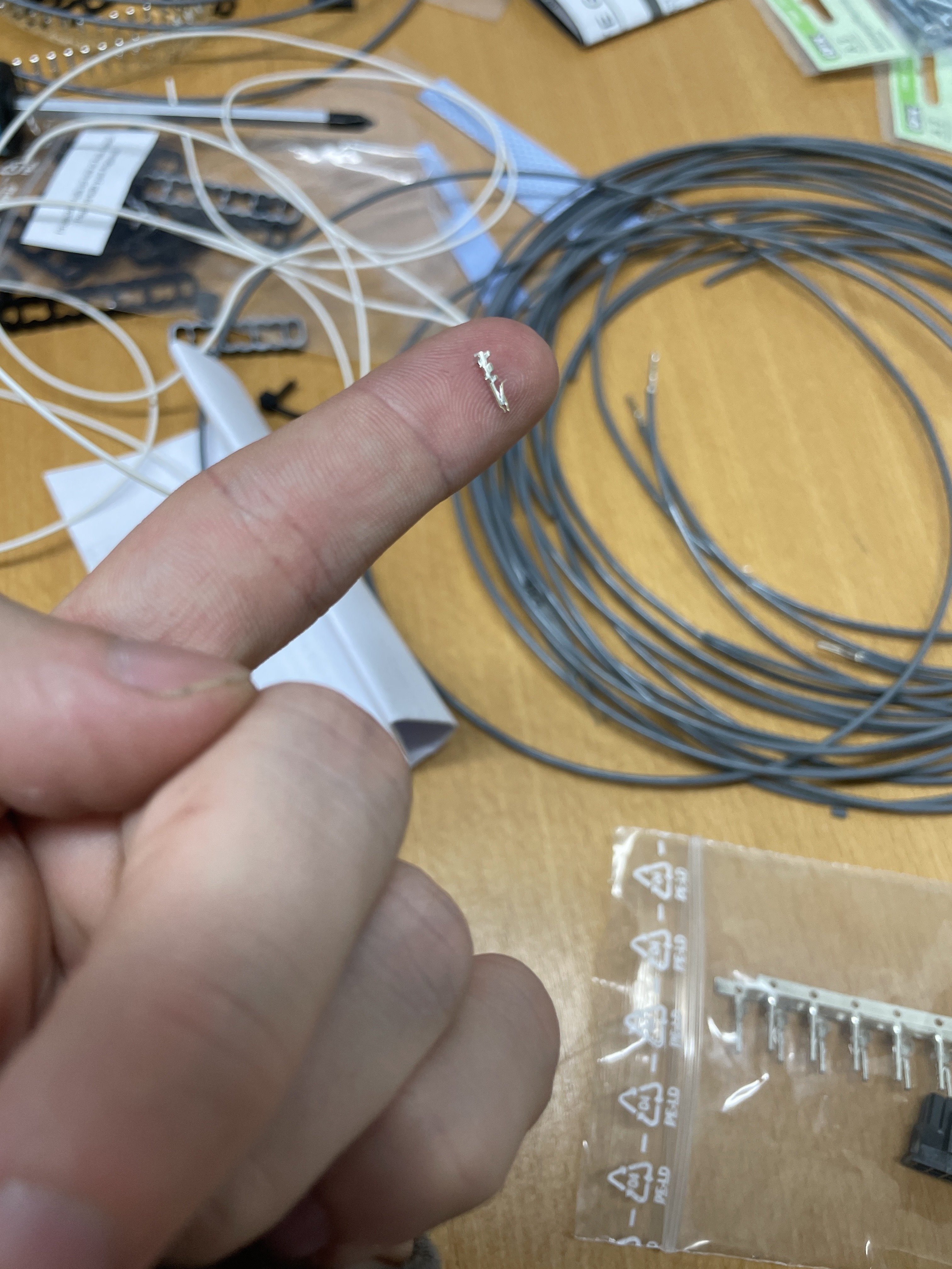

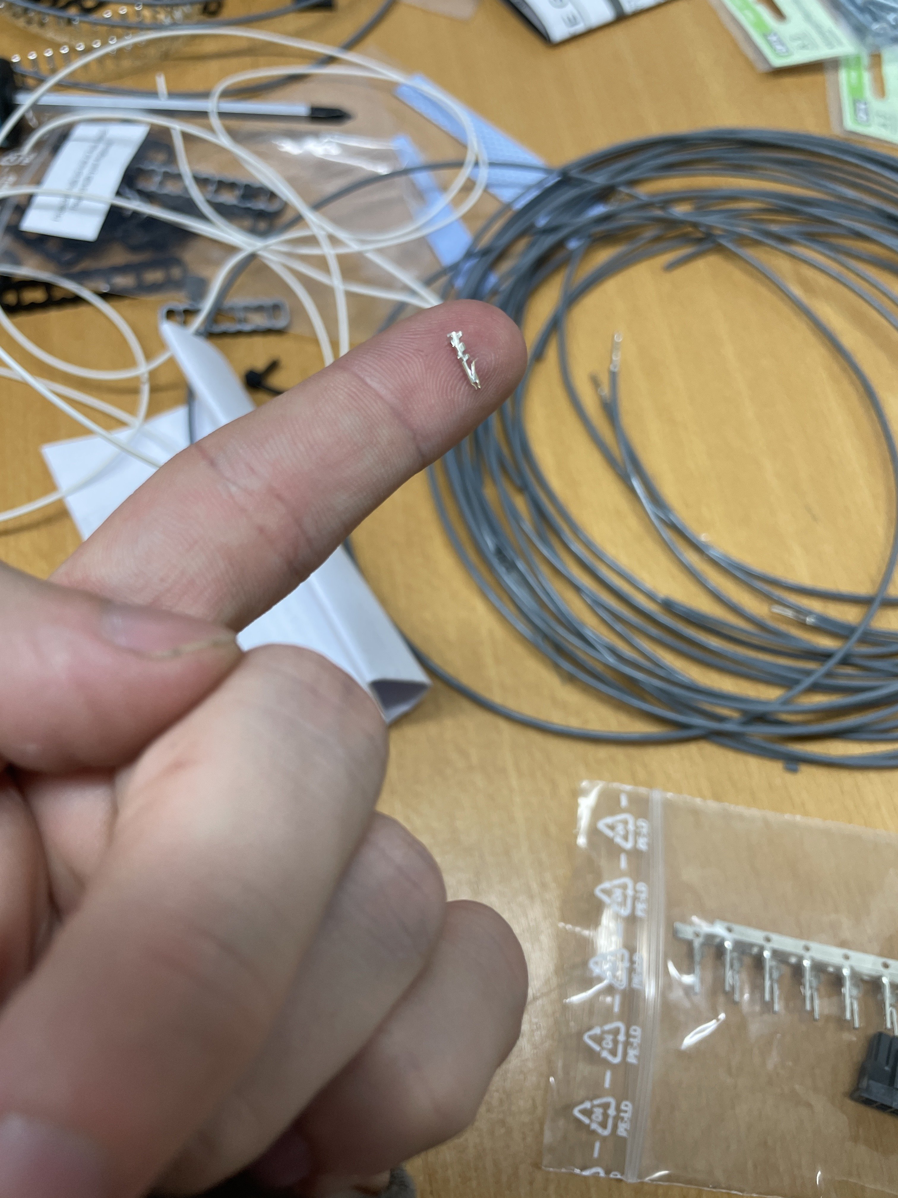

Die Crimps sind hier um einiges kleiner als bei den normalen ATX Steckern.
Von den 4 Datenkabeln will ich garnicht erst anfangen,
Wenn man hier das crimoen hinter sich hat kommt erst der anstrengende Teil: Die Kabel müssen in den Stecker.
Die Datenkabel sind sehr weich (0,25mm²) und knicken daher sehr leicht. 3 mal beim Reinstecken verbogen und schon bricht dir das Kabel direkt hinter dem Stecker.

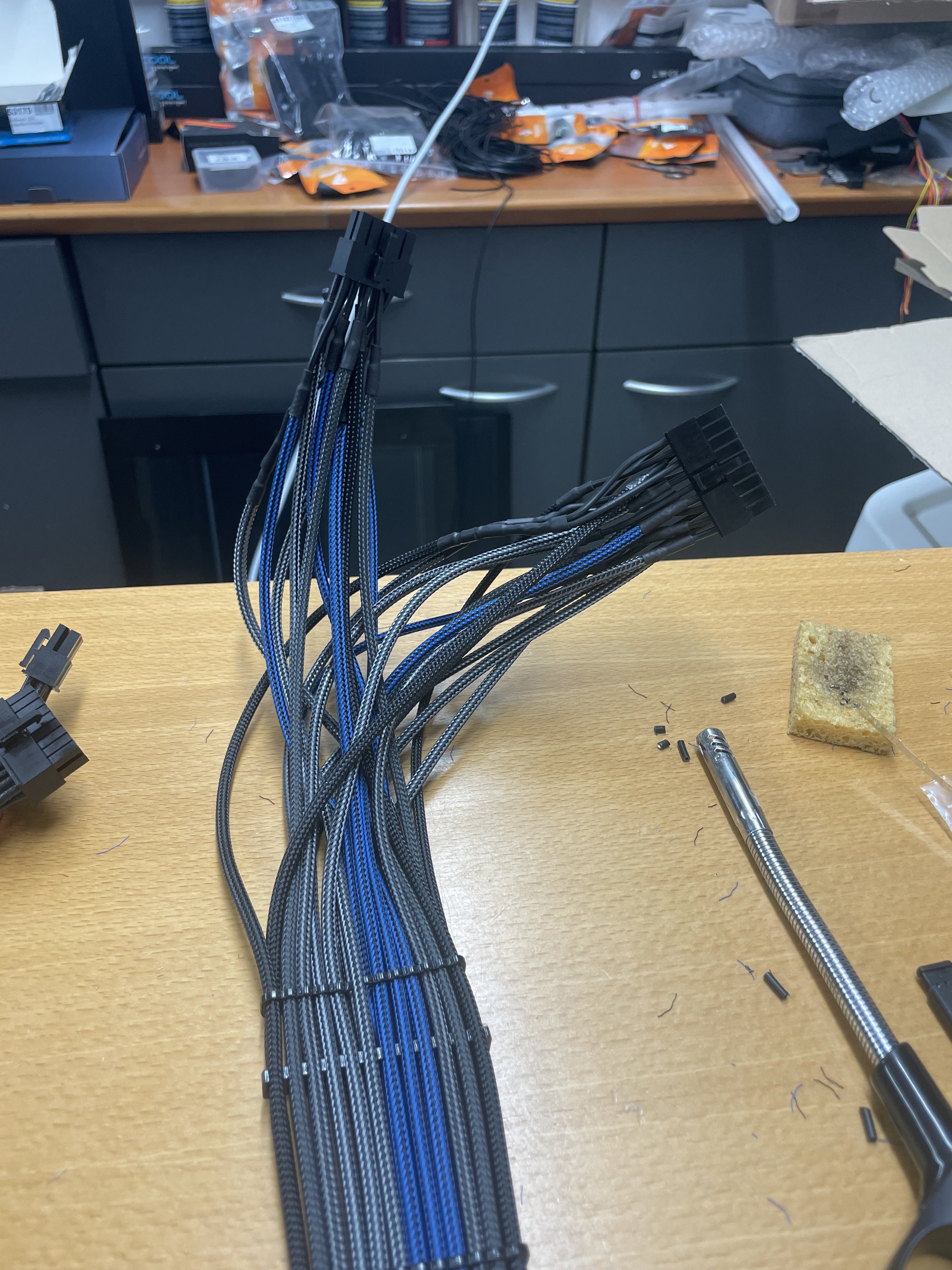

Aber schlussendlich hat es doch funktioniert und hier das fertige Kabel

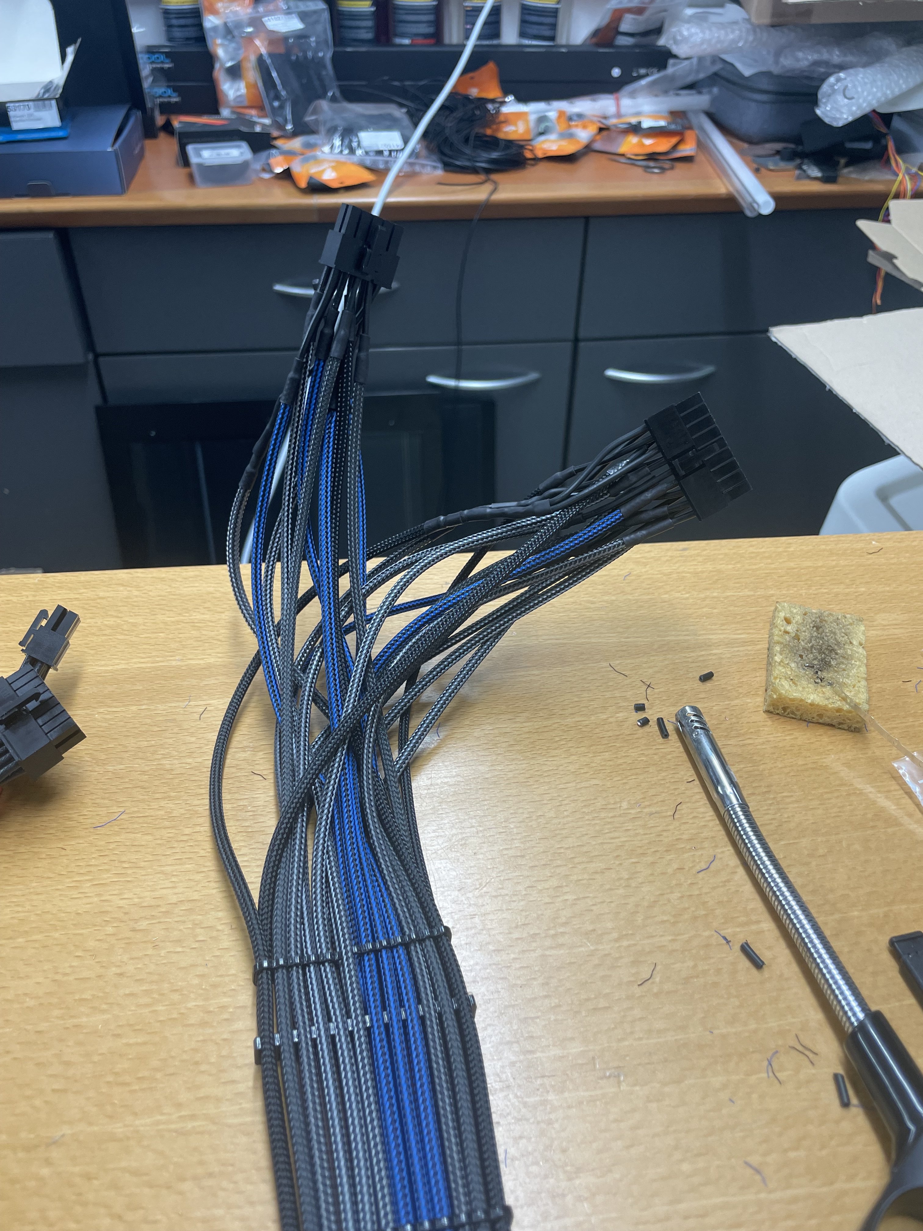

Die 2 Kabel danach waren keine Herausforderung mehr.
Auch wenn man beim MB Kabel jedes Kabel einzeln mit dem Orignal verglichen hat damit es beim Netzteil ich richtigen Stecker ist (auch YKabel Vorhanden) war das angenehm zu machen im Vergleich zum 12vhpwr.

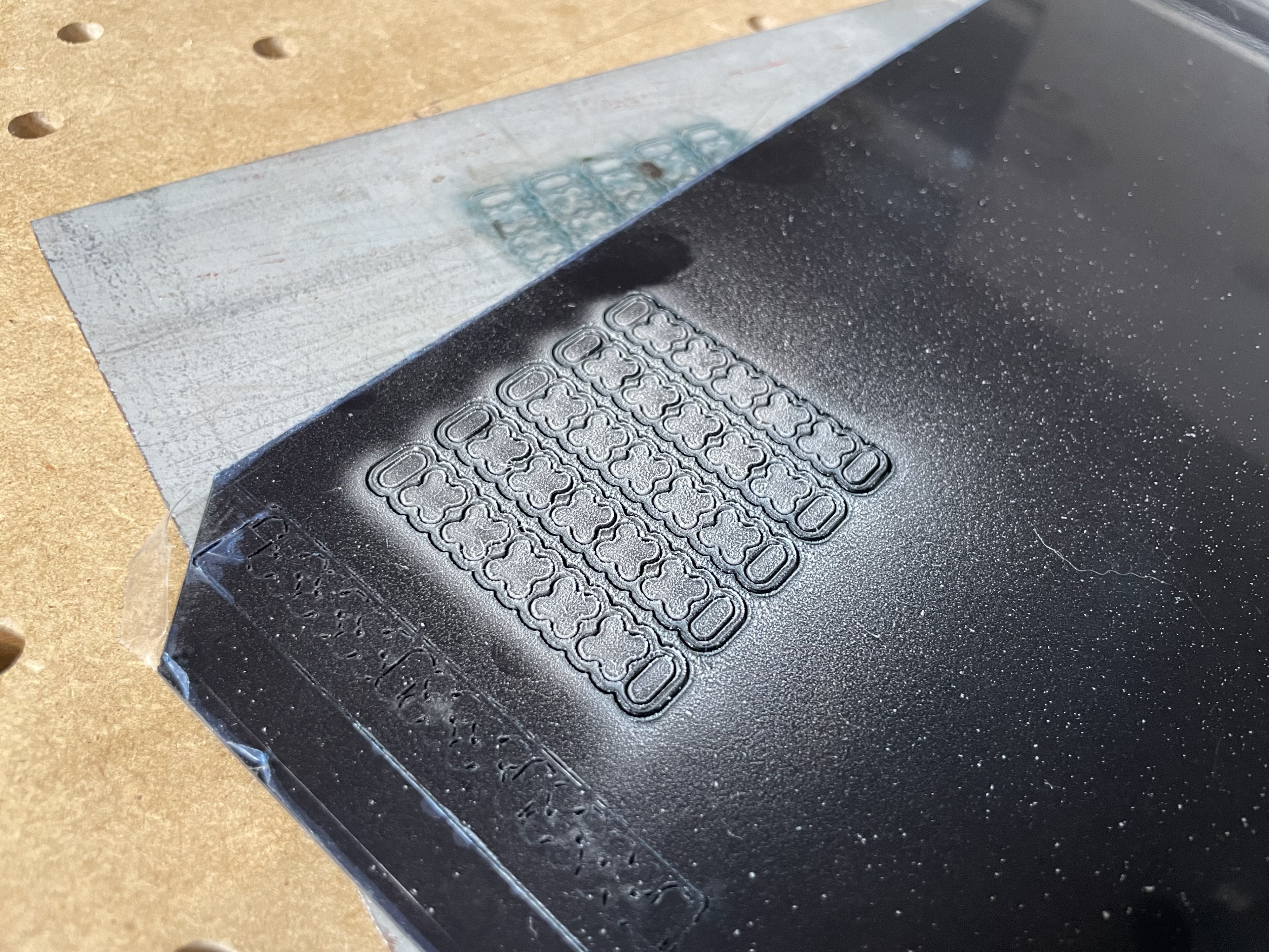

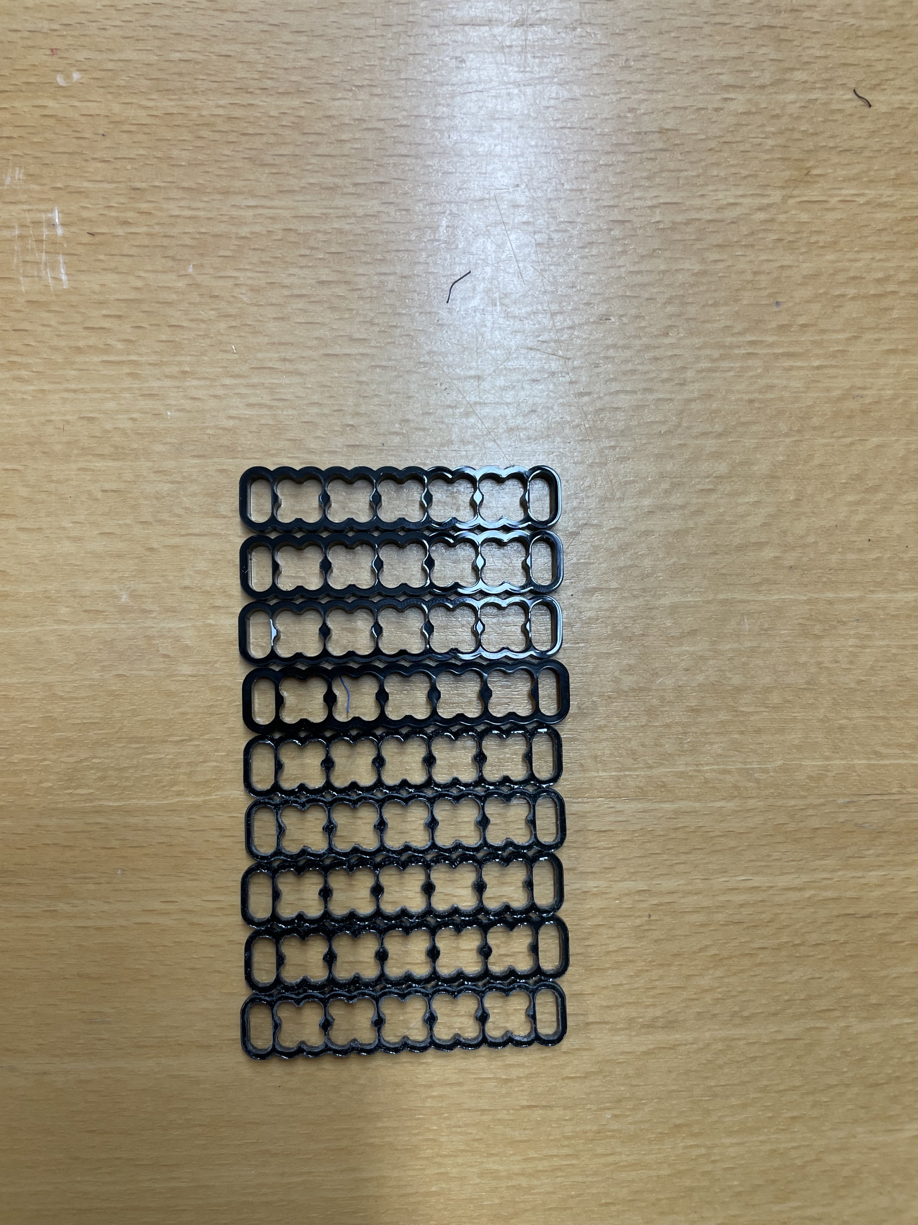

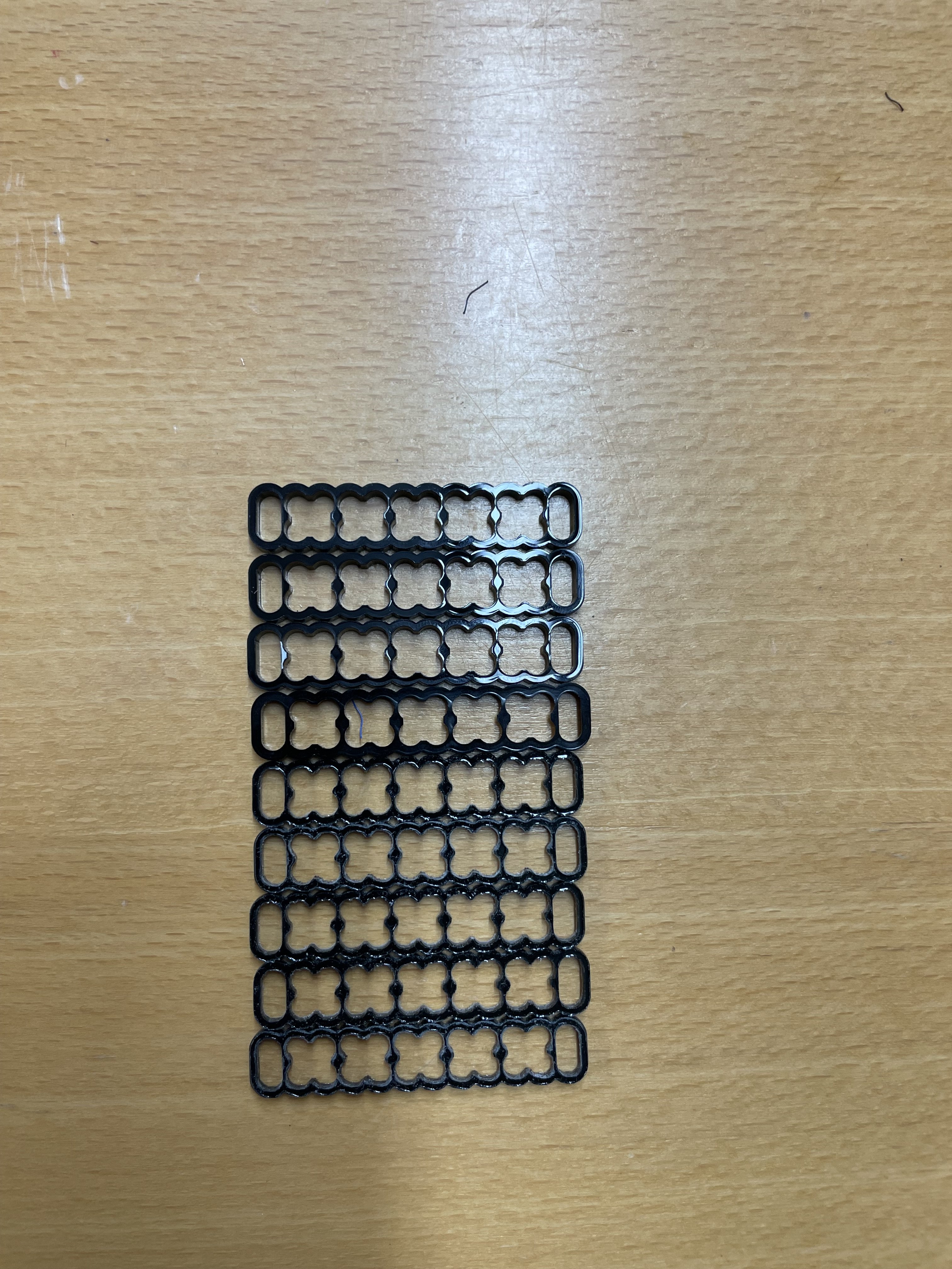

Zwischendurch hatte ich zwar zu wenig Cablecombs für das 24 Pink Kabel doch das lies sich zum Glück sehr leicht lösen. Gekauften Combs nachgezeichnet und mit dem Laser neue aus einer vorhanden 2mm Schwarzen Acrylplatte ausgeschnitten.

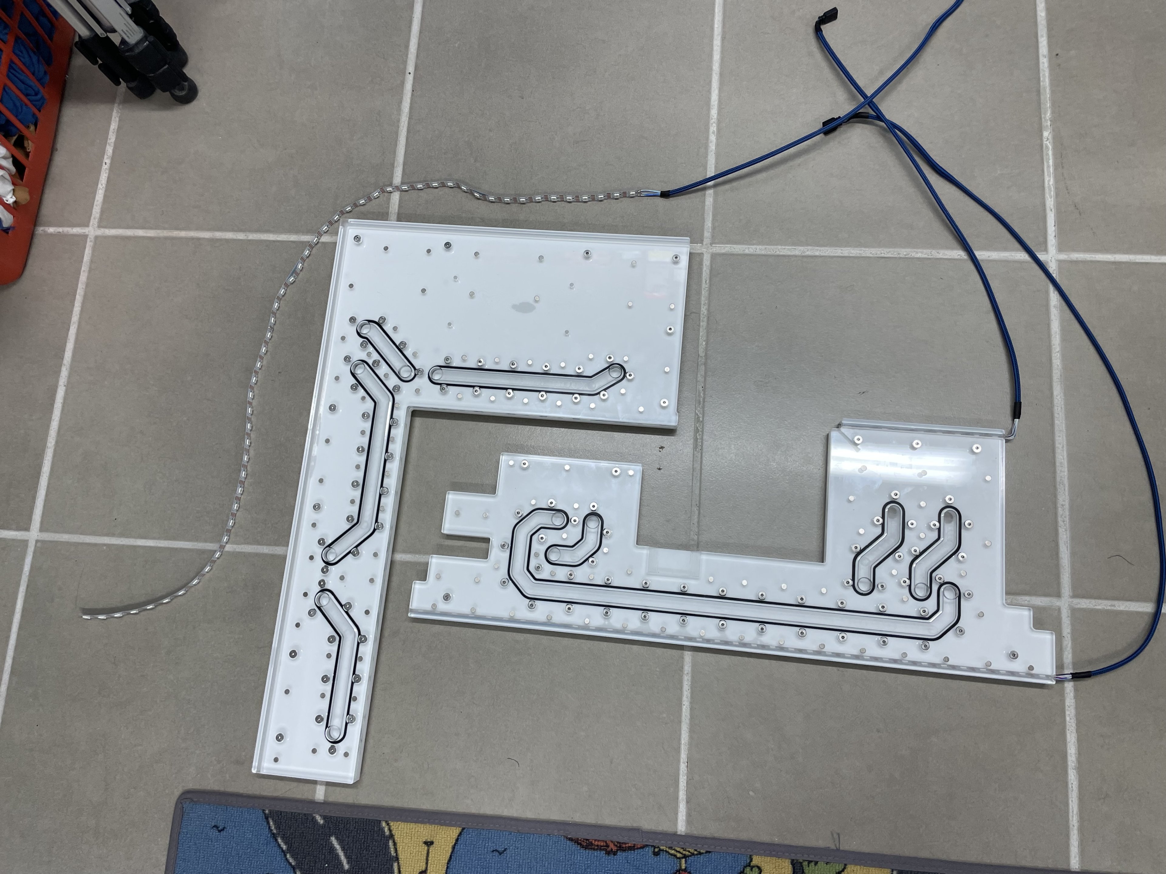

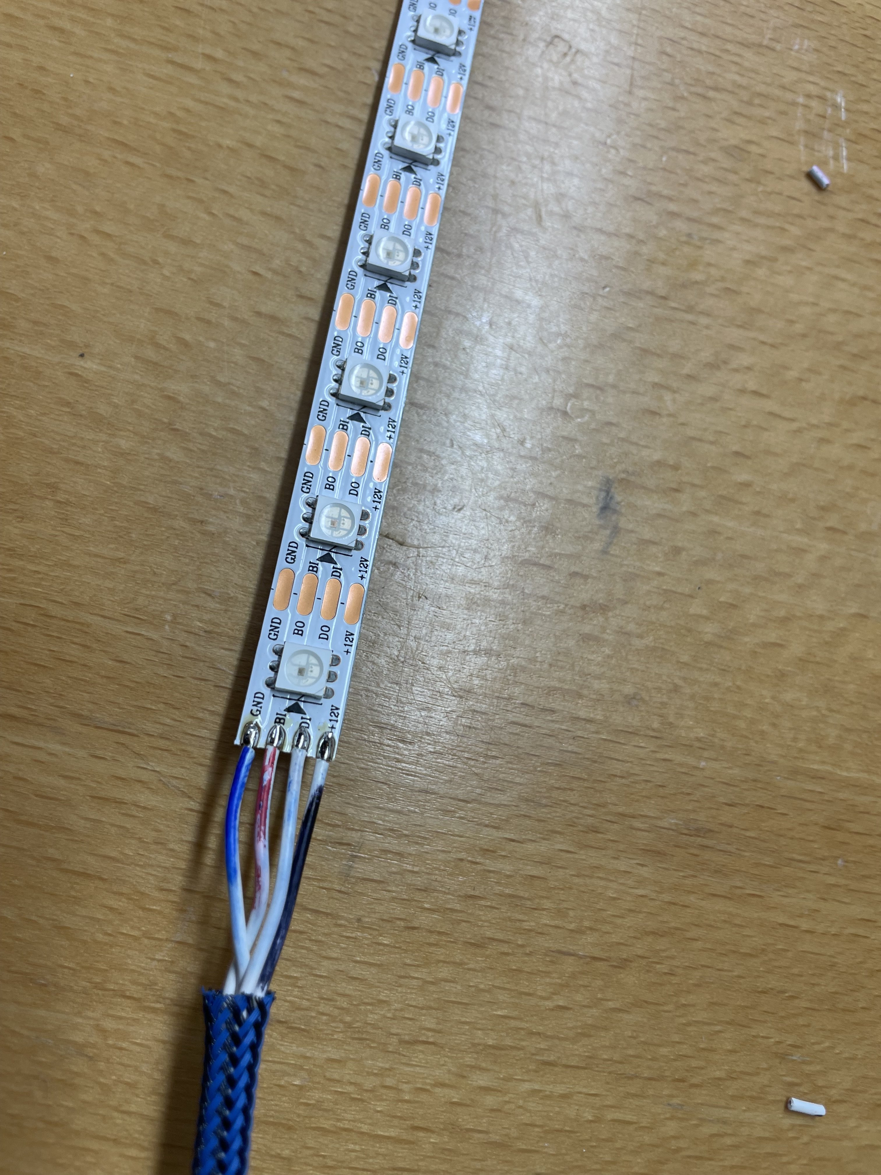

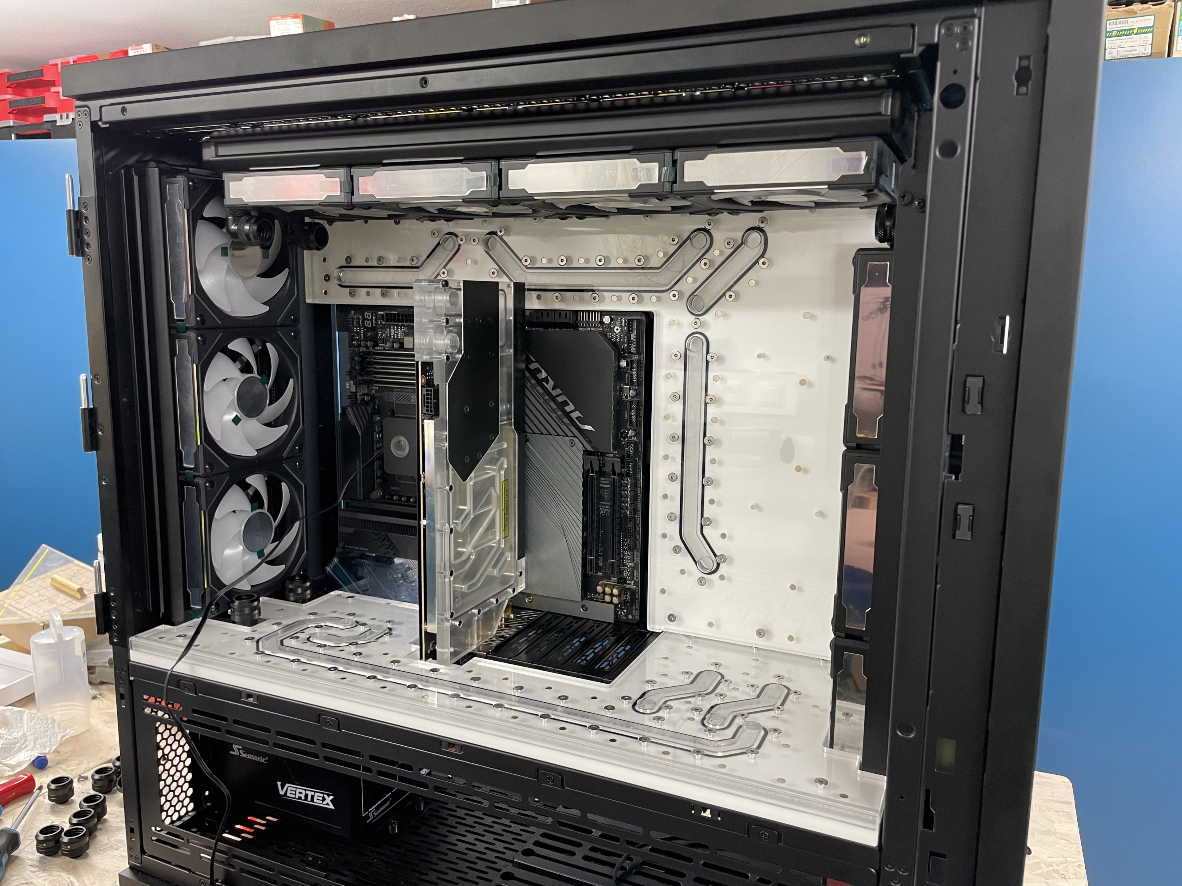

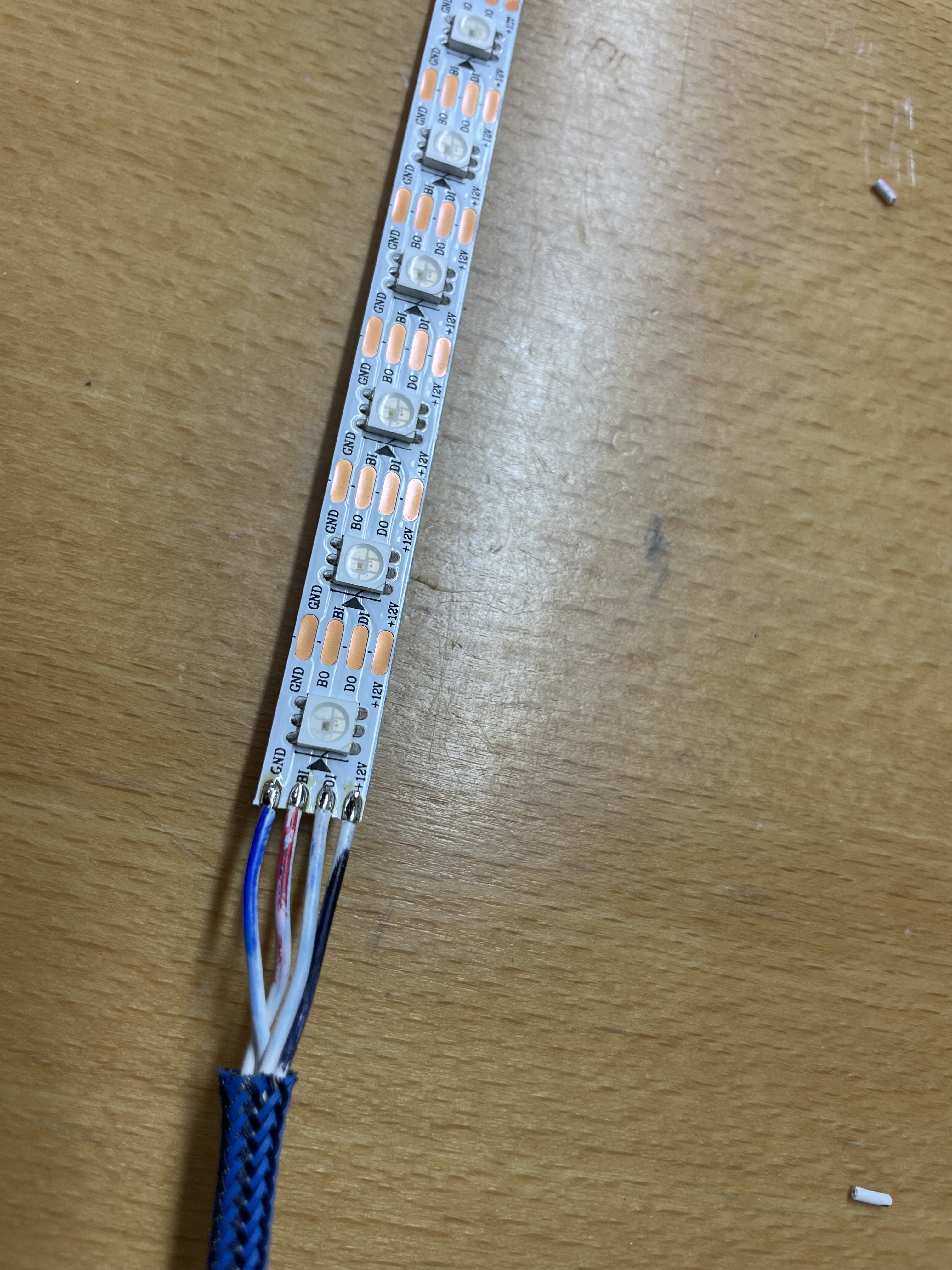

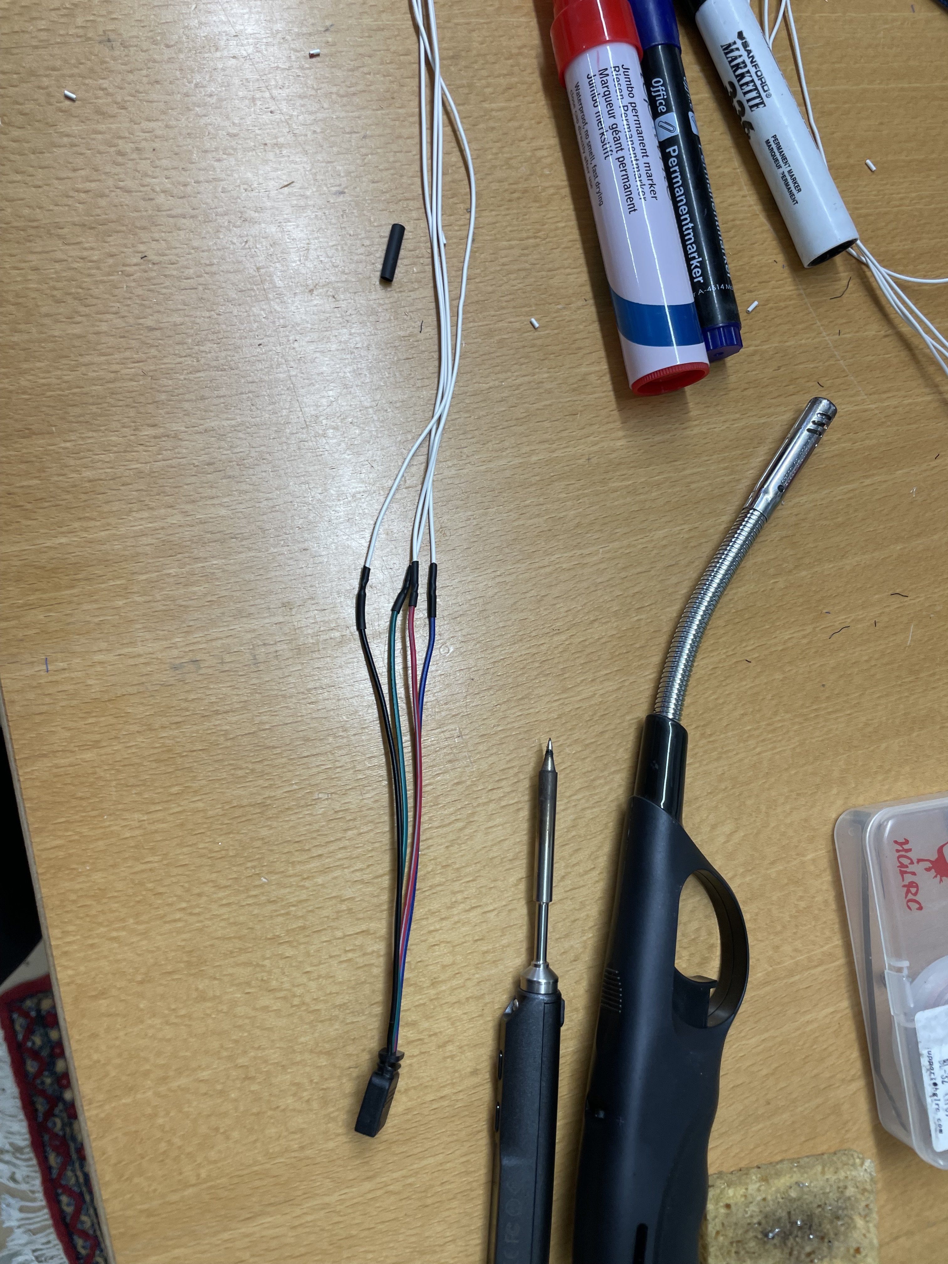

Weiter ging es dann mit den LED streifen und den dazugehörigen Kabeln.
Hier bleibt dann nur zu hoffen das beim Einstecken und nach Installation der Aquasuite Software alles so wie geplant funktioniert.
Hier zu sehen Dirsto mit Eingebauten LEDs.

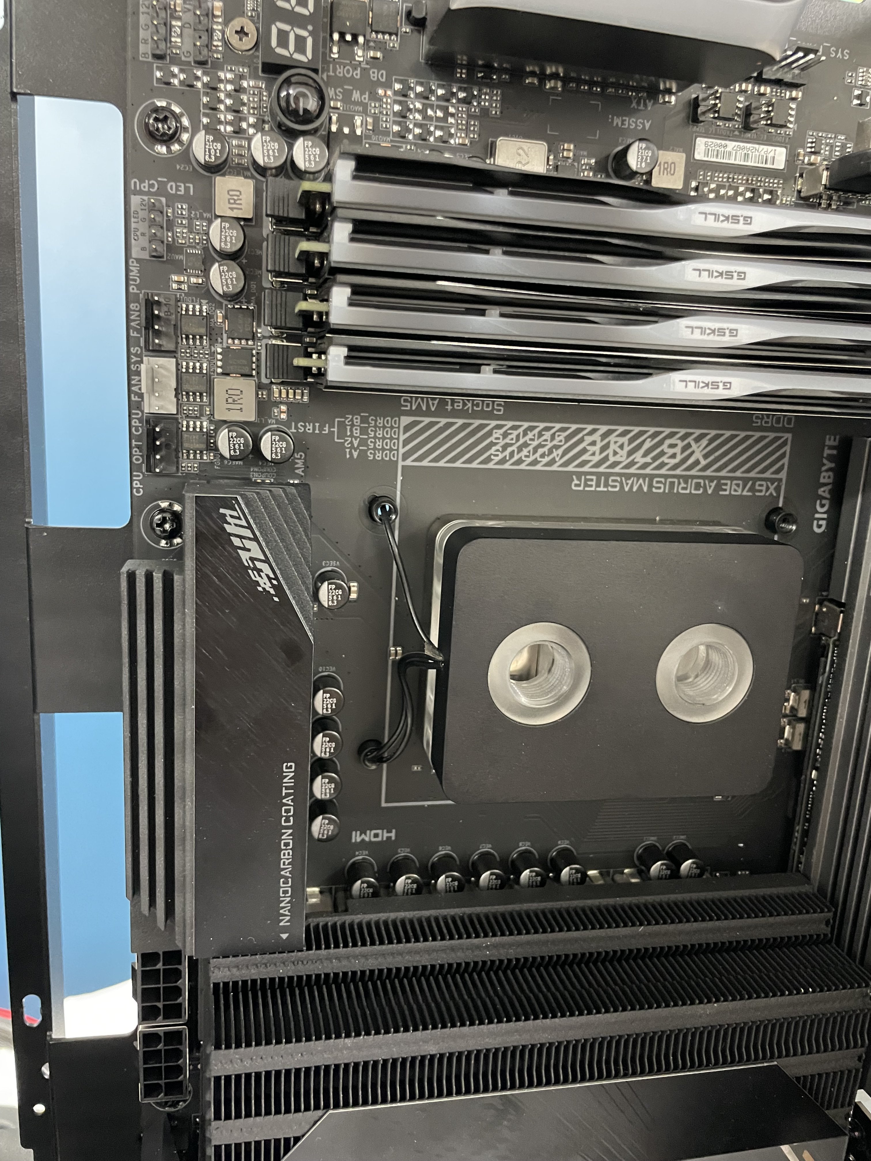

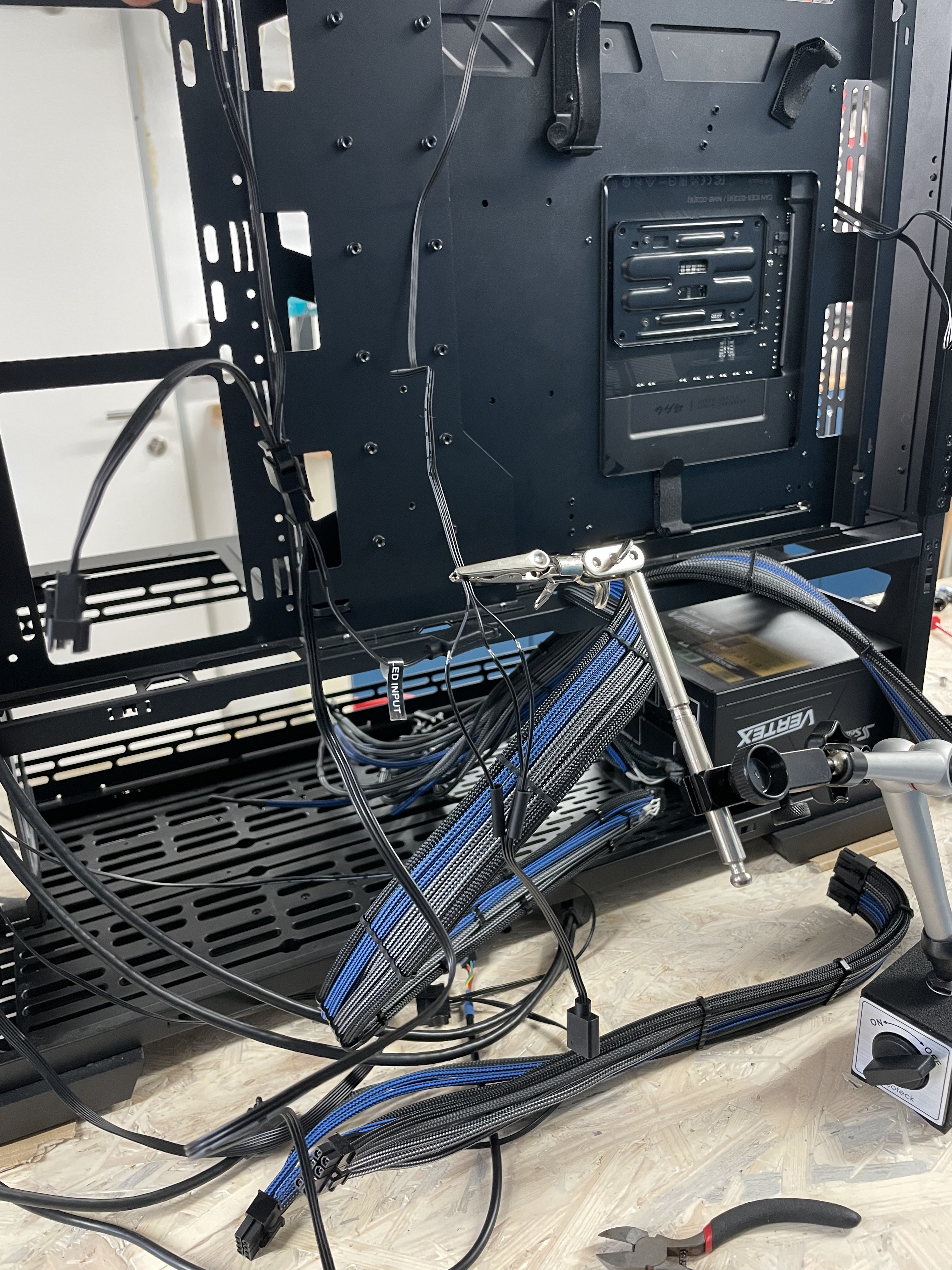

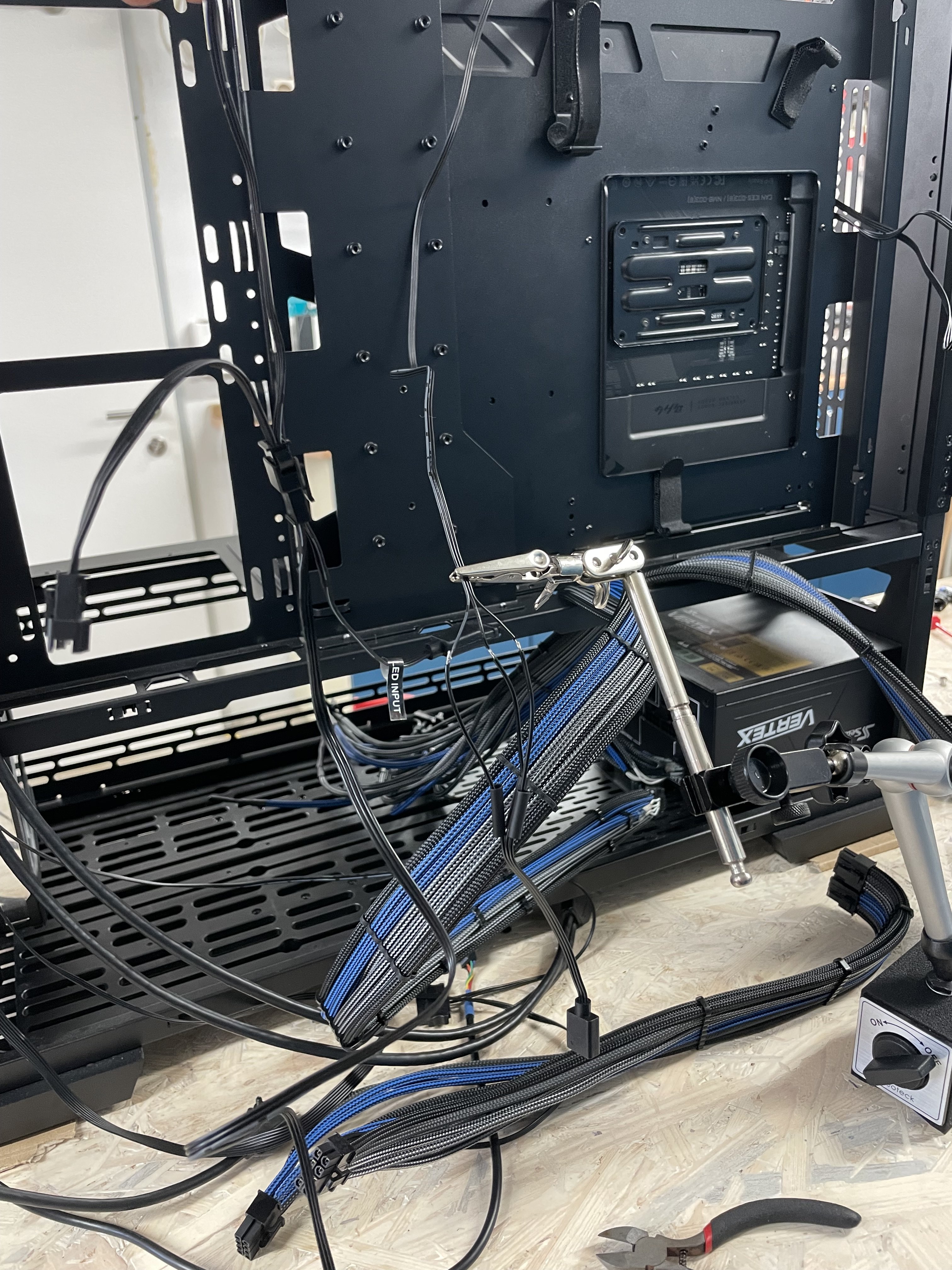

Danach ging es dem RGB Kabel der Graka an den Kragen.
Um das Kabel Chaos auf der Rückseite in Grenzen zu halten habe ich hier auf der linke Seite sichtbaren Stecker/Adapter herausgeschnitten und die Kabel direkt zusammen gelötet.

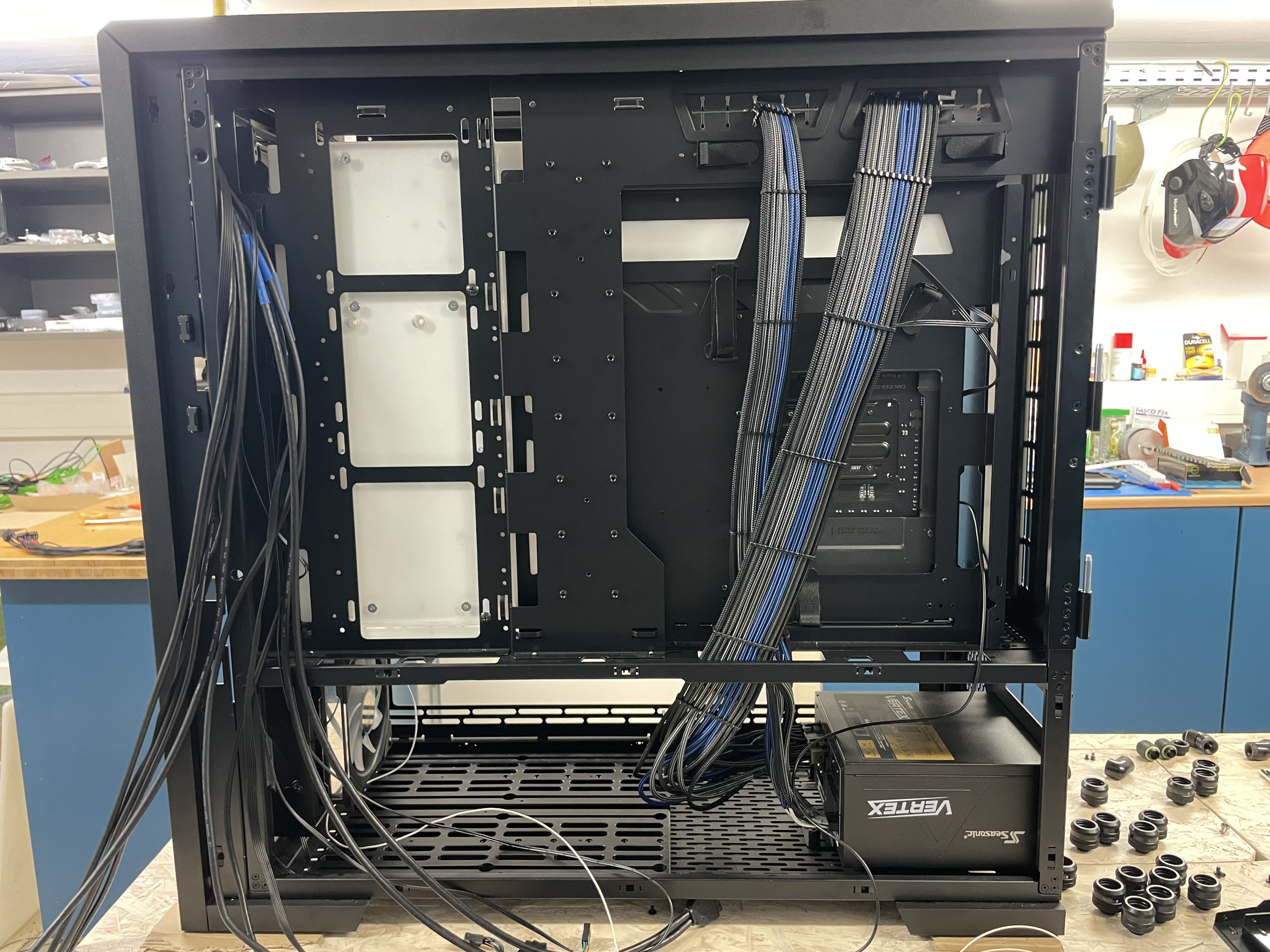

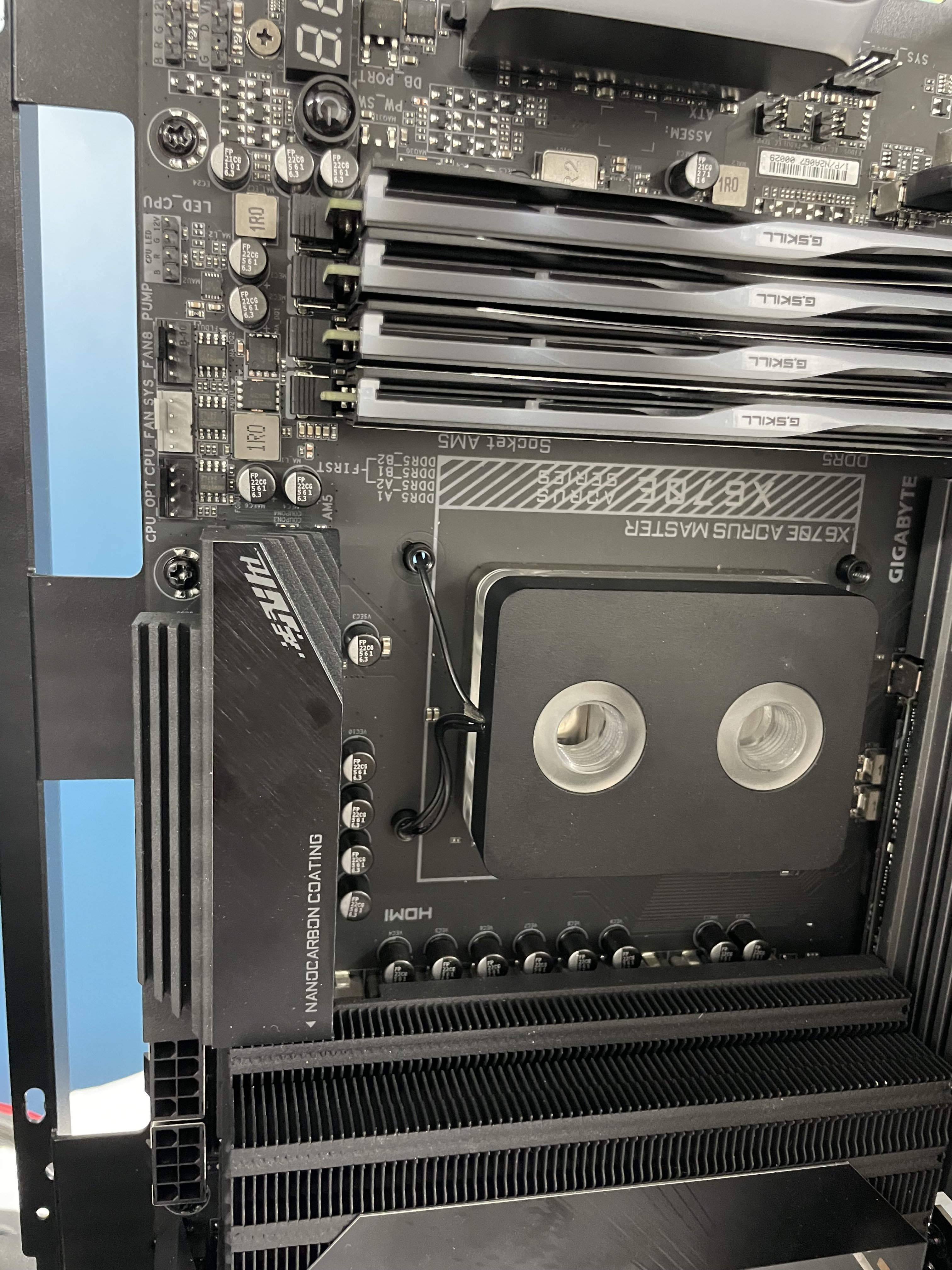

So langsam werdend die Stecker auf dem MB wenig. Zumindest die 5v RGB.
Darum wurden die vom 24Pin 90 Grad Adapter und dem CPU Kühler verbunden.
Das Kabel vom Mycro Kühler musste sowieso zerschnitten , damit es durch die Vorhandenen (nicht benutzten) Montagelocker den alten CPU Kühlers passten.
Jetzt muss ich jedoch noch warten bis in den PC richtig Fertigstellen kann, da mit leider die internen USB Stecker ausgegangen sind.
anzustecken sind:
Aqua Vomputer Farbwerk
Aqua Computer Octo (Quadro hätte sicher auch gereicht da die Lüfter über die Lian Li Hubs gesteuert werden)
2x Lian LI Hub
wenn alles klappt bekommen ich am Mittwoch einen internen USB Hub und kann weiter zusammenbauen.

Zwar kein aktuelles Bid aber hier die Aufteilung
