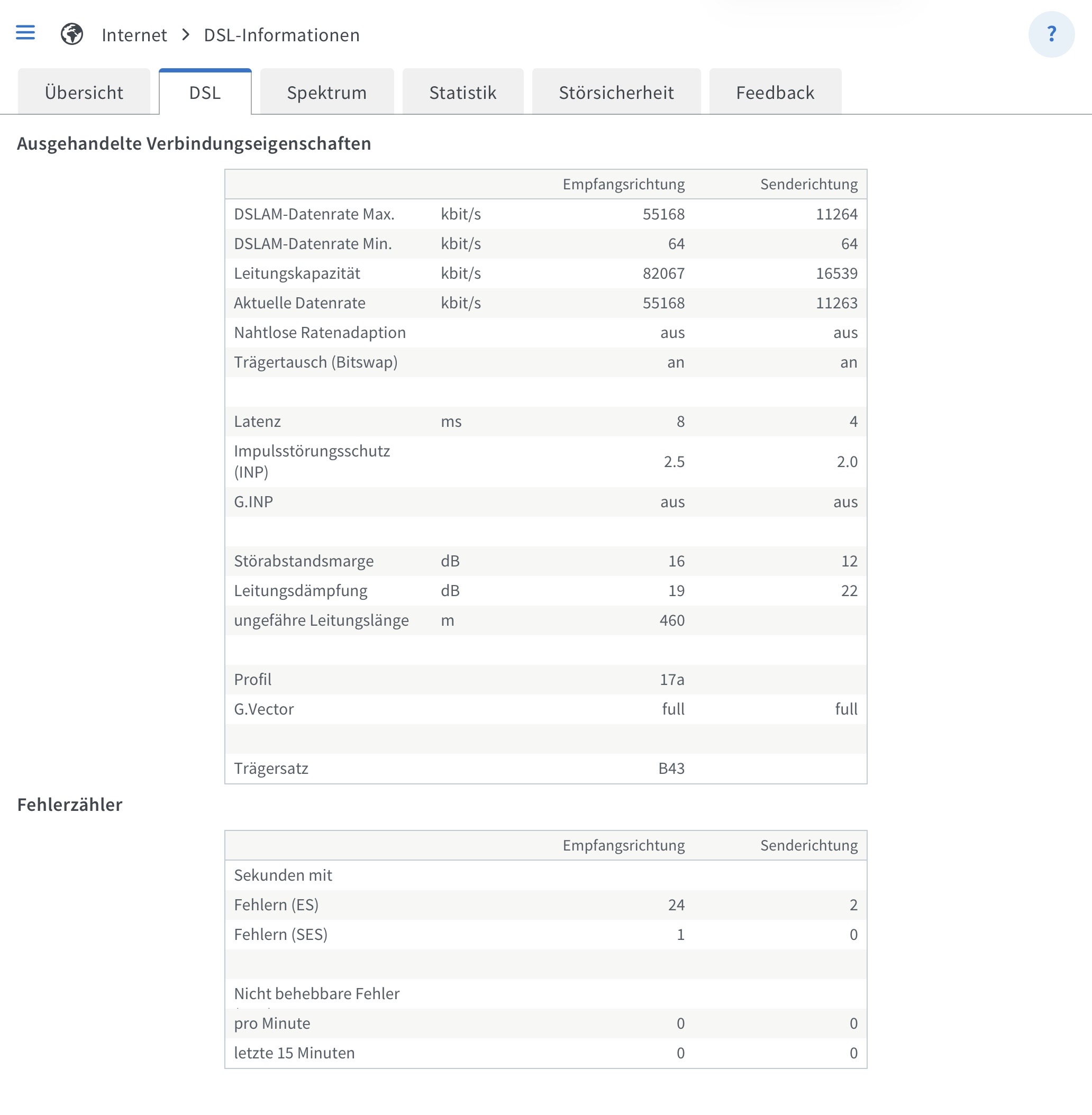

Glaube das Problem ist ein Relais im stromkasten, es ist egal ob ich den Schalter oben oder unten betätige es kommt pro betätigen des Schalters 1 ES Fehler dazu, habe schon probiert alle Lichter auf 100% oder 0% zustimmen, habe auch eine neue tae Dose eingebaut. Deswegen denke ich es liegt daran.
Meine Frage jetzt, kann man da was machen oder muss ich mich mit den Fehlern abfinden, weil je nachdem wie viel im Haus los ist sind das mal eben 30-50 Fehler am Tag.

Ignoriere die Fehler einfach. Fehlerhafte Pakete sind mit vorgesehen und werden eh meist korrigiert.
So lange die Fehler nicht dazu führen, daß die Leitung runtergedrosselt wird (und damit ASSIA bzw DLM greift) ist alles in Ordnung.
Ergibt das überhaupt Konsequenzen? Der Router korrigiert diese Fehler doch automatisch und übermäßig häufig ist das Vorkommen auch nicht.MeinAkh schrieb:30-50 Fehler am Tag
Schlimmer sind da 3-5% Paketverlust. Das bemerkt man.

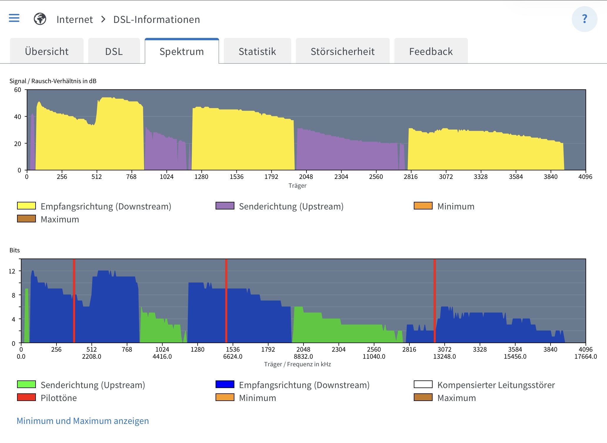

Habe jetzt über paar Tage bisschen was probiert, habe einen netztfilter vor die FRITZ!Box gebaut, Ferritkerne genutzt und habe auch die dimmbaren Lampen aus gemacht (man kann die direkt an der Lampe dimmen, nicht am Lichtschalter). Ist die Störung des Relais so hoch oder liegt es vielleicht gar nicht daran?

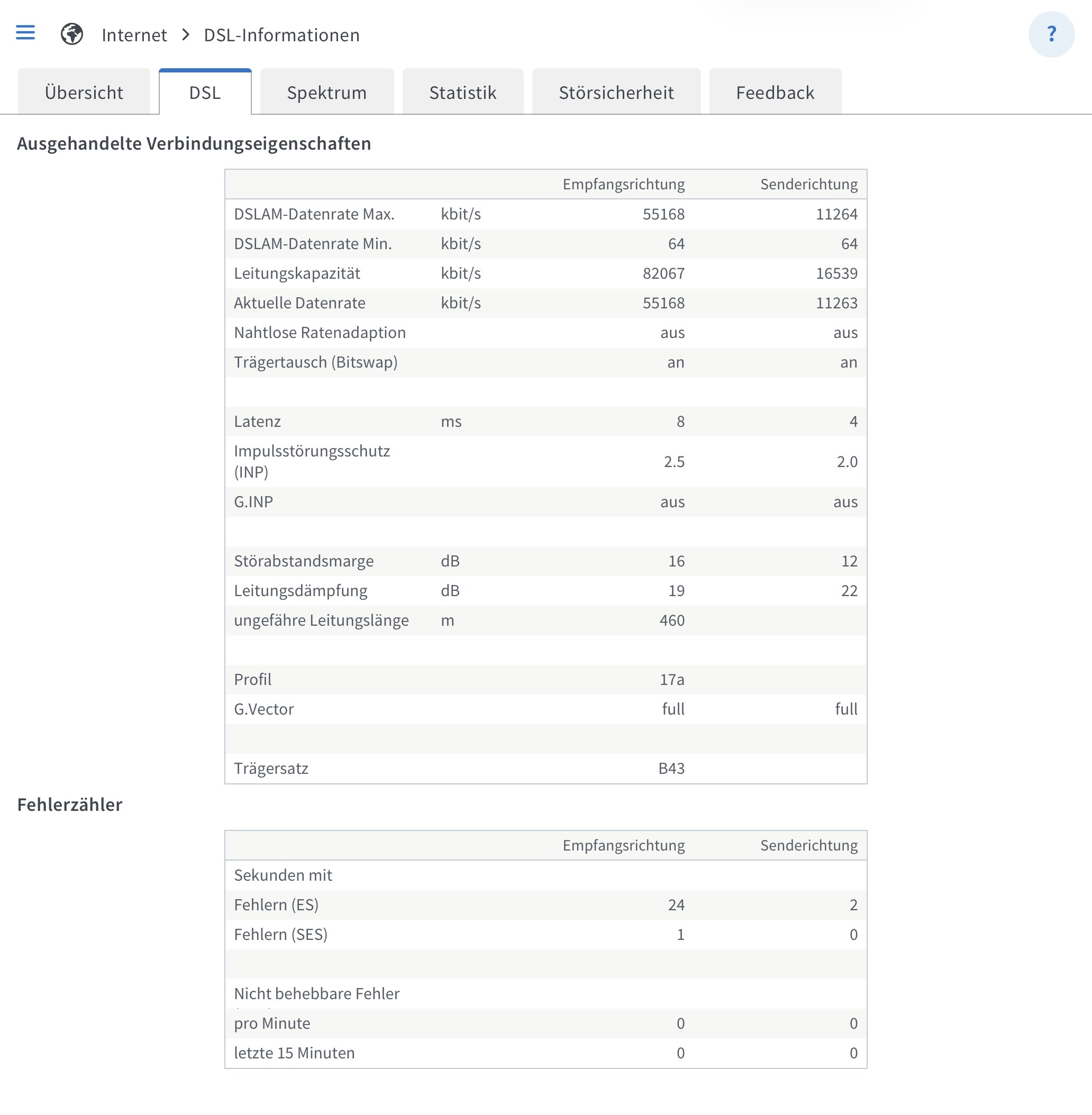

Eine andere Frage wäre wieso mein interleaving so "hoch" ist und g.inp nicht an ist, vielleicht kennt sich
da ja jemamd aus.

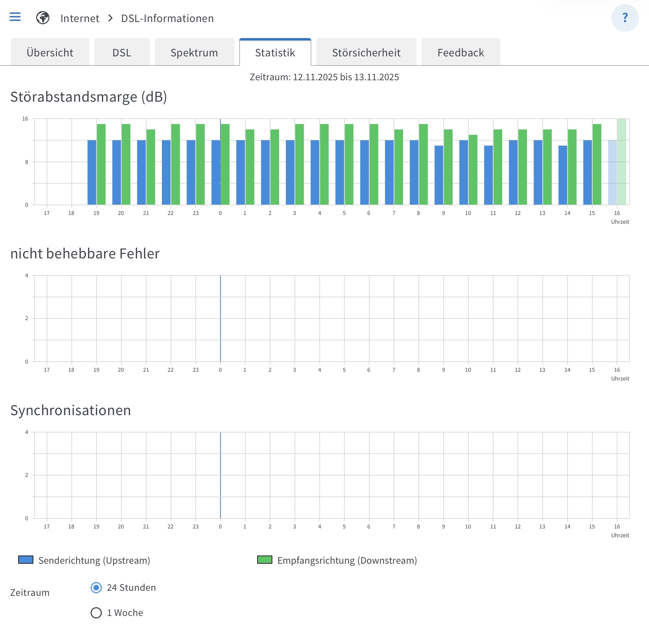

Die Fritze sagt eindeutig, dass deine Leitung 82 Mbits/s hergibt. Davon hast du 50 Mbits/s gebucht. Deine Leitung ist also noch nicht ausgelastet. Da jetzt an irgendwelchen Kleinigkeiten herumzufummeln, bringt dir nichts. Wirklich!
Du bist halt ~460 m vom deinem DSLAM entfernt. Mehr kann man da nicht rausholen. Und die paar Fehler, die da unten in der Tabelle aufgeführt werden, sind egal, weil es sehr wenig sind. Wenn da ein paar tausend pro Sekunden aufgezählt werden, ist das eine andere Sache, aber du hast da immer nur einen pro Lichtwechsel. Der fällt gar nicht ins Gewicht.
Wenn du deine Leitung ins Internet unbedingt optimieren willst, bist du mit Glasfaser wohl besser bedient.

G.INP aktivieren hilt nur dann was, wenn (starker) Störer ausgefiltert werden sollen. Gleichzeitig senkt das die maximale Geschwindigkeit, weil ein wenig der Bandbreite für G.INP "reserviert" wird.
So wie es bei dir läuft, läuft es gut.
Danke für deine Antworten, habe halt immer nur bei anderen Leuten gesehen die G.INP an haben und Latenz auf fast oder <1ms. Aber die paar ms bei mir sollten ja nicht auffallen und Sync Abbrüche oder sowas habe ich auch nicht.
