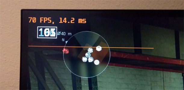

Mit dem Handy Fotografiert in the Division 2. Framelimiter gesetzt auf 70FPS. Die orange Linie sind die Frametimes.
Die weiße Zahl im weißen Kasten ist die Einblendung vom Monitor mit der aktuellen Frequenz.

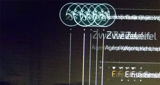

@Ichtiander habe es auch mit genau deinen Einstellungen probiert. Ergebnis ist das gleiche: Nicht flüssig. Es gibt Ruckler und sogar Tearing!!
Ist in Division 2, Monitor abgefilmt mit dem Handy. Frame by Frame angeguckt und dann mehrere Ruckler und eben auch Tearing eindeutig festhalten können.

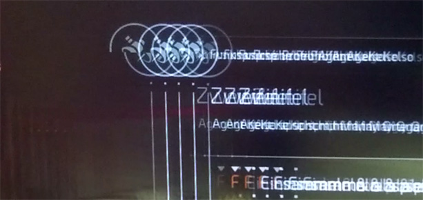

Und hier fehlt klar ein "Frame" (=Ruckler bzw. "nicht flüssig"):

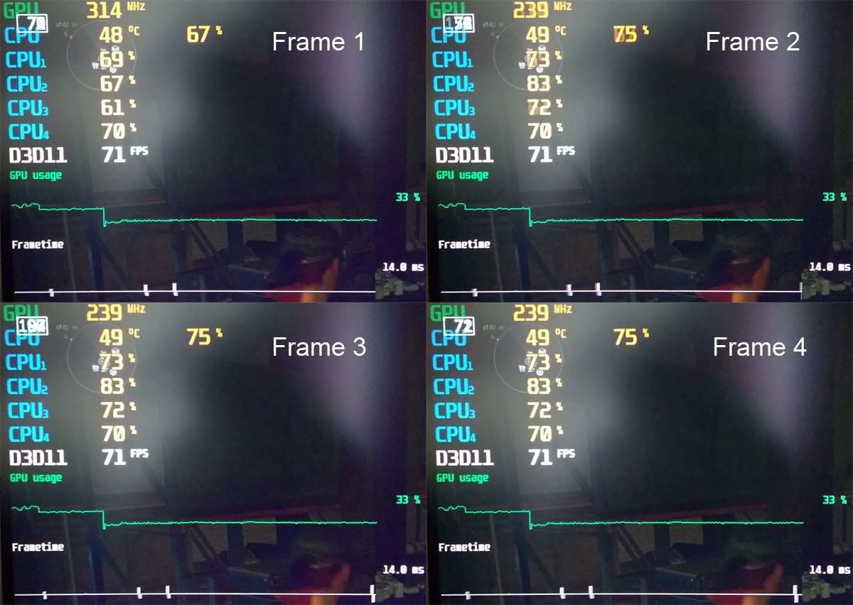

Hier mal 4 Frames mit so einem Ruckler:
