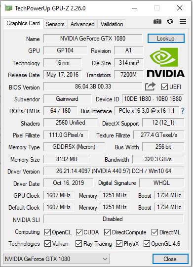

Die Graka steckt im 1. Slot? Der Rendertest von GPU-Z zeigt die richtige Anbindung?

@HisN : Nein nur ein Monitor über DP angeschlossen / Graka jetzt in beiden Slots getestet --> Problem bleibt das selbe / alte GTX 1080 in Slot 1 eingebaut und Problem ist das selbe / GPU-Z hab ich nicht drauf, mache ich aber gleich mal wenn ich meine RTX 2080ti wieder drin habe --> vermute aber das die nicht der Fehler ist, da alte GRAKA selben Fehler aufweist

@HisN : Hier mal ein Screenshot aus GPU-Z - Wo kann ich sehen ob das passt? Ich habe die Graka übrigens noch nicht wieder gewechselt, sollte aber ja nicht das Thema sein oder? Ist noch meine alte GTX 1080 in Slot 1.

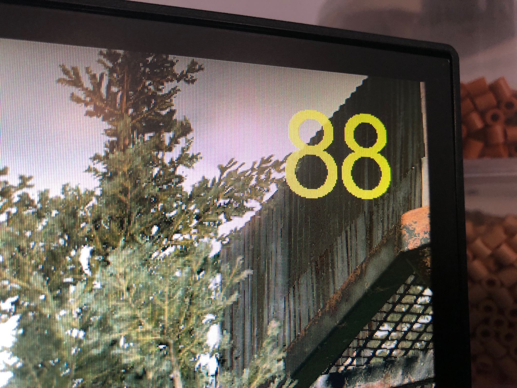

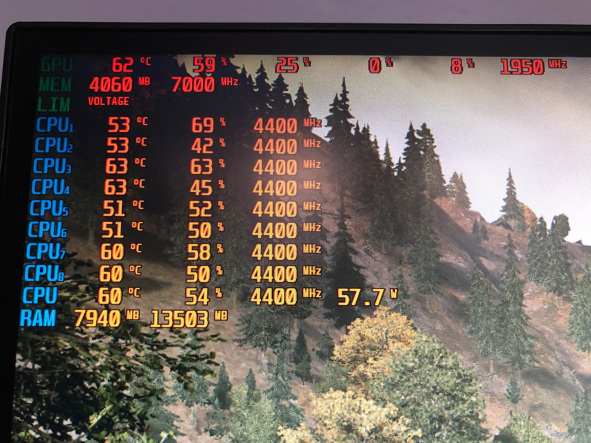

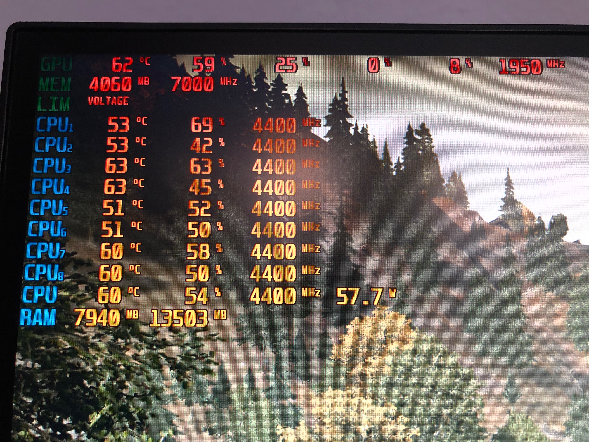

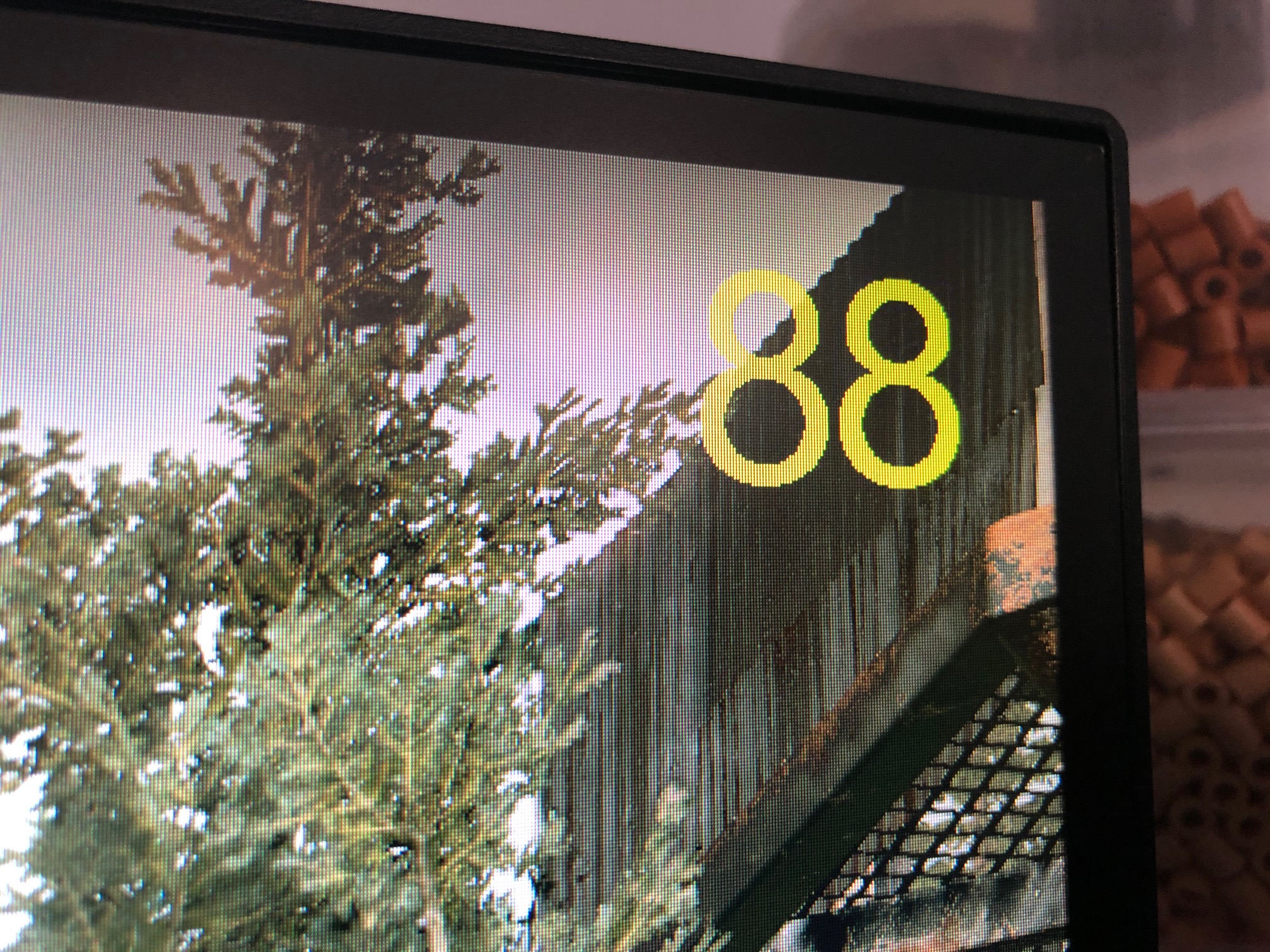

Hier mal zwei Screenshots von der RTX2080ti. Die CPU und GPU sind nicht ausgelastet und das bei unbegrenzter Framerate - normal müsste doch zumindest eins bis in die Auslastung gehen denn die Framerate kann doch viel höher gehen.

99% Stromversorgung, Bro. Wenn da was bei Limit steht, heißt das meiner Meinung nach, dass da auch etwas limitiert. Sonst wäre das Feld leer.
Sind alle Stromkabel an der GPU angeschlossen? Sonst würde ich ein anderes Netzteil probieren. Wobei ich das nicht ganz verstehe. Wenn das Netzteil zu schwach ist, müsste einfach der Saft gekappt und der PC ausgehen... Aber probieren würde ich es trotzdem mal. Ansonsten bleibt ja nur noch Mainboard... Eins von den Zweien sollte es sein
Gehäuselüfter ziehen ja nur einstellige Watt-Zahlen aus dem Netzteil. Das wird nicht viel bringen, die zum Test abzustecken
Hallo @Gee858eeG also am Netzteil scheint es nicht zu liegen, ich habe im MSI Afterburner mal das Powerlimit auf 120% angehoben und die Karte zeigt Powerlimit nun nur noch sehr selten an. Ich denke wirklich, dass dies einfach nur aussagt ob die Karte gerade die maximal zulässige Wattzahl zieht oder nicht.
Ich hab das mal für Dich deutlich gemacht. Fragezeichen drücken.
