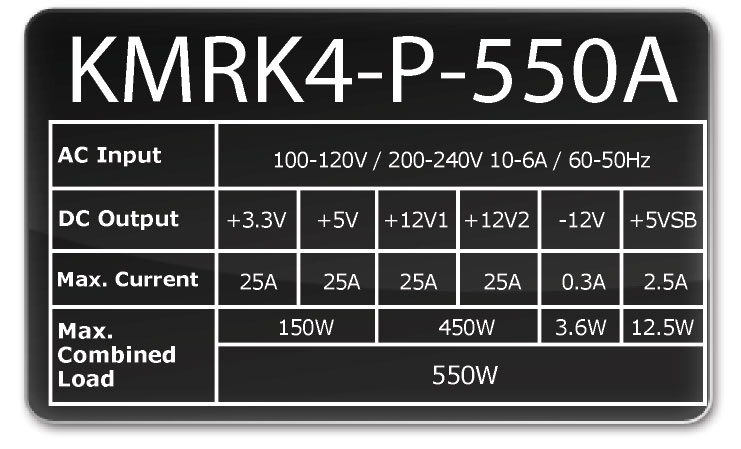

die Dinger sind Batteriebetrieben (2x AA, je 1,5V) und ich habe überlegt, ob ich die irgendwo im PC am NT oder so fest verkabeln kann. Auch damit das Licht nur angeht, wenn der PC im betrieb ist.
Gibt es im PC irgendwo eine passende 3V Leitung die ich anknabbern kann?
Ich habe auch die Möglichkeit das Licht an meine Lüftersteuerung zu hängen, aber welchen Wiederstand brauche ich dafür?
NT: Sythe Kamariki 4 mit 550W
Lüftersteuerung: ZalmanZM-MFC1 mit 7W und regelbar 5V - 11V
Ich finde die beste Lösung wäre über die Lüftersteuerung, aber ist das realisierbar und wenn ja welchen Wiedertsand brauche ich da genau?

Es gibt 5V Leitungen, aber für die brauchst du entweder einen Spannungsregler (7803) oder du musst wissen wieviel mA das Leuchtband zieht und einen Vorwiderstand voranschalten. Beides ist mit Löten verbunden.
Jeder Molex Stecker hat 5V wischen rotem und schwarzem Kabel. Die Lüftersteuerung ist unnötig.
Der 7803 funktioniert immer, da muss man nix mit Ohmschem Gesetz oder so wissen.
Einfach die 3,3V Leitung im Handbuch suchen.
3,3V gibts im PC nur am großen ATX Stecker zum abgreifen. Da kommt man normalerweise nicht ran im laufenden Betrieb.
im laufendem Betrieb? Wieso sollte er das machen wenn der PC läuft? Zudem gibt es Stromdiebe.
