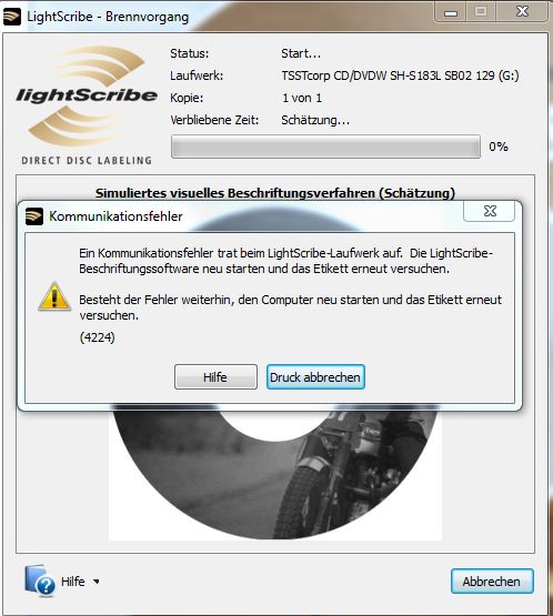

edit: ich habe das programm jetzt einfach mal installiert und ja es funktioniert, auch mit bildern, jetzt kommt das große ABER:(schaut euch das bild an:freak:

Nein, du kannst auch die entsprechende Vorlage auswählen und dann ein Bild formatfüllend abdrucken. Sind die Rohlinge noch aus der gleichen Packung wie unter Vista? Wird die andere Seite der DVD sauber beschrieben oder gibt es auch dort Abbrüche? Läuft der SATA-Controller über AHCI oder mit der IDE-Modulation und Standardtreibern?
ne vista habe ich nicht mehr drauf, aber bevor ich win 7 drauf gemacht habe, ging es noch einwandfrei...
also die daten können ganz normal auf die cds gebrannt werden. es sind dieselbne rohlinge, die ich auch unter vista verwendet habe.
Schau mal, ob in der Ereignisanzeige von Windows ein paar Meldungen vom "Hurricane Client Proxy" stehen, dass dein CD-Laufwerk gesperrt wurde.
ne ich kann da nichts finden, aber ich habe im bios mal von ahci auf ide umgeschlatet und dann ging es, das hat über 2 stunden gedauert. aber der fehler kam nicht mehr. nur als er fertig war, kam die meldung druckvorgang abgeschlossen, da dachte ich erfolgreich, aber der rohling sieht noch so aus wie vorher, also dort wurde nichts draufgedruckt.:(
Das mit dem Umstellen von AHCI auf IDE deutet doch irgendwie auf Probleme mit dem Treiber für den IDE/SATA-Controller hin. Welcher Chipsatz wird verwendet? Hast du im Gerätemanager schon nachgeschaut, ob der herstellerspezifische IDE/SATA-Treiber installiert ist, oder ob Windows mit dem Standard-Treiber läuft?
