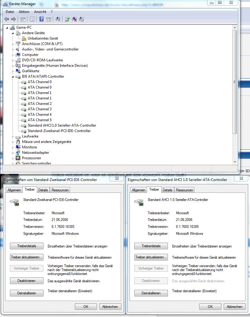

also ich habe das p5q se, chipsatz laut asus page ist:"Marvell 88SE6102 PATA controller"
also wenn ich das richtig sehe läuft der von windows. ich weiß aber gerade nicht ob ich das richtig rausgefunden habe.

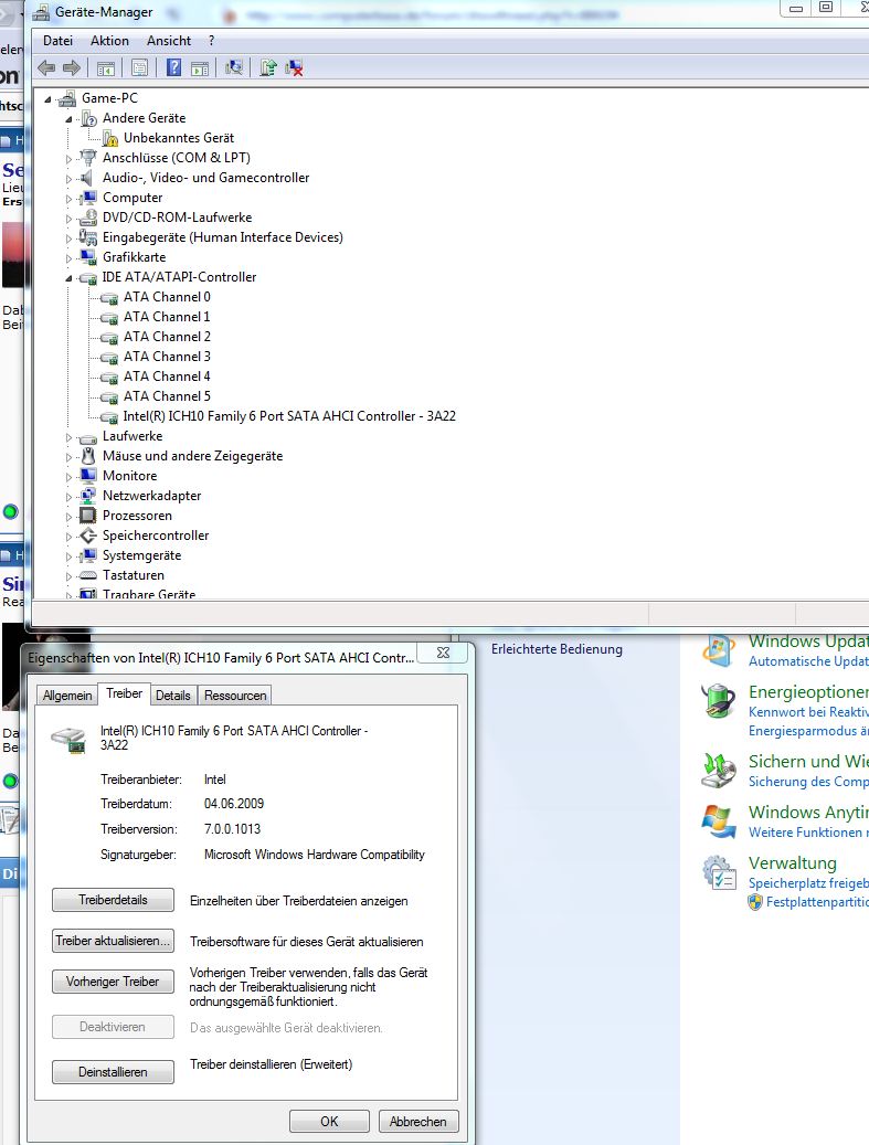

Du hast weder den Chipsatz-Treiber für den PATA- noch für den SATA-Controller installiert - läuft alles auf Standard. Lade dir auf jeden Fall mal von der Intel-Seite das INF-Update-Utility für deinen Chipsatz (Intel P45) runter und installiere den Treiber. Sollte der PATA-Controller wirklich nicht mehr im Chipsatz sein (ist beim P45 durchaus möglich), so solltest du den Marvell-Treiber direkt von der Asus-Seite auch noch installieren.

Der von der Intel-Seite passt schon. Beim Marvell würde ich einfach den aktuellsten für Windows 7 nehmen.

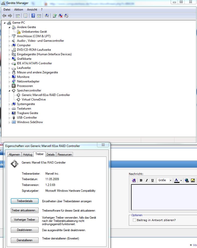

Ist dein Brenner SATA oder IDE? Der SATA-Controller ist jetzt auf jeden Fall richtig installiert, den IDE-Controller sehe ich komischerweise gar nicht mehr. Ist die Fehlermeldung beim Brennen immer noch gleich?
Schau mal nach, ob im Gerätemanager der Marvell-Controller jetzt unter Speichercontroller zu finden ist.
jo habs.

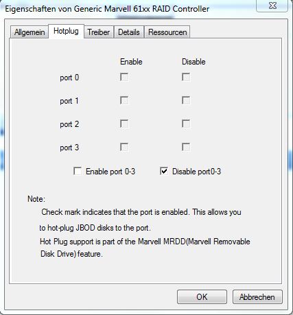

schau mal in die zweite grafik ist das der fehler, immer wenn ich auf enable klicke und dann auf okay, springt er wieder auf disable, also beim nächsten öffnen

Der Marvell-Controller installiert sich als RAID-Controller. Das Hotplug macht bei einem IDE-Controller keinen Sinn, daher kannst du wahrscheinlich auch keinen Haken setzen. Eigentlich sieht es soweit alles gut aus - wieso es nicht funktioniert, keine Ahnung.
