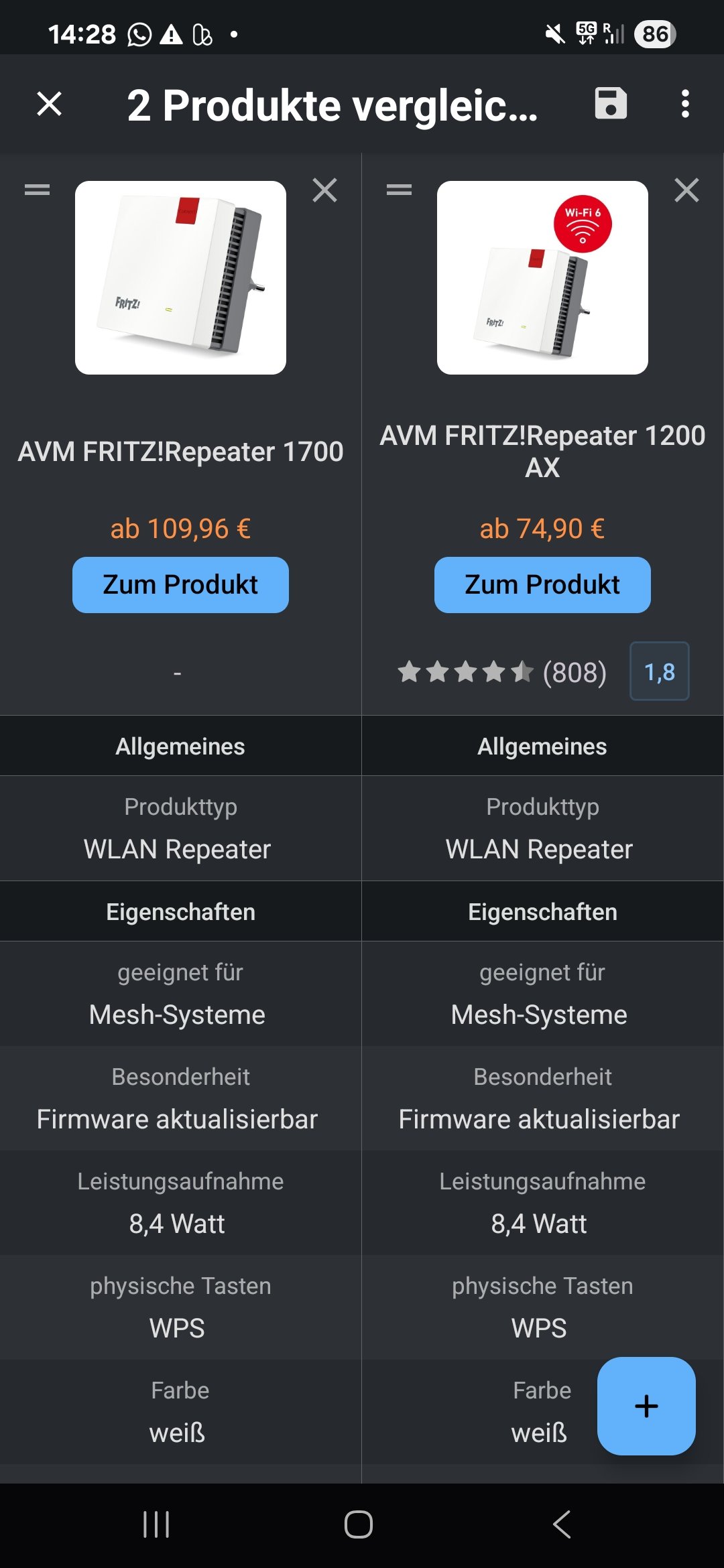

Hallo Community, ich nutze seit ein paar wochen glasfaser und meine Fritzbox 5590 steht nun im keller im Multimedia schrank, da wir aber 2023 an die Zukunft gedacht haben und ein Cat 8 Netzwerk
(bitte keine cat7 hätte gereicht blablabla post)
Eingerichtet haben möchte ich nun gerne für mein EG und meinen Dachboden 2.OG wlan verstärker kaufen da meine kellerdecke aus stahlbeton und 2 weltkriege überlebt hat kommt da nix an wlan durch. Nun meine frage ich nutze viel smart home lichter und steckdosen und schwanke zwichen den fritz repeater 1200ax oder dem neuen 1700 mit wlan 7.
Ich nutze AUSSCHLIEßLICH 2,4ghz wlan weil man mit 5g nur probleme hat (meine erfahrungen) mit 2,4ghz funktioniert alles und ich möchte das es so bleibt!
Habe ich auf der 2,4ghz frequenz mit wlan 7 einen vorteil gegenüber dem 1200ax mit wlan 6 (ax)
Danke für Problemlösende Vorschläge und tipps.

Ich würde wenn es sich um ein Neukauf handelt weil es ja nur ca. 35 Euro sind die neuere Version kaufen.
Ich würde es auch davon abhängig machen ob WLAN 7 Geräte vorhanden sind oder die Anschaffung geplant ist in der Laufzeit. Liebe Grüße.

Du kannst beide nehmen. Nur weil der neue 1700er auch WiFi 7 unterstützt, fallen die anderen Sachen nicht weg.
Wenn deine 5 GHz Probleme sich auf deine Räumlichkeiten bezieht, ist das relativ logisch:
2,4 GHz -> weniger max. Datendurchsatz, höhere Reichweite
5 GHz -> höherer max. Datendurchsatz, weniger Reichweite
Ebenfalls ist ein "Multimediaschrank" dann auch noch ein weiterer, blockierender Faktor.
Da aber die vorhandene Fritz! Box 5590 gar kein WIFi 7 unterstützt, kannste den 1200 AX nehmen und Geld sparen.
Vielleicht sollteste aber einen völlig anderen in Erwägung ziehen: den 2400
Größer, mehr Reichweite, kann 2,5 GHz & 5 GHz
Reaktionen: mapstar117 und wagga
Die Smart-Home-Geräte brauchen alle nicht viel Bandbreite.
Da kommt es darauf an, dass der Empfang stabil ist. Und da bringt Dir Wifi7 keine nennenswerten Vorteile. Zumal deine Geräte Wifi7 wohl auch gar nicht unterstützen weil sie eben nur wenig Bandbreite benötigen und daher nur billige WLAN-Module haben.
Es wäre das beste, wenn du diese Repeater mit einem Kabel mit dem Router verbindest. So eine WLAN-Mesh-Kaskade vom Router durch die Betondecke zum Repeater im EG durch die nächste Betondecke zum Repeater im 1OG ist Mist.

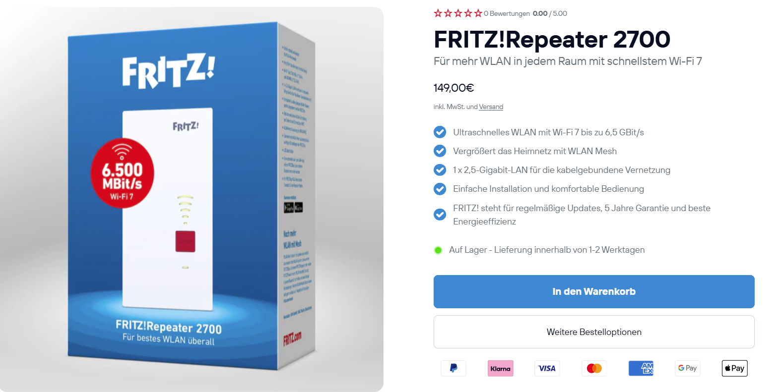

Wenn überhaupt würde ich den neuen 2700er nehmen. Ja, die 5590 verfügt nicht über WiFi 7, aber da der Repeater per LAN verbunden werden soll, kann er ein eigenständiges WiFi7-Netz aufbauen, kompatible Endgeräte vorausgesetzt.

Eventuell ist dies noch eine Alternative:, da ea aktuell noch 10% bei Newsletterbezug gibt:

Puuhhh 150€ für so einen popeligen Repeater finde ich aber ganz schön happig. Falls LAN vorhanden ist, würde ich das nutzen und dann eine gebrauchte 7530ax für um die 60€ holen. Den kannst du dann als LAN Mesh Repeater nutzen.
