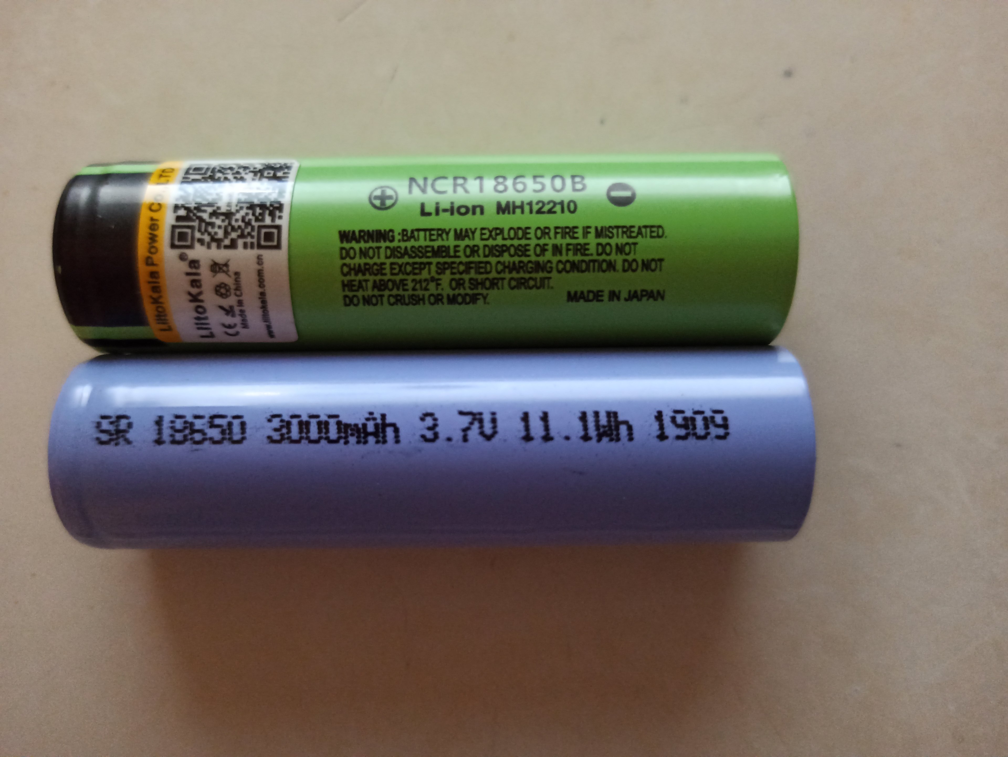

ich war auf der Suche nach 18650 Akkus für meine Vape Aegis Solo 1:
https://www.geekvape.com/upload/download/aegis-solo-techspec.pdf
und Kamera (finde leider keinen anderen Link da nicht mehr auf amazon angeboten) :
https://www.manualslib.de/manual/919189/Homeviz-Ow10.html?page=6#manual
habe diese LittoKola gekauft
https://www.ebay.de/itm/404343252396
Leider bin ich davon ausgegangen das es Markenqualität ist weil da Made In Japan draufsteht. Aber wie glaubwürdig ist das wenn es ganz offensichtlich Panasonic Kopien sind? Der Hersteller behauptet nicht das es Panasonic Zellen sind aber schreibt dann "Made in Japan" drauf?
Beide haben einen Micro USB Port zum laden. Kann ich denn davon ausgehen das die Kamera eine eingebaute Schutzschaltung hat und ich auch die neuen damit laden kann?
Nun scheint es da unterschiede zu geben Vapes brauchen Akkus die schnell viel Energie zu verfügung stellen und Geräte wie Kameras langfristig.
Eignen sich diese LittoKola Zellen auch für die Kamera oder sollte ich sie aus Sicherheitsgründen besser gar nicht verwenden?
oben der neu gekaufte Akku unten der mitgelieferte der Kamera:
Von der Länge identisch nur das der neue einen flachen + Pol hat.

Hi, sollte möglichst Baugleich sein. (Hersteller Nr. z.bsp.)
Warum Ebay ? Wäre für mich nicht sicher genug. Falls Du es schon hast zum Elektroniker vielleicht und vergleichen, messen lassen.. Aftermarket ist immer Trial und Error
was denn jetzt? auf der Grünen steht einmal „Made in Japan“ und einmal „Made in China“ ;)
Wichtig wäre mir allerdings auch ob die Zelle eine eigene Ladelogik besitzt oder nicht, bzw. braucht.
Das Entladen dürften die wohl alle gleich gut hinbekommen. 6,7A ist ja angegeben, deine Vape wird ja sicher irgendwo stehen haben ob das reicht

Zu den Einsatzgebieten kann ich dir nichts sagen, aber ich würde keinen Lithium-Ionen-Akku oder keinen LiPo in einem Gerät laden, sondern dafür ein dezidiertes gutes Ladegerät nehmen. Bessere (teurerer) haben sogar Temperaturüberwachung, obgleich man streiten kann, ob man das braucht.
Nee. Wenn der Akku keinen Unterspannungsschutz hat, dann kann er beim Entladen drauf gehen. Und in der Beschreibung steht, radebrechend: "geschirmt (PCB): Nein" -- ergo, da ist kein Unterspannungsschutz dabei.
Reaktionen: Nero FX und JPsy
@andimo3
Deine Zelle ist absoluter Schrott. Wie man es von einer Fälschung eben erwartet.
6,7A@4V=27W...absolut ungeeignet für einen 45-100W Täger.
Schick die Zelle zurück oder entsorg sie. Da hilft auch kein gutes Ladegerät.
Kauf dir lieber Original Sanyo/Panasonic, Sony. Samsung oder LG mit mind. 5C (15A) Entladestrom, besser 8C (24A) oder höher. Volle Leistung deines Trägers braucht aber gern mal 10C (30A+), das sind aber Ströme die ich nicht in der in der Hand oder Tasche haben möchte wenn etwas schief geht.

Hohe Entladeströme brauchen eben einen anderen Zellenaufbau daher haben alle Zellen mit hoher Belastbarkeit geringere Kapazitäten. >3000mAh und mehr als 5C ist nicht drin.

Bedenke, je nach Entladeschlussspannung des Akkuträger reicht dieser Akku nur für gut 16W (bei 2,5V die die Zelle minimal verträgt).
Man sollte immer mit fast leerem Akku rechnen, und nciht mit 3,7 oder gar 4V.
@JPsy
2,5V? Das sind spezielle Zelle die soweit runtergehen ohne Schaden zu nehmen.
Mit 4,2V oder 4,3V ist wirklich keine gute Rechnung aber 3,7V-4V entspricht 20-80% Akkustand, je nach Zellchemie und "Puffer" des Zellenherstellers.
2,5V macht kein gescheiter Träger/BMS mit, die schalten vorher ab, sonst würde normale Zellen keine 10 Einsätze überleben. 3,0V ist absolute Untergrenze, eigentlich sollte bei 3,2V schon Schluss sein.
Normalerweise schalten die Geräte bereits ab 3,3v ab. Mir ist zumindest noch nichts anderes untergekommen. Liegt aber auch daran das alle Power Anwendungen unter 3,3v jeden Akku einbrechen lässt.
Selbst potente 21700er Zellen (40t) lasse ich nicht unter 3,3v gehen, da die da nur noch einbrechen und nichts mehr liefern.
Bei einer Storage Anwendung mit unter 1c, kann man auch bis auf unnötige 2,9v gehen.
Nkon.nl ist für mich schon seit Jahren nur noch der einzige Anlaufpunkt was Akku angeht hab ca 200 Stk. ( Samsung 25R / Sony Vtc 4 / Vtc5 und Vtc5a sowie LG Hg2 und einige Panasonic NCR20700B dort gekauft und hatte nie ein Problem. Muss dazusagen messe aber auch einmal im Jahr alle Zellen durch und sortiere alle mit schhlechten Innnenwiderstand aus. Was aber kaum nötig sein sollte wenn nur ein paar Zellen hast da kannst ja leicht die Ladezyklen errechnen und Sie dann entsprechend austauschen. Würde mich etwas was ich mir ans Gesicht halt keine Kompromisse machen.
