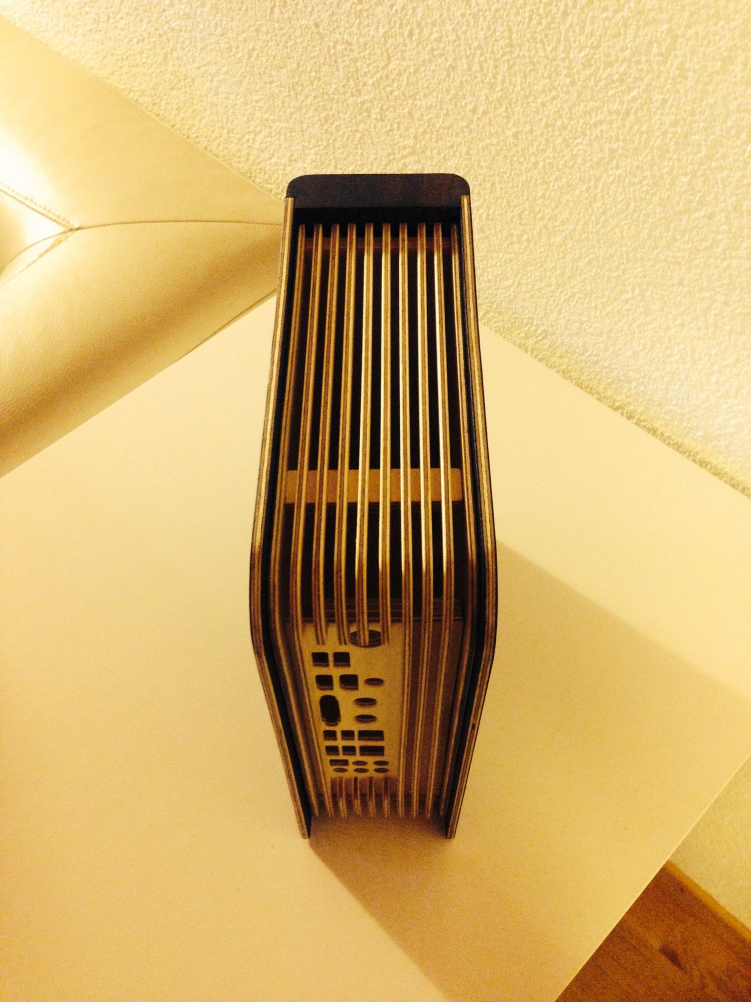

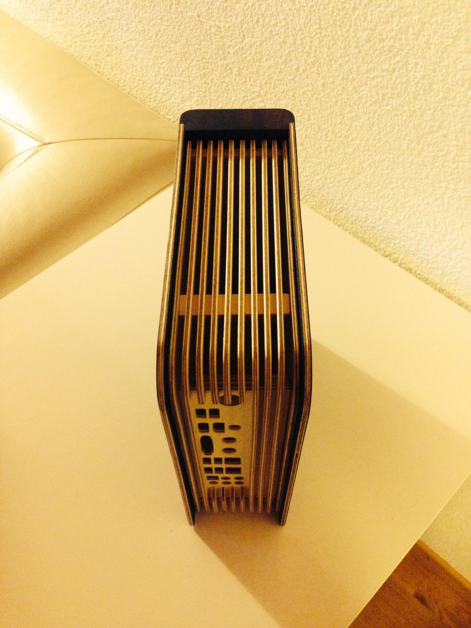

Sieht sehr schick aus
Ist innen ein Mainboardtray aus Metall?
Und ich würde zumindest oben noch Staubfilter einbauen, sonst verstaubt das Ding aufgrund der relativ offenen Bauweise sehr schnell.

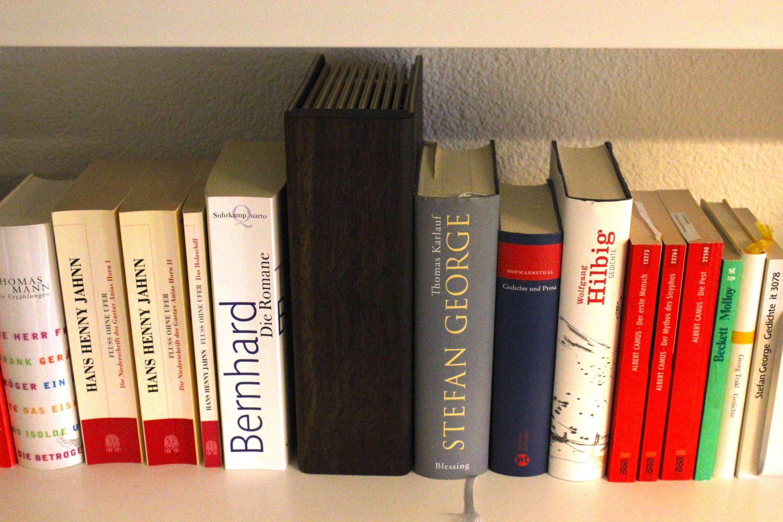

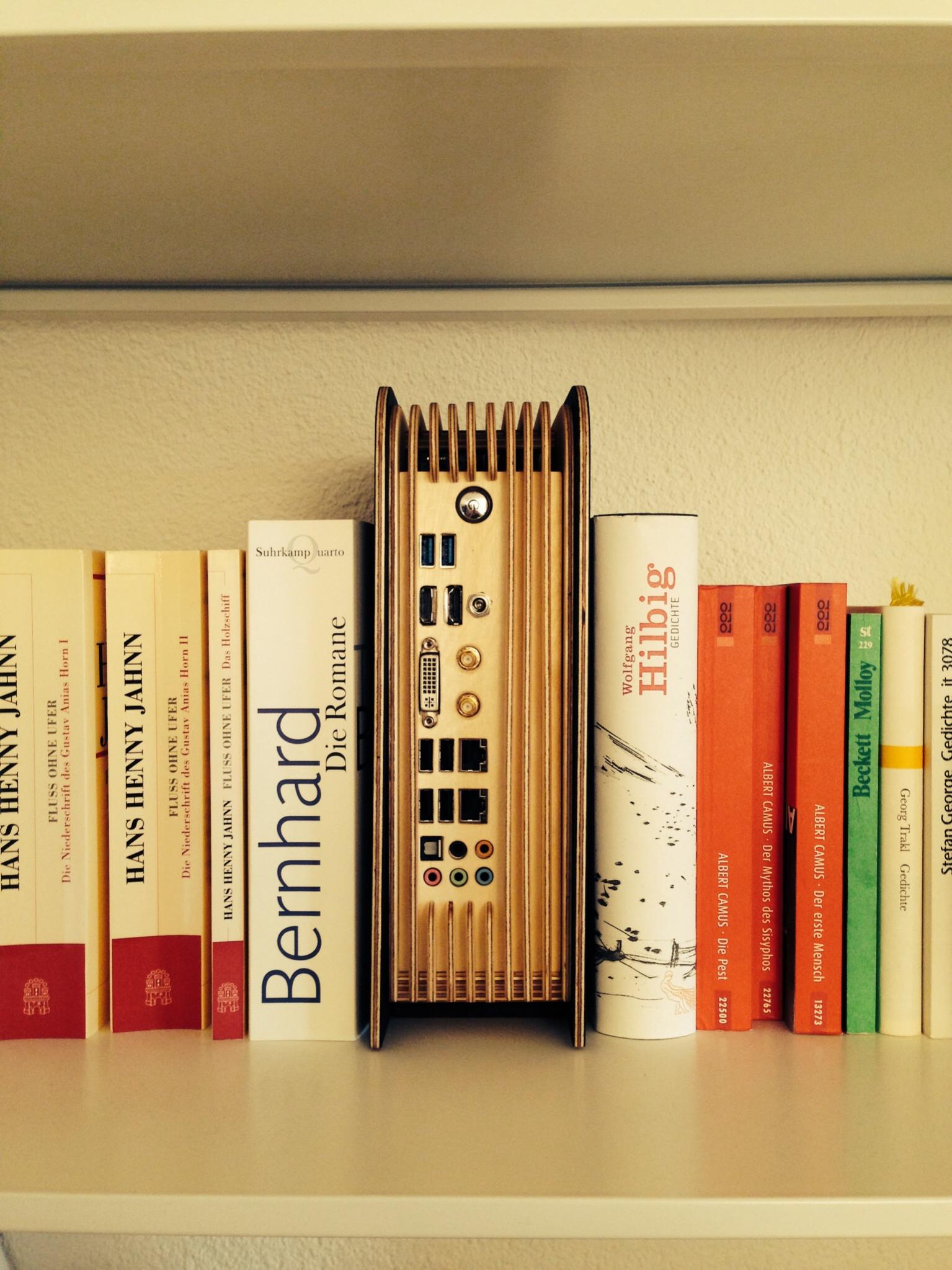

Vielen Dank für das Kompliment und danke für den Tipp. Das Ding soll möglichst unauffällig im Bücherregal stehen. Ich hoffe, dass das Gehäuse im Regal nicht so schnell verstaubt. Ansonsten lässt sich der Computer innerhalb von 10 Sekunden öffnen (Stecksystem). Im Innern ist das Mainboard an Distanzbolzen angeschraubt - also kein Mainboardtray aus Metall. Überhaupt habe ich versucht auf Materialien aus Metall zu verzichten. Einzig die Schrauben und die Distanzhalter sind aus Metall.

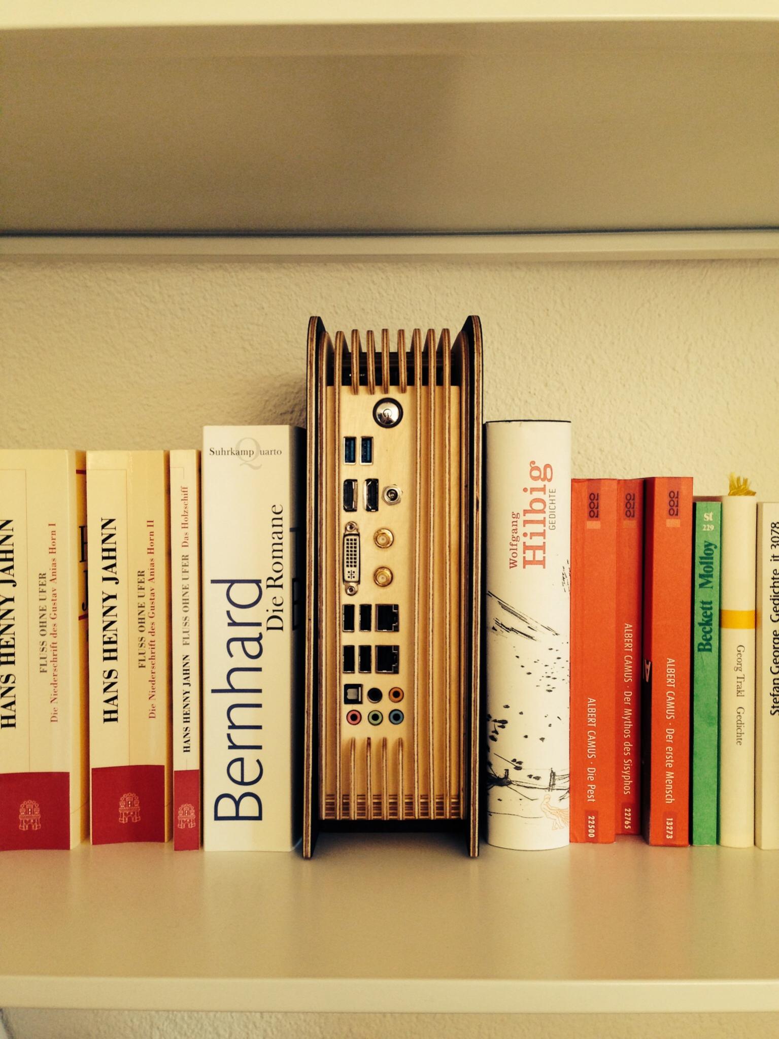

Hier noch ein Bild vom Compi im Regal.

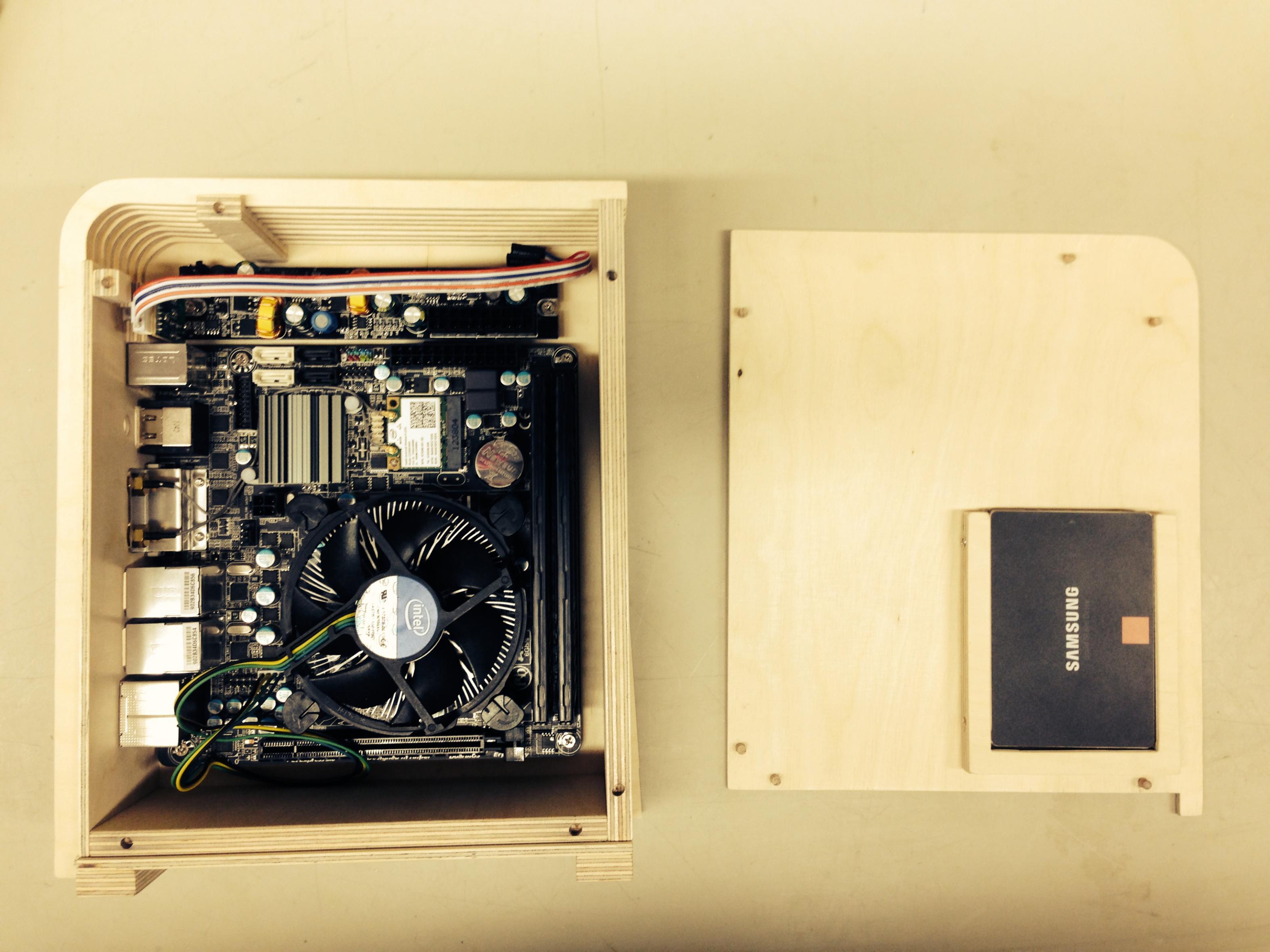

Im Innern sind z.Z. folgende Komponente verbaut:
Gigabyte GA-Z77N-WIFI
Intel Core i3-3225
Corsair Vengeance 16GB
Samsung 840 SSD 250GB

Hier mal ein Einblick in das Innere:
Evtl. werde ich noch oben ein 4cm Lüfter einbauen. Bisher scheint es mir aber noch nicht nötig.
Nicht dass wir uns falsch verstehen, der Computer steht mit dem Buchrücken nach vorn im Regal. Wenn ich es schaffe, werde ich morgen noch ein entsprechendes Bild hochladen.

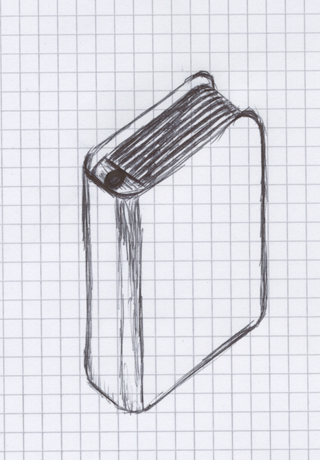

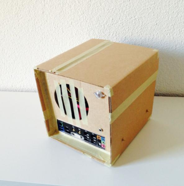

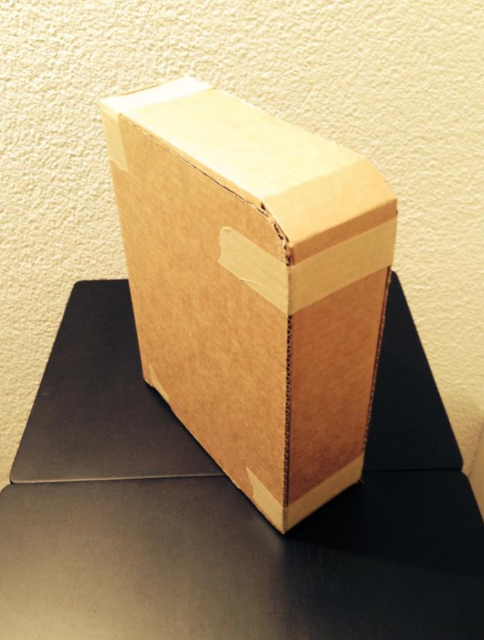

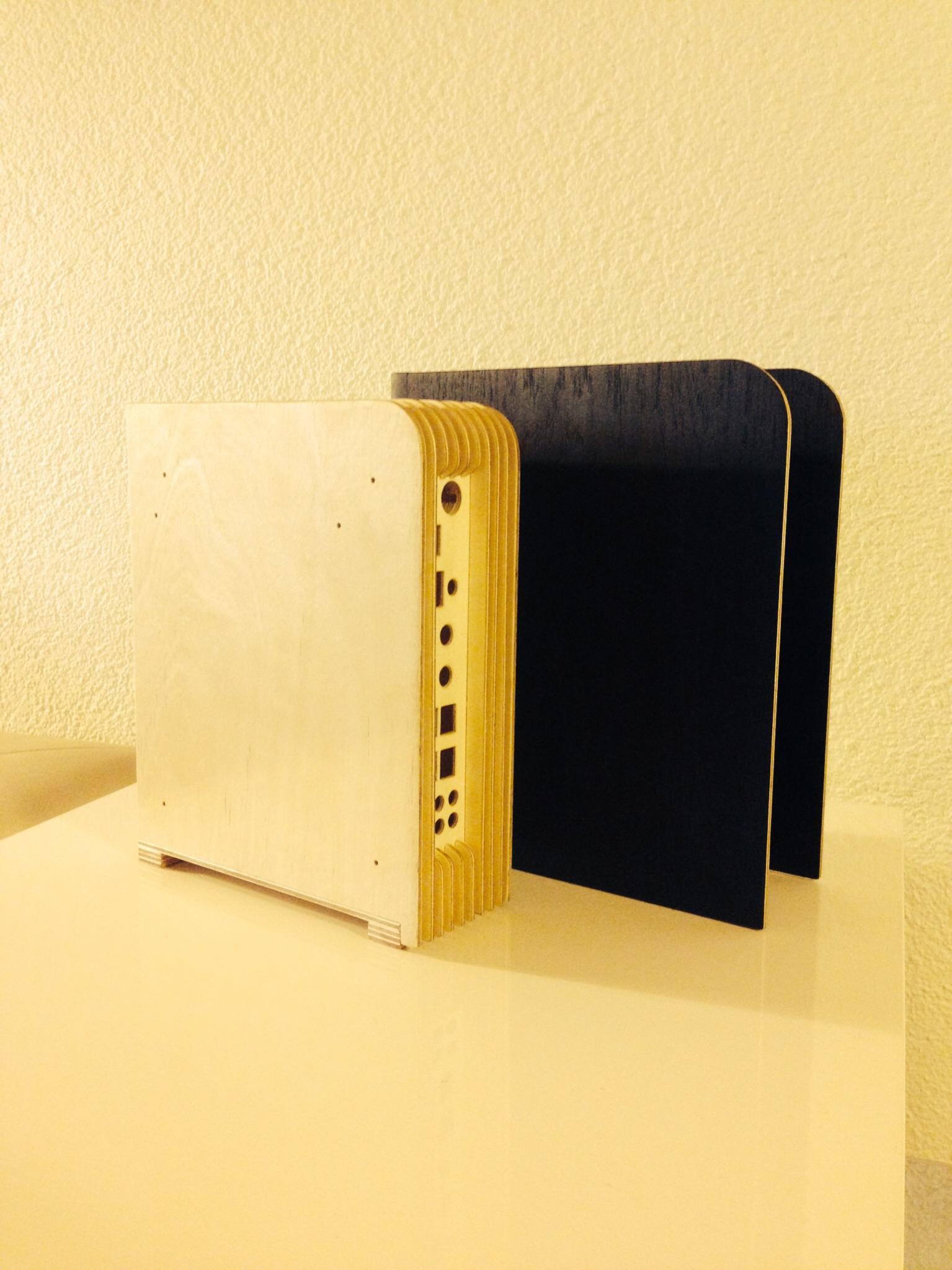

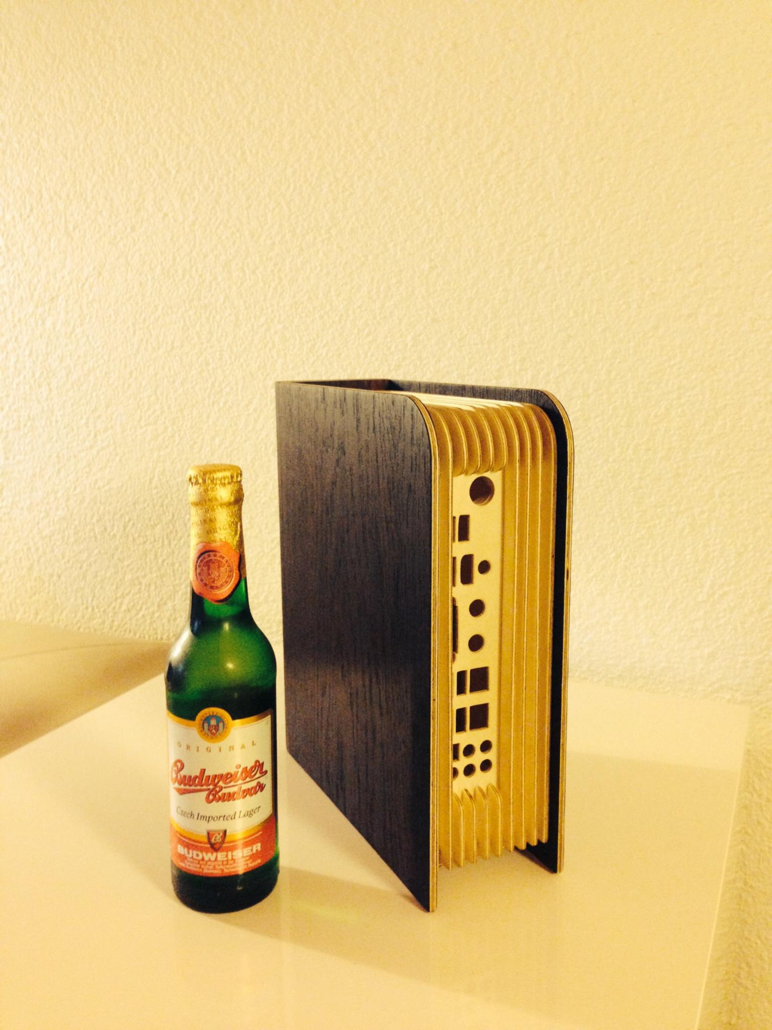

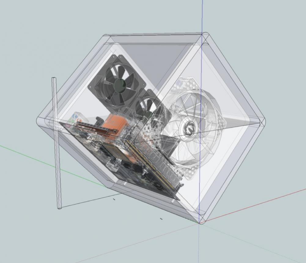

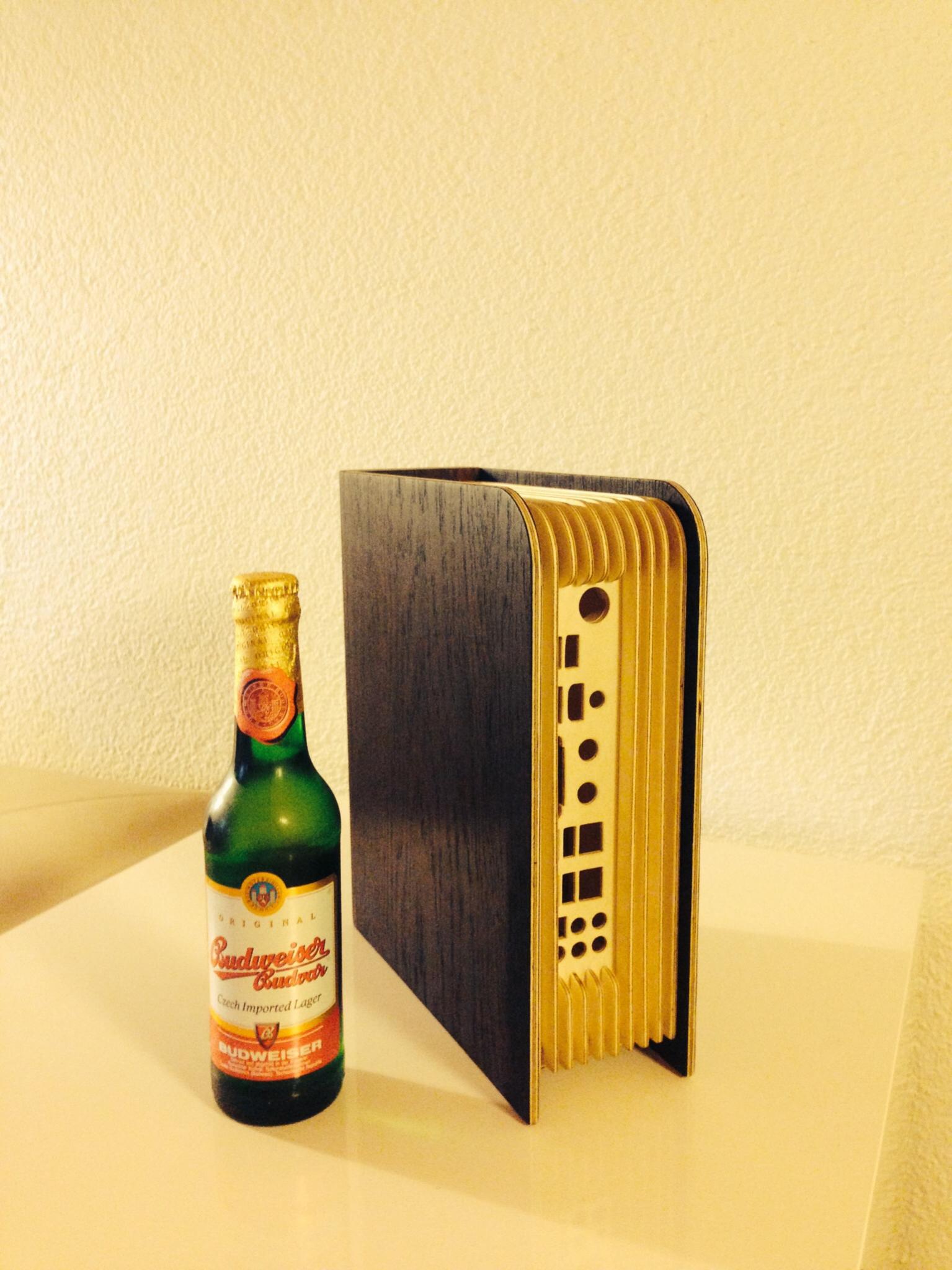

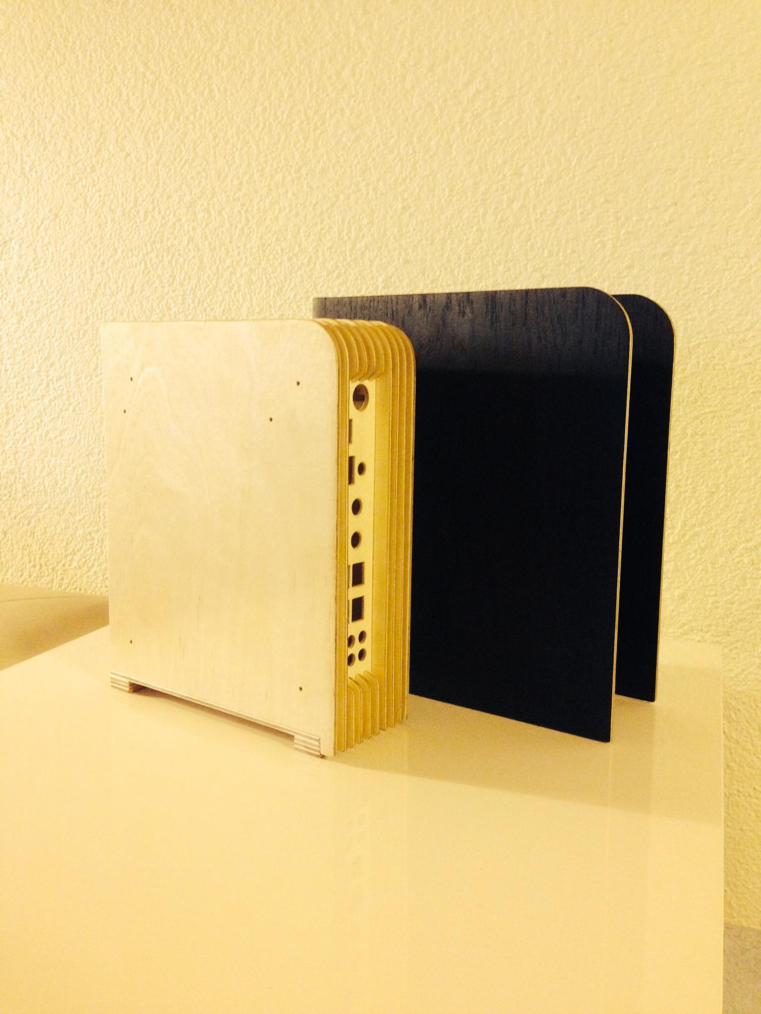

Dein Interesse zum Workflow freut mich. Der Aufwand für den Bau meines Computergehäuses verläuft auf etwa 60-80 Arbeitsstunden. Jetzt fragst du dich vielleicht, wie diese Zahl zustande kommt. Zum einen gibt es Situationen, wo du deine Planung revidieren musst oder technische Probleme auftreten, die gelöst werden müssen und zum andern nimmt das Abkanten, Zwischenschleifen und Lasieren sehr viel Zeit in Anspruch - hätte ich selbst nicht gedacht.
In Relation zur Planung und detaillierten Vorbereitung nimmt die Umsetzungsarbeit einen kleinen Teil ein. Am Anfang war mir das Design noch nicht ganz klar. Es hat bei mir eine ganze Weile gedauert, bis ich mich für einen Entwurf entschieden habe und trotzdem habe ich im späteren Verlauf die Form revidiert.
Um den Weg zu illustrieren habe ich hier mal ein paar Bilder angehängt.

Nun, bei mir sind nur das HDMI- und das Netzkabel angeschlossen - die Tastatur ist Wireless. Da mein Regal keine Wandplatten hat, kann ich die Kabeln recht leicht und unauffällig rückseitig abführen. Ich hoffe, dass ich damit deine Bedenken beseitigen konnte.
