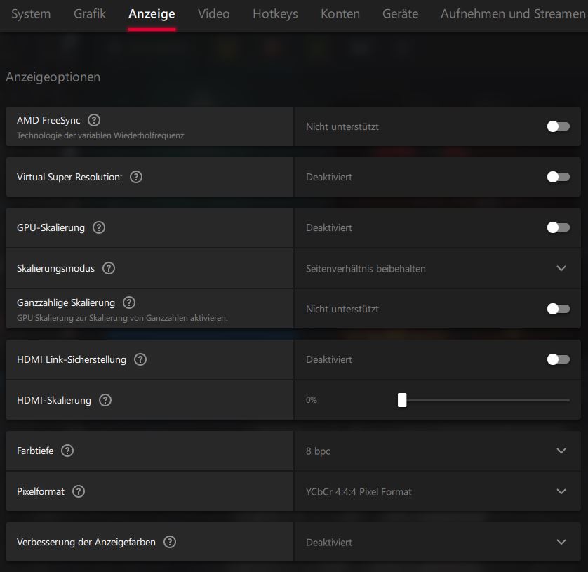

Anderen Signalweg ausprobieren, also du hast jetzt HDMI, dann mal DP nutzen.
Mal die Farbcodierung vom HDMI umstellen, da hatte ich das mal früher gehabt.

Dort das Pixelformat umstellen, sollte dann funktionieren

Ich musste es damals auf RGB stellen, dann ging es bei mir ohne Probleme
Alles klar, ich hatte das Problem jetzt beim PC hochfahren nicht um es gleich auszuprobieren, habe es aber jzt auf RGB umgestellt. Mal schauen ob es beim nächsten mal was hilft. Ansonsten sollte ich vllt einfach die graka umtauschen.
Ich denke mal gelöst
Falls wer das selbe Problem haben sollte, seitdem ich es auf RGB gestellt habe, hatte ich kein Lila Bildschirm mehr.
Klopfe auf Holz
Danke nochmal an alle Rückmeldungen und der Hilfe.
