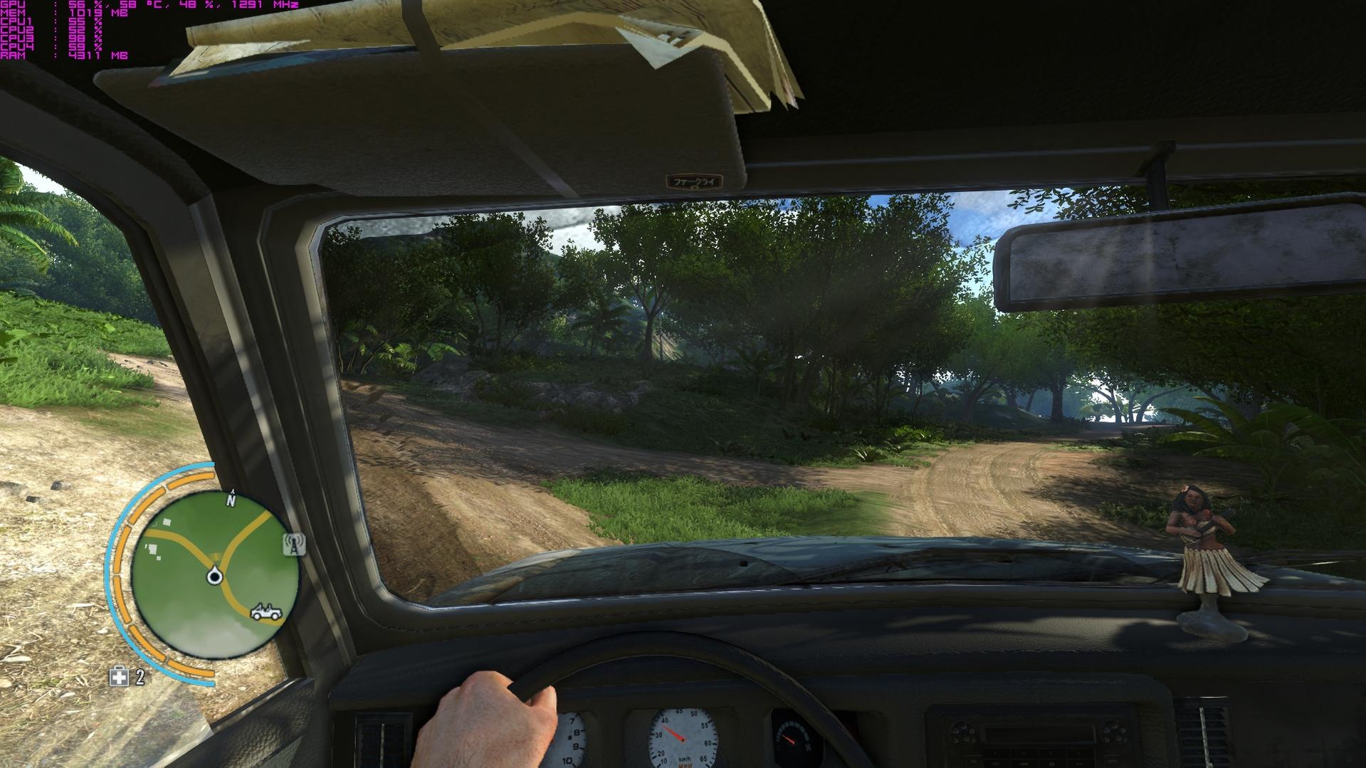

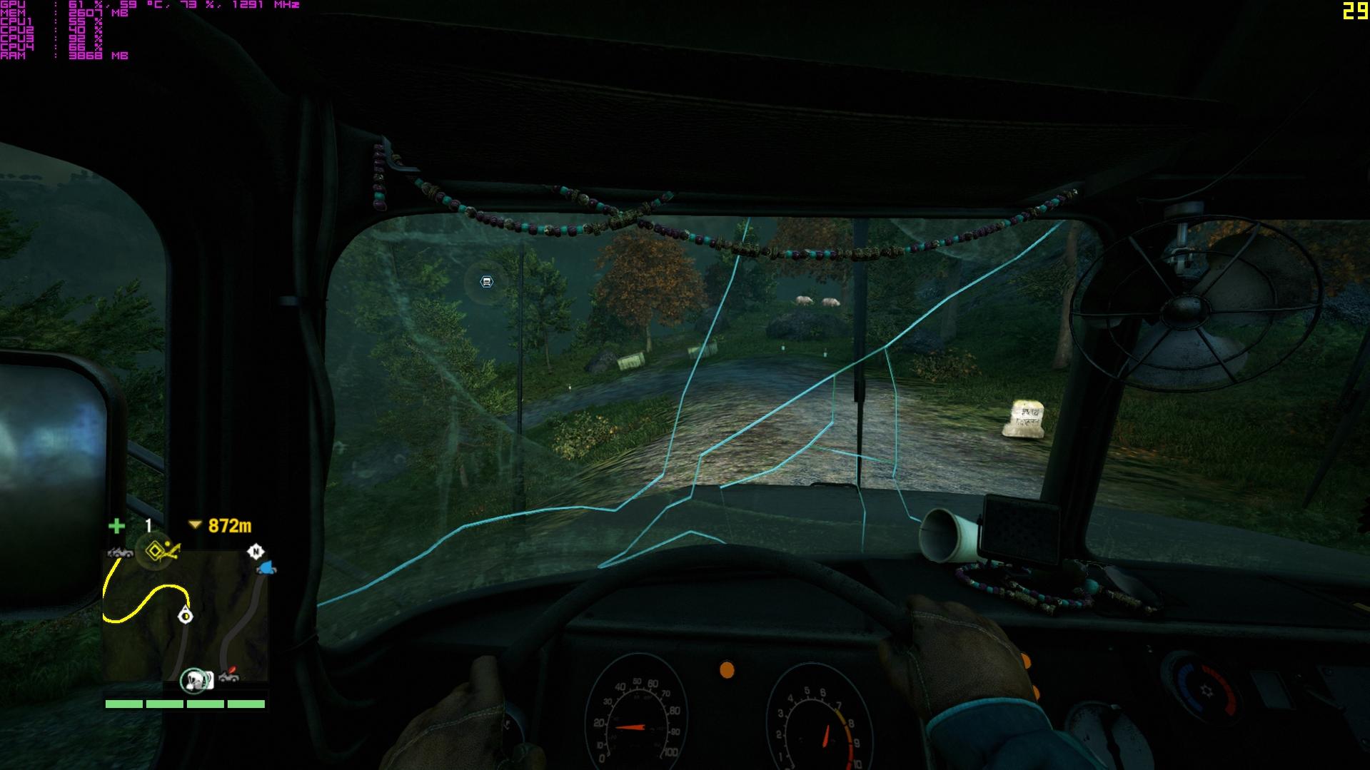

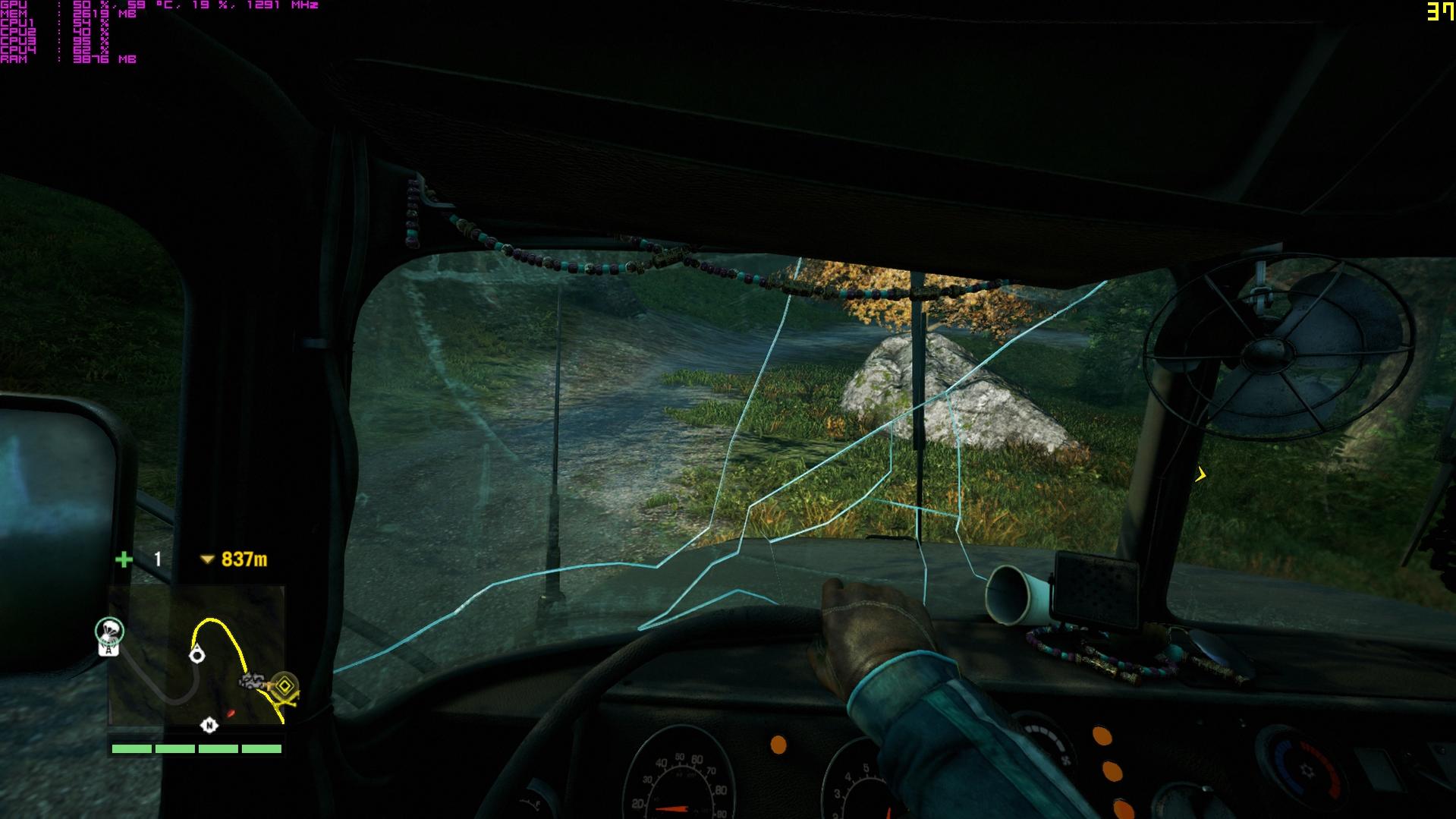

ich habe mir nun auch eine MSI GTX 970 gegönnt und bin eigentlich von ihrer Leistung begeistert. Allerdings habe ich das Gefühl, dass irgendwas noch nicht so ganz stimmt. Ich vermute, dass meine CPU limitiert, bin mir allerdings nicht sicher.
Beispiel: FarCry 3 / FarCry 4
Nvidia Geforce Experience schlägt mir als optimale Einstellungen im Prinzip alles auf Ultra vor. Allerdings habe ich dann im Spiel Framedrops auf teilweise knappe 10fps und das ruckelt dann wirklich stark.
Ich habe mit MSI Afterburner die Auslastungen anzeigen lassen und ein paar Screenshots gemacht, wenn ich das ruckeln gemerkt habe. (Gibt es auch eine Möglichkeit, dass bei einer bestimmten FPS Anzahl automatisch ein Screenshot gemacht wird?)
Auf jeden Fall ist die CPU vermute ich teilweise überlastet, da sie in manchen Kernen bis 100% erreicht, siehe Screenshots im Anhang, oder könnte es auch noch an etwas anderem liegen? Habe mich mit MSI Afterburner bisher noch nicht viel beschäftigt.
Sollte ich meinen i5-2500k hochtakten bzw. wird das ruckeln dadurch vermindert oder gar aufhören?
(System siehe Signatur)

Sollte ein CPU Limit sein, erkennbar an der Grafikkartenauslastung. Wenn du deinen 2500k nochn bisschen taktest solltest du bessere ergebnisse erzielen.
Minumum 4Ghz sollte der i5 locker mitmachen. Die Sandys waren sehr Taktfreudig.
grüße
Ja versuch mal etwas die CPU zu übertakten. Die GPU ist nur zu 50% ausgelastet. Was hast du für einen CPU Kühler?

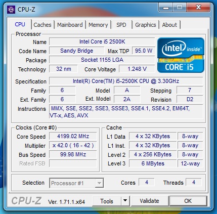

Habe jetzt mal den Multiplikator auf 42 und VCORE auf 1,30V erhöht, läuft alles stabil und CPU Temp geht nicht über 60Grad.. [UPDATE: bin nun auf 1,26V runter und läuft immer noch alles stabil (Prime95 55 - 60Grad maximal)]
Definitiv schon eine spürbare Verbesserung zu vorher.
Habe jetzt mit Fraps durchschnittlich 61FPS gemessen in FarCry 4, also sollten die Einstellungen ja nicht unbedingt zu hoch sein oder? Hin und wieder merkt man schon die FPS Drops, sind jetzt aber deutlich seltener.. An welchen Einstellungen könnte man in FarCry noch was ändern um ohne viel an der Optik zu verlieren und trotzdem spürbar Leistung gewinnt (Keine FPS Drops)?
was mir noch auffällt.. bei FarCry 3 habe ich die FPS Drops viel häufiger obwohl die Grafikeinstellungen niedriger eingestellt sind! habe nichts auf sehr hoch oder ultra, außerdem auch kein DSR, was mir von Geforce Experience vorgeschlagen wird... Kann das sein, dass FarCry 3 mehr Leistung braucht? (evtl nicht so performant programmiert?)

Hab wie bereits oben geschrieben meine CPU nun übertaktet.. 4,2ghz und 1.26V. Es gab irgendeine Einstellung im Bios, die man vornehmen kann um den genauen Takt zu bekommen.. habe 4,199GHz aber bin leider perfektionist und möchte eine glatte 4,2 haben :D
Ja habs drauf, dachte nur dass das zum Streamen oder so ist.
Aber iwo kann man das doch umstellen, dass es genau 100MHz sind?
Zum Streamen, zum Aufnehmen und eben FPS einblenden etc.
Nein, das kannst du nicht beeinflussen und macht auch keinen Unterschied.
