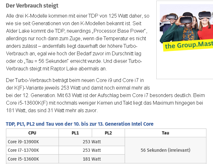

Ein normales Verhalten, laut Artikel --> https://www.computerbase.de/artikel...-13900k-i7-13700-i5-13600k-test.81936/seite-2 bei bestimmten Voraussetzungen.

motorazrv3 schrieb:
Hast du im BIOS eingestellt, dass du eine Wasserkühlung nutzt?
Muss er nicht bzw. würde das vermutlich nur die Dauer von PL1/2 anpassen, was man nach Bedarf ja auch selbst direkt tun kann.
wasserkühlung steht oben drin der bleibt auf auf 72 grad max ich kann leider deinen Artikel nicht öffen

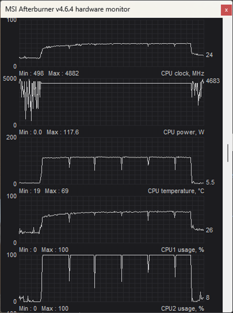

@Klaus 24
Das ist ein ganz normales und so von Intel gewolltes Verhalten, was ich da sehe. Beziehungsweise mit deinem neuen BIOS scheint das von Intel gesetzte Powerlimit sogar überschritten zu werden.
Übrigens: Das Ergebnis DIESES Runs kannst du in die Tonne kloppen. Wenn man nen Benchmark durchführt, nebenher noch zich Diagnosefenster offen hat und sogar noch Screenshots anfertigt, dann ist das Ergebnis logischerweise unterhalb des zu erwartenden Wertes.
EDIT:
Sorry, ich sehe gerade, du hast da nen zeitlich basierten Torture-Test gemacht. Alles gut, so gehst du zumindest richtig an das Thema heran. Ich stelle das gerade mal mit meinem 12600K nach und melde mich gleich wieder mit ein paar vermutlich sehr interessanten und wichtigen Infos für dich.
Noch etwas: Cinebench arbeitet mit AVX-Erweiterungen. Wenn dein BIOS ab Werk keinen AVX-Offset gesetzt hat, dann rennt die CPU in Windeseile in's Temp-Limit, womit die CPU stark eingebremst wird - und dann immer wieder rauf und runtertaktet. Mit einem AVX-Limit bleibt die CPU dauerhaft auf maximalem (für AVX-Lasten gesetzten) Takt.
Aaalso:
Zur Testplattform:
Intel Core i7-12600K
MSI Z690 MAG Tomahawk WiFi DDR4
G.Skill Trident Neo RGB 32GB 4000-16-16-16-36 (laufen auf 3600-14-14-14-34)
Scythe Fuma 2 Rev.A mit LGA1700 Retention-Modul und Arctic MX4 WLP
Das System ist nicht übertaktet bzw. unmodifiziert bis auf den RAM, der im Takt leicht herabgesetzt, bei den Timings dafür verschärft ist - hat mit der CPU hier aber erst einmal nichts zu tun, ich nenne es nur der Vollständigkeit halber.
Hier schon einmal das Bild meines Afterburners nach ein paar Minuten:
Am Clock siehst du, dass er praktisch über den gesamten Zeitraum hinweg festbetoniert war bei 4,5 GHz. Die Leistungsaufnahme lag stets bei ca. 112-118 Watt und die Temperatur stieg langsam auf maximal 69 Grad (sehr leise gekühlt, nahezu silent). Die CPU Usage dropt, wie du selbst auch schon sagtest, immer beim Neustart der Worker und nimmt dann wieder Fahrt auf - so, wie es sein soll.
Was man bei dir leider nicht sieht, ist das Verhalten der CPU-Temperatur. Dein Takt scheint während des Tests minimal zu schwanken. Hier wäre der Zusammenhang noch ganz interessant.
Ich verschwinde jetzt mal - extra für dich - ins UEFI und schaue, ob bzw. wie ich die AVX-Offsets bei mir eingestellt habe.
Übrigens: trotz "nur" 4,5 GHz Allcore-Takt habe ich exakt das Ergebnis, das auch ComputerBase mit einem 12600K in Cinebench R23 erzielt: ca. 17.500 Punkte.
Demnach solltest du, wenn du einen normalen Multicore-Test durchführst, bei ca. 24.500 Punkten landen.
