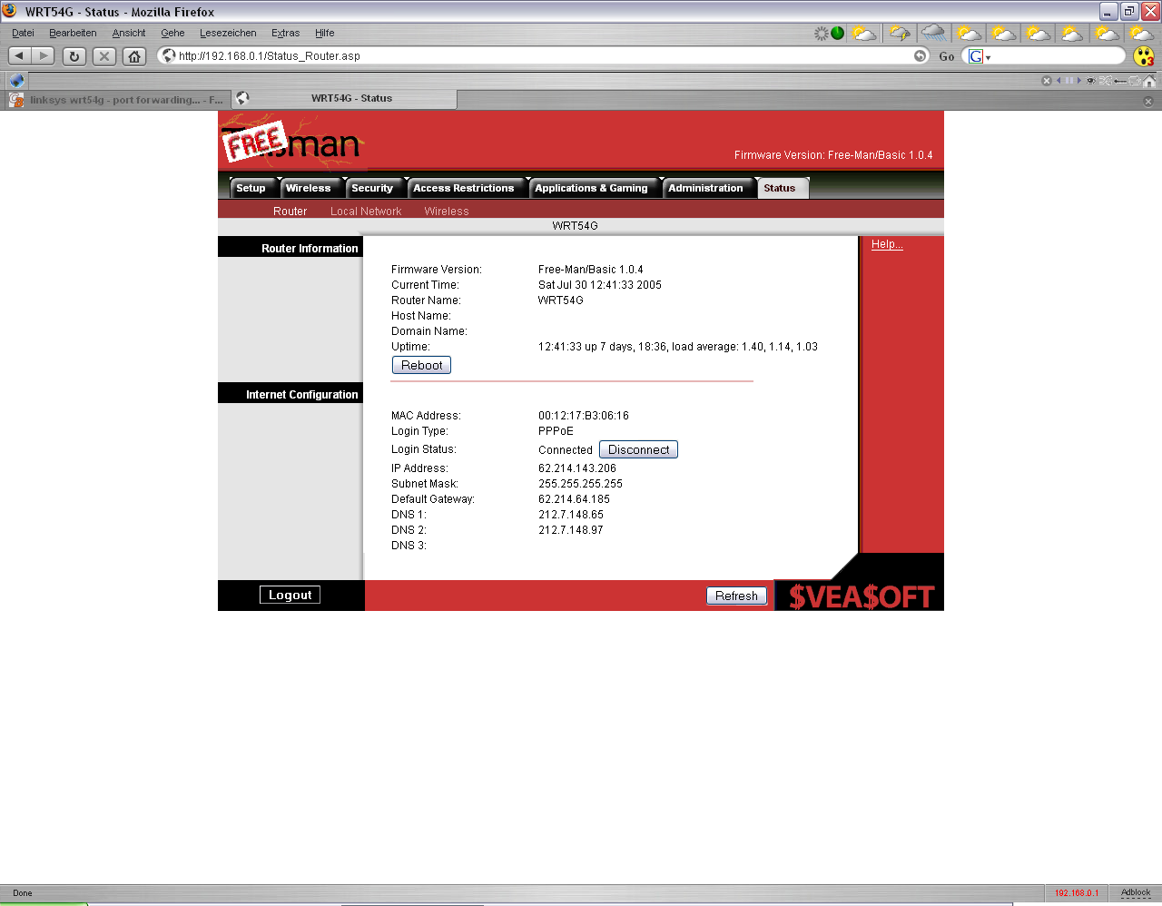

wärst du vielleicht so nett mir ein 1 oder 2 bilder von dem webinterface zu machen? ich bin momentan nicht wirklich in der stimmung irgendwo dran rumzufummeln. weil es dann meistens schief geht... ich möchte mich halt nur drauf einstellen können, was nach dem upgrad auf mich zukommt! ob halt die oberfläche bzw. der aufbau anders ist als bei der originalen firmware...
thx
Klar doch :)
Wie du siehst, ist der einzige augenscheinliche Unterschied der, dass das ganze Web-Interface nun rot ist und nicht wie bei der Original-Firmware blau.
Nach der Installation wirst du lediglich feststellen, dass du plötzlich viel mehr Optionen hast als zuvor.
Wenn du Fragen zu einer Option hast, gibt es eine recht aussagekräftige Hilfe-Funktion. Ansonsten kannst du auch jederzeit hier im Forum nachfragen.
