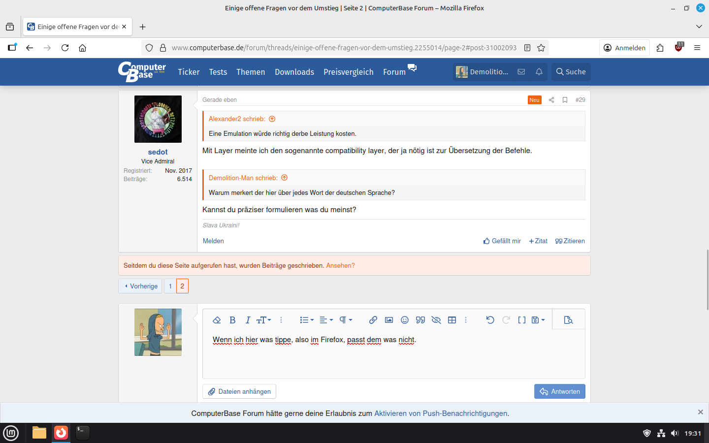

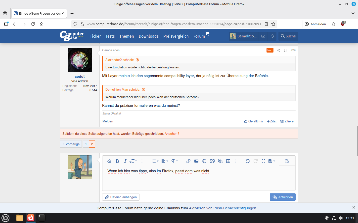

Wenn ich hier was tippe, also im Firefox, passt dem was nicht.
Edit: Ja ist so eingestellt, dass stört mich ja.
Hi guys, no weird red lines under these words.
Also er korrigiert für englisch.

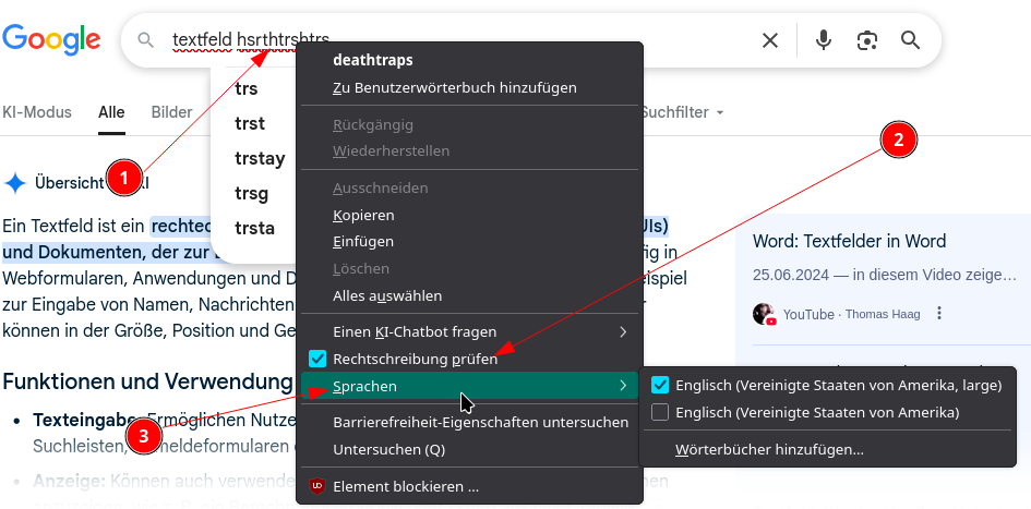

Da konnte man noch was beim rechtsklick bzw in der statusleiste einstellen, eben auf welche sprache der korrigiert. hatte vorhin meinen Firefox offen, da hatte ich die stelle nciht auf anhieb gesehen.
Edit:
jetzt hab ichs gefunden, war deaktiviert bei mir.
Schauma da
1: rechtsklick auf etwas zu korrigierendes
2: anhaken, das überhaupt geprüft werden soll, wenn denn
3: Sprache auswählen und oder nachliefern.
ist ja auch in @sedot seinem link :-)

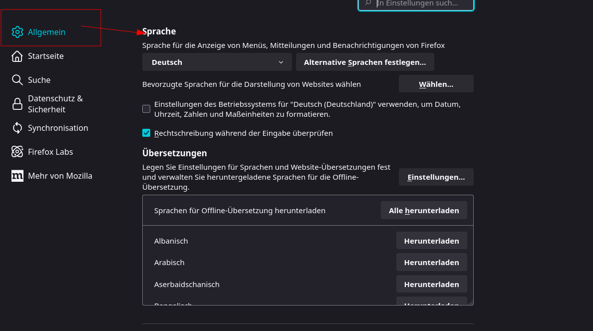

OK einTipp, der vielleicht nicht dein ding ist, aber trotzdem.
hab grad geschaut, bei mir macht Firefox das auch nicht. trotz installiertem DE Sprachpaket auf das Firefox verweist keine Deutsche korrektur auswählbar.
Aber beim Firefox abkömmling: Zen Browser (als Flatpak) alles Tutti, der macht genau das richtig.
