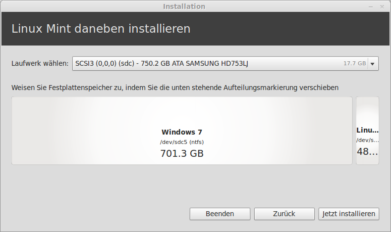

So hier mal der Screenshot, ich hab nur die eine Festplatte zur Auswahl. Es gibt noch die Moeglichkeit ueber das Installationsmenue ne Partition zu erstellen, da stehen dann nur alle Festplatten zur Auswahl, aber nicht die Partitionen welche ich in Windows extra dafuer erstellt hab. Wenn ich darueber ne Partition erstelle weiss ich nicht ob mir des alles von der Festplatte runterhaut ich wills auch nicht testen ;)

Du kannst also beim Punkt "Laufwerk auswählen:" kein anderes Laufwerk auswählen?
Ich meine er hat auf jeden Fall drei Laufwerke erkannt, da die dort angezeigt die "/dev/sdc" ist...
Ne geht nicht ich drück auf Laufwerk auswählen und dann wird nur die eine HDD gehighlighted. Pfeiltasten und Mausrad bringen da auch keine andere zum Vorschein..

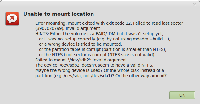

kannst du den auf die Festplatten zugreifen wenn du das LiveSystem startest?
Der Fehler kommt dann. Ich glaub ich werd mir wie Asinuss gesagt hat mal ne Distribution mit Wubi draufhauen.

...Windows extra dafuer erstellt hab. Wenn ich darueber ne Partition erstelle weiss ich nicht ob mir des alles von der Festplatte runterhaut ich wills auch nicht testen ;)
Lösch einfach die Partition, die du von Windows aus erstellt hast. Die bringt dir NADA.
1.) unpartitionierter Bereich ist im Partitionseditor leichter zu erkennen
2.) Linux besteht nicht nur aus einer Partition. Eine kleine Swap-Partition ist quasi Pflicht, außerdem lohnt es sich, für den Mountpoint /home eine separate Partition anzulegen. Auf die Weise entkoppelst du alle Betriebssystem-Dateien (Mountpoint /) von den User-Dateien (/home) und kannst z.B. / mal formatieren, wenn was nicht stimmt, ohne dir Gedanken um deine Benutzereinstellungen, Mailkonten, Browser-Plugins, Adressbücher,... machen zu müssen.
