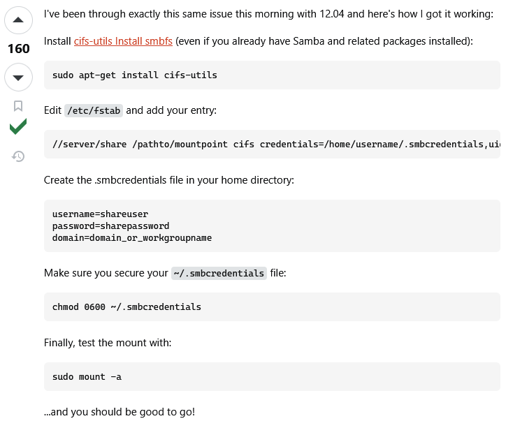

Quelle: https://askubuntu.com/questions/157128/proper-fstab-entry-to-mount-a-samba-share-on-boot

Ist an sich einfach, Du wirst das schaffen. 🙂 Du brauchst nur die richtigen installierten Pakete, dann kannst Du direkt SMB oder NFS machen, und das bindest Du über die /etc/fstab dann einfach so ein.

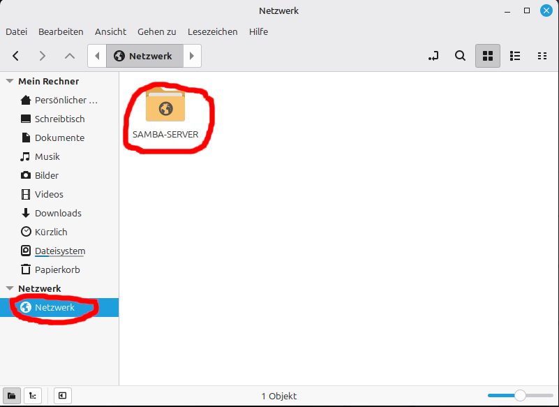

Wenn der SMB Server im gleichen Subnetz ist und sichtbar ist, wird er auch automatisch von Mint gefunden und im Dateimanager unter Netzwerk angezeigt:

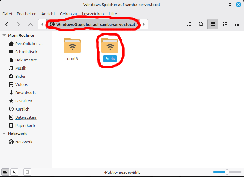

Mit einem Doppelklick auf den Server kann man ihn öffnen und die freigegebenen Ordner anzeigen. Dann kann man den freigegebenen Ordner mit einem Doppelklick mounten. Man kann Benutzername und Passwort eingeben und auch für die Zukunft speichern, oder man meldet sich anonym am SMB-Server an, falls kein Kennwort vergeben ist.

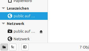

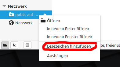

Man kann, wenn man das Netzwerk-Share gemountet hat, für die Zukunft mit einem Rechtsklick ein Lesezeichen erstellen.
Dann ist der freigegebene Ordner permanent unter "Lesezeichen" im Dateiexplorer verfügbar und kann bei Bedarf einfach durch einen Klick gemountet werden.
So erspart man sich das permanente einbinden ins Dateisystem mit einem fstab-Eintrag.
